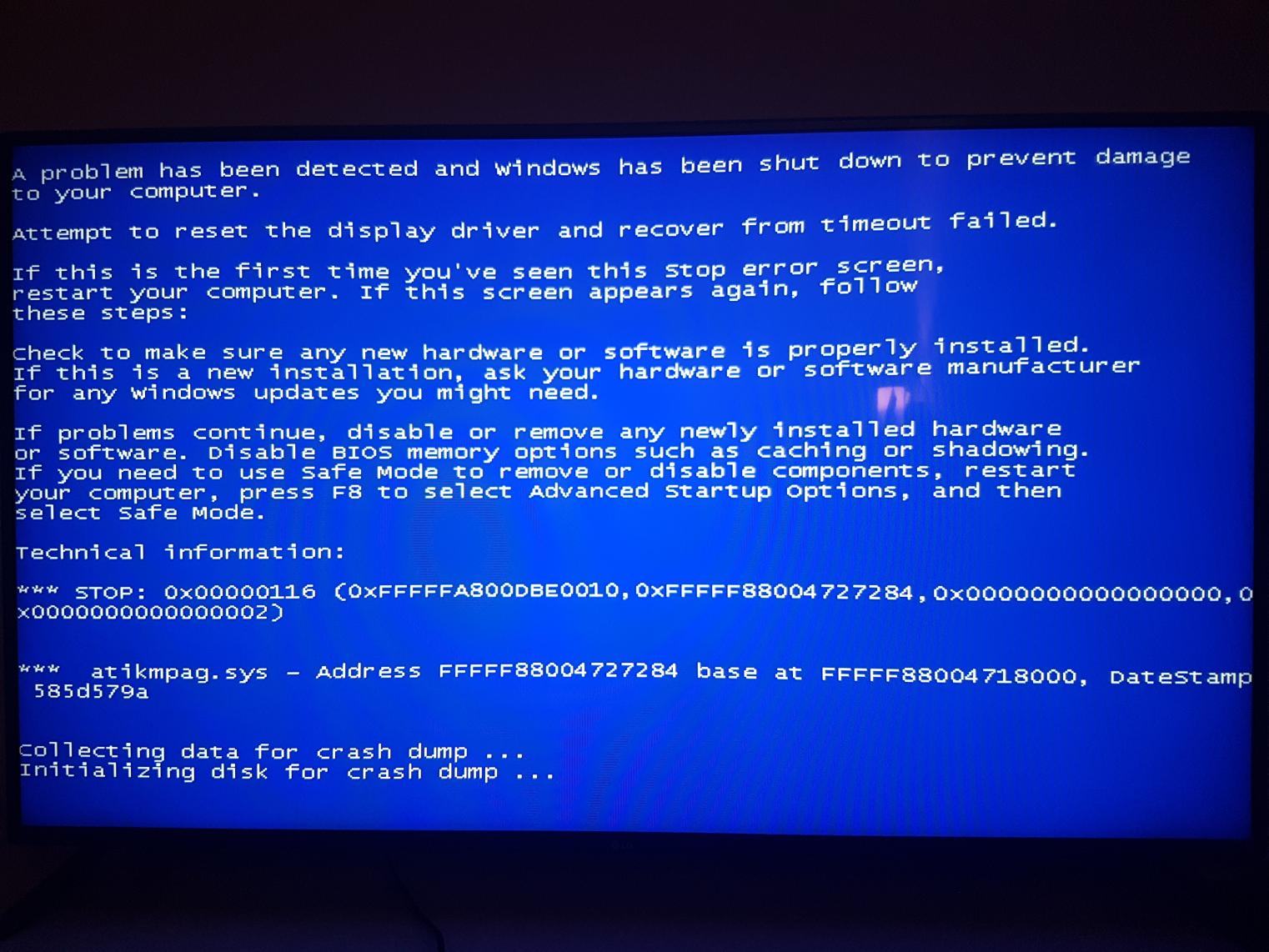

Was könnte einen meinem T20 hardware-seitig anders sein und wie löse ich es? Problem besteht unter Windows und Linux, weshalb ich nun doch zu Hardware-Problem tendiere.
@NASluxx: deine Version der RX470 ist werkseitig übertaktet, da müsste man etwas genauer hinschauen. Ich glaube nicht, dass die RX470 im normalen Desktop-Betrieb nicht genug Saft kriegt.
Problem könnte in Zusammenhang mit Windows 7 stehen. AMD Ordner unter C:\ löschen und Windows 7 voll Updaten, bevor du versuchst die AMD Treiber zu installieren.
Habe nun Windows 7 Ultimate neu auf frischer SSD installiert und die RX470 wurde mit den aktuellen AMD-Treibern erkannt und installiert.
Das Problem, daß das System einfriert/abschmiert sobald die Karte für 3D Berechnung in Spielen gebraucht wird, tritt wieder auf. Gleiches unter Linux Solaris, das ich testweise installiert habe. Spiel startet und nach einigen Sekunden friert das Bild ein/der Bildschirm wird schwarz.
Ich hab auch eine Sapphire RX470 Nitro+ mit 8GB RAM erfolgreich unter Windows und OS X laufen, allerdings mit dem T1700 BIOS (danke noch mal an tolga9009 ;-)) - wobei die Karte unter Windows auch schon mit dem A05 BIOS lief.
Ich habe beim anschließen des Adapterkabels aber extra drauf geachtet jeweils nur einen SATA Stromstecker pro SATA Kabelstrang anzuschließen - vllt. liegt es bei dir ja daran?
Vom Netzteil gehen zwei SATA Kabelstränge, einer am Mainboard eingesteckt und versorgt zwei Festplatten bei mir (also ein Kabelstrang zwei Festplatten, der zweite ist auf dem Mainboard angeschloßen). Den zweiten habe ich mit dem Adaptare 35109 Grafikkarten-Stromkabel 2-mal SATA-Strom > PCIe 6+2-pin verbunden. Nachdem ich es geändert habe, anstatt beide SATA Stromstecker an diesen zweiten Kabelstrang anzuschließen, an nur einem, läuft ein Spiel wenige Minuten bis es einfriert und per strg+alt+entf beendet werden muss. Ein kleiner Erfolg...

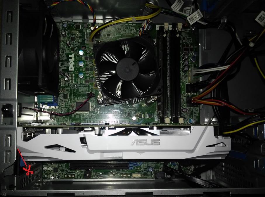

ASUS Dual GeForce GTX 1060 6GB OC
ASUS Dual GeForce GTX 1060 6GB OC Preisvergleich
+Sata-6Pin Y Kabel

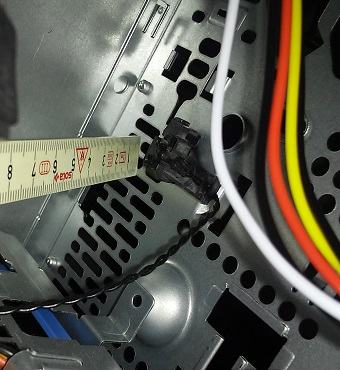

Und kleine Frage:
Wofur is das ? Erdung?
Sollte kein Problem sein das Ding zu versetzen, odeR?
ja ist nur der Temperatursensor
@NASluxx: an dieser Stelle würde ich empfehlen: RX470 entfernen (und falls du zufälligerweise eine WLAN PCIe-Karte eingebaut hast, die bitte direkt gleich mit bzw. alle PCIe-Karten). RAM kurz einmal raus und reinstecken. Falls das Problem z.B. ohne RX470 auftaucht, könnte es vielleicht ein RAM Problem sein. Da müssen wir nochmal genauer hingucken. Achja, wo wir auch schonmal dabei sind: bitte einmal "komplette" Liste von "allem", was sich in deinem T20 befindet. RAM, Festplatten / SSDs, PCIe-Karten, etc.
Die RX470 entfernt und RAM jeweils entfernt und wieder eingesteckt. Die Spiele laufen (entsprechend niedrige Detaileinstellungen) mit der on-board Grafik ohne Problem. War auch bis jetzt kein Problem bevor die Karte eingebaut war, eigentlich eben für Spiele.
Allerdings konnte ich nicht in Windows booten, wenn ich es im bootloader auswähle, erschien danach nur ein grauer Bildschirm. Test der Spiele also unter Linux.
Grafikkarte wieder eingesteckt und Windows zeigte sich mit dem gewohnten Log-in Screen. Eingeloggt und nach wenigen Momenten startet der Computer neu ohne mein zutun. Bekam diese Dump-Datei beim nächsten Windows-Start.
Crysis, als Beispielspiel (gilt auch für Shadow Warrior) da grafisches Aufwendig, ließ sich unerwartet lange anspielen ~10 Minuten bis das Bild einfror. Zwei Windows-Fehlermeldungen, bei der ersten (konnte ich nicht kopieren, nur schließen - andere Fenster reagierten nicht) gibt als Fehlermodulname: atidxx32.dll aus, die zweite:

Wenn die Karte nicht genügend Strom erhält, was könnte es bei diesem Gerät sein - bei anderen Nutzern scheint das Problem so noch nicht aufgetaucht zu sein?
Bevor die RX470 Karte eingebaut war, funktionierte alles - Spiele liefen in niedriger Qualität ohne Abstürze.
Aktueller RAM ist mit MemTest gecheckt und ohne defekt. Nach @xeeg's Vorschlag ist die Karte mit nur einem der SATA Stecker am zweiten Kabelstrang angeschlossen. So, als auch mit beiden angeschlossen, hängt sich der Rechner bei Spielen auf.

Habe versuchshalber das SATA Kabel das ans mobo angesteckt ist mit der Grafikkarte verbunden, zuvor waren die beiden Festplatten dran.
Leider keine Änderung, Spiel crasht bei etwa gleich langer Zeit mit gleichem Fehlermodulname: d3d11.dll & atidxx32.dll sowie Ausnahmecode: c0000005
Auch wenn es kaum möglich ist, da ein neu installiertes OS, HijackThis drüber laufen lassen und das .log ist sauber.

Hallo zusammen,
habe in mein Dell T20 8gb Sapphire Radeon RX 470 Nitro eingebaut. Am Anfang lief noch alles ok habe dann Treiber runter geladen und installiert. Später kam dann bluescreen und der Rechner startet wieder neu. Habe dann im abgesicherten Modus es wieder deinstalliert und komme jetzt nicht nun weiter. :/
Was soll ich nun machen und woran liegt das? Bitte um Hilfe.
Vielen Dank im voraus!
Lg
Habe ein wenig gegoogled, schaut so aus, als wären die (Windows 7?) AMD Treiber Schuld. Einige User haben berichtet, dass mit einem Untertakten die Probleme gelöst wären. Das kannst du mit deiner RX470 ganz einfach nachprüfen, indem du den VBIOS-Schalter an der Grafikkarte umlegst. Dann schaltest du automatisch ins Silent-BIOS, wo etwas niedriger getaktet wird. Wenn das nicht hilft, dann unter Global Overdrive auf RX470 Referenz-Werte runtertakten (GPU und VRAM).
Dann kannst du verschiedene Treiber-Versionen durchprobieren: im Internet berichten die User über Erfolge mit Versionen 16.7.2, sowie 15.11 (schaut eig. so aus, als wäre da kein Polaris-Support enthalten, aber wer weiß). Als letzten Schritt kannst du Windows 10 probieren. Ansonsten reklamieren und eine andere Karte kaufen.
Hab erst einmal vielen Dank für deine Mühe!
- VBIOS-Schalter umgestellt - game crash wie zuvor
- undervoltet - game crasht wie zuvor
- AMD Treiber 16.7.2 unterstützt keine RX470, lediglich RX480 und als solche läßt sich der Treiber nicht installieren
- AMD Treiber 15.11(.1) unterstüzt, wie du schon geschrieben hast, Polaris Karten noch gar nicht, läßt sich somit nicht installieren
- Global Overdrive finde ich nicht in der aktuellen Catalyst Software, an dessen Stelle ist Globaler Wattman. Probierte es mit undervolting, Ergebnis siehe oben: crash
- Windows 10 wäre der letzte Schritt, da die Karte unter Linux allerdings genau das gleiche Problem hat, gehe ich nicht davon aus, daß es unter Windows 10 anders sein wird.
...will keep you posted
Kann mir schon vorstellen, dass Windows 10 anders reagiert, da die Grafikkarte dann über UEFI angesprochen wird, vorausgesetzt deine Installation läuft mit UEFI-only. Stell sicher, dass du im BIOS, vor der Installation, folgende Einstellungen vornimmst: Boot auf UEFI umstellen, sowie Legacy Option ROMs auf Disabled. Unter Umständen funktionieren einige GPU Overclocking Tools nicht mehr. Grafikkarten haben heutzutage ein Hybrid VBIOS, das zu einem Teil moderne UEFI Funktionen unterstützt, aber auch ein Legacy VBIOS bereitstellt, um ältere Mainboards und Betriebssysteme zu unterstützen. Kann mir vorstellen, dass es im Legacy Teil des VBIOS evtl. irgendwelche Probleme gibt. Notiz: Windows 7 schafft UEFI-only nicht, da es einige Legacy-Treiber benötigt (u.a. Video). Das merkst du daran, dass Windows 7 nicht mehr bootet, sobald du Legacy Option ROMs im BIOS auf aus stellst. Ob das Problem durch Windows 10 + UEFI-only behoben wird, weiß ich nicht. Aber auf jeden Fall ist das einen Versuch wert, da es grundlegend anders ist.
Wie du sicherstellst, dass du ins UEFI-only gebootet bist: das Dell Logo zu Anfang wird gestochen scharf dargestellt werden (native Auflösung deines Monitors) und das Dell Logo wird weiterhin angezeigt, wenn der Windows Spinning Circle angezeigt wird. Außerdem gibt es kein Flackern, wenn das Dell Logo an den Windows Bootloader weitergibt.
Die Tests mit Linux würde ich komplett ignorieren (und auch keine Zeit damit verschwenden, außer du brauchst Linux). Aktuelle Grafikkarten unter Linux waren schon immer ein Problem und werden es auch immer bleiben. Die Probleme könnten zusammenhängen, könnten aber auch unabhängig voneinander sein, sagen also nichts aus.
