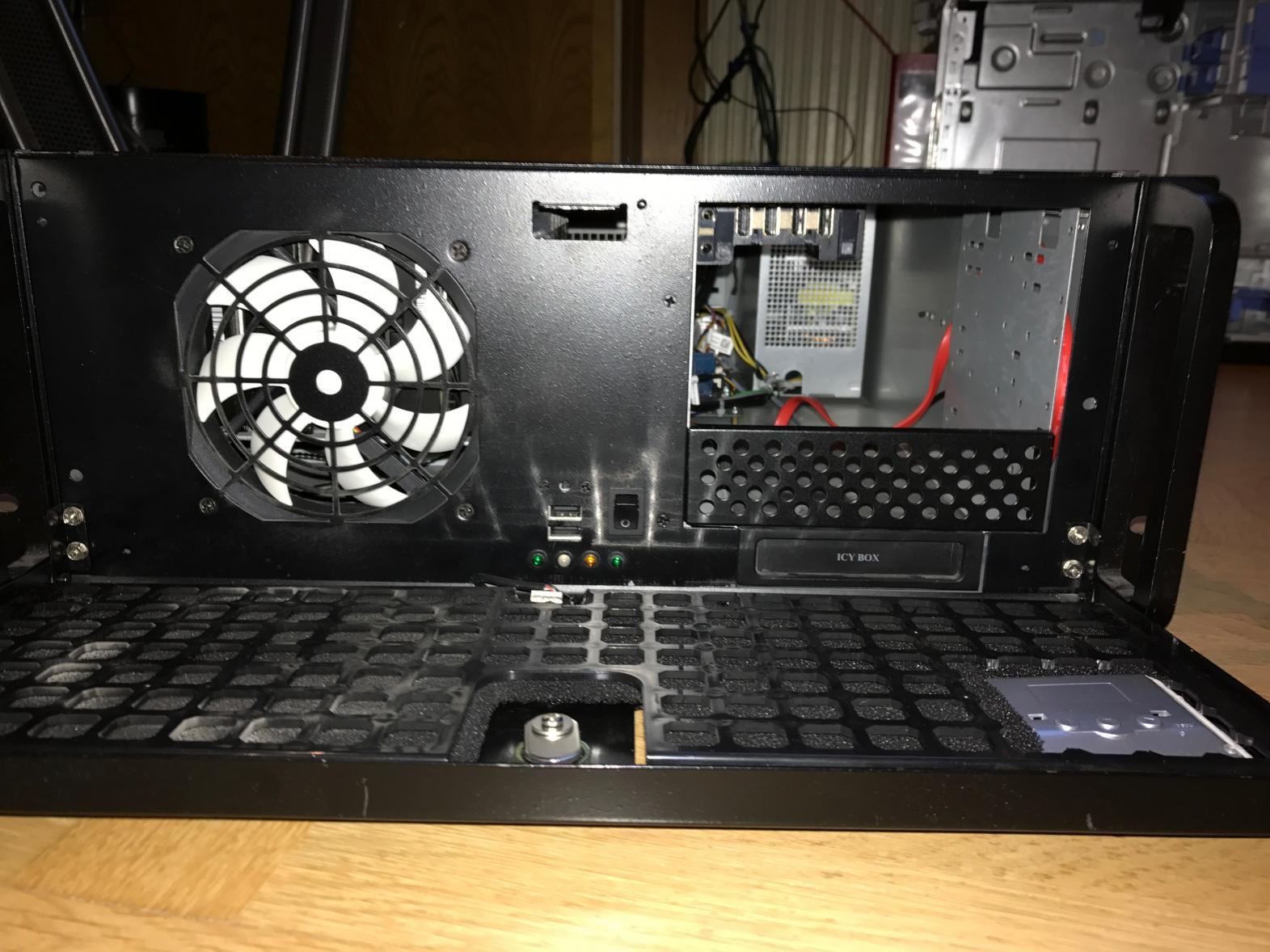

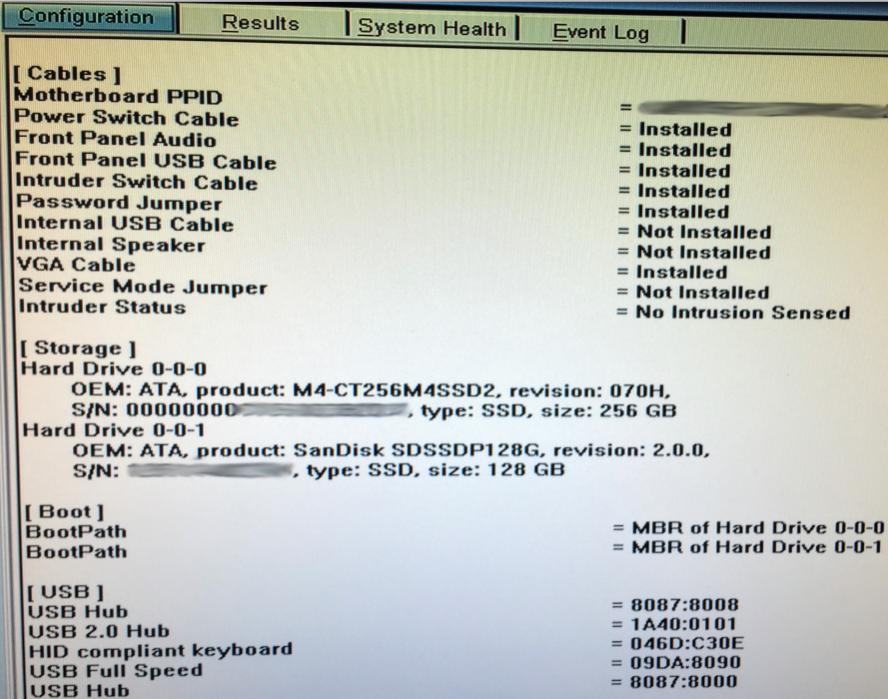

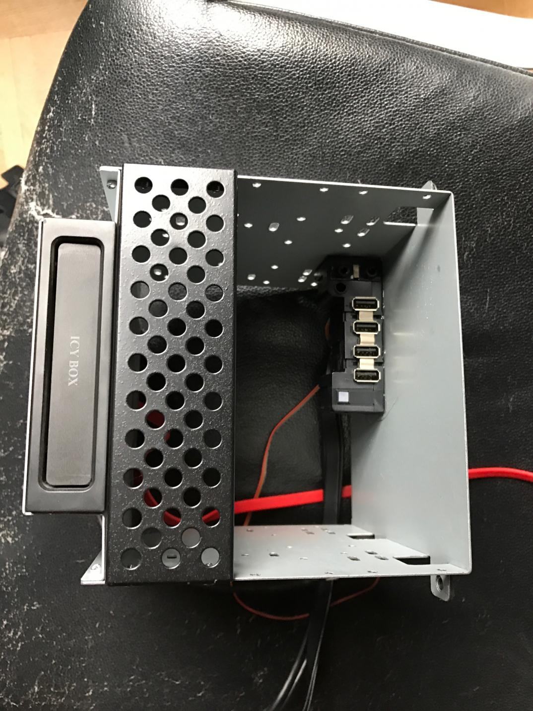

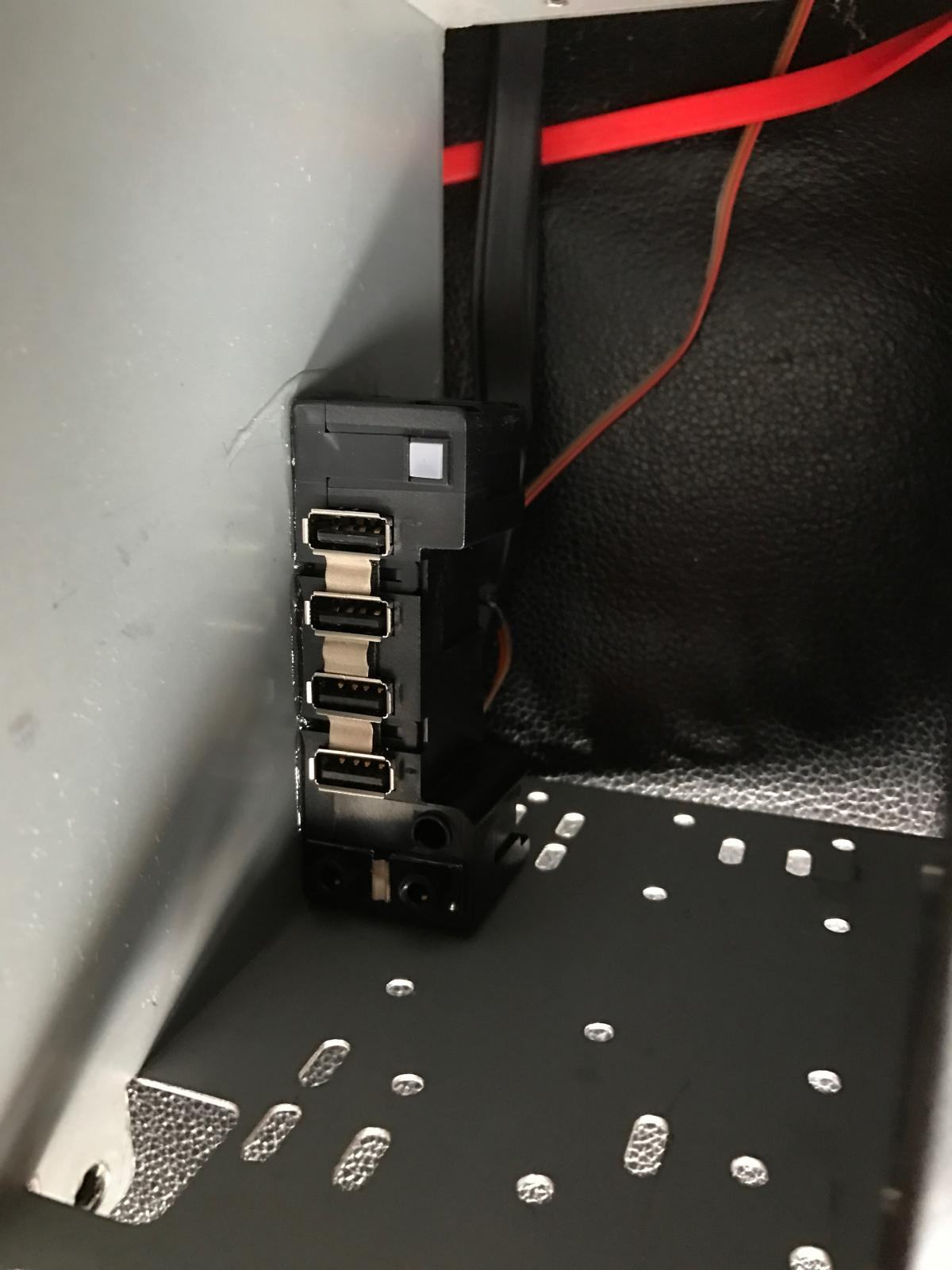

habe mir bei der Cyberportaktion auch einen T20 gegönnt, jetzt wollte ich mir einen kleinen Remoteein&ausschalter basteln, hierzu benötige ich die Belegung des FrontPanel-Pin Headers, hat diese schon jemand parat?
Grüße
Quotic
Startpost ziemlich weit unten. Belegung vom Powerschalter.
Oder Hier
Gruss EpOx
Danke für deine Antwort, hätte ich vielleicht erwähnen sollen. Bei mir gehen alle Kabel vom Frontpanel auf einen Header mit 20 Pins. Kein Extra 5poliger header.
Wie im Bild von Rikki zu sehen
post24867322

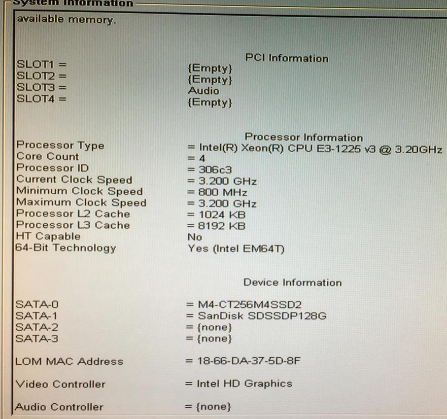

Hi, muss hier jetzt noch mal fragen.

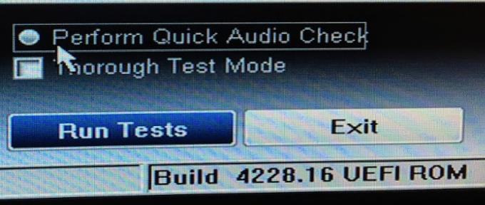

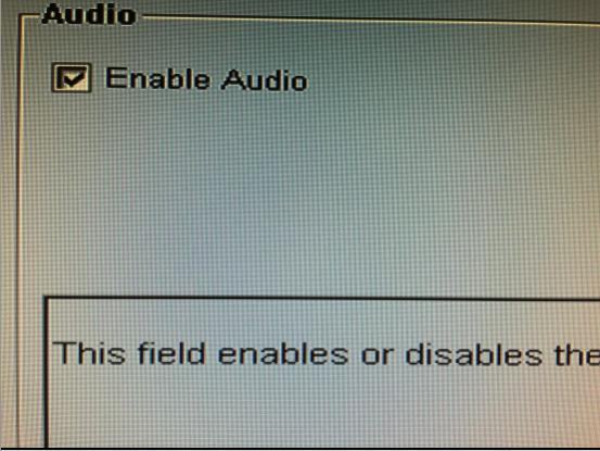

Habe langsam die Vermutung, dass bei meinem Dell T20 der Onboard-Sound einen Defekt hat... unter Linux (aktuell Mint 18.1) habe ich es bis jetzt nicht geschafft einen Laut heraus zu bekommen. Heute habe ich mal Win 10 Pro installiert. Audio über Klinke vorn und hinten funktioniert nicht. Die Onboard-Karte wird einfach nicht erkannt...
Hier noch ein paar Infos zum Bios
Bios A11
Audio aktiv
UEFI Boot Mode
AHCI aktiv
USB Einstellungen alle aktiv
Siehe auch #post25149364
Audio lief bei mir immer Out-of-the-Box, sowohl unter Linux, als auch Windows. Linux Mint 18.1 und Dell BIOS A11 sind beide relativ frisch, daher würde ich erstmal ein anderes Linux Live Medium ausprobieren, z.B. Ubuntu 16.04 LTS und im Zweifelsfalle auch ein älteres BIOS (z.B. A05, A06 oder A09). Audio sollte unter Ubuntu 16.04 LTS sofort Out-of-the-Box funktionieren, sonst stimmt was nicht. Entweder liegts dann an deinen Kopfhörern / Boxen oder wirklich am T20 bzw. am A11 BIOS. Im BIOS muss nur Audio aktiviert sein.
Mit dem Befehl "lspci" sicherstellen, dass die Soundkarte korrekt aufgelistet und erkannt wird. Weiter dann schauen, ob die Soundkarte gelistet wird im Systemmenü und auch ruhig auf verschiedenen Anschlüssen Sound-Tests testen (geht z.B. über das Sound-Konfigurationsmenü).
Unter Windows gucken, ob im Geräte-Manager irgendwelche Geräte nicht korrekt erkannt wurden. Bei Unsicherheit: Intel Chipsatz Treiber und Realtek Audio Treiber installieren (Links dazu hier mehrfach im Thread, bitte Thread-Suche benutzen).
Bitte probier die Schritte erst einmal aus und melde dich. Dann können wir weitergucken.
Vielen dank noch mal.
Habe einiges versucht aber den onboard Sound immer noch nicht zum Laufen bekommen. Nicht unter Windows 10 pro 64 Bit und auch nicht unter diversen Linux Distris. Aktuell gerade mint 18.1 cinammon.
Hier mal lspci unter Linux:

Hat ggf. noch jemand eine Idee wie ich testen kann, ob ein Hardware Fehler vorhanden ist?
Kann ggf. mal jemand ein Bild vom Bios und den Devices machen? Dann kann ich mal vergleichen.
Über jede sonstige Unterstützung / Tipps freue ich mich auch.

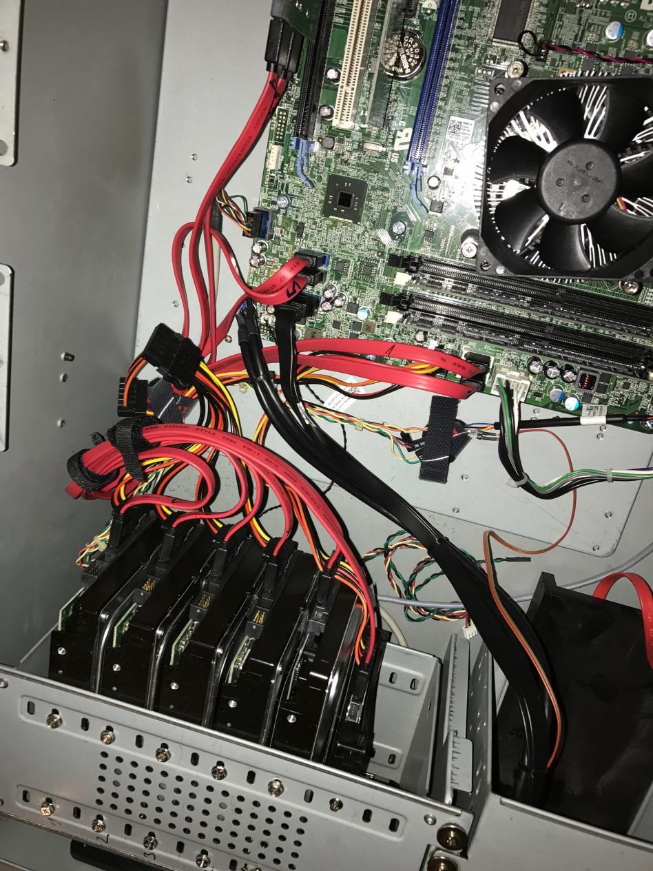

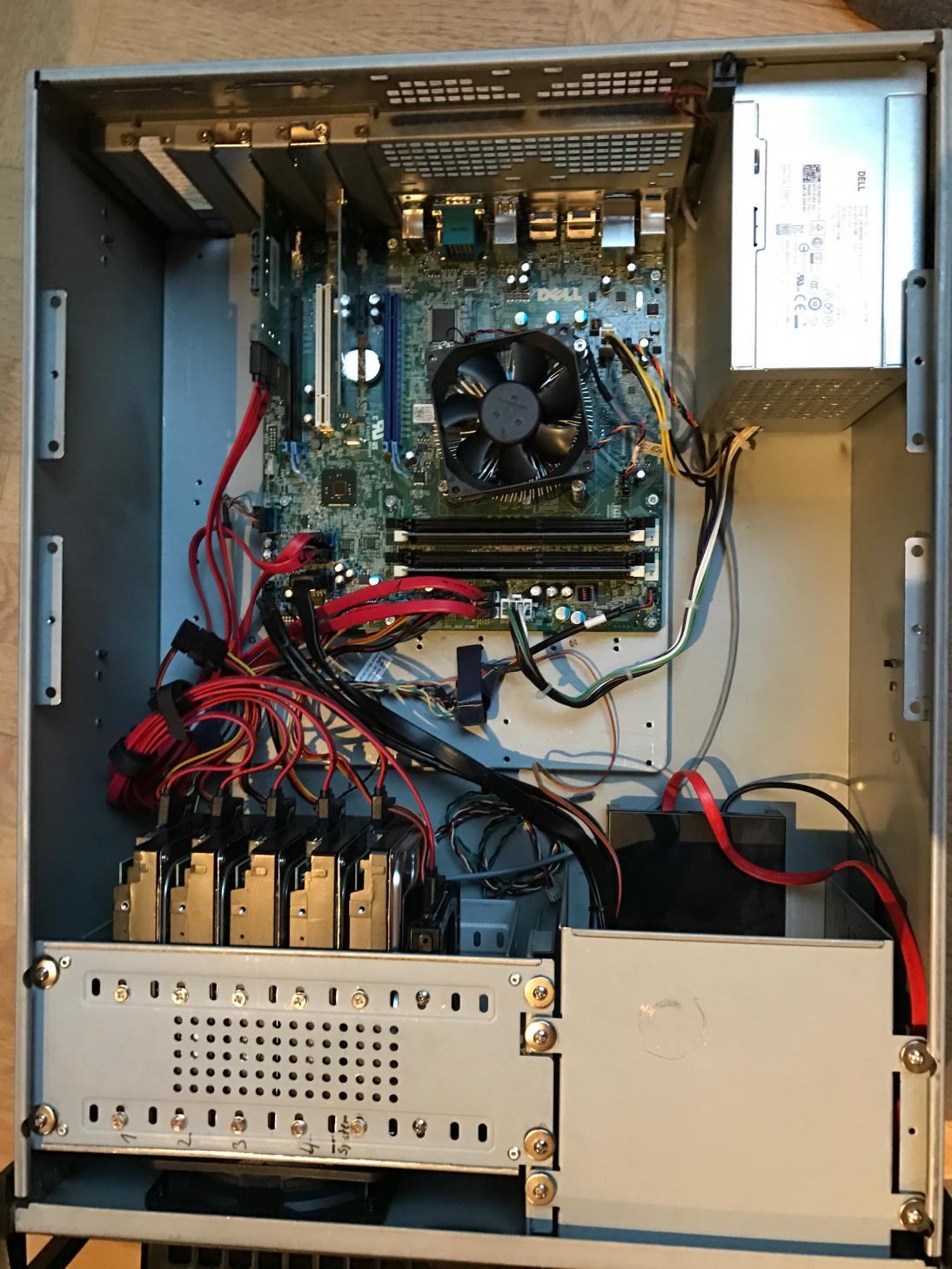

Hallo Leute,
hier mal ein kleiner Bericht mit Bildern zum meinem Dell T20 einbau in mein 19" Rack.
Umbauten:
- Gehäuse HDD LED parallel zu Dell T20 LED an den USB Ports
- Gehäuse Ein / Ausschalter an T20 Mainboard angeschlossen.
- USB Port von Metallkäfig befreit und in die 5,25 Schächtet verklebt. (hab leider keine Passende Verlängerung für die USB 2.0 Ports gefunden)
- Original Lüfter auf Cooltek Silent FAN 120PWM umgebaut
- Welches Gehäuse es genau ist kann ich nicht mehr sagen, hab es schon knapp 7Jahre
Einbauten:
1x Toshiba SSD (keine Ahnung welche genau)
1x Intel Desktop NIC 1GBit/s für Bonding mit Onboard NiC
1x Sysba 4Port SATA Controller aus dem Start Post
4x WD 1TB im Raid 5 (6 Jahre in Betrieb ohne Smart Fehler bisher) , werden aber bald gegen ein paar andere Platten getauscht
1x Original 1TB Dell T20 Platte für Backup zwecke
Software:
- OMV 3
- Stromverbrauch alle Platten im Standby 17W
Anbei ein paar Bilder:

Audio - Ich gebe noch nicht auf.
@der-y-: hast du dich bisher beim Dell Support gemeldet? Falls nicht, wäre das der nächste Schritt. Ich denke nicht, dass wir dir hier weiterhelfen können - offensichtlich stimmt irgendwas nicht. Sound läuft eigentlich OOB, ohne dass man da was großartig machen muss.
Hi,
habe mich noch nicht beim Support gemeldet. Versuche noch selbst. Noch habe ich Hoffnung ggf. hier den entscheidenden Tipp / Hinweis zu bekommen :). Aber nicht mehr lang, dann wende ich mich an den Support. Möchte das aber eigentlich gerne vermeiden, da die Kiste ja sehr gut lüppt.
Mal sehen, ggf. ist dies nun der letzte Versuch vorm Kontakt zum Support.
Ich habe mal Bilder vom Bios und der internen Diagnostik gemacht. Vielleicht sieht ja einer einen Fehler. Im Bios steht bei "Audio Controller" = {none}. Dies ist unabhängig ob einen PCI Karte steckt, oder nicht. Aktuell steck im PCI eine CSL Audio Karte.
Wie ist das bei Euch?
In der interne Diagnose, sieht das bei Euch auch so aus?
Bei mir kommen da 8 Töne über den internen "Beeper", wenn man den Audio Test macht. Sind hörbar.
Vielen Dank &

Welche BIOS-Version ist installiert auf dem Dell T20? Ansonsten Speedfan deinstallieren und Lüftergeschwindigkeiten mit AIDA64 überwachen. Bei neueren Dell Systemen kommt es vor, dass die Lüftersteuerung rumspinnt, wenn man versucht, sie mit "alten" SMM Calls auszulesen. Mir ist nicht bekannt, wie Speedfan die RPMs ausliest und sonst so macht, daher könnte es sogar der Übeltäter sein.
Beim Booten unter F12 einmal Hardware Diagnose Tests durchführen. Dort sollte der CPU-Lüfter in feinen Schritten von "Langsam" auf "Schnell" laufen.
Zuletzt würde ich empfehlen, ohne Lüfter-Monitoring (kein AIDA64, Speedfan deinstalliert) aber mit Temperatur-Monitoring (RealTemp oder CoreTemp) den Prime95-Test erneut laufen zu lassen. Dieses Mal ruhig bis 80°C zulassen. 70°C ist zwar schon relativ hoch, aber noch vollkommen im Rahmen der Fertigungstoleranzen - manche CPUs laufen heißer, da höhere VID. Es ist also vollkommen normal, wenn es z.B. einen identisch konfigurierten Dell T20 gibt, wo die CPU unter Prime95 mit max. 60°C läuft und bei dir eben mit 70°C+.
Spezifiziert ist die CPU bis max. 100°C, ab 80°C würde ich aber tatsächlich von einem Problem ausgehen. Falls dein System sich unter Prime95 aber z.B. bei 74°C einpendelt, ist das vollkommen normal. Mein T20 pendelt sich beim Stress-Test bei ca. 68°C - 69°C ein. Lüftergeräusch kann ich mich nicht mehr erinnern, aber definitiv nicht max. Lautstärke. Eventuell kann hier jemand noch testen und Prime95 Temps und Lüftergeräusch / Lüfter-RPM mitteilen.
Unter Linux funktioniert die Lüftersteuerung einwandfrei.
Danke für deine Antwort. Habe einen T20 mit A09 und einen mit A11 getestet. Letzteren habe ich grob auch mit allen Bios-Versionen ab A05 getestet (nur mit Speedfan). Bei A09 und A11 habe ich es so fein getestet wie du es auch aufgezählt hast (Mit Speedfan, ohne Speedfan, mit Aida, ohne Aida etc.) Immer das gleiche. Temperatur pendelt sich nach einer Zeit bei 70°C ein, ohne dass der Lüfter beschleunigt. Beim Hardwaretest zeigt er die Temperaturen richtig an (Also Umgebung und CPU). Auch der Lüfter dreht in Stufen hoch, doch dass macht er immer. Wenn ich den Lüfter manuell auf Maximum bzw. den Grenzwert für eine Veränderung stelle, dreht er in Stufen hoch (und analog runter). Anscheinend ist der Lüfter/die Lüftersteuerung nur in min, etwas über min und max. steuerbar. Welches Tool/Programm benutzt du unter Linux?
