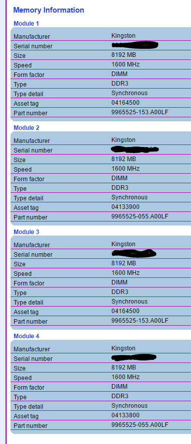

Guten Abend!
Ich habe leider ebenfalls Probleme mit dem T20 (BIOS A11) und RAM.
Ich habe mir 4 x "Kingston ValueRAM - DDR3 - 8 GB - DIMM 240-PIN - 1600 MHz / PC3-12800 - CL11 - 1.5 V - ungepuffert - ECC (KVR16E11/8)" gekauft. Weitere Beschreibung vom Verkäufer "Temperaturüberwachung, Dual Rank, acht Bänke, On-Die Termination (ODT), ungepuffert".
Eingebaut, Bild bleibt schwarz. Ein wenig mit den Riegeln hin und her getestet und 1 Riegel alleine geht, 2 Riegel gehen auch, ABER nur auf 2 und 4 (also nicht im Dual Channel).
Sobald ich noch einen 3. Riegel dazu stecke oder 2 Riegel im Dual Channel (z.B. in 1 und 2) verwenden will, dann bleibt das Bild schwarz und der T20 aus :(
Google hat mir leider bisher keine hilfreiche Antwort/Idee gebracht. Hat von euch vlt. jemand eine Idee?
Funktionieren 2 x 1,5V nicht im Dual Channel? Die RAMs waren die einzigen die ich spontan bekommen konnte und die auf Seite 1 in diesem Thread als kompatibel gelistet sind :-\
> Laut Handbuch funktionieren sowohl 1,35V als auch 1,5V mit 1333 und 1600MHz.
EDIT: Gerade mal im AMT geschaut, da stehen die beiden Riegel unter Modul 3 und Modul 4, obwohl auf dem Mainboard mit 2 und 4 beschriftet ist (weiß und schwarz, rechtes Paar). Und es steht dort "Type detail =
Synchronous"?!
Besten Dank im Voraus und Grüße,
Chris

Hallo Bayaro,
ich habe ebenfalls 4 dieser Riegel im T20 (BIOS A11) ohne Probleme am laufen, evtl. sind zwei deiner Speicherriegel defekt. Das ist zwar bei Kingston sehr selten, aber möglich.
Teste Sie doch alle einmal einzeln mit Memtest, um einen/die defekten Riegel zu entlarven.
VG
Guten Abend Wulsdorfer,
vielen Dank für die Antwort und die Bestätigung, dass es technisch eigentlich funktionieren müsste. Ich werde direkt nochmal alle einzeln testen.
Ich bin mir zwar ziemlich sicher, dass ich die beiden Riegel die aktuell auf 2 und 4 funktionieren schon im Dual Channel getestet hatte und es hat nicht funktioniert, aber ich werde das nochmal genau verifizieren.
Haben Sie genau die gleichen Riegel? Auch die mit 1.5V?
Wenn kein Riegel defekt ist, was ich aktuell befürchte, woran könnte es noch liegen, dass die Riegel im Dual Channel nicht funktionieren? Im BIOS finde ich gar keine Möglichkeit etwas einzustellen, also kann dort das Problem nicht liegen.
Vielen Dank und freundliche Grüße,
Chris

Update >> wenn ich die Riegel alle einzeln teste, dann funktionieren ALLE! Verschiedene Riegel auf 2 und 4 funktionieren, verschiedene Riegel auf 1 und 3 funktionieren nicht, 2 Riegel auf 1 und 2 oder 3 und 4 (Dual Channel) funktionieren nicht, 3 und 4 Riegel funktionieren dementsprechend auch nicht :(
Wulsdorfer hat die identischen Riegel im Einsatz und bei ihm funktioniert es. Nur bei mir will der T20 einfach nicht booten und bleibt dunkel (die AMT IP ist dann auch nicht pingbar) :-\
Hat noch jemand eine Idee, was da schief laufen könnte?
Danke im Voraus und Grüße,
Chris

@Bayaro:
Ich habe genau die gleichen Riegel (Kingston ValueRAM DIMM 8GB, DDR3-1600, CL11, ECC (KVR16E11/8), die haben 1,5 V.
Zwei Jahre lang habe ich mit 2 Modulen gearbeitet und am Jahresende noch 2 weitere dazu gesteckt. Der T20 läuft mit ESXi 5.5 U3 und 2 Windows- und 2 Linux-VMs bisher ohne jegliche Probleme. Da er demnächst noch weiter VMs hosten soll, habe ich mir zu Weihnachten noch 16 GB schenken lassen... :d
Falls deine Einzel-Speichertest erfolgreich ausfallen sollten, kannst du versuchen dein BIOS auf Fabrikwerte zurückzusetzen, vielleicht hilft das!?
VG
@Wulsdorfer: Ich habe zwar ESXi 6.5 installiert, aber der T20 kommt erst gar nicht bis zum Booten vom ESXi. Nicht mal das Intel AMT kann ich pingen, wenn ich 3 oder 4 Riegel eingebaut habe. Die Lüfter drehen, aber der Monitor bleibt schwarz und nichts passiert.
Der Diagnose-Check von DELL ist gleich durch (mit zwei Riegeln auf 2 und 4) und danach werde ich mal das BIOS zurücksetzen, erneut testen und berichten.
Danke und Grüße,
