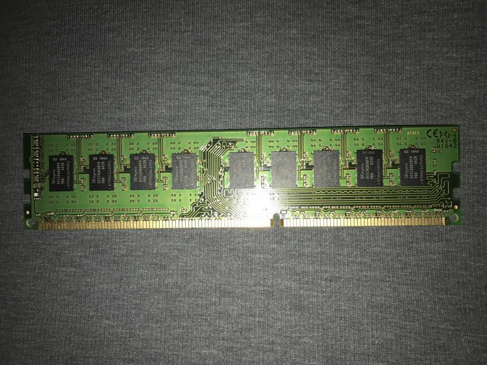

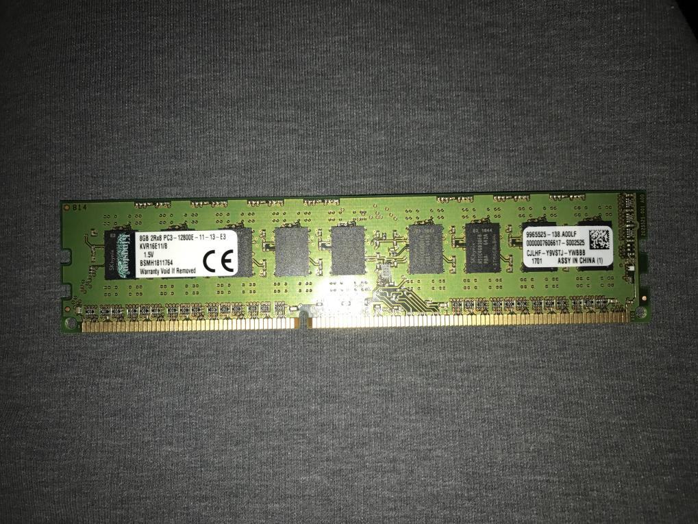

hast du noch andere DDR3 Module? egal welche? Dann die Module mal testen bzw die KVR16E11/8 in einem anderen Rechner.
Hier müssen wir mal ausschließen ob es nicht vielleicht nur ein Defekt am Board ist.
Hast du die Module neu oder gebraucht gekauft?
Und zu guter Letzt mach mal ein Bild von den Modulen auch wenn das vielleicht nicht viel bringt.

Der original RAM-Riegel funktioniert nur in 2 und 4! Bedeutet dann wohl > T20 ist defekt :( Die Kingston Riegel habe ich neu ebenfalls neu gekauft, diese funktionieren ebenfalls nur in 2 und 4!
Bilder eines Kingston-RAM:

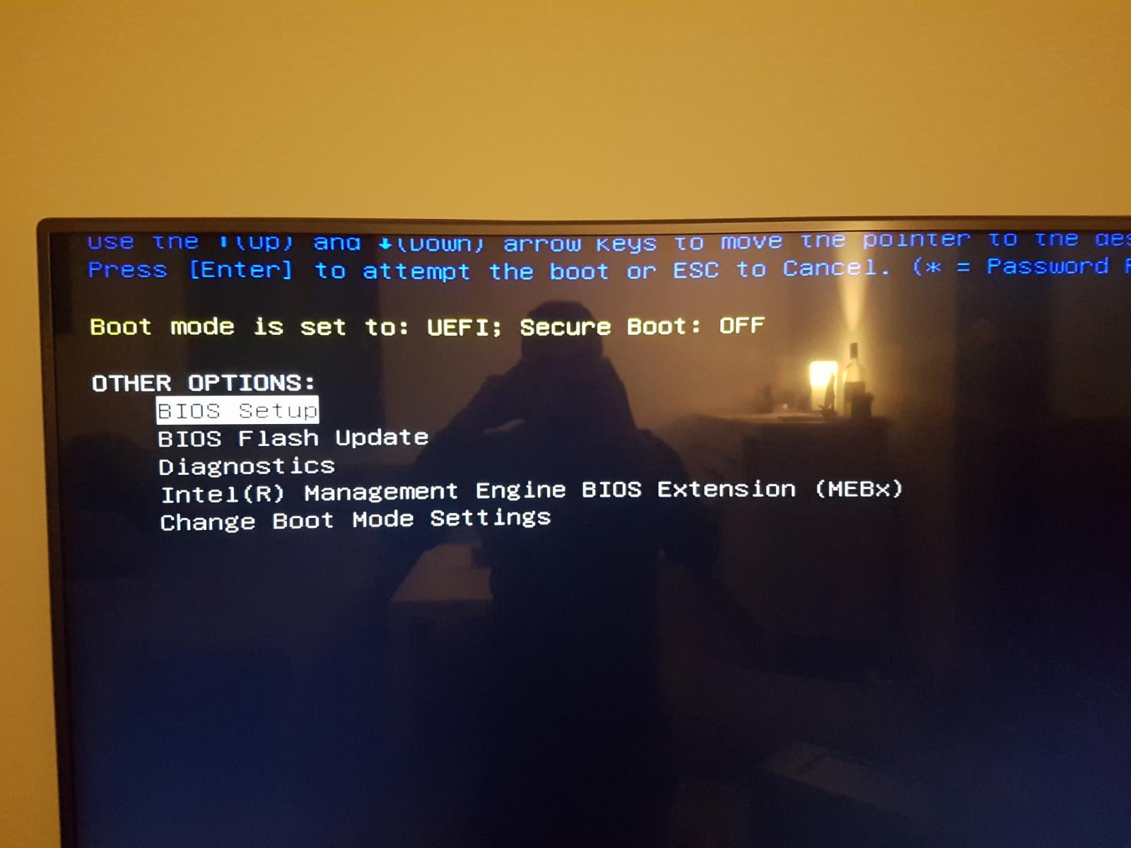

Jetzt habe ich folgende Einstellungen übernommen :
- Boot Sequence: UEFI
- Boot Options: Legacy Option ROMs deaktivieren
- SATA Operation: AHCI
- Serial Port: Disabled
Wenn ich jetzt Windows 10 installieren will kommt diese Meldung :
Da kann ich usb stick den ich booten will gar nicht auswählen.
Und wenn ich Legacy, Legacy Option ROMs einstelle kann ich Windows 10 installieren. So alles läuft erstmal wenn ich dann AMD Treiber installiere ruckelt das Bild geht aus und an dann stürzt der Rechner komplett ab.

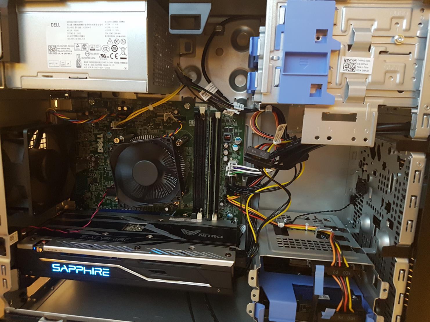

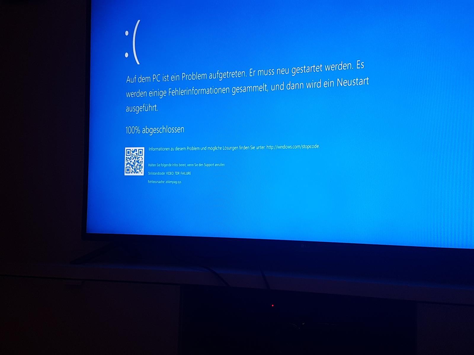

Habe eine rx 470 8gb. Komme überhaupt nicht mehr weiter habe auch alles mögliche im Internet gelesen über diese Fehlermeldung. Was kann ich noch tun bitte um hilfe :/ ist vllt die Grafikkarte kaputt? Oder mache ich was falsch nach der Windows 10 Installation?
So langsam verzweifle ich, habe mir alles gekauft und kriege das leider nicht hin trotz den guten Anleitungen hier. ://
Ach und usb stick habe ich mit rufus erstellt.
Folgendes habe ich eingebaut :ssd 250gb,8gb Arbeitsspeicher und rx 470. Alle Teile aus diesem forum.
Danke schon mal im voraus.
Lg

@Mokky, Probleme mit genau dieser Grafikkarte habe ich auch aber der Reihe nach:
Wenn du den Windows 10 USB-Stick mit Rufus erstellst, das Kontrollkästchen "Startfähiges Laufwerk erstellen mit" - "ISO Abbild" (hier dein Windows 10 Image, das mit *.iso endet) auszuwählen.
Wichtig, für UEFI muss es eine x64 Version sein. Auf dieser Seite (Option 2, Mitte der Seite) findest du eine detailierte bebilderte Anteilung (auf englisch) welche Einstellungen bei Rufus notwendig sind.
Vom Stick sollte automatisch booten, wenn dieser richtig patitioniert ist und die mount Dateien in der GPT Partition liegen.
Deine Einstellungen sind bei mir die selben, Secure Boot ist bei mir deaktiviert, da Linux damit Probleme hat.
- Boot Options: Legacy Option ROMs deaktiviert
- Secure Boot: deaktiviert
Mehr zu den Einstellungen kannst du hier lesen und gegebenfalls überprüfen.
Die Grafikkarte läuft bei mir bisher nur unter Windows 10 x64 mit UEFI vollständig und stabil. Die Treiber wurden automatisch, direkt nach der Windows-Installation herunter geladen.
