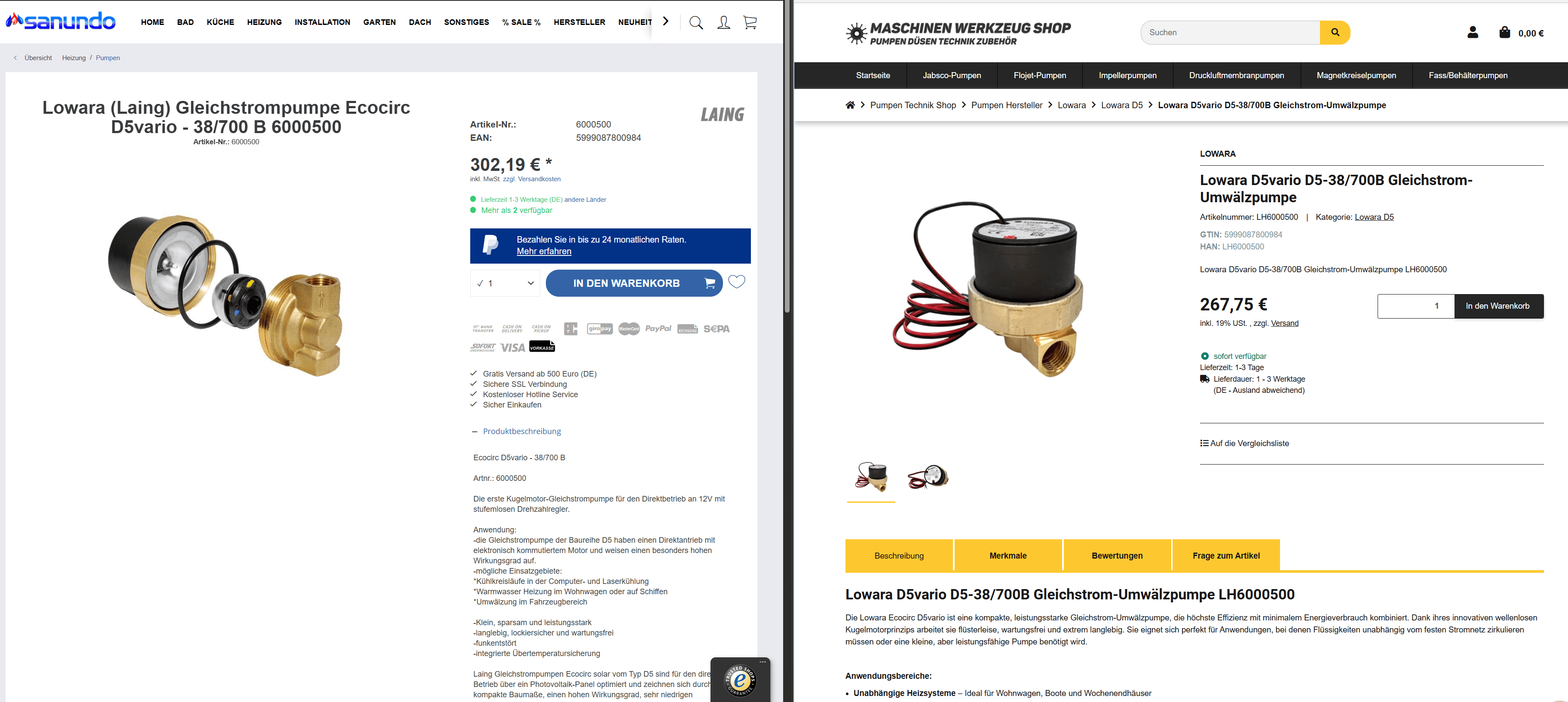

Sieht aus wie ne alte Teichpumpe mit Klemmfittingen von vor 20 Jahren. :LOL:
Mein Dad wollte eine Teichpumpe kaufen und ich habe geschluckt bei 200-500 Euro je nach Modell und Messingtop.
Das war halt ne normale Standard-D5, wo lediglich der Stecker ein anderer war. Das wäre in 15 Minuten gelötet und Wasserdicht bekommen.
Gemacht, getan, altes Top darauf und Zeit-/Fernsteuerung dran, hat er das wieder am Laufen für 60 Euro.
Das hier sind noch die günstigen Vario mit Top. Da werden die Leute echt verarscht.

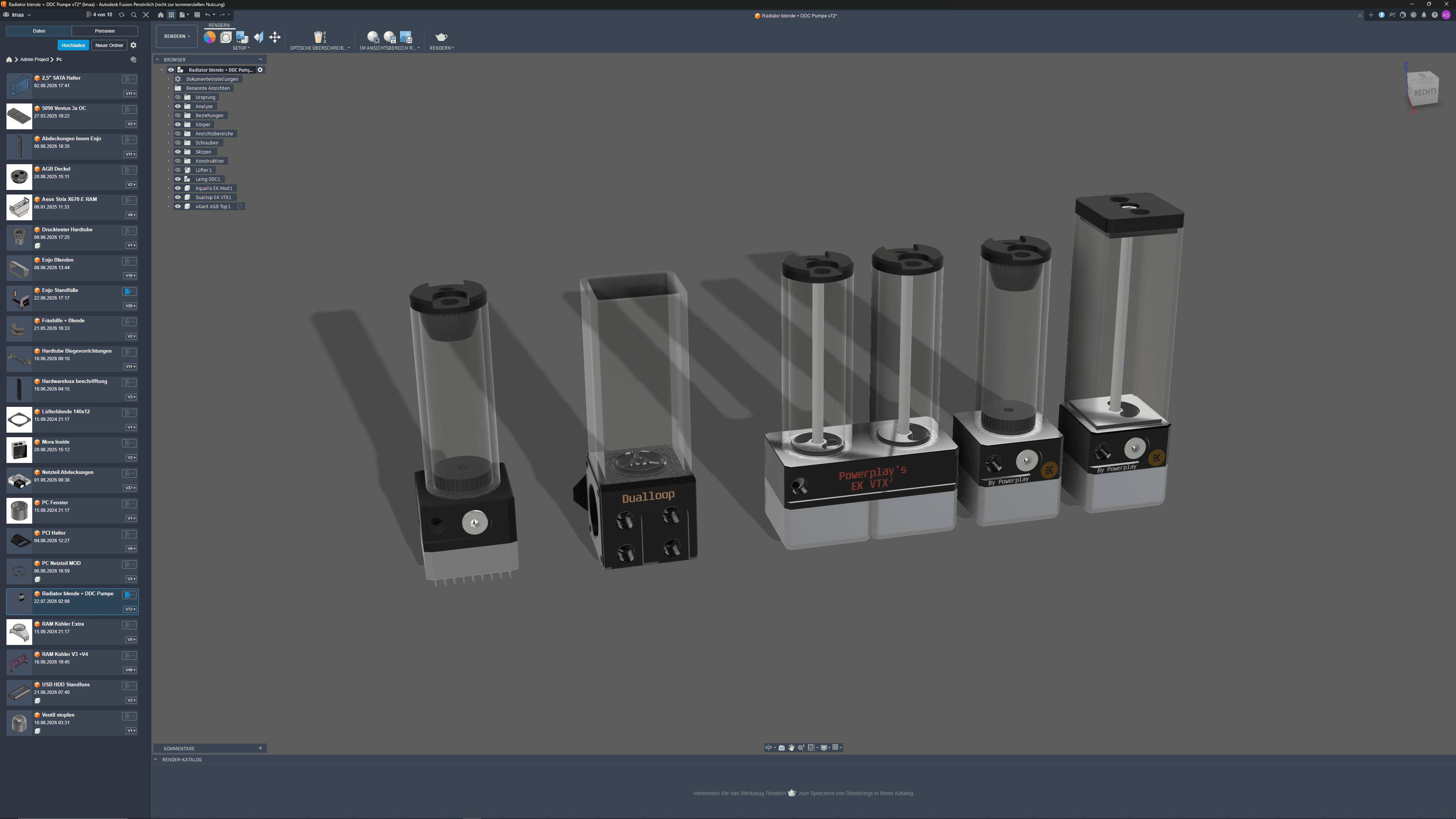

Läuft mit einer Pumpe weil die VTX gibt es ja nicht mehr. EK hat sie eingestellt. Werde zurück zur DDC gehen und mir dann eben einen neuen Pumpendeckel konstruieren. Habe ja eh schon was neues geplant mit vierkant Acrylrohr AGB
Habe ja noch so einige DDC hier liegen mit Tuning Platine aber die sind brutal laut
EDIT: mal ne kleine Übersicht an Pumpentops die ich gemacht habe.
Für DDC werde ich das aber nochmals neu Konstruieren um mehr power rauszuholen. Will den Wiederstand verringern und max durchfluss erreichen. den Dualtop muss auch mal ausprobieren weil der liegt da auch schon ewigkeiten im Keller rum

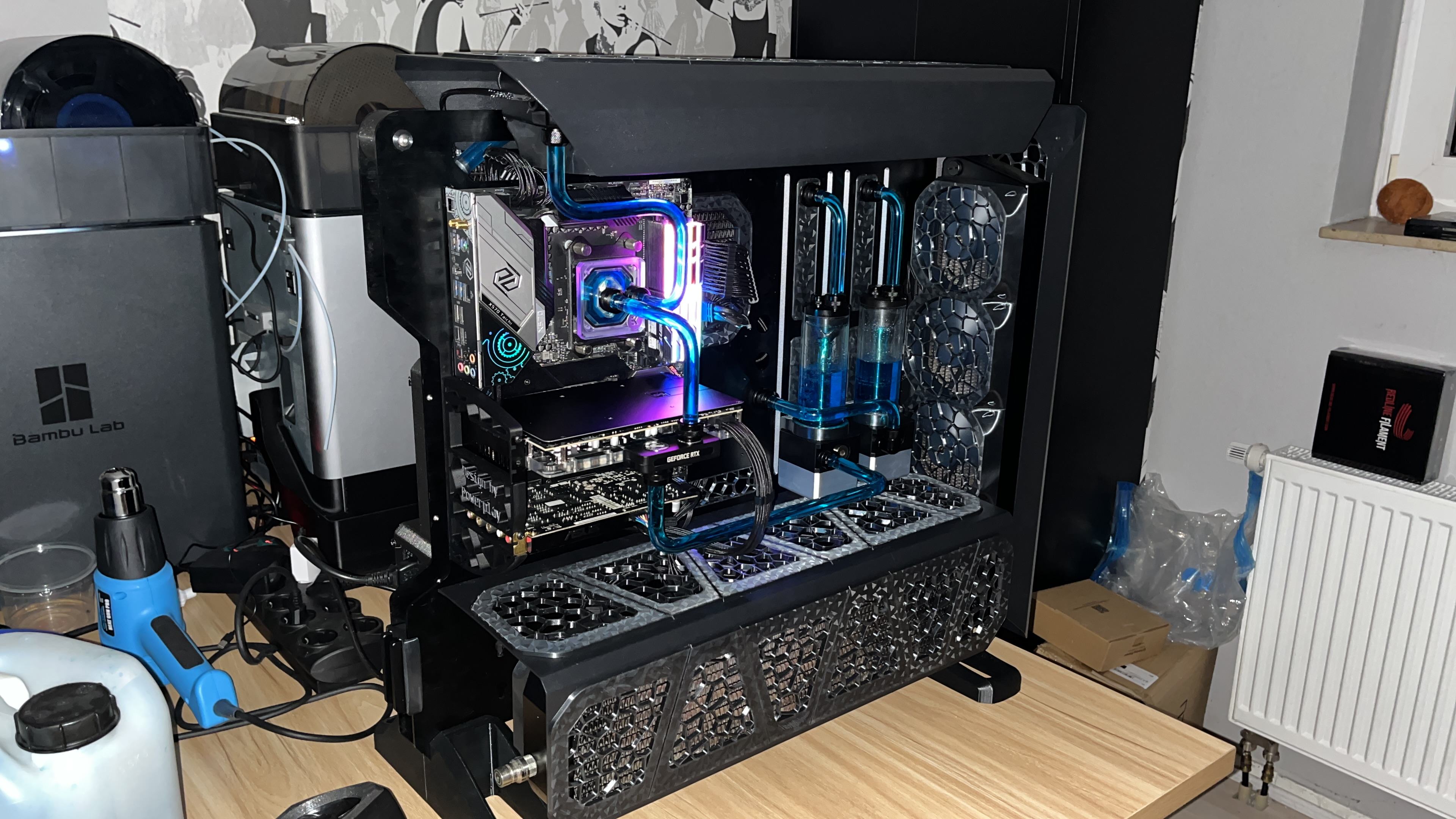

Es ist halt so das ich mal nen besonderen Rechner bauen wollte und nahezu alles selber Konstruiert habe. Im Idel läuft bei mir auch nur ein 360er und erst bei last oder einer gewissen Temperatur starten die anderen Lüfter.
Hier der Rechner. Ist noch etwas älter das Foto. War direkt nach der Befüllung
P.s. achtet mal auf den AGB, da ist quasi keine luftblase und das bei volllast. Also 300L/h. Habe da extra was konstruiert was das wasser beruhigt. Sieht man im AGB ,oben ist ein Einsatz der dafür da ist. Der erzeugt auch so eine art Wasserfalleffekt --> Wenn Wasserkühlung dann will ich auch sehen das sich da was bewegt :d

5 Radiatoren -> 4x480er 1x360er und dann eben 5090 und CPU sowie flowsensor --> 2xEK VTX Pumpen mit eigenem Pumpen AGB mod
