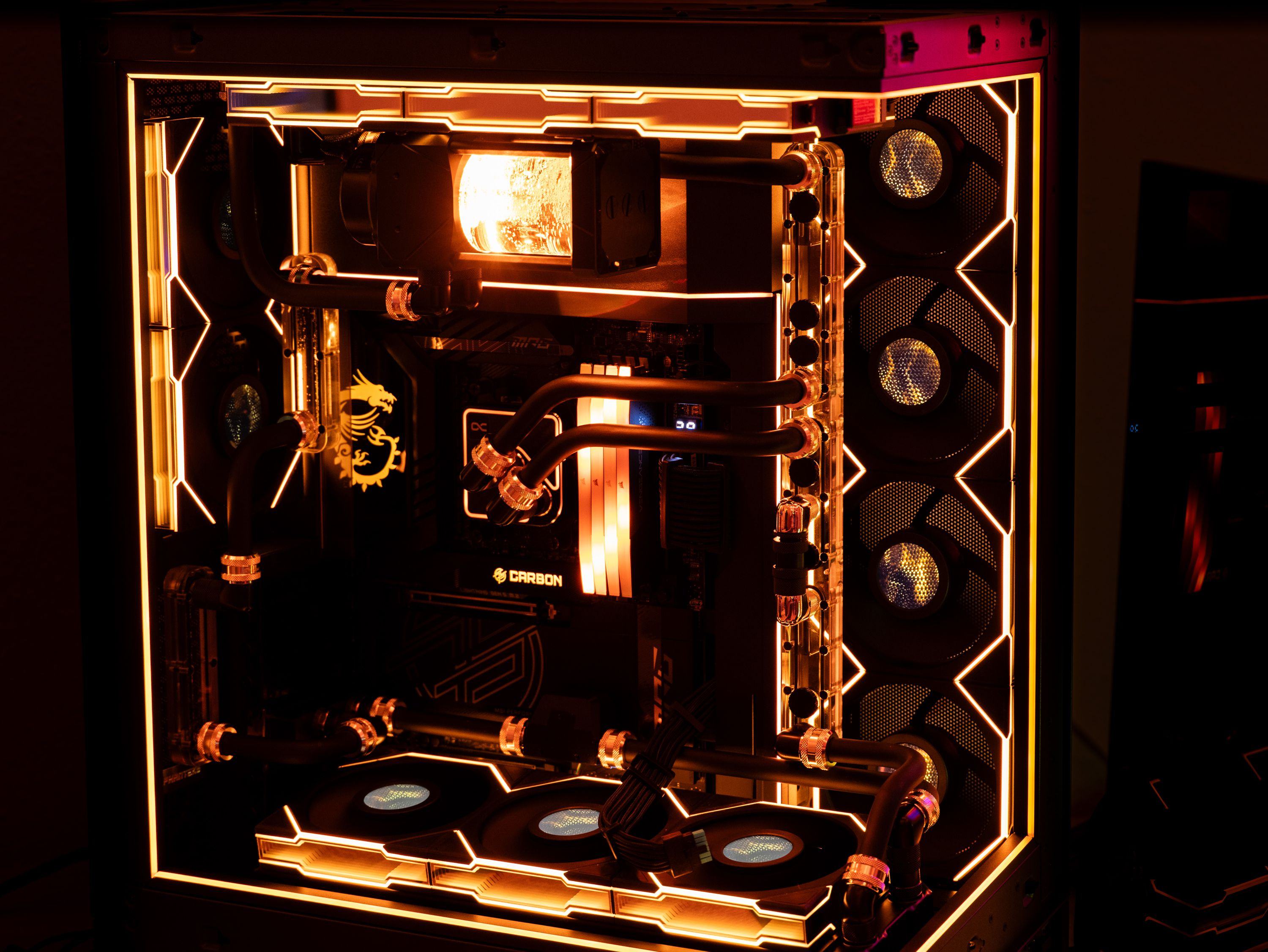

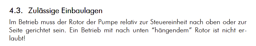

Mein ihr, man kann die D5 Net auch über Kopf einbauen?
un ist demnach also Oben die vorgesehene Pumpenhalterung frei und ich glaube, es würde vom Platz und Hardtube Layout Sinn machen, wenn ich die oben platzieren könnte :unsure:
wie sieht denn diese Pumpenhalterung aus? kannst du die nicht einfach irgendwie umdrehen? zumindest 90°?
ich meine Viele haben schon meine D5 Pumpen kombination "kritisiert" ich hab den Build auf Reddit gepostet, und da kamen einige Rückmeldungen, dass das so mit dieser Pumpe nix wird, und ich das System ja nicht befüllen könnte usw.
Aber ich kann euch sagen, das funktioniert absolut problemlos...
Zum befüllen müsste ich einfach theoretisch das Case 90° Flippen, damit die einfülllöcher überhaupt was taugen würden.
Allerdings habe ich zum befüllen einfach eine zweite Pumpe genommen und die an die externen Anschlüsse (wo später der Mora kommt) angeschlossen, und das system einfach so befüllt)...
ich musste dann nur am Ende einmal kurz das Case 90° hoch halten, damit der grösste Teil der Luft aus dem AGB entweicht und fertig...
Ich kann mir also nicht vorstellen, dass es bei dir keine Möglichkeit gäbe, es gibt immer einen Weg^^!
Ich habe die D5 extra und hinten im Case versteckt. Als AGB habe ich den Aquacomputer Aqualis XT 880ml ohne Pumpenaufnahme.
Der Halter der Pumpe ist der hier.
Die Pumpe würde demnach weiterhin in der selben Ausrichtung sein. Nur eben mit den Füßen nach oben und halt hängend 😄
Aber wenn ich recht überlege, macht es wahrscheinlich kein Sinn, da es mit der Befüllung wahrscheinlich ein Krampf werden könnte. 🤔
Ich muss die Flüssigkeit ja soweit nach oben kriegen, damit die ab einen gewissen Punkt von selbst angesaugt wird. Ich denke nicht, dass die Pumpe das schafft, den Saft die Case Höhe nach oben zu ziehen.

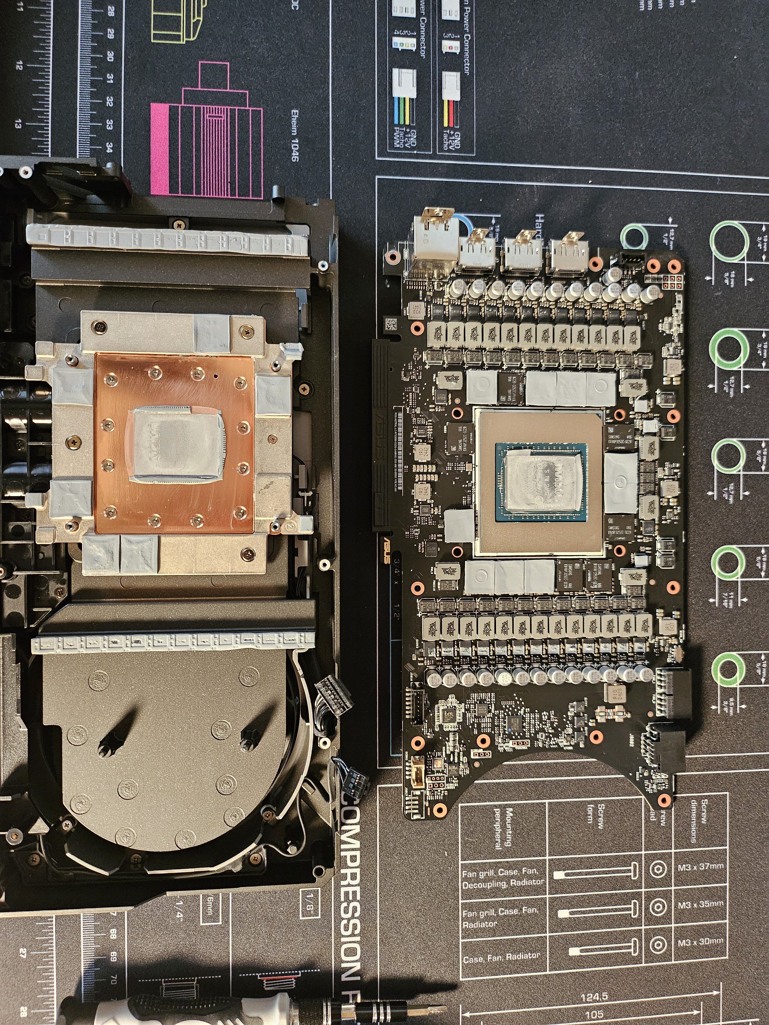

Nur so falls es jemand vielleicht interessiert, oder auch mal probleme mit nem Barrow Kühler hat.
Habe mir Thermal Putty bei Ebay geordert und die 4080 damit gepudert, damit läuft das Teil jetzt problemlos.
Steel Nomad 6868 Punkte bei offenem Limit und 360W, Wasser 24°, GPU max 57° Hotspot 69,4°
Es war mir vorher absolut nicht möglich den Hotspot unter 100° mit den beigelegten Pads zu bekommen, egal wie ich die Pads angeordnet habe.
Die Anleitung von Barrow war zum in den Harz Kicken. Auch mit Frostbite Pads hats nicht geklappt.
Dann wollte ich Knete nehmen und mit Frischhaltefolie Abdrücke nehmen, da fiel mir so nen Beitrag vom Igor ein....
HY236 bestellt...einwandfrei. 17€ für 60g, habe etwa 30g benutzt.
Vielleicht hilfts ja jemandem

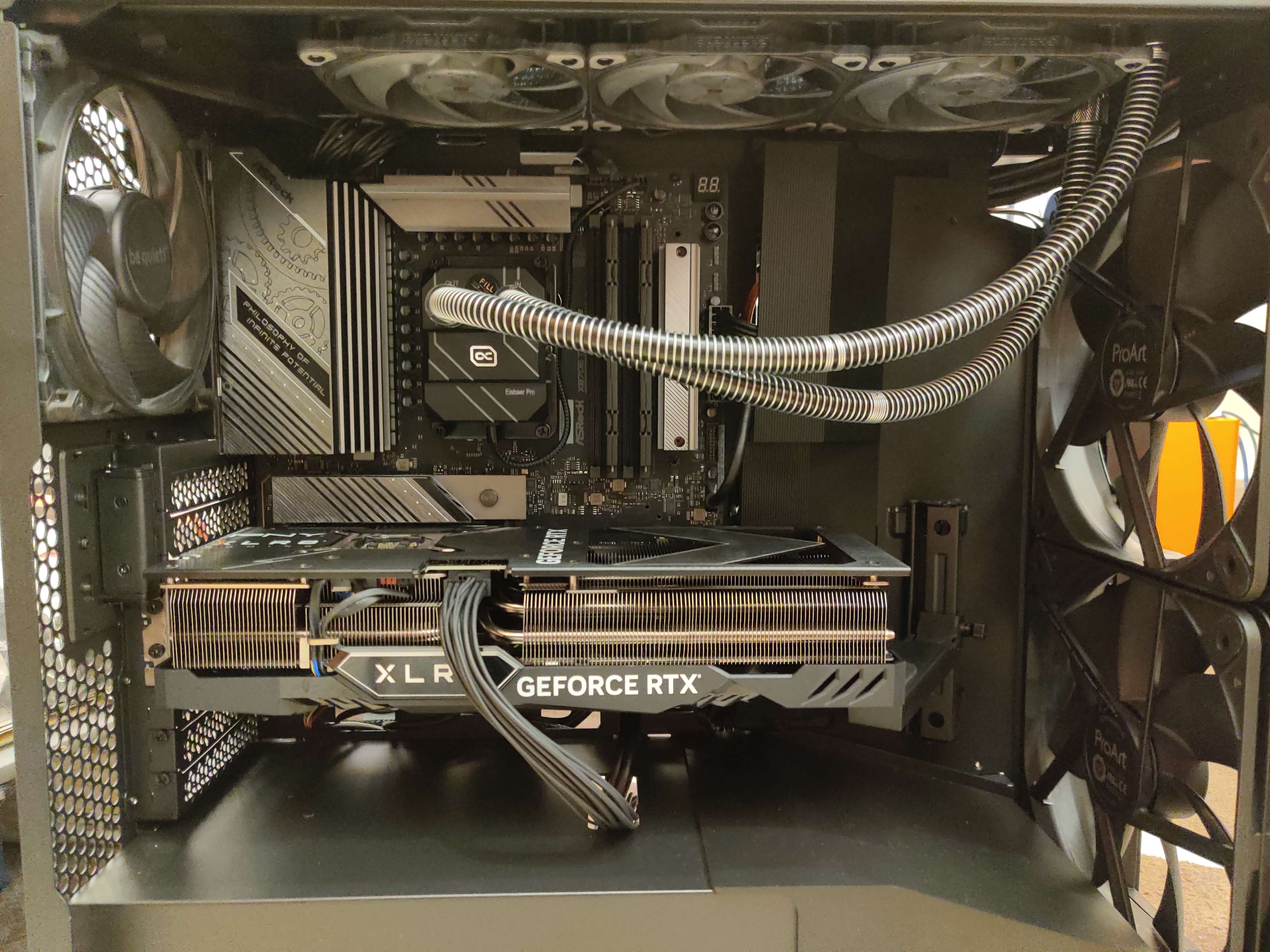

Hab gestern meine ersten Gehversuche mit WaKü unternommen, es ist eine Eisbär Pro mit nem 360 Nexxos HPe-30 geworden. 13/10 Schlauch und 3x Phanteks T30 am Radi. Habe noch einen Temp Sensor mit Gewinde hinterm Radi eingebaut.
Jetzt meine Frage: Darf ich die Eisbär Pro regeln? Im Datenblatt steht "6-13,5V DC", aber wie stelle ich sicher, dass der Fan Header nicht unter 6V ausgibt? Ich nutze FanControl zum Ansteuern meiner Fan Header
Wenn du den DurchflussTempSensor an den Radiator schraubst, misst der nicht die Wassertemperatur, sondern die Radiatortemperatur. Schraub ihn lieber an ein Kunststoffport, z.b an der Pumpe/Kühler oder AGB. Dann kannst du die Lüfter abhängig der Wassertemperatur steuern, was deutlich weniger nerfig ist als die Lüfter abhängig von der CPU-Temperatur zu steuern. Denn die RadiatorLüfter bringen ja erst was, wenn das Wasser sich erwärmt. Das Wasser hat ja ne gewisse Wärmespeicherfähigkeit(je nach Wassermege), und erwärmt sich nicht sofort bei jedem kurzen CPU Einsatz.
So wie ich gelesen habe, übernimmt es die Bioseinstellungen. Und das BIOS sollte DC anwenden können. Muss man aber ggf. einstellen, was der Header nimmt.
Ja, hab den header im BIOS entspr. eingestellt, auf DC und geregelt
Bist du sicher dass es da ein großes delta zw. Radi temp und Wasser temp gibt?
Das war schon fummelig genug, den Loop so ohne AGB zu befüllen, ich werd den jetzt nicht auseinaderrupfen, nur um den Sensor umzusetzen...
Steuerung der Lüfter via Wasser temp ist 90% der Grund gewesen, wieso ich überhaupt auf Wakü gegangen bin :coolblue:
Ne gewisse Hysterese(Zeitverzögerung) gibt es zwischen Wassertemperatur und RadiatorTemperatur auf jeden Fall. Wie weit sich das bei dir und deinem relativ kleinen Radiator auch auf die Länge, Häufigkeit und Höhe der CPU-BoostFrequenzen auswirkt, kannst du ja mal testen, wenn du Langeweile hast...
Ich würde die Pumpendrehzahl immer auf einer Mindestdrehzahl laufen lassen, wo du sie gerade noch nicht hörst, oder wenigstens noch nicht als störend empfindest. Aber auf jeden Fall mit einer Mindestdrehzahl, wo sie immer sicher auch im dem kalten Zustand aus dem Stand anlaufen würde. Weil manche Pumpenlager es garnicht mögen, wenn sie über längere Zeit immer wieder versuchen müssen, an zu laufen. Die "PumpenlagerSchmierung" durch das Kühlmittel ist in der Anlaufphase nicht optimal. Manche Pumpen blockieren auch die Anlaufphase, solange die Versorgungsspanung oder das PWM Signal noch nicht hoch genug ist, um die Anlaufphase so kurz wie möglich zu halten. Wie das bei deiner AIO ist, kann ich aber nicht sagen.
