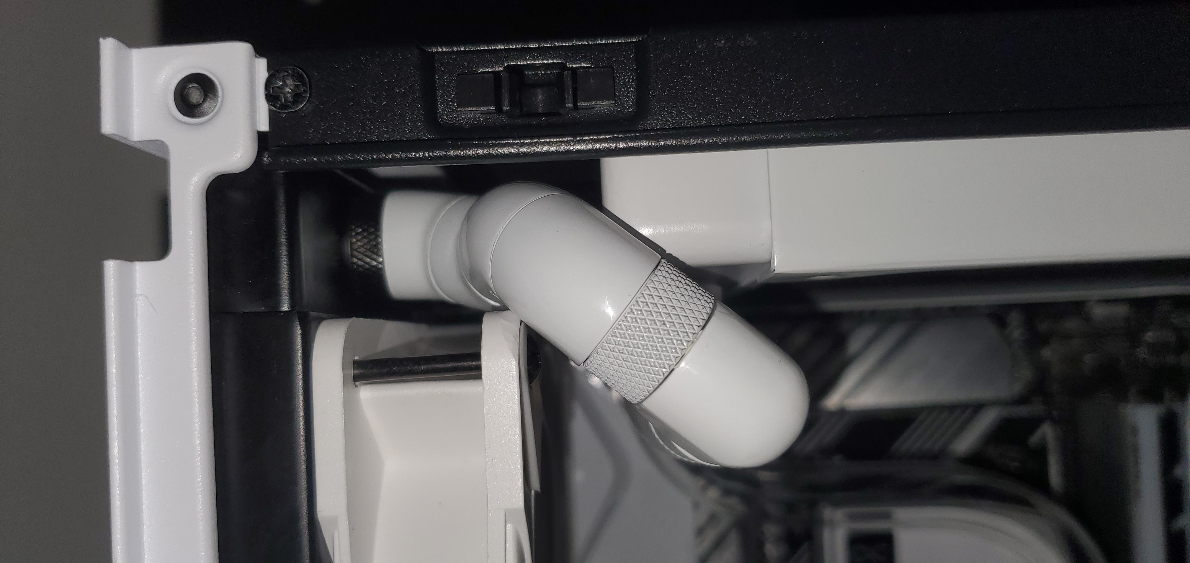

Zeig mal ein Bild der Engstelle. Vielleicht geht ein Snake-Adapter oder doch ein Ministück Schlauch.
Hat rein optische Gründe.Das Top bekomme ich nicht tiefer und den Kühler nicht höher.

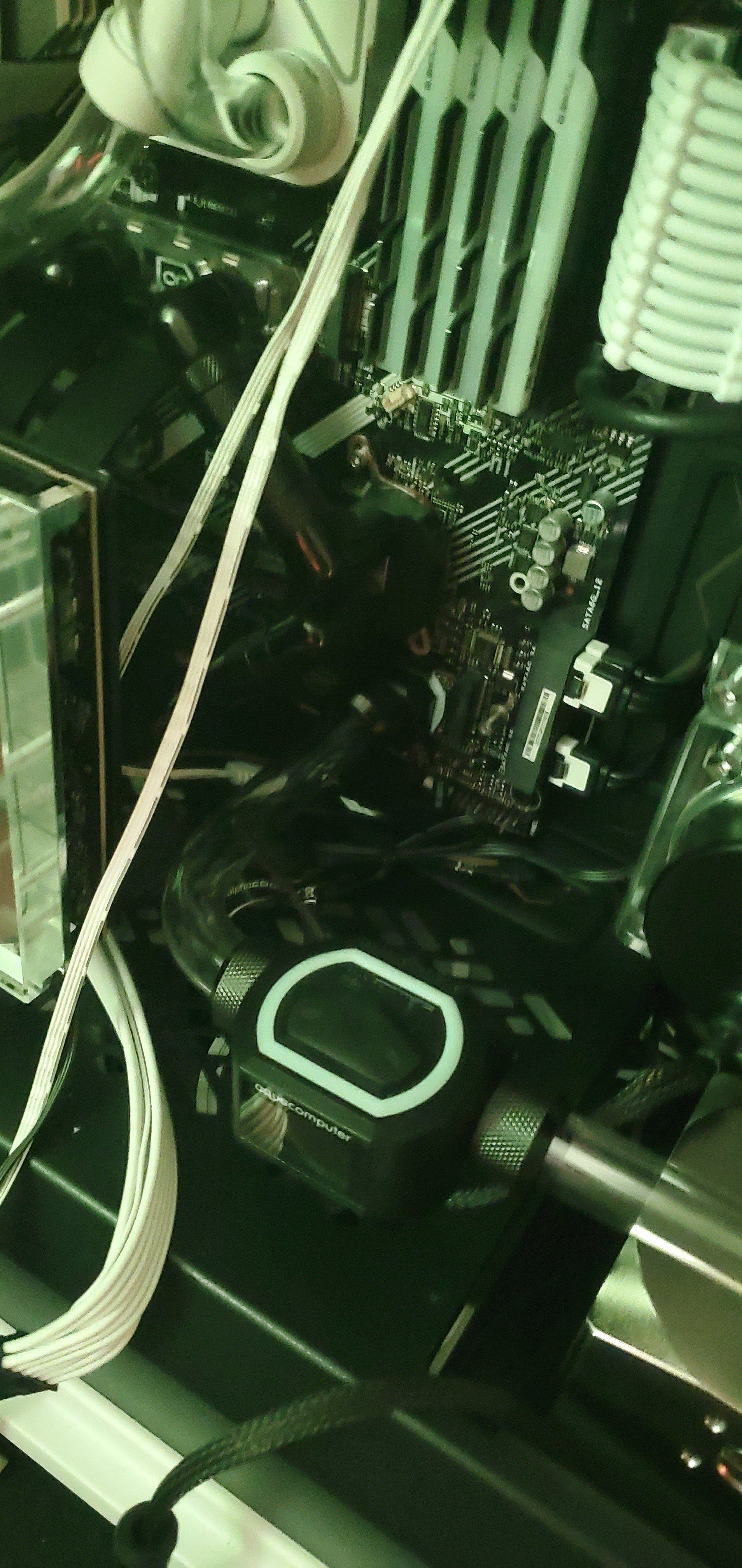

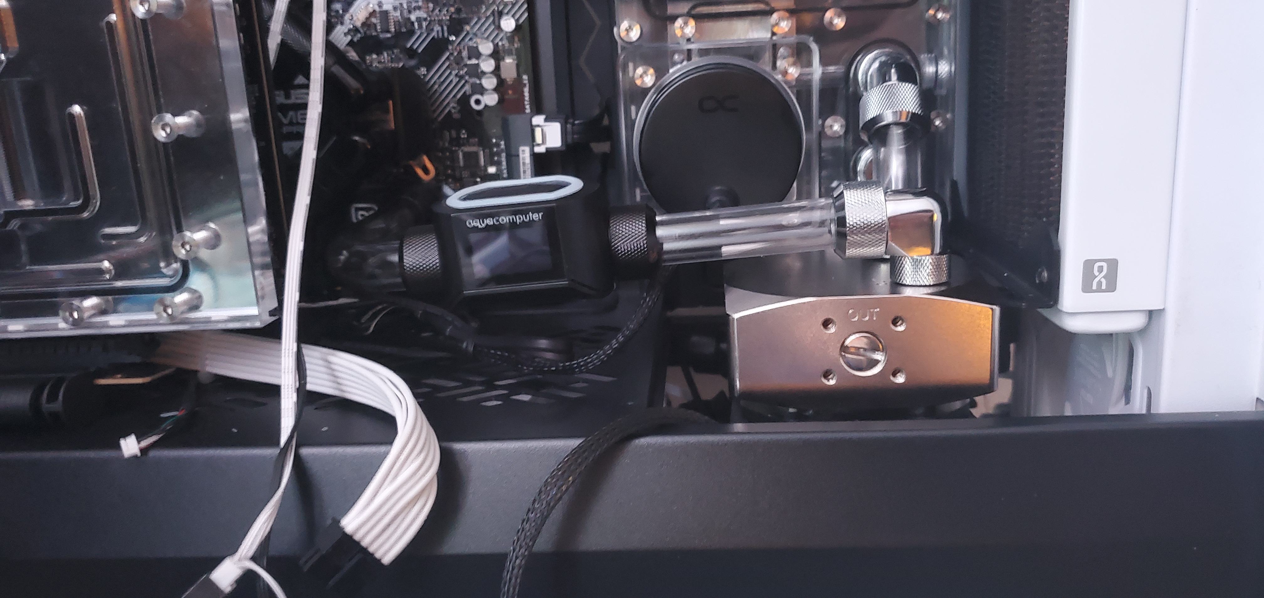

Warum drehst du die Pumpe nicht einfach und nutzt den anderen Ausgang?
Wobei die Anordnung insgesamt etwas ungünstig ist, weil der durchflussmesser direkt hinter der Pumpe sitzt.
Das hat mit den "IN" oben zu tun,der von dem AGB kommt.
Da hätte ich dann kreuzen müssen.
Und wie du schon erkannt hast, auch mit dem HFN.Ich wollte zumindest 10cm Abstand lassen.Außerdem ich habe nicht wirklich eine andere position für ihn.

Ein Snake, wie er oben verlinkt ist, geht immer. Man hat zwei Drehteile, also auch mehr Defektmöglichkeit. Auch würde ich keine Biegekraft drauf geben.
Ich habe schon so ein 180° verbaut.
Das war wirklich ein böses gefummel, das Spannungsfrei hinzubekommen.Würde ich so nicht nochmal lösen.

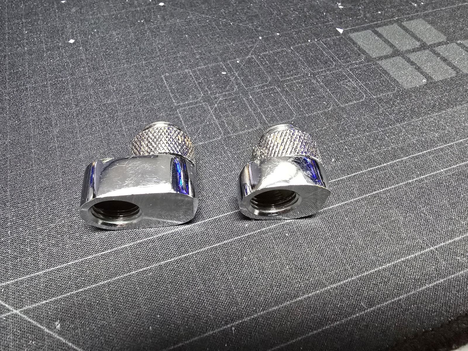

Hat schonmal jemand ne Bezugsquelle für die Low-Profile 90°Winkel von Bitspower gefunden?
Nein, nicht die, die beim schief anschauen auseinanderbrechen oder im ungünstigen Fall 90° der Öffnung blockieren, sondern die hier:
Die üblichen Hersteller haben die Idee scheinbar noch nicht gewittert und daher keine Kopien im Angebot :(

ich glaube Koolance waren die ersten, die sowas angeboten hatten, wenn ich mich recht entsinne
