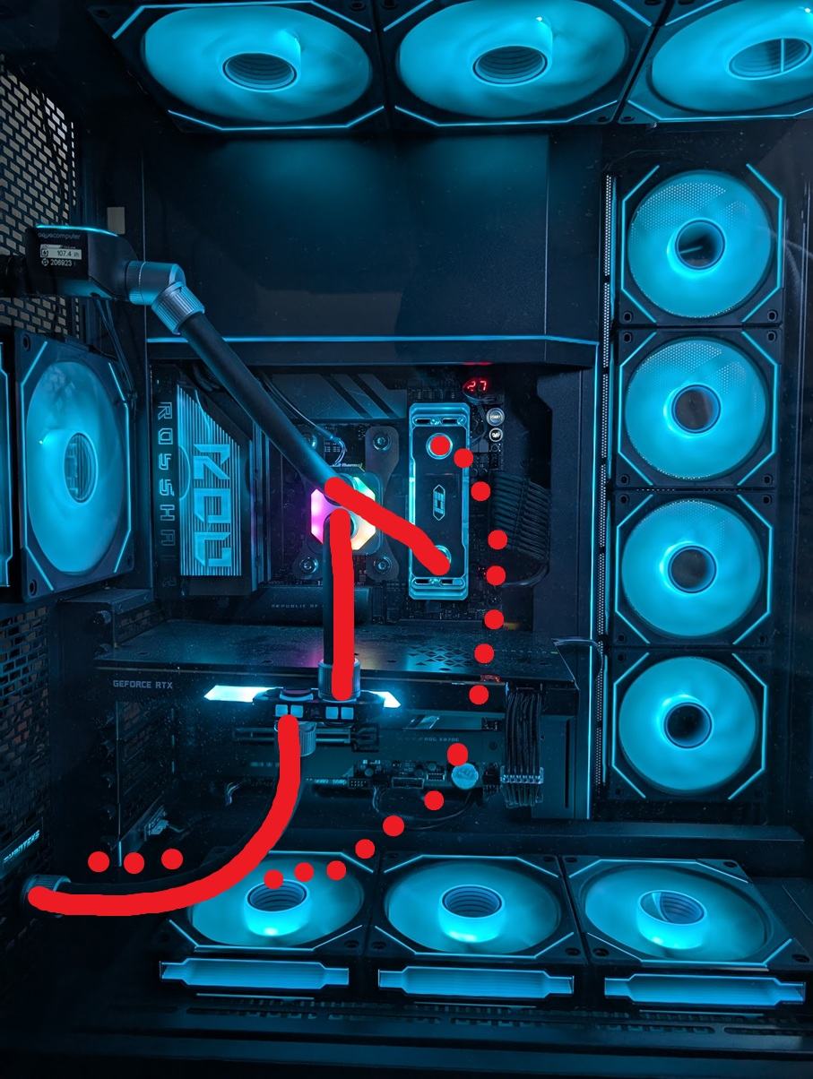

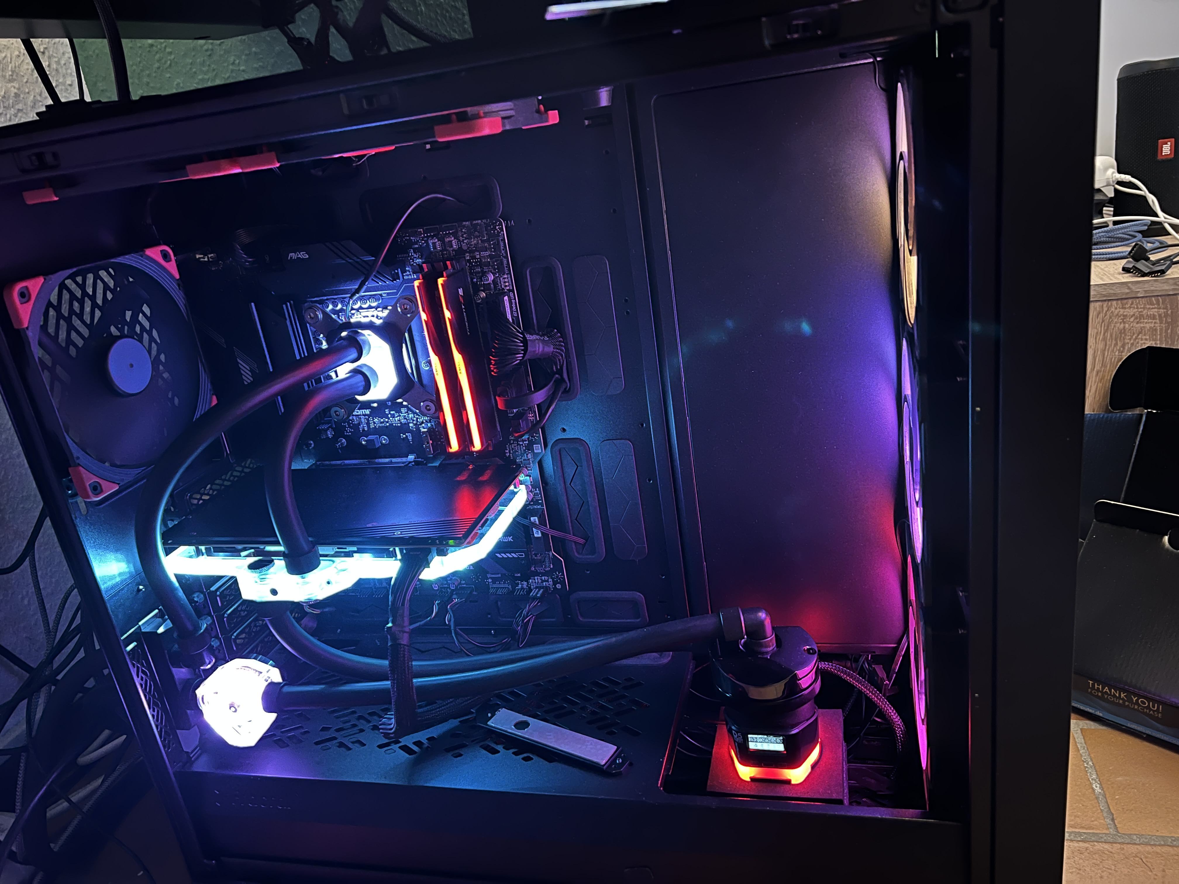

Ich überlege mein Gehäuse zu wechseln und somit würde ich auch gern die Verschlauchung ändern.
Aktuell gehe ich unten ins Gehäuse rein und dann in die Grafikkarte. Von dort aus dann in den CPU-Block und dann oben aus dem Gehäuse wieder raus in Richtung MORA.
Im neuen Gehäuse würde ich eigentlich gern unten rein und wieder raus gehen - aber mir fällt keine wirkliche Lösung ein, wie ich dann von der CPU (bzw. Ram-Block, der aktuell nicht eingebunden ist) elegant wieder nach unten gehe, ohne das der Schlauch irgendwie komisch vor der Grafikkarte hängt.
Als Gehäuse hätte ich an das be quiet! Light Base 900 DX gedacht - wo zur Not auch noch die Option bestehen würde doch wieder oben raus zu gehen.
Hier einmal der Ist-Zustand (und klein noch, wie ich es gern hätte, nur dass ich nicht weiß, wie man es hübsch mit den gepunkteten Schlauch machen sollte).

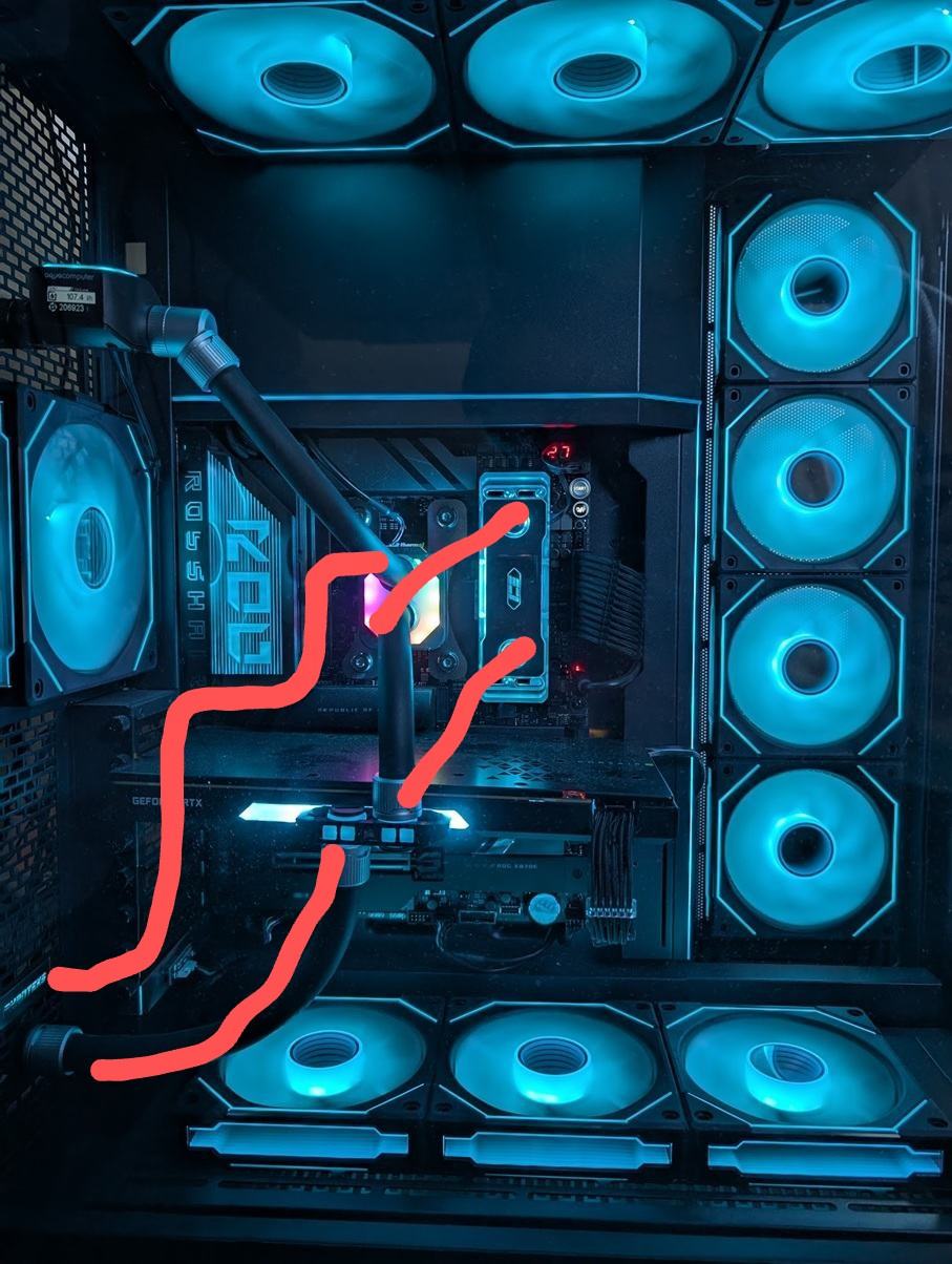

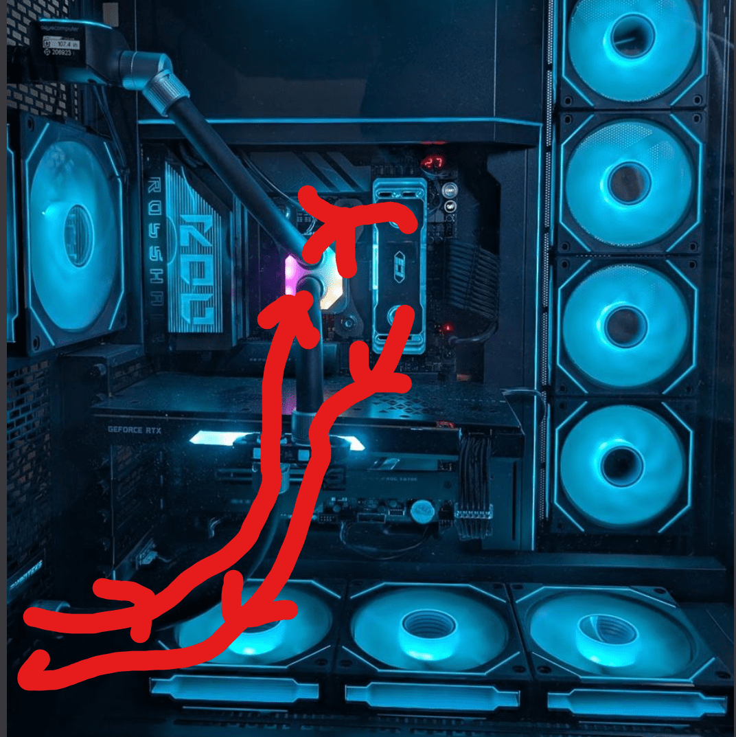

CPU und GPU parallel und den RAM Block dann einbinden?
Oder so, je nachdem wie viel Platz da ist und wie biegsam der Schlauch ist. Mein EK Schlauch macht sowas problemlos mit

@minimii
Wurde nicht eigentlich von Parallel abgeraten?
@M3ph15t
Du meinst quasi zwischen Grafikkarte und Mainboard?
Das wird auf keinen Fall passen. Da ist der Kühler vom Mainboard definitiv im Weg.
Wer/wann/wo ? :)
Außer bei der Entlüftung sehe ich da keinen wesentlichen Vor oder Nachteil.
Es wird halt selten so genutzt.
Wer & und wann kann ich dir nicht sagen :d Aber wo - hier im Forum.
Habe mich nie damit beschäftigt, aber meine das mal aufgeschnappt zu haben.
Aber wahrscheinlich war der Knackpunkt da auch die Entlüftung und nicht die Kühlleistung. Ist schon etwas länger her, dass ich das mal hier gelesen hatte.
parallel funktioniert nicht wirklich wenn die blöcke unterschiedlichen durchflusswiderstand haben

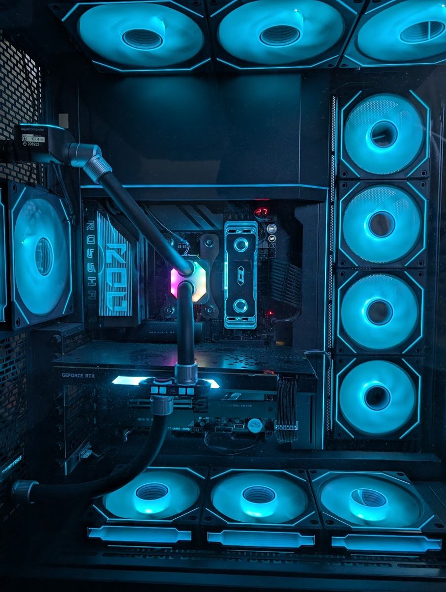

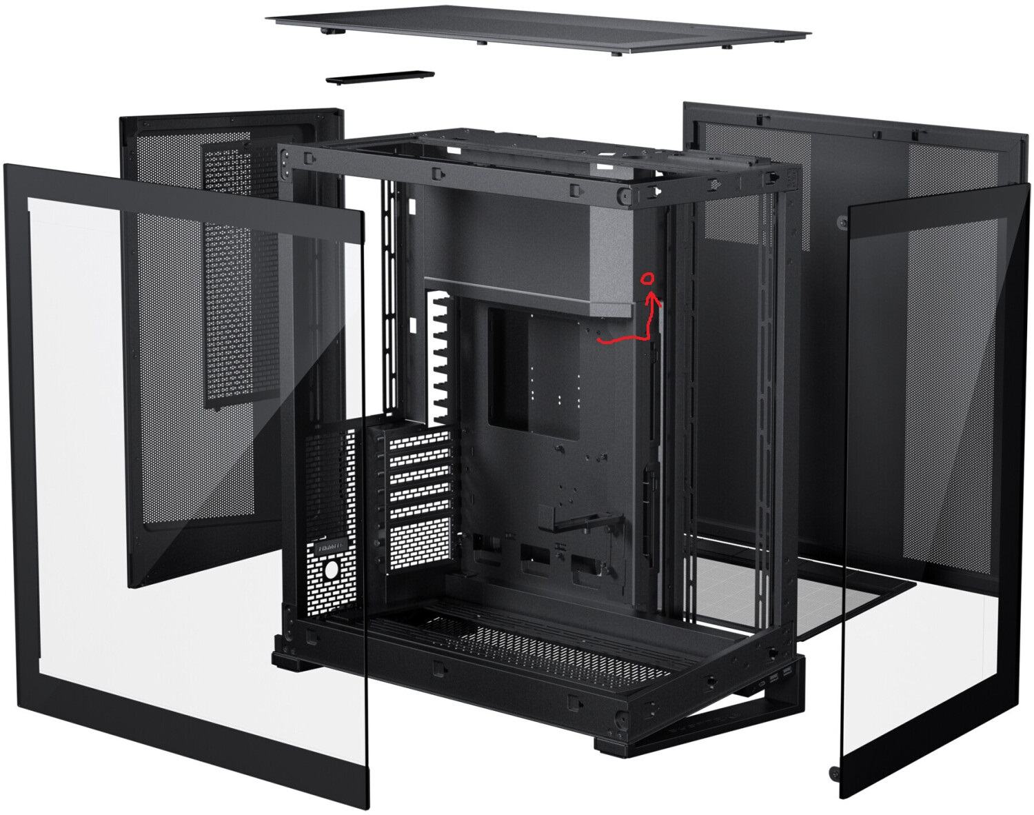

und wenn man ein Loch bohrt (beim roten Kreis) und nach hinten in die 2. Kammer und dann raus?
@Daniel-Marius1975
Das Gehäuse will ich ja nicht mehr nutzen. Deshalb ist das natürlich keine Lösung. :fresse:
Aber hätte auch nicht geklappt, da da die ganzen Kabel sind. Ist ein Riesengehäuse, aber Platz hat man dennoch nicht.

Ich kann dir was zu Parallel sagen... ich hatte 2 420mm x-flow Radiatoren im Einsatz. Statt in reihe, habe ich diese dann parallel angebunden, um von hinten aus dem Gehäuse (CPU/Spannungswandler) nach vorn zu kommen (Pumpe). Stell dir ein Quadrat an Radiator vor, wo 2 senkrecht neben einander liegen. Oben linke Ecke war Ausgang, Unten rechte Ecke Eingang. Je von Jeder Ecke zum Anderen Radiator eine Verbindung. Das ganze wurde als Topradiator im In Win 928 verwendet.
Ich habe es so gebaut, das Alles gespiegelt war. Jeder Fitting und Schlauch war identisch auf beiden Seiten und somit sollte auch der Weg und damit der Wiederstand identisch sein.
War aber nicht so. Ich habe gemerkt, dass von beiden Abwärme abging und dann nicht weiter darüber nachgedach. Aber nach dem Abbau (ich hatte ein paar blaue Kupferrückstände aus irgendeinem der Blöcke zwischendurch), habe ich gesehen, dass sich diese nunmal unterschiedlich verteilt haben. Einer hatte fast keine Rückstände, der Andere umso mehr vor, nach und im Radiator. Der eine Radiator hat damit nicht den gleichen durchfluss gehabt wie der Andere.
Du kannst 2 Komponenten parallel schalten. Da wird auf jeden Fall Wasser durchfließen. Aber GPU und CPU sind denkbar schlecht geeignet. 1. sind sie nicht identisch. 2. sind die Finnen meist auf einen gewissen Durchfluss ausgelegt. Das kann von Modell zu Modell variieren, aber halbierst du den Durchfluss allein wegen diesem Aufbau, wirst du das merken. Man sollte also hier schon die Pumpe nicht zu langsam laufen lassen oder 2 in Reihe haben. Und dann kommt noch der unterschiedliche Durchfluss hinzu.
Von wieviel Grad reden wir hier? Ka. Ich würde mir anschauen, was bei 100%, 50%, 20%, 10% und vlt sogar 5% Durchfluss so passiert in einem Standardsystem. Tests gibt es da auf alle Fälle, ich hab nur keine zur Hand. Ich würde aber pauschal davon abraten

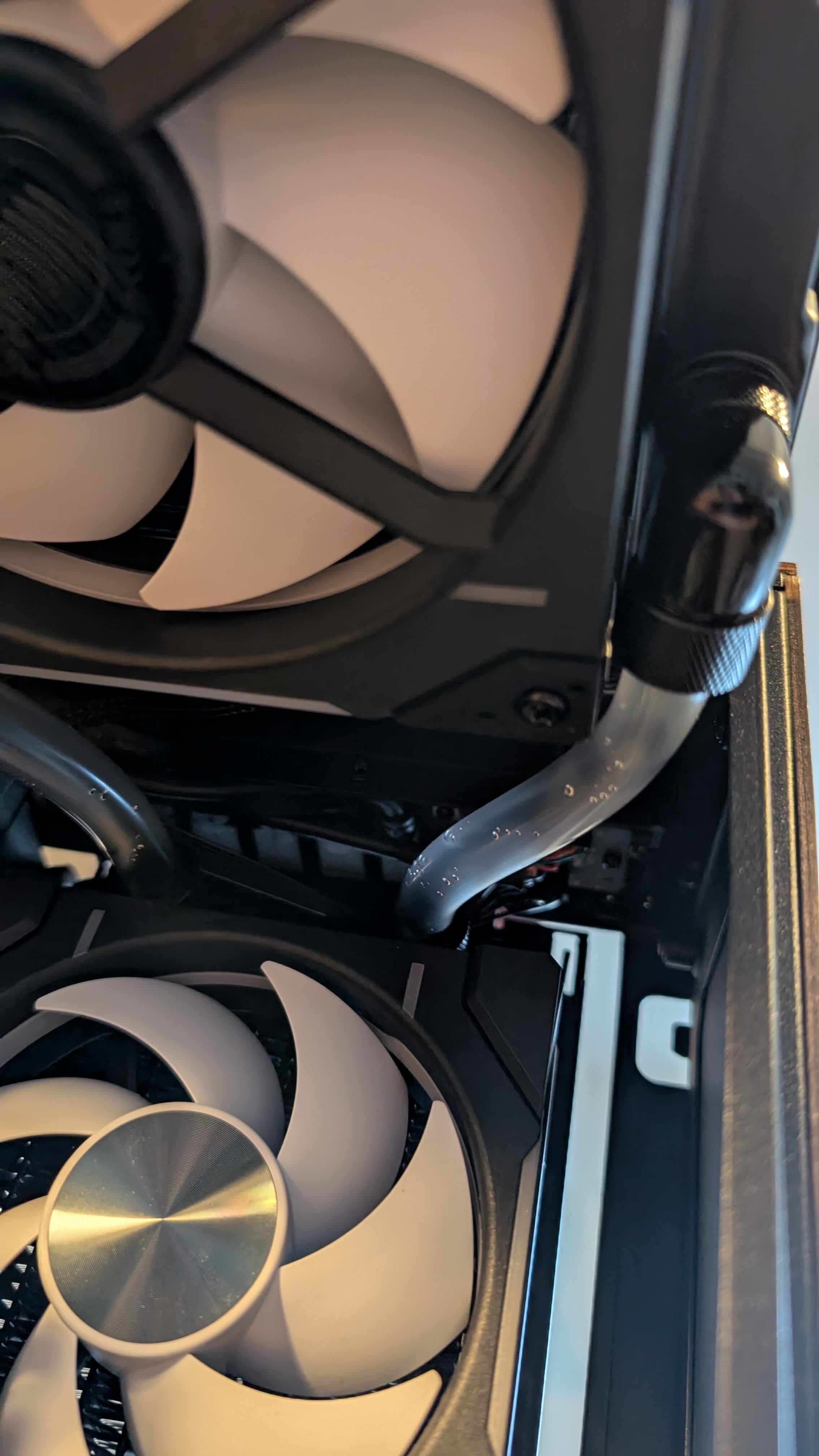

@Felix the Cat Ich habe eine Slotblende vertikal eingebaut, der untere Slot geht in die GPU und der obere ist mit dem CPU-Out verbunden. wie elegant du das findest, musst du selbst bewerten 🙈
@BenderDW
Hast du da mal ein Bild davon? :)
minimal überbelichtet :d
den Weg zur Pumpe musst du dir wegdenken
Wäre eine gute Lösung, aber das Bequiet bietet zumindest von Haus aus nicht die Möglichkeit dazu.
Evtl durch die Kabeldurchführung oberhalb der CPU hinterm MB lang und unten wieder raus? Das 900er bietet ja leider keine 2. Netzteilblende etc die man zweckentfremden könnte...
Wäre natürlich auch eine Option, da jedoch schon 2 Mora vorhanden sind, bin ich auf eine solche Idee nicht gekommen.

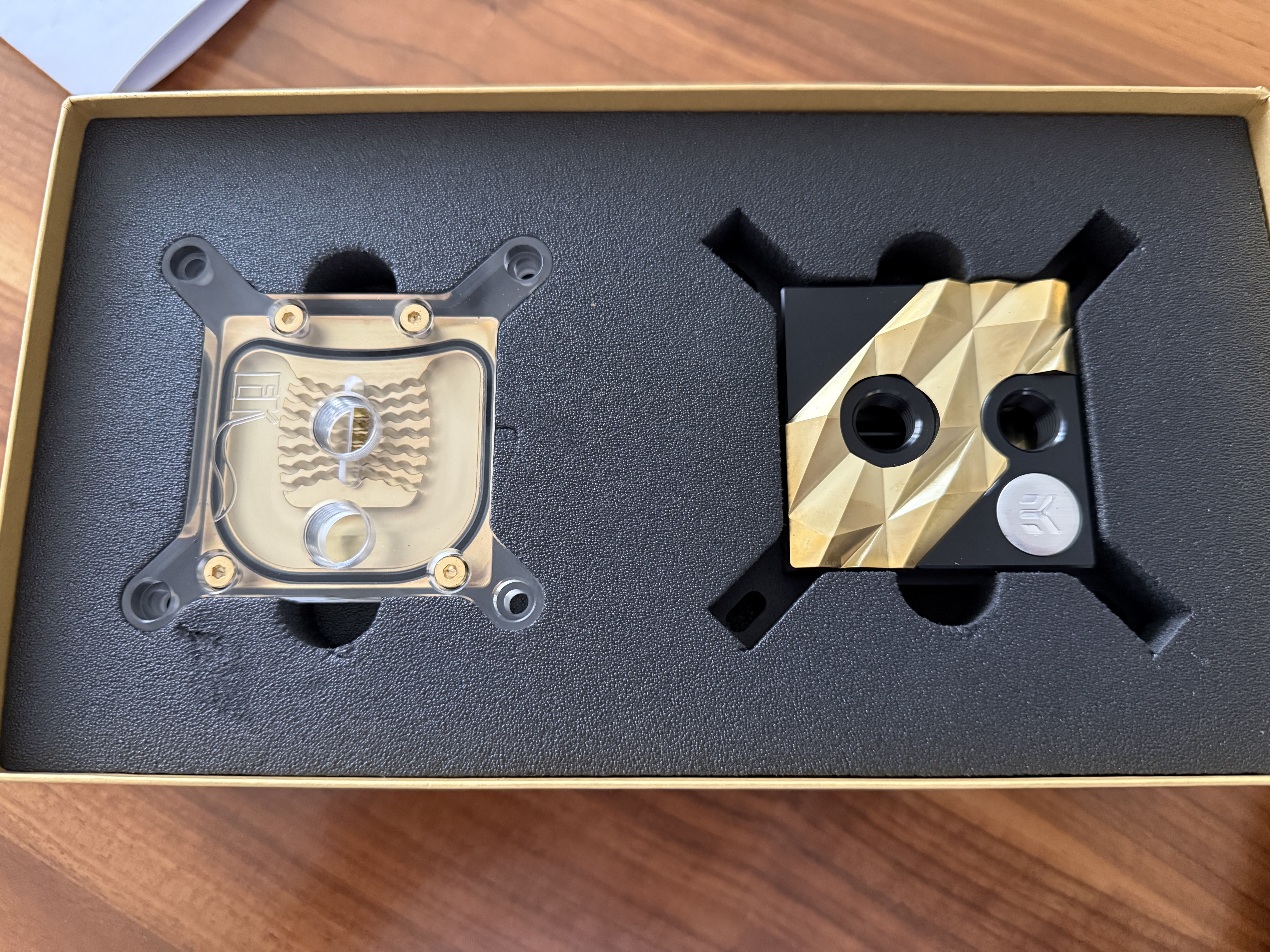

Könnt ihr euch noch an den EK Supremacy Evo 10th Anniversary erinnern? Hab so ne Box beim aufräumen noch gefunden. Nummer 006/100. was denkt ihr was mann dafür verlangen könnte? Ist natürlich komplett das Set.

@dtpcrusty
Am linken EK Wave bin ich interessiert und würde mir einen für AM4/5 passenden transparenten Deckel lasern lassen. Den rechten EK Evo kann ich nicht gebrauchen.
@dtpcrusty
So alten Krempel musst du einer möglichst breiten Öffentlichkeit anbieten, damit du irgendwann mal einen Interessenten findest. Ab und an gibts Sammler, die sowas in die Vitrine stellen. Ein echter Nutzer wird aber für den Extra-Gold-Kitsch nicht mehr bezahlen.
