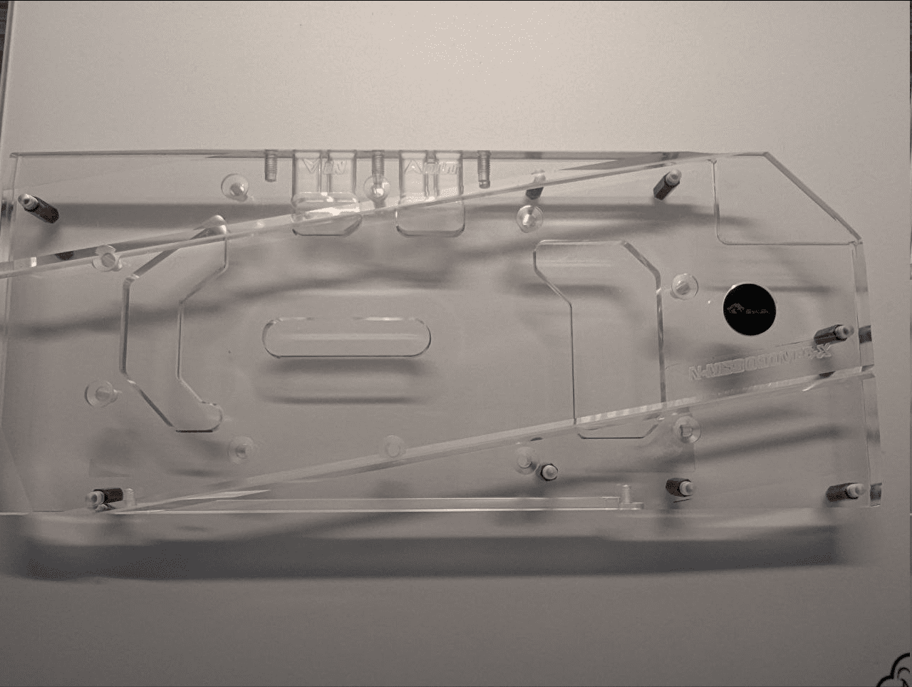

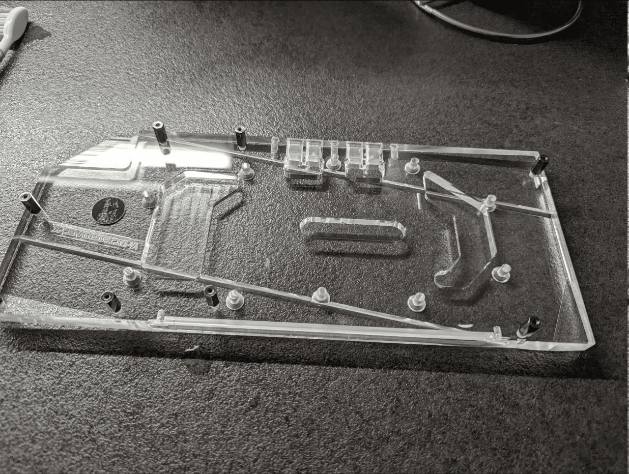

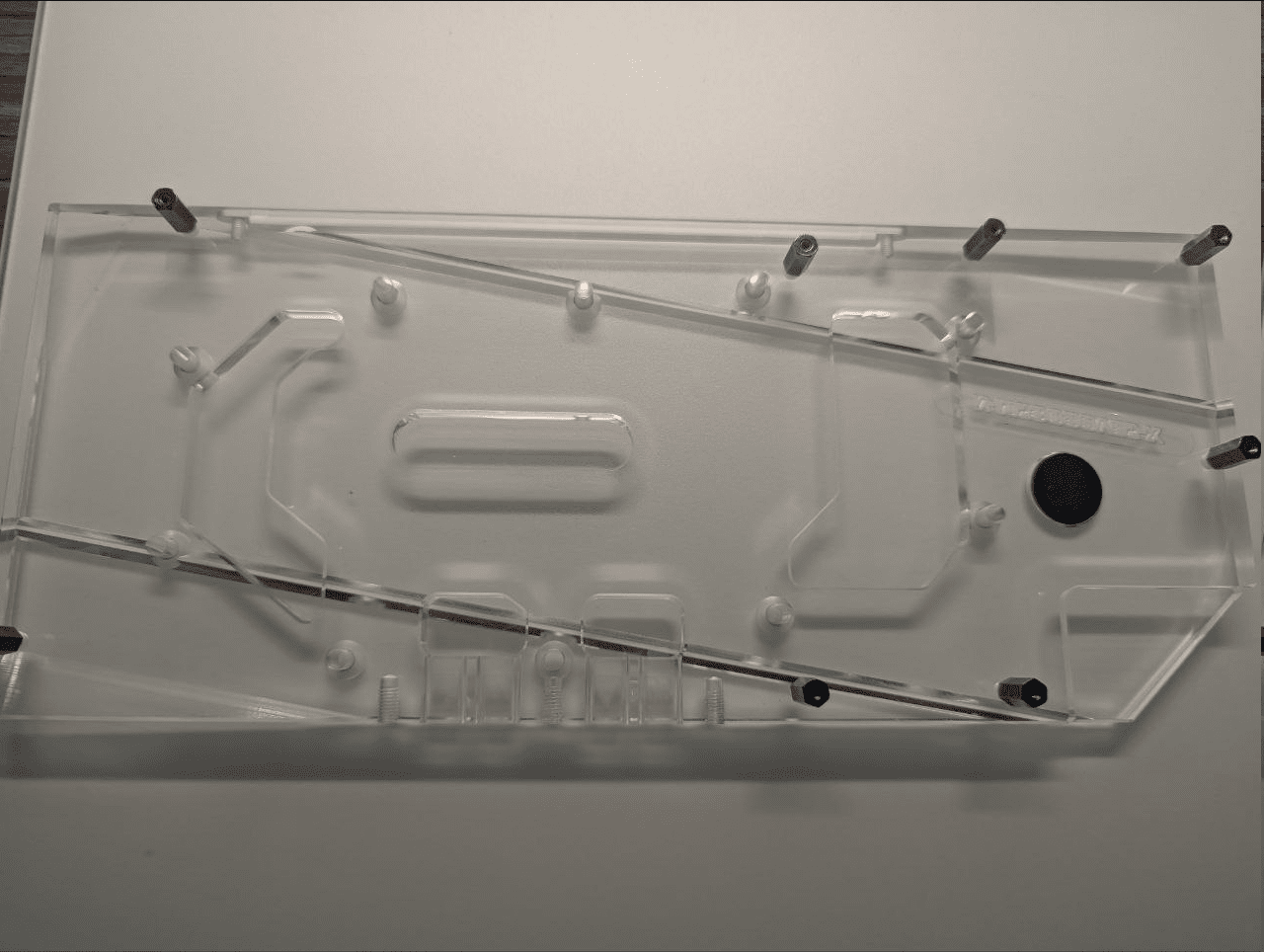

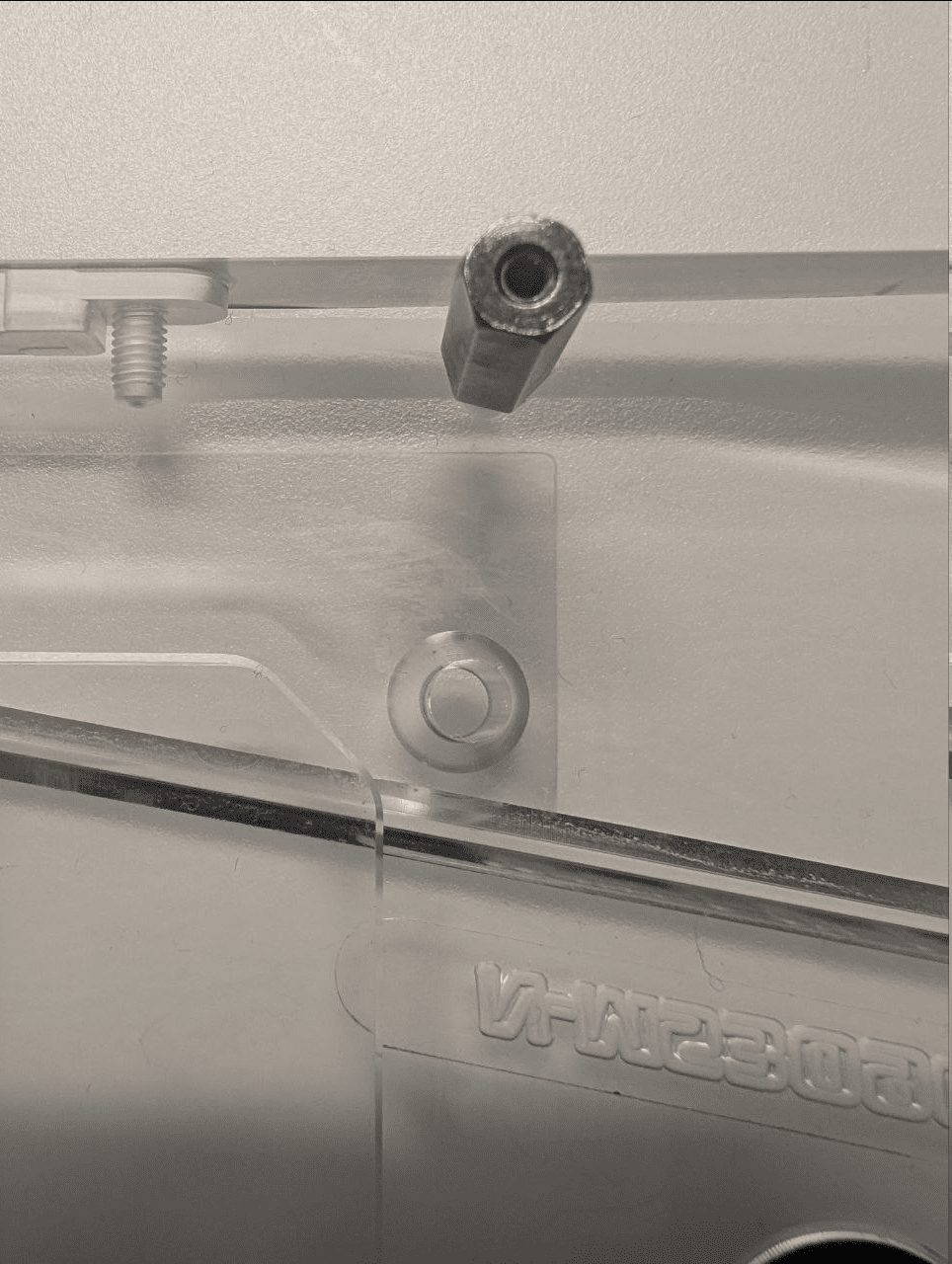

Wenn man Risse im Acryl hat, dann treten die meistens in alle Richtungen auf, was eine einseitige Kraft eigentlich ausschließt.
So wie hier. Die Haarrisse um "Out" damals erst auf den Fotos entdeckt. Und den Kühler dann verschenkt statt verkauft. :fresse:
