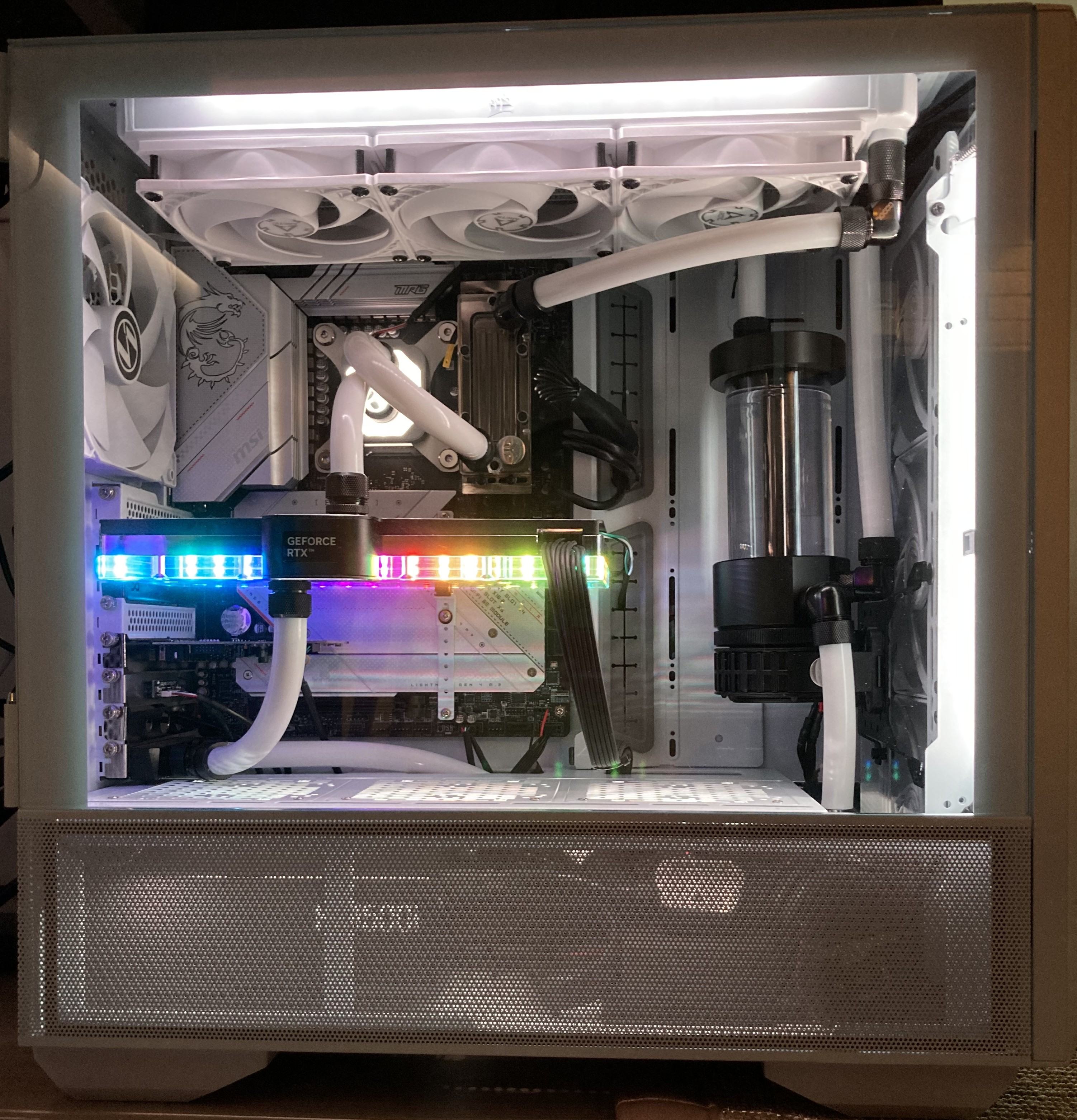

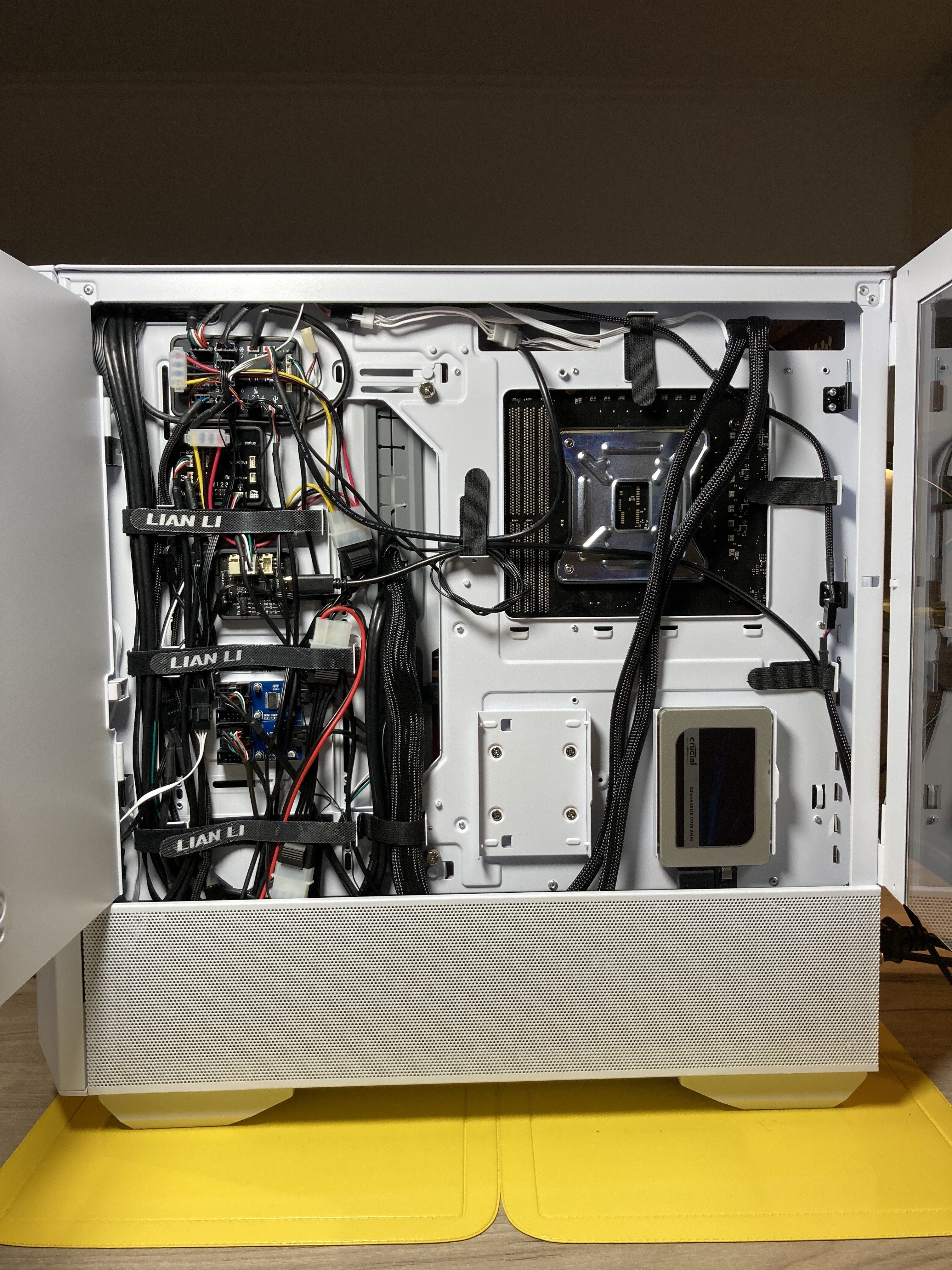

As good as it gets: vorläufiger Abschlussbericht Umzug ins Lian Li Lancool III – ein paar Kleinigkeiten nachgeliefert und den ersten Performance-Eindruck erhalten. Der ist sehr gut.
Bild nur zur Erinnerung, da kaum Änderungen im sichtbaren Innenbereich:

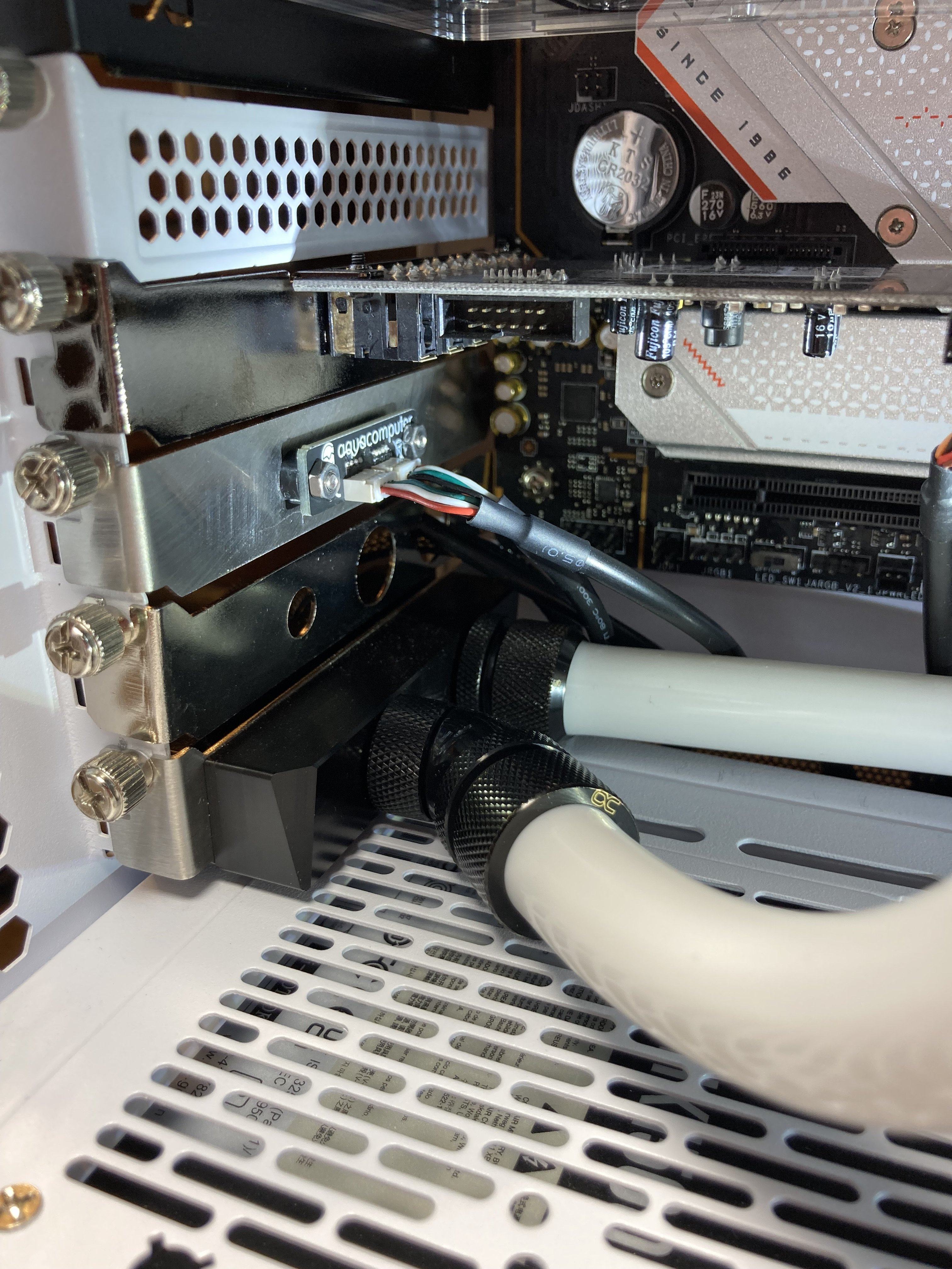

RGBpx-Slotblende eingebaut – sehr praktisch, wenn wie hier Monitor- und Schreibtischkante beleuchtet werden. Aquacomputer außerdem den Vorschlag gemacht, die Blende alternativ mit zusätzlichem Kabelloch anzubieten. Das würde mir jedenfalls die zweite Loch-Slotblende ersparen.
Die unerwartete Inkompatibilität der Arctic P12-Lüfter mit dem Octo beseitigte ein Adapter von Aquacomputer für 6,90 EUR, Bestell-Nr. per Mail 435370. Seitdem teilen die Radiatorlüfter (einer) ihre Drehzahl mit.

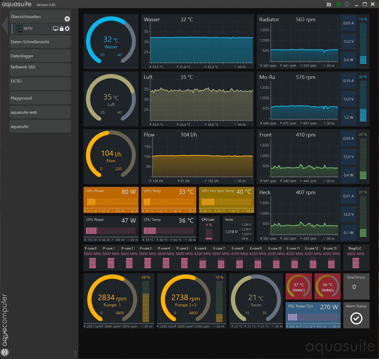

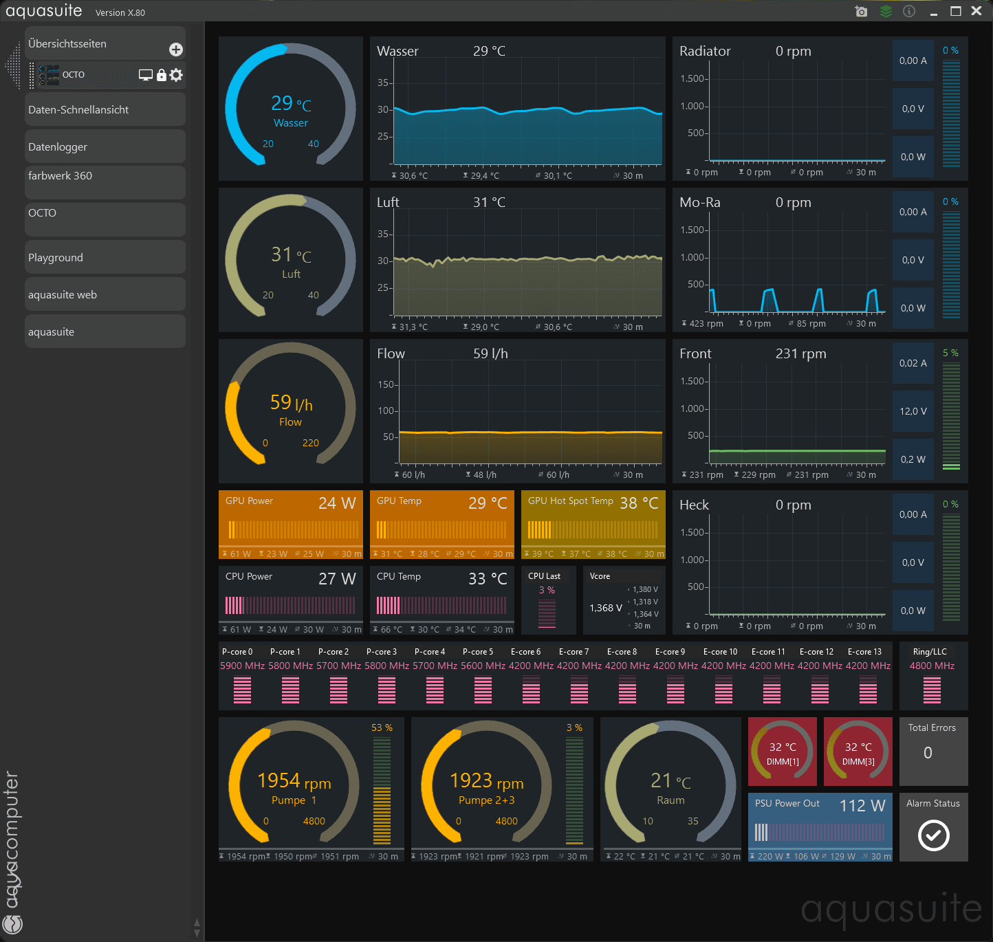

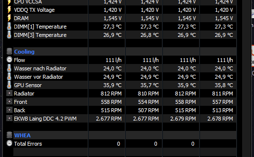

Links der warmgelaufene Idle-Zustand des Systems laut Aquasuite. Daneben die Anzeigen nach einer Stunde "Horizon Forbidden West".
Wen Detailwerte interessieren, der wird in den Statistikeinträgen in den X-Achsen der Diagramme fündig (Max. ganz links, Avg. zwei rechts daneben). Kurzzusammenfassung: Idle ist das System nicht hörbar und unter Spielelast (<600 W) sehr leise (kein Lüfter 700 rpm, keine Pumpe 3.000 rpm). Das Weglassen des zweiten 360er Radiators ist temperaturseitig nicht zu bemerken, sehr erfreulich. Auch meine Vorbehalte gegenüber ausblasenden Deckelradiatorlüftern sind hinfällig. Was mögliches Einstauben der Komponenten angeht (alle Staubfilter sind installiert), neige ich immer noch der These zu, dass minimaler Überdruck im Gehäuse nicht schadet. Deshalb halten die einblasenden Frontlüfter ihre Min-Drehzahl, während alle anderen überhaupt erst bei Wasser- bzw- Innenraum-Temps von mehr als 30 °C anlaufen. Bis jetzt erkenne ich keine Neigung zum Einstauben.
Ein Wort zu den Temps "Luft" und "Raum": Beide Temperaturen werden mit einfachen Foliensensoren abgefragt, Luft meint die Gehäuseinnenluft. Um keine geschönten Werte zu erhalten, wird die Temp dort abgenommen, wo es warm ist und kaum ein Luftstrom hinkommt: oben am Board zwischen CPU, Spawas und RAM-Kühler. Den Sensor hingegen vor den RAM gesetzt, in den sanften Strom der Front-Fans, reduziert "Luft" sofort um fünf Grad.
Beim "Raum"-Tempsensor habe ich gute Erfahrungen mit vorn/unten/außen gemacht.
Im Screenshot der Aquasuite-Ansicht sieht man ebenfalls, dass Pumpe 2 und 3 in einem Chart zusammengefasst sind. Bedeutet, ich hab mich mental damit arrangiert, dass durch die Kabelausrichtung der Molex-Winkelstecker (die nötig waren wegen der Platznot in der rechten Seitenkammer) zwei Lüfterplätze am Octo wegfallen. Dadurch hägen nun zwei (gleichartig drehende) Pumpen per Y-Adapter an einem Fan-Header.

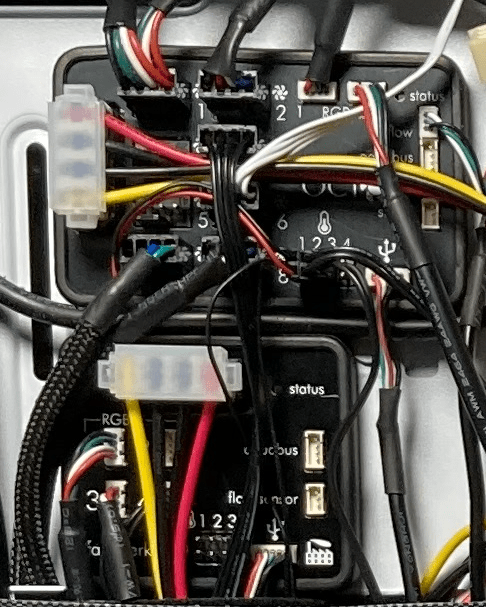

Ein zweiter Molex-Winkeladapter zum Üben des "Umknipsens" der Kabel am Stecker ist zwar wie versprochen angeschafft worden ...
... bleibt aber verpackt, solange mir die Lüfter- oder RGB-Header nicht ausgehen. Erst dann werden wir sehen, ob @error126 & Kollegen Zeit und Lust haben, mich anzuleiten. Die erste Frage wird sein, wie man den jetzt verbauten Molex-Adapter wieder runterkriegt, ohne die Geräte zu zerreißen. :fresse:

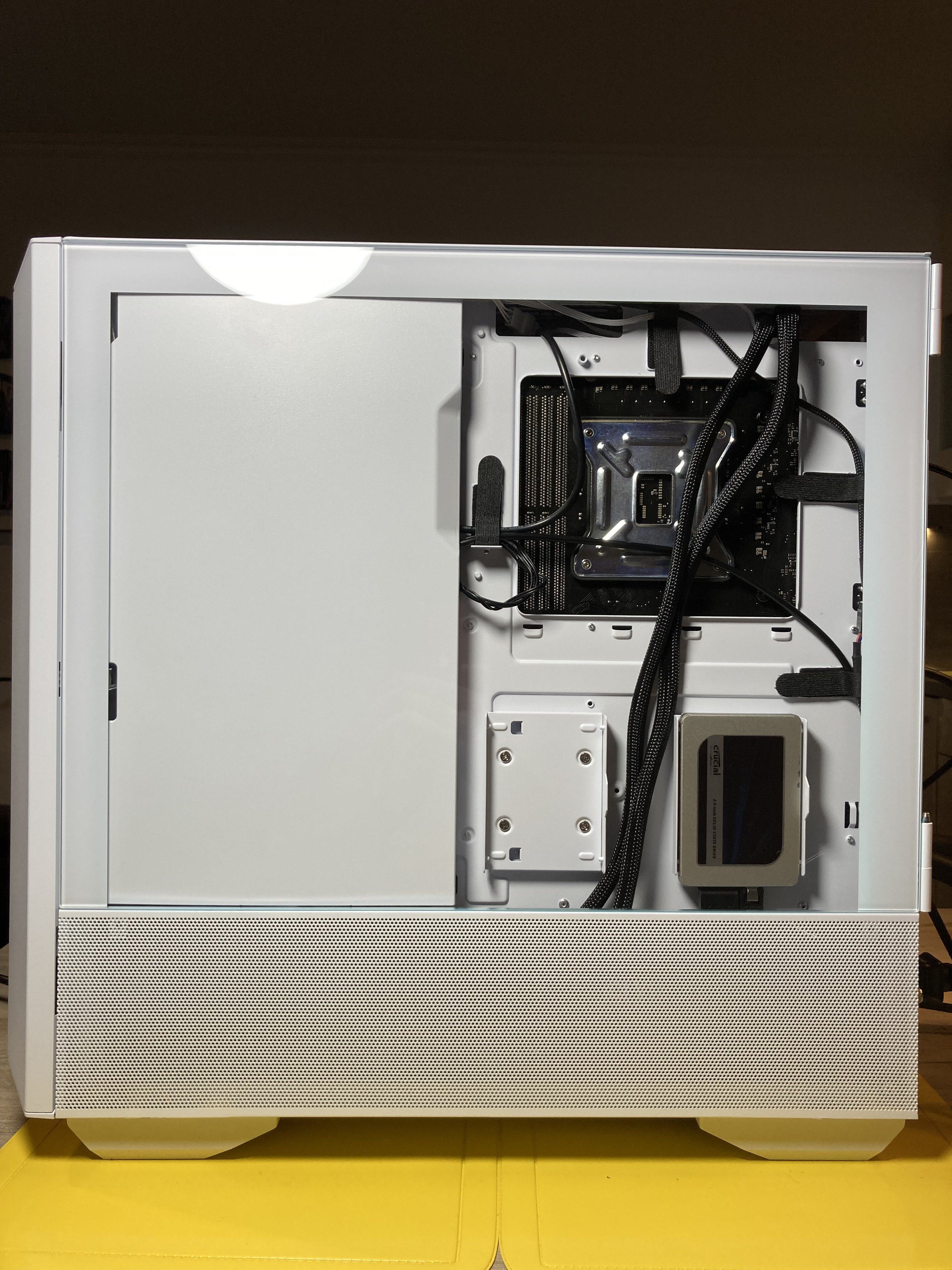

Die Kabelordnung auf der Gehäuserückseite wurde verbessert (und erhält immer noch keinen Schönheitspreis); die linke Innentür schließt nun ohne Kraftaufwand. Auf die zweite Tür (rechtes oberes Viertel) wird weiterhin zugunsten direkter Kabelführung des CPU-Stroms verzichtet.
Das war's vorerst, bin zufrieden. Ich meld mich wieder, wenn ich die erste Custom-5080 nicht reinkrieg ins Barbie-Schlösschen. :heuldoch:

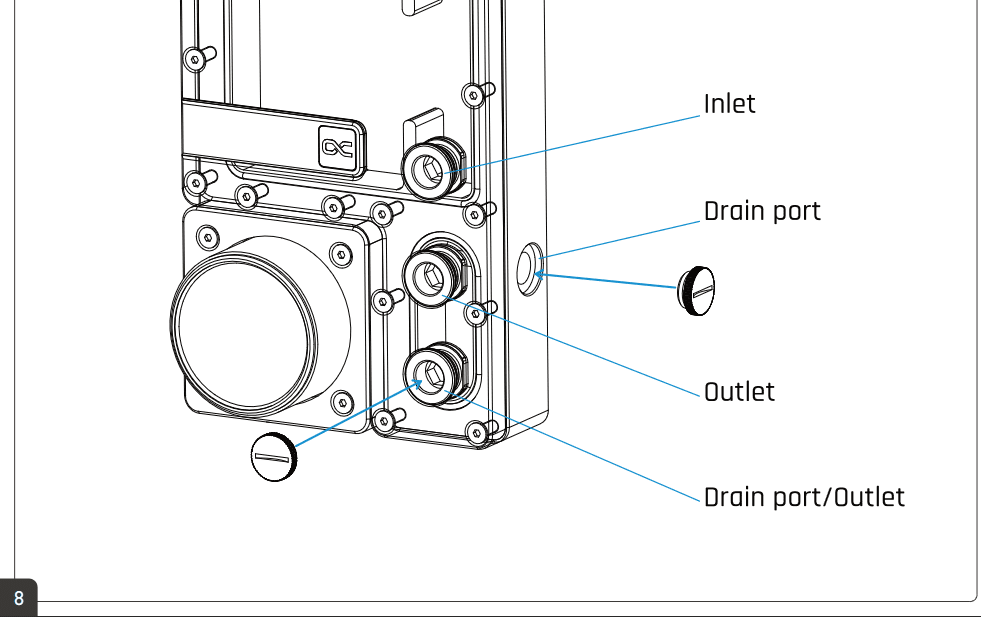

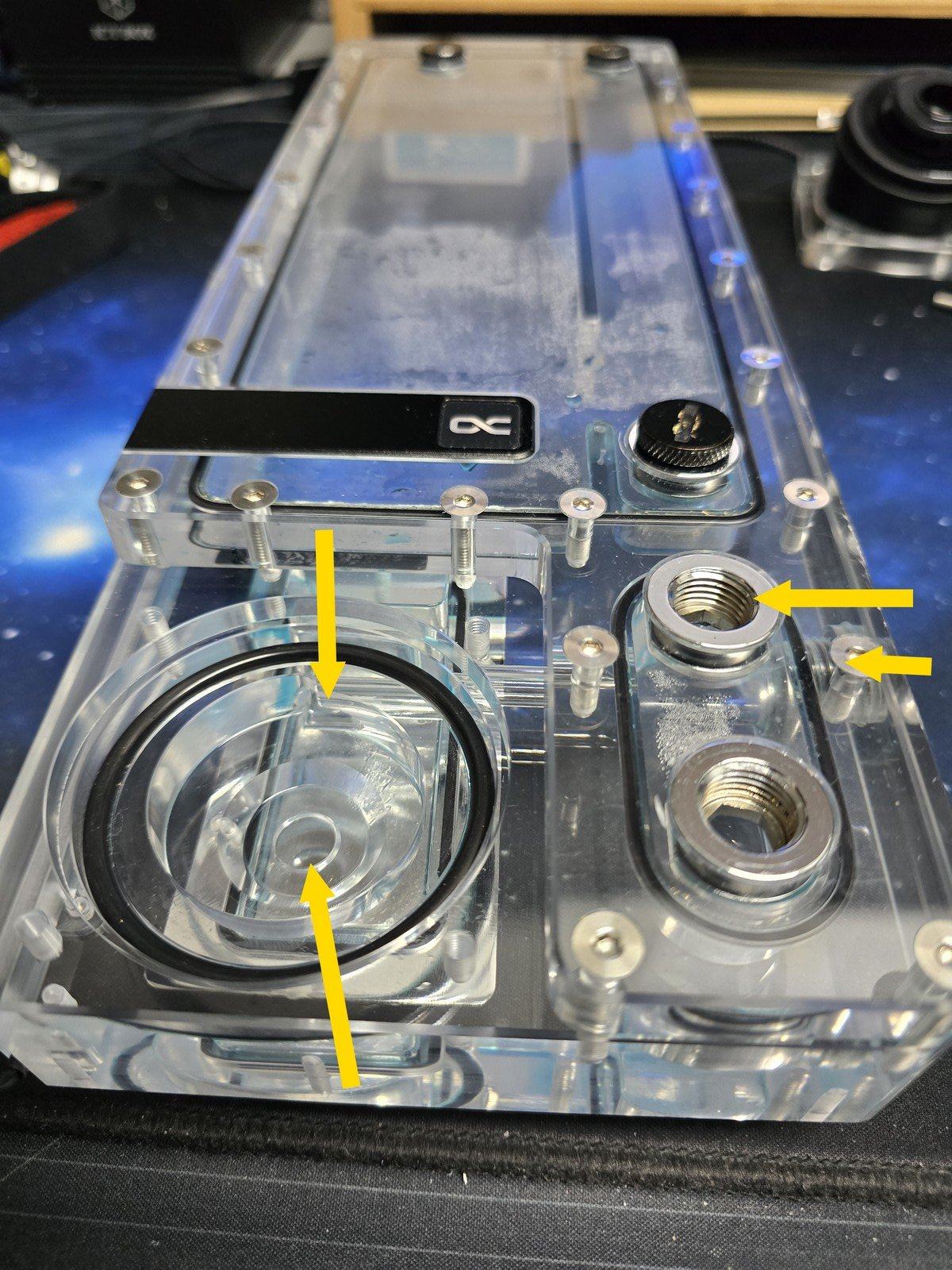

Nabend,
Oben der S.S. ist ein Core Reservoir von ALC.
Ware es möglich bzw ein Problem, wenn man den unteren Port (Drain port/Outlet) mit den Ausgang einer zweiten Pumpe reinkommt und an dem Port darüber(outlet) dann an den Loop geht.
Ich bin mir nicht sicher ob dann nicht die untere Pumpe gegen die obere arbeitet.
Edit: Hat sich erledigt, dummer Denkfehler:rolleyes2:

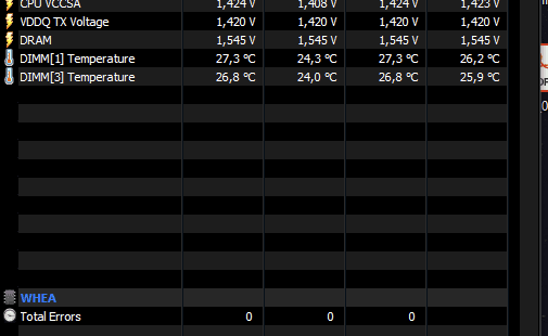

Bei mir läuft der Aquacomputer Quadro nun seit mehreren Jahren ohne Probleme und zeigt mir auch sowohl in der Aquasuite als auch in HWiNFO64 alle Daten an:
Das Problem ist aber, dass der gesamte Quadro Block nach kurzer Zeit aus HWiNFO64 verschwindet. Werte sind dann einfach alle weg bis ich HWiNFO64 neu starte.
Manchmal nach wenigen Sekunden oder Minuten, manchmal auch erst nach einer Stunde. ganz random.
QUADRO Firmware: 1032
aquasuite Vers. X.53
HWiNFO64 Vers. 7.42
Das Problem besteht allerdings schon seit Jahren, also auch mit führeren HWiNFO64 Versionen. Habe auch HWiNFO64 schon schon komplett runtergeschmissen und neu installiert. Hilft nichts.

@Passierschein A38
aus welchen Grund willste das denn machen? Die drei oberen Pfeile zeigen den direkten Wasserausgang von der Pumpe. Der untere Pfeil ist der Wassereingang zur Pumpe. Aus dem Speicher oberhalb der Pumpe fließt das Wasser in den Pumpenbereich und füllt den kompletten Bereich mit Wasser. Wenn die Pumpe läuft, ist das der Kreislauf. Der Wasserausgang im Pumpengehäuse ist eine kleine Röhre die zu den Pfeilen auf der rechten Seite führen. Da darf auf keinen Fall ein Wassereingang gebaut werden, was da passieren kann, sollte klar sein. Also wäre da nur der von Dir angesprochene Weg. Allerdings verstehe ich den Sinn dahinter nicht. Was meiner Meinung nach passieren wird ist, dass der Wasserspeicher sich komplett füllt und damit den Kreislauf stören wird. Den unteren Anschluss habe ich zum Entwässern genutzt und oberhalb der Pumpenabteilung als Wassereingang.

@Passierschein A38
Im Prinzip wäre, das was ich geschrieben hatte, ja eine normale Parallele Schaltung zweier Pumpen, allerdings mit stark unterschiedlichen Ausgangsleitungen. Das sollte soweit eigentlich gehen.
Sinn macht das aber keinen denk ich.
War nur ein Gedankenspiel wegen der Rohrführung im Gehäuse, wie ich so ein Reservoir realisieren könnte.
Der Grund warum das nicht geht, ist der Wasserzulauf für die zweite Pumpe.
So wie das bei dir realisiert war,ist das eindeutig die bessere Lösung.

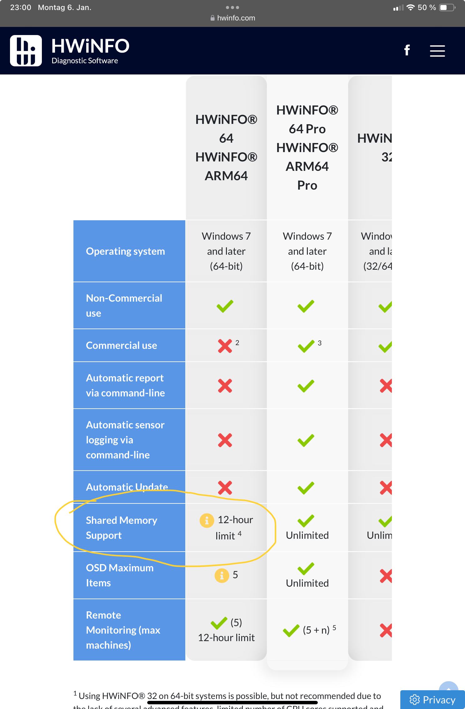

Passiert das eventuell immer nach 12Std?

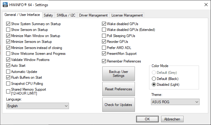

Benutzt Du HWinfo ohne Lizenz?
Ich hatte zwar gedacht, damit ist gemeint, das andere Tools dann nach 12Std keine Werte mehr von hwinfo erhalten und nicht umgekehrt, aber vielleicht hängt es ja doch zusammen
@Dampfkanes
nene, das hatte ich auch anfangs gedacht. Aber es ist tatsächlich einfach manchmal nach wenigen MInuten oder gar Sekunden weg (HWiNFO64 ist im Autostart) oder manchmal erst nach 1-2 Stunden. 12 Stunden ist mein Rechner eigentlich nie an.
Der 12 Stundentimer zählt ja auch nicht am Stück, sondern immer wenn die App oder Bestandteile davon aktiv sind.
Daher kommt es immer mal zu verzögerten 12 Std. Problemen.
Kann aber auch an der Telemetrie liegen, irgendetwas geblocktes, fehlerhaftes Starten von Appbestandteilen, etc.

Selbst wenn es so gezählt werden würde, betrifft das ja nur den Export aus HWiNFO64 zu anderen Apps, nicht aus Aquasuite in HWiNFO64, oder verstehe ich das falsch? Ich exportiere nichts von HWiNFO64.
Die Option ist im Übrigen auch deaktiviert.
Was du mit deinem letzten Satz meinst verstehe ich zwar, testen kann ich es aber nicht, oder hast du Ideen?
