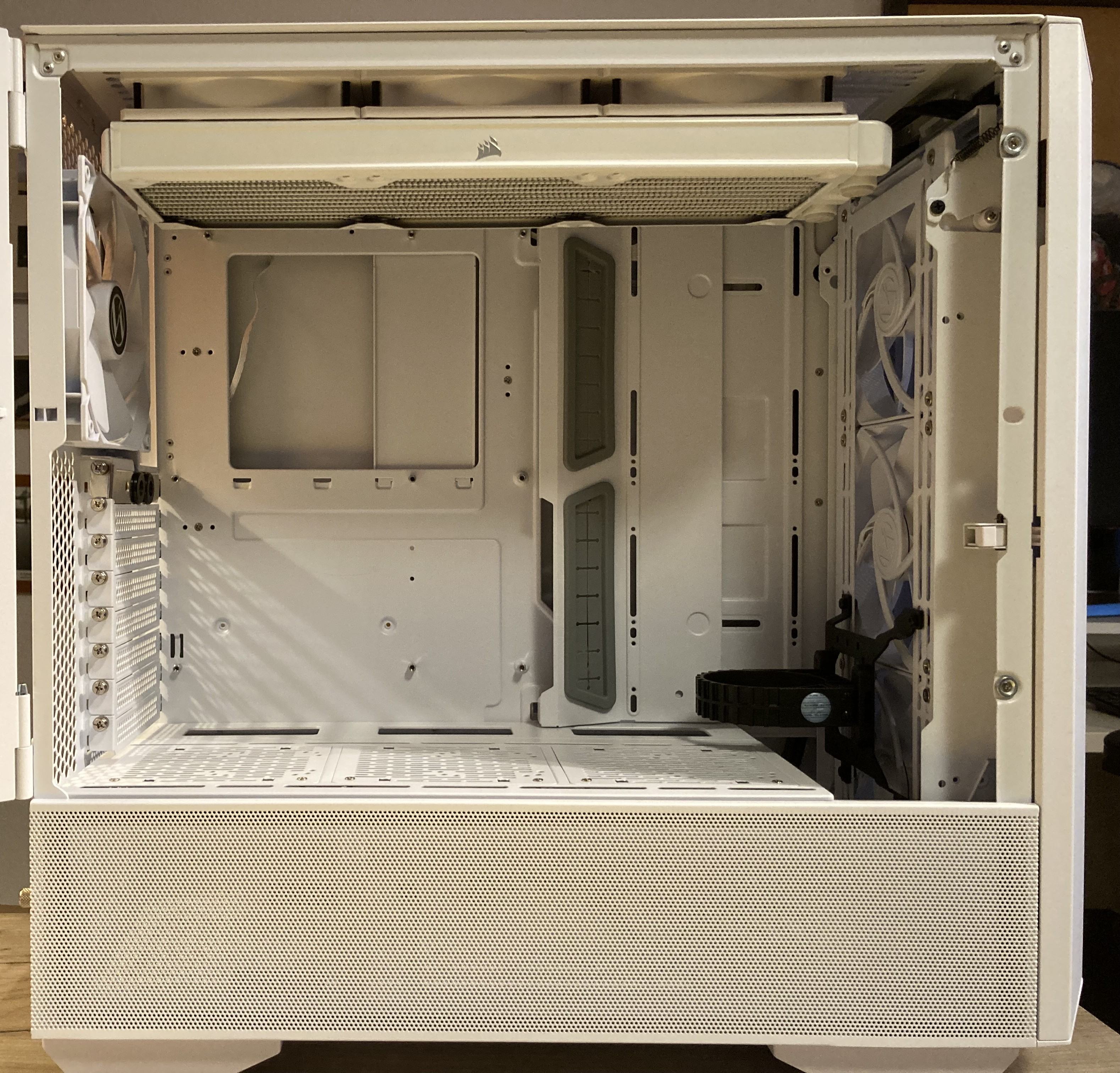

Nun stelle ich fest, dass PCGH_Torsten sogar mit "meinem" neuen Gehäuse getestet hat. Das wirkt und einige Aussagen hier ebenso. Der Kopf ist rund, damit das Denken die Richtung ändern kann. Das wird nun auch mit dem Luftstrom beim einzigen internen Radiator im Deckel geschehen: Ich bau nochmal um und lasse die drei Arctic 120 durch Radi und Staubfilter(?) ausblasen.
Restliche Konfig noch mal der Vollständigkeit halber: 3x 140 Frontlüfter einblasend hinter Staubfilter, 1x 140 Hecklüfter ausblasend, MoRa 420 mit 9x Arctic 140. Spielelast 500-600 W, Silent-Betrieb bevorzugt (Lüfter <800 rpm, Wasser <35 °C). Radiatorlüfter regeln nach der Wasser-, Gehäuselüfter nach der Case-Innentemperatur.
Kommentare willkommen.
