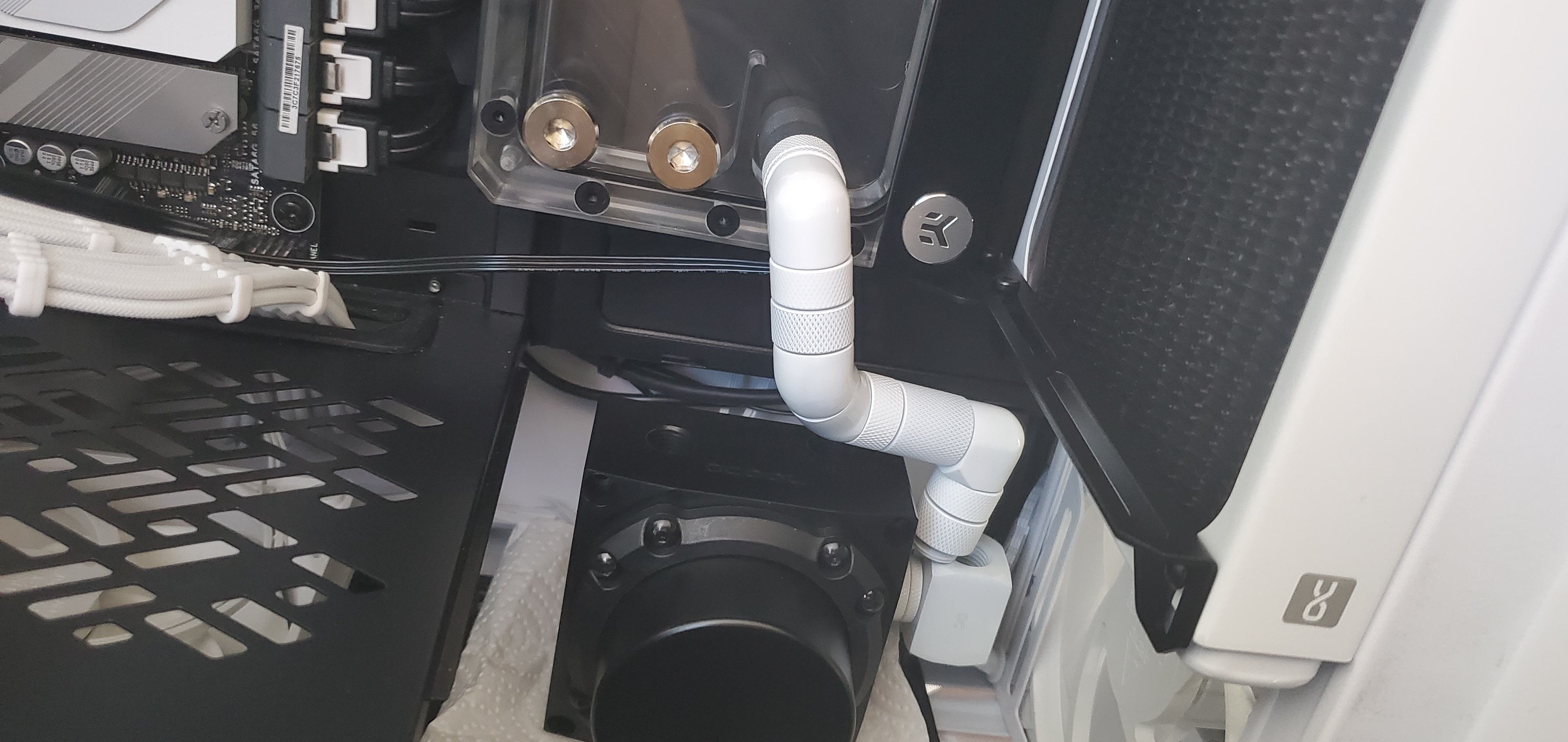

Kurze Frage,spricht etwas dagegen die Verbindung von AGB zur Pumpe so zu bauen:
VG
Schluckt vermutlich etwas Durchfluss, aber warum nicht.
Klar, spricht nix dagegen, falls Du es so unter Spannung (sieht zumindest danach aus) dicht bekommst.
Ist böses gefummel bis es man es hingebogen hat, aber ist am ende dann nicht unter Spanung.War mir nur nicht sicher ob sich das durch evt Vibrationen der Pumpe lose schafft.
Wenn das ordentlich angezogen ist (und nicht unter Spannung steht), dann hält das auch den Vibrationen stand. Was mit den Vibrationen dann aber passiert ist, dass sie durch die starre Verbindung natürlich übertragen werden.
Klingt plausibel. Die Übertragung ist dann aber auch bei jeder anderen Direktverbindung oder bei Hardtubes vorhanden oder?
Edit: Mir kam gerade noch der Gedanke das ich das letzte stück vor der Pumpe durch eine Schlauverbindung ersetzen könnte.Damit wäre ich beide Probleme los.
Bei Hardtubes ja. Schläuche wiederum entkoppeln ganz gut. Natürlich hat man immer eine gewisse Schwingungsübertragung und wenn man das Ohr an das Gehäuse legt wird man immer was hören. Feste Verbindungen übertragen die Vibrationen nur leider gerne mal so gut, dass die Pumpe auf Minimaldrehzahl lauter ist als mit Entkopplung auf Maximaldrehzahl. Darum macht man ja das ganze Zeug mit Metalldeckeln, Shoggy-Sandwich und allem drumherum.

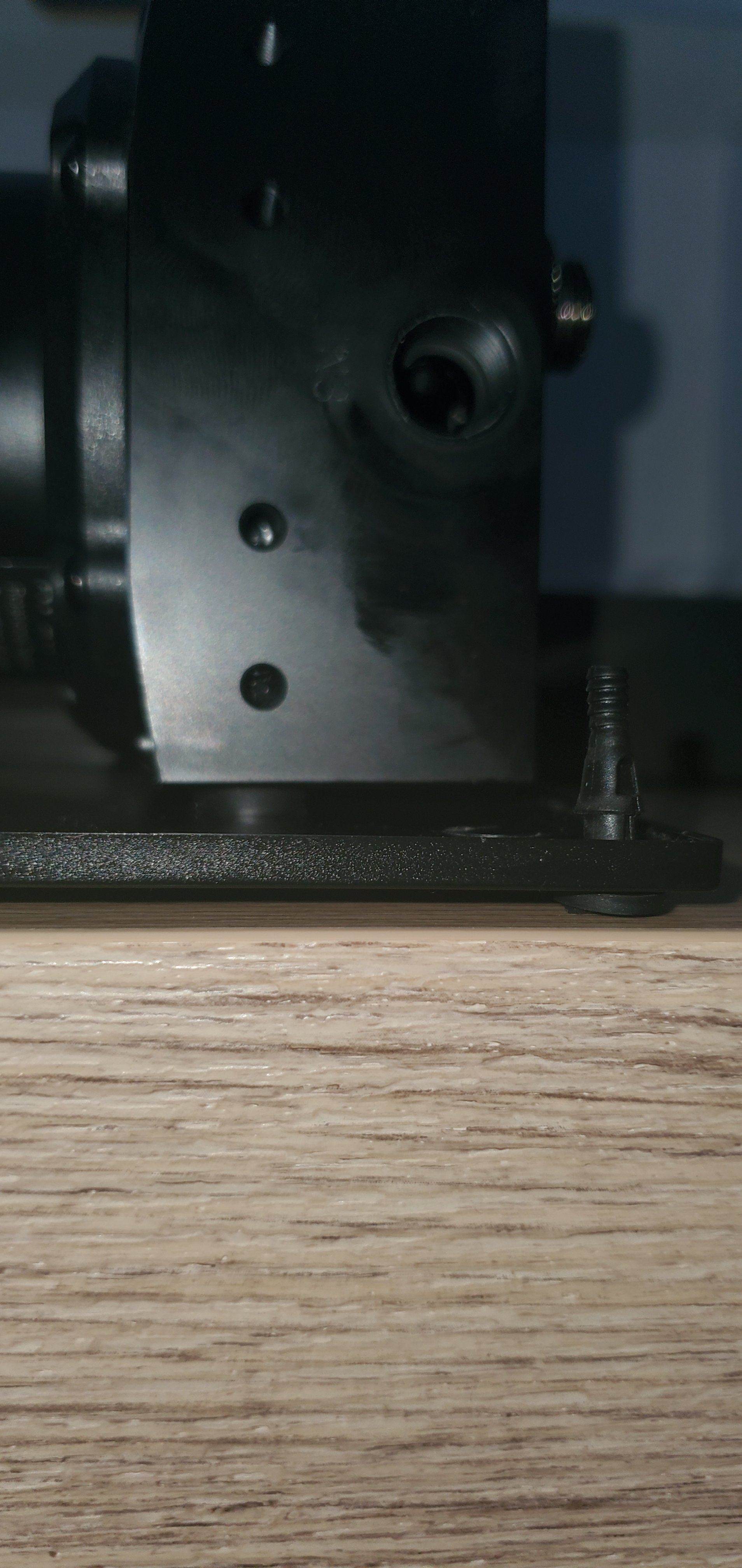

Mein Plan zum Entkoppel der Pumpe schaut so aus:
Wenn ich mir das Sandwich so ansehe,bin ich mir nicht mehr so sicher ob der aufgeht🤣
Muss ich einfach mal testen denk ich.

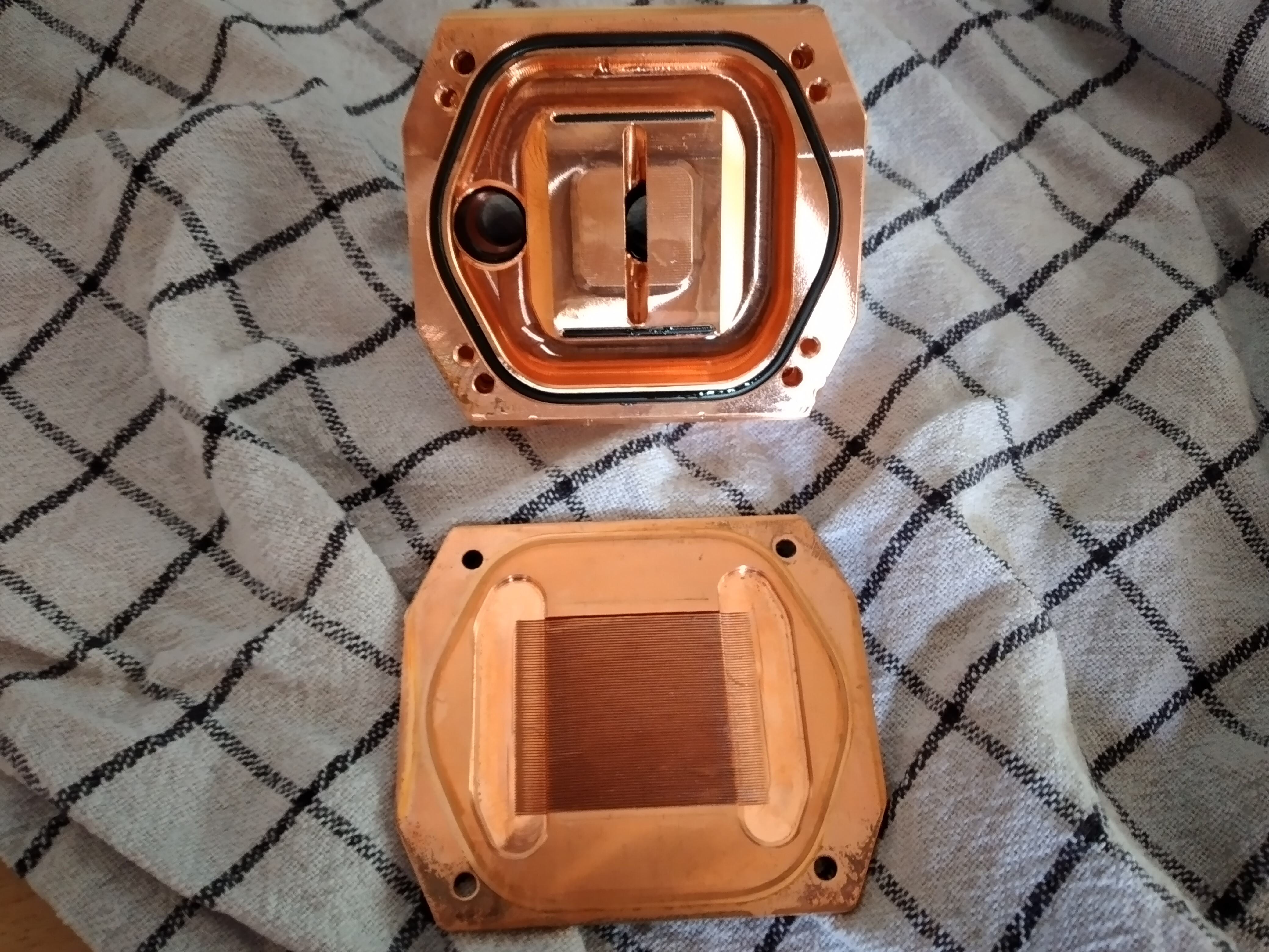

1,5 Jahre im Betrieb, meist täglich so um die 6 Stunden in Betrieb:
schaut besser aus wie erwartet :giggle:
das ist meiner, er war bei mir in Benutzung.
vorhin zerlegt, das Oberteil glänzt so weil es noch nass ist.
Bodenplatte am unteren Rand ist etwas angelaufen, so sieht er sonst auch außen so aus.

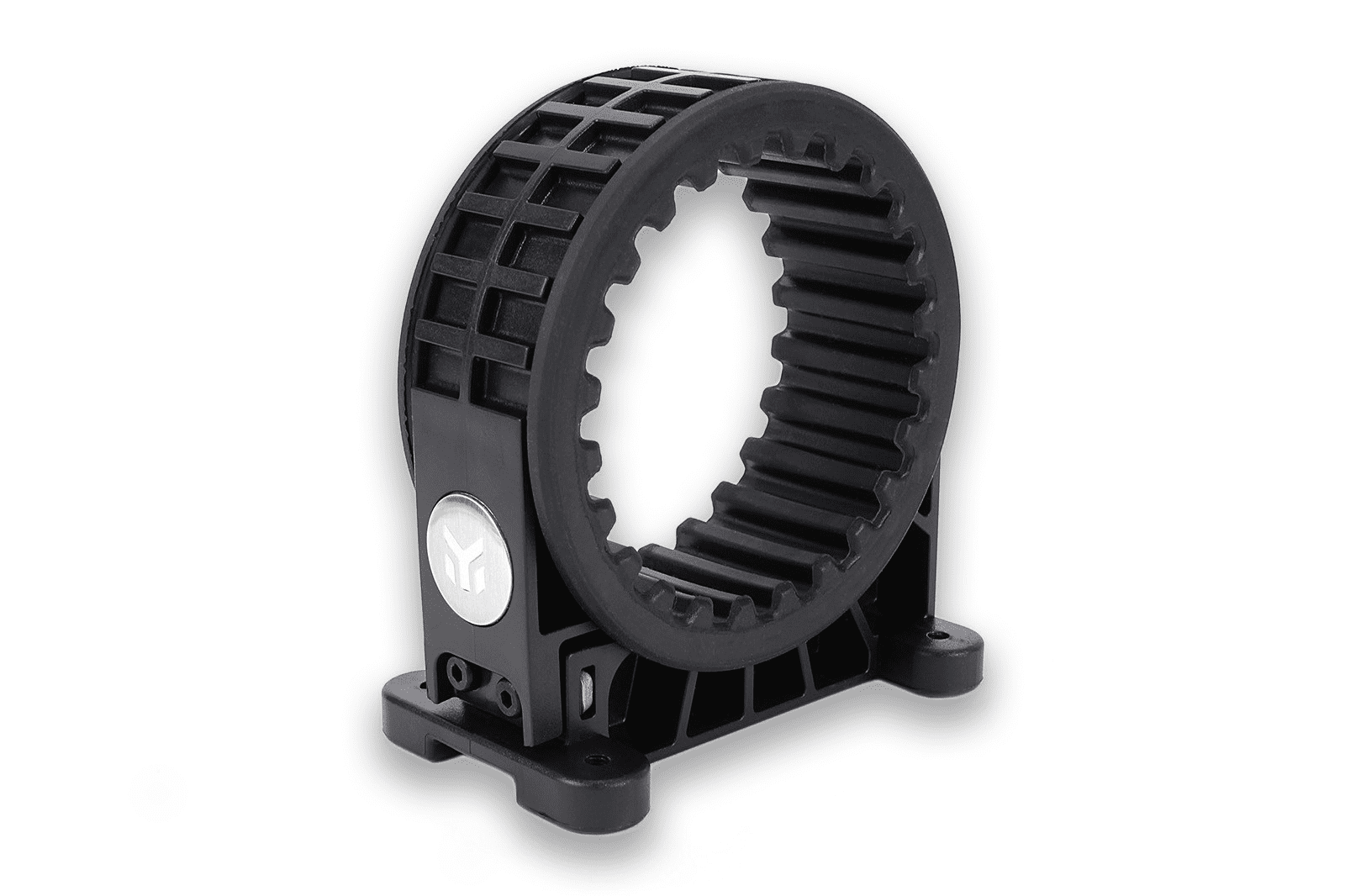

Ich habe den Iceman bei Aliexpress bestellt. Die Montage / Entkopplung soll mit diesen Brackets von EK erfolgen, davon habe ich noch 2 Stück im Lager.
Meine D5 fangen über 50% im Watercool D5 Top zu brummen, es fehlt einfach die Masse zur Dämpfung. Leider passt das Aquacomputer Dual-D5 Top bei mir nicht wegen der Anordnung der Schraubanschlüsse, genauso passt auch der Alphacool nicht wegen der Breite. Die Anordnung der Pumpen beim Iceman plus die Platzierung der Anschlüsse ist für mein Build (Boden in der hinteren Kammer vom O11) in der Theorie perfekt.
Bin gespannt was du erzählst. Ich hatte die beiden Varianten von Aquacomputer und bin letztendlich beim alc dual Messing top geblieben.
Weißt du schon das Gewicht vom Iceman top?
Ich hab noch nen EK Revo Dual Top inklusive der Brackets im Keller.
Eig voll die Idee 🙈🙈
das EK Dual-D5 hatte ich auch früher mal verbaut. Ich finde das Konzept, dass die Pumpe mit den großen Überwurfmuttern angeschraubt werden, sehr praktisch (analog Aquacomputer Montage von D5 Pumpen in AGBs und Pumpendeckel). Leider sind die Anschlüsse beim EK genau wie beim Aquacomputer im 90° Winkel verteilt, darum fehlt mir der Platz. Dagegen sind bei dem Iceman In/Out jeweils an 2 Seiten. Ich kann die so ausrichten, dass beide Fittinge oben angeschraubt werden. Das ist für mich in der Hinterkammer vom O11 perfekt.
Die Montage-Brackets von EK sind (wie so einige alte Produkte von EK) sehr gut konstruiert. Wenn man die Pumpen in den Dual-Top einsetzt können maximal die Motoren vibrieren, der Rest wird im Deckel gedämpft. Diese Gummi-Ringe um die Motoren von dem EK Brackets sollten die Vibrationen der Motoren verhindern. Die Montage von Iceman und auch Aquacomputer mit dem Bracket am Pumpen-Gehäuse in der Mitte ist nach meinem Verständnis suboptimal, wenn man Körperschall vermeiden will.
