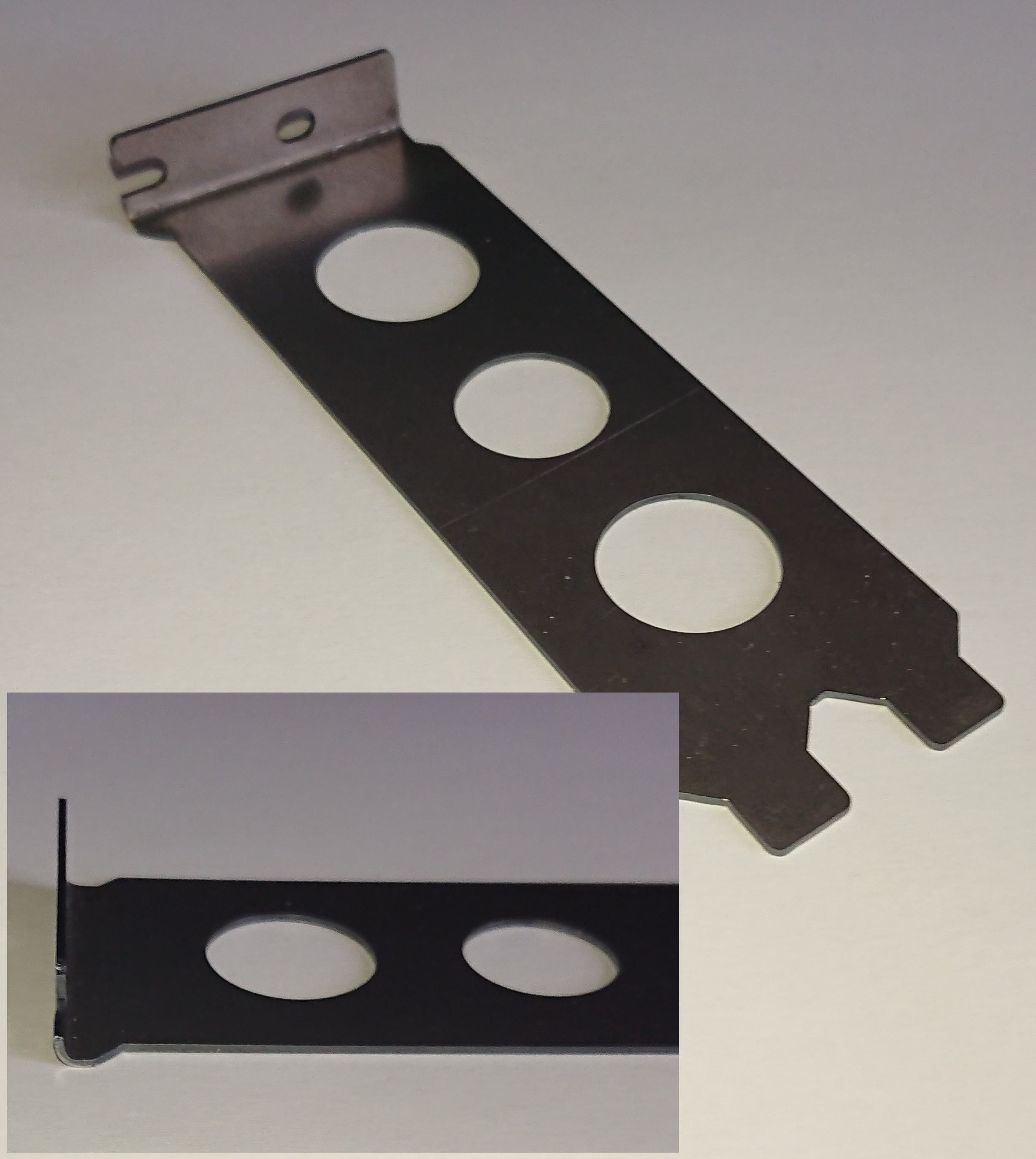

in meinem O11D Mini Build ist der Riser verreckt - die Fehlersuche hat knapp 1 Woche gedauert, aber es liegt definitiv am Riser. Ich will das Teil raus haben, die Fehleranfälligkeit ist zu hoch. Aktuell kühle ich per MoRa und habe ich das Vertikal-Mount Kit des O11D Mini Gehäuse-Durchführungen gebohrt. Bei der regulären Montage direkt im PCIe-Slot funktioniert das so nicht mehr da die Gehäuse-Rückseite dann nur noch aus Mesh besteht. Ich benötige daher eine PCI-Slot Durchführung für die Wasserschläuche.
Kann man die Durchführung von Watercool verwenden, oder ist die nicht empfehlenswert?
Da haben sich welche beschwert, bei ihnen wurden sie undicht.
Und wenn Du eine Doppelslotblende mit Durchbrüchen für Schottverschraubungen nutzt?
Das sieht auch gut aus, zumal ich die Schottverschraubungen bereits habe. Wo gibt es so eine Blende?
Bei mir, in der nächsten Zeit werde ich die zweite Charge herstellen lassen. Eine mit drei Durchbrüchen und 6 ohne Durchbrüche hätte ich noch da sind aber aus 1mm Stahl. Die Neuen werden höchstwahrscheinlich aus Edelstahl. Es wird aber noch eine geraume Zeit dauern bis die fertig sind.
Bestellannahme für Slot- und Netzteilblenden
