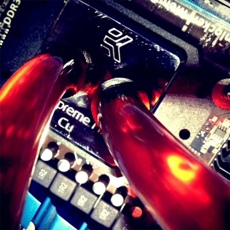

Habe da mal eine Frage, undzwar möchte ich meinen PC in Szene stellen, habe aber leider nur eine CASIO Exilim EX-S500 und ein iPhone 4S, was könnte ich aus den beiden dingern machen?
Casio EXILIM EX-S500 Digitalkamera in Brillant Grey: Amazon.de: Kamera & Foto < Das ist meine Kamera
Hier mal ein Bild das ich mit meinem Handy gemacht habe :
