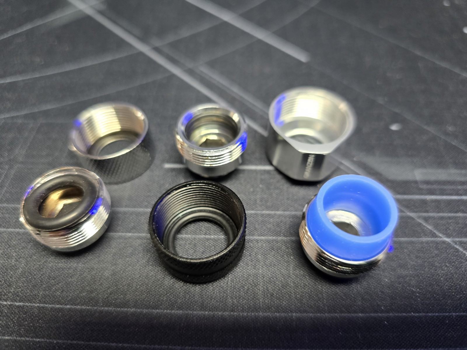

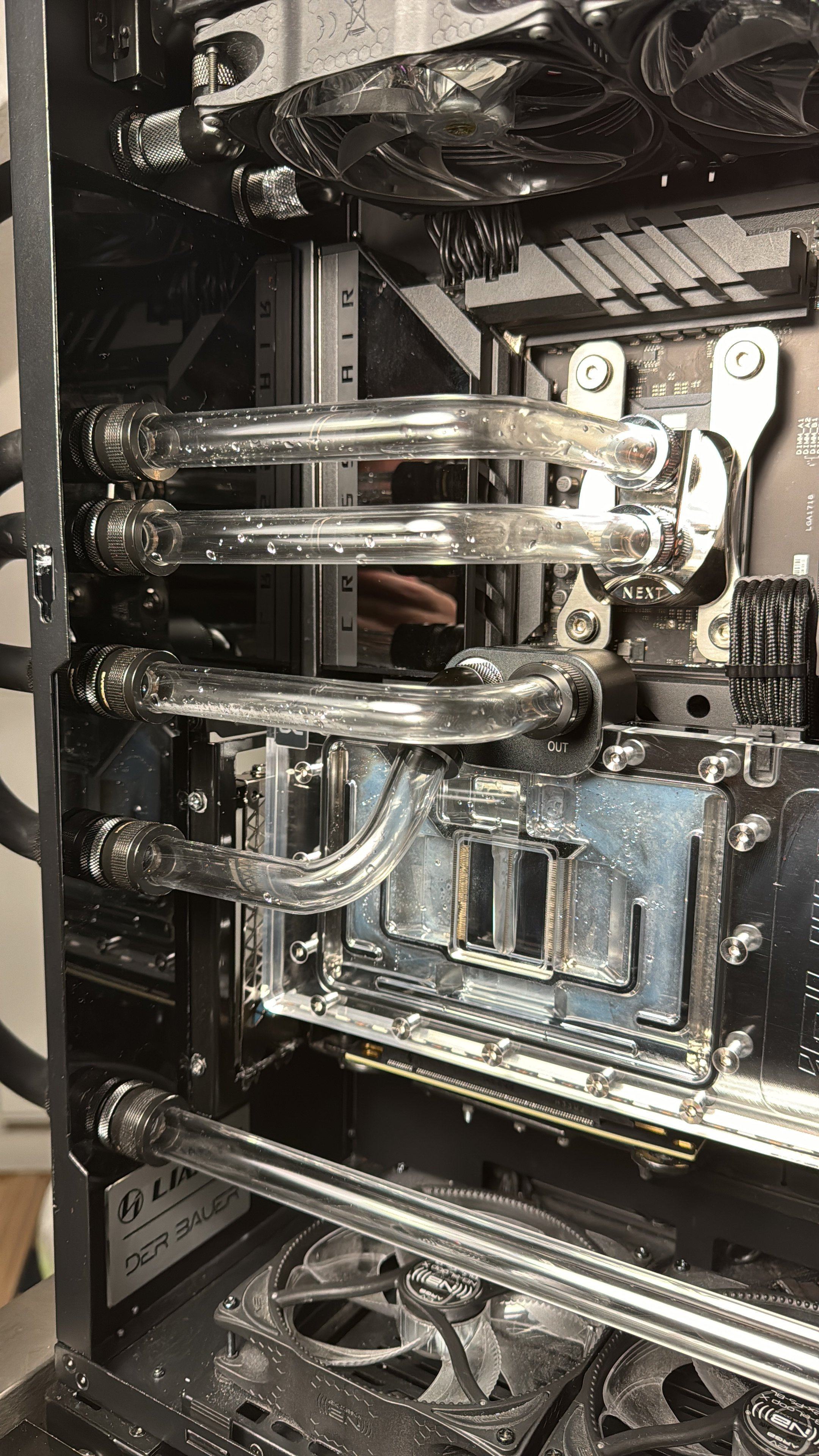

Ich habe 6 interne Radiatoren, viele Anschlüsse und Winkel. Die letzte Zeit hatte ich nur eine Dekotube im System und den Rest per Schlauch angeschlossen. Ich wollte weg von Distroplates mit Acrylgewinden. Ich habe mir eine Verteilplatte gebaut und eingebunden. Intern wieder mit Hardtubes. Da nutze ich die Wolverines, zu denen ich ein gespaltenes Verhältnis habe. Ich mag den Klammermechanismus nicht. Sehr zuverlässig (viel mehr als nötig), aber auch zickig. Was mich stört ist die einzelne Dichtung. Das System ist soweit auch dicht. Aber eben nicht so wie bisher. Ich hatte laut Leakshield fast null Druckverlust, jetzt sind es so 2 mbar pro Minute. Vielleicht pendelt es sich noch ein, da das System noch voller Luft ist.
Welche Anschlüsse wären denn zu empfehlen, die mehrere Dichtungen oder eine große Dichtung besitzen? Auch Barrow? Chrom und Schwarz sollten erhältlich sein.
Ich nehme am liebsten die Bykski mit 3 Ringen in 14mm. Darin lassen sich die Messingrohre schön einführen und man spürt es auch, ob sie gut sitzen. Rechts auf dem Bild ist der Granzon auch nicht schlecht. Schlecht wird aber mir, wenn ich sehe was für Preise die haben. Das ist reine Abzocke mittlerweile.
Die Granzon sind aber schick! Vor allem ohne hässliche Rifflung.
jau, schick sind sie, aber auch preislich jenseits von gut und böse. Stück 8€. Wasserkühlung im Rechner preislich so bei 2500€ davon 1750€ für Anschlüsse. Da kommt man langsam auf nen Drang zum Luftkühler. Spätestens wenn die AIO die Wärme bei 60-70° halten kann, geht es der Custom Wakü an den Kragen.
7 Euro, wenn man Pakete kauft. Allerdings leider nur 14 mm. Damit leider raus.
