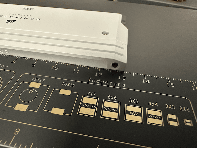

Hab genau das gleiche vor. Gibt es für die Dominator ein passenden Kühlblock?
Theoretisch gibt es diese, aber keine Ahnung, ob sie wirklich passen - sind halt nicht explizit für die Titanium.
Sonst sind mir keine bekannt.
So wie ich weis gibt es keine die du ohne nackisch machen einfach drauf schrauben kannst
Schade, hätte sie gern in mein System ohne Beleuchtung mit WK verbaut
Und selbst mit "nackt" machen, gibt es scheinbar kaum bis gar keine Möglichkeiten.
Ich schreibe Iceman einfach mal an, ob die Ram-Cover auch für die Titanium passen.
Ich habe meine RAM-Wasserkühlung aufgrund der Dominator wieder ausgebaut und verkauft.
