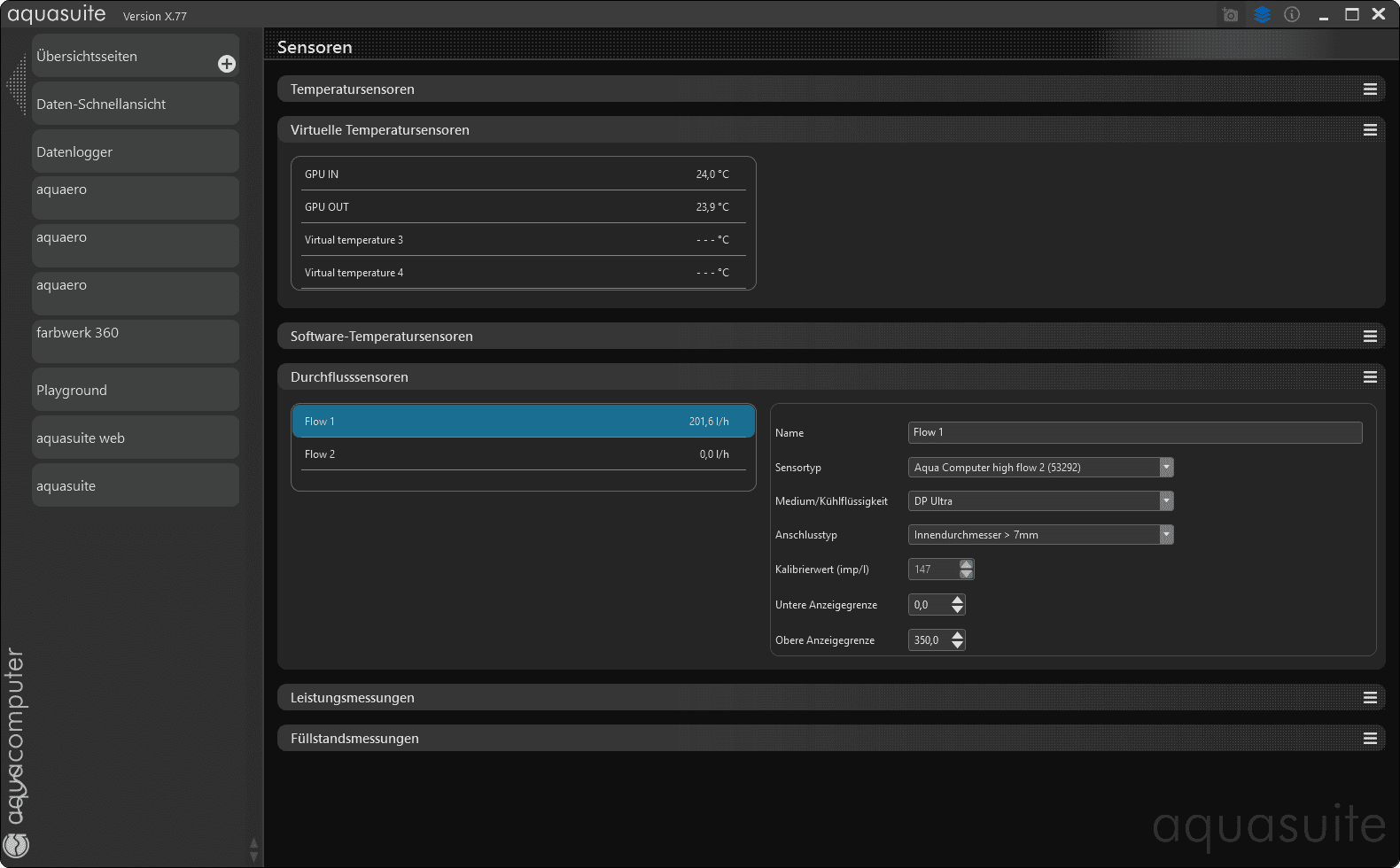

Jetzt habe ich nach gefühlt zwei Jahren auch mal die Pumpen auf 100% gestellt:
1x HK IV CPU
1x HK V GPU
1x HK 200 AGB
2x D5 Aqua Computer PWM
1x alphacool Dual-D5-Messing-Dingens
1x High Flow 2
1x MoRa 360
3x 45° Winkel
1x 90° Winkel
2x alphacool Eiszapfen HF Schnellverschlusskupplungsset G3/8 IG mit Reduzierer G1/4 mit Schottverschraubung
207l/h bei 26°C Wassertemperatur

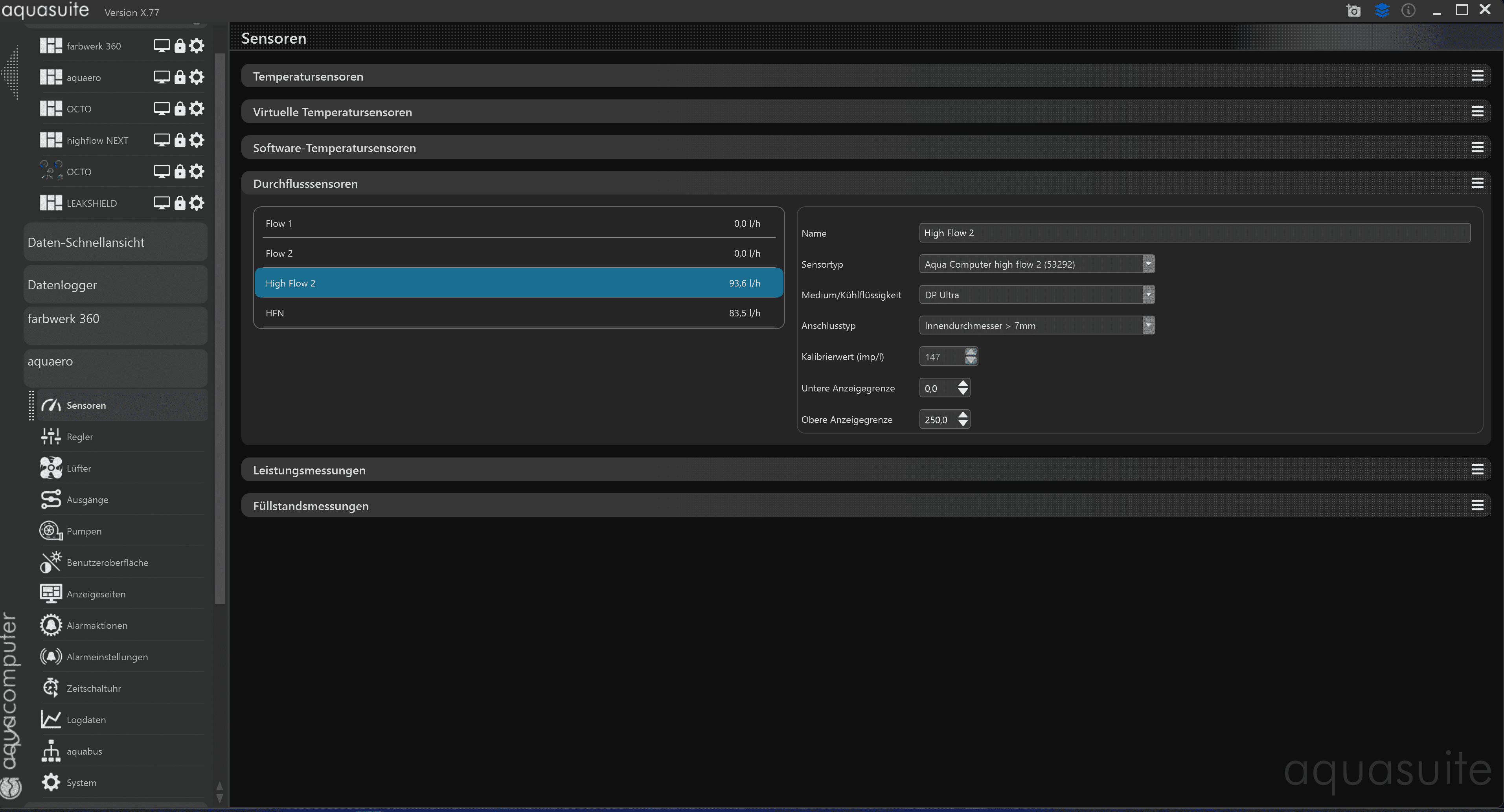

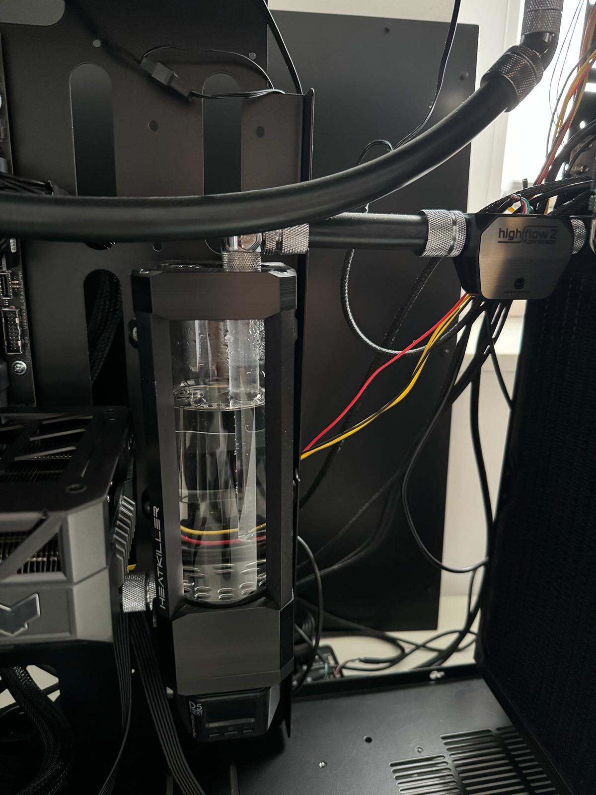

ich habe es mal wieder probiert und das LS verbaut. So nach ca. einer halben Stunde war der blasenfreie AGB mit Blasen so zu gepappt, das ich mich fragte,sieht das jetzt gut aus oder nicht. Ich entschied mich für nicht und habe es wieder ausgebaut. Dem einzigen dem das egal war, war der HF 2 und HFN, den machten die Blasen nix. Es gab zum HFN einen Unterschied von ca. 10l/h, dachte es wären die Blasen und es kam deshalb s zu dem Unterschied. Der HF2 zeigt 95,1 l/h an und der HFN 85,4l/h. Nachdem der AGB wieder frei von Blasen war habe ich heute noch mal geschaut. Es gab keinen gravierenden Unterschied zur letzten Messung, 0,1-0,2 l/h. Wassertemperatur liegt übrigens bei 22,5 °. Und so ist der bei mir verbaut. HFN und HF2 liegen/hängen im Wasserausgang.

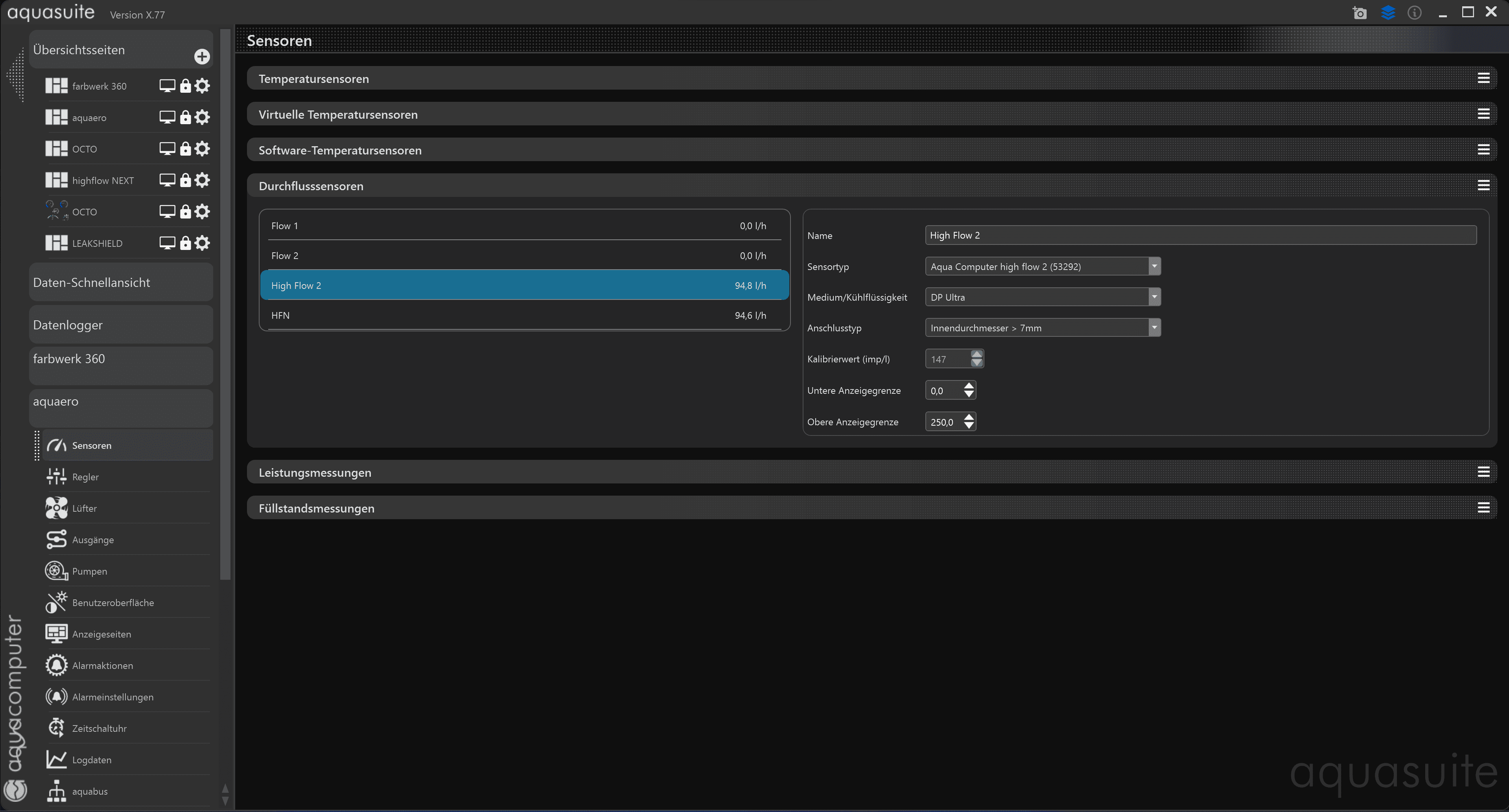

weil ich DPU im Kreislauf habe, ist es so auch eingestellt. Was ich aber selbst nicht gemacht habe. Habe mal auf Wasser umgestellt, viel passiert da nicht.

Ich hätte jetzt auch eher beim HFN gemeint, aber gut. Fertigungstoleranz eben. Mal streut der eine nach oben, mal der andere. Die richtigsten Werte bekommt man nur mit Auslitern hin, und da sollte es schon bisschen mehr Suppe sein. Sonst sind die mechanischen DFM's von AC aber alle ausreichend gut und messen keinen Müll zusammen, was schon mal viel Wert ist. Bei anderen Herstellern sieht das mitunter anders aus, gerade im niedrigen Durchflussbereich unter 100l/h.

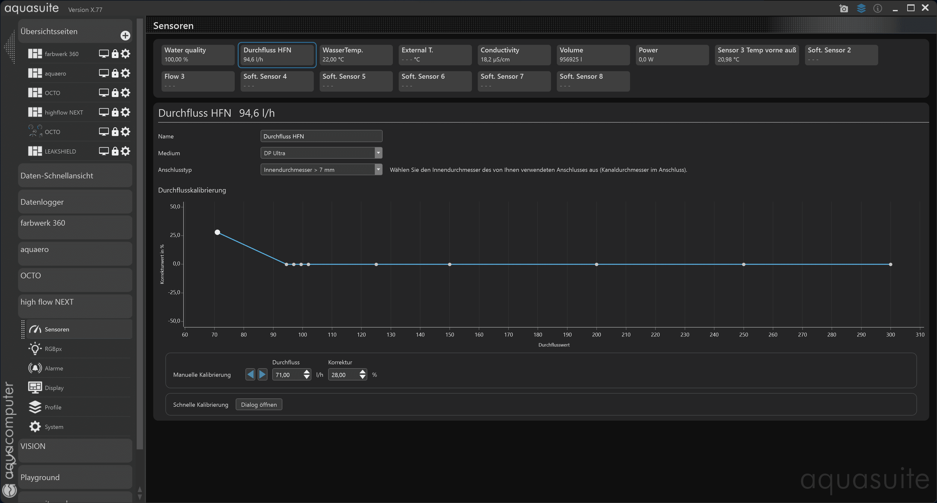

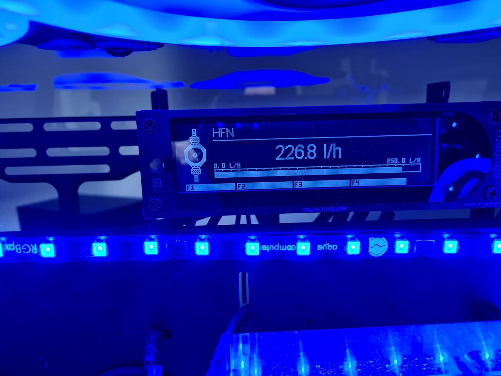

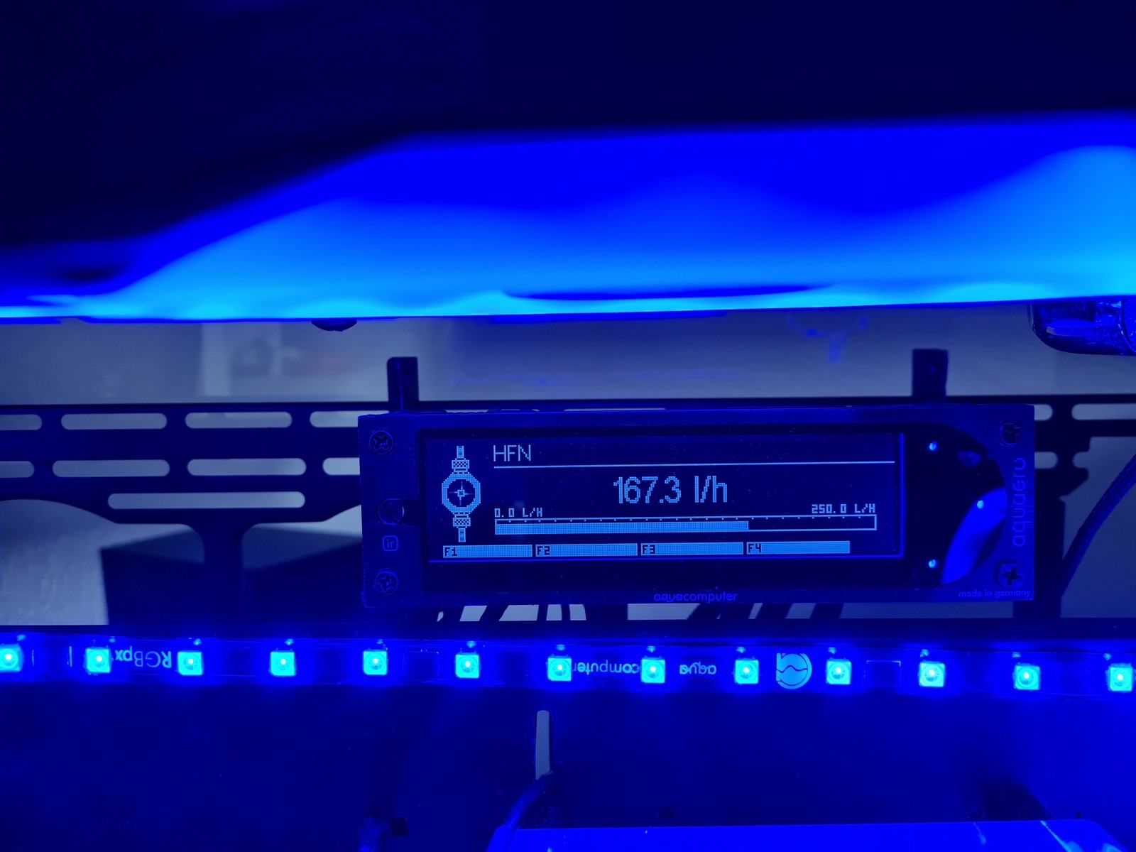

ich habe jetzt den HFN so gut es ging an den HF2 angepasst. Wer sagt mir denn nun, welches Gerät jetzt der Wirklichkeit entspricht und überhaupt, wozu sind auf den Punkt gebrachte genaue Werte für den normalen Pc Nutzer wichtig. Vor allem wozu braucht man die. OC ? Ich kenne ich mich mit OC nicht aus, will ich auch nicht.

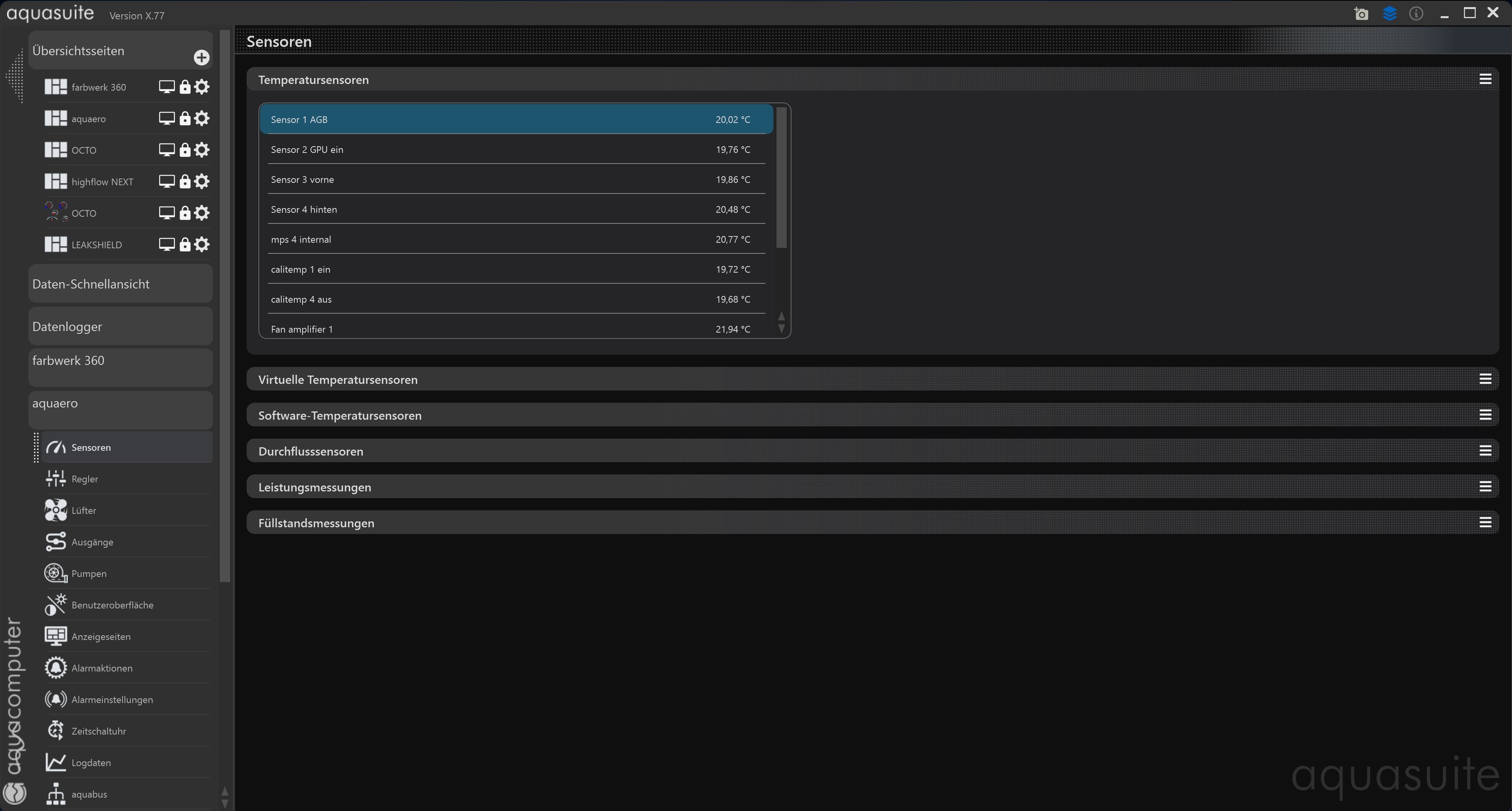

Ich habe verschiedene Temperatur-Sensoren im Kreislauf. Die 4 wichtigsten sind die Cali-Sens. beide außerhalb des Gehäuses Ein- und Ausgang und die 2 Highspeed- Sens. intern Ein und Ausgang. Alle liegen im Temp.- Bereich von 0,5° Unterschied. Der gravierende Ausreißer ist der Dfm-HFN, da liegt der digitale Temp.Sensor ca. im Bereich von +/- 1.5°. Kann mir nicht vorstellen das die unterschiedliche Auswirkungen auf den Durchfluss haben. Wobei es für mich persönlich vollkommen egal ist, wie hoch der Durchfluss ist. Wichtig ist die Temperatur. Die muss bei jeder Anwendung des PCs passen, alles andere ist für mich "pffffffff" und kostet nur sinnlos viel Geld.

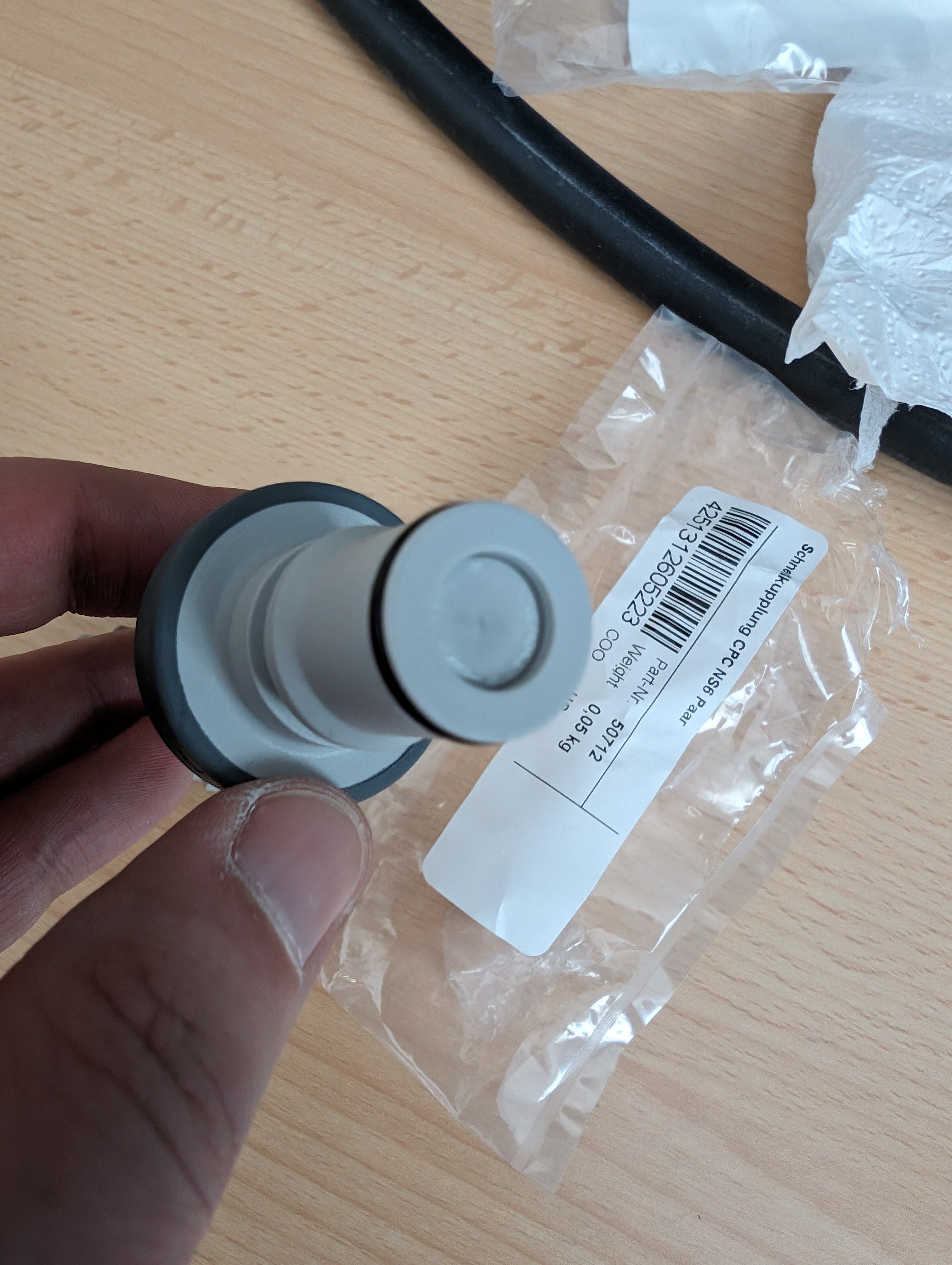

Gerade zwei Paar CPC NS6 ausgepackt. Der Stempel des einen Male schließt im geöffneten Zustand nicht bündig ab. Scheint aber trotzdem dicht zu sein. Hat das schon mal jemand gehabt? Oder eine Meinung zur voraussichtlichen Zuverlässigkeit?PXL_20240207_113050385.jpg
Meine beiden Paare haben das genauso und die sind dicht :)
Eigentlich unnötig.
Niemand, weil beide nicht ganz der Wirklichkeit entsprechen. Die Wahrheit ist wahrscheinlich zwischen beiden.
Gar nicht. Eben. Alles, was auf 10% genau ist, reicht und die guten Sensoren fallen auch alle in den Bereich.

Das kann aber auch an den verschiedenen Temperaturen vom DPU im Kreislauf liegen.
Ich würde es eher einfach auf Fertigungstoleranzen schieben. Klar, die Viskosität hat einen Einfluss auf die Drehzahl des Flügelrades, aber keinen so großen. Außerdem, welche Temperaturunterschiede hast du im Loop, wenn dein System im idle ist? 1 K? 0,5? Da hast du auch keine Unterschiede in der Viskosität, über die man sich einen Kopp machen kann.
