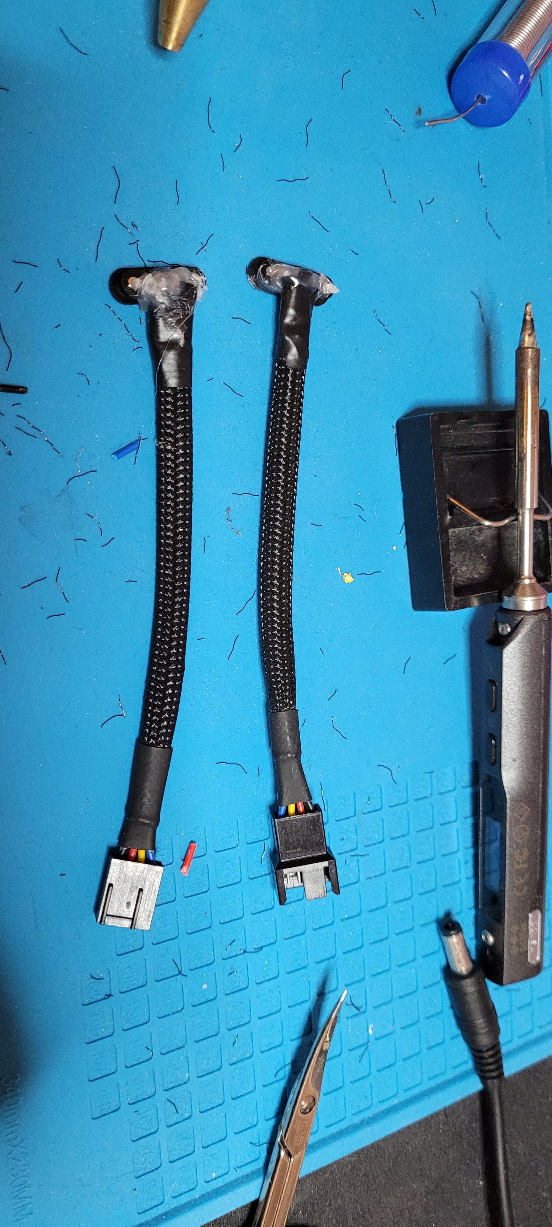

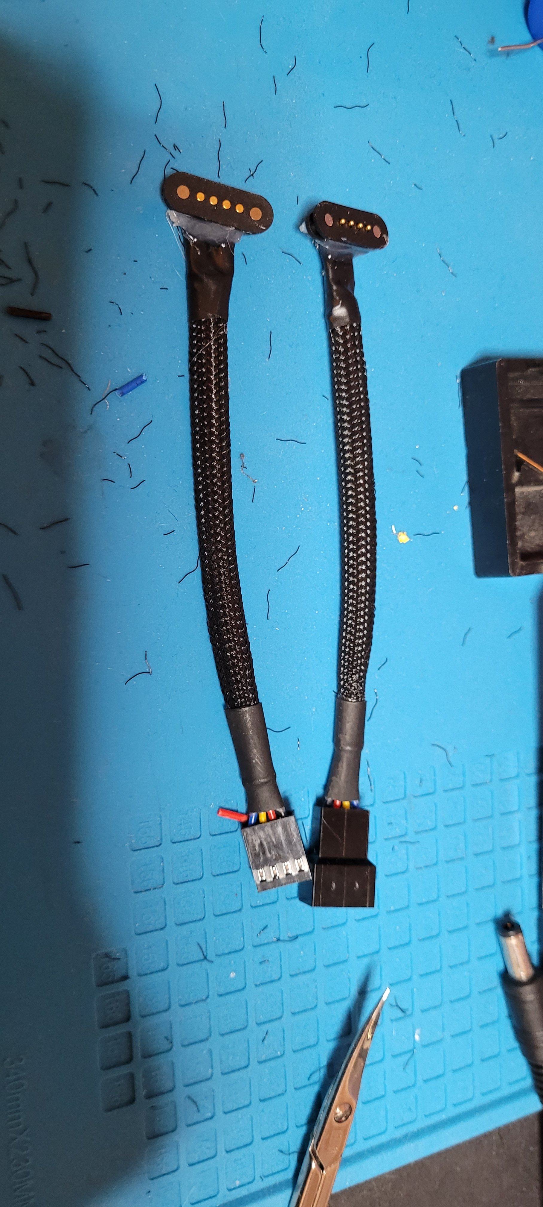

Pogo-pin Anschluss ist da, hab einfach n Verlängerungskabel in der Mitte durchgeschnitten und die Enden wieder an die Pins gelötet. Funktioniert 1A, Aber die Lötstellen sind schon seeeeeehr filigran. Fast schlimmter als CPU pins. Hab n Liter Heißschnodder noch drauf, in der Hoffnung dass die nicht gleich beim ersten mal wieder brechen. Werd die wahrscheinlich einfach mit nochmal genausoviel Schnodder einkleben und schauen ob das hält. Wenn nicht, muss ich mir was basteln.

Sind die beiden Magnet so gepolt, das man die Kontaktreihen nur in einer Richtung zusammen klicken kann(verpolungssicher)?
Den Heißkleber kannst du mit einem Schrumpfschlauch abdecken/verkleiden/verschönern. Dazu nimmst du einen 1:3 oder 1:4 Schrumpfschlauch, der im geschrumpften Zustand gerade noch deinen Kabeldurchmesser hat. Den Schrumpfschlauch weitest du mit ne Zange noch etwas auf, damit du ihn vor dem Schrumpfen auch ein Stück über die Kontaktreihe ziehen kannst. Beim Einschrumpfen wird auch der Heißkleber wieder weich, so das überflüssiger Heißkleber rausquillt, und am Ende der Schrumpfschlauch und Heißkleber eine feste Verbindung eingehen. Den überstehenden Schrumpfschlauch kannst du nach dem Abkühlen mit einem Cuttermesser bündig auf der Kontaktreihe abschneiden.
Ne, sind nicht verpolungssicher. Ist aber auch nicht weiter wild, das wird ja eh auf beiden Seiten fest eingebaut.
Uff, das Texas-Heißkleber-Massaker ist echt grausam :fresse:
Mit klebeband ein kleines Gehäuse bauen und das mit 2K Epoxy auffüllen war keine Option? :)
ich hab aber keinen 2k epoxy 🤷‍♂️ muss net schmecke, muss wirke 😂
Nee, da reichen 20 Minuten, auch bei großen Mengen. In der Regel härtet der nach 10 Min vollständig aus und hat für mich die perfekte Konsistenz zum Modellieren.
Farbe ist ein bisschen unschön (kaffeefarben), außer bei Holzumgebungen, da passts ganz gut.
Für so Filleraufgaben eignet er sich perfekt.
Wenn wirklich klebekrafttechnisch fest sein muss, nehme ich auch gerne Uhu Endfest, aber der ist scheiße zu verarbeiten. Ist vergleichsweise dünnflüssig, härtet eher lange aus (bei Zimmertemperatur ca 24h, auch wenn auf der Packung was anderes steht) und kriecht noch ewig weiter. Muss man wissen, kann sonst doof enden... Hab mal selbst gecrimpte RJ11 Stecker damit "vergossen", ist dann aber noch durch den Stecker nach vorne auf die Kontakte gekrochen, was natürlich extrem doof war.
Aushärtung kann man aber im Backofen auf ~10 Minuten beschleunigen, dann ist er zum einen noch härter und verträgt größere Belastungen und zum Anderen muss man nicht so lange warten.
