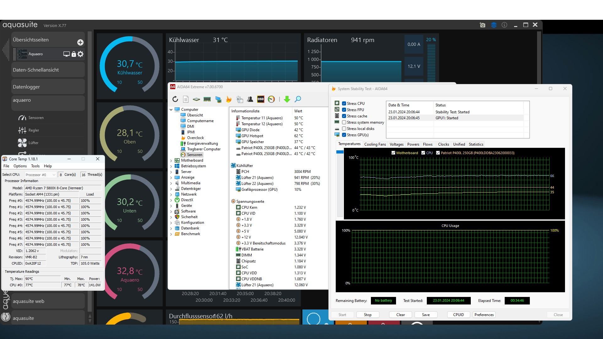

Hab mir einen Barrow Temperatur-Sensor besorgt, da ich bis jetzt keine Wassertemperatur überwacht hatte.
Der „Zapfen“ steht ja noch relativ weit vom Gewinde vor. Ich hab den jetzt mit einer geraden Verlängerung in meinen GPU-Block eingeschraubt. Da er ohne Verlängerung ziemlich weit in den Block reinsteht. Mit der Verlängerung ist er in etwa eben zum Terminal-Gewindeloch.
Ist die Stelle eher schlecht für einen Temp.-Sensor?
Weils Strömungsgechnisch nicht optimal ist? Mein Kreislauf ist jetzt nicht so groß und die 2x D5 sollten das schon schaffen.
Ich konnte jetzt auf die Schnelle keine Unterschiede bei CPU/GPU feststellen nach 30 min Aida Stresstest.
Naja, ab einer gewissen Strömungsgeschwindigkeit ist das Wasser überall im Kreislauf ziemlich gleich warm. Aber direkt am Kühler kann es durchaus Messfehler geben.
Bei mir hängt zb im Kühler ein Vision Display mit Temp Sensor, das zeigt beim zocken schon mal 34° an. Zusätzlich hängt in einem Anschluss der Pumpe noch ein Sensor, welcher meist 3° weniger anzeigt.ich glaube da eher daran das der Sensor im CPU Kühler auch ein wenig der Abwärme des Kühlers mit misst, auch wenn man erwarten sollte das AC Produkte dahingehend ausgereift sind ;)
Aufbau bei mir: Pumpe, GPU, CPU, 3x 360er, AGB, Pumpe
Ich hatte gestern nach dem Einbau von dem Sensor im Idle 23° Wassertemperatur. Bei ~21 Grad RT.
Nach 1h zocken zeigte der Sensor 29 Grad Wassertemperatur an, ich denke das kommt gut hin bei meiner Hardware. (CPU+GPU @ Stock).
Die Lüfter am Mora drehen aber auch mit ~800rpm, da ich eigentlich immer das Headset auf habe.
Was ich auch spannend finde: seit gestern hab ich meinen RAM auch mit im Loop. Da heizt mir alleine eine Runde TestMem5 das Wasser auf ~28,5 Grad auf :hmm:

Nicht vergessen, das Temperatur messen eine Kunst ist.
Zum einen sind die üblichen NTC Sensoren ziemlich ungenau und haben gut und gerne mal Abweichungen von +/- 1.5°C, zum anderen wird nie direkt die Wassertemperatur gemessen, sondern immer die Temperatur des Gehäuses in dem der Sensor sitzt.
Das Wasser (was man eigentlich messen will) muss also zunächst das Gehäuse des Sensors erwärmen, dann muss die Temperatur des Gehäuses auf den Sensor übertragen werden, was dann auch wieder davon abhängt wie das gelöst ist (WL Paste, Pad, gar nix) und zu guter letzt hängts dann auch wieder davon ab in was das Gehäuse geschraubt ist - z.b. in nen großen Kupferblock, dann nimmt das Gehäuse eher die Temperatur des Kupferblocks an, als die des Wassers...
Das wird sich nach dem Wochenende dann noch genauer klären, da ich dann noch ne Highflow Next in den Kreislauf hänge der direkt an den Pumpen-Ausgang kommt. Dann würde ein AC Vision im CPU Kühler vor den Radiatoren und ein Highflow direkt vor Beginn der ersten Wärmequelle messen. Ich hoffe damit dann saubere Messergebnisse zu bekommen, da ich davon ausgehe das der Sensorstandard bei AC Produkten immer der selbe sein sollte ;)
Das der Wert generell vom realen Wassertemperatur Wert abweichen kann ist mir bewusst, da würde nur helfen ein Fieberthermometer ins Wasser zu hängen und damit eine Kontrollinstanz zu haben. Aber zueinander sollten die Sensoren dann die selbe "Güte an Genauigkeit" haben.

Das Problem ist, das tun sie auch nur begrenzt. Mit Pech liegen mal eben 2K zwischen zwei Sensoren, auch wenn ich selbst noch nie mehr als 0,8 bei meinen hatte. Allgemein macht die Montageposition aber viel aus, weil man mit den üblichen Verlängerungs-Sensoren nicht direkt die Wassertemperatur misst - dafür wären die Einschraubsensoren mit langer Messspitze am besten - sondern die Temperatur der Komponente, wo sie drangeschraubt sind.

Je nachdem wieviel Aufwand man treiben möchte, wär das schon machbar.
Die einfachste Methode wäre meiner Meinung:
1. PC aus und Pumpe auf 100% um keine Wärmequelle und eine möglichst gute Vermischung des Wassers zu haben.
2. Wasser möglichst kalt (~20°C Zimmertemperatur) und alle Sensoren mittels Offset auf den gleichen Wert bringen
3. Wasser möglichst heiß werden lassen (~40°C) und für jeden Sensor den Korrektur-Gain bestimmen.
Danach sollten alle Sensoren zwischen 20°C-40°C mittels offset und gain auf nen linearen Verlauf kalibriert sein.
Falls man es noch genauer will, kann man natürlich alle 2°C Schritte oder so teil-linearisieren, wird dann aber schwierig das Wasser auf der Temperatur zu halten :fresse:
Ein TemperaturSensor im Wasserkühler misst doch die KühlkörperTemperaturen, und nicht die Wassertemperatur.
Wassertemperaturen lassen sich doch nur genau messen, wenn der Sensor thermisch entkoppelt/isoliert von äußeren Einflüssen ist.
Ich hab mir den geholt
Bei ca 35 Wassertemperatur hab ich dann nen Fleischtemperatur-Messer in den AGB gesteckt und dann in der Aquasuit nen Offset nachstellen müssen von 0.3 Grad (wichtig? Vernachlässigbar?)
Das ganze habe ich bei verschiedenen Temperaturen und Szenarien gemacht um zu überprüfen ob es einen Unterschied gibt. War immer konstant.

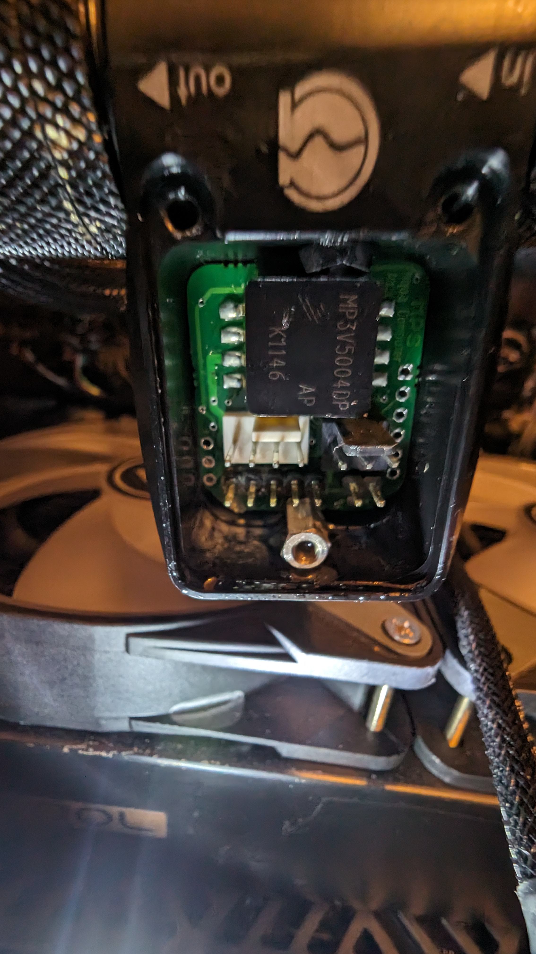

Hi zusammen
Hab einen undichten Durchfluss Sensor MPS flow100.
Hat jemand Erfahrung ob man den wieder dicht bekommt?
oder ist der jetzt definitiv hin..?
Gibts brauchbare Alternativen?
heute post von aquacomputer bekommen.
Zitat:
Hallo Herr XXXXX,
es ist bedauerlich von diesem Problem zu erfahren.
Ich lasse Ihnen zwei neue Dichtungen (eine als Ersatz) zukommen. Setzen Sie diese bitte vor der erneuten Montage der Platine ins Gehäuse ein und stecken Sie diese nicht direkt auf die Düsen auf.
Falls die Platine feucht geworden ist sollten Sie diese großzügig mit Isopropanol reinigen und im Anschluss an einem warmen Platz trocknen lassen.
Mit freundlichen Grüßen
Sven Hanisch

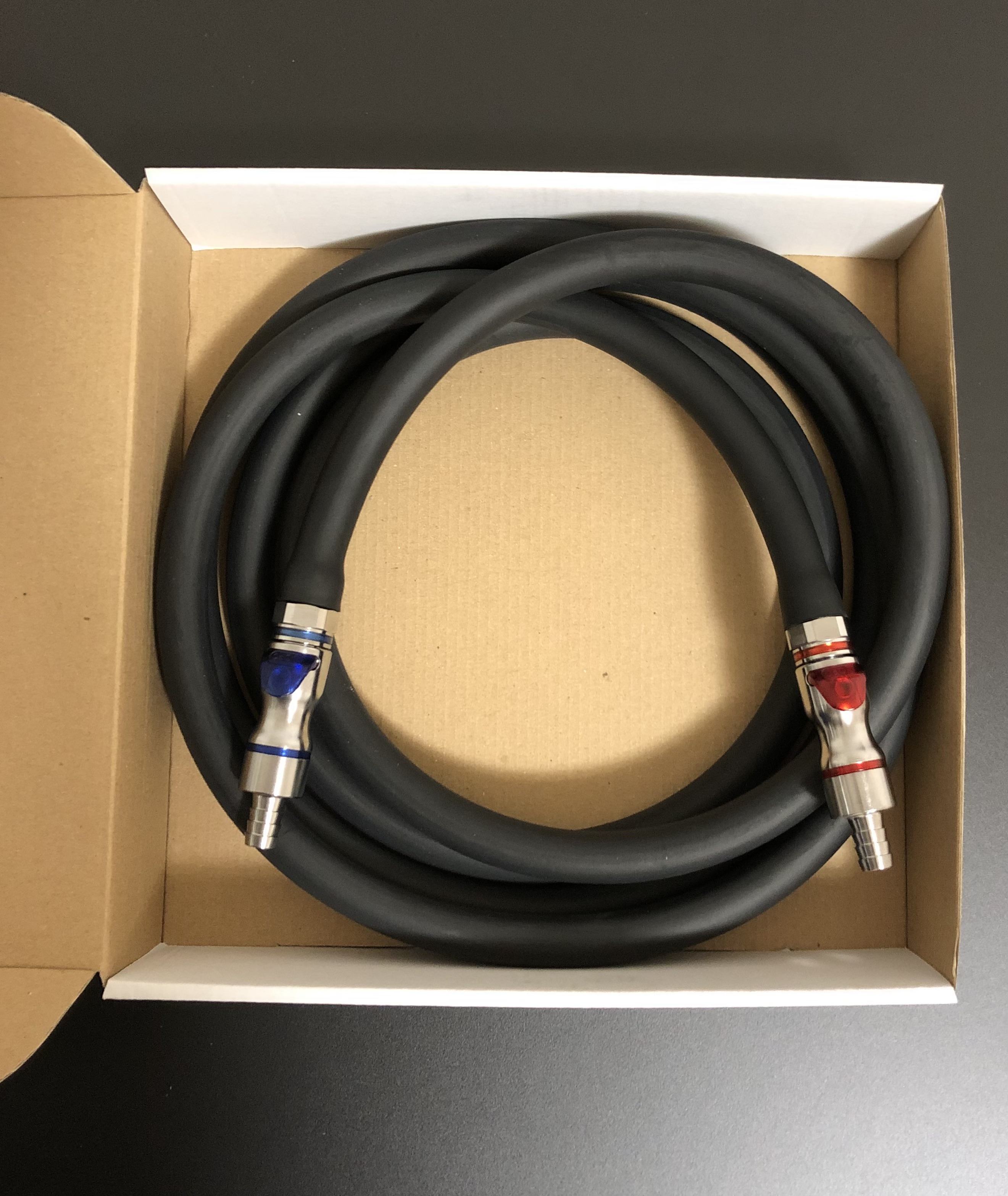

CPC LQ4-6 / CPC NS6 sollen auch ganz gut sein, allerdings fallen diese doch etwas groß aus für meinen Geschmack.
Ich kann Dir allerdings noch nicht sagen wie der Durchfluss sich damit verändert hat, System ist noch nicht in betrieb.
Dumme Frage: Ich finde die LQ6 nicht mit 1/4 Zoll Anschluss und die LQ4 nicht mit 12mm Schlachtüllen. Wie hast du das gelöst? Oder wo kaufst du die CPC Kupplungen?

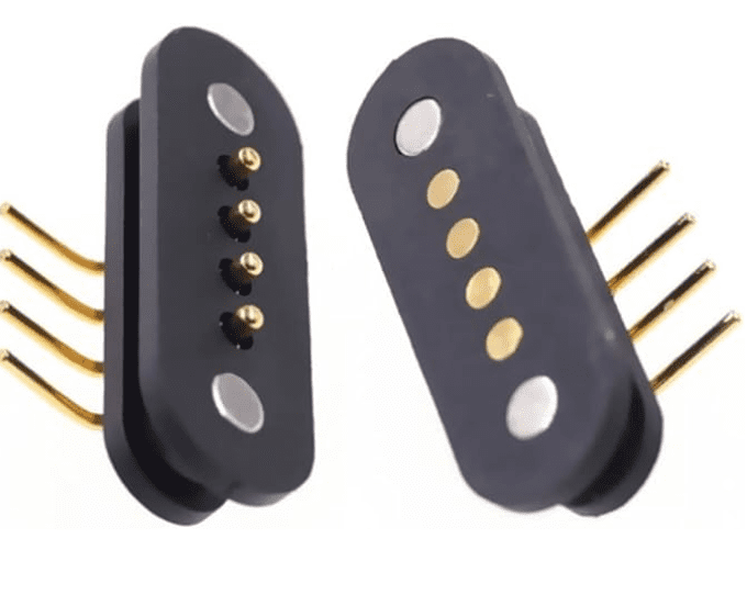

Schwarmintelligenzfrage...
weiß einer, wie die 4-Pin Lüfterstecker fachlich genau heißen und obs die auch in einer 5-Pin Ausführung gibt?
Hintergrund der Frage ist, dass ich ja dabei bin, alle Kabel aus meinem Case zu verbannen und noch eine Lösung für die internen 5-Pin USB Kabel des Leakshield und des HF Next sowie des Aquaeros brauche... die Dupontstecker und Crimppins sind zu klein für den von mir verwendeten 1.8mm Kupferlackdraht; die Crimppins für die Lüfterstecker gehen dagegen gerade noch so.
Für die 4-Pin-Molex-Picoblade-Stecker der AC Geräte habe ich mir selbst Adapter auf die Lüfter-4-Pin gebaut, aber für USB suche ich eben auch eine Lösung...
