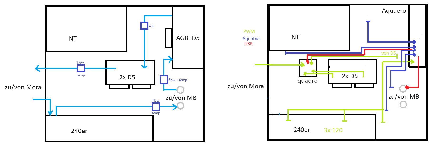

Meinungen? Vorschläge? Probleme?
Ich hoffe die Verbindung zwischen Quadro und Aquaero ist dann Aquabus :fresse:
Ich empfehle auch grundlegend den Quadro trotz Aquabus per USB am Mainboard anzuschließen, gerade bezüglich Update (gut, ist echt selten geworden) oder auch bezüglich der Aquasuiteversion gegebenenfalls. Ich kann dir nicht sagen, ob die Aquasuite ein Gerät mit noch aktiviertem Updateservice über den Aquabus erkennt. Bei mir habe ich direkt beides angeschlossen, da ich wusste, dass das AE uralt ist, und der Octo neu. :fresse:
1: kann das Aquaero per USB angeschlossene Sensoren auslesen oder braucht es zwingend eine Aquabus Verbindung? Konkretes Beispiel: mein Kryos hat ein Vision display mit Temperatursensor eingebaut, aber ist momentan nur per USB am Mainboard angeschlossen.
Meine Erfahrung sagt mir, dass du dann immer die Aquasuite laufen haben musst, und die Sensoren über den Playground verknüpfst.
Ich konnte als mein Aquabus nicht funktioniert hat, für die Regelung der Lüfter am Octo nicht direkt die Sensoren aus dem AE auswählen.

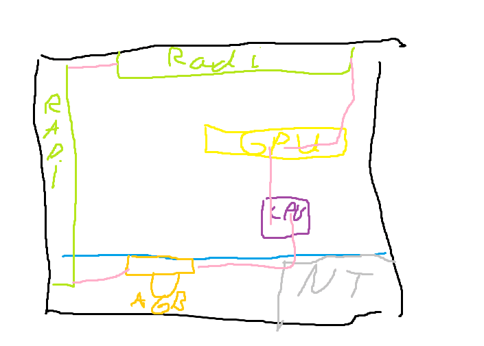

Dann einen von diesen Radiatoren vorne einbauen und wie es jetzt ist zur AGB leiten (die dann entweder so eine oder so eine wäre), diese in die Abdeckung integrieren und dann vom CPU Kühler nach oben zu diesem Radiator, der direkt mit dem anderen verbunden ist, damit man da nicht Schläuche durch das halbe Case ziehen muss.
Habe das ganze mal in Paint skizziert.
(Pink sind die Tubes)

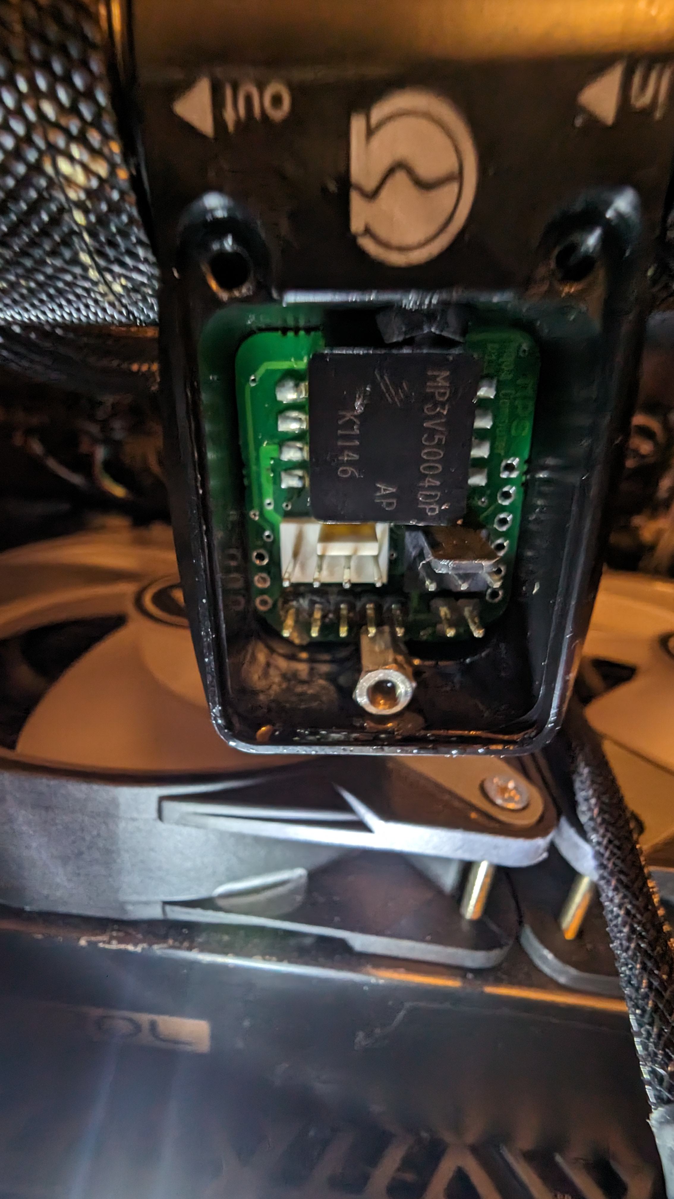

Hab einen undichten Durchfluss Sensor MPS flow100.
Hat jemand Erfahrung ob man den wieder dicht bekommt?
oder ist der jetzt definitiv hin..?
Gibts brauchbare Alternativen?
Das kann dir am ehesten der AC Support sagen. Lieferte er denn noch vernünftige Werte oder war die Elektronik auch schon hin?
da hast wohl recht.
die werte waren die ganze zeit ok.
jetzt gibs keine werte mehr. war ja auch alles nass inside.

Dicht bekommt man den bestimmt wieder, indem man die Dichtung tauscht.
Das wichtigere ist nun aber die Elektronik.
Ich würde diese ausbauen und richtig gut trocknen. (ev. vorher kurz in Isopropanol eintauchen) Mit etwas Glück funktioniert die dann sogar wieder.
ich bin mir nicht ganz sicher, aber bin der Meinung das da eine Membran sitzt, die nicht mehr abdichtet. Keinen Plan ob man das selbst hinbekommt oder besser zu AC schickt?
ok- hab mal den support angeschrieben, auch dort im forum. allerdings ist das forum da nicht geade informativ :d da ist es hier besser.
schön wäre es halt wenn es jemand gäbe der schonmal so eine dichtung gewechselt hat. irgend jemand hier hat das betimmt schon mal gemacht. bin ich mir sicher :d
jetzt ist das teil offen und kann erstmal abtrocknen.
sodele- trocken und funktioniert noch. schonmal gut.
ich bin der Meinung, das es da im Forum darüber geschrieben wurde, was sagt denn die Suchfunktion?
