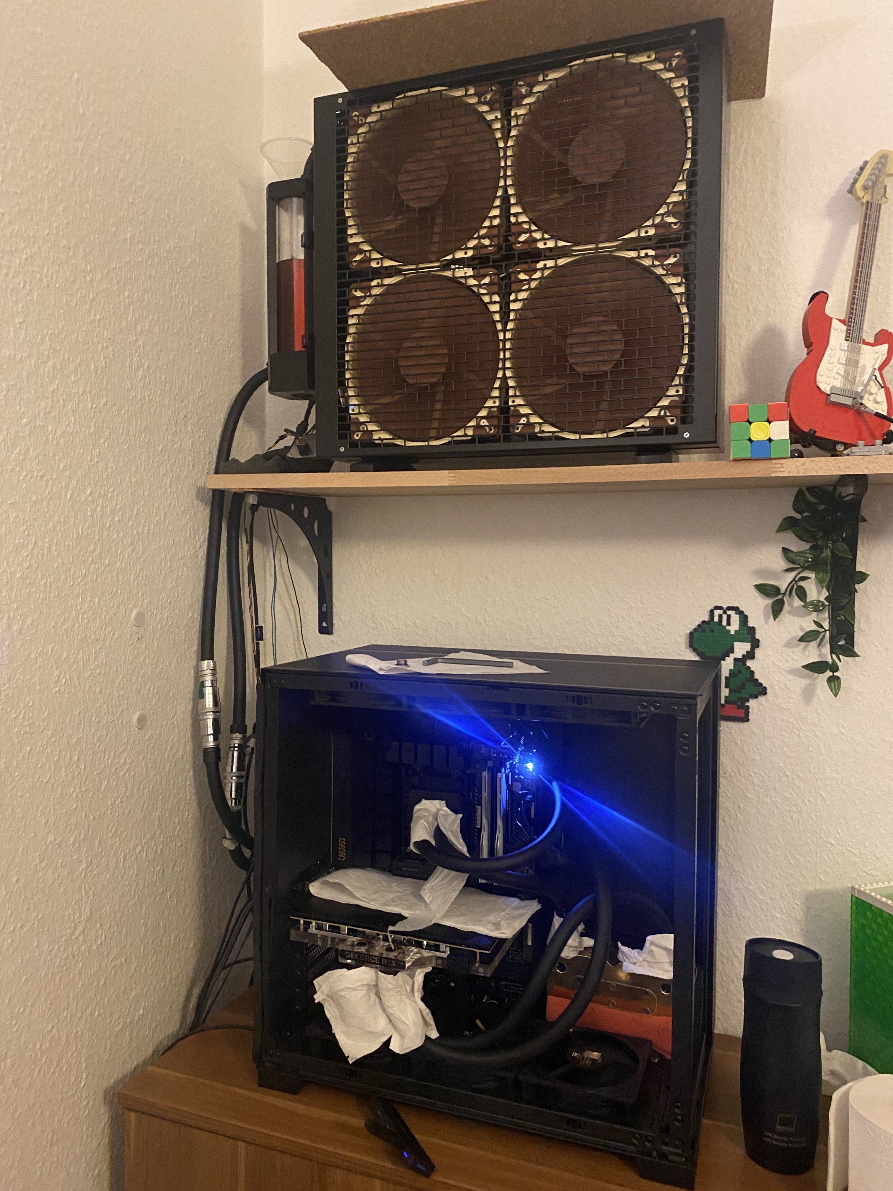

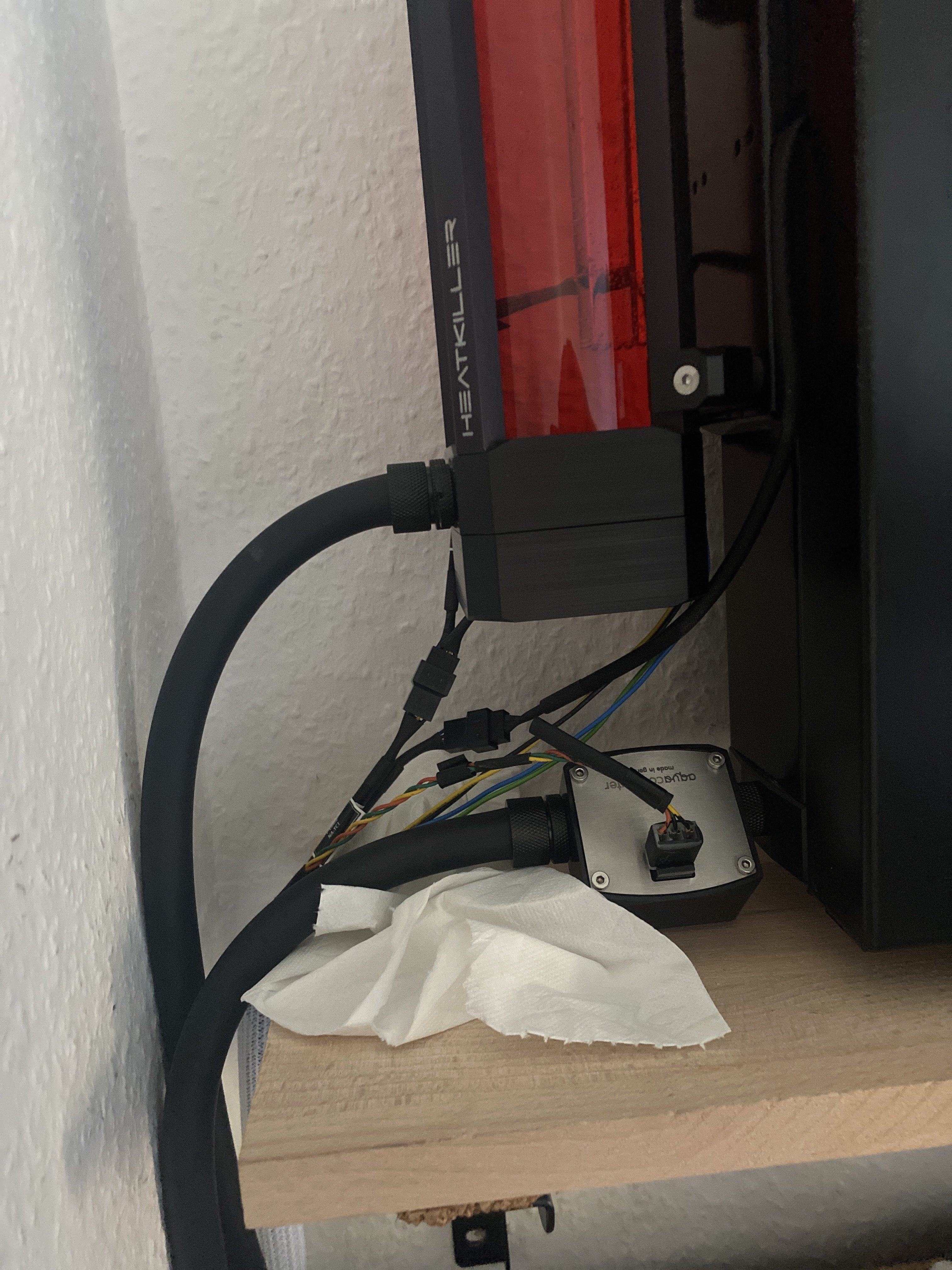

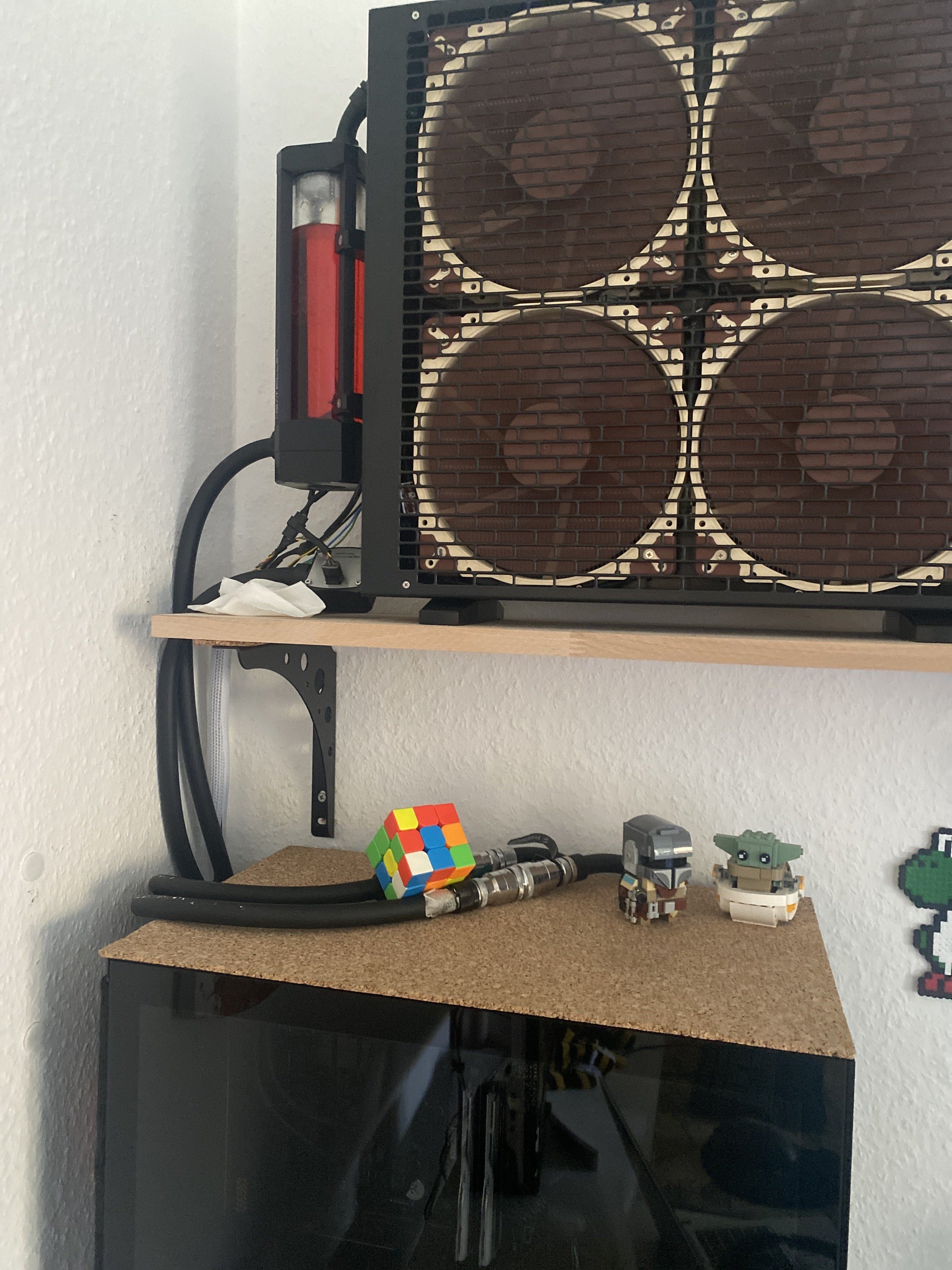

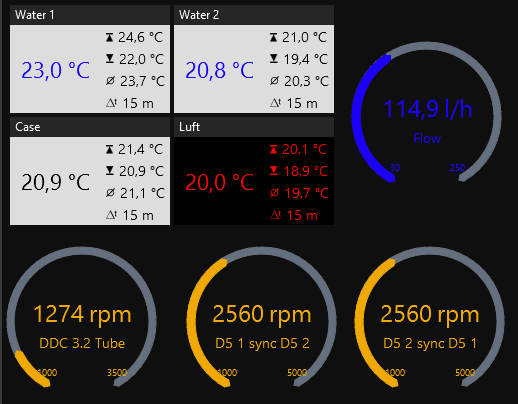

Moin,
ich habe heute meinen Mora 420 anders angebunden.
Dadurch ist der Schlauchweg ca. 2,5m länger.
Nach einigen Stunden entlüften (auch mit aufgewärmten Wasser) habe ich ca. 20l/h weniger Durchfluss als vorher.
Seltsam....ich bin eigentlich nicht der Meinung, dass das bisschen mehr Schlauch die Ursache ist.
Zwei Winkel sind auch rausgeflogen...unter anderem ein 45er der VOR meinem Highflow DFM war...könnte das da auch reinspielen ?

Moin,
Hattest du das Wasser komplett abgelassen oder nur im Mora?
Ich habe die Erfahrung gemacht, dass sich bei jedem Wasser-Ablassen irgendwo Dreck löst, der sich danach im CPU-Kühler sammelt.
Alles andere scheint mir hier unplausibel
@citsejam danke für die Frage. das hätte ich erwähnen sollen.
Ich hab den Mora auf die Seite gestellt, also AGB und DFM "oben", und nur den Schlauch am DFM und AGB getauscht (mit etwas Verlust an DP).
Für son Quatsch lass ich das nicht ganz ab :d
Entsprechend aufgefüllt habe ich im Anschluss.
Am PC und somit GPU Block, CPU Block etc. wurde nichts geändert.
Hab jetzt wieder zurück gebaut: schwupp ! 12 l/h mehr als vorher.
Ohne entlüften..lol
Okay doch nicht ganz....da muss ich nochmal ran.
Pendelt sich ungefähr beim selben ein...narf.
Hab keine Lust den CPU Block zu reinigen :d
Ohne entlüften..lol
Ich habe das schonmal bei meinen NS6, wenn die getrennt wurden.
Komme hinten halt schwer an den Teilen dran, dass man dann mit einer Hand so gerade die Teile wieder angeschlossen bekommt. Dann verkantet sich das was oder was weiß ich, dann gehen mir schonmal ein paar L/min flöten. Neu trennen und ordentlich stecken, dann geht es wieder.
Evtl. liegt es bei dir daran.
jup, pun intended :fresse:
War auch ziemlich nervig vom ersten Stock immer ins Erdgeschoss laufen zu müssen und dort zu dremeln, da ich den Staub ich nich an der Fassade verteilen wollte ^^ Da hab ich gut Höhenmeter gemacht 😂
Narf.
Nicht verschwenden, wiederverwenden.
:d

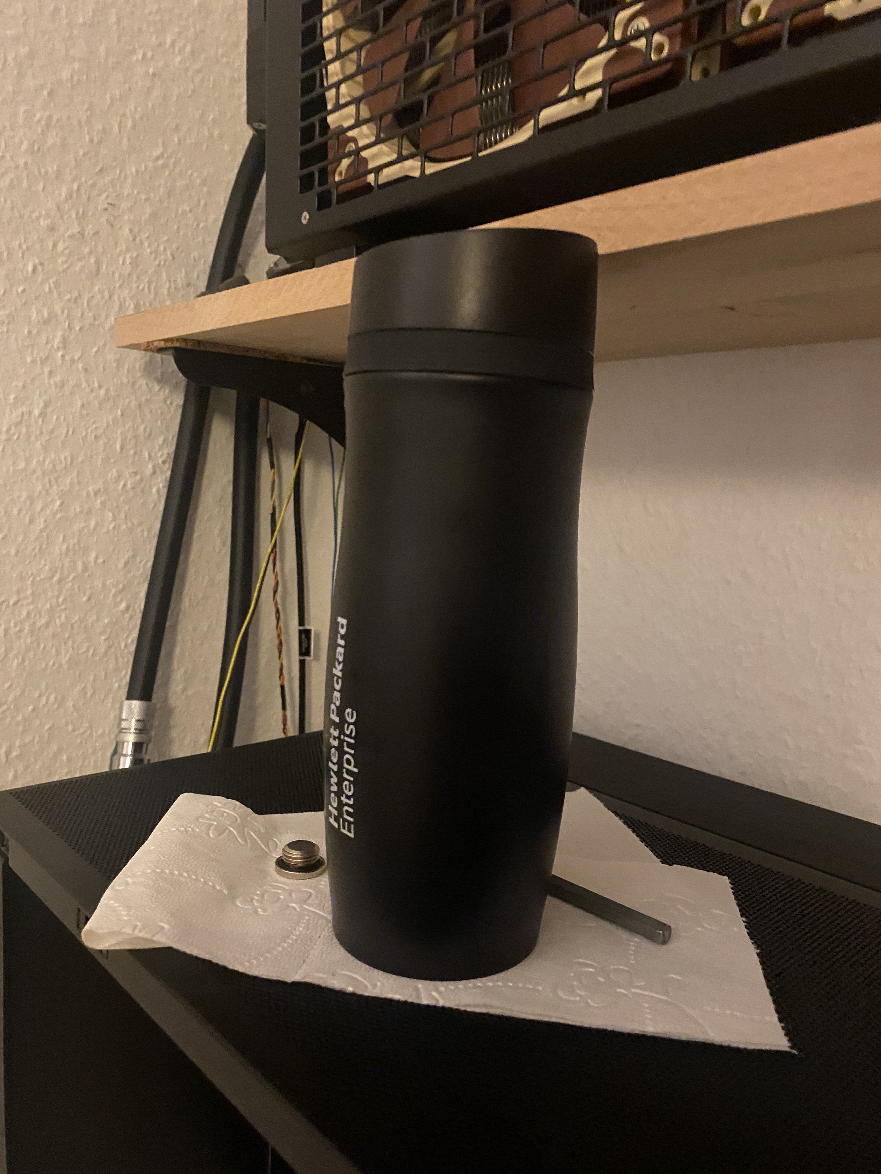

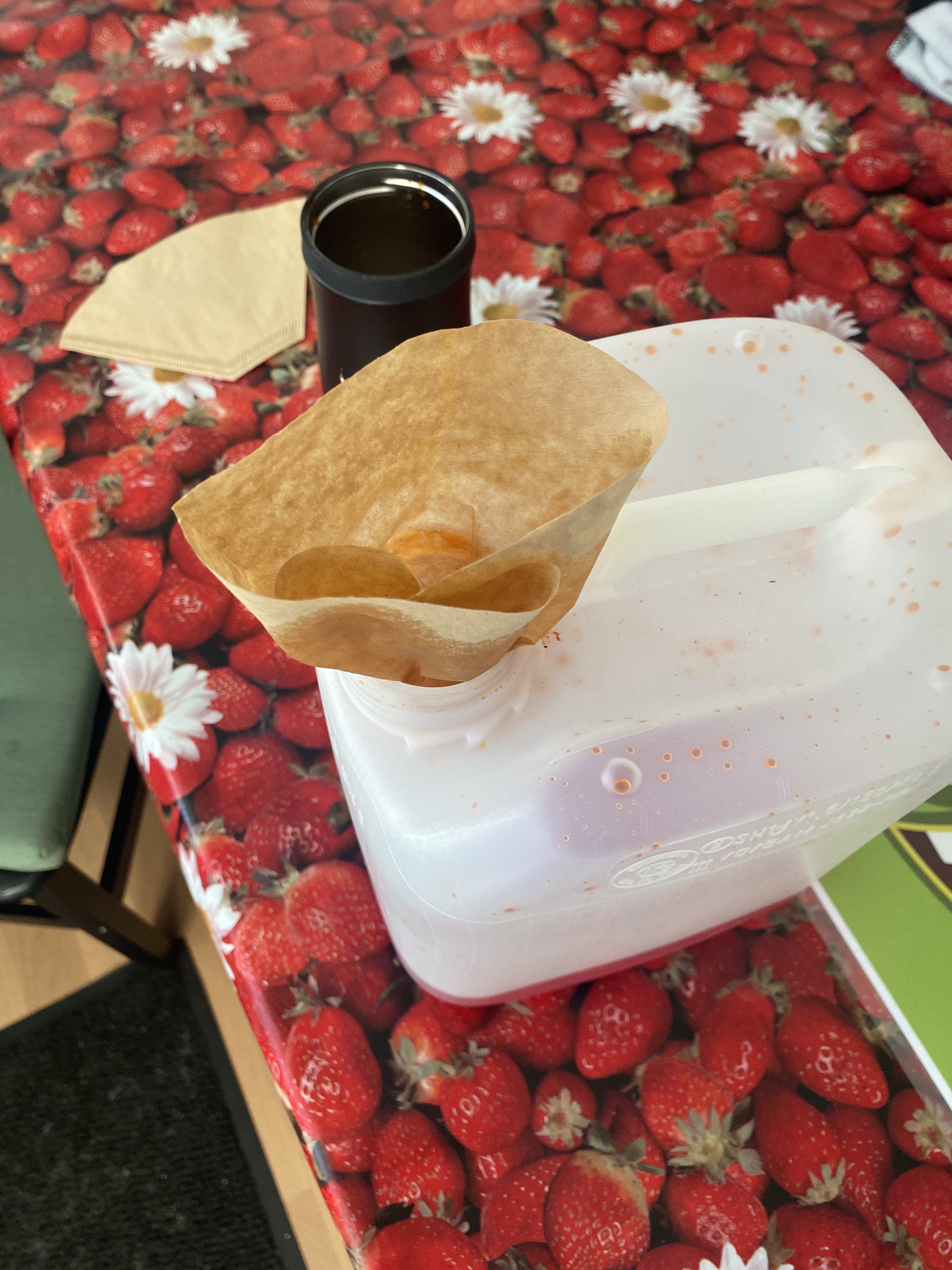

CPU Block ist sauber.
Entlüften läuft.
Und nochmal zwei 90 Grad weniger.
Viel kam aus dem block aber nicht raus. Der sah ganz gut aus...
Sehr praktisch übrigens, Son Thermokaffeebecher zum befüllen 🙈
Edit: @citsejam @veitograf wenn ich von den bisherigen Werten ausgehen hat die Reinigung und Austausch der beiden 90 Grad Fittinge in Summe 30-33l/h raus geholt.
Einmal dreistellig.... 🙈

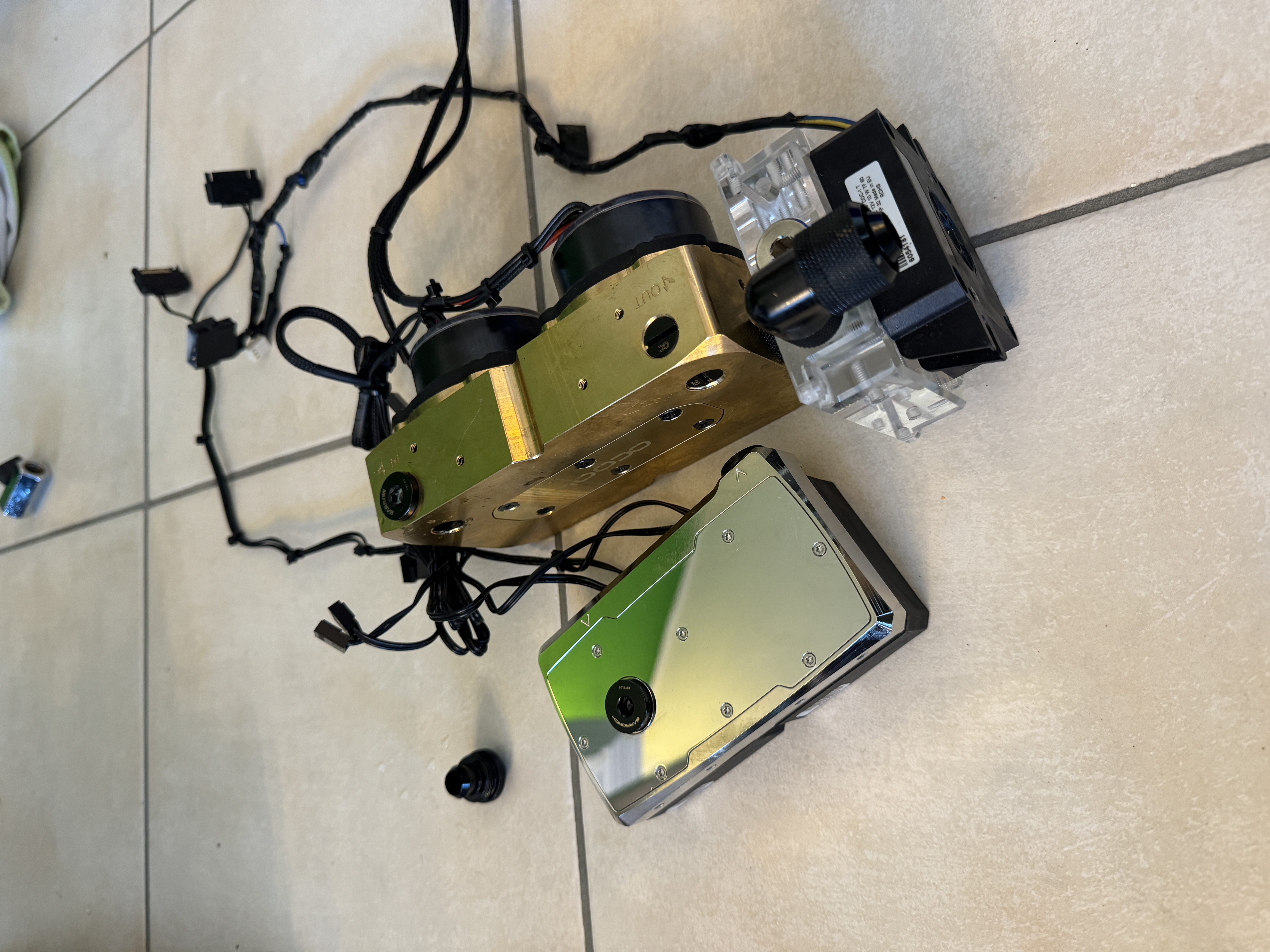

Ich hab jetzt wieder die DualD5-Eisdecke plus eine DDC10Watt und bin sehr zufrieden. Die DDC hängt jetzt per Doppelnippel direkt an der Eisdecke (siehe Bild). Die Kombination ist jetzt kompakter als vorher (vorher war eine Schlauchverbindung dran) und leiser. Auch leiser als die Dual-DDC4.2PWM. Das Icemancooler Dual-DDC und die 4.2er DDC kommen wieder weg. Irgendwie sehr schade. Ich hatte immer gedacht, dass diese Kombo noch geiler ist. Aber leider nicht. Dafür deutlich leichter und kompakter.

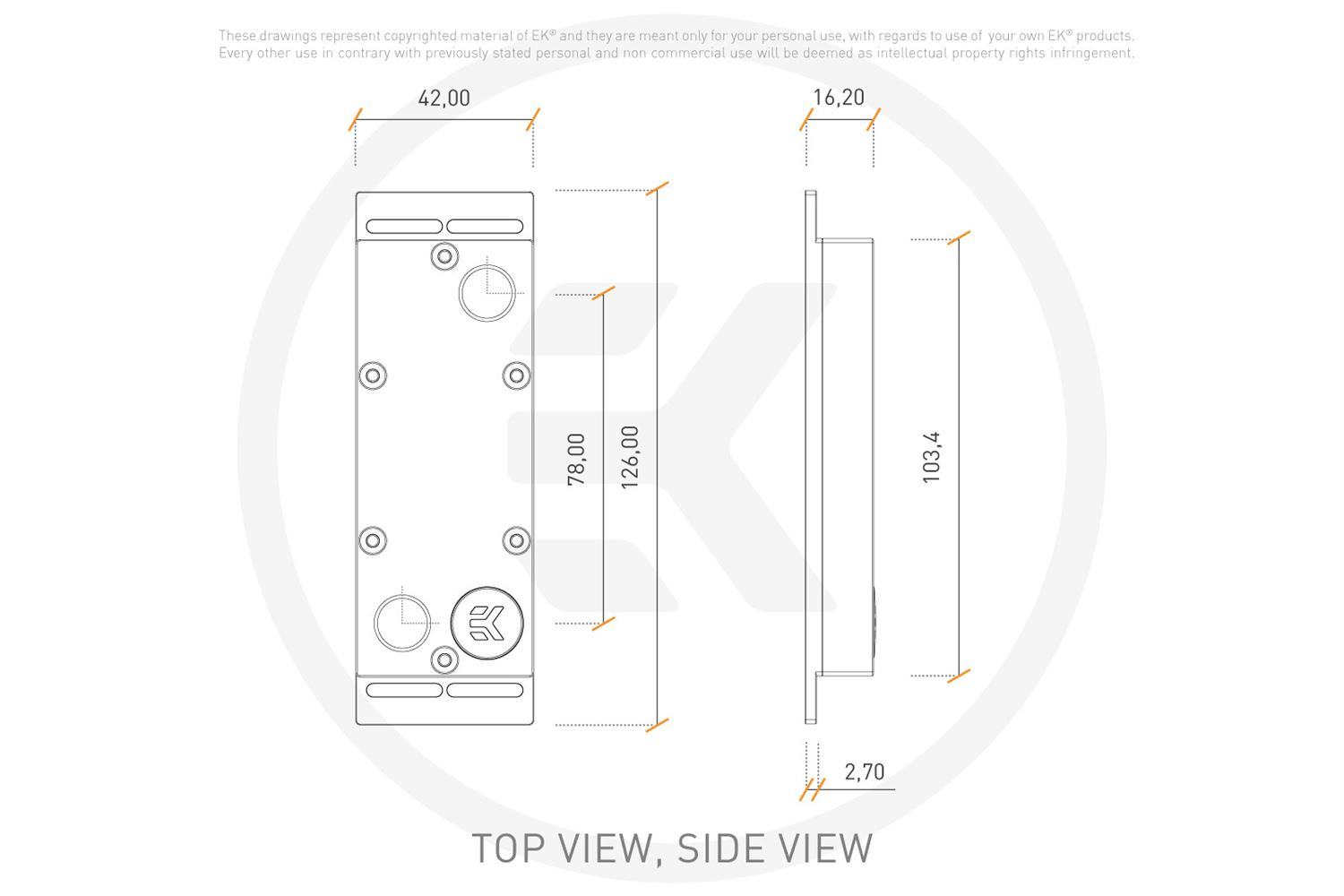

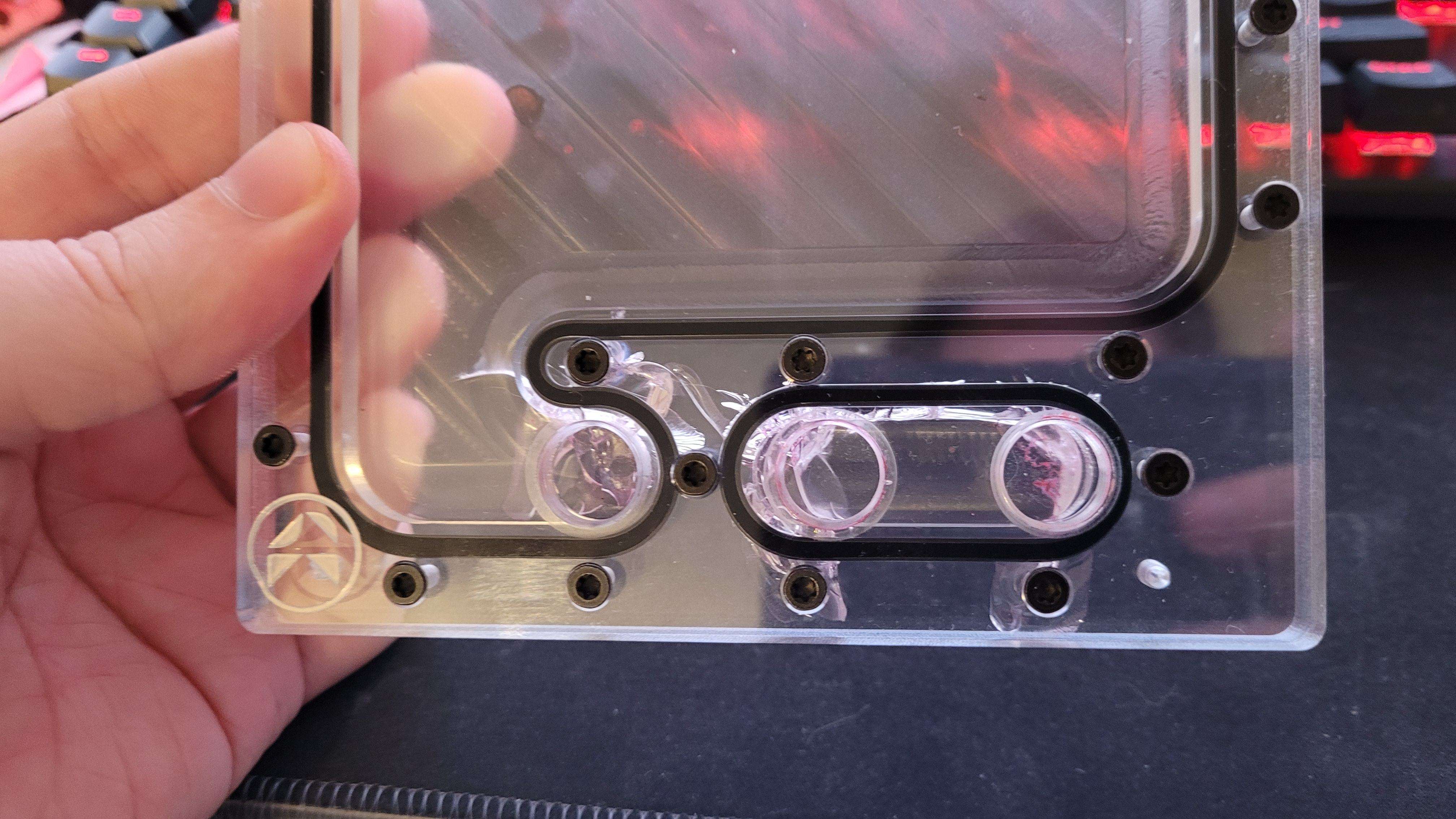

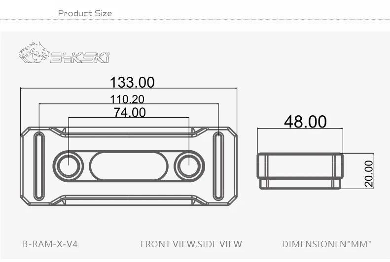

Nach langen suchen und vergleichen Corsair dominator titanium hat lochmaß 126 mm alphacool core D-Ram hat Lochmaß 110 und ist nur 128mm lang, die vorgegeben Nuten der Wasserkühlung sind nicht nutzbar.
Das ist ja echt doof.
Ich finde gerade auch nur noch Kühler mit 110er Lochabstand:
Da gabs aber noch welche mit einem anderen Lochabstand, leider finde ich das aber nicht mehr.
Wobei ich schwer bezweifle, dass die 126mm hatten.
Super gemacht von Corsair, vielleicht kann man von dennen mal einen überteuerten und leakenden Kühlblock kaufen.
Als Alternative wäre ev. ein Universalblock für die MB Mosfets möglich. Oder eine Adapterplatte aus Kupfer anfertigen.
Bei den Kühler könnte man neu Löcher bohren da er größer ist wie die RAM-Module
Hatte Don aber auch schon für uns gemessen. ;)
Anhang anzeigen 957458Anhang anzeigen 957459
