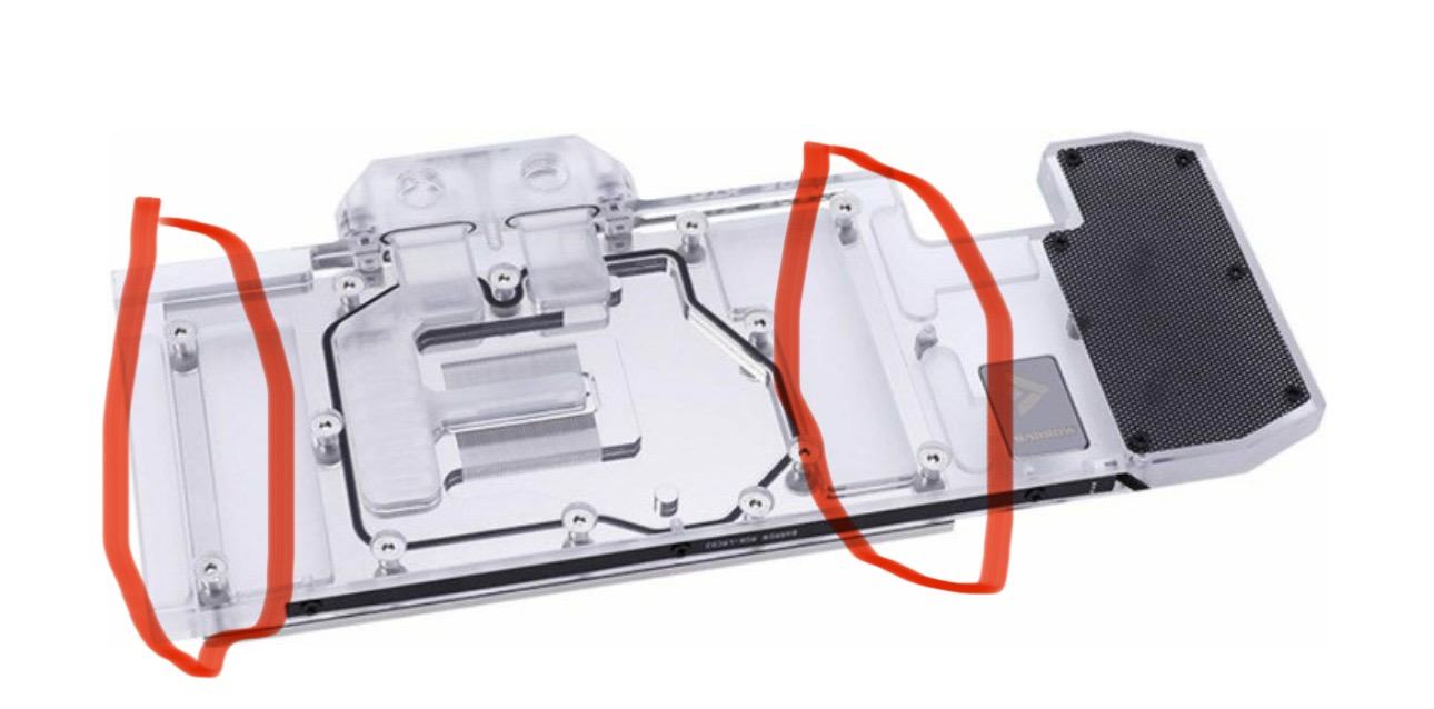

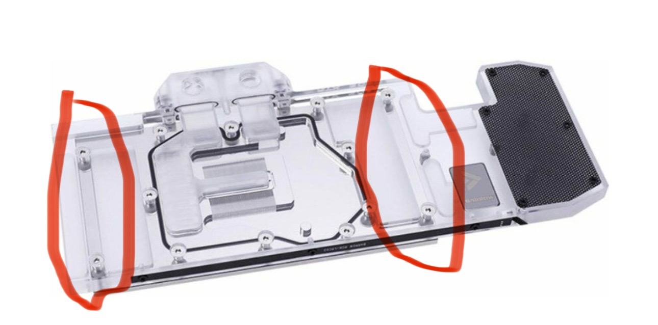

Hätte eine Frage an euch.
Ich habe eine 3090 Ventus von MSI.
Nun habe ich einen Block von Barrow mir organisiert.
Dieser kam vor paar Tagen an.
Ich habe festgestellt das die spannungswandler passiv gekühlt werden und nicht aktiv mit Wasser.
Kann man das so verwenden oder ist es eher ratsam sich diesen nicht zu montieren?
Der Grund ist, derzeit habe ich einen bykski montiert, wo sie gekühlt werden, aktiv.
Den Barrow wollte ich, da es eine aktive backplate für den Block gibt.
Bei dem bykski finde ich leider keine einzelne aktive Backplate für das Modell
Beste Grüße und guten Rutsch.
wenn die Vorderseite passiv und dafür die Rückseite aktiv gekühlt wird sollte das doch mindestens zum gleichen Ergebnis führen.
Bei einer 3090 ist eine Kühlung der Backplate auf jeden Fall nicht von Nachteil.
Kannst ja Vorher-Nachher-Vergleich machen, ist sicherlich nicht uninteressant
Vielen Dank für die Antworten!
Die backplate ist im Bereich spannungswandler auch passiv gekühlt.
Mit dem bykski habe ich beim zocken rund 70 grad auf dem Speicher, während die gpu bei 38 ist und der hotspot bei 48.
Hast du mal die Pads auf den Speicher kontrolliert, ob die richtig Kontakt haben?
70 Grad auf den Speicher ist wassergekühlt schon recht viel.
Und hast du mal ein Link zum Kühler mit der aktiven Backplate? Habe auf die schnelle die Backplate nicht gefunden.

Oh man, ich Idiot. :fresse: ich habe irgendwie 4090 gelesen. ;)
ich musste auch nochmal nachschauen, aber bei einer 3090 lohnt die ABP halt einfach mehr als bei einer 4090

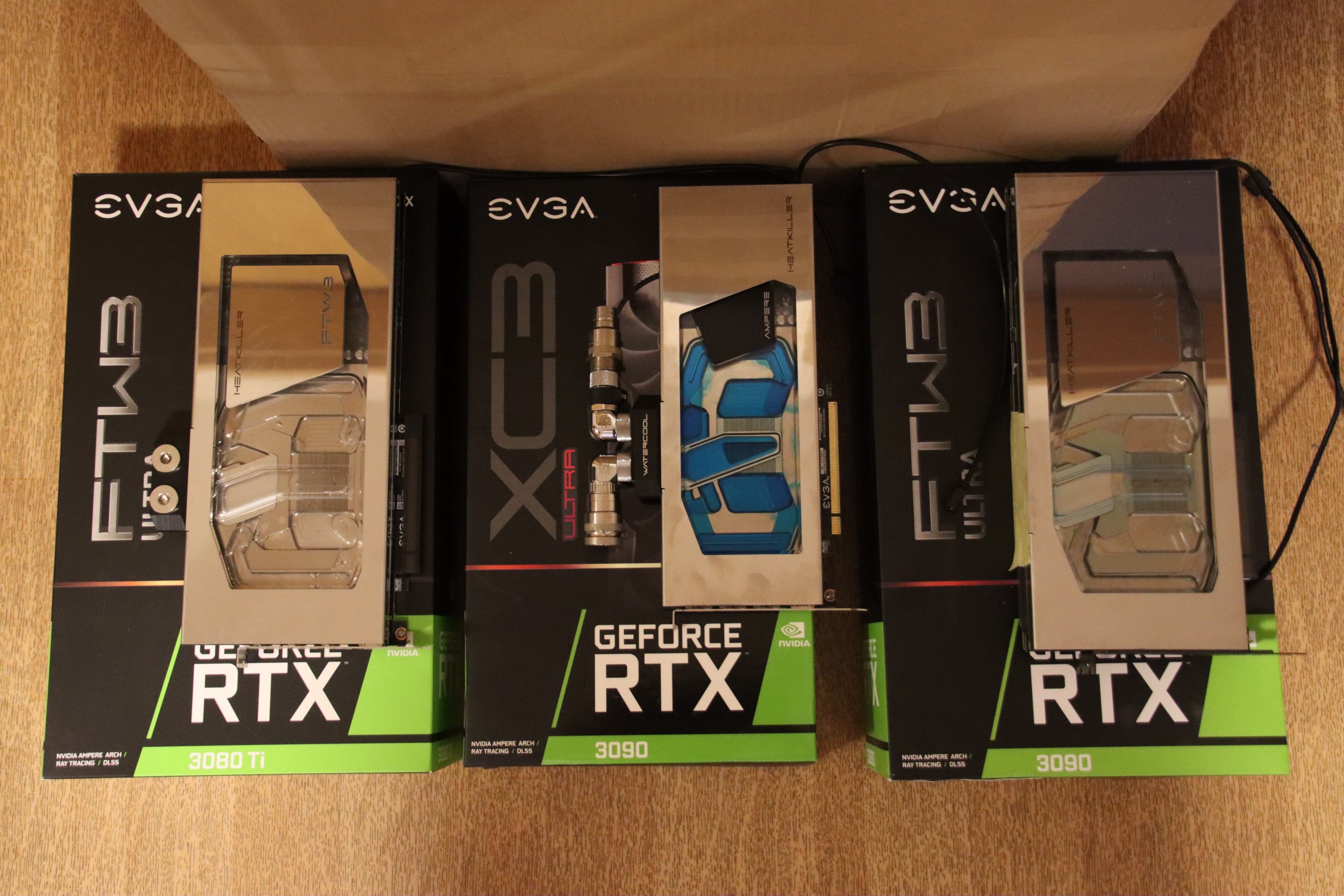

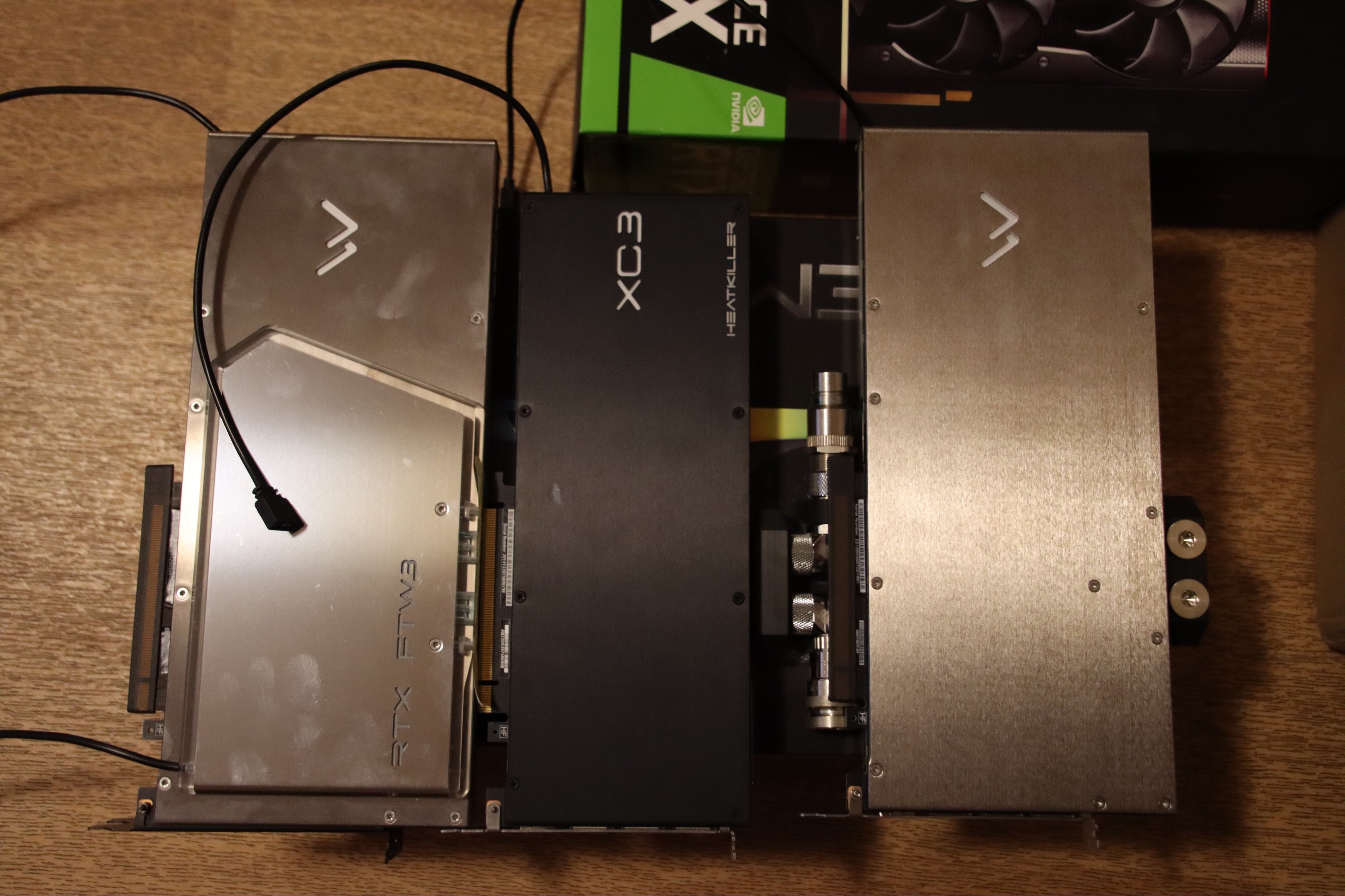

Die 70°C wird er wohl auch auf den rückseitigen Speichern haben und da dürfte das auch nicht so ungewöhnlich sein. Wenn Du da auf die vorh. BP aber ein paar passive Kühlrippen machst und ein Lüftchen drüber ziehen lässt dürfte das auch ausreichen.
Ich hatte ja selbst 2x 3090 parallel beim Falten in einem Case und die eine war FTW3 mit ABP und die andere war XC3 mit normaler BP (beides WC Heatkiller). Gelaufen sind beide im 24/7 Betrieb, ohne Probleme.
