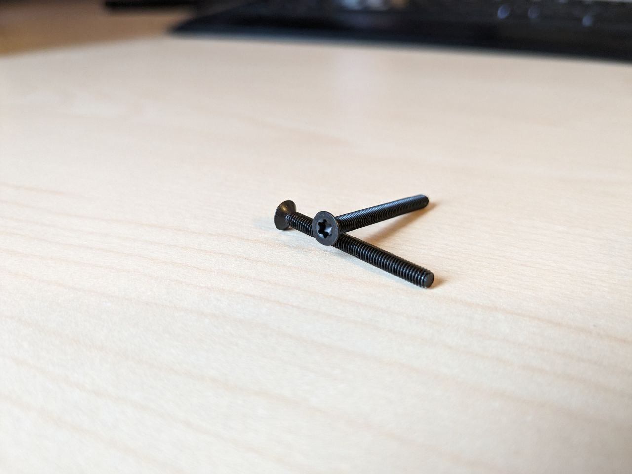

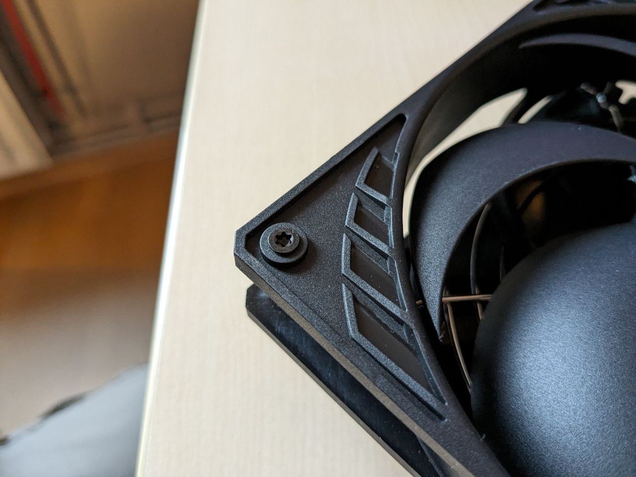

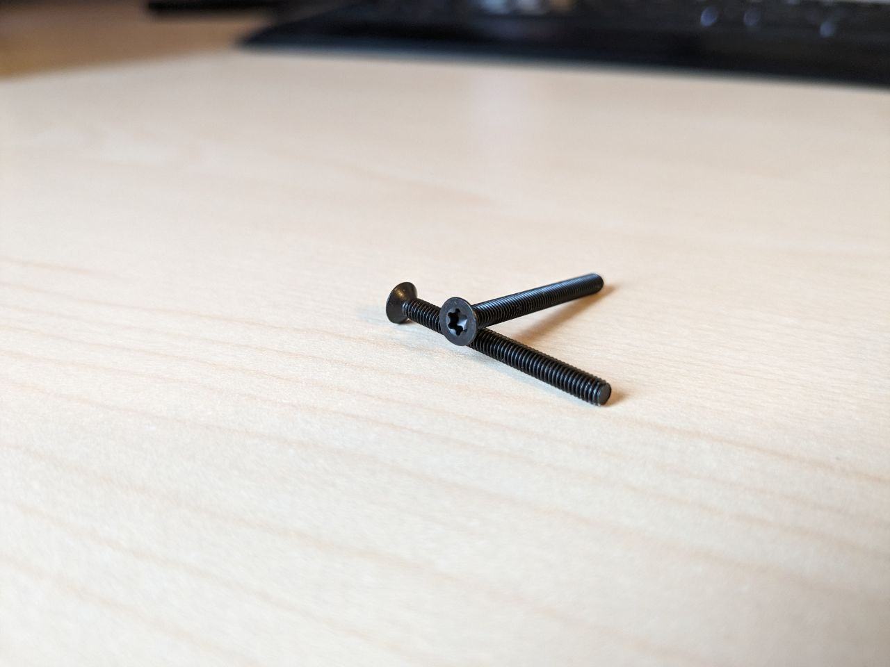

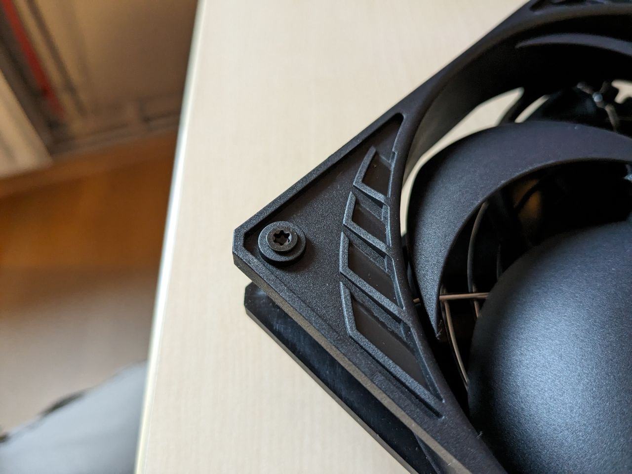

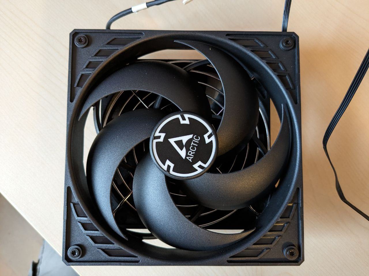

Ich habe gestern 100x M3X30 Torx Edelstahlschrauben in schwarz bestellt und werde berichten. :)
Bin zufrieden. :)

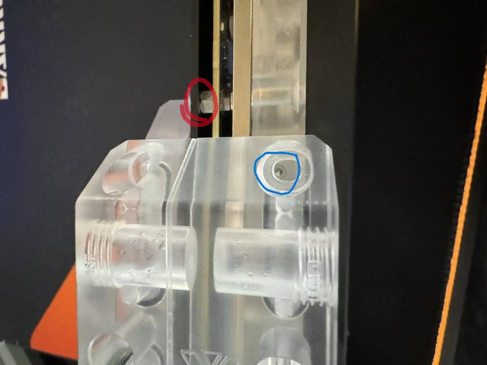

Backplate und Frontplate über das SchlauchTerminal miteinander zu verbinden, ist eh nicht so schlau, weil ja so die Frontplate nicht optimal auf der GPU aufliegen kann. Ist ja nicht nur der Abstand, sondern auch der Winkelversatz zur GPU, der durch die starre Verbindung blockiert wird.
So lösen das alle FP/BP Wasserkühler.
Wie würdest du es lösen?
Wenn Backplate und Frontplate jeweils ein eigenes AnschlussTerminal haben, kann man sie mit so einem längenverstellbaren Bitspower Touchaqua Link Adapter verbinden. Die lassen auch etwas Winkelversatz zu. Funktioniert aber mit dem TouchaquaLinkAdapter eben nur, wenn BackplateTerminal und FrontplateTerminal 16-22mm Abstand haben.
Screenshot_20240106-174133.pngScreenshot_20240106-174241.pngScreenshot_20240106-174206.png
Oder halt Front- und Backplate per Schlauch verbinden, so wie es isoO auch gemacht hat.
Wobei ich den Bykski BackplateBlock erst auf einer großen und dicken BackplatePlatte montieren würde, damit die gesamte Leiterplattenrückseite von dem BackplateKühler gekühlt wird.
Deshalb müssen die AnschlussBlöcke auf FrontKühler und BackKühler etwas abgesetzt sein, so das genug Platz für den verstellbaren Linkadapter bleibt.
Das mag deine Meinung sein, aber das wäre halt mit Kanonen auf Spatzen geschossen - und es soll ja auch Menschen geben die ein wenig Wert auf die Optik legen und keinen 10cm hohen Anschluss-Klotz an der Karte hängen haben wollen :d
Zumal sich das auch ausreichend flexibel über jeweils 2x3 Mini-Langlöcher und leicht modifizierte Verbindungen für die Dichtungen lösen lassen würde.
Da die Kühler für designierte Karten entwickelt werden und diese eine definierte Dicke haben stellt sich das Problem normalerweise auch überhaupt nicht - keine Ahnung was hier schief gelaufen ist...
