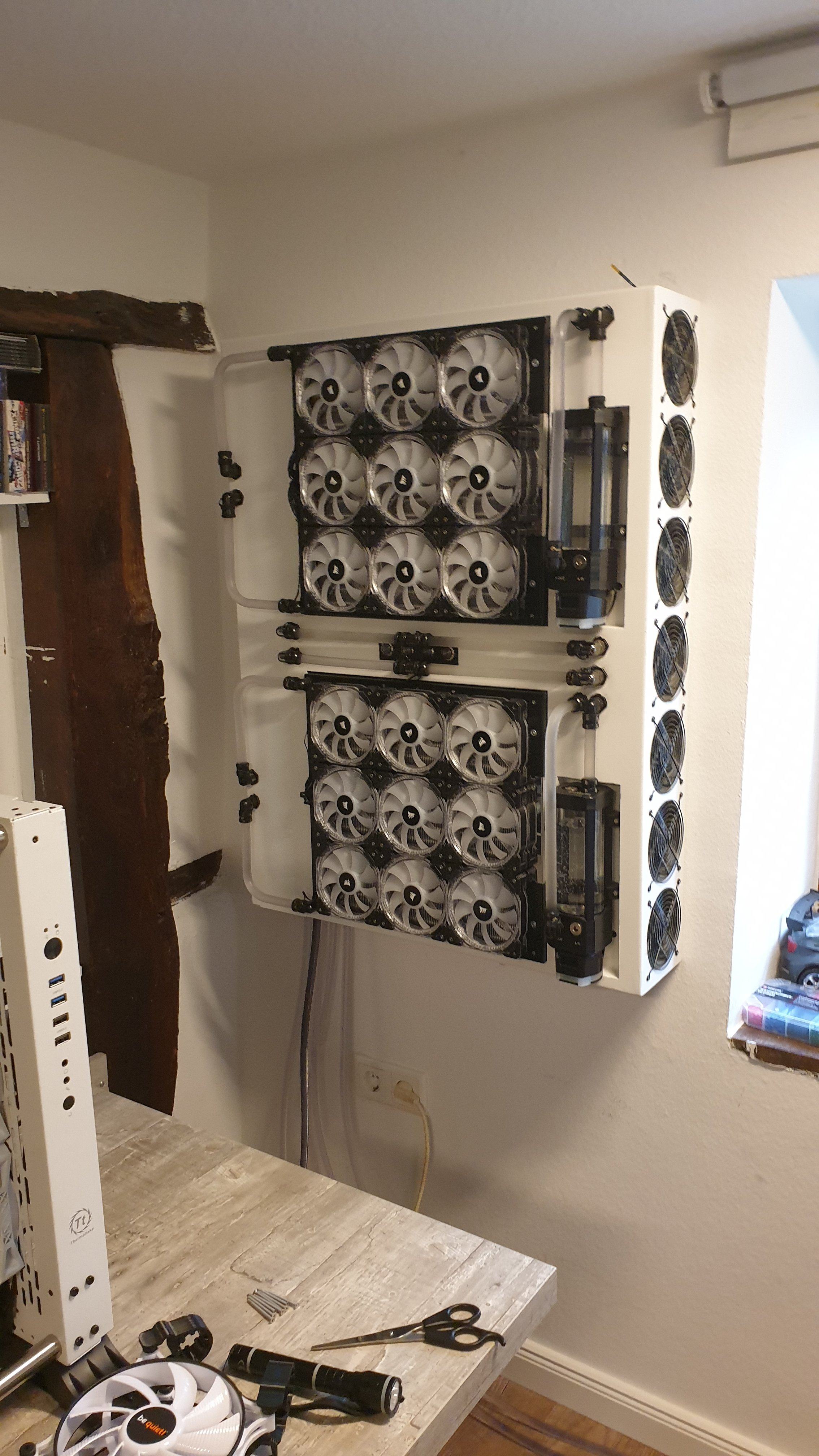

Nice! Seh ich da ein TT Core P3? mal abgesehen von dem imposanten MoRa Kästchen?
Ja sehr gut erkannt
Respekt
Für alle die es noch nicht kennen
Passiert demnächst einiges !
Na dem schaden gibt es einen kompletten rebuildt
Kann jetz schon sagen so sieht es nicht mehr aus wie auf dem Bild

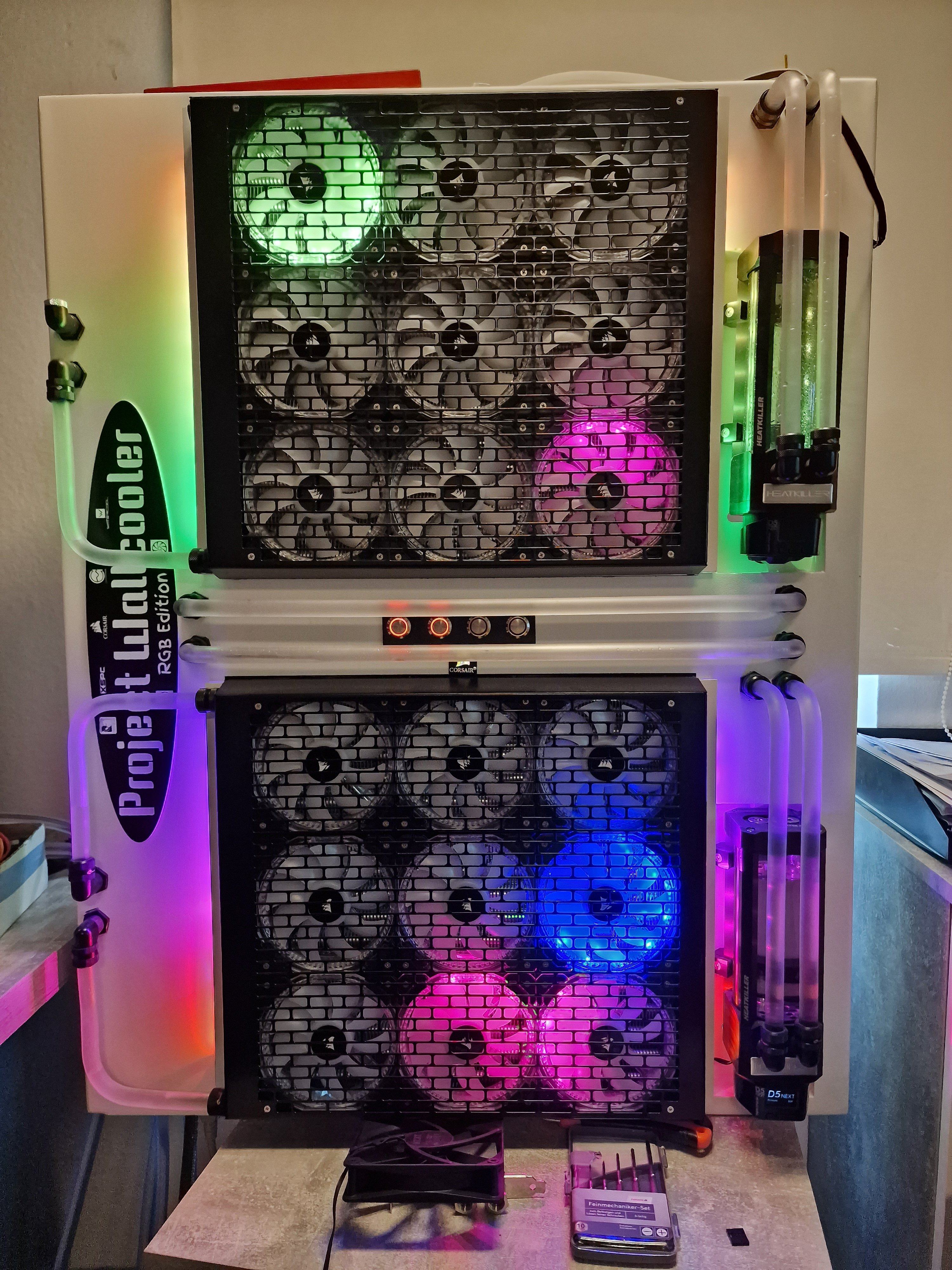

Geile Einstellung, kleine custom Wakü, nur ein Mora. :bigok:
Wie bekommst du den Strom aus dem Gehäuse dahin?
- ja, MoRa ist halt einfach geil und du hast 0 Geräusche und IMMER genug Fläche zum Kühlen :d
- ja, bei mir ist die Pumpe im Gehäuse und Lüfter laufen über Quattro am MoRa. Versorgt wird der über das PC Gehäuse und einer selbst gebauten Leitung (5x1,5qm). So würde ich das auch machen dann nur das halt Pumpe mit dran kommt. Kein Ding Stecker selber bauen ;)

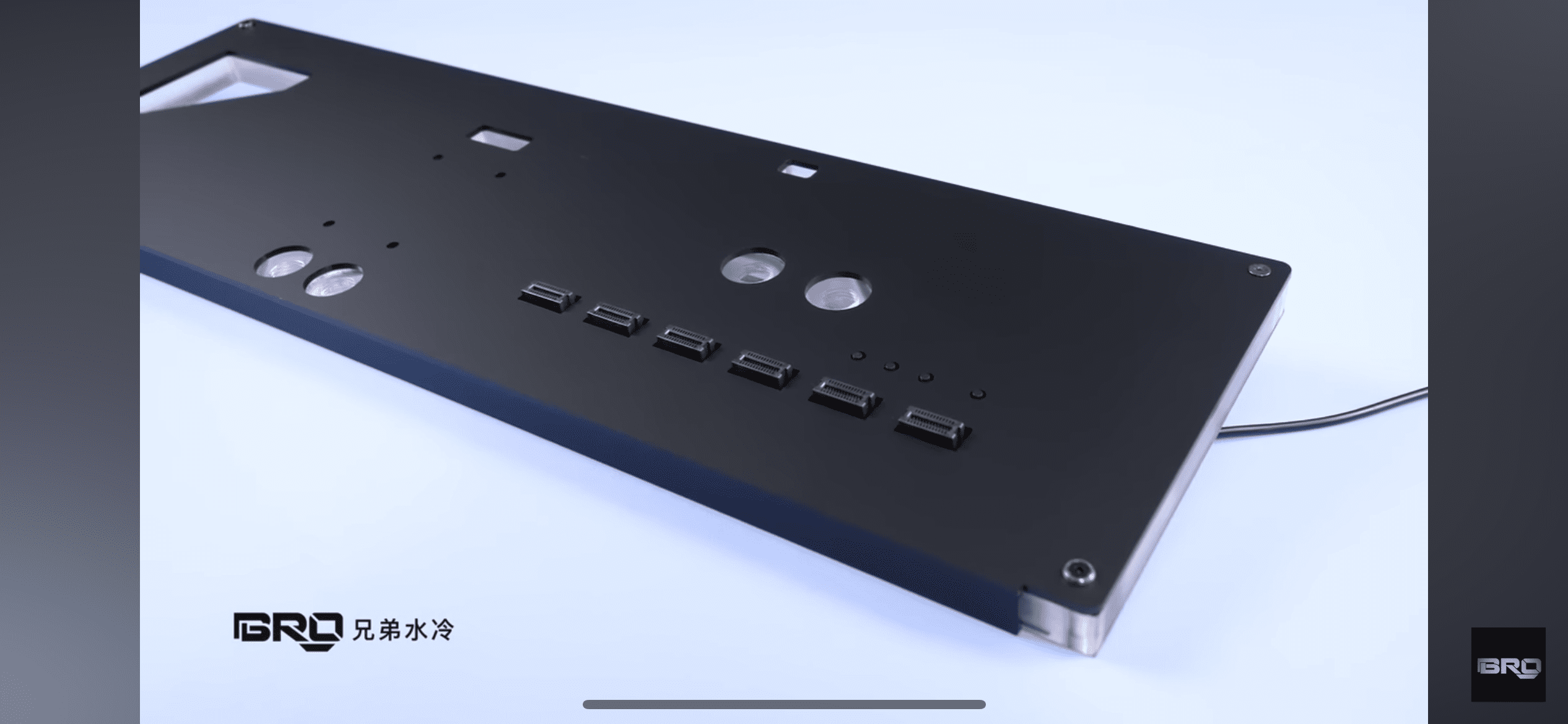

Beim herstellen der Bohrungen für die Schottverschraubungen, kam meine grenzenlose Kompetenz zum tragen... Als hätte ich da schon bedacht, den HFN dort zu verbauen. Zwischen Display und Glasscheibe ist gerade einmal 1mm Platz 😅
