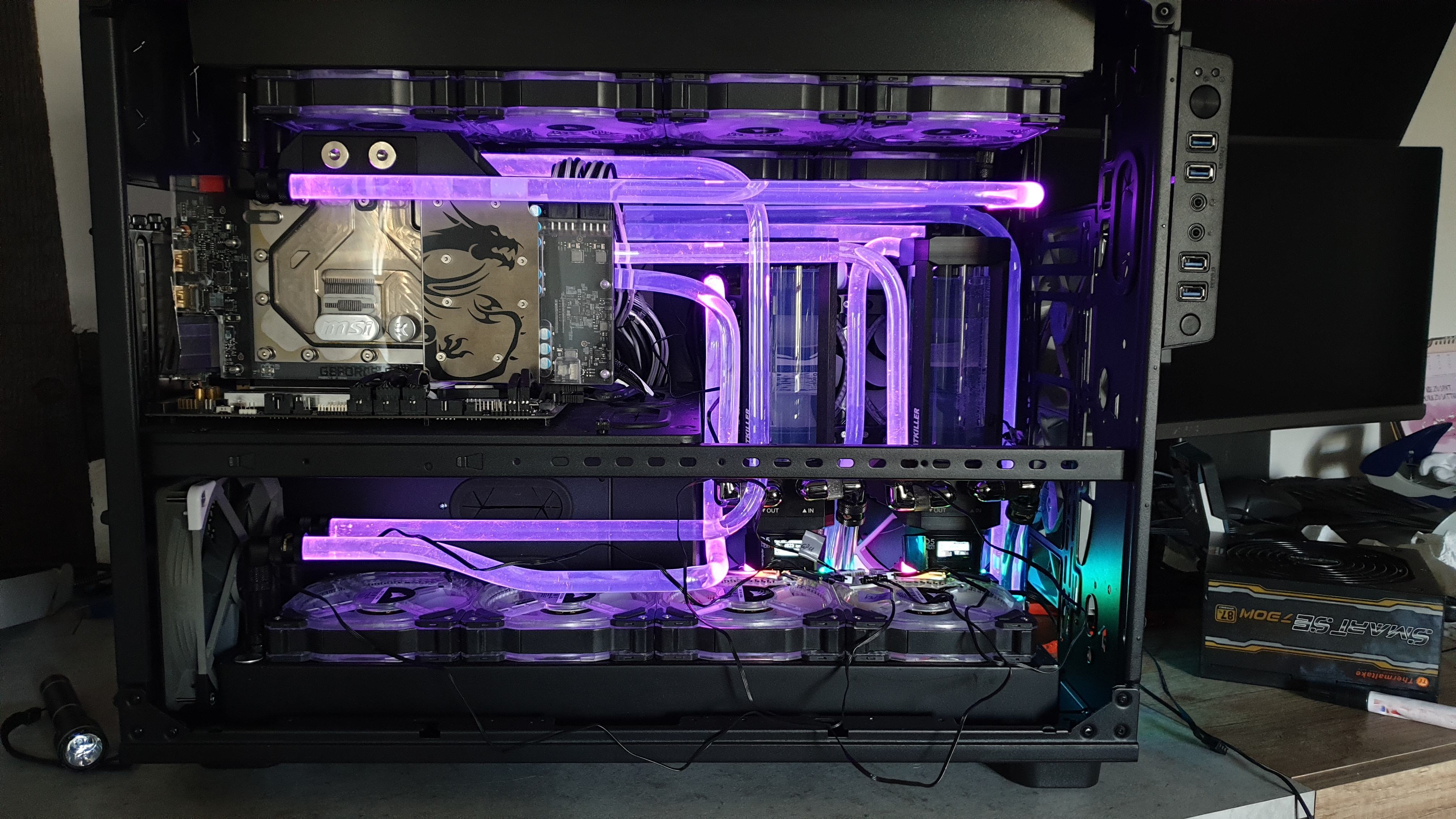

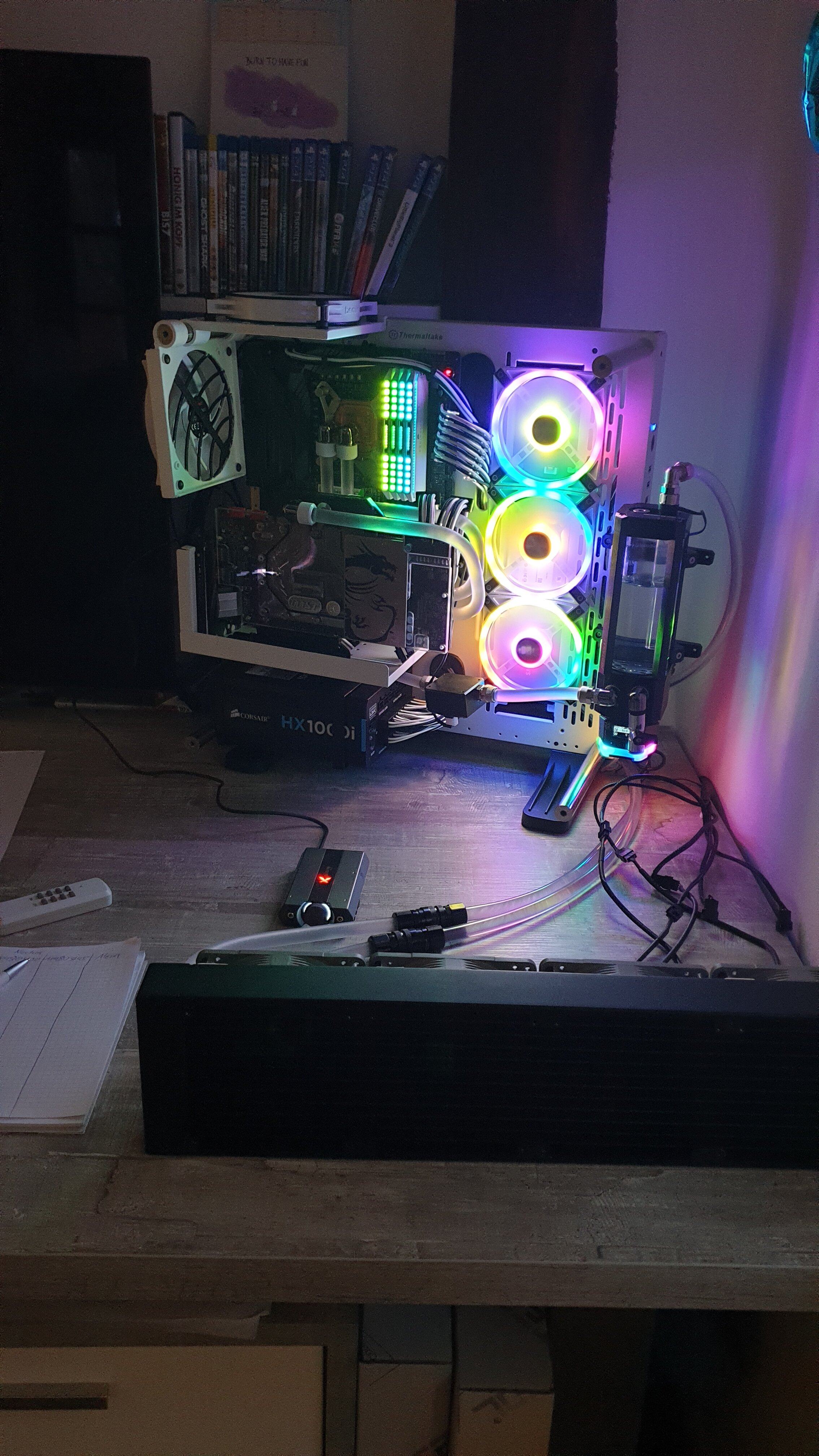

Bisheriges Projekt
The Gaint

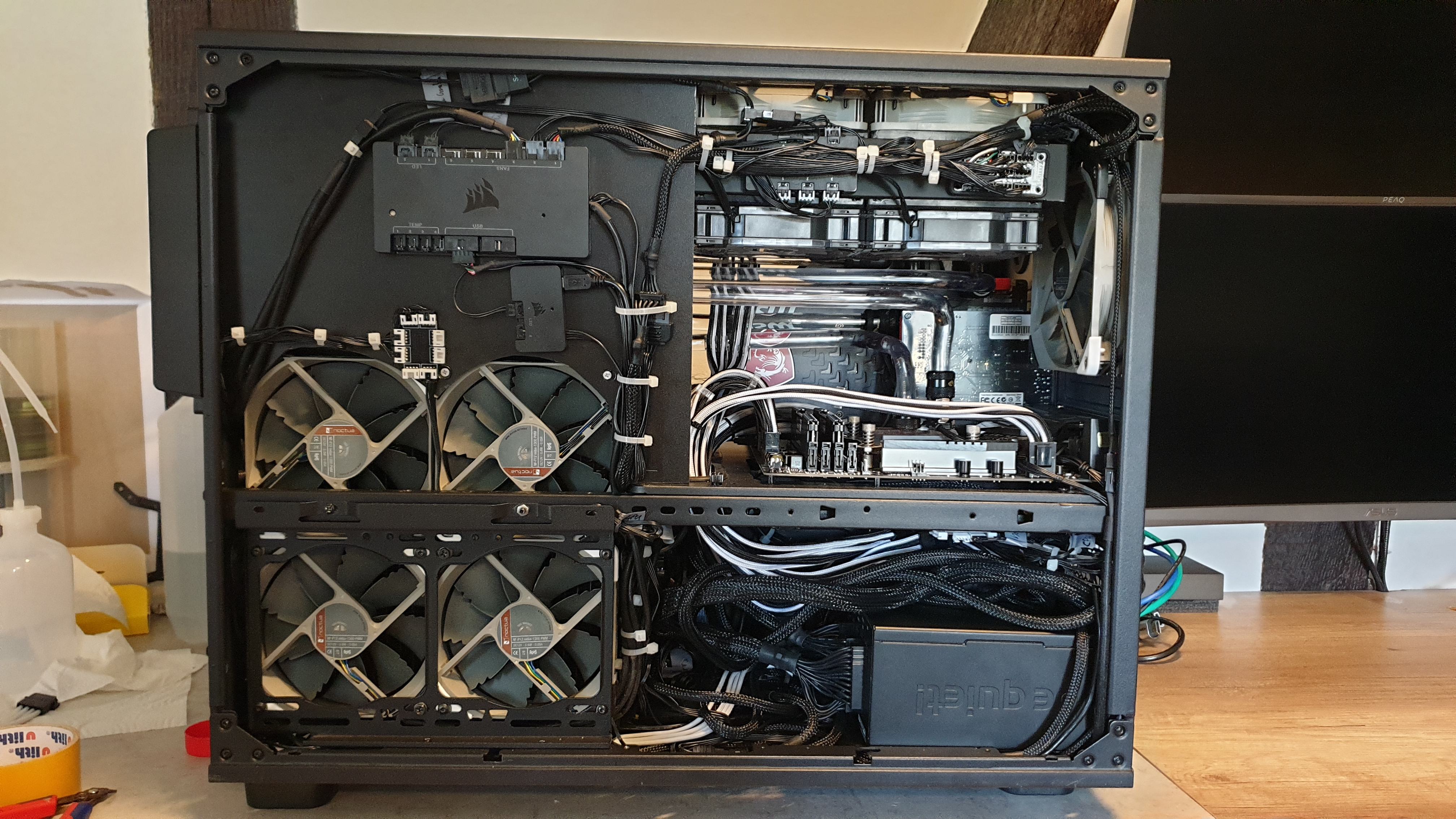

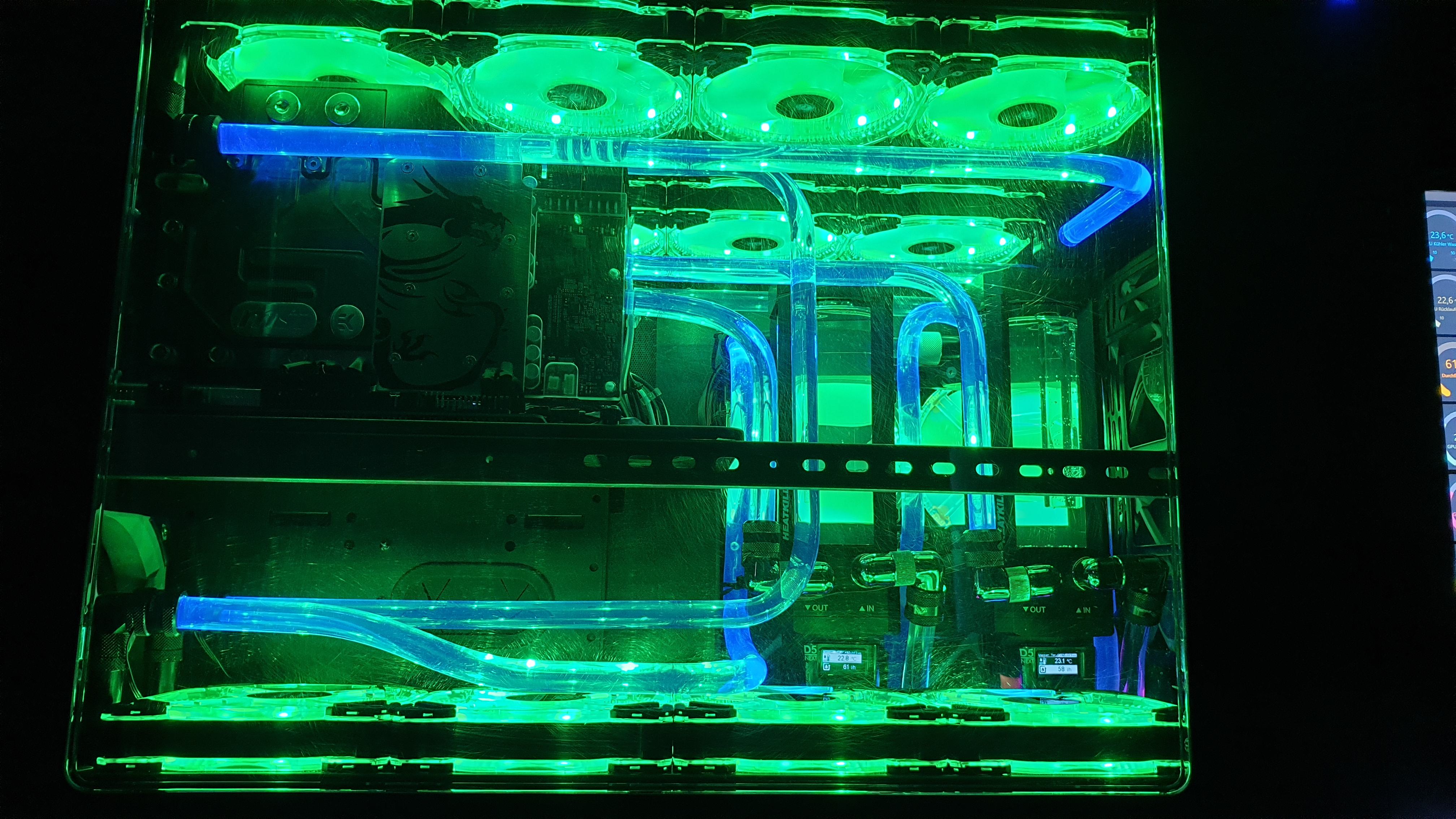

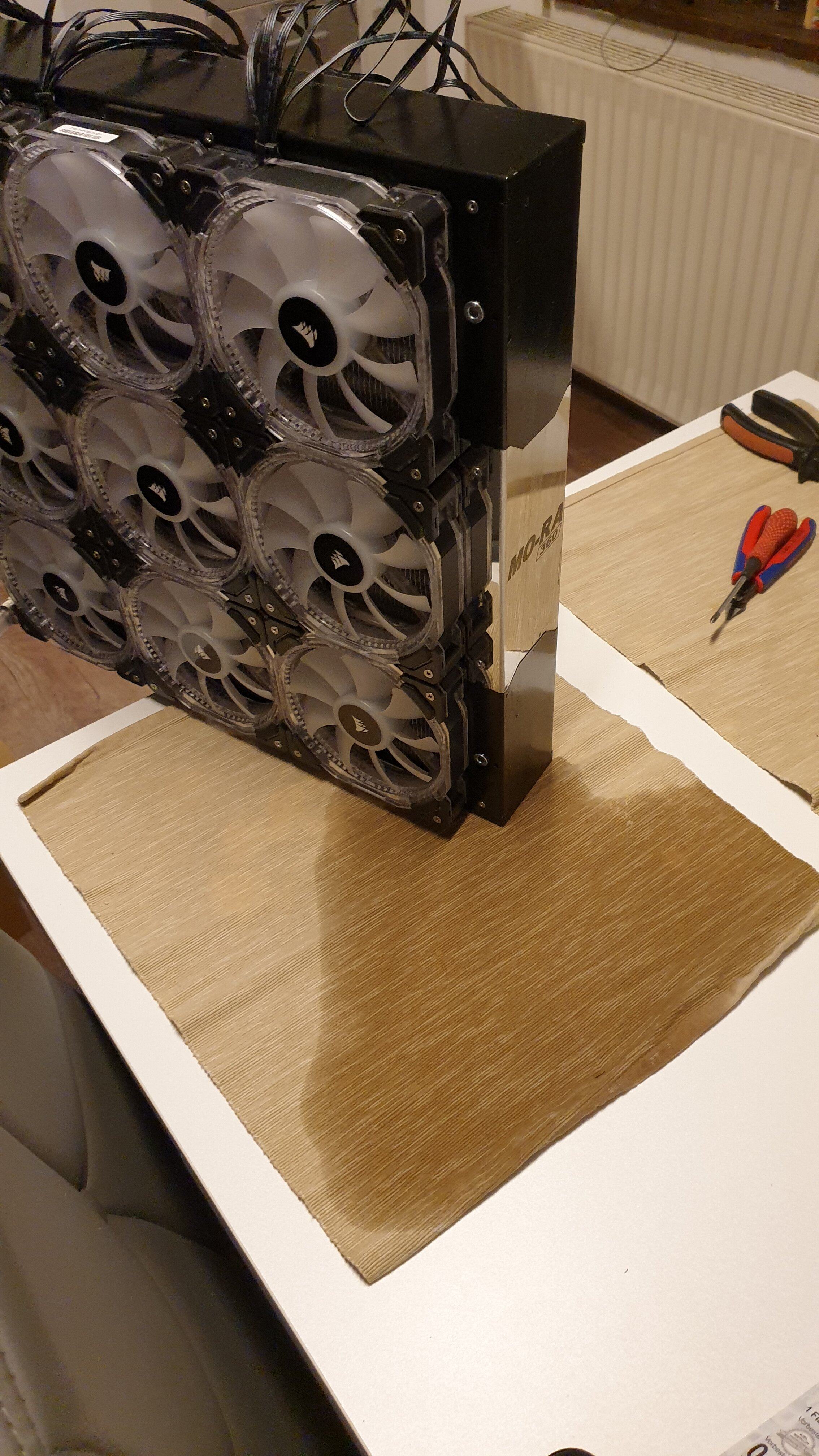

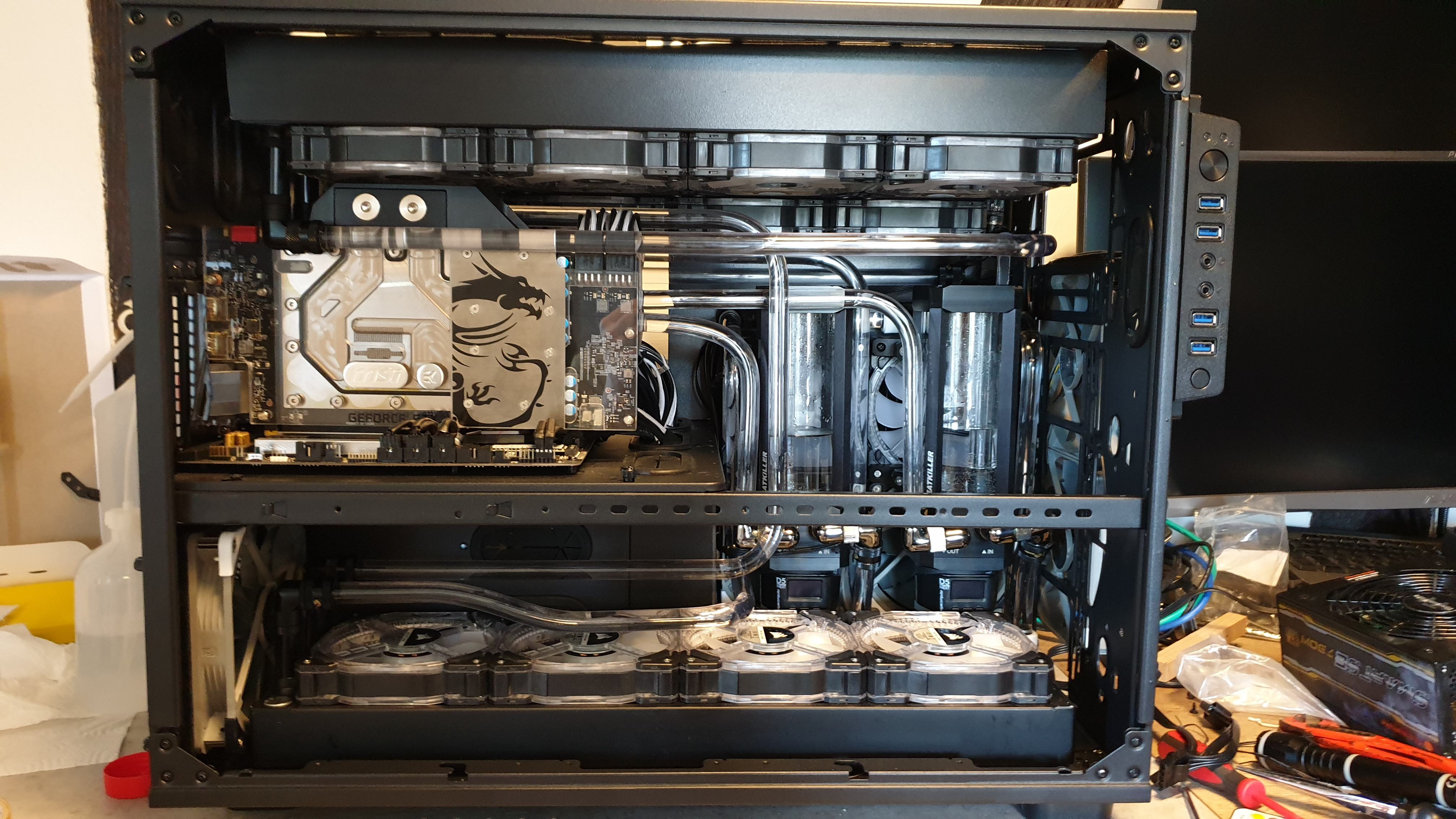

Bei The Gaint habe ich mir gedacht soviel wie möglich Kühlleistung in ein Gehäuse zu bringen.
(Das mehr oder weniger funktioniert)
Ich bin ein fascho was Leise an geht aber die Leistung muss einfach stimmen.

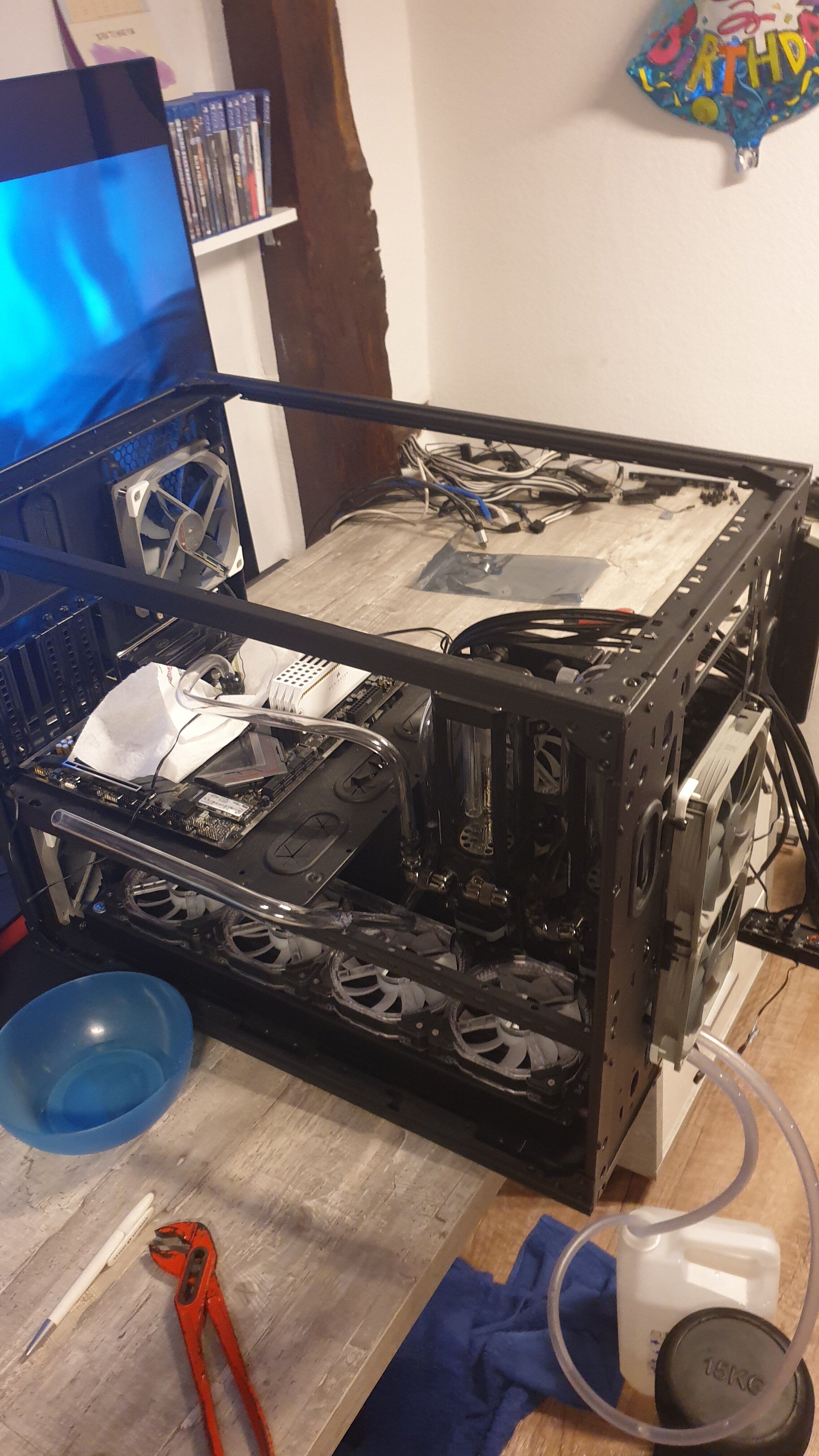

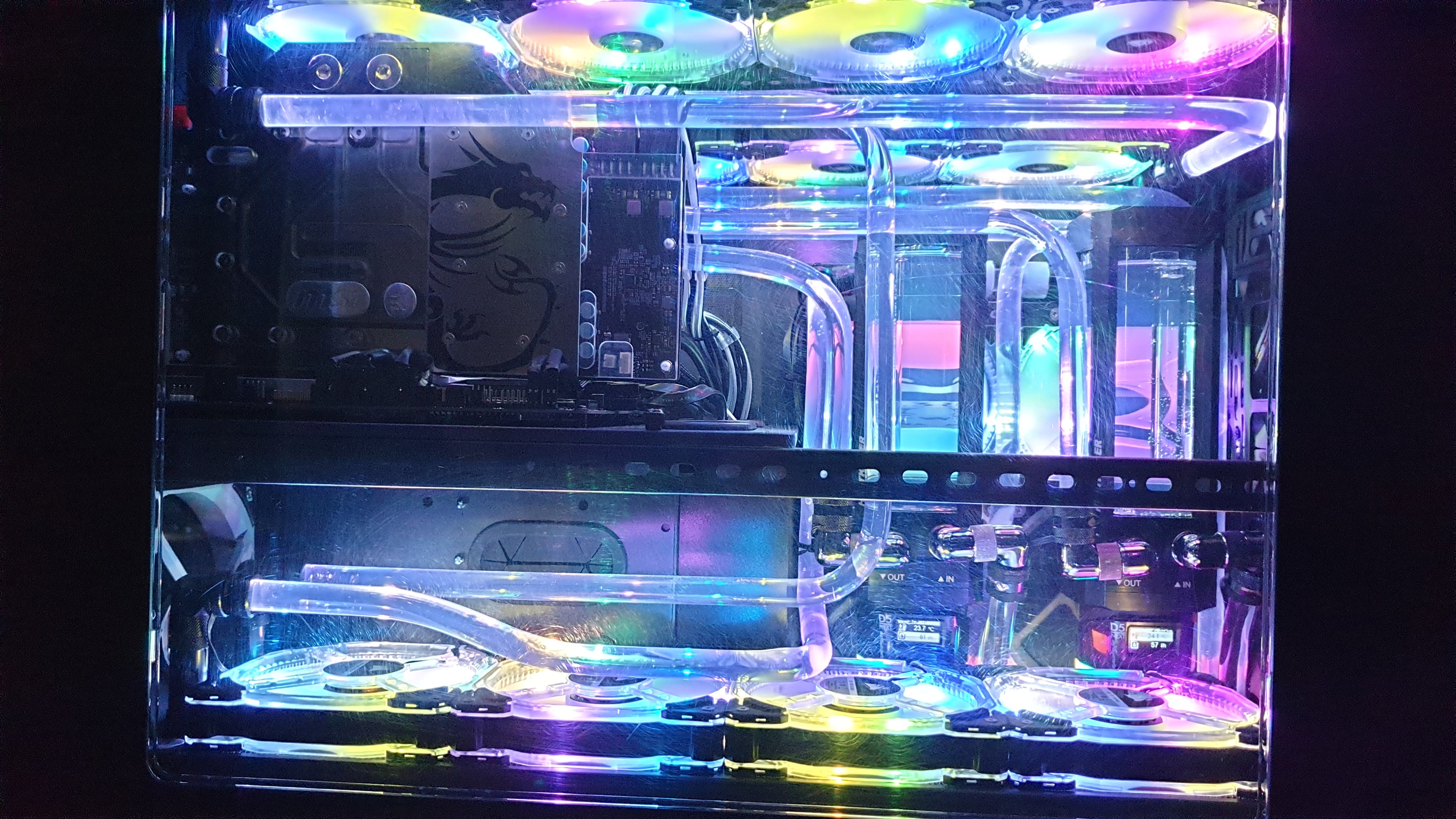

Ich habe momentan Radiatoren mäßig 2x480st45/1x480st30/2x240st30 bis auf den dunnen 480ziger sind alle Radiatoren beidseitig mit Lüftern bestückt.
Das ganze funktioniert auch eigentlich gut aber leider nicht so extrem leise wie ich mir das gewünscht habe.
Ich bin auch (viele hassen es) RGB FAN BOY ich mag es richtig bunt und finde es gut wenn man seinen PC immer mal anders aussehen lassen kann je nach Lust und Laune.
Bedeutungsmäßig habe ich alle Lüfter von Corsair und Bykski RGB Fittinge.
Von mir bemerkte Nachteile
-Mega Umbau unfreundlich das ganze
-Grafikkarten Höhe ein Problem
-Riesen aufwand ein Teil Graka/CPU zu tauschen
(Wasser ablassen, Radiator abbauen,Graka tauschen , Radiator wieder einbauen, Befüllen entlüften zirka 5 stunden Arbeit)
-Kühlung nur richtig gut ab 800-900 rpm (Leider hörbar)
-Frischluft zufuhr in meinen Augen nicht ausreichend
(Rein saugend auf Radi 8x120mm, ansaugend im Gehäuse 4x 140mm Lüfter)
-Wärmestau nach mehreren Stunden Betrieb

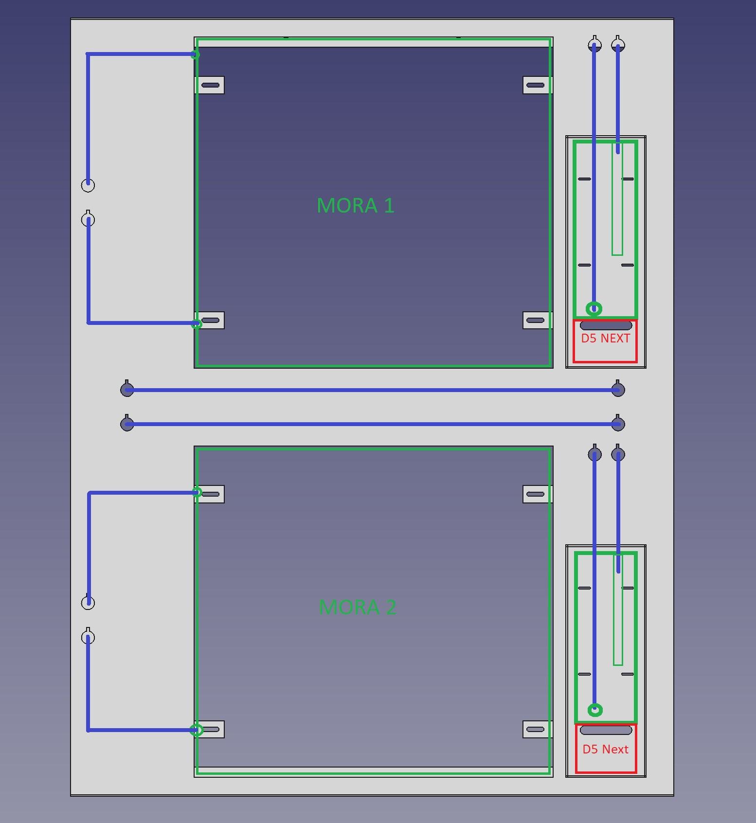

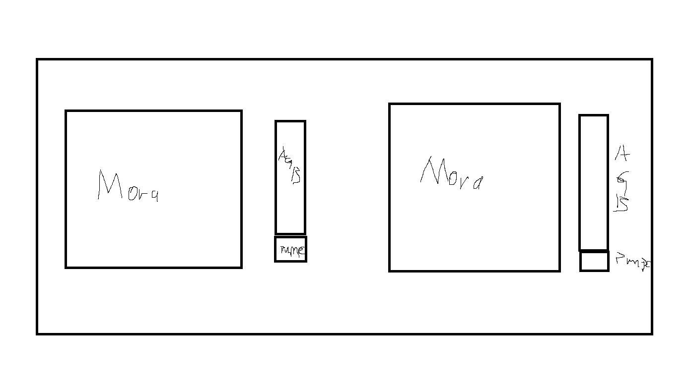

Meine Idee ist es einen kleines offenes Gehäuse (Benchtable) zu nutzen und die gesamte Kühlung aus zu lagern in ein externes Wandgehäuse (eigen Entwicklung).
In dieses Gehäuse sollen 2xMora 360 meine vorhanden Heatkiller AGBs und D5 Pumpen kombis. Ein Netzteil und das Aquaero 6 das ich schon nutzte eingebaut werden.
Das Ganze aufgeteilt auf einen CPU/Mainboard Kühlkreislauf und ein Kreislauf für die Grafikkarte.

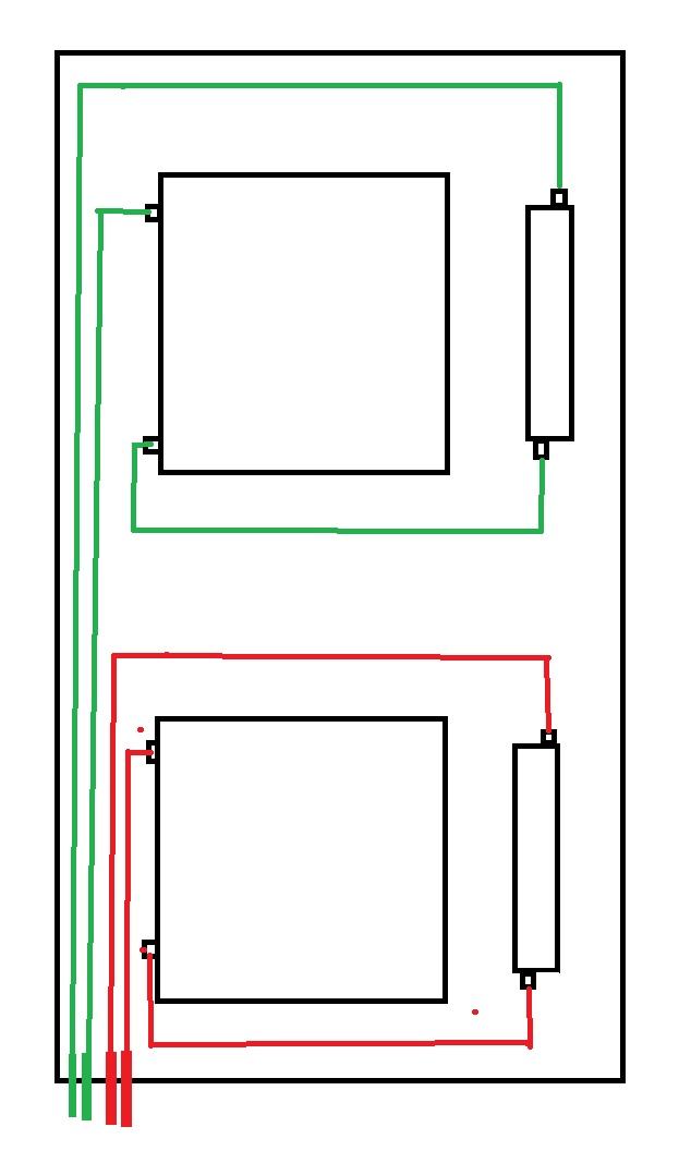

In meiner Vorstellung ist es dann so das ich einfach die Schnelltrenner löse das bisschen Wasser was in der Verrohrung und im CPU/GPU Kühler drin ist ablasse.
Die beiden Hauptkreisläufe bleiben immer befüllt. die Flussrichtung soll so ausgelegt sein das die AGBs quasi ganz am ende sitzen,so das die Luftblasen aus neuen Kompetenten direkt dort drin landen und entweichen können (reine Theorie)
Erste Entwürfe/Skizzen
:LOL:erstellt mit Paint:ROFLMAO:
Eure Meinung zählt was haltet ihr von meiner Idee? Bin gerne offen für Kritik oder Verbesserungsvorschläge denn noch ist nix final.

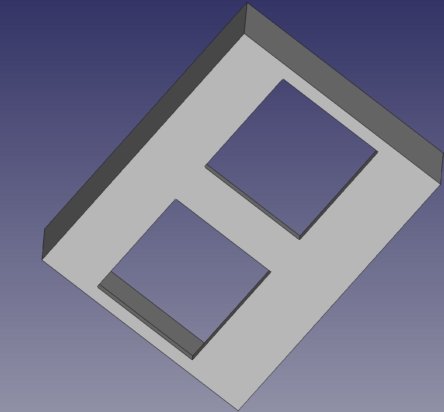

3D Modell am PC erstellen
Zu erst mal muss ich sagen das ich so was noch nie gemacht habe. (Am PC gezeichnet/konstruiert)
Als erstes habe ich ein Programm gesucht mit dem ich so was kostenlos realisieren kann. Dabei bin ich auf FreeCad gestoßen.
Zu Freecad gibt es sehr viele Tutorials bei Youtube und auch so sehr gute Erklärungen im Web wie man Bauteile erstellst und diese bemaßt, damit man mal einen Überblick hat wie es werden könnte.
Alleine um FreeCad zu lernen habe ich zirka 20 bis 30 Std. in diese Projekt investiert. (Hat aber sehr viel Spaß gemacht)

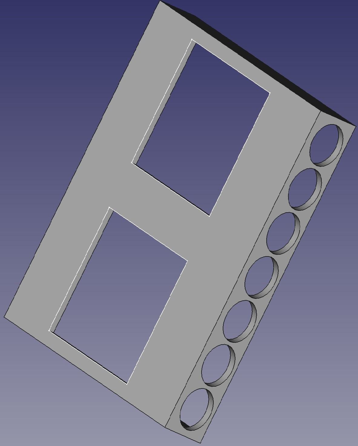

Hier mal ein erster grober Entwurf
In die Löcher sollen dann halt die Moras eingesetzt werden.
Habe dann schnell gemerkt das ich natürlich etwas für die Abluft brauche da sonst natürlich ein Hitze Stau entstehen würde! Deswegen wurde dann das hier Konstruiert für die Abluft.

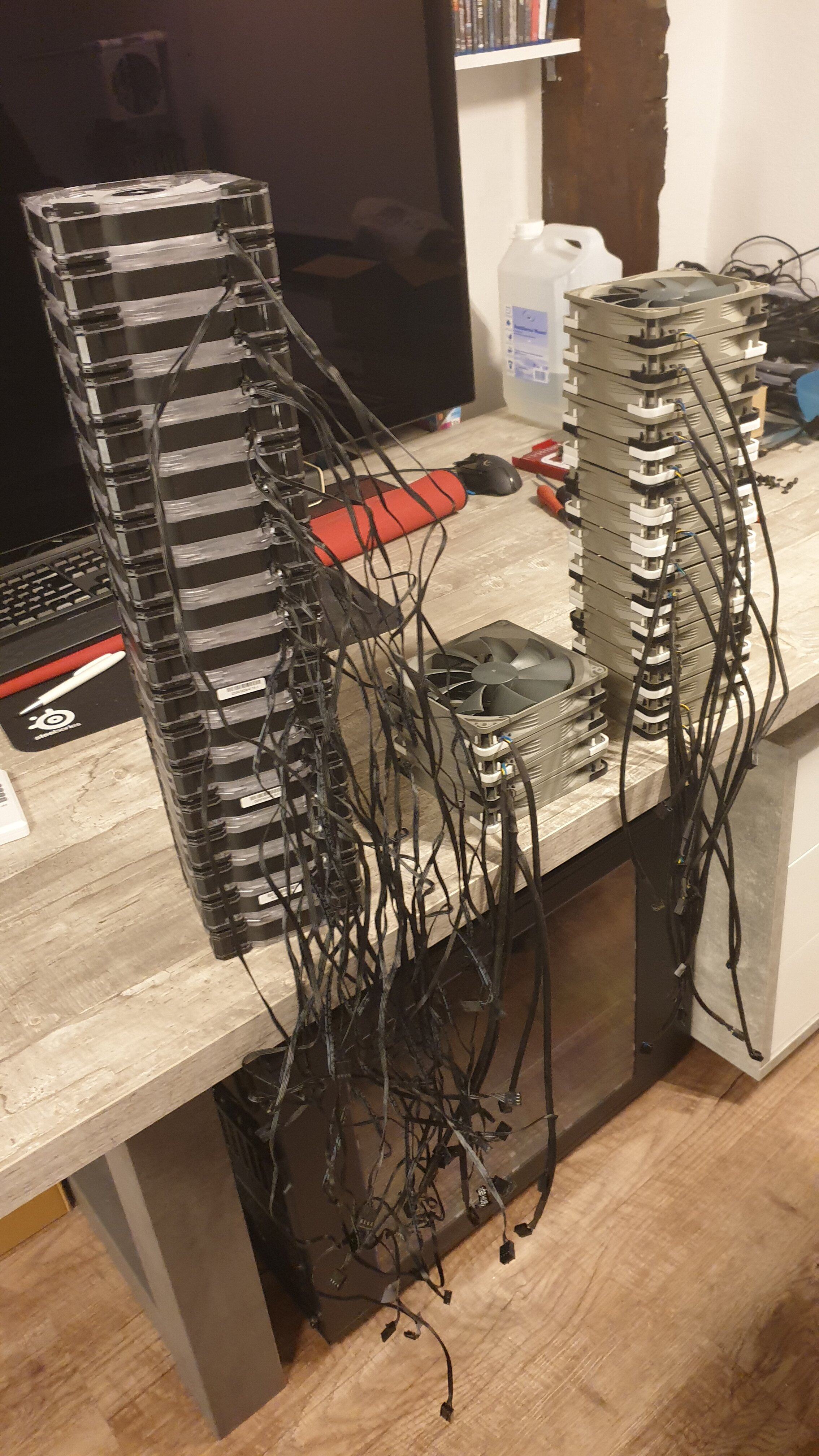

Um dort jeweils einen weiteren Lüfter zu montieren. :-)ROFLMAO: Na ja 18 Stück auf den Radis da kommt es auf die 7 Stück auch nicht mehr an xD:ROFLMAO:)
Es handelt sich wie gesagt um grobe Entwürfe

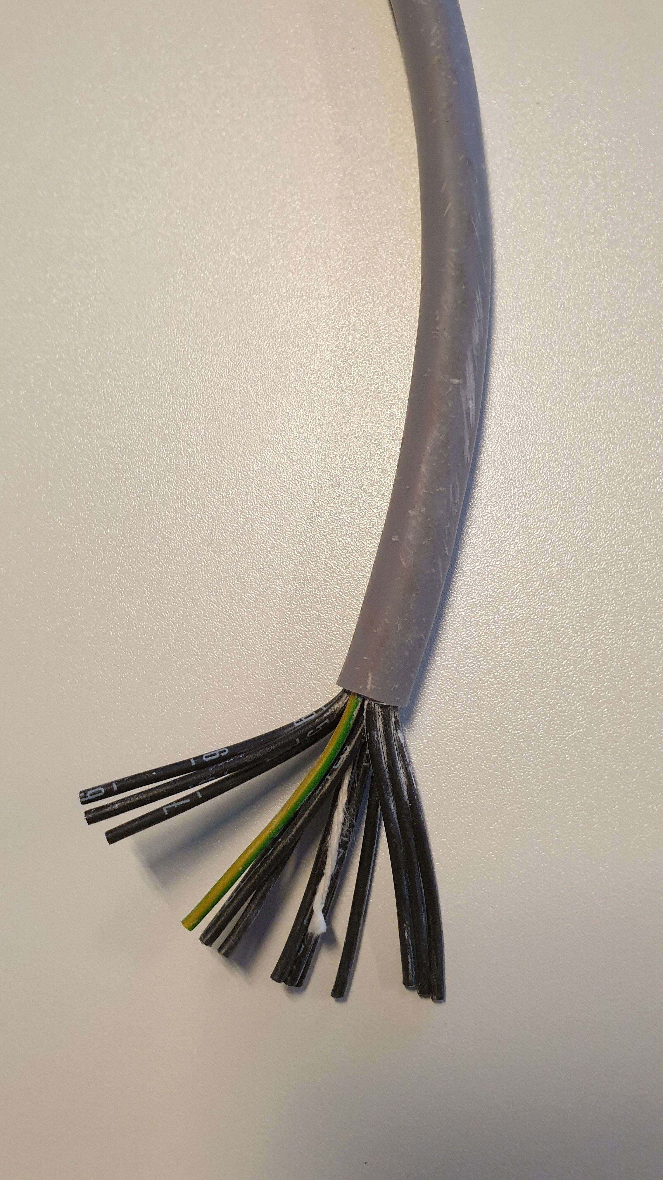

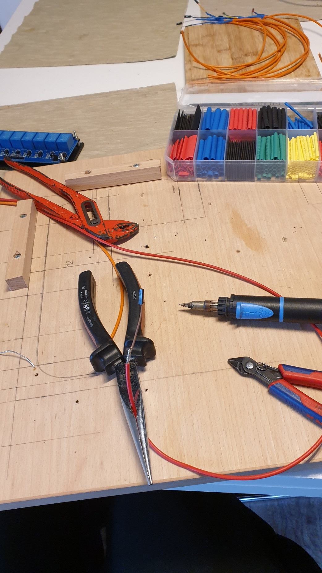

Stecker und Kabel anfertigung

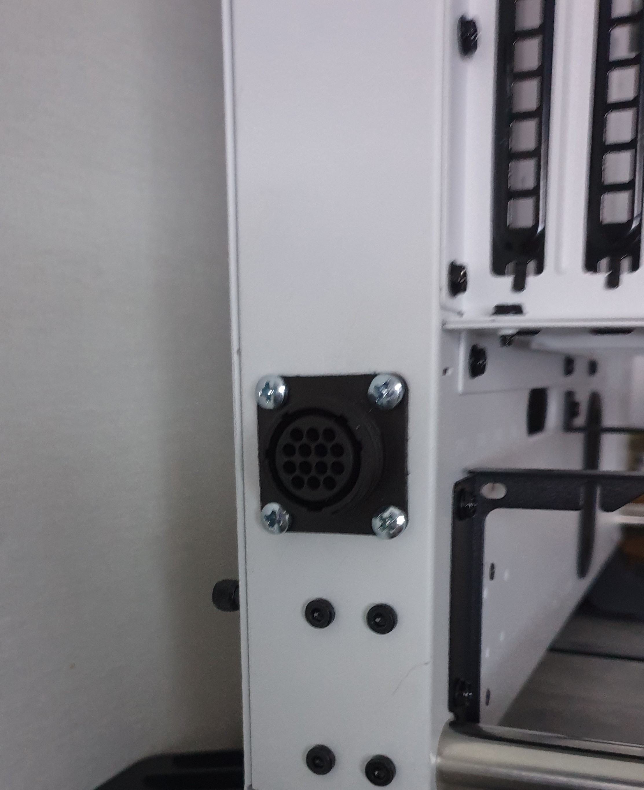

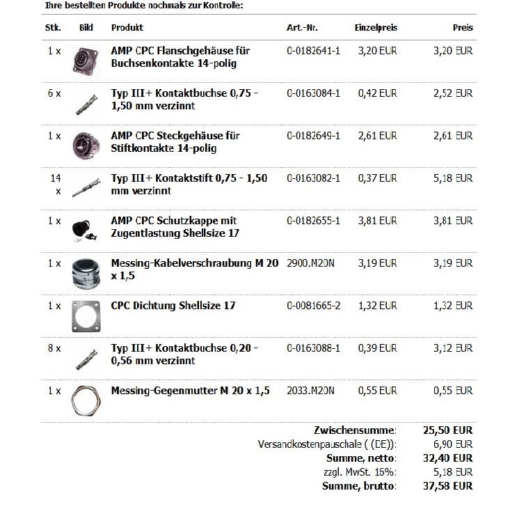

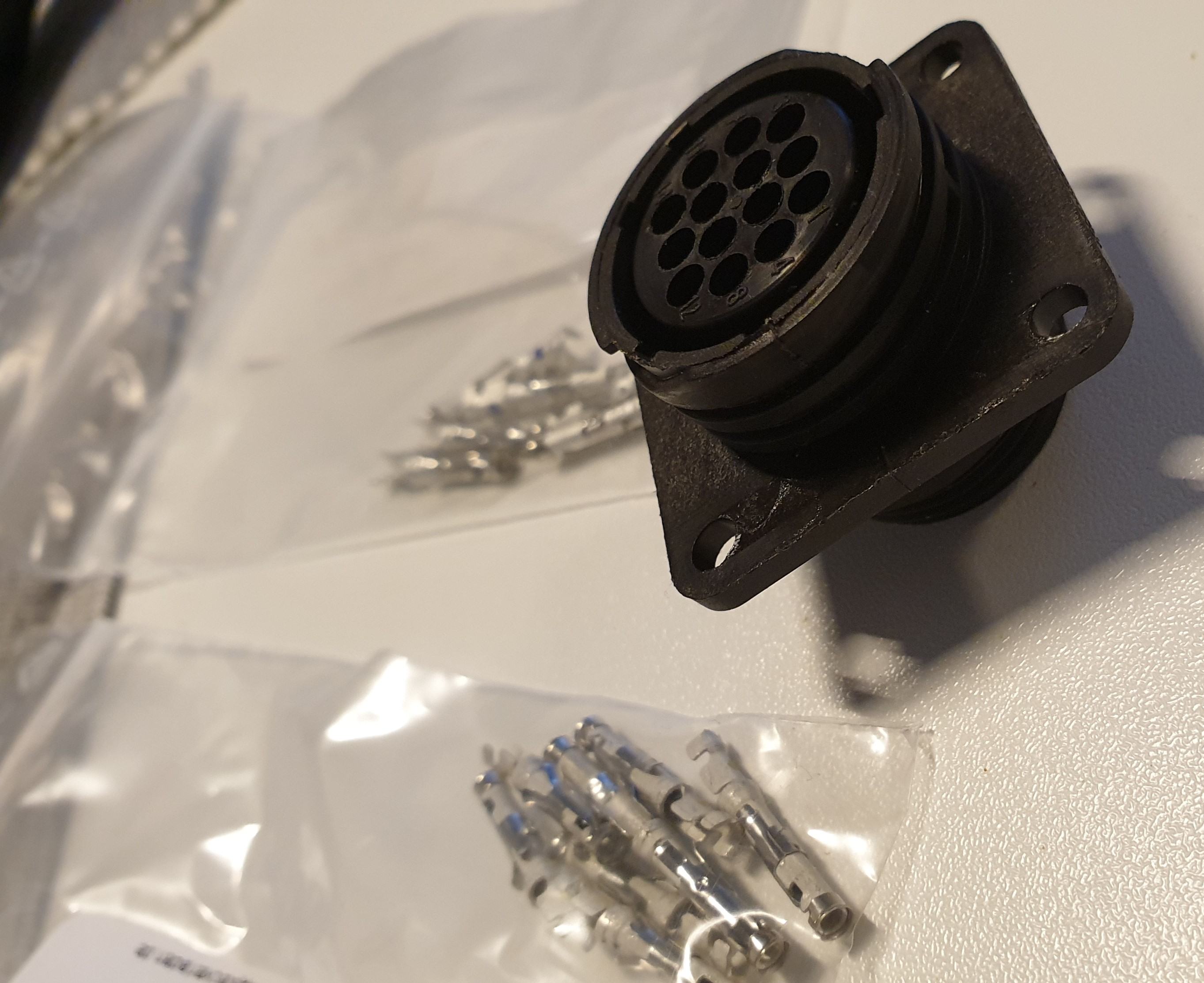

Ich habe dann mal ein bisschen bei Steckerladen.de eingekauft.

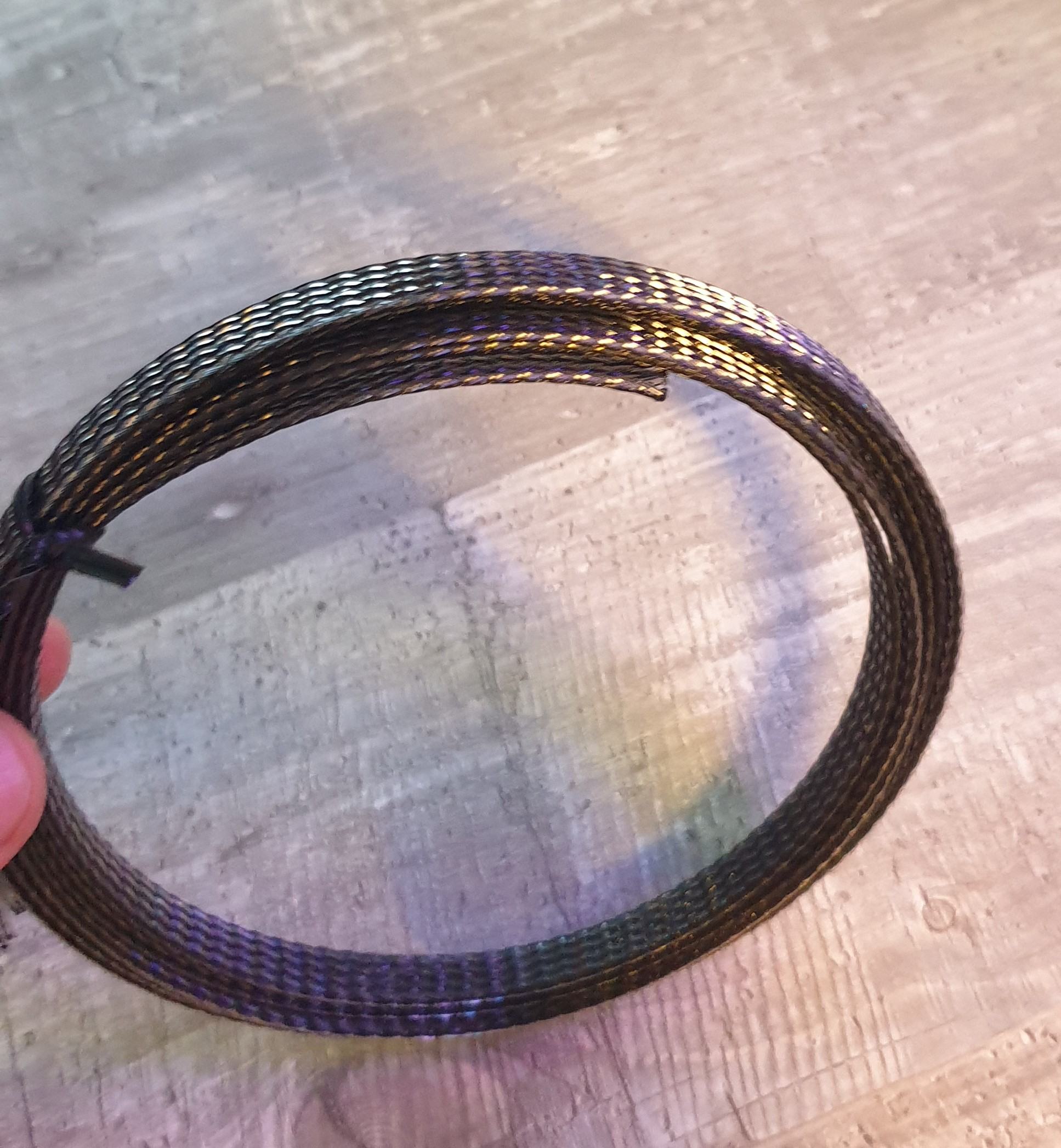

und ein bisschen Kabel sleeves sowie Kabel bei Ebay

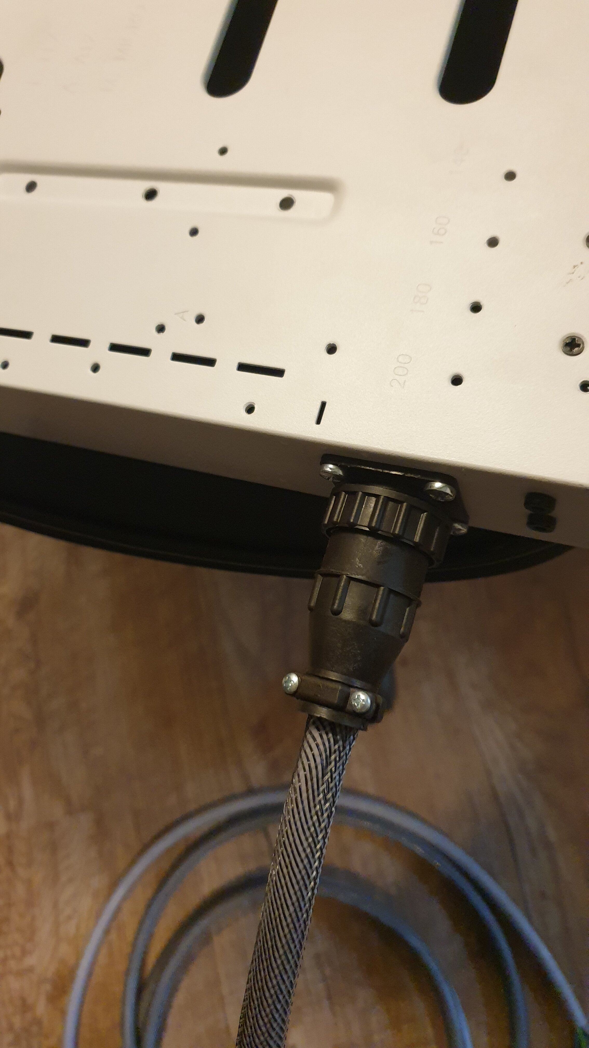

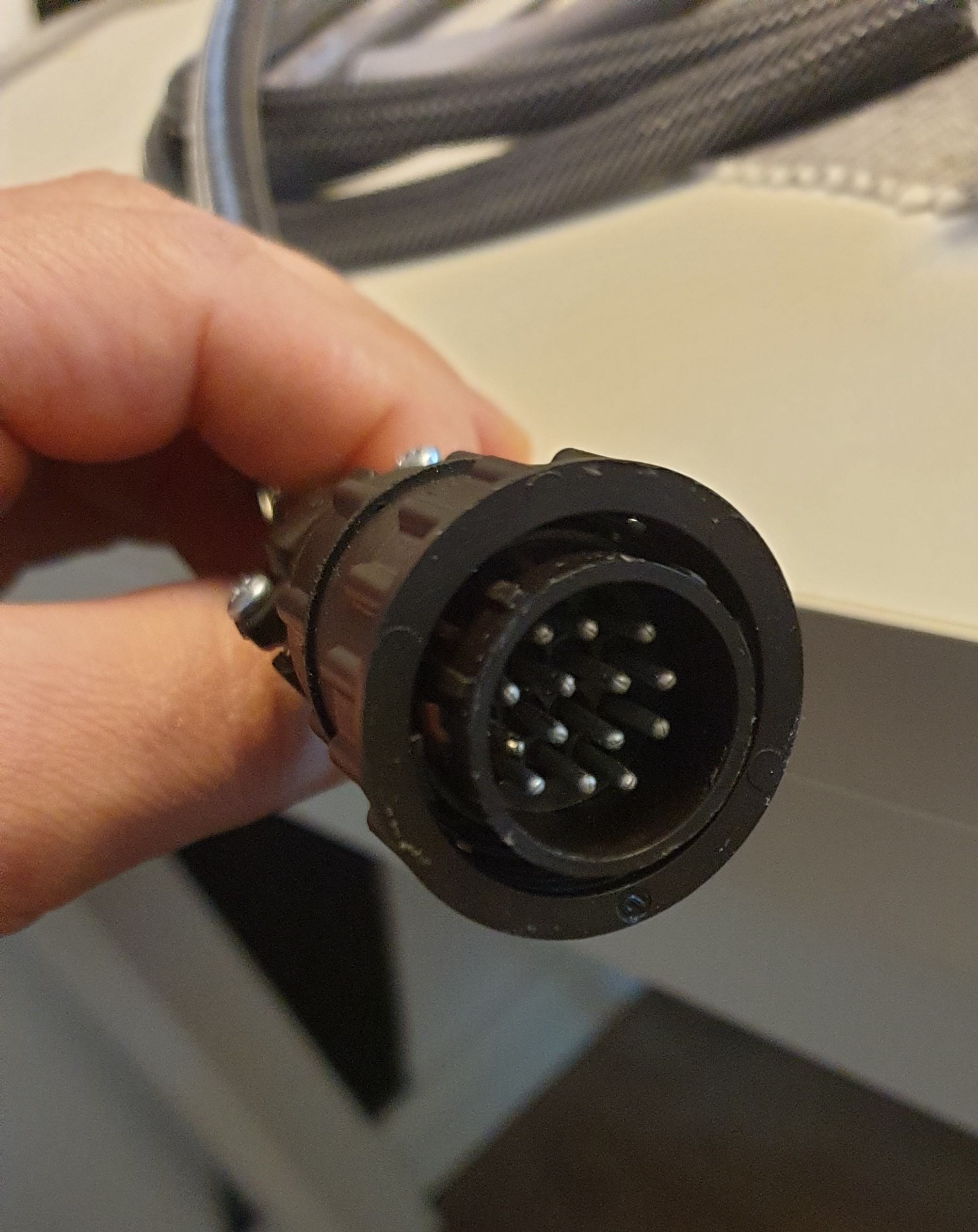

Das Ganze dann zusammen gebaut sieht so aus
War Relativ fummelig dafür das der Stecker sehr klein ist und 14 Drähte is schon etwas Tricky

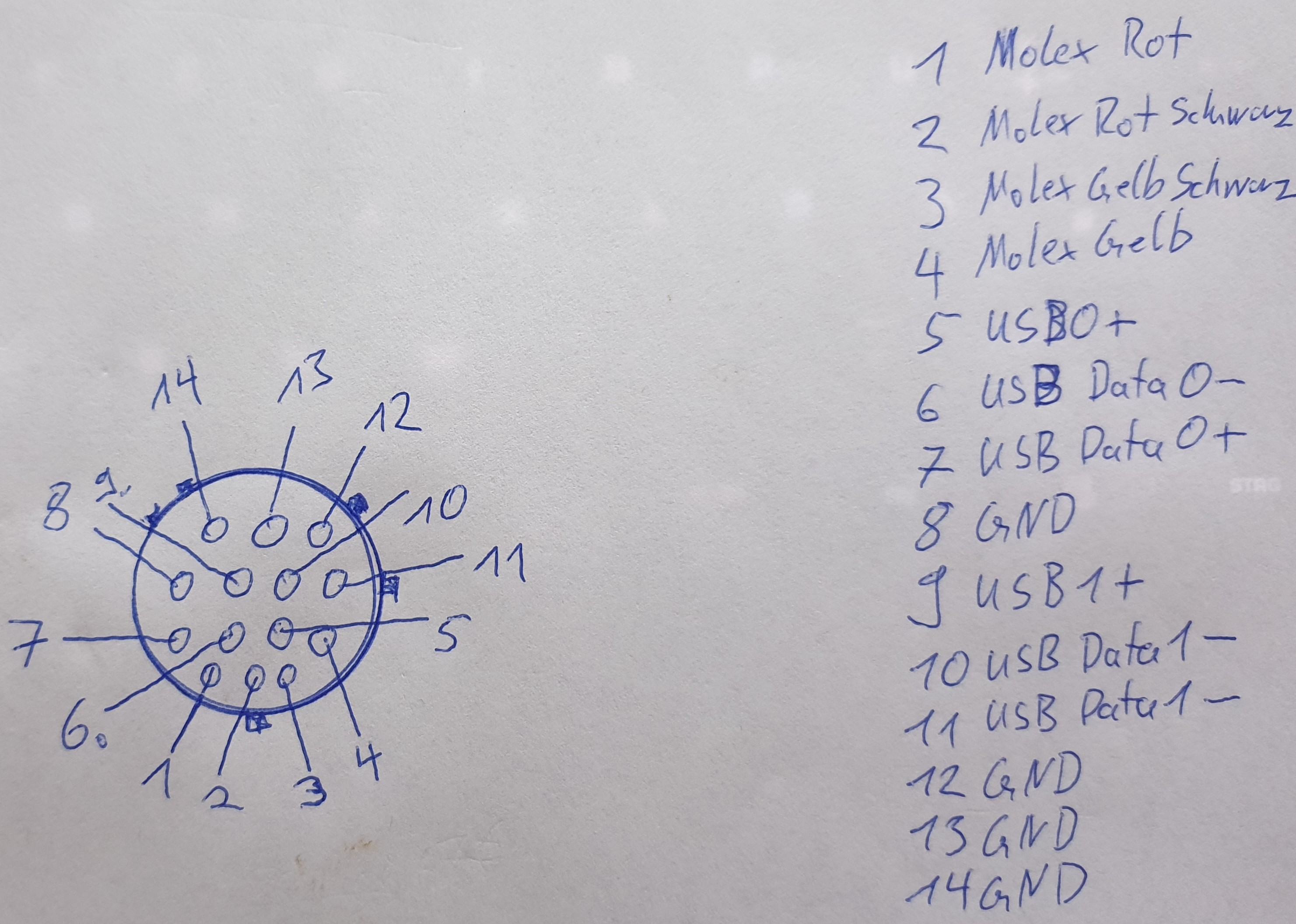

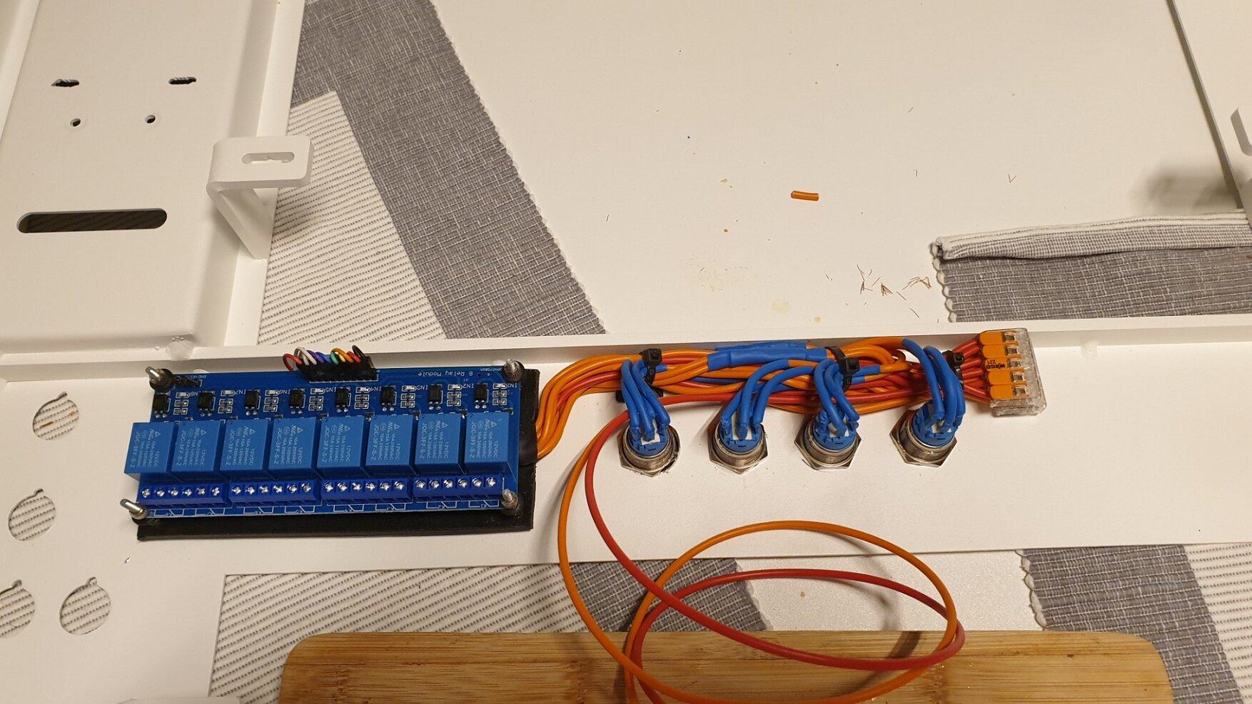

Fals jemanden meine Belegung interessiert (oder zum nach bauen)
Intern Usb wir in das extern Gehäuse gebracht sowie Molex. Die GND am Ende sind Optional aber ich wollte einmal beide Gehäuse gegen einander erden.
Eventuell auch einmal den Minus und Minus von den beiden Netzeilen (Mal sehen aber Strippe is erstmal da)
Die Seite für den PC muss ich noch machen sieht noch so aus

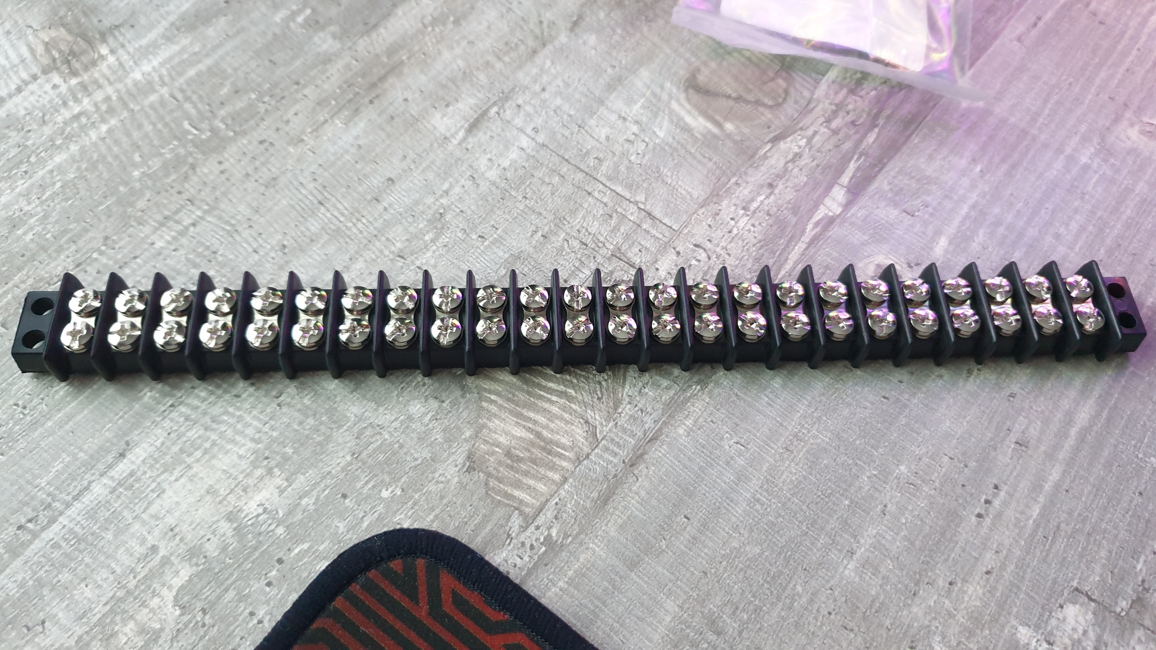

im Extern Gehäuse werde ich durch eine Verschraubung(Zuentlastung) auf diese Schiene gehen und die Kabel entsprechend verteilen.

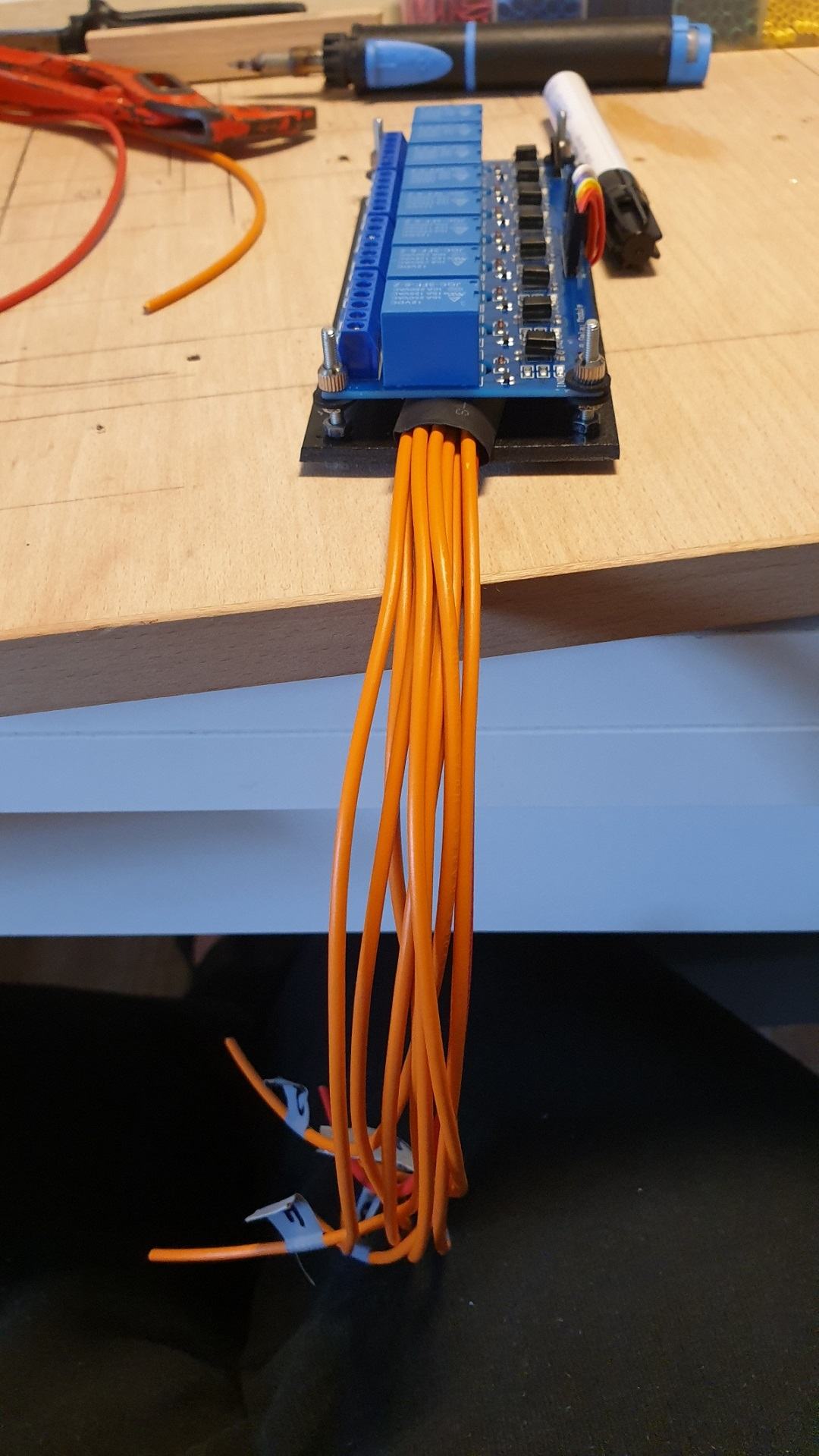

Was macht die Platine

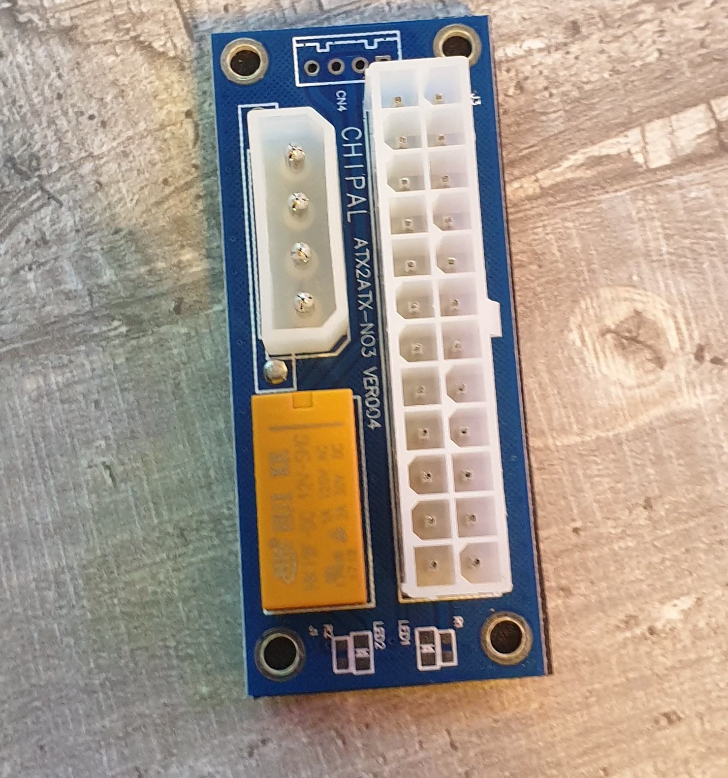

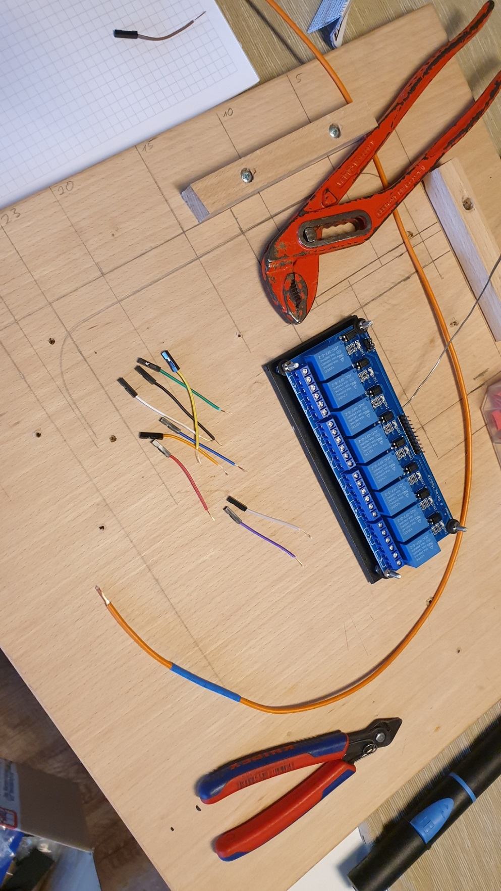

Die Platine ist dafür das Netzteil im Externen Gehäuse einzuschalten. Es wird ein Relais über den Molex gezogen der quasi den Power Switch eines Gehäuse simuliert.
Für jeden der das mal nach bauen will gibt es bei Caseking für teuer Geld. wer warten kann kauft bei AliExpress (Hab ich gemacht zirka 1,5 Monate Wartezeit)
(9,65€ + 7,79€ Versandkosten = 17,44€)
oder
(Mit Molex Power 1,45€)
(Mit SATA Power 1,45€)
Das ganze Funktioniert echt super, das einzige mit einem Stein alten Netzteil mit 150watt was hier noch so zum lag(Jetzt in der Tonne) ging es nicht

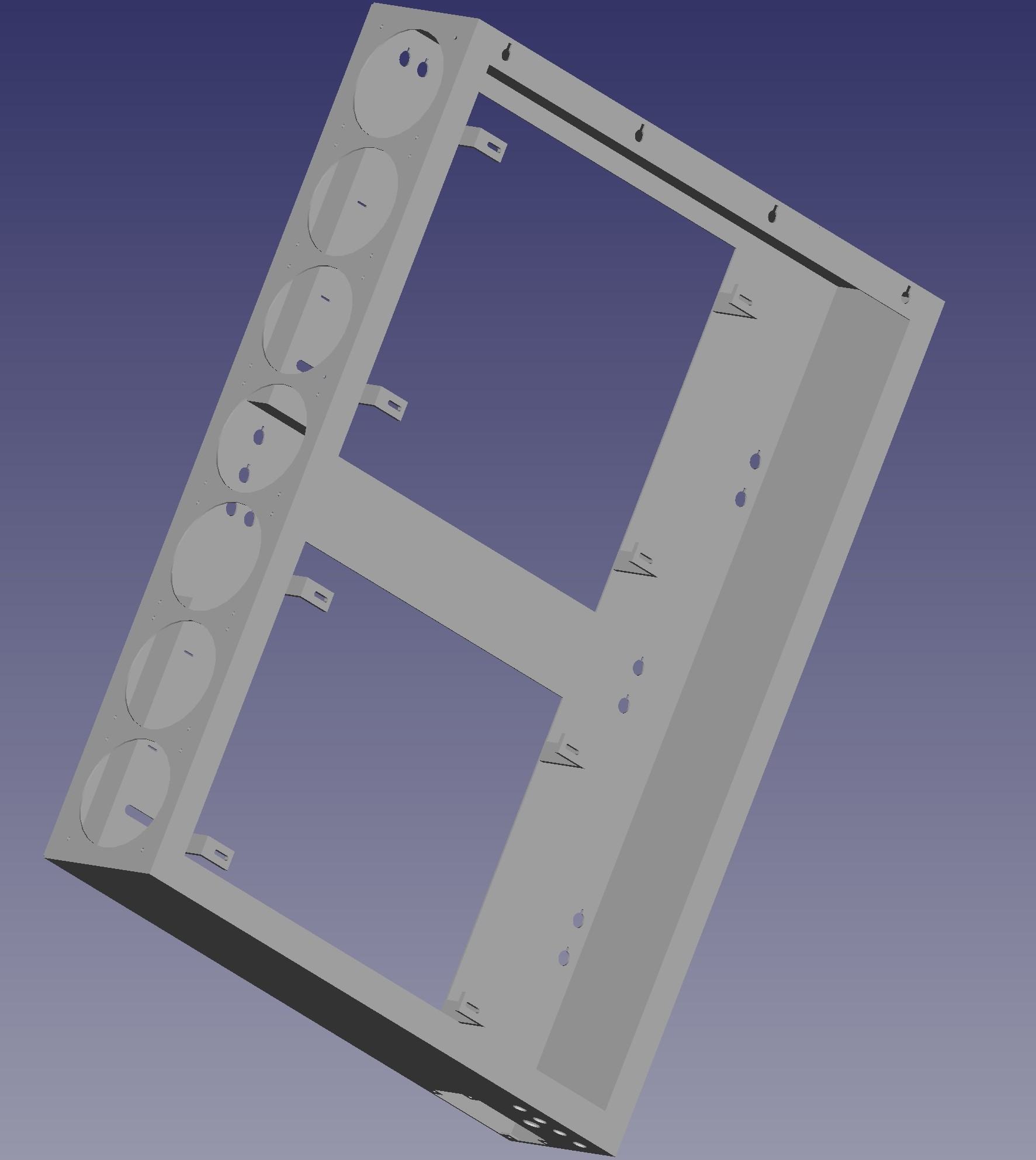

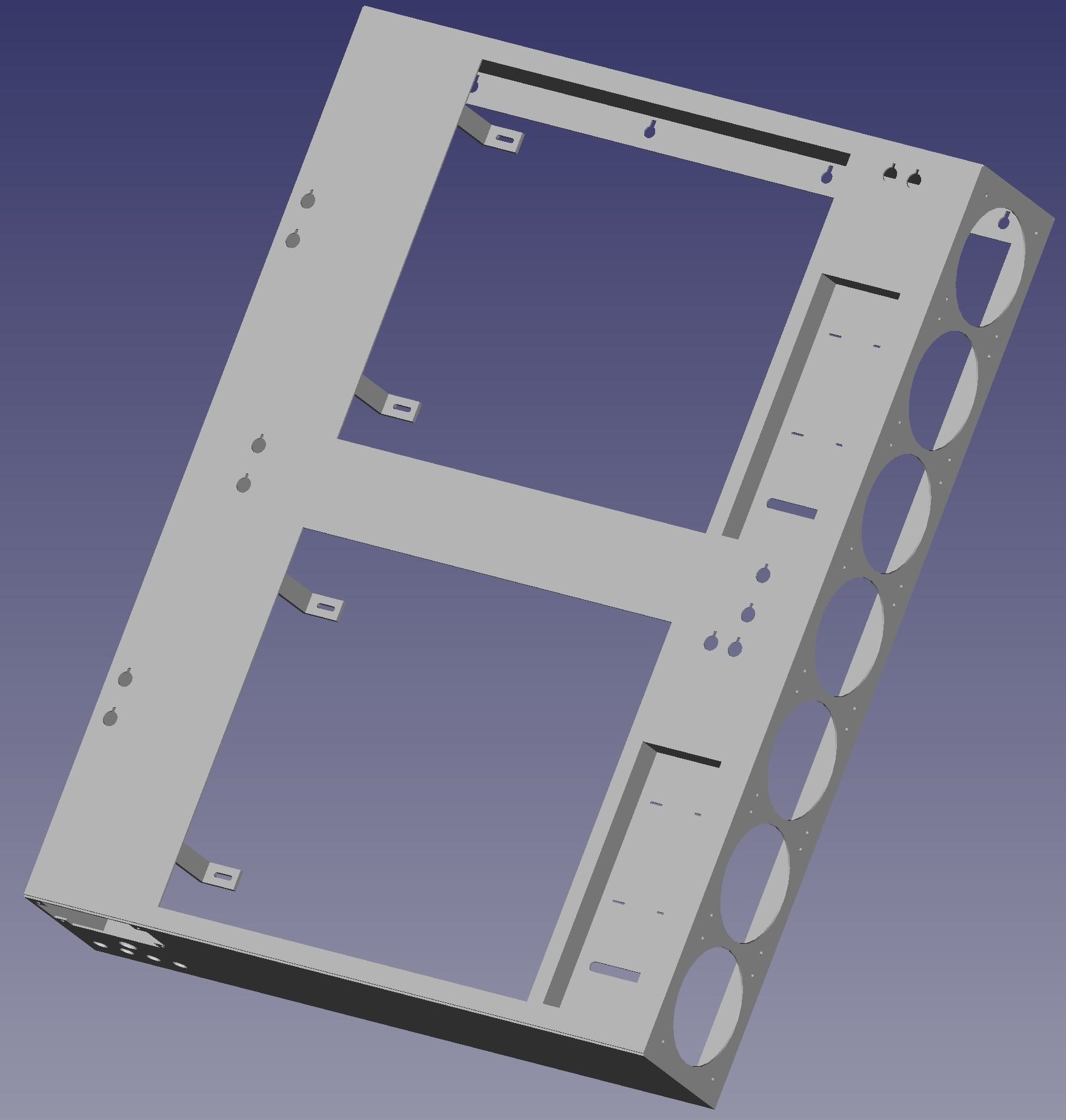

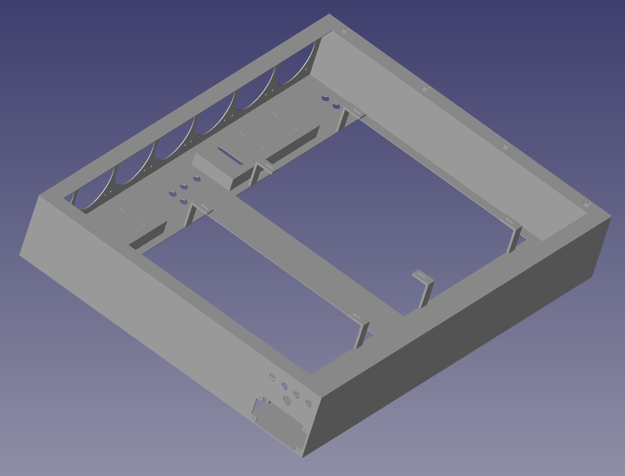

Finaler Entwurf mit 3D Modell

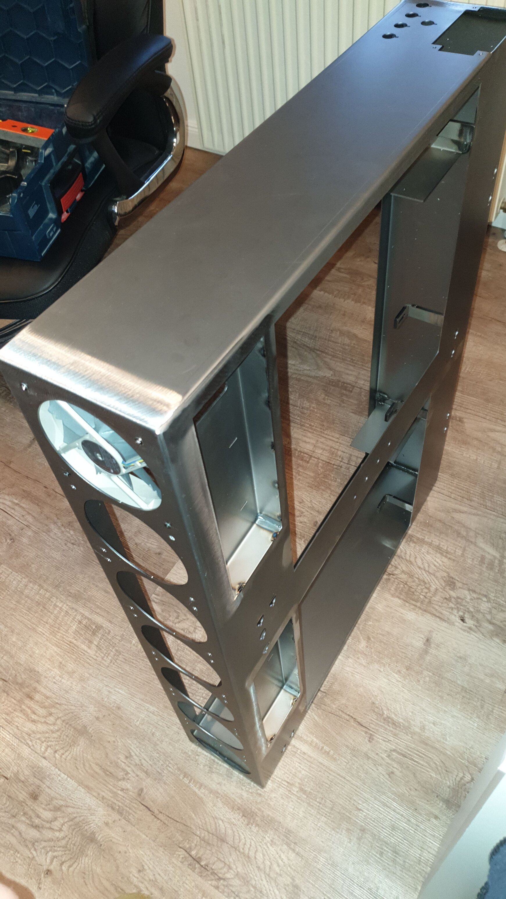

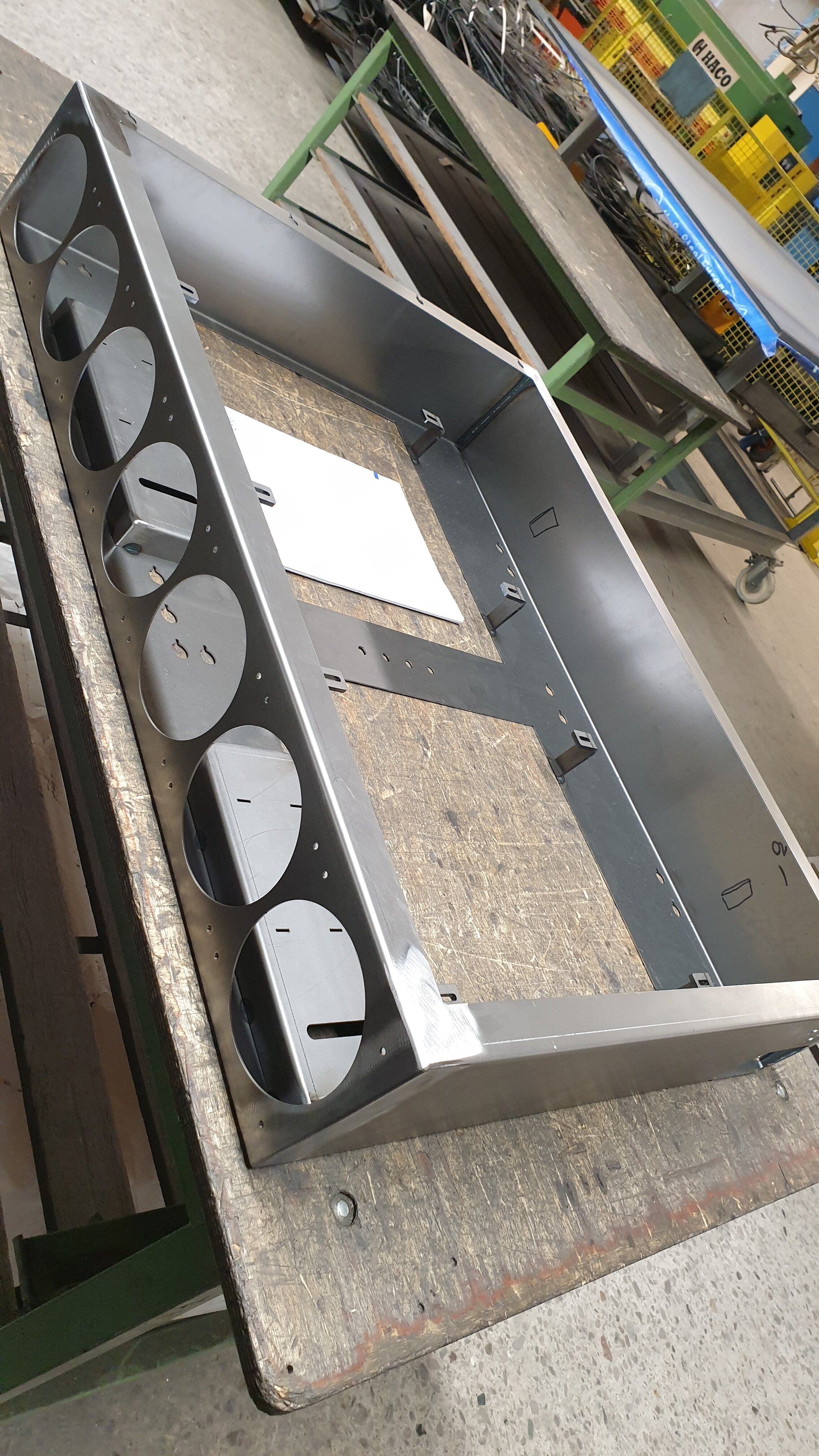

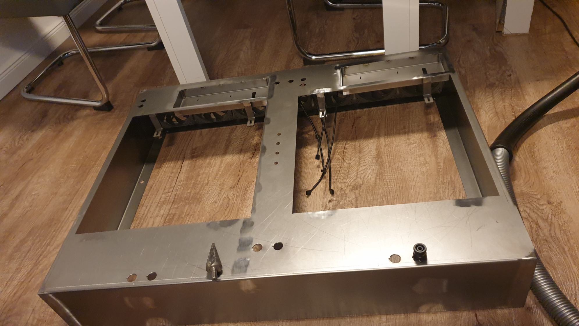

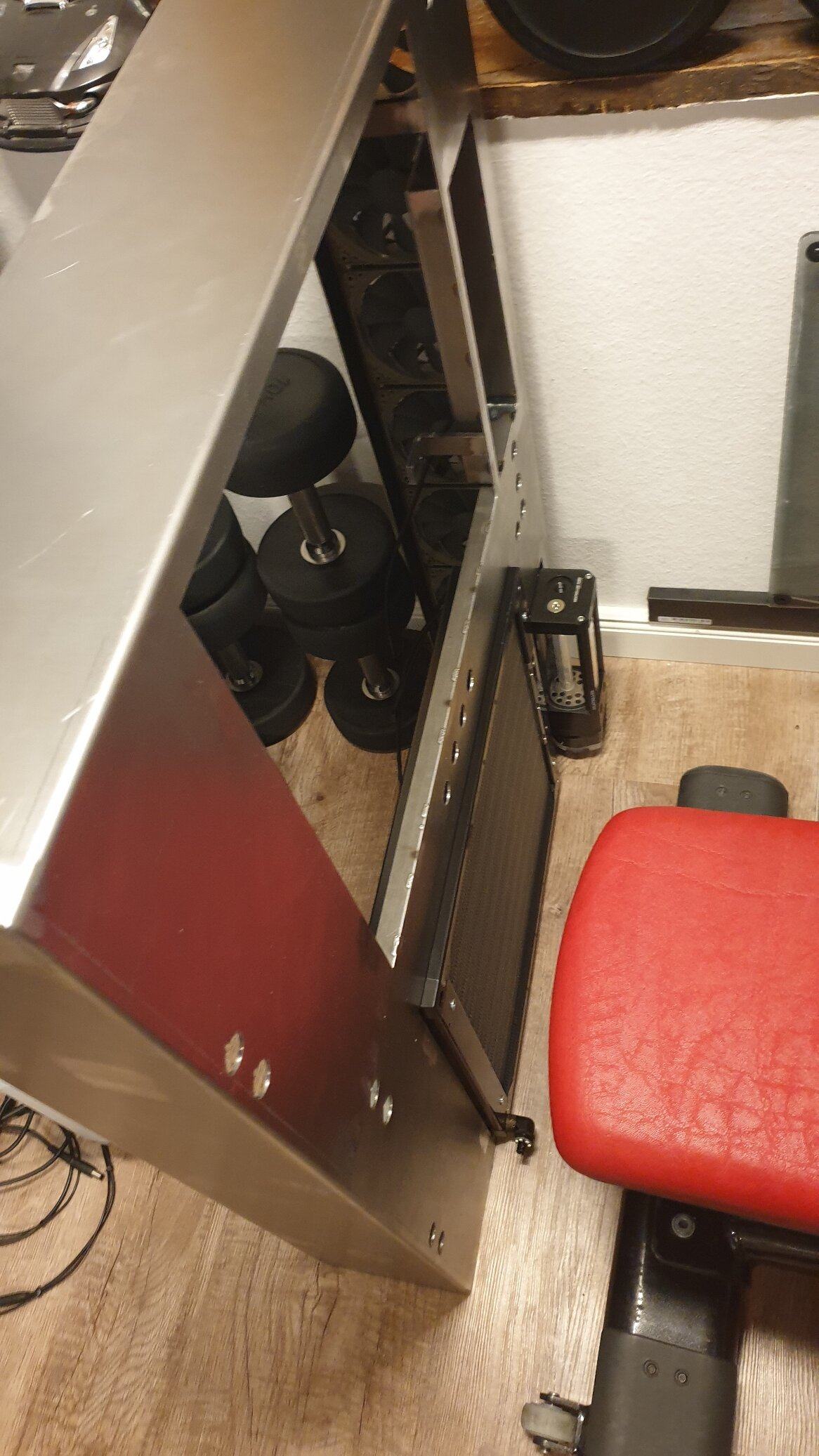

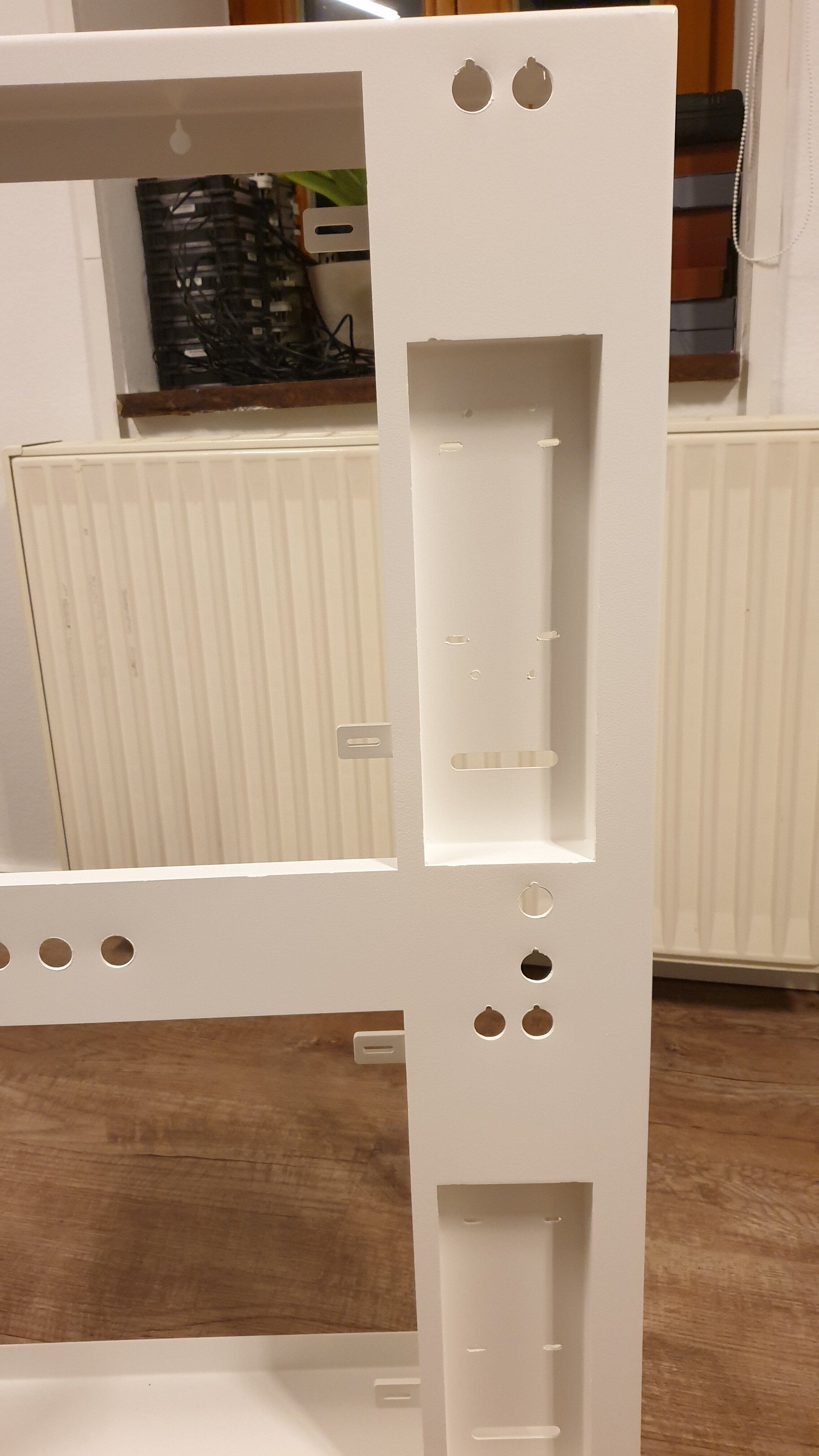

So es ist soweit. Wie schon erwähnt war ich bei einer Metallbaufirma und ab mich dort mit dem Chef super unterhalten. Dieser hatte auch gleich noch ein Haufen Ideen,
die ich zum Teil in mein Werk übernommen habe. Alle Löcher und Ausschnitte wurden von mir für ihn bemaßt den er wird das ganze komplett Lasern.
Zusätzlich wird er aus freien Stücken Winkel und abkantungen einsetzen damit das ganze auch richtig stabil ist und nirgendwo durch wabbelt
aber nun genug gequatscht hier meine Finalen Entwürfe
und zu guter Letzt die Animation
Hat sich sehr viel getan seit dem ersten Entwurf

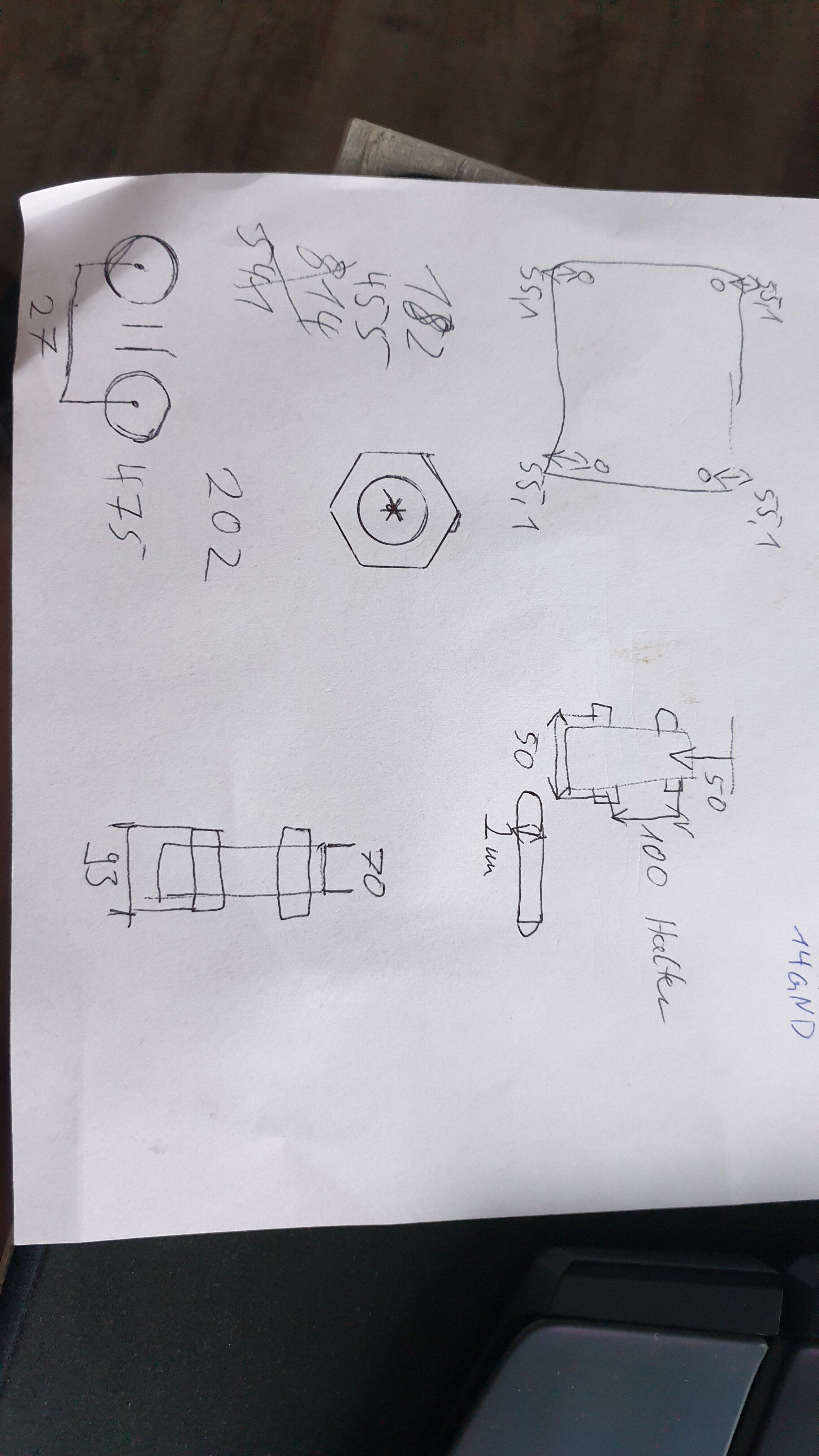

Hier noch ein bisschen Papierkram für Maße und Berechnungen von mir Quasi schmier Zettel mit denen ich so gearbeitet habe

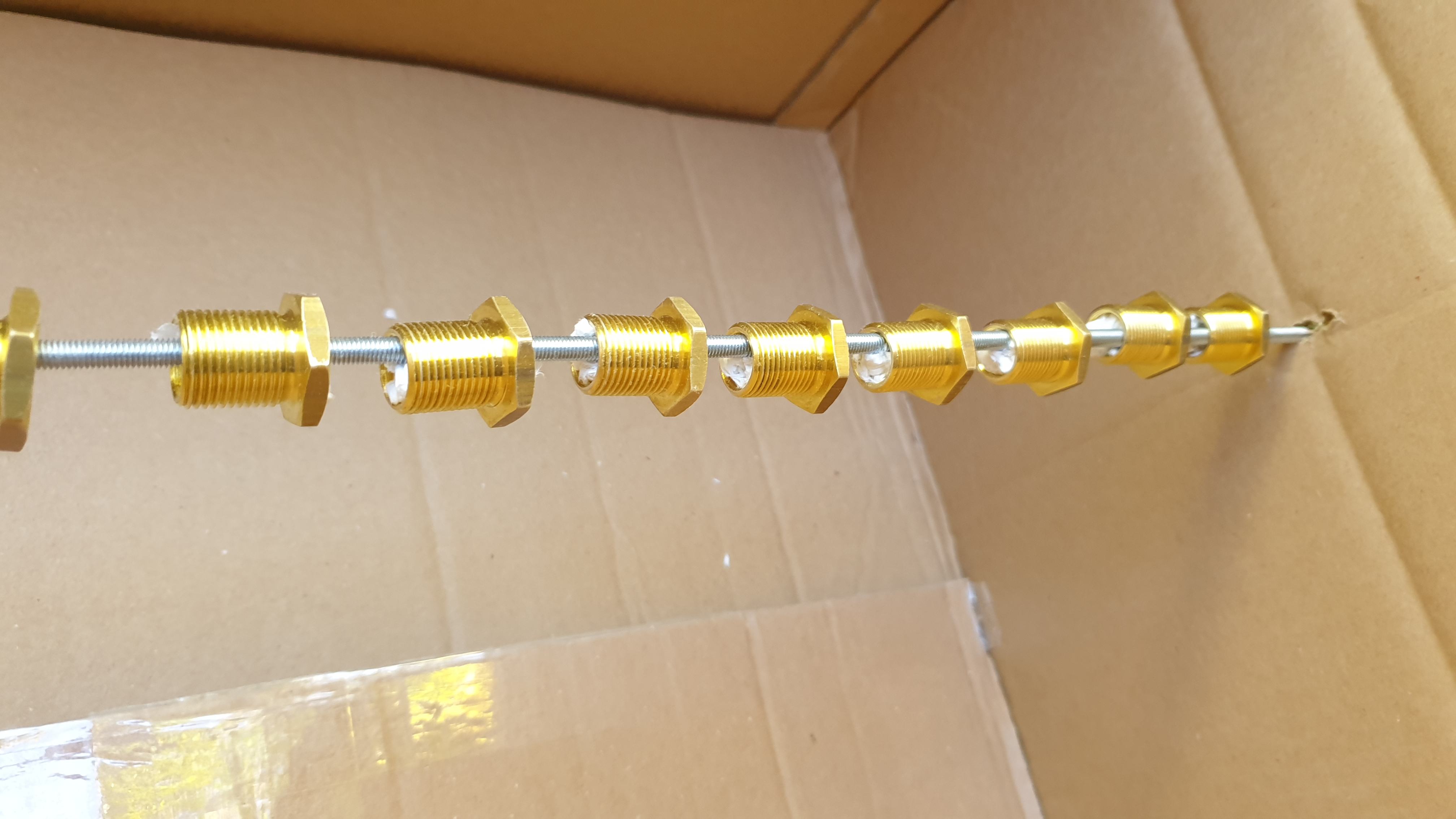

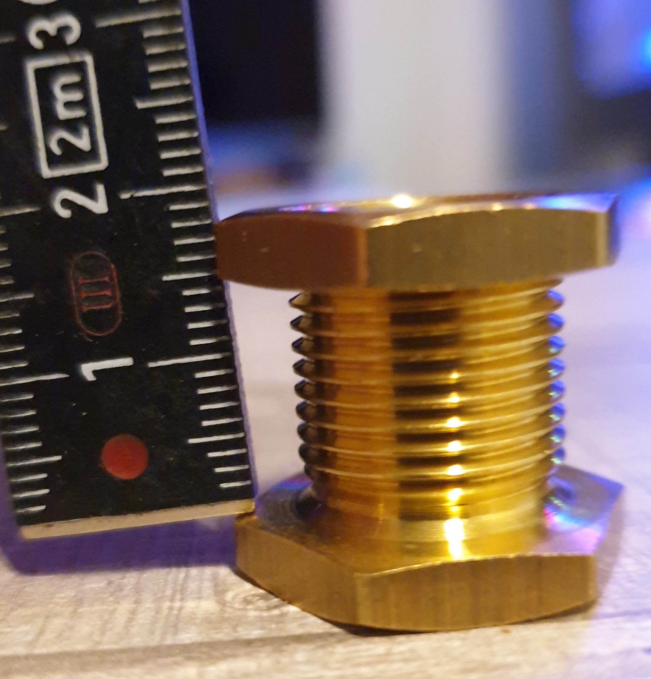

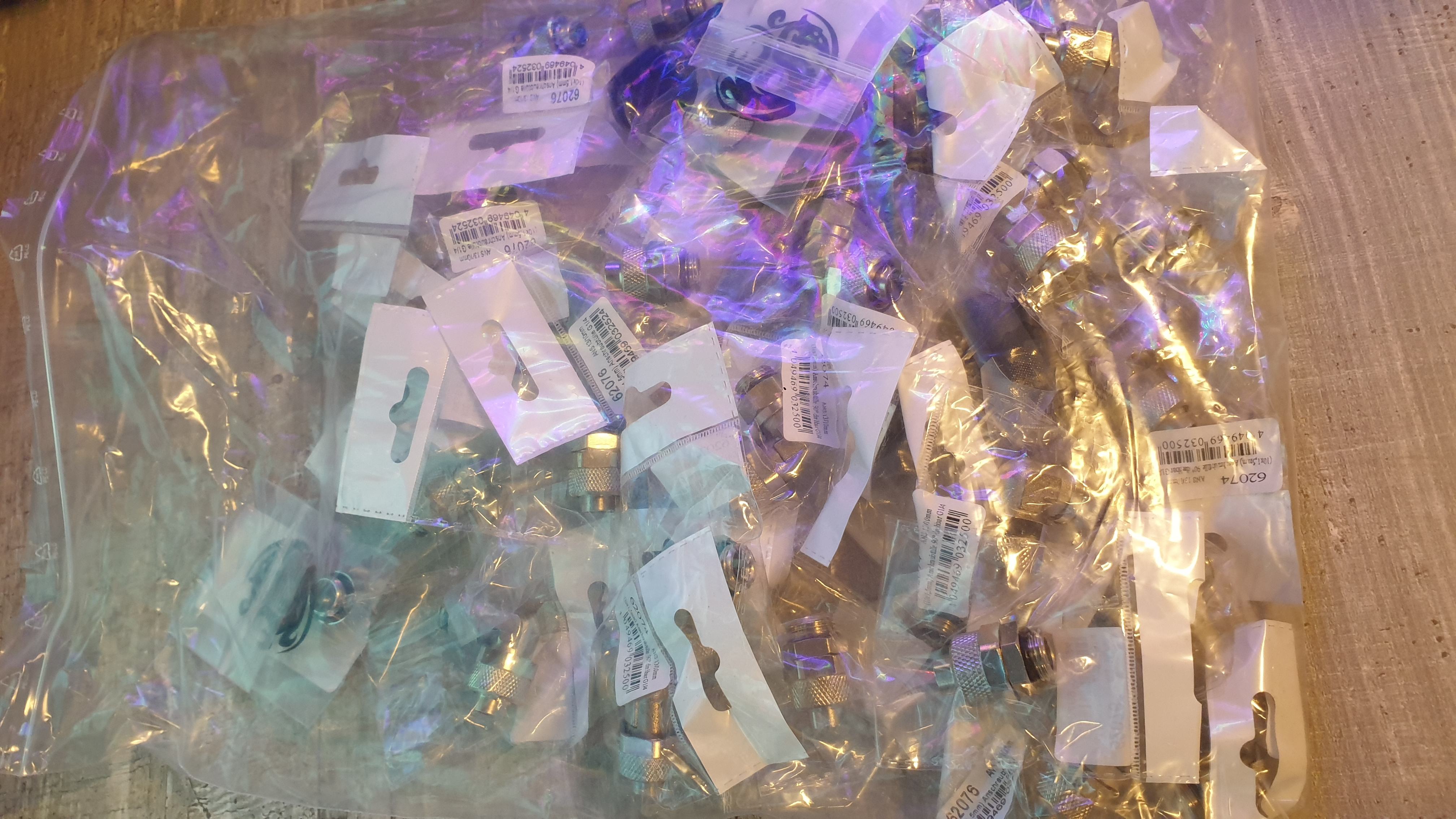

Schrottverschraubungen (Günstiger Tipp für Sparfüchse)

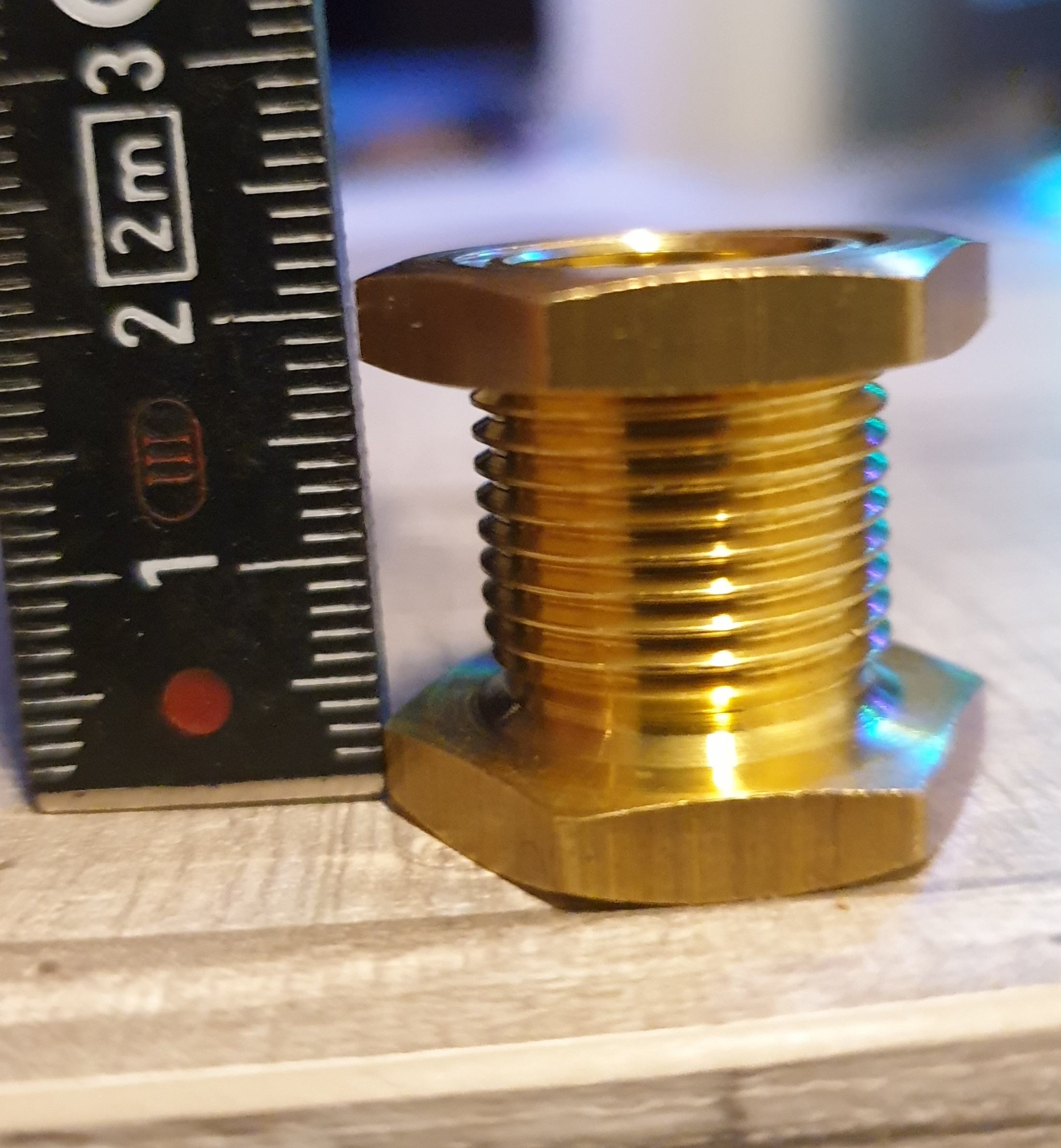

Bei den Schrottverschraubungen habe ich ziemlich lange gesucht bis ich mit entschieden habe. Zu der Zeit wo ich danach gesucht habe war ich noch voll dabei das ganze aus Holz zu bauen.
Bei Alphacool und anderen Herstellern steht fast nie was dabei wie dick das Material zwischen den beiden Muttern sein darf. Wenn man dann noch die Horrenden Preise von 5,79-10,49€ (wenn nix im Angebot ist) berücksichtigt kommen da ganz schöne summen zusammen die man in andere Sachen investieren kann
Beispiel an meinem Vorhaben mit Mittelwert von 7 Euro Pro Stück
Gebraucht 16Stück x 7Euro = 112Euro
(nur für die Schotterschraubungen dazu braucht man immer noch jeweils 2 Fittinge z.b.)
Ich habe mich im Klempnerei bedarf um gesehen und das hier gekauft und bestellt
Gesamt Höhe ist 21mm und man kann Maximal 15mm Material überwinden damit. Material ist Messing und Super Lackeierbar. Bei mir werden sie alle Schwarz.
Mit 1/4" Fittinge
Nun zu den Kosten 1,90€ das Stück
Gebraucht 16Stück x 1,90Euro = 30,40€
(Ist eine Ersparnis von über 80 Euro - ne Dose Sprühlack xD)
Wenn das kein guter Tipp ist weiß ich es auch nicht.
Habe noch zusätzlich Muttern hier damit ich mit der Überlänge Höhen ausgeglichen kann.
falls nicht gewählt im Link 1/4" x 3/8²

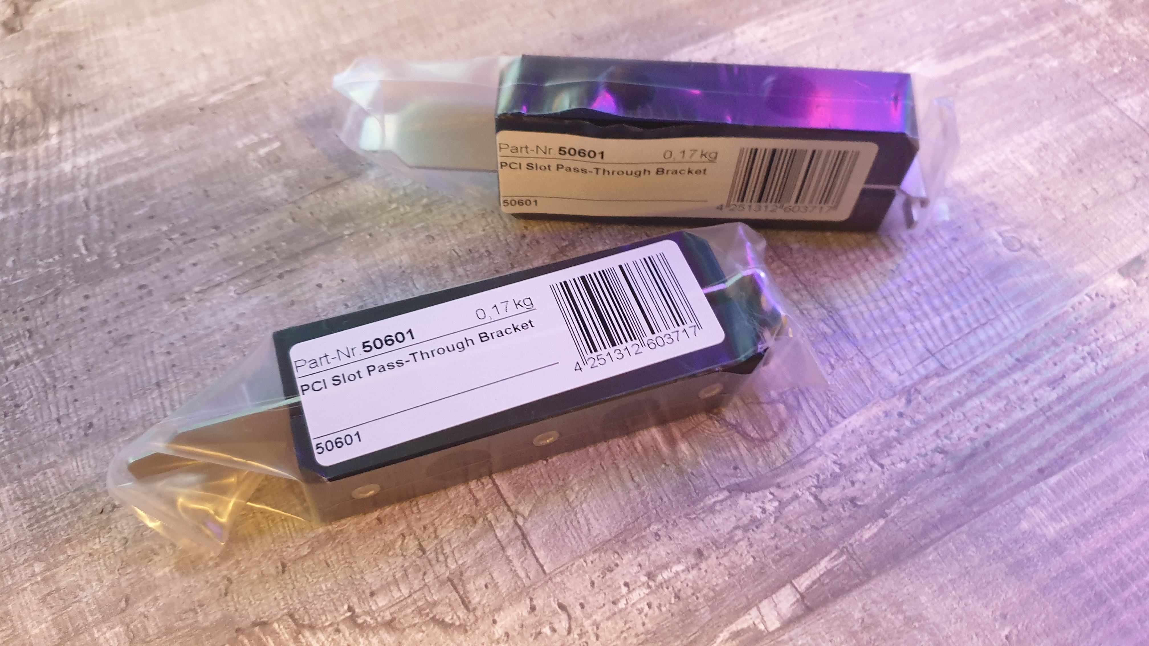

Weitere eingetroffene Einkäufe
USB`intern Hubplatine
Bisschen Schlauch Mayhems Ultra Clear 13/10mm 20Meter

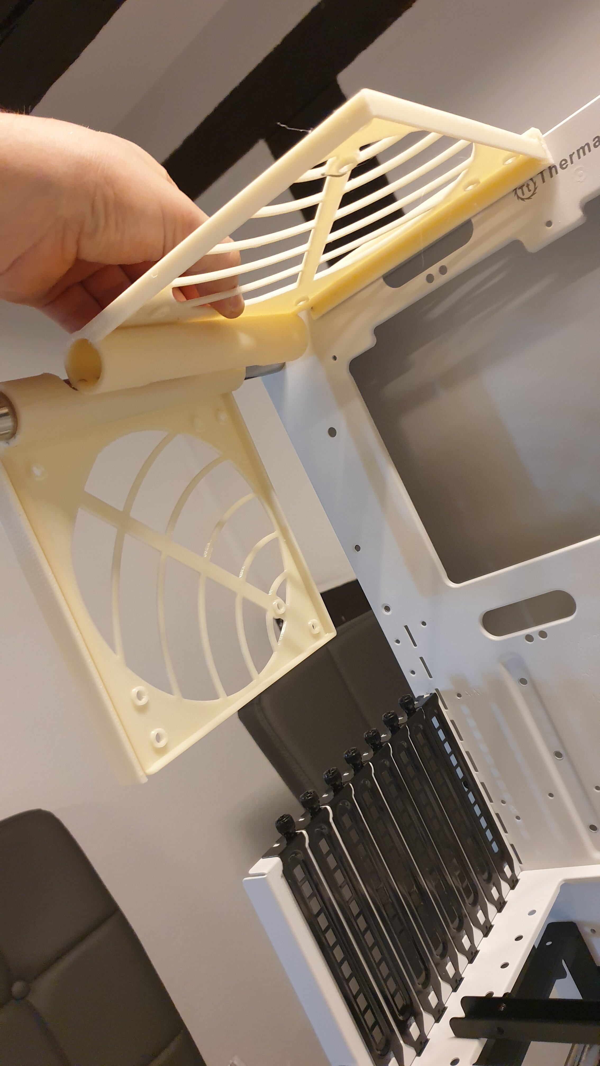

- Das Gehäuse zusammen Schrauben Core P3 (Gefühlt 1000 Einzelteile)
- Meine entdeckung auf der Thermaltake Website
- Die 3D Überraschung

Sehr geil!:d
Das Stromkabel sieht perfekt aus. Da hat du dir was bei gedacht.
Stahlblech hab ich Angst wegen Rost, oder wirst das auch lackieren?
Ansonsten die beste Wahl, stabil und man kann es abkanten im Gegensatz zu zu dickem Alu.
Jap werde ich komplett lackieren
Das gesamte Build soll Schwarz weiß werden
Nur erst steht der Musterbau an wenn es da ist.
Ob alle Löcher passen oder noch was geändert werden muss.
Wie z.b. ne halte klammern fürs Netzteil oder so

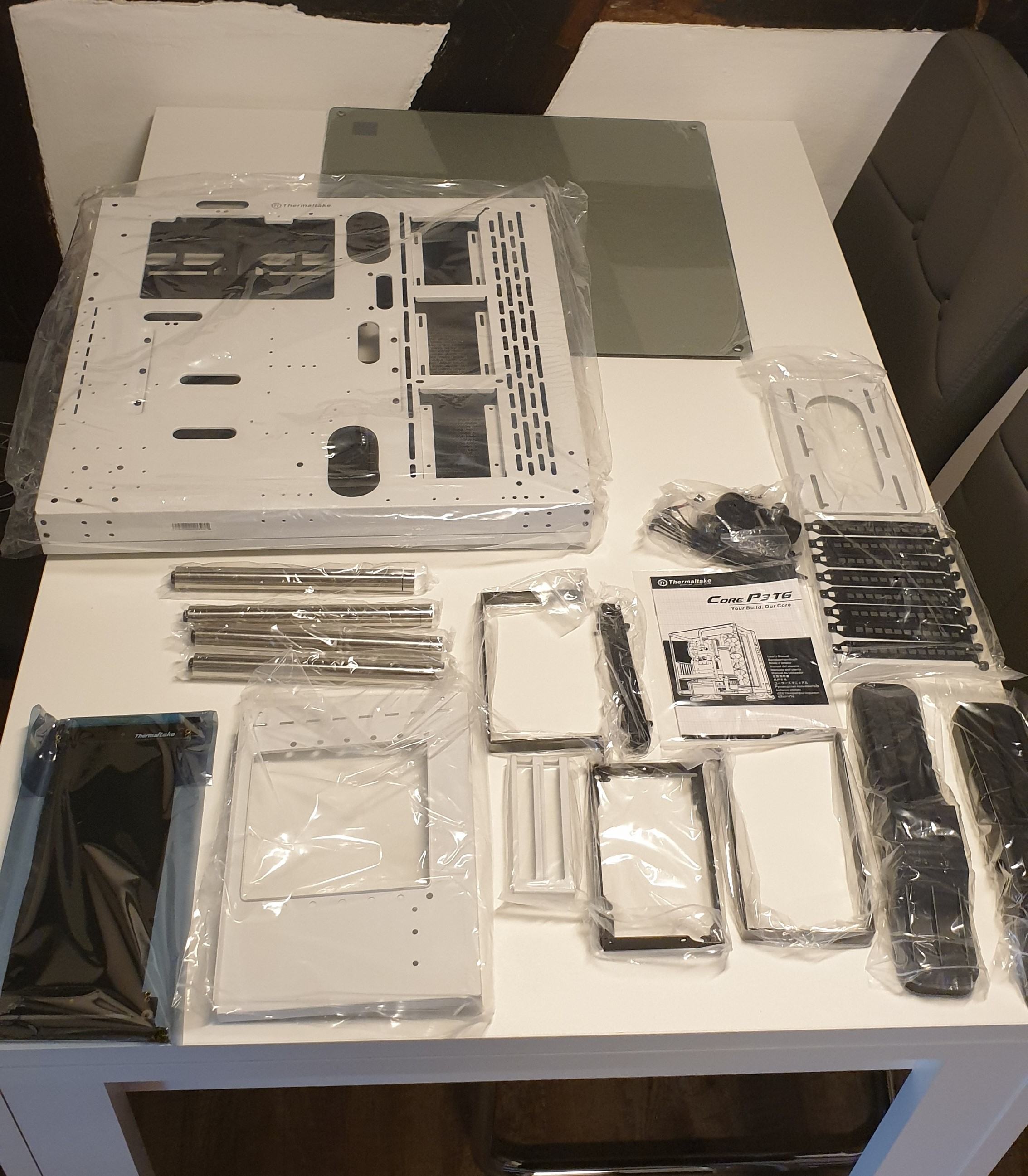

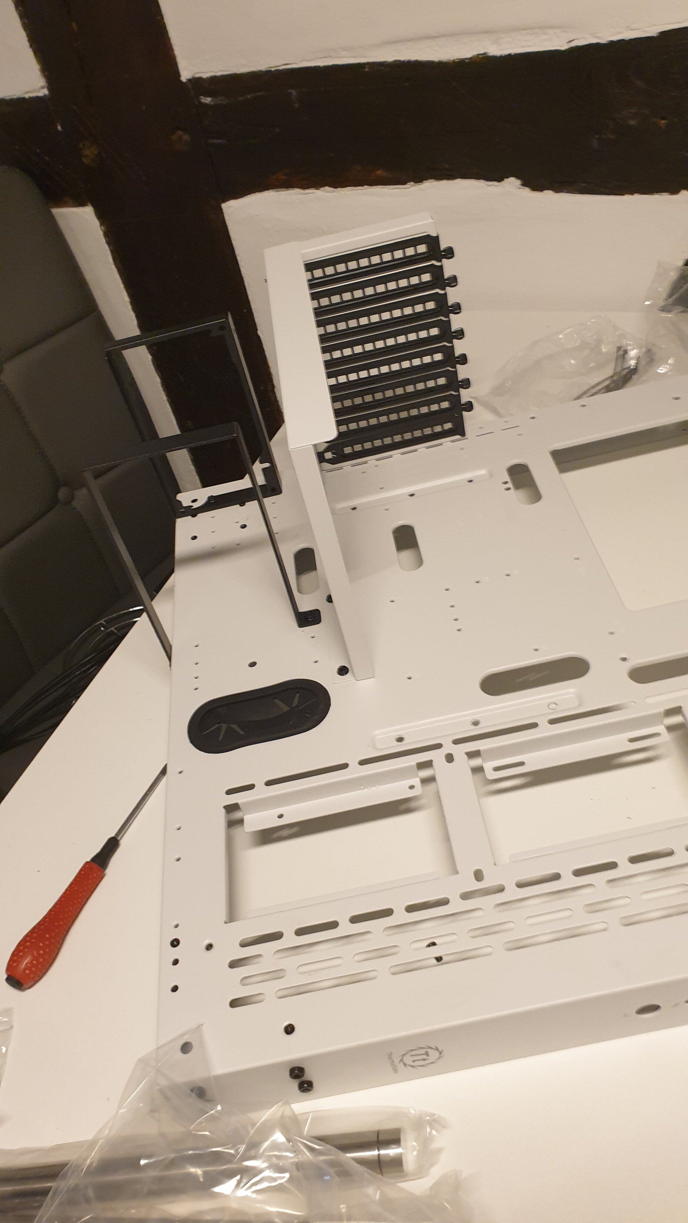

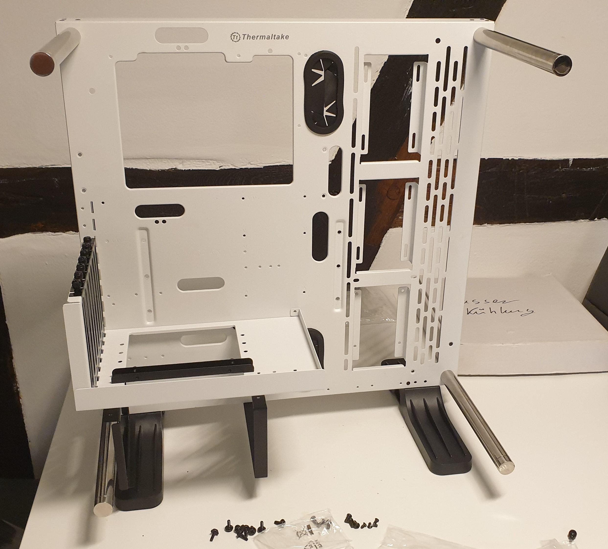

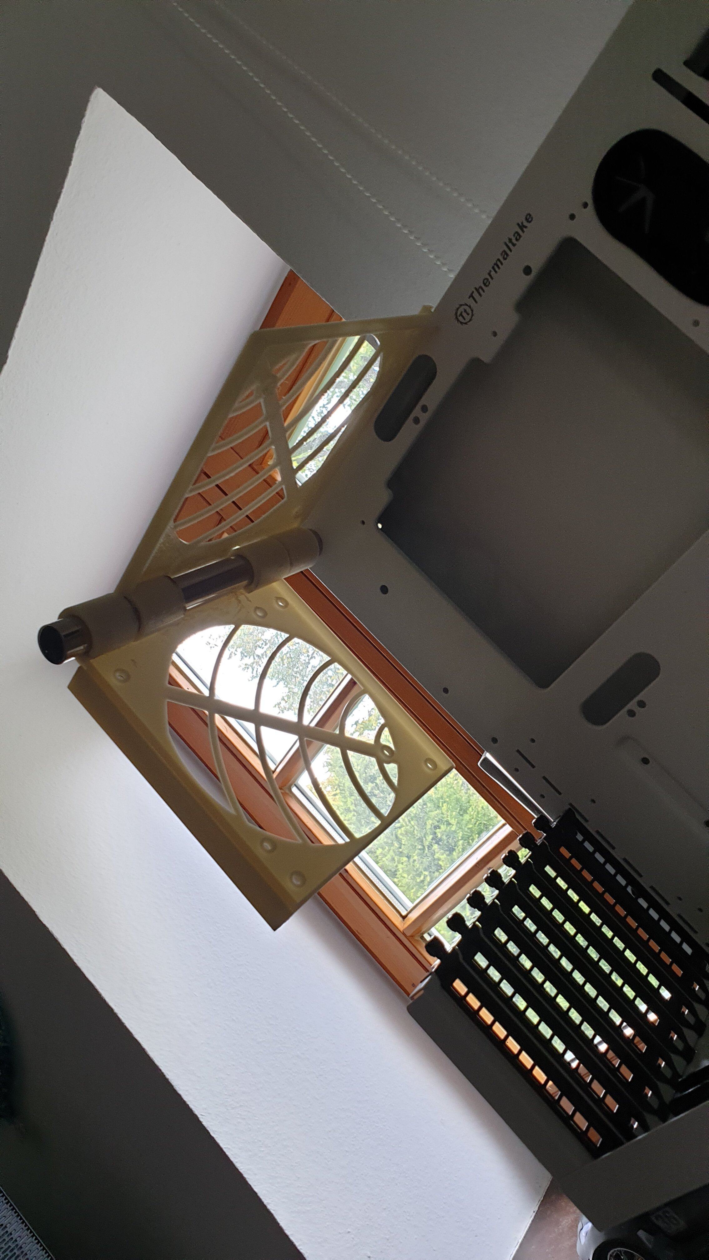

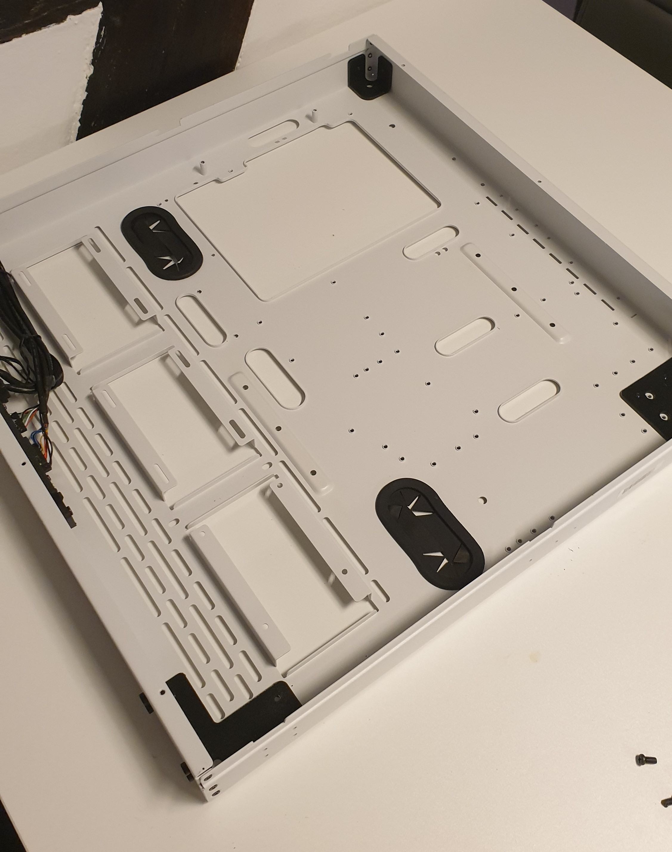

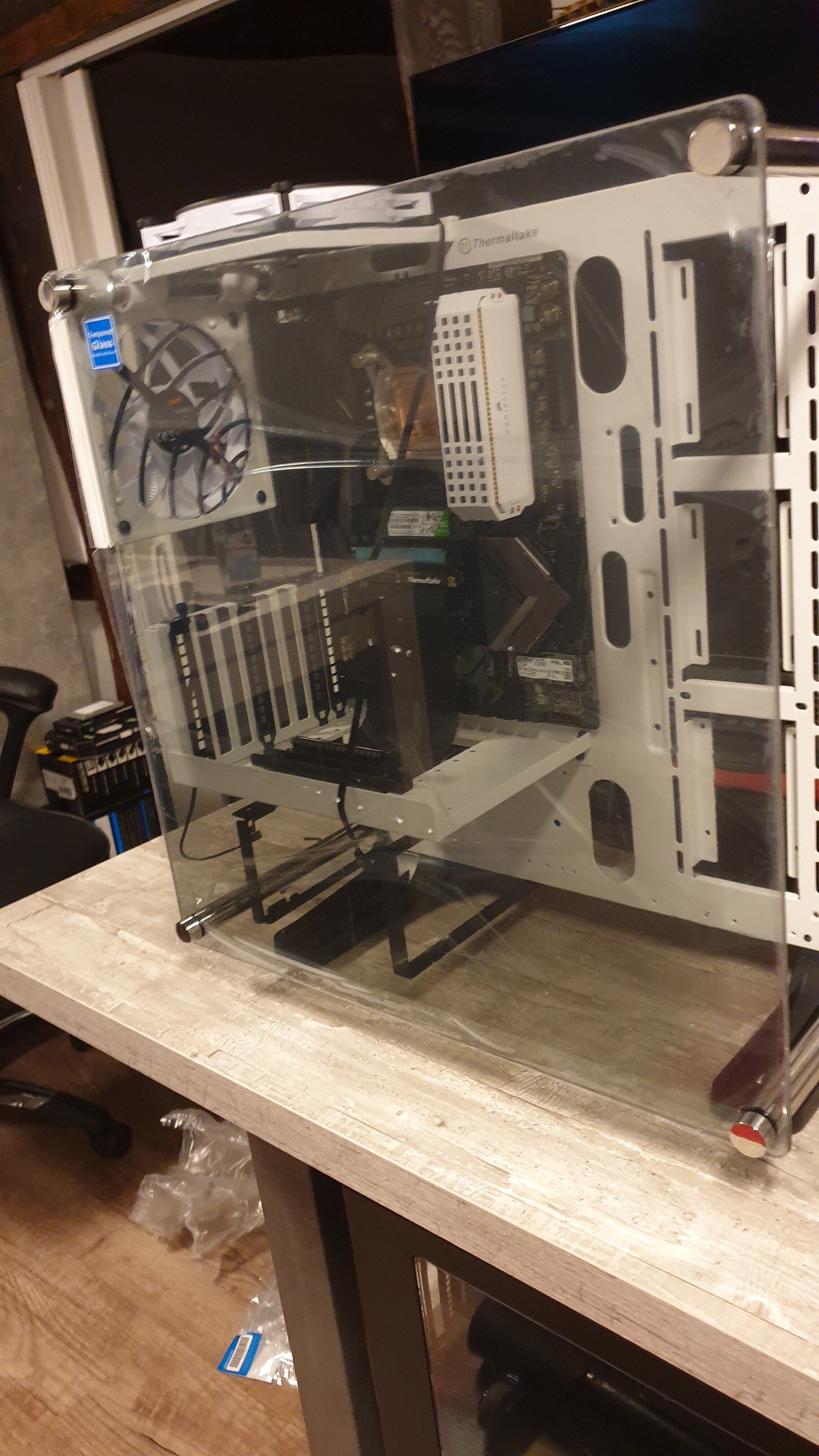

Also diese Gehäuse kommt wirklich in einem sehr kleinen Karton und es gibt zig Möglichkeiten es zusammen zu bauen und zu nutzen. Habe so einiges entfernt was nicht benötigt wird und teile angebaut sowie ich es aufbauen möchte. Man könnte Liegend stehend und an der Wand Montieren aber an die Wand kommt ja schon das Extern Gehäuse ich habe mich für stehend entschieden.
Aber seht selbst.....
Ohne Ende Einzelteile, quasi ein Gehäuse als Bausatz

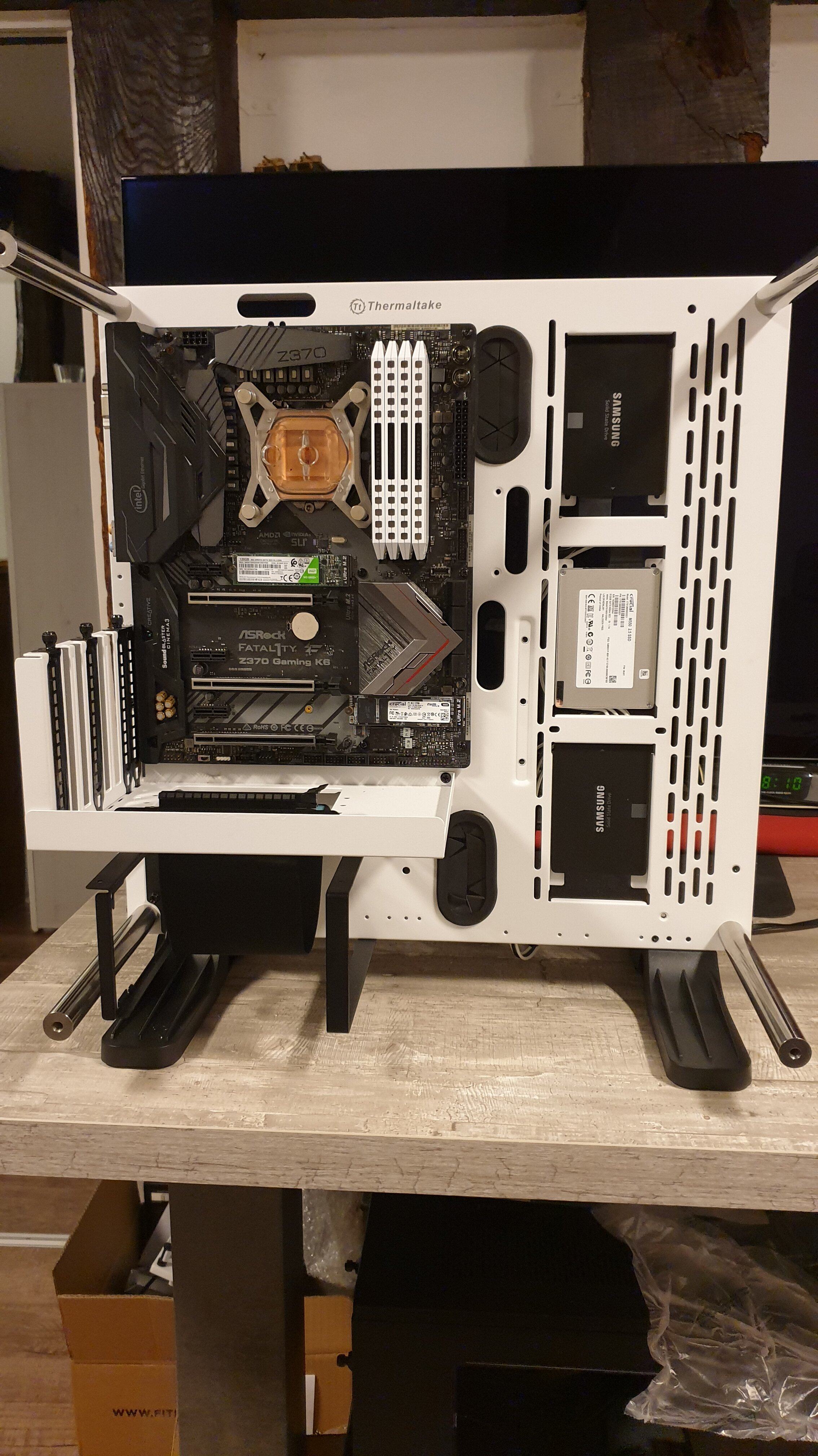

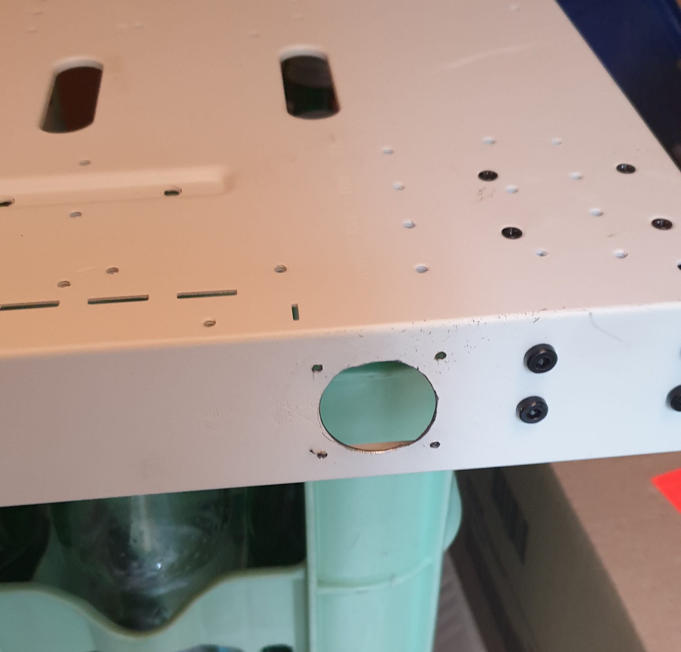

Innen geht es weiter Festplatten Käfige Halter für alles mögliche. Diese Blech in meiner Hand kann als Wandhalter oder blende für Kabel verwendet werden.
Aber erst mal komplett leer machen das Ding und die erste Kleine Modifikation vorbereiten.
Eben noch ein Nagel neues Gehäuse und schon is Kaputt man man man XD :)
Schon viel besser (die Schrauben werden noch durch was hübscheres ersetzt)
So und hier is es dann mal in voller Pracht ohne Glasscheine und komplett Leer (Es möchte förmlich befüllt werden)
Durch Zufall beim stöbern für einen Bekannten auf der Thermaltake Website entdeckte ich das es für diese Gehäuse 3d Druckteile gibt und Thermaltake die
Druckdateien zur Verfügung stellt. (Hab ich noch bei keinem anderen Hersteller gesehen.)
Aber schaut selbst mal da rein gibt ziemlich interessante Sachen da auch für andere Thermaltake Gehäuse
Habe mich dort für die Fan Bracket_002 entschieden da ich im mom noch kein Mainboard mit Wasserblock an den Spannungswandlern habe.
Ein Luftstrom is durch die Konstruktion auch nicht vorhanden. War schon die ganze zeit am überlegen wie ich dort wenigstens einen Lüfter befestigen kann.

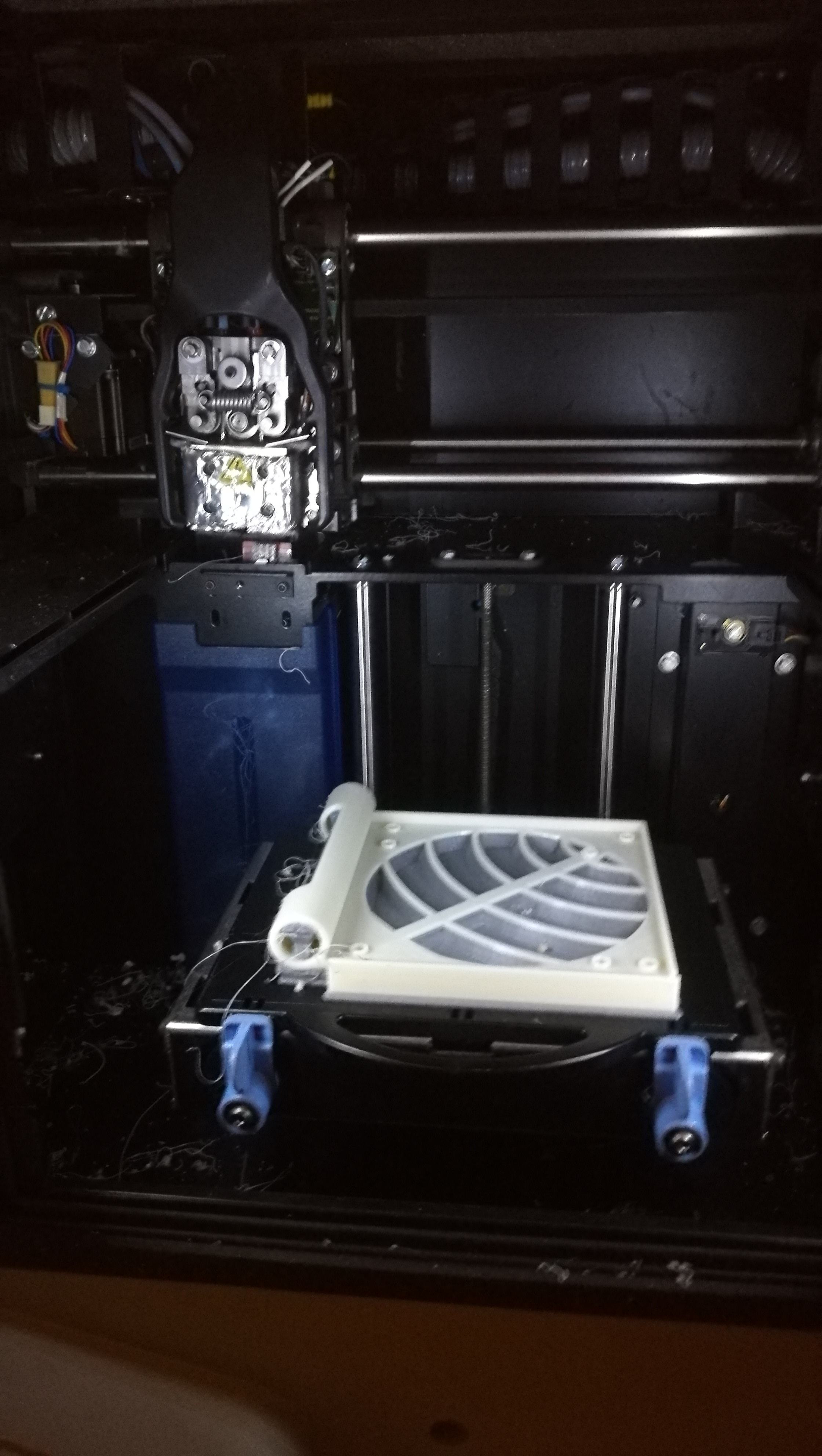

Die 3D Überraschung
Ich sag dann mal Simm Sala Bim
Da sind sie auch schon frisch aus dem 3D Drucker von User
f!P[z]y
Vielen lieben dank an dich nochmal
Im Drucker und frisch fertig (Bilder made by f!P[z]y)
gleich mal angesetzt und leider
festgestellt das nur einer geht weil die Teile sich gegenseitig im weg sind
aber Dremel sei dank
passt super. Dort kommt jeweils ein Bequit Shadow Wing 2 in Schwarz weiß dran um die Spannungswandler zu Kühlen

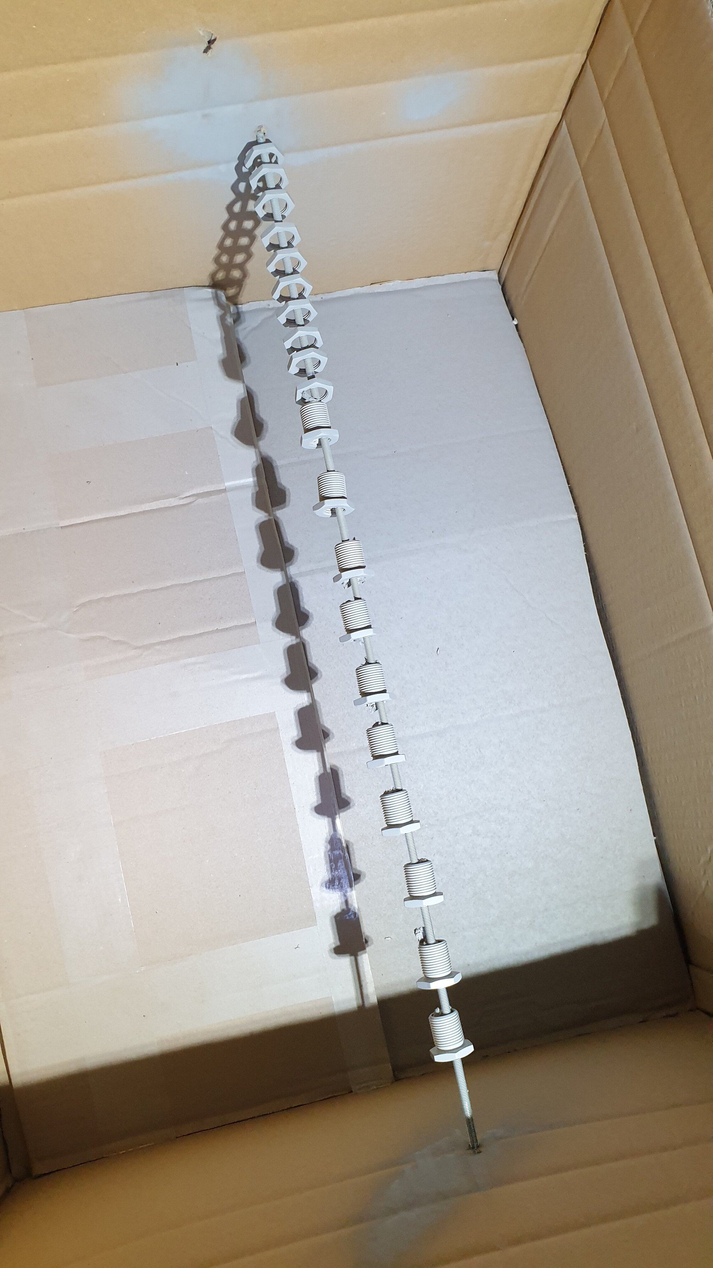

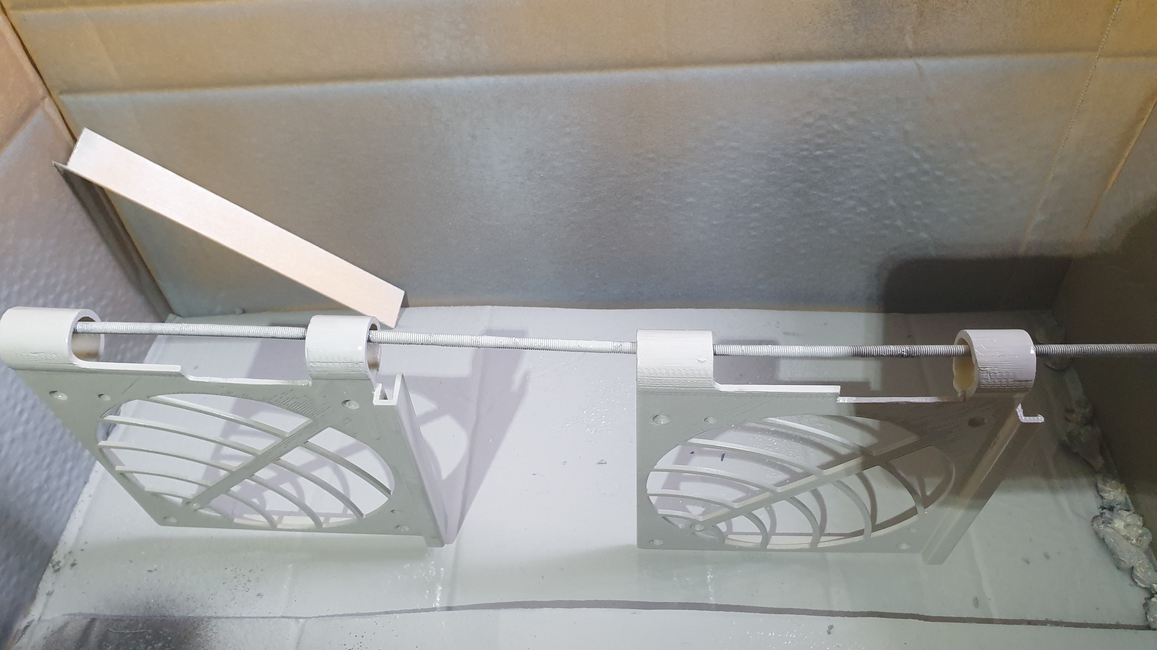

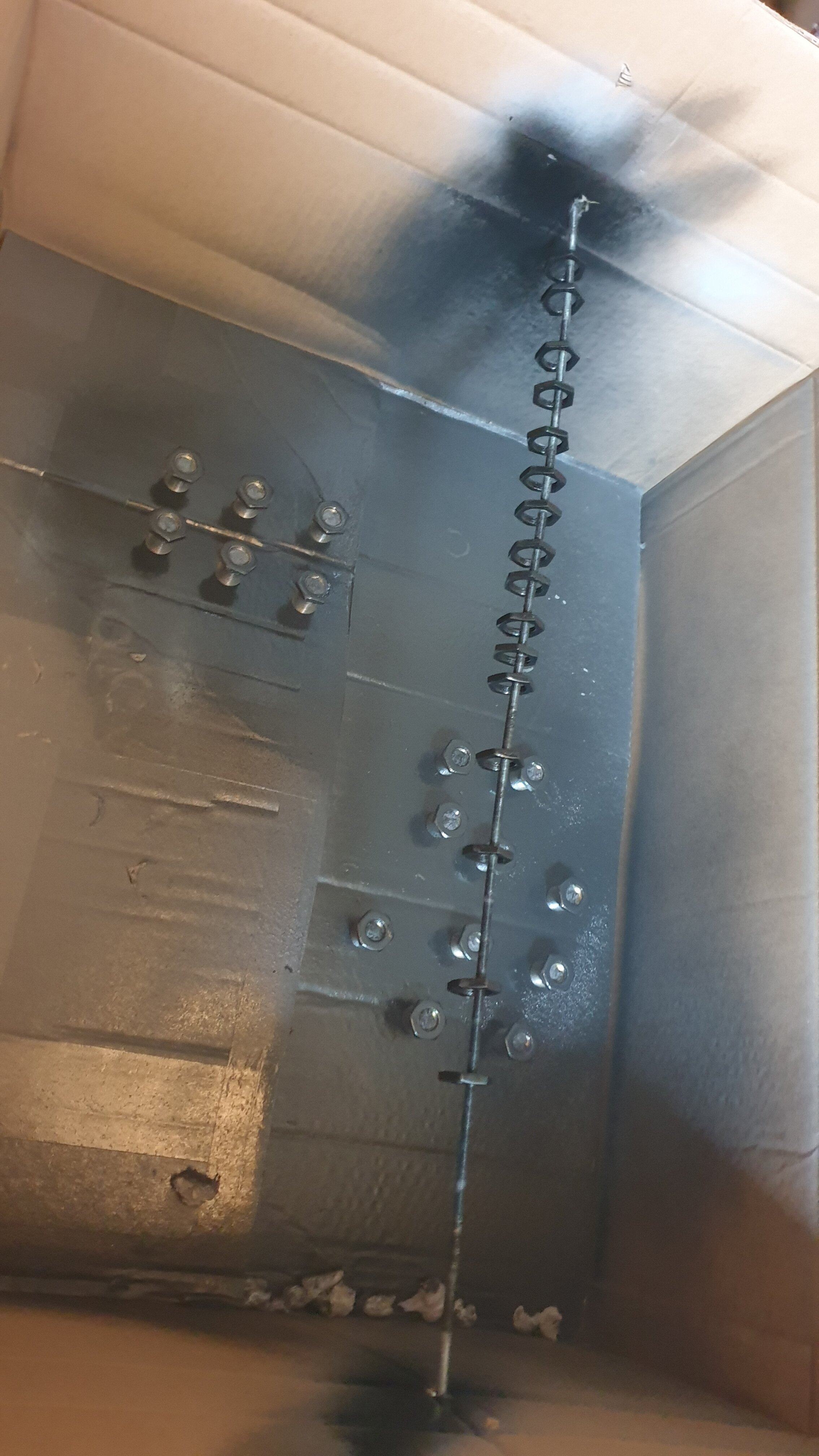

Lackieren Lackieren Lackieren (Klein und Einzelteile)
So hier dann mal ein Paar Bilder von meine Lackierarbeiten.
Da sind die zwei hübschen noch nagel neu und schön OVP
Der gute Stoff
Ich sagte ja ich mag es bunt

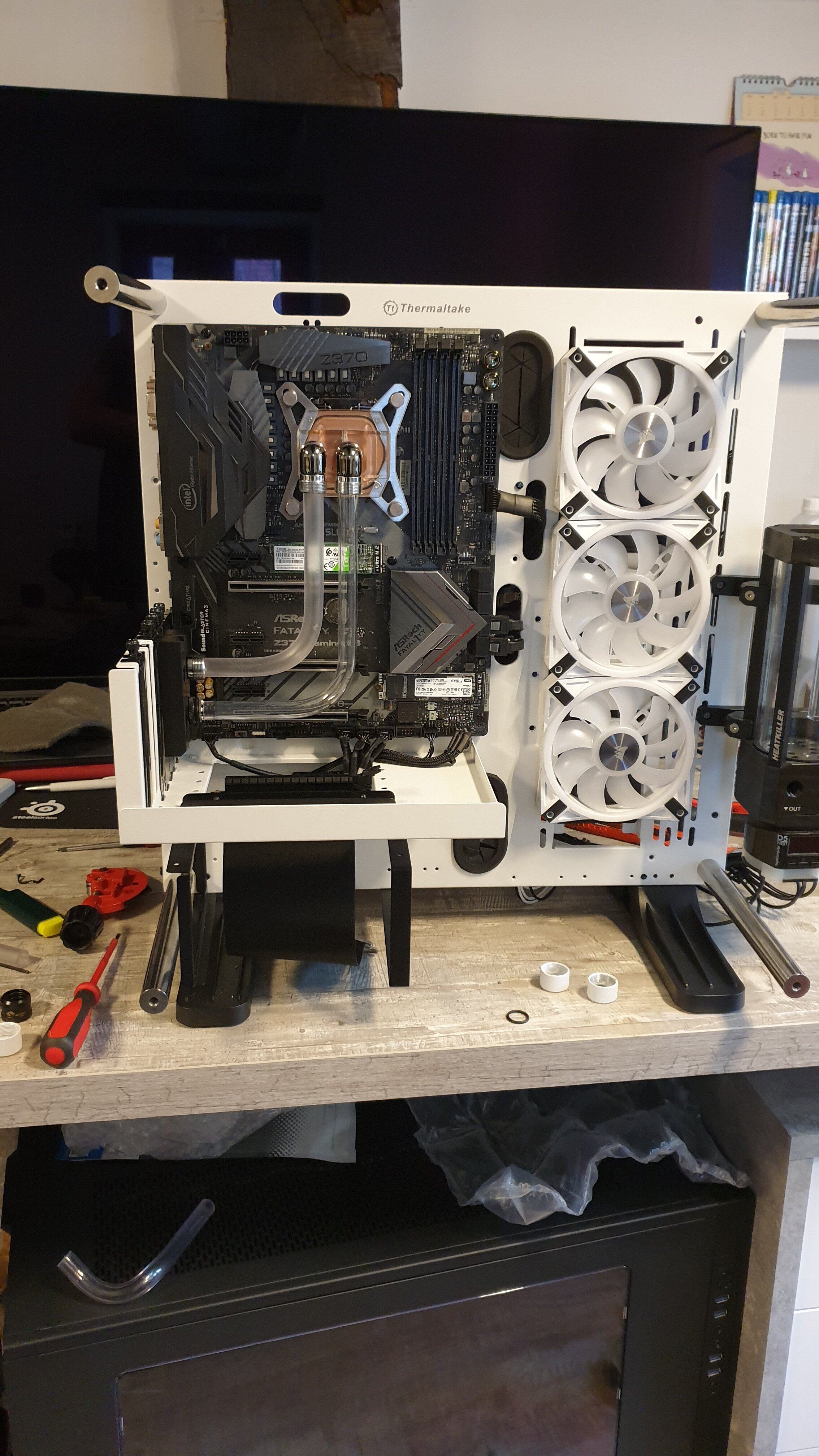

Hast du die Hardware schon ins Thermaltake gesteckt, um zu schauen, was noch fehlen könnte?
Und bist du mit dem Lackieren der Messing-Teile zufrieden, also hält der Lack?
Der Lack hält bomben fest hab ganz normal vorher grundiert.
Hab noch nix in TT Gehäuse gebaut weil dann müsste ich mein altes Gehäuse zerlegen und mir irgendwie ne bastel wakü bauen.
Könnte man machen aber dann fehlen mir wieder das agb und die Anschlüsse leider.
Und so lange wie das Wandgehäuse noch nich da is wollte ich die alte konfig weiter betreiben

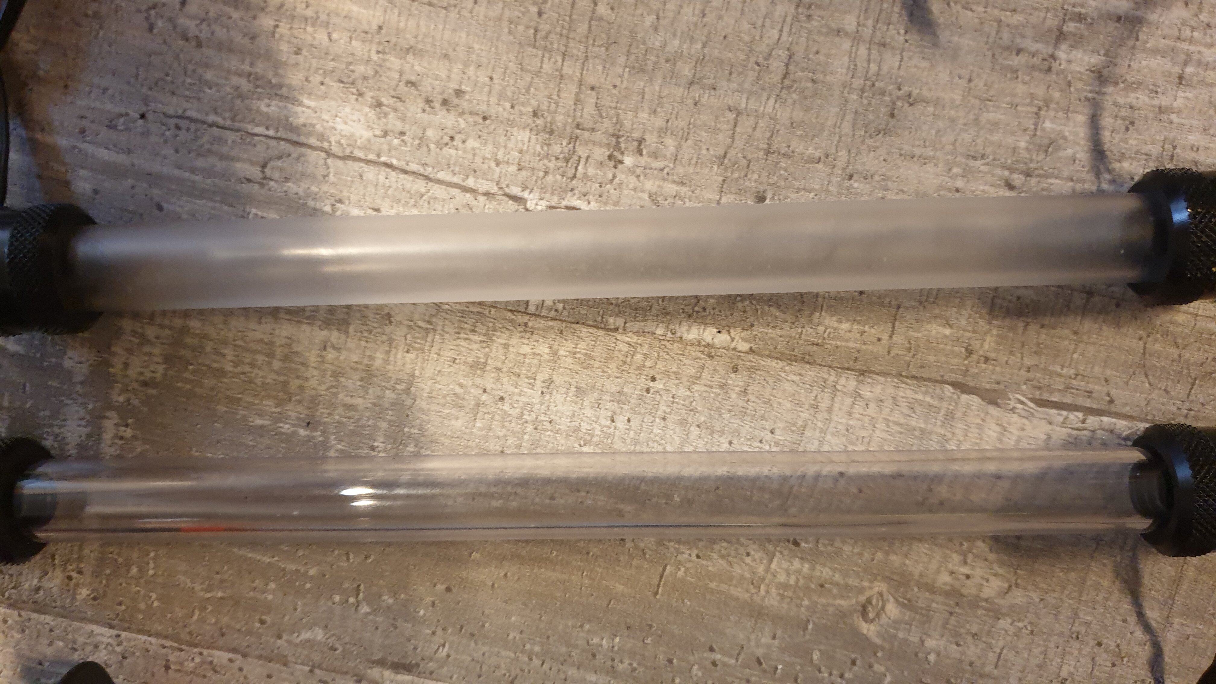

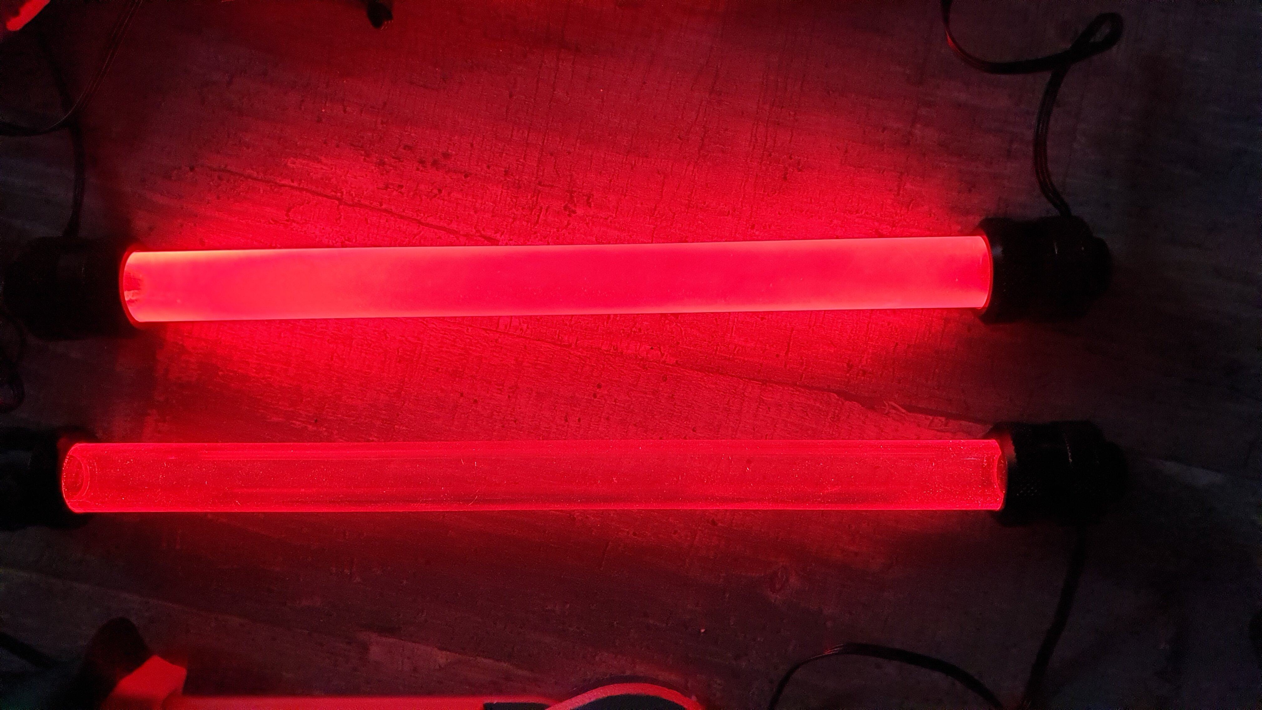

Beispiel der Verrohrung
Hier dann mal ein Bild wie ich mir die Verrohrung vorstelle werde das ganze mit Hardtubes machen und die BYKSKI LED Fittinge dafür verwenden aus meinem alten System.
Die Rohre werde ich milchig schleifen mit einem Schleiffließ. Habe das mal von der Ausleuchtung her verglichen und geschliffen ist es tausend mal besser.
so aber nun die Bilder
hoffe ihr könnt verstehen was ich vorhabe
hier dann mal Beispiel Bilder von den geschliffenen Rohr zum normalen
wie man sehr gut erkennen kann ist das obere licht viel intensiver als das untere.
Ergo ich werde jegliches Rohr anschleifen um den besten Effekt zu erzielen
(JA ICH WEIß RGB BEKLOPPT)

:angel:Auf wiedersehen :angel:
"THE GAINT"
tja das war da alle drin ein Stuhl voll Lüfter
Man könnte ja mal noch ein Paar Lüfter kaufen oder ???

Unglaublich aber war
Es werden gerade die letzten sonder wünsche angeschweißt
:love::love::love::love::love::love::love::love:
Erinnert mich auf den ersten Blick auf den Korpus eines richtig edlen Lautsprechers. Bin sehr gespannt wie's weiter geht (y)
Kann soviel verraten is gerade beim Pulver beschichten.
Da die Lackierer bei mir in der Gegend Fantasie Preise haben

Zusammenbau vom neuen System
So hier dann mal der allgemeine Aufbau den Core P3 mit den Komponenten. zum Teil ist es natürlich ein Provisorium und zum Teil schon das fertige Built musste ja schließlich irgendwo die Pumpe/AGB unterbringen Zu den Komponenten ist zu sagen das es Quasi alles aus The Gaint (I7 8700K/1080TI) wird aber bei gegebener Zeit durch was neues ersetzt aber nun Erstmal dieses Projekt zum Abschluss bringen. Aber schaut es euch selber an.
Bevor einer Fragt ja die andere Tube habe ich auch noch angeschliffen. Der Look gefällt mir besser.
Für den Übergang und für die Messungen die ich gemacht habe und noch veröffentlichen muss Erstmal ein fertiges Provisorium. (ist auch heute stand 2.1.2021) noch immer im Einsatz.
Der Zirkus mit dem Netzteil Kabel
Tja das war mal wieder so ein typisches Problem wenn der Hersteller wieder mal irgendwas intern ändert. Ich hatte das gesamte System fertig verkabelt und zuletzt das Netzteil eingebaut weil es mir sonst bei anderen Sachen im weg gewesen wäre. Dann kam auch das Problem auf Corsair hat die Stecker des 24pin am Netzteil verändert obwohl das Netzteil in der Kompatibilitätsliste aufgeführt wird aber seht selbst.
Somit war es mir nicht möglich das Cable Kit vollständig zu verwenden. ich hatte zum Glück noch eine gesleevte Kabelverlängerung die ich dann Erstmal verwendet habe.
Das ganze ging mir schon ziemlich auf den Keks da will man sein System(in meinen Augen aufhübschen) und dann so was.

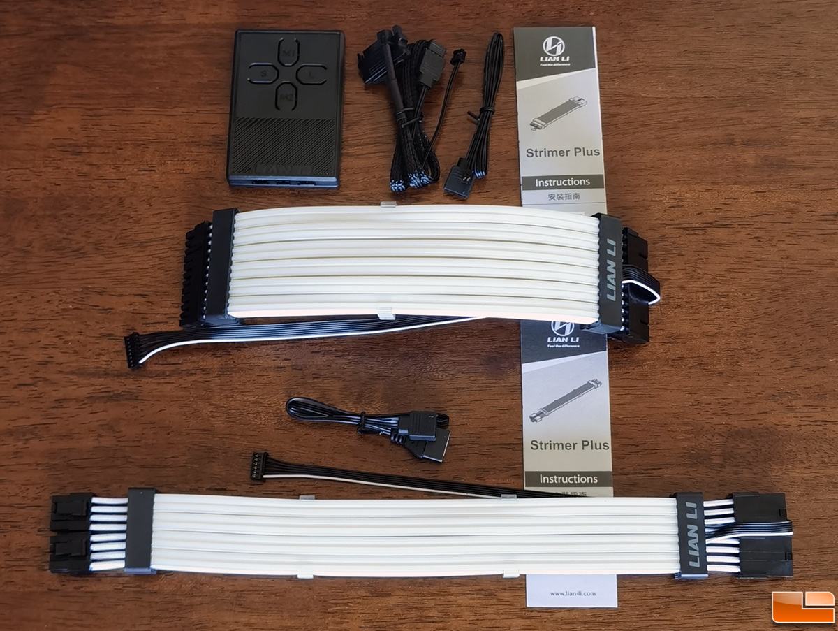

Tja da Stöberte man am Black Friday so durch Internet und schaute sich viele Tolle Sachen an und da ich RGB bekloppt bin und die Dinger an dem Tag nicht mal die Hälfte kosteten von der UVP des Herstellers bestellte ich mir die Strimer Plus RGB Kabel. War mir am Anfang nicht sicher aber die Dinger sind echt der Knaller und mega hell. Für 45 Euro ging das schon echt klar zumal ich 90euro für das Corsair Kabelkit zurück bekam von Amazon xD.
Die Verarbeitung vom dem Dingern ist echt mal was besonderes die Haptik ist echt super und der Look erst aber seht selbst.
Dann habe ich noch ein tolles kleines Kabel entdeckt was mir ermöglicht das ganze dann über mein normales Corsair ICUe zu steuern. zwar bisschen teuer in meinen Augen aber was macht man nicht alles. (Wenn jemand weiß wo man diese Corsair Stecker her bekommt gehe ich in günstige Massenproduktion in Deutschland das ganze bekommt an aktuell nur im Ausland.

Sehr cooles System!
Mit den ATX Verlängerungen bist du wenigstens in Zukunft flexibel bei der Netzteilwahl.
Glasseitenteil + matte Rohre ist super, klasse.
Kommt der DFS später auch zu den Moras?
Die RGB Stecker könnten diese hier sein: https://www.mouser.de/ProductDetail/Molex/200453-1003/?qs=GBLSl2Akiru4rw1ItJfLsQ==
Ich hatte ein ähnliches Problem was passendes zu finden um den integrierten LED Streifen in meinem V3000 an den RGBpx Anschluss vom Quadro zu hängen. Ich hab mir dann ein Anschlusskabel mit dem einen und ein Y-Kabel mit dem anderen Stecker gekauft und werde die dann einfach zerlegen und mir was passendes bauen.

Aktueller Stand von heute ich werde wahnsinnig :wall: :wall: :wall::wall::wall::wall:
Nagel neuer Mora 360 !UNDICHT!
Habe ihn vorbefüllt und wollte ihn dann einbauen.
Läuft ja wieder richtig gut:kotz:
Diese Projekt macht mich echt alle.
Keine Ahnung wo es raus läuft aber es läuft

Musterbau des Wand Gehäuses
Nun ist das Gehäuse endlich da. Ich habe mich auch gleich dran gemacht um mal ein Paar Bohrungen zu prüfen ob ich sie richtig bemaßt habe. Leider habe ich die Maße der Fittinge aus dem Internet genommen und nicht dran gedacht wenigstens einen Millimeter mehr zu nehmen.:wall::wall: Ergo alle Löcher zu klein.:wall::wall: (Kann passieren gab es bis jetzt nur Virtuell)
Also fröhlich (und leicht verärgert über mich selbst) ans Werk mit dem Kegelbohrer.
Danach habe ich einfach mal einzelne Kompetenten am Gehäuse befestigt und geschaut wie die so sitzen.
Ich hatte auch erst die Idee alle Tubes vor zu biegen die ich brauche diese Idee habe ich aber schnell verworfen weil ich hier und da doch ein bisschen spiel rein gebracht habe.
Änderungen in aller letzter Minute
Was mir aufgefallen ist auch bei meinen Test das CPUs echt im Vergleich zu GPU wenig wärme verursachen im Wasserkreislauf. Daraufhin bin ich auf die Idee gekommen die beiden Moras erst mal nur für die Grafikkarte zu nutzen und die CPU mit nem 360 Radiator zu kühlen. (Im Fall der fälle kann ich ja immer noch im Hintergrund unsichtbar anderes verschlauchen und habe dann einen 360ziger noch al zusätzliche Fläche mit drin.
Außerdem habe ich so jetzt einen Luftstrom im Gehäuse von links nach rechts was meiner Meinung nach nur förderlich sein kann.

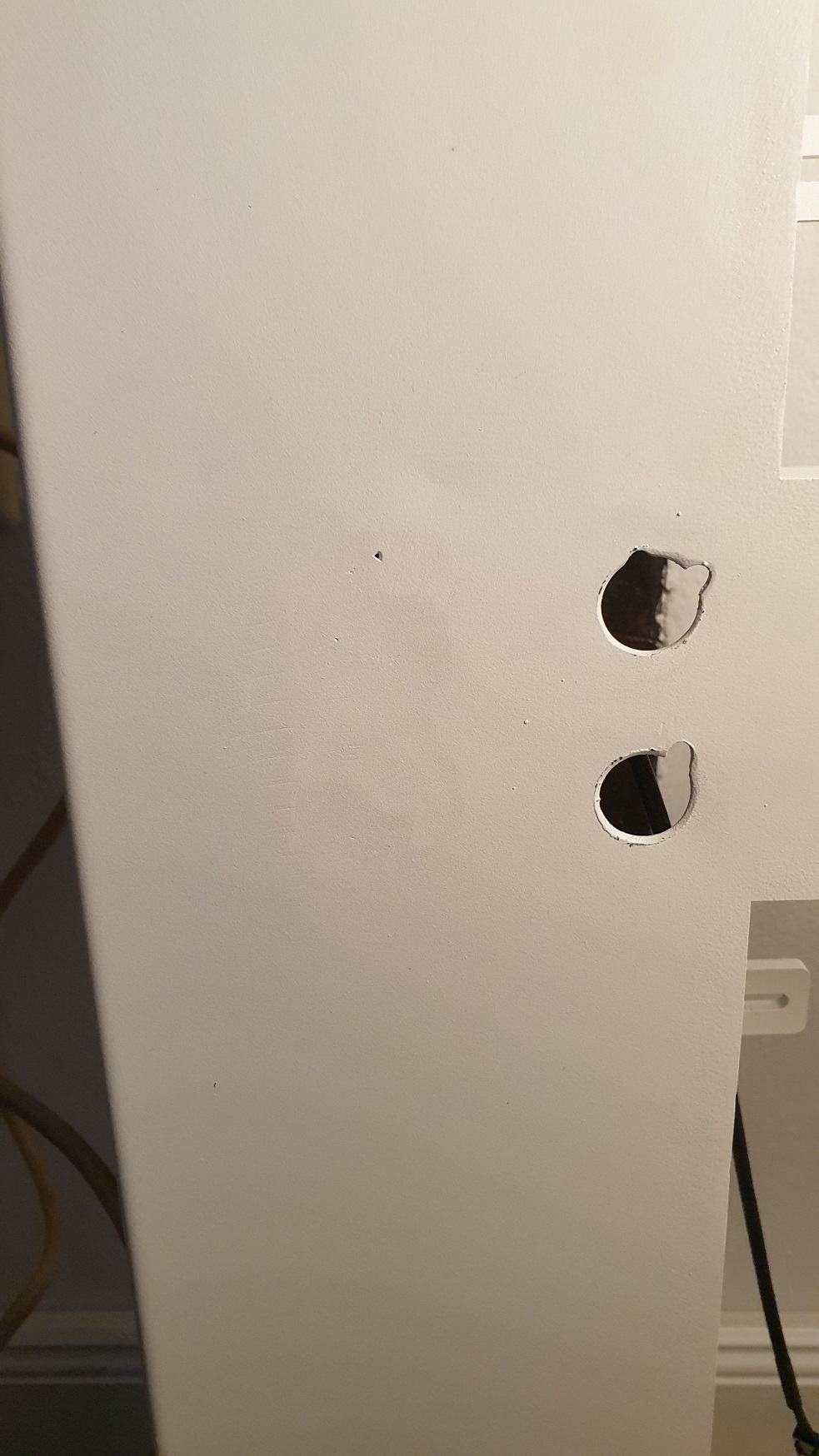

Also die Stichsäge ausgepackt und los ging es.
Aber auch mit dieser Änderung gab es dann natürlich wieder neue Probleme(aber damit ist glaube ich erst am ende des Projekts Schluss)
Zwei Bohrungen waren nun im weg da das Sandwich aus push/pull Radiator nun mal 9cm dick ist.
Ergo wieder den Kegelbohrer geschwungen und den der Kfz Mechaniker meines Vertrauens, hat die anderen löcher dann zugeschweißt
Leider hat sich beim schweißen das Gehäuse ein bisschen verzogen an der stelle was nun im gepulverten zustand leider auf fällt. (hab aber schon ne Lösung dafür aber dazu später mehr)
will euch das nicht verheimlichen klappt eben nicht alles auf Anhieb.
man sieht halt deutlich wo die alten Löcher waren.

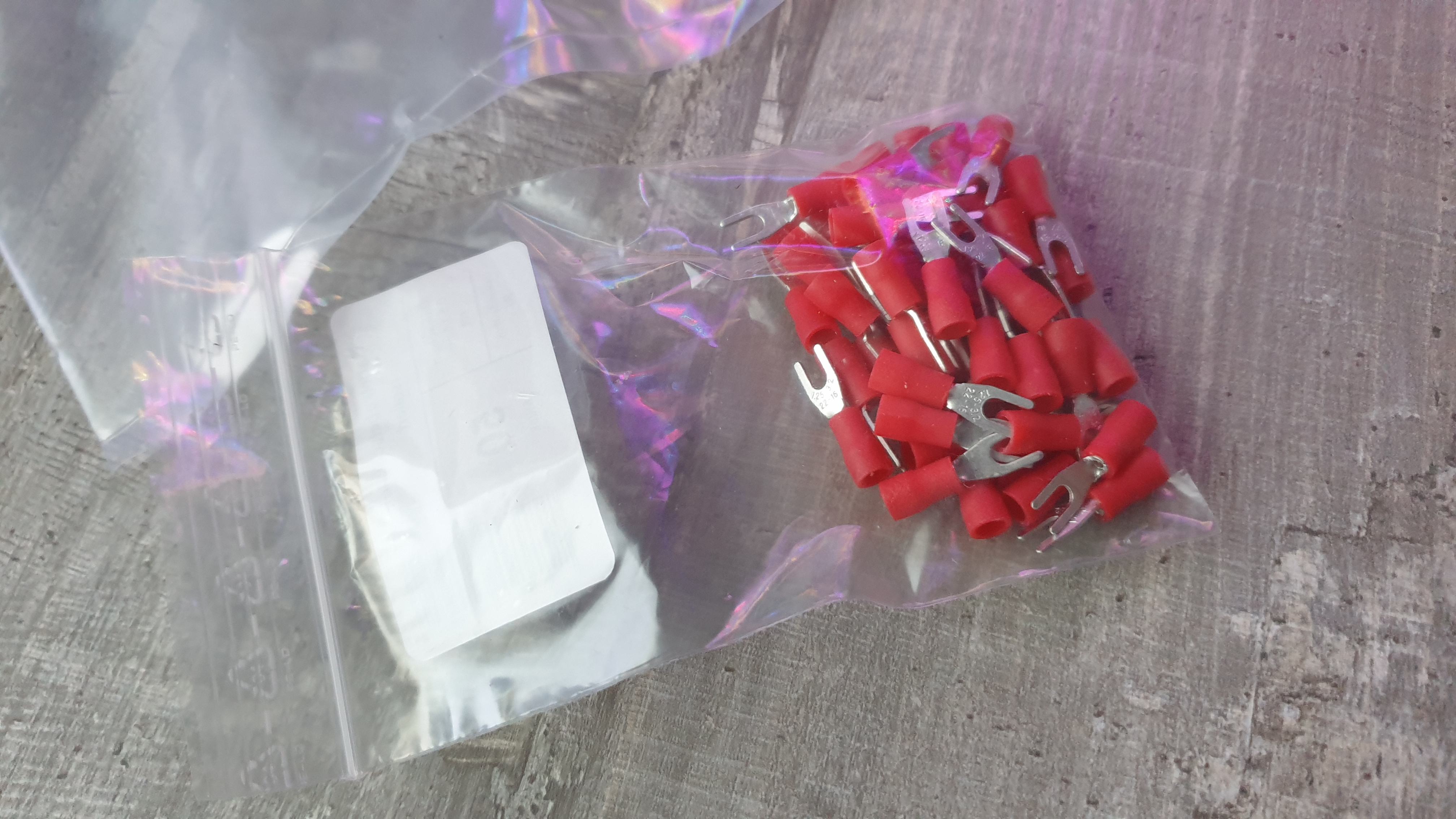

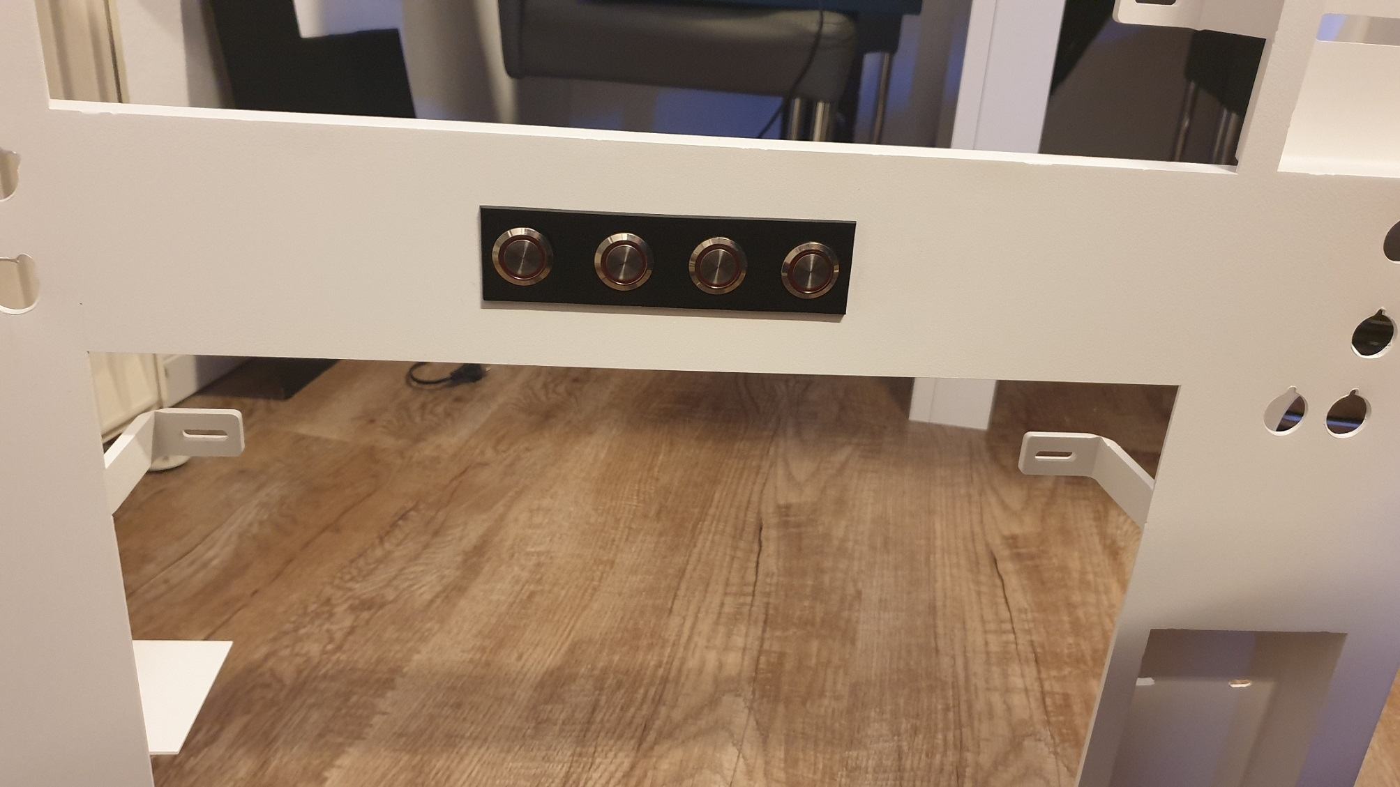

Platinen und Relais Spielereien
Wie ihr hier ja wahrscheinlich schon gemerkt habt bin ich komplett Technik bekloppt. Ich bin auf die Idee gekommen was mache ich eigentlich wenn ich befüllen will mit den pumpen damit die nicht Leerlaufen.
Die Lösung ist recht einfach aber doch Kompliziert, eine Pumpen Abschaltung musste also her die auch ohne laufenden PC funktioniert.
Daraufhin habe ich dann mal wieder das Internet durch forstet nach einer Lösung.
Bin auch recht schnell fündig geworden und besorgte mir 4 Rundschalter mit LED Anzeige
Es wird so verkabelt das der Rote Ring leuchtet wenn eine Pumpe abgeschaltet ist.
Wenn jemand jetzt aufgepasst hat wir er merken, Stop mal warum vier davon er hat doch nur zwei d5 Next. Auch hier habe ich mal wieder nach gebessert im Hintergrund ich konnte es nicht lassen.
Nutze ja nun schon länger einen der zwei Moras am eigentlichen System. Aber um auf meinen Wunsch Durchfluss von 80-100 l/h zu kommen muss ich die Pumpe schon bei mindestens 65% laufen lassen was absolut nicht mehr lautlos ist.
Das ganze Projekt dreht sich eigentlich um lautlos bei hoher Kühlleistung. Also habe ich mir noch drei Aquastream XT USB besorgt und werde diese auch zusätzlich einbinden.
Im Cpu Kreislauf sind es somit eine D5 Next und eine Aquastream und im GPU Kreislauf eine D5 Next und zwei Aquastream.
Alle diese Pumpen haben ja entweder den Molex oder SATA Strom Anschluss und nutzen jeweils die 5V als auch die 12V Schiene.
Wo wir dann wieder bei meine 4 Schaltern sind die alleine nicht reichen. Bei jeder Pumpe müssen zwei Spannungen abgeschaltet werden was kommt dafür nur in Frage?
Richtig Relais
und auch hier hat mir das Internet wieder was brauchbares ausgespuckt.
Hier habe ich 8 Wechselkontakte in recht kompakter Bauform die bis 15A aushalten das wären 180 Watt und das reicht ganz dicke Für die Pumpen.
Hier noch ein Paar Bilder vom Basteln
so und das Endprodukt getestet und Betriebs bereit.
Ich hoffe mein Kleiner Bericht hat euch gefallen. Im Moment fehlt Arbeitstechnisch leider die Zeit richtig voran zu kommen. Ich bin mitten drin aber die Arbeit geht halt vor.
