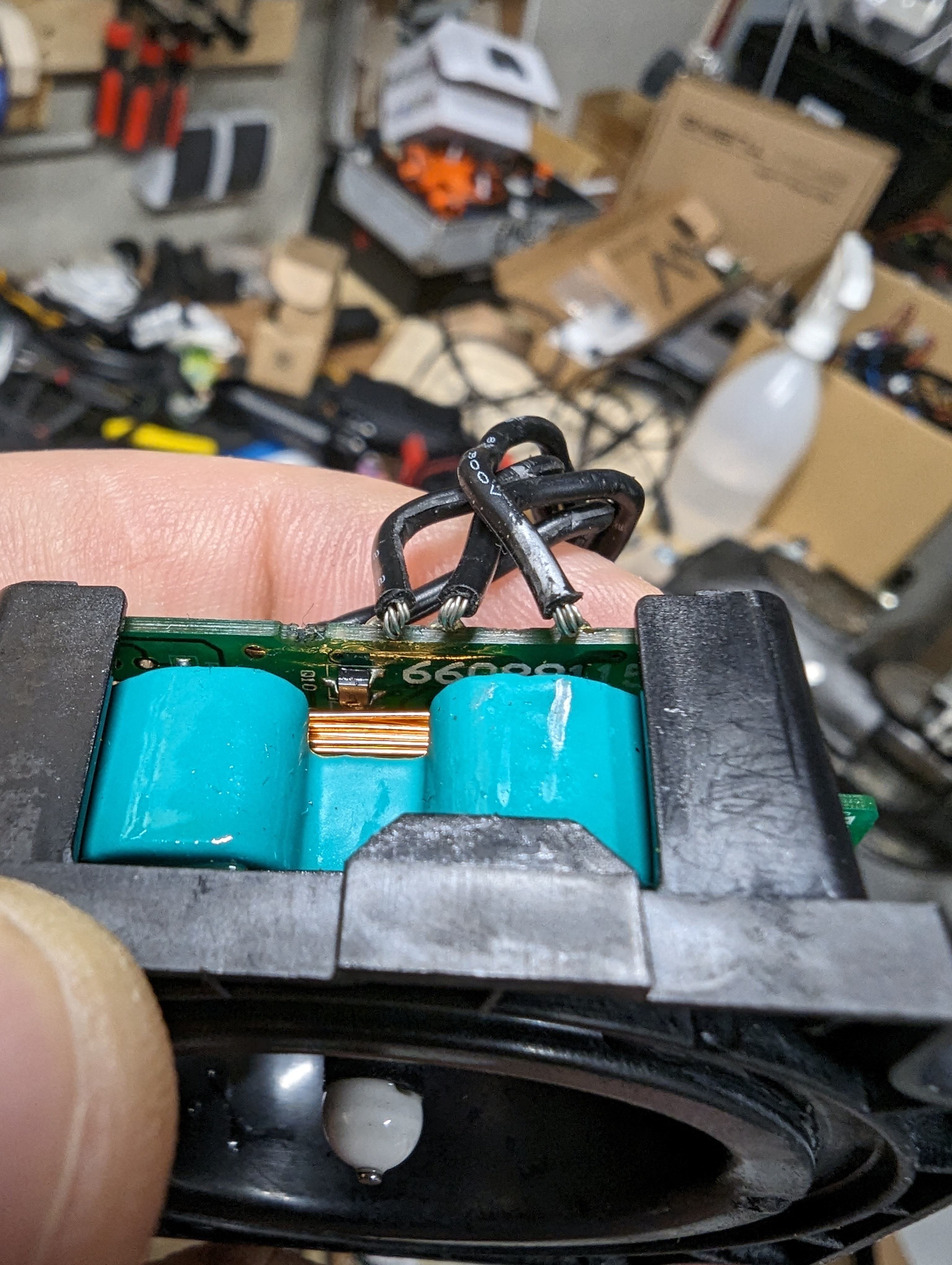

ich habe ja 4 pumpen (2x ddc + 2x vpp755) in meiner box und habe das problem, dass eine der beiden ddc immer auf vollgas läuft sobald sie eingeschalten wird. ich habe nun auch mal die 4 pin pwm kabel vom rechner getauscht, aber leider keinen erfolg. die pumpe scheint also das problem zu sein.
fällt jemandem von euch noch eine möglichkeit ein, wie ich sie ansteuern könnte?
pwm, dc habe ich im bios schon probiert.
Eine der vier PWM Pumpen reagiert nicht auf das PWMsignal vom Motherboard, auch nicht wenn du nur diese einzellne Pumpe mit dem PWMsignal versorgst?
Dann kann ja nur das PWMkabel an der Pumpe abgerissen sein...
Dann muss ich die Pumpe wohl doch mal aufmachen und schauen, ob ich das Problem finde.

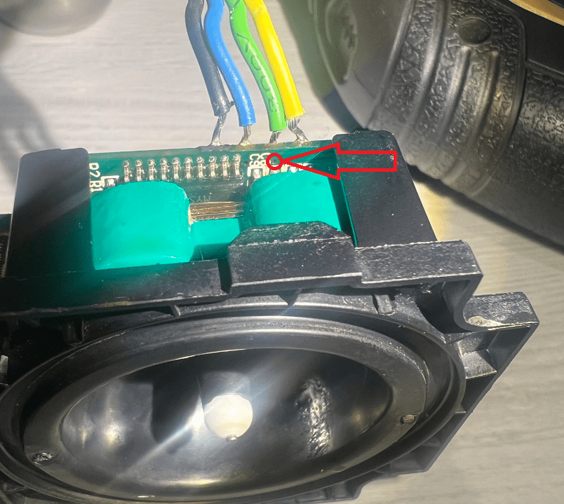

Ich hab hier ne Laiing rumliegen, die Platine scheint nur zwei Lagen O/U zu haben, tendenziell würde ich behaupten das müsste der Pin sein, da könntest ne feine Litze ranlöten und dann mal messen/ggf testen ob er das ist...

Meine sieht natürlich wieder vollkommen anders aus.

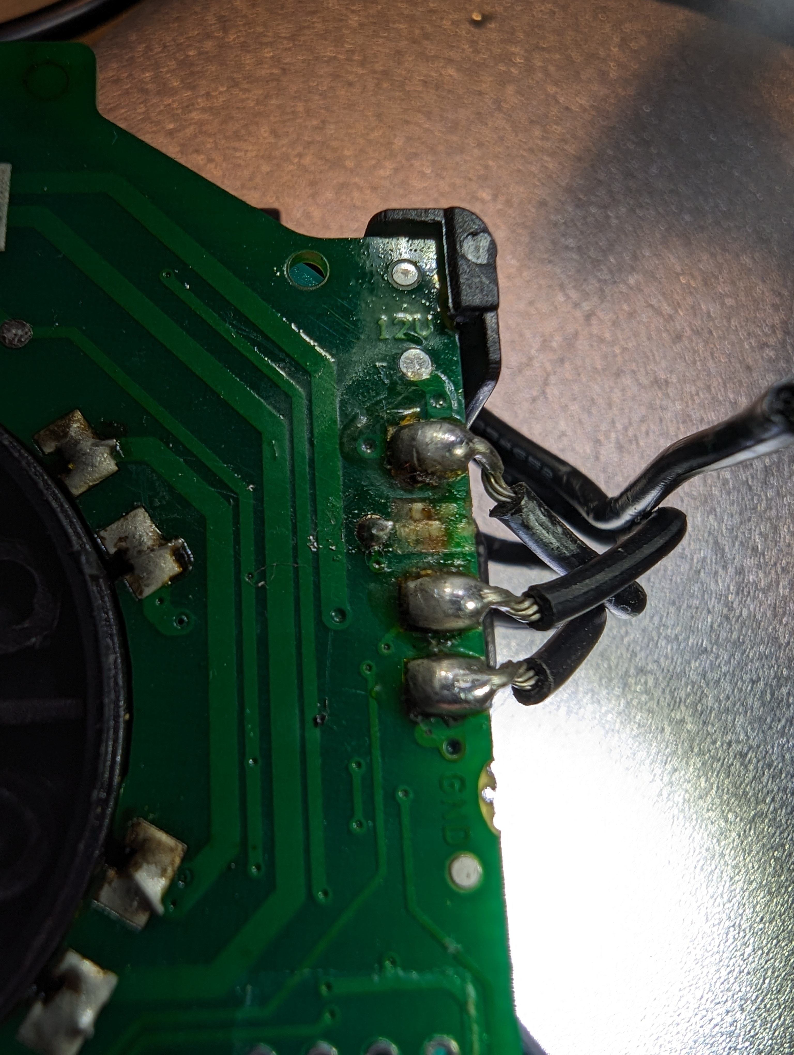

Hab sie den Kontakt gefunden und angelötet, aber anschlossen springt die Drehzahl total random und die Pumpe läuft immer auf voll Power... Schade.. neue pumpe.
Braucht wer ne DDC die immer auf Vollgas läuft? ^^ Okay, über DC kann man sie noch steuern. Ob dann ein ordentliches Signal ankommt weis ich nicht, dafür müsste ich sie erstmal umkrimpen.

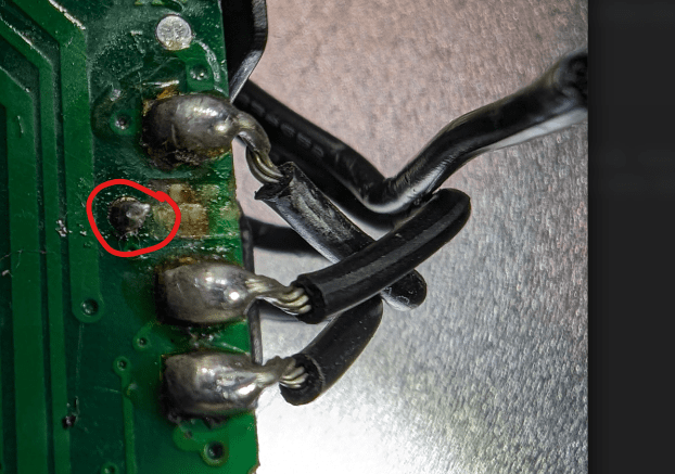

@Teuflor
Mal so ganz naiv, der isses nicht?
Aussehen tuts auch wie ne normale 2 Layer Platine und wenn unten nichts ist, müsste es oben weiter gehen...
Genau da hab ich's angelötet. Wenn man rein zoomt sieht man noch einen Kontakt in der Nähe. Das kann eigentlich auch nur der sein.
