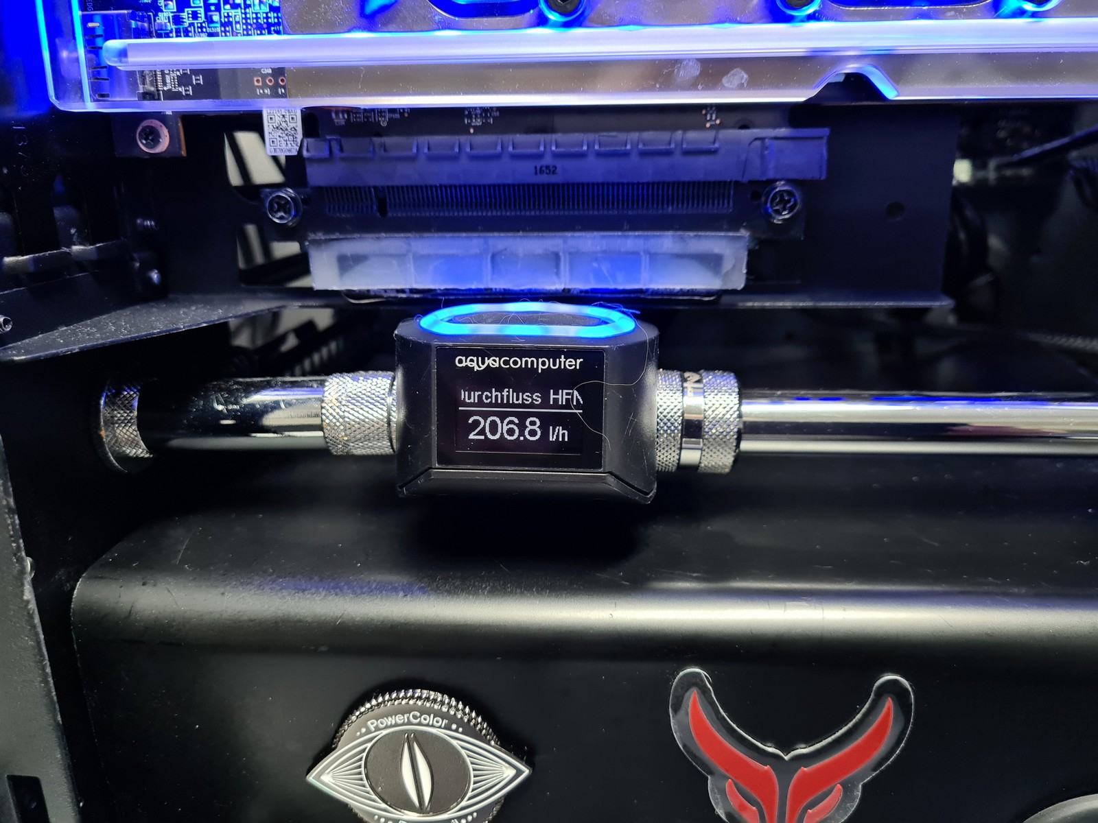

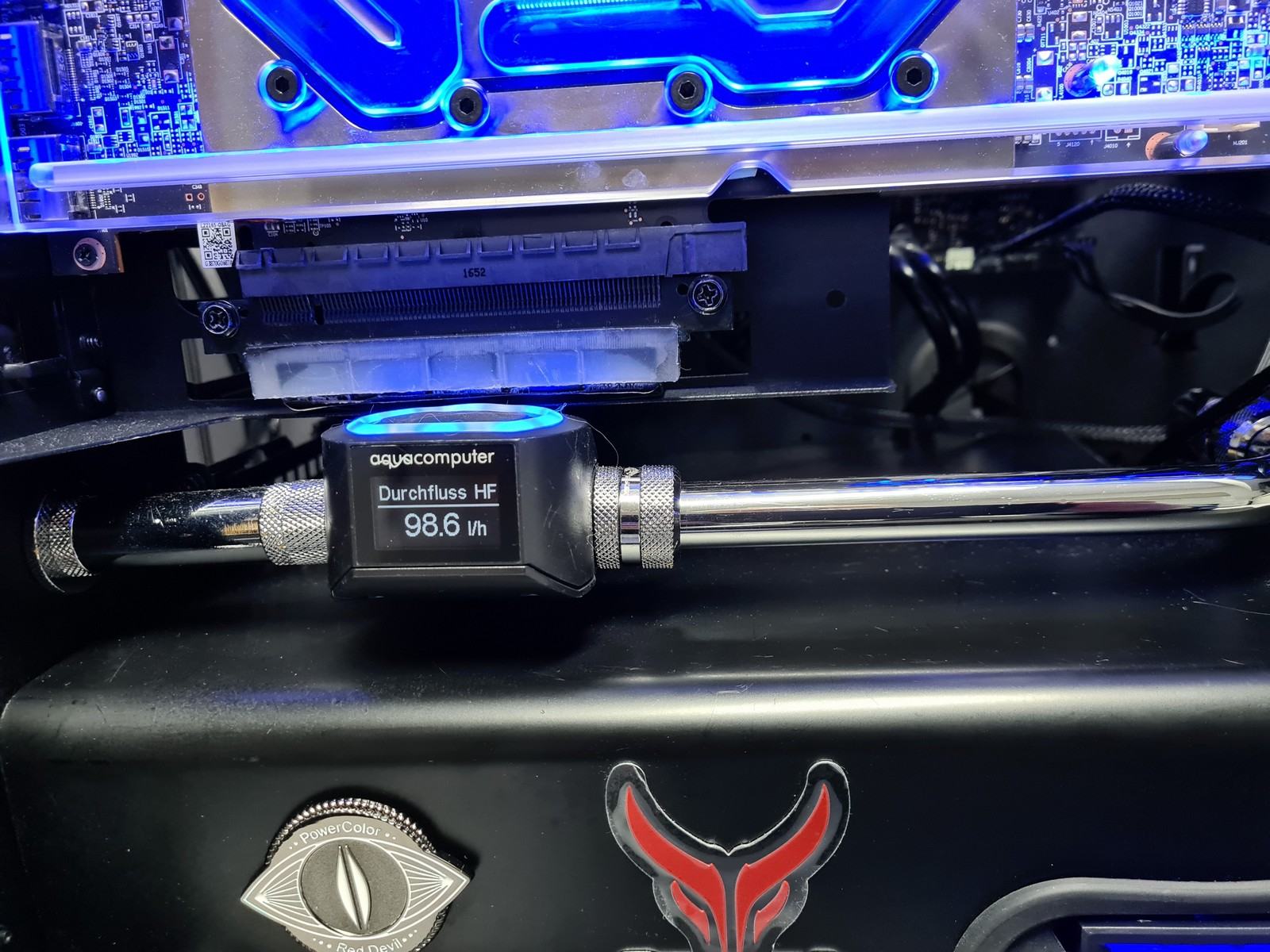

meine beiden Apex laufen auf 15% und machen damit ca. 2500 RpM. Dazu kommt eine D5N mit 0% und einer Drehzahl von ca. 1980 RpM. Mein DFM zeigt mir dafür einen Durchfluss von ca. 118l/h an. Da ich keine drei Pumpen brauche, habe ich jetzt nur noch die beiden Apex auf 15% laufen und dafür zeigt mir mein DFM ca.98l/h an. Die Wassertemp. beträgt laut DFM ca.22°. Dann habe ich eine Apex auf 100% gesetzt laut DFM macht das jetzt mit den beiden gemeinsam ca, 160l/h, Wassertemp. ca. 22° und zu guterletzt habe ich die zweite Apex auf 100% gesetzt dabei zeigte mir der DFM ca. 206l/h an dabei wurde die Wassertemp. mit ca. 22° beziffert. Im Kommabereich wurde die Temperatur mehr und nicht weniger, 15 und 100% = 22,3° und 2 X 100% = 22,6°.

In Mora's investiert :geek:
:bigok:Verstehe das gibt Sinn :bigok:
