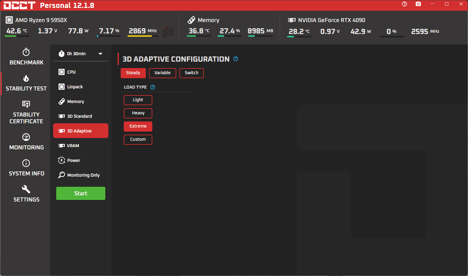

Könntest du mal mit OCCT 3d Adaptive auf Extreme testen?

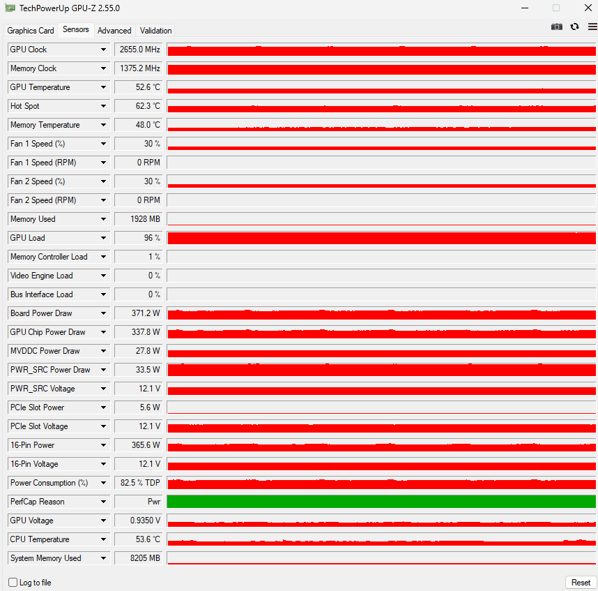

10 Minuten laufen gelassen und das System hat schon Heatsoak gehabt durch den Furmark bench.
52,6 Grad temp und 62,5 Hotspot. Also 10 Grad Delta
Könntest du mir davon einen Screenshot machen von GPU-Z, Watt und Temps max. damit ich was habe wenn Inno nachfragen sollte.
