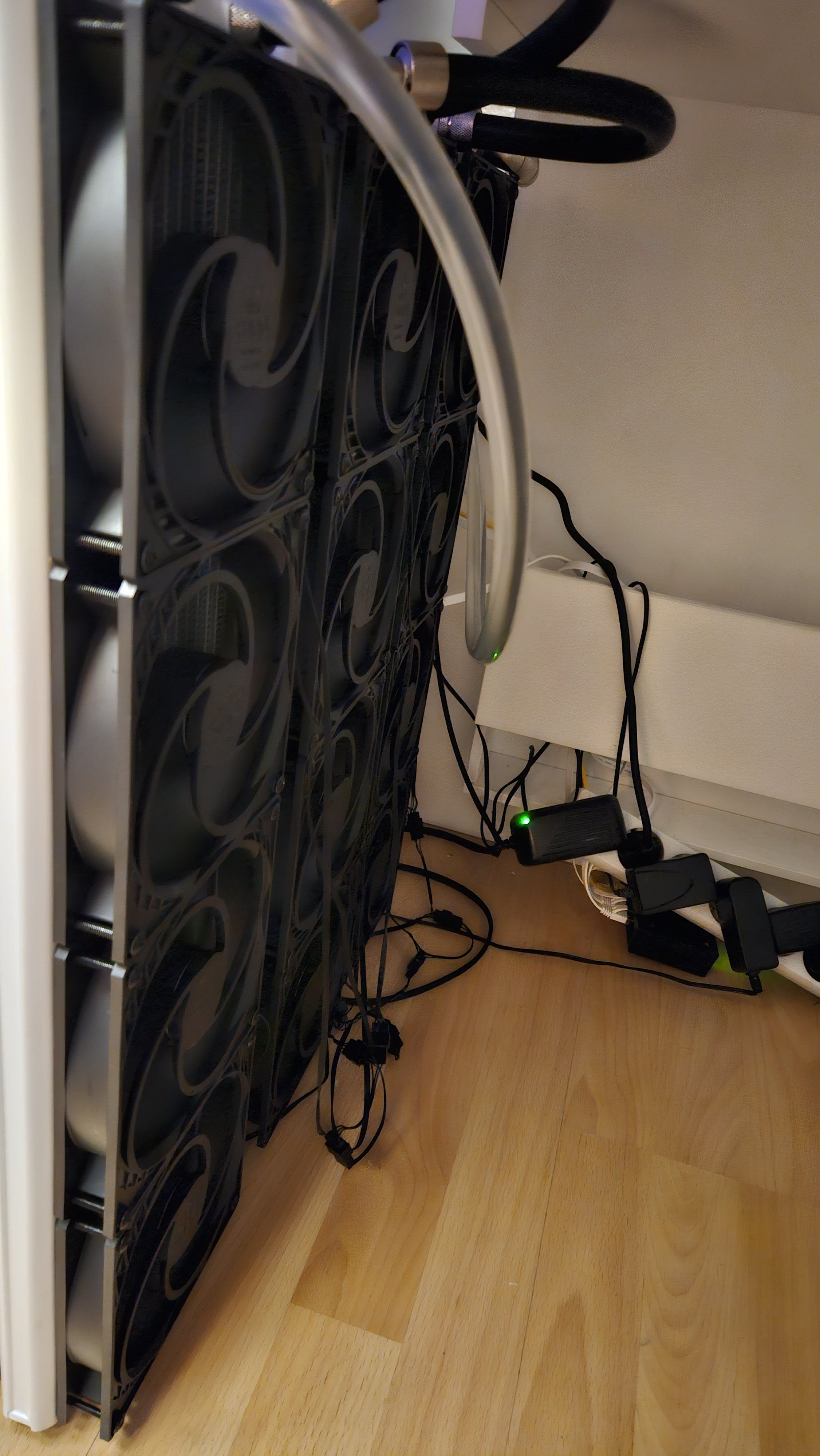

Mein Radiatorturm nimmt auch langsam Form an, 2 AMS 840er von AC gekoppelt. :-)
Mit den Temperaturen bin ich noch nicht ganz zufrieden, habe schon verschiedene Konfigurationen ausprobiert. Frage mich ob es sich lohnt von Arctic auf andere Lüfter zu wechseln ?
Klar die Lüfter liegen halt nicht direkt am Radiator an und dadurch können sie die Luft nicht so gut durchkriegen ... ist für mich allerdings nicht änderbar. Notfalls hole ich mir nen Mora den ich iwo heimlich mit dazustelle. :ROFLMAO:
Das ganze kommt noch an die Wand und der PC unten drunter ... bin schon gespannt ob der Druck von der Höhe auf den AGB problematisch wird.
Wenn du dir aus dünnem Plexiglas zwei "Seitenteile" für den Radiator machst? Und dann würd bei 120mm Dicke Push-Pull durchaus Sinn machen.

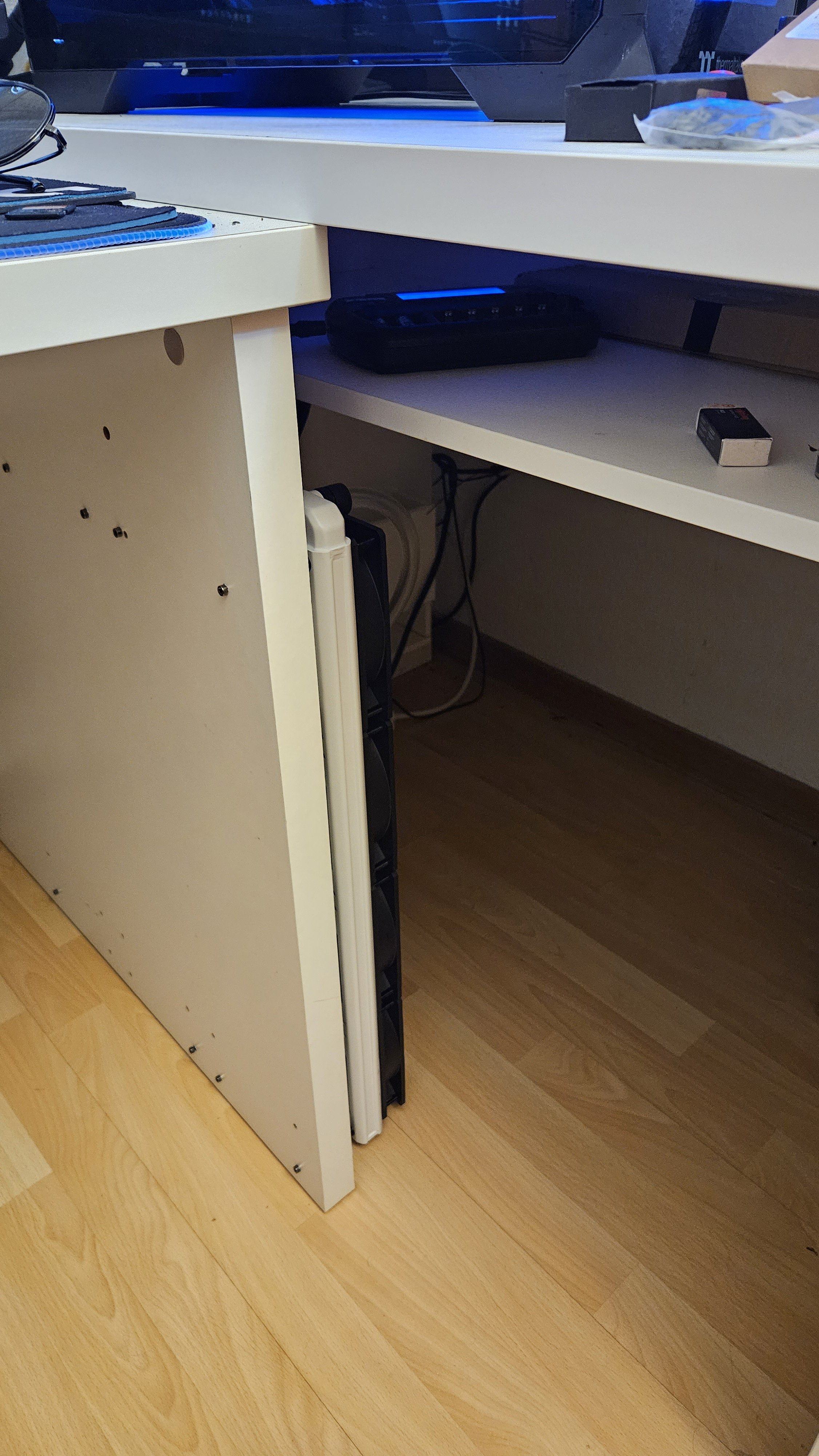

So, ich denke, ich bin soweit durch. 2 Lightwings kommen noch hinter die Pumpe, dann sollte mal ruhe sein. Irgendwann kommt dann mein Render Rechner dran mit der 4090. Radis unterm Tisch waren denke ich ne gute Idee und integrieren sich so ganz gut. Haben 25mm Abstand zur Wand.
Temps passen auch denke ich. Auf jeden Fall ist die Aquasuite ne absolut geniale Software.

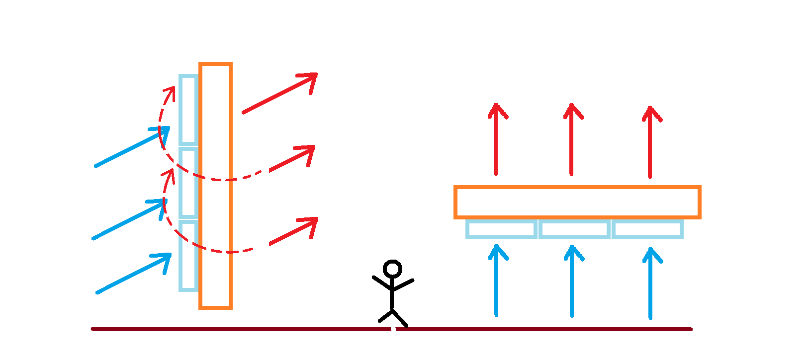

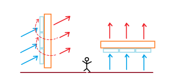

Ein vertikal frei stehender Radiator, ist mMn wegen der schlechten Trennung zwischen kalter Zu- und warmer AbLuft nicht wirklich optimal. Freistehend wäre ein horizontaler Radiator besser, aber das macht ja wegen der Platzverschwendung im Zimmer keinen Sinn.
Von daher finde ich den Einbau eines Radiators in einem Gehäuse oder halt in einer Vitrine gar nicht so abwegig, wenn man es dadurch schafft, die kühlere ZuLuft von der wärmeren Abluft sinnvoll zu trennen.
Was ich noch machen muss, die Pumpe mit AGB besser entkoppeln. Sollte mit den Lüftern schon besser werden dank Gummiauflagen auf den Lüftern, werde aber dann zusätzlich noch mal mit Unterlegscheiben aus Gummi arbeiten, sollte dann auch da dann alles passen.
Gestern Abend mal einen kurzen Test gefahren mit 400W auf der GPU und 250W auf der CPU, Delta Wasser zu Raum lag bei 500upm bei 10 Grad nach 30 min. Sollte so passen denke ich mal, im Idle liegt das Delta bei 2-3 Grad und 300upm auf den Lüftern.
Häng ihn unter die Decke. :bigok:
Das ist richtig, dann muss der generelle Luftdurchsatz aber auch passen, was bedeutet, dass sowohl Zu- als auch Abluft offen sein müssen. Das ist in Vitrinen nun eher schwer.
Wichtig ist, dass nicht immer wieder warme Luft angesaugt wird. Das scheint hier jedoch so zu sein. Aber drei 560er haben viel Potential. Da merkt man das nicht so.
Bei mir kann die warme Luft gut raus, da umlaufend um den Tisch ca. 3cm Luft ist, sollte also kaum bis gar nichts ausmachen bzgl. Temps.

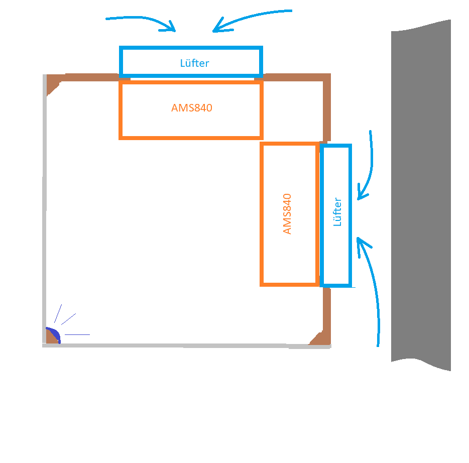

Radiator nah unter der Zimmerdecke ist natürlich Quatsch, weil da ja idR die Zimmerluft am wärmsten ist.
Burnout_Student´s auf dem Boden stehende TowerVitrine ist schon optimal. Zumal die wandnahen Lüfter auch immer schön die kühlere WandOberflächenluft druch den Radiator blasen.
Ich würde halt nur jedem AMS840 ne pushende Lüfterbatterie spendieren, und die warme Abluft mit einem 200mm Lüfter im VitrinenDach nach oben raus an die Zimmerdecke blasen. Das würde die beiden AMS840 deutlich effizienter machen. Aber halt eben auch die Optik in der TowerVitrine deutlich verändern. Ob das dann noch ähnlich spektakulär aus sieht wie sein Radiator "Monolith" bleibt halt offen.
Ob da ein 200mm Lüfter im Dach reicht ? Schöne Planung aufjedenfall, aber denke werde nur noch das eine seitliche Fenster gegen Lüfter tauschen und gucken wieviel sich ändert.
Der "Monolith" muss stehen bleiben :d.
Mich stören nun die Temperaturen auch nicht so sehr, aber ja halt nicht optimal für nen externen Radiator.
Habe sogar ne alte Messung noch gefunden, da waren die Radiatoren noch nebeneinander und mit Lüfter direkt bestückt. Weiß allerdings nicht mehr ob in der Vitrine oder nicht.
Da hatte ich auch ein deltaT Raum-Wasser von 9°C.
Wahrscheinlich würde es schon bestens ganz ohne "Dachlüfter" in deinem Vitrinendach funktionieren. Also nur ein ganz offenes Dachfenster, oder nur mit luftigen Drahtgitter belegt.
Die zweiseitigen Scheiben würde ich auf jeden Fall lassen. Das macht ja gerade so eine Vitrine aus, das sie von aussen gut einsehbar ist. Wenn da nur noch eine Seitenscheibe drinn ist, kommt der beleuchtete Monolith nicht mehr zu Geltung, und man sieht auch noch die hässlichen Lüfter. Gerade die "unsichtbaren" Lüfter, machen für mich den Reiz deiner Vitrine aus.
Ja ich hatte eigentlich auch Staubgitter drauf, damit sah es noch schöner aus. Habe diese aber weg wegen den Luftwiderstand.
Muss ich auch nochmal testen ob die wirklich soviel ausmachen.
