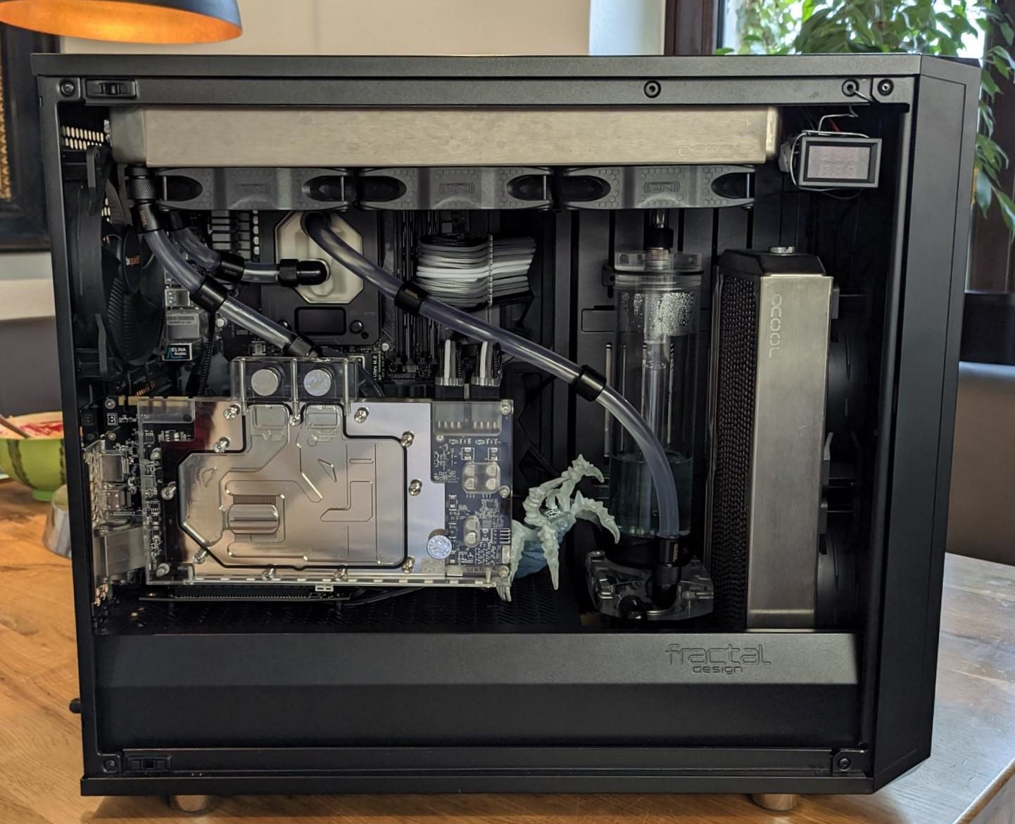

Die Idee meine Hardware mit Wasser zu kühlen war für mich der richtige Schritt. Lautstärke, Leistung, Ästhetik und Wertigkeit der Komponenten und natürlich die Herausforderung und der Bastelspaß. Ich denke hier im Liquidluxx Forum brauche ich die Faszination and dem Hobby nicht groß beschreiben.
Zur Sache: Mit meiner Midi-Tower Wasserkühlung im Meshify S2 war ich sehr zufrieden. Ryzen 3600 und GTX 1080ti ließen sich vernünftig im Meshify mit 280+360er Radiator kühlen.
Mit dem Wechsel auf Ryzen 5800 und RTX 3080 funktioniert das aber nicht mehr recht. Die Suprim X gönnt sich allein gerne mal mal 400W und mehr. Ich warte zwar noch auf den Wasserblock, aber bin mir sicher das es mir zu laut und warm wird. Der 280er bläst rein, der 360er raus. Viel mehr passt nicht in das Gehäuse und ich möchte eigentlich auch kein größeres Case neben dem Schreibtisch stehen haben. Eher im Gegenteil.

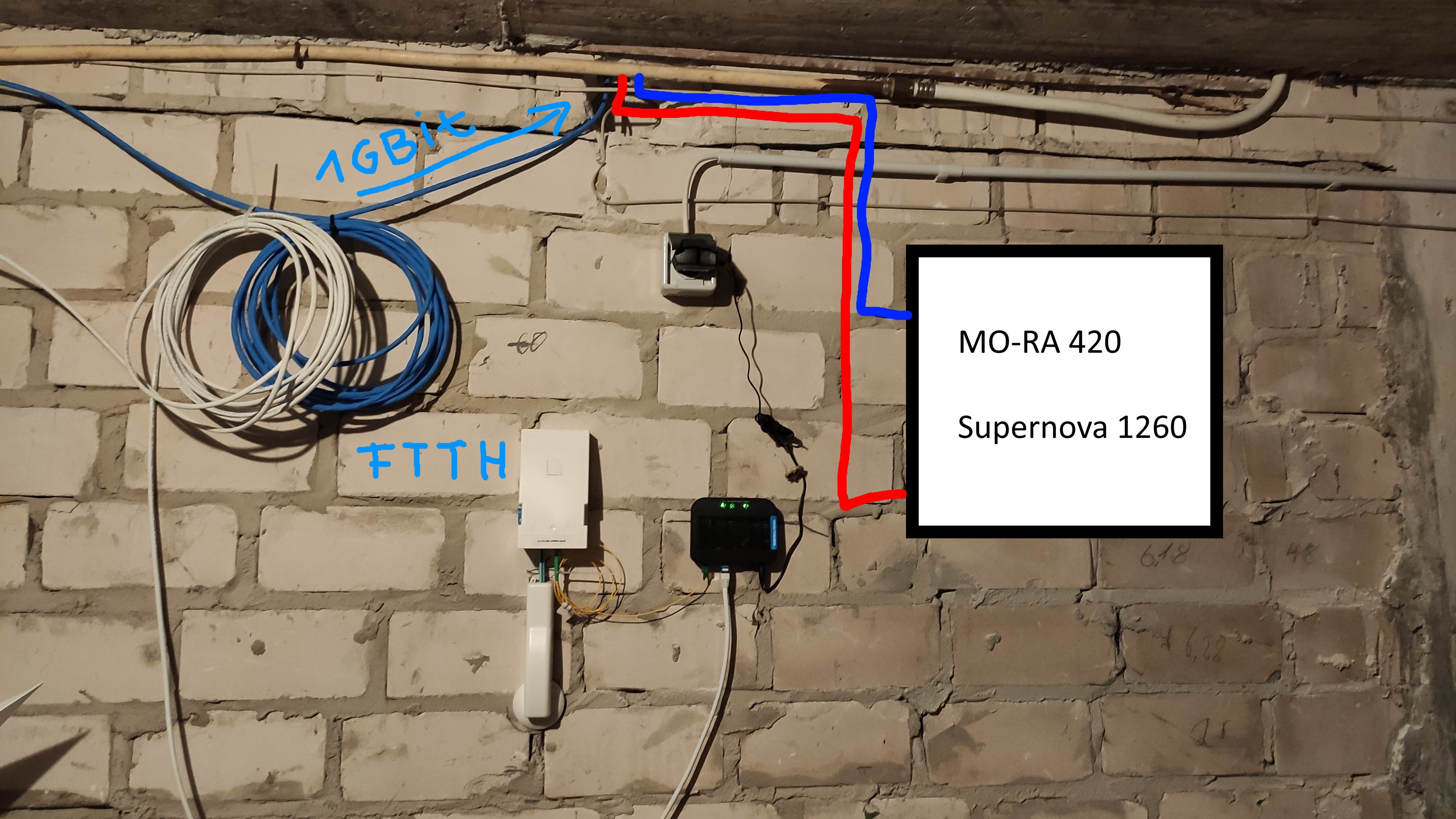

Im letzten Jahr wurden in meinem Dorf FTTH Glasfaser Anschlüsse verlegt. Da eh einiges im Haus umgebaut und neue Kabel verlegt werden mussten, wäre jetzt die Überlegung die ganze Kühlung auch in den Keller direkt unter dem Büro zu legen. Der Keller ist immer ziemlich "frisch" aber frost-frei, aktuell bei 7°C und im Sommer eigentlich nicht über 16°C.
Das sind natürlich große Temperatur Unterschiede, da wollte ich hier einfach mal in die Runde fragen ob es da Erfahrungen und Tipps für ein solches Vorhaben gibt? Kondenswasser usw.

Folgende Frage: Ein Watercool Mora kommt nicht in Frage um den neben den PC zu stellen? Einfacher als dein vorhaben.

Danke für die Antwort. Das sind etwa auch meine Fragen, wieviel Luftzug benötige ich im PC. Aktuell sind 7 Lüfter verbaut, die könnte ich sicher reduzieren.
Eine Mo-Ra neben dem PC war auch meine erste Überlegung, aber hier im Büro ist es 21°C warm. Eine Etage tiefer, im Keller aktuell nur 7°C.
So wie ich das sehe brauche ich nur 3-4m Schlauch und Kabel zu verlegen um die kühle Kellerluft zu nutzen.
Die Pumpe würde man dann sicher auch direkt nach unter and den Radiator verlegen?
EDIT: Optik und und Lautstärke spielen bei dem Keller Projekt eine Nebenrolle. So wie ich das überblicke gib es die high-end Lösung mit Watercool Mo-Ra 420 und 4x 200mm Noctua, oder am andern Ende eine ALC Supernova 1260 mit 9x Arctic P14.
Tut sich in der Kühlleistung viel zwischen diesen beiden Alternativen?

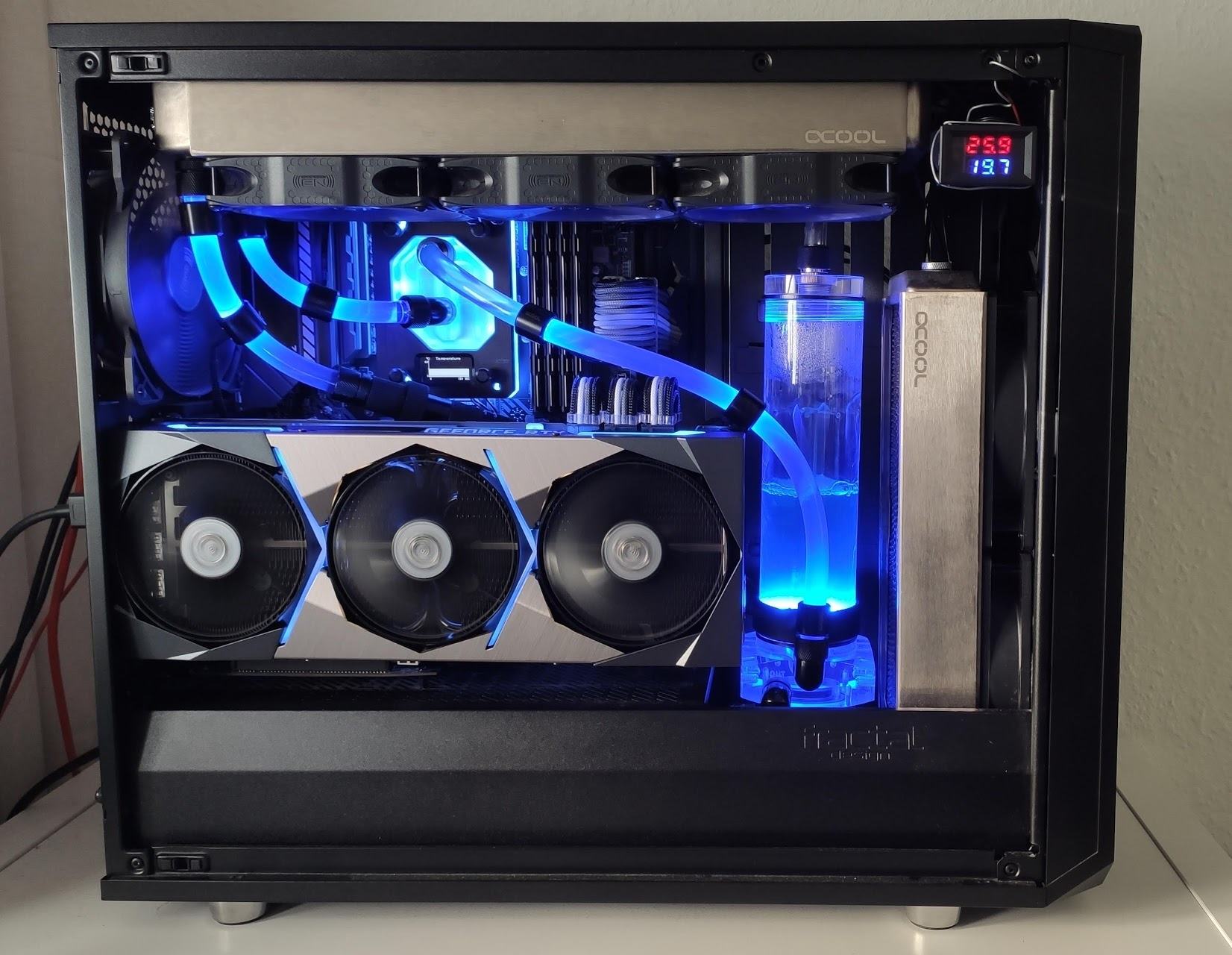

Wäre die Auswahl an Gehäusen mit inverted ATX (Rechner steht links) und 1-2 5,25" Schächten etwas größer, hätte ich vermutlich auch eins mit Fenster. So bleibt mir aber nur eins von Cooler Master und das Dark Base 900, welche mir beide zu teuer sind.
Also bleibt mein 13 Jahre altes Antec P182. :)

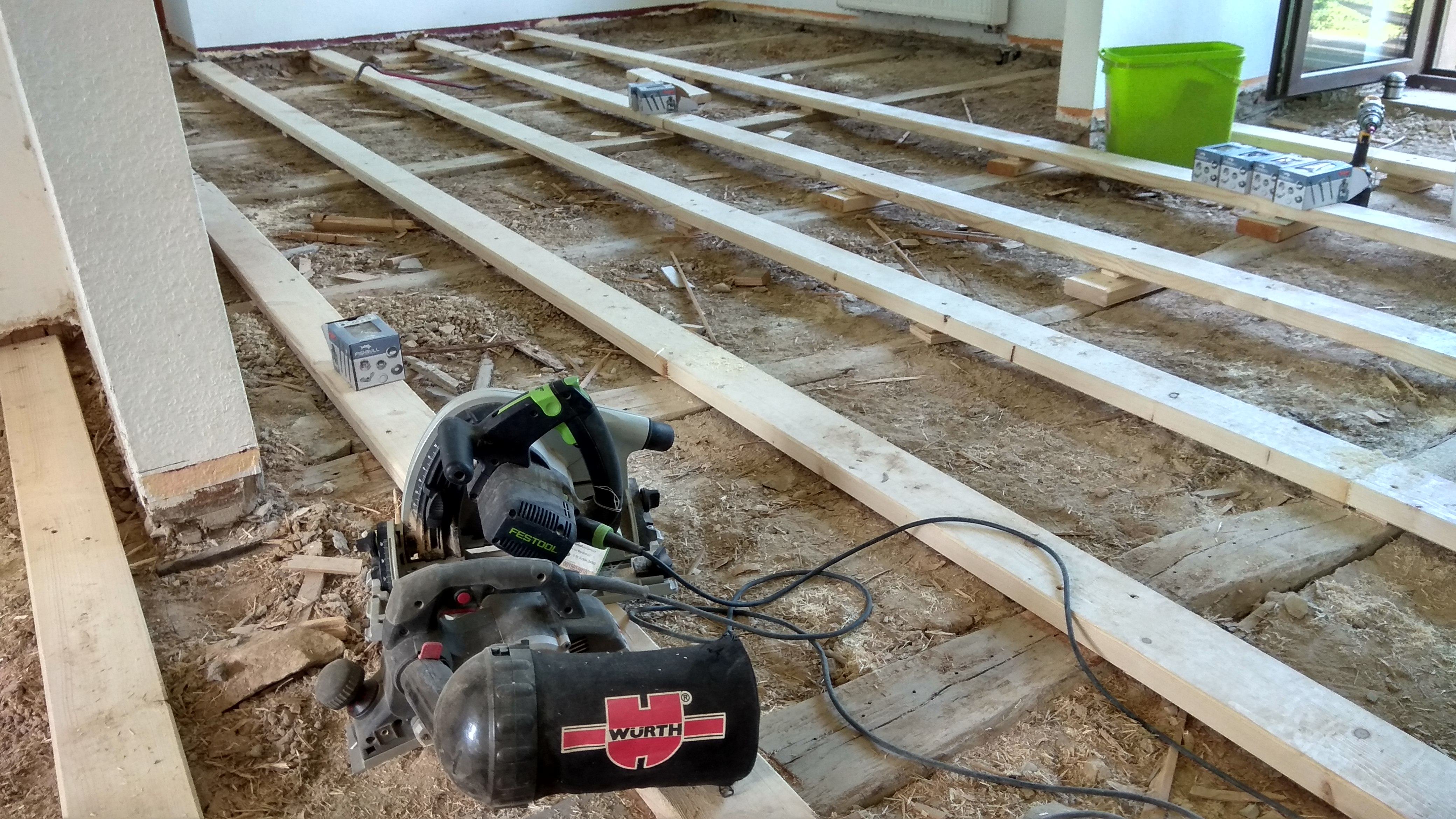

Das Haus ist recht alt (Bj´ 1923) und in den letzten Jahren haben wir viel Umgebaut, da kommt es auf zwei Löcher mehr oder weniger auch nicht an ;)
