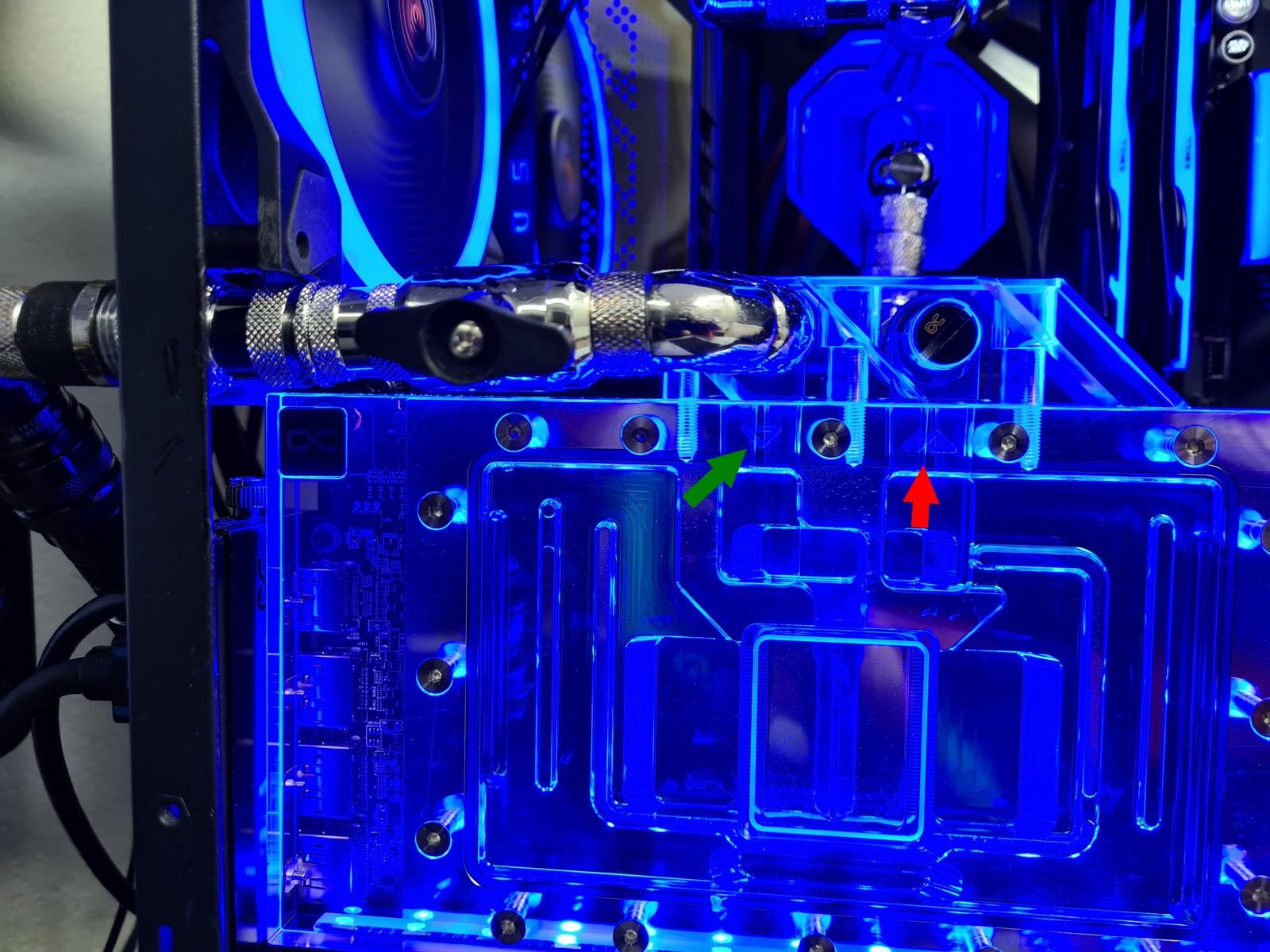

Ich hab jetzt nicht im Rechner nachgesehen, sondern bei geizhals. Ich gehe davon aus, dass der Pfeil, der zum Anschluss hin zeigt, den Eingang anzeigt.
Genau andersrum. :)
Der Pfeil der zum PCIe Slot zeigt ist der Eingang. Also der nahe der Slotblende.
Der Pfeil der zum Anschluss zeigt, als Nahe des Stromsteckers ist der Ausgang.
Ist ja spannend - gut, dass die Temperaturen trotzdem gut sind. Und OC sollte man mit dieser Graka sowieso nicht versuchen - die hat sehr lahme Spawas ;)
grundsätzlich kann man davon ausgehen, das der Anschluss der dem PCI Slot am nächsten liegt, der Eingang ist. Zu mindest ich, habe es noch nicht anders erlebt. Auch jetzt mit dem neuen XTX Kühler für die Red Devil ist es so, grün Eingang, rot Ausgang. Die Pfeile sind schlecht zu erkennen deshalb habe ich sie gekennzeichnet.

Der Eingang ist immer richtung Slotblende,
Der Pfeil der auf den Anschluss zeigt ist der Ausgang.
Ist eigentlich bei fast allen Karten so.

Ich hatte es auch erst anders herum und es waren keine 5 Grad Unterschied. Die Pfeile hatte ich auch erst falsch gedeutet, die sind einfach kacke, da sie eben falsch verstanden werden können.

Genau andersrum. :)
Sieht man doch sofort, welcher Kanal direkt zur Jetplate führt. Zumindest wenn man Kühler aus Acryl hat.
ansonsten kann man sich ja auf Bildern das Acryl-Pendant anschauen und kann es genau so nachvollziehen

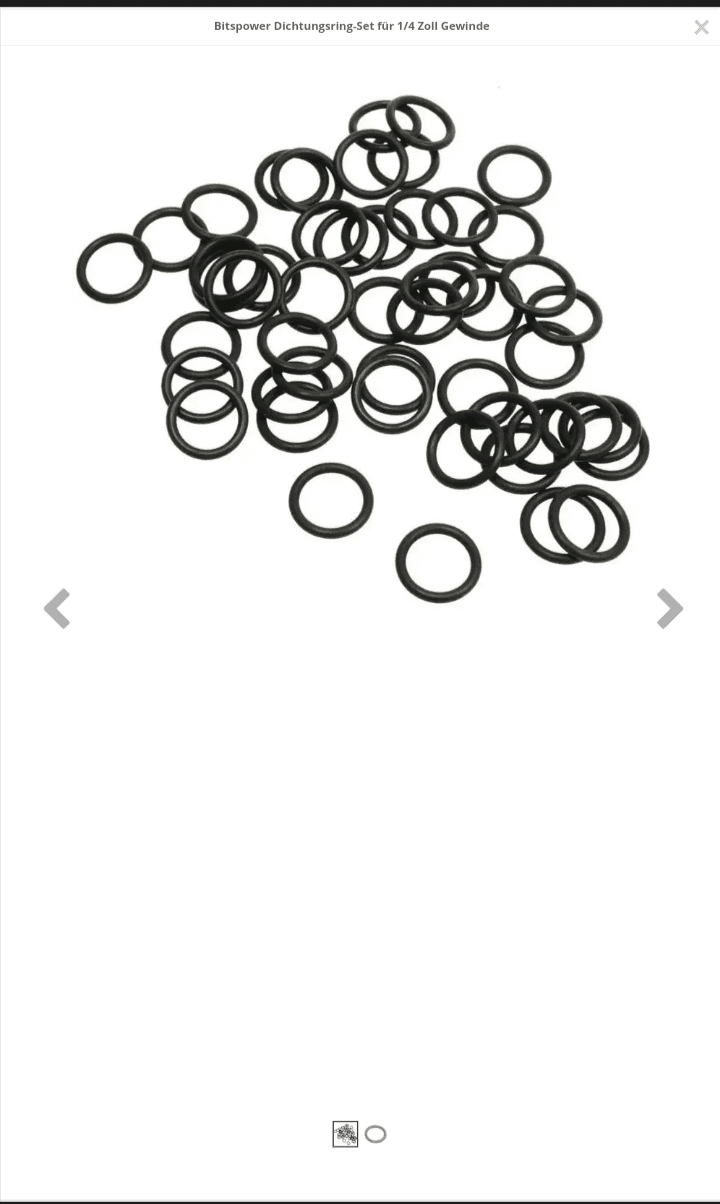

Nun ist es leider so, dass bei einigen meiner Bitspower 12/10mm der innere Dichtungsring defekt ist und ausgetauscht werden müsste. Leider kann ich nirgends passende Dichtungen finden. Nur welche für Aussengewinde, welche aber zu groß für den innenliegenden Bereich sind. Hat jemand eine Idee wo ich passende Dichtungen finden kann? Einen Messchieber habe ich leider nicht. Mit Zollstock komme ich auf 11mm, die Breite jedoch fehlt.
Vielleicht hat jemand eine Idee?
Danke im voraus :-)
Nein
Nee, dass sind ja die für Aussengewinde.
könnten das diese hier sein?
Ja das könnten Sie tatsächlich sein, aber hier fehlt leider jegliche Beschreibung oder Maße.... Konnte jetzt auf die schnelle auch nichts weiter finden... Das waren auf jedenfall meine letzten Fittinge von Bitspower... So ein rotz...
