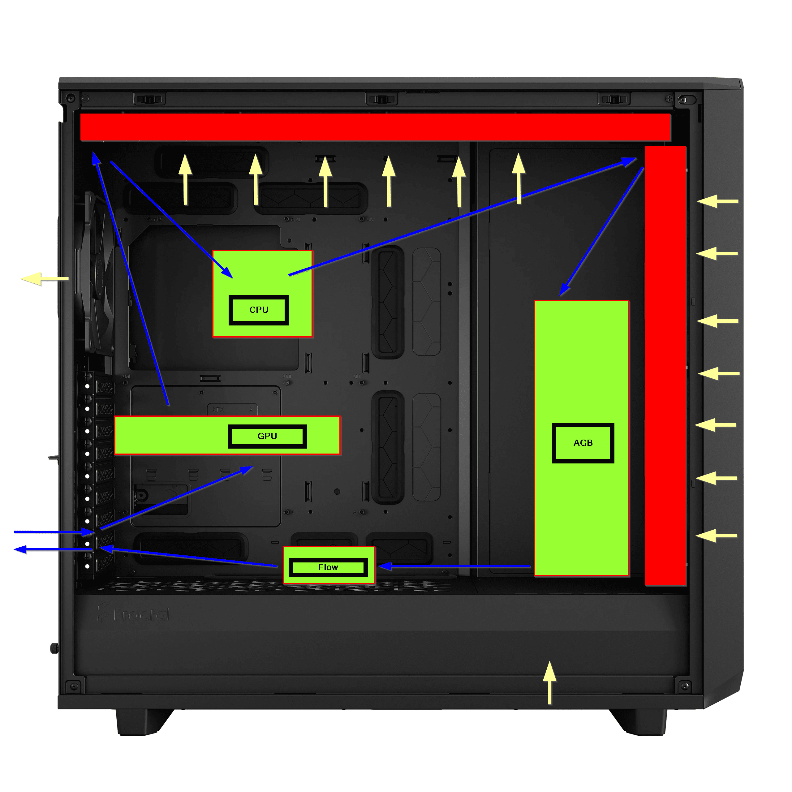

Kurze Frage an die Schwarmintelligenz:
Der Air-Stream geht ist gerade vorne und unten rein, oben und hinten raus. Macht es ggf. Sinn die Lüfter vorne und hinten zu drehen, so dass die Luft zukünftig unten und hinten reinkommt und vorne und oben rauskommt?
Ergänzend, der Kreislauf wird auch noch um einen MoRa erweitert.
Maximal ungünstiges Setup.
Der obere Radiator hat quasi keinen Effekt mehr, da er mit Luft arbeitet die Nahe der Wassertemperatur liegt und somit nicht mehr kühlen kann.
Desweiteren arbeitet der hintere Lüfter gegen die oberen Lüfter was keinen Sinn ergibt.
Dabei kann es so einfach sein, es gibt einfach nur 3 Regeln zu beachten:
1. Lüfter am besten so montieren, dass sie Luft durch den Radiator drücken.
2. Lüfter am besten so montieren das sie die kühlste verfügbare Luft durch den Radiator befördern (das ist in der Regel Luft von außen, Gehäuseluft ist gut 8° wärmer).
3. Gehäuselüfter ohne Radiator unterstützen die Radiatorlüfter und arbeiten nicht gegen sie.
In deinem Fall bedeutet das konkret:
1. die oberen Lüfter drücken Außenluft durch den Radiator in das Gehäuse
2. die vorderen Lüfter drücken Außenluft durch den Radiator in das Gehäuse
3. die restlichen Gehäuselüfter befördern Luft aus dem Gehäuse.

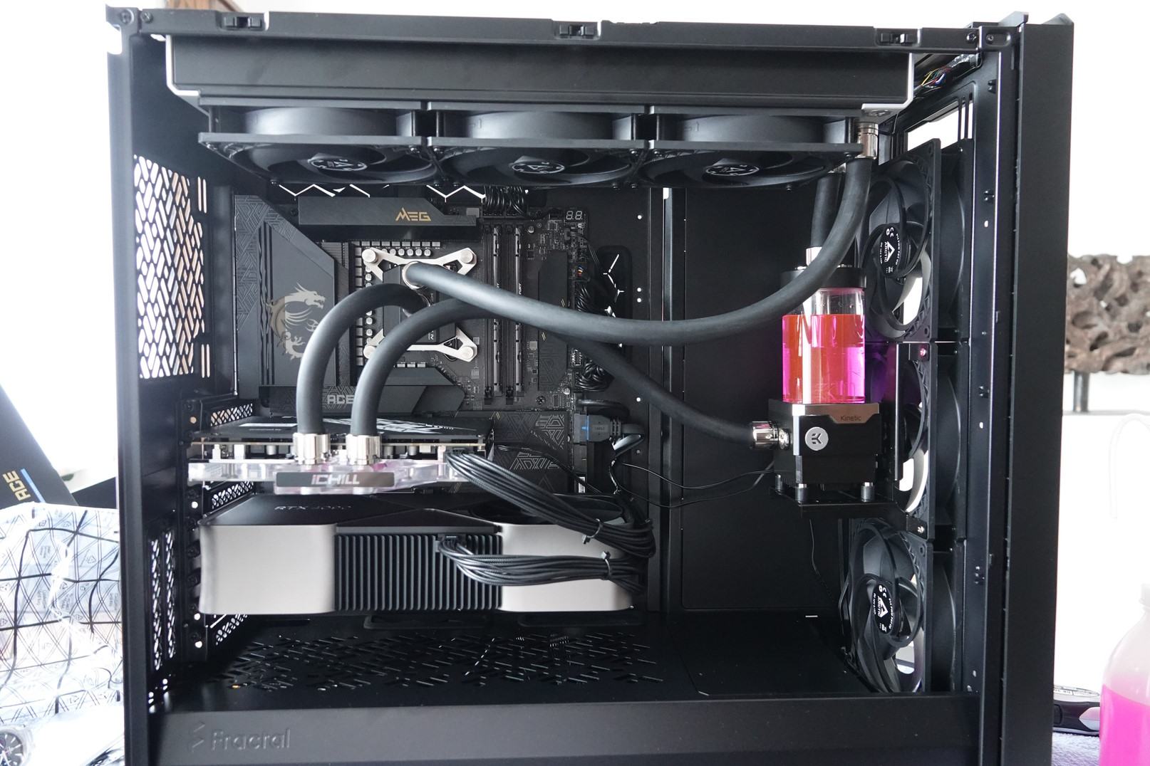

Dual 4090 mit Lukü kannst Du vergessen - die 4090er sind zu dick. Ich hab nen Rechner mit 2 4090ern - eine mit Wakü und eine FE - das passt. Allerdings hab ich nen 13900K. CPU und obere Graka haben Wakü.Anhang anzeigen 896911
Wenn ich mich nicht vergucke, ich ich bei der korrekten 4090 ichill geschaut habe, hast du bei der GPU Inlet und Outlet vertauscht.

Ich hab jetzt nicht im Rechner nachgesehen, sondern bei geizhals. Ich gehe davon aus, dass der Pfeil, der zum Anschluss hin zeigt, den Eingang anzeigt.

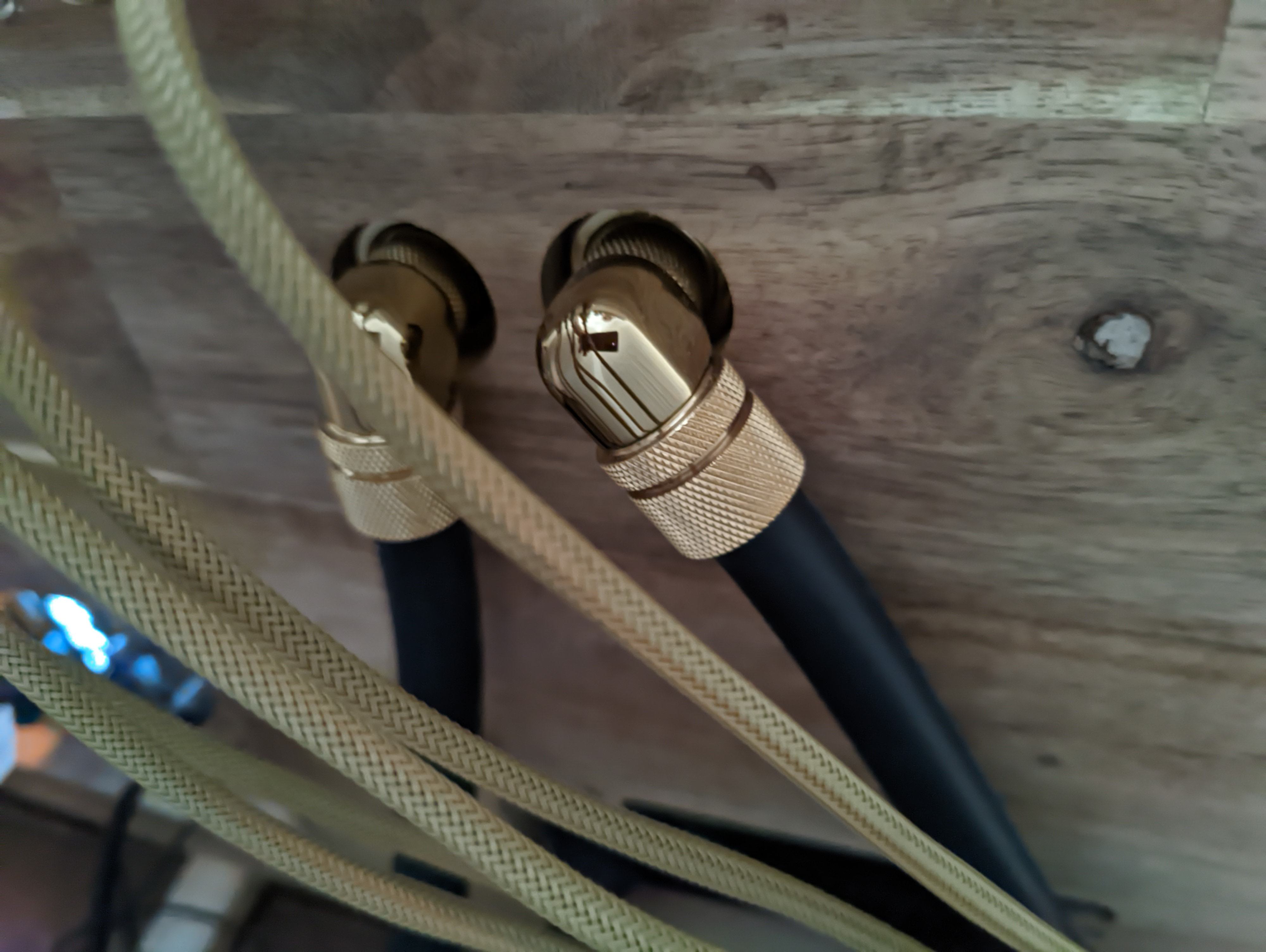

"Schottverschraubung" heißt das Zauberwort... EK, Alphacool und Bitspower haben entsprechende "Fittings" im Angebot, andere sicher auch. Letzten Endes ist das eine (vernickelte) Messinghülse mit durchgängigem G1/4 IG, einem Kragen auf einer Seite und zusätzlich einem AG auf der anderen Seite, wo ein Ring drum geschraubt wird.
Nutze ich in meinen Projekten auch öfter ;)
Die, die ich gefunden habe, sind alle viel zu kurz. Bräuchte für eine 15 oder 20mm holzplatte. Kannst du mir da behilflich sein?
deine Antwort lautet "Forstner-Bohrer". Es gibt schlicht keine Schottverschraubungen im WaKü Bereich, die durch eine 18mm (übliches Baumarktmaß für Leimholzplatten) Holzplatte reichen würden.
Es wäre denkbar zwei Gehäusedurchführungen über einen Male-Male Adapter zu verlängern: |- -|=|- -|
Es ist aber unwahrscheinlich, dass man das in der exakt richtigen Länge bekommt. Alternativ steht es halt an einer Seite X mm raus und wird durch die Schottverschraubung gehalten, oder es gargelt einfach lose in dem Loch
Genau andersrum. :)
Der Pfeil der zum PCIe Slot zeigt ist der Eingang. Also der nahe der Slotblende.
Der Pfeil der zum Anschluss zeigt, als Nahe des Stromsteckers ist der Ausgang.
Ist ja spannend - gut, dass die Temperaturen trotzdem gut sind. Und OC sollte man mit dieser Graka sowieso nicht versuchen - die hat sehr lahme Spawas ;)
grundsätzlich kann man davon ausgehen, das der Anschluss der dem PCI Slot am nächsten liegt, der Eingang ist. Zu mindest ich, habe es noch nicht anders erlebt. Auch jetzt mit dem neuen XTX Kühler für die Red Devil ist es so, grün Eingang, rot Ausgang. Die Pfeile sind schlecht zu erkennen deshalb habe ich sie gekennzeichnet.
