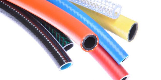

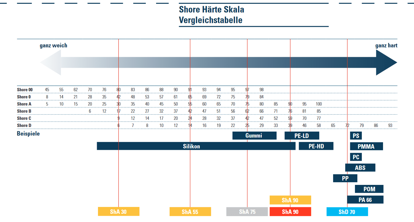

Der ALC Schlauch ist mit 70 Shore A schon wesentlich fester und starrer (gefühlt) als der von ALC
Elastomere oder thermoplastische Elastomere - Bestimmung der Eindringhärte - Durometer-Verfahren
Öhm, ist ne dolle Erläuterung - aber mir ist die Einheit "Shore" geläufig, Danke.
Ich hatte nicht verstanden, was Du damit sagen wolltest:
Der ALC Schlauch ist ... fester ... als der von ALC
Wie jetzt? ALC ist fester als ALC ... wss ist denn die message von dem potentiellen Buchstabensalat?
Abgesehen von der leichten Confusion nutze ich auch "schon immer" den ALC TPV in beiden Kisten und finde den super 😁

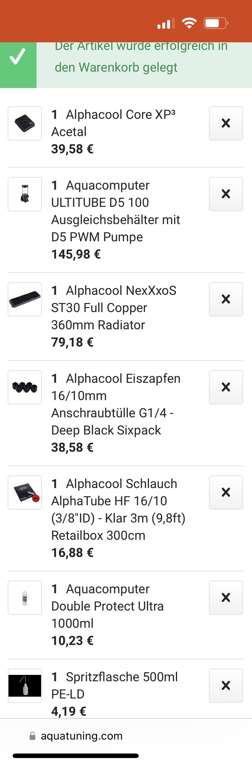

Das letzte mal hatte ich etwas mit WaKü zu tun da kam grad die GTX580 raus 🙂
Möchte beim Thema WaKü aus Basteltrieb und Freude an einen Silent PC wieder anknüpfen.
Gekühlt werden soll ein i5 13600K.
Aktuell sitzt ein Thermalright PA120 drauf inkl Contact Frame.
Ist diese Zusammenstellung stimmig?
Edit: Der Radi soll in die Front von 4000D.
3x Arctic P12 PWM sind schon vorhanden
Klarer Schlauch ist mäh. Nimm EPDM nach optischer Vorliebe und dann natürlich entsprechende Anschlüsse.
Bei durchsichtigem Schlauch wird meist der Mayhem Ultraclear empfohlen, ich bevorzuge EPDM.
