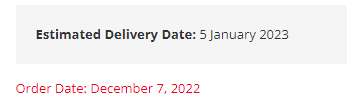

Gibt nichts Schöneres als dreimal das Lieferdatum(für angeblich lagernde Ware) zu verschieben mit einem Support der nicht erreichbar ist(seit 9 Werktagen), aber Hauptsache das Geld wurde direkt abgebucht. EK werde ich auf jeden Fall auf längere zeit meiden, so viel ist fix.

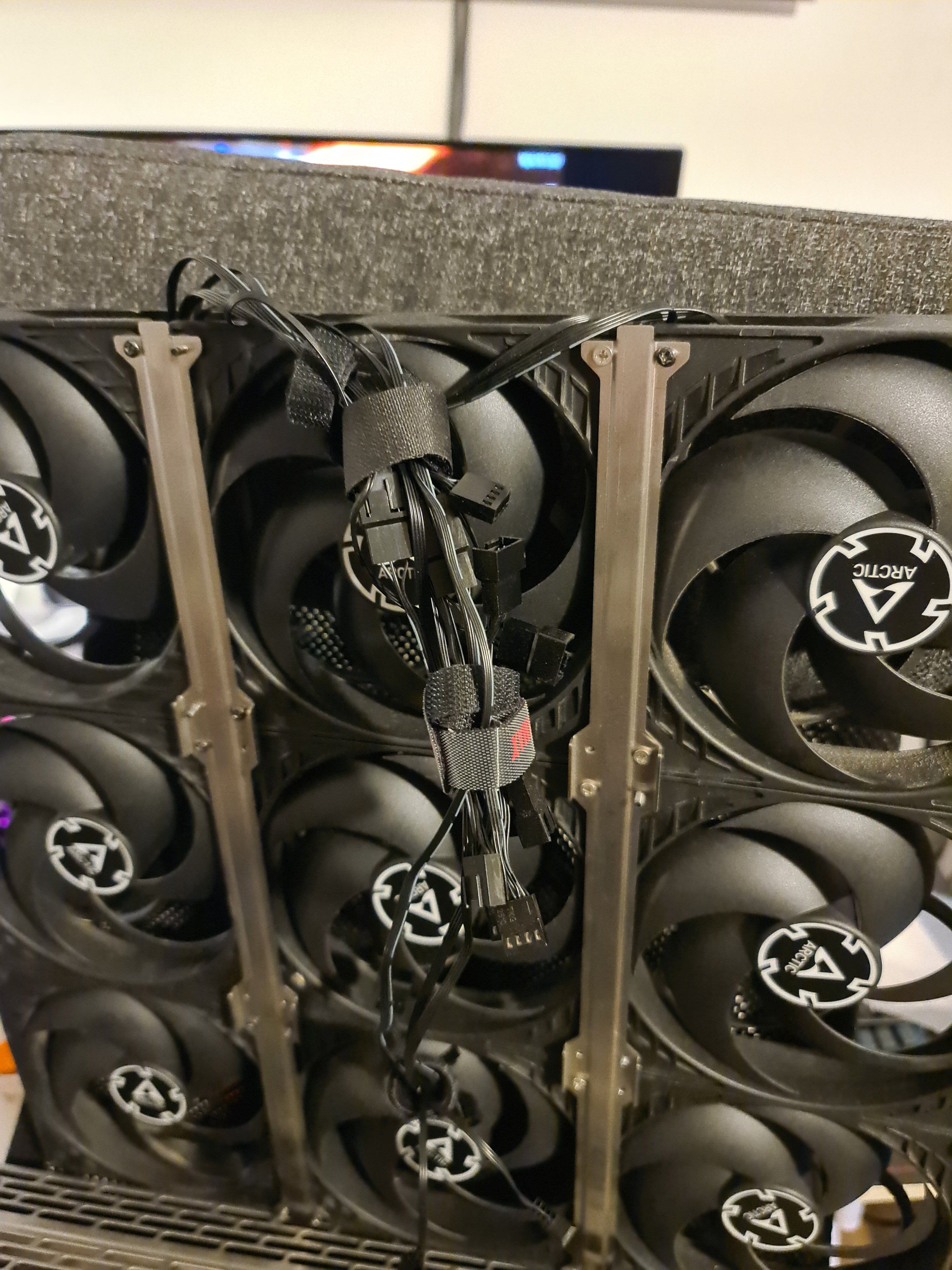

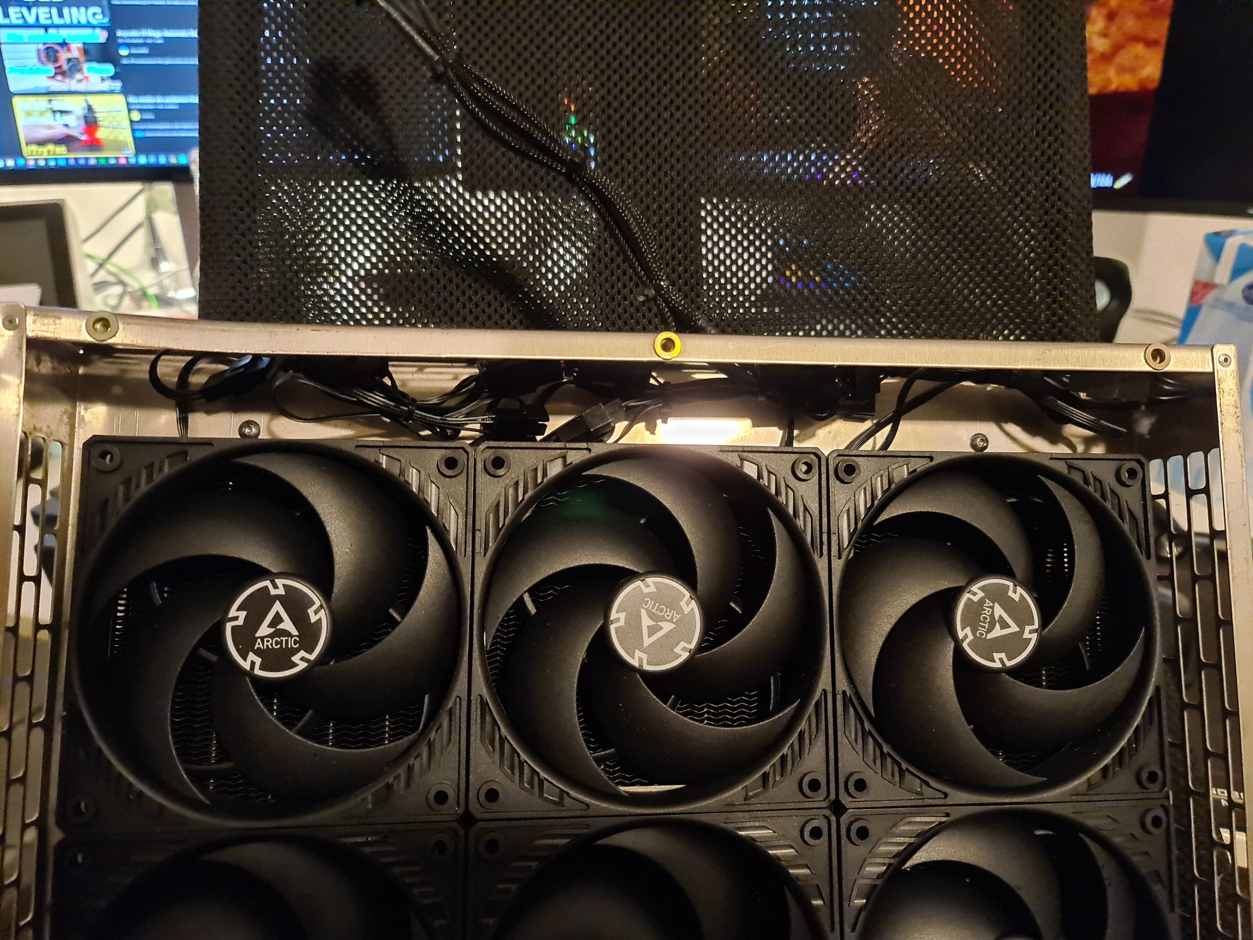

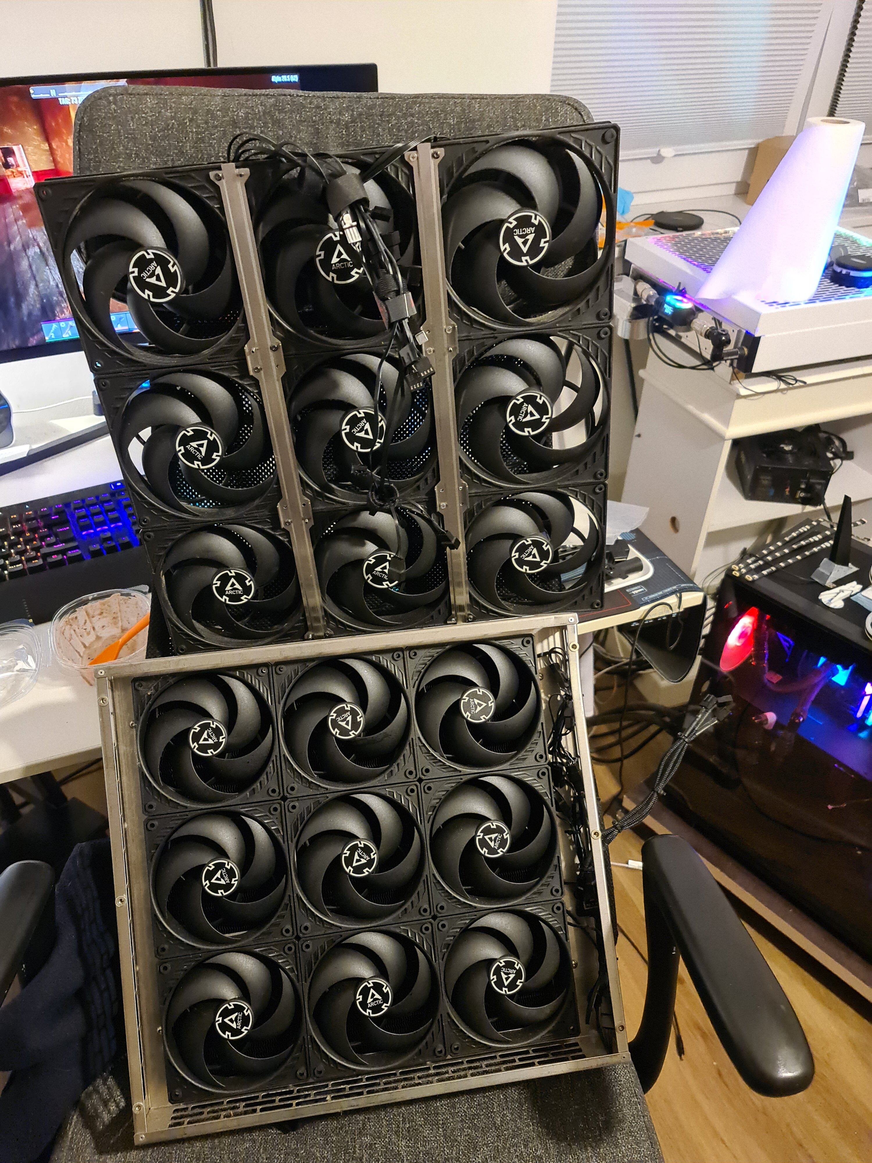

Beim MoRa 2 (unten) habe ich die Kabel nochmal mit 25 oder 30 cm Verlängerungen und Kabelbindern fixiert um eine saubere Führung heraus zu haben, da kommt dann ein 3 zu 1 Splitte dran und hier 2 oder 3x 70 cm Verlängerung zum PC.
Bei den P14 hat man in den Ecken so viel Platz das man die Y-Kabel dort unter bekommt und eine sehr saubere daisy chain bauen kann. 9-in-1 fand ich bisher immer ne elegante Lösung...
Aus optischen Gründen habe ich am Ende habe ich noch eine gesleevte Verlängerung hinzu gefügt, aber nirgends müssen Adapter und Kabel raus hängen.

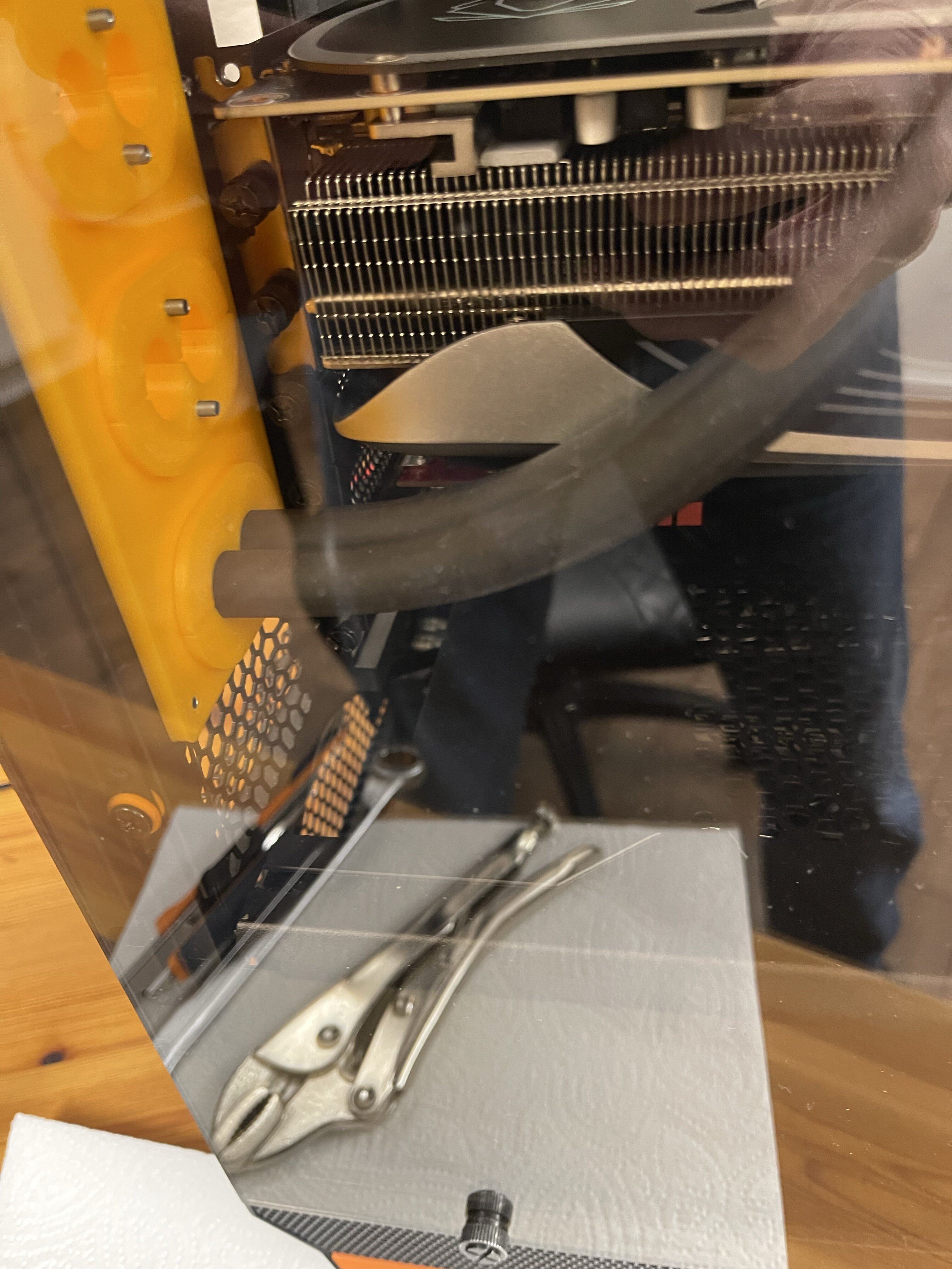

Hat hier schonmal jemand den Watercool EPDM 16/10 auf EKWB Quantum Anschlüsse verbaut?
Einen Dichtheitstest konnte ich aufgrund fehlender weiterer Fittinge noch nicht durchführen aber der Schlauch ging dermaßen einfach drauf und die Mutter ließ sich ebenfalls ohne Probleme bis zum Anschlag drehen. Mit der Hand bekomme ich den Schlauch nicht gezogen...denkt ihr das wird passen? Bisher hatte ich immer den EKWB ZMT Schlauch auf den Quantum Anschlüssen.
Ja schon, jedoch sind die P14 nirgends sichtbar, die pusten nur von hinter dem Schrank bei Bedarf Luft in eben diesen, dann sind MoRa 2 und Elektronik etwas unterstützt.

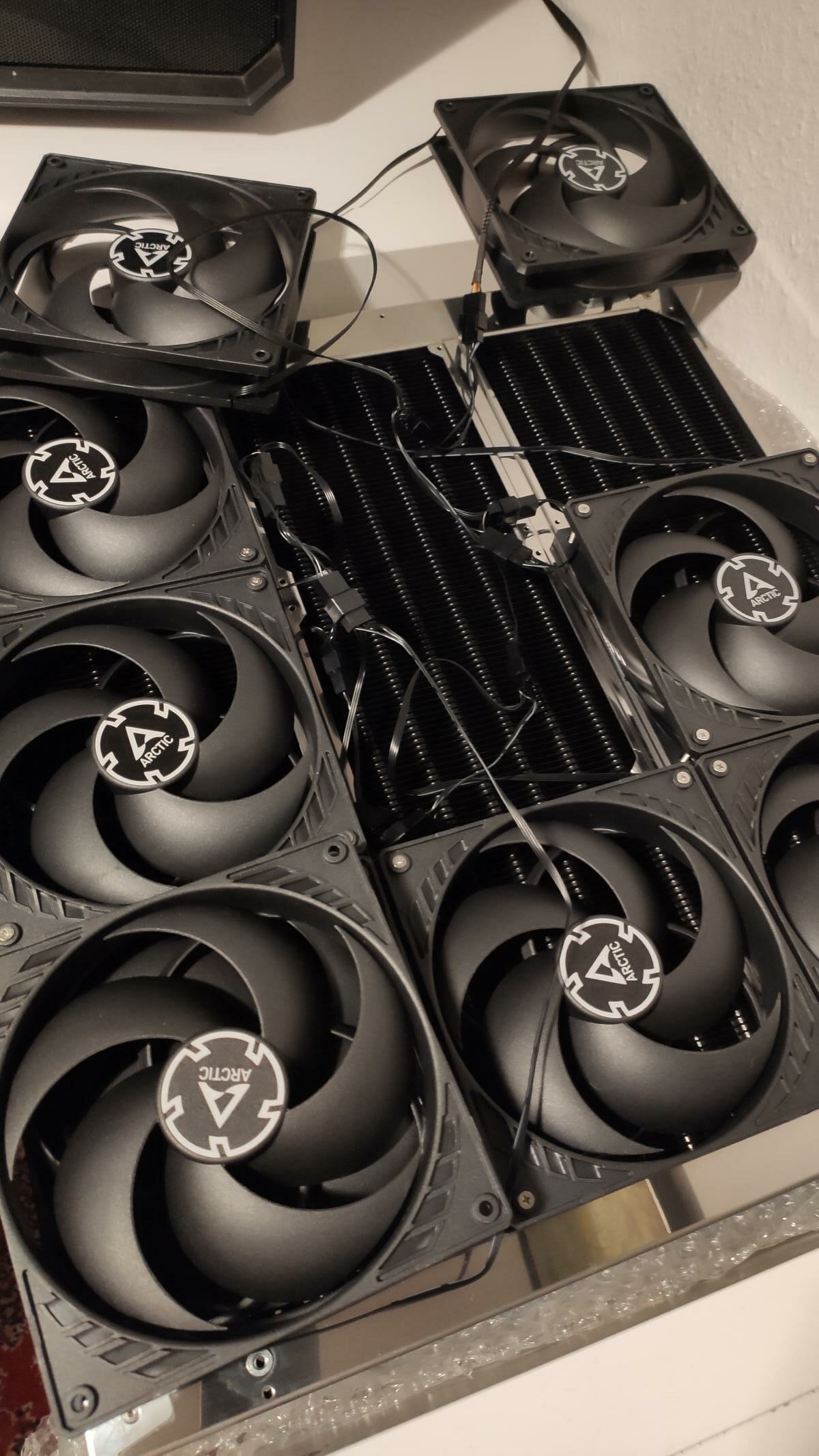

Zum Benchen kann ich das auch noch oben auf den MoRa legen und voll aufdrehen.
Bei den 120ern ist es ganz gezielt so gemacht mit den zwischenverlängerungen.
Hier wird ebenso nichts zu sehen sein.

Ich habe komplett WC EPDM 16/10mm bei mir verbaut, intern wie auch extern zum MoRa.
Im Gehäuse komplett mit Barrow, extern 4x EK Quantum Torque.
Die Barrow muss man schon mit viel Kraft zuschrauben, die EK gehen wirklich leicht bis auf Anschlag.
Der Schlauch an der WC Slotblende war allerdings schon ein Stück weit rausgerutscht. Wobei ich dabei aber auch sagen muss, dass ich mehrfach das Gehäuse in diverse Richtungen gekippt hatte und dabei die Schnelltrenner mal an der Tischkante hängen geblieben sind und so zusätzlich Zug auf die Verschraubungen an der Slotblende erzeugt haben beim Kippen.
Insgesamt finde ich die Paarung aber nicht so toll. Werde mir wohl für die nächste Wartung oder Umbau noch ein paar Barrow Fittings besorgen und die EK wohl komplett rausschmeißen.

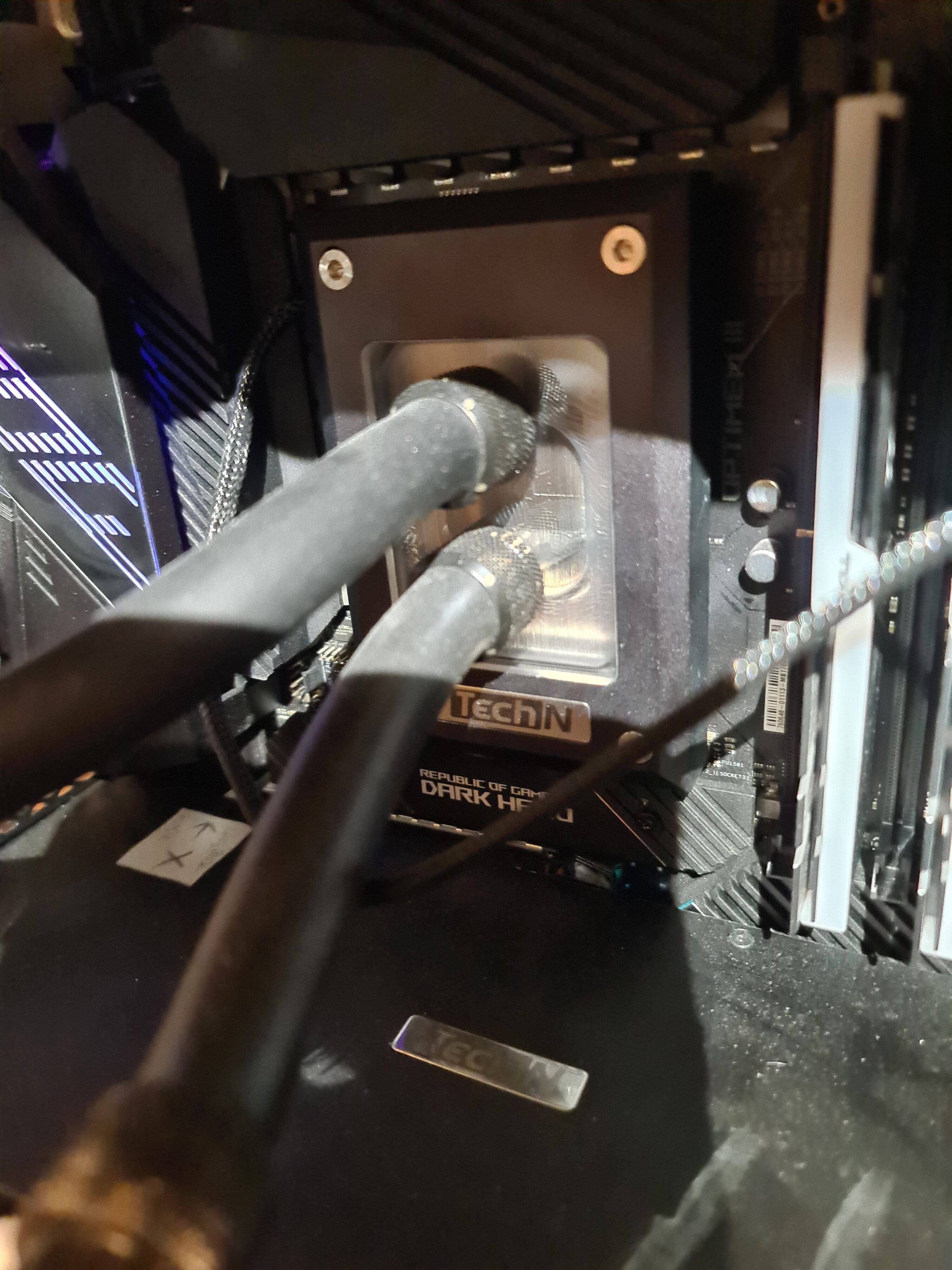

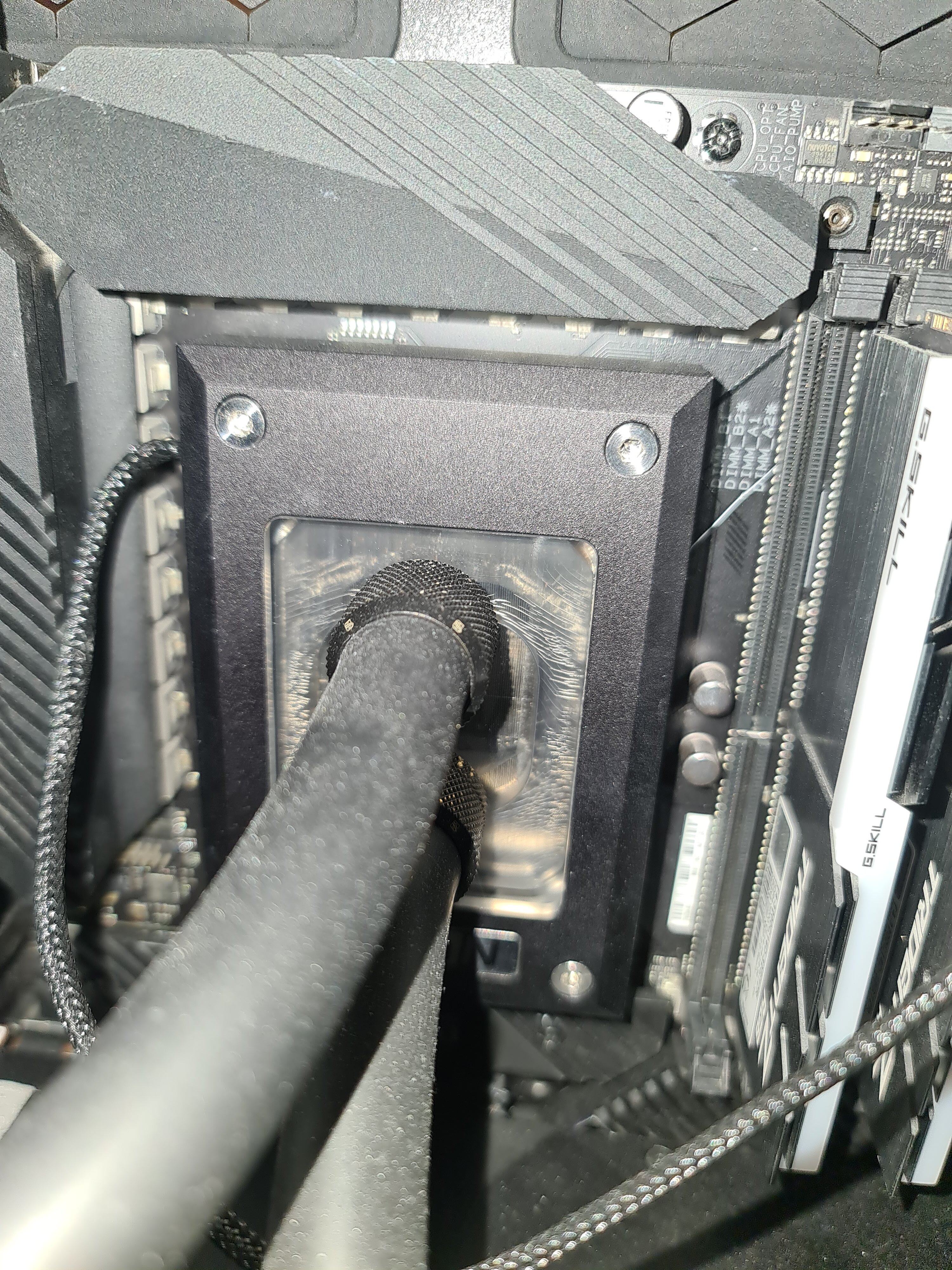

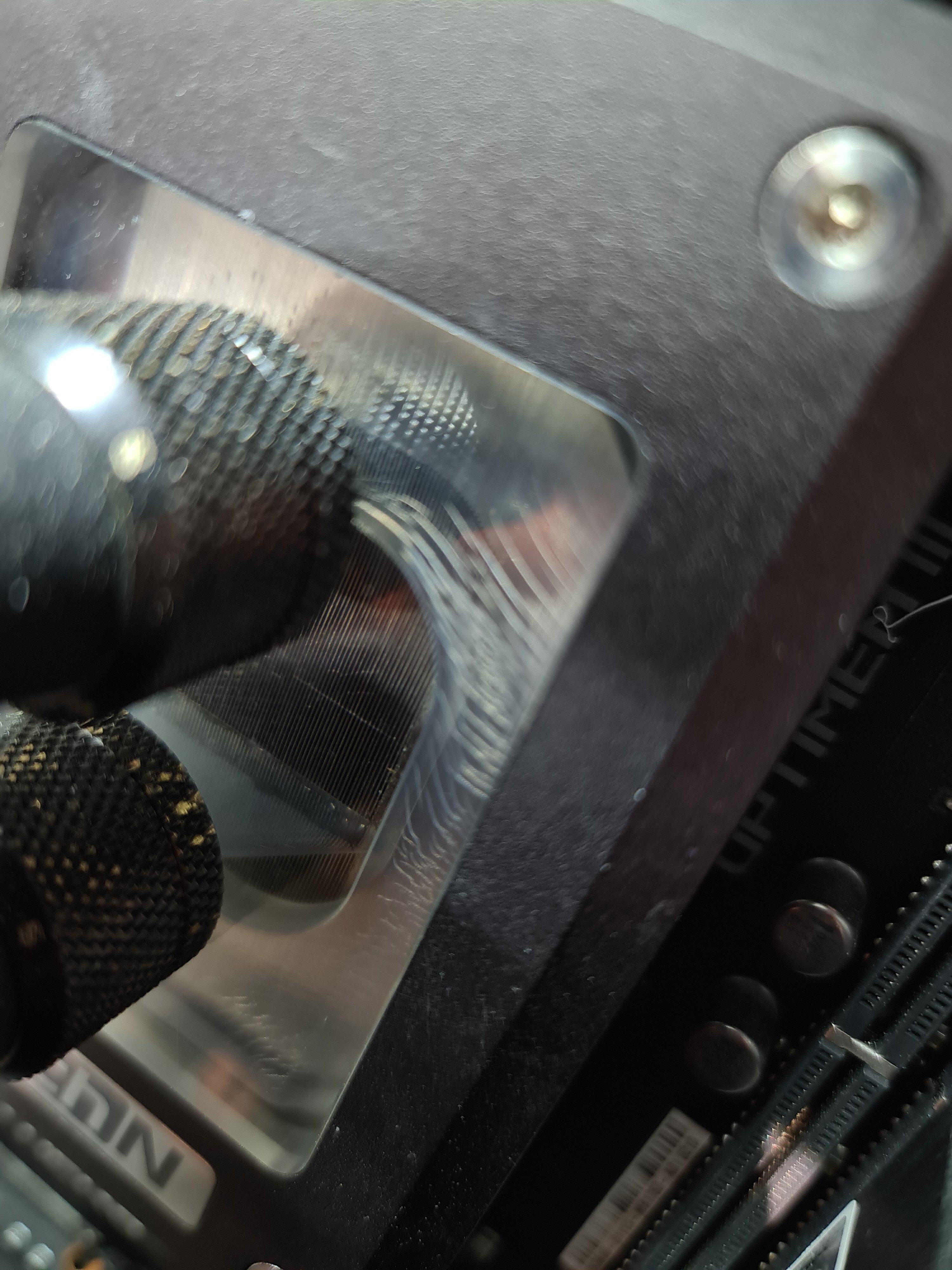

Sieh mal an, 6 Monate destilliertes Wasser keine hohen Temperaturen und das wirklich massive Plexiglas gibt den Geist auf.
Alles nur oberflächig und der Rest Acryl ist deutlich über 0,5 mm dick.
Also keine Gefahr, Ersatz war bereits langfristig ingeplant.

Wenn die ab dem 1.1.22 gekauft wurde, hast du noch Gewährleistung und kannst die direkt reklamieren, bevor sich die Beweislast umkehrt.
auch wenn geplant, für mich sind Anschlüsse in Acryl einfach ein no-go....
Bei mir sind fast alle Anschlüsse in Acryl rein gedreht.

Es geht doch garnicht um die Anschlüsse, die feinen Risse sind oberflächlich innen liegend und kommen nicht von den Anschlüssen.
