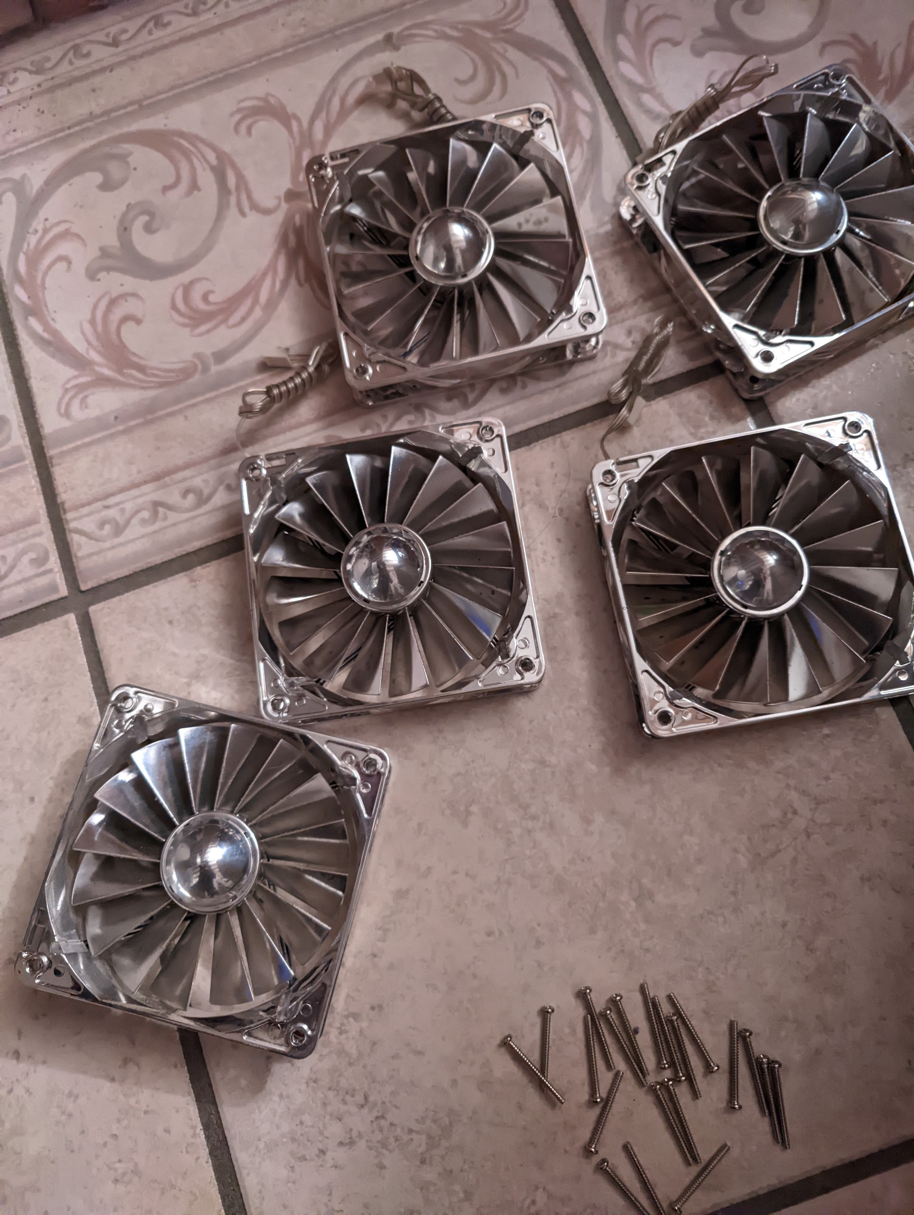

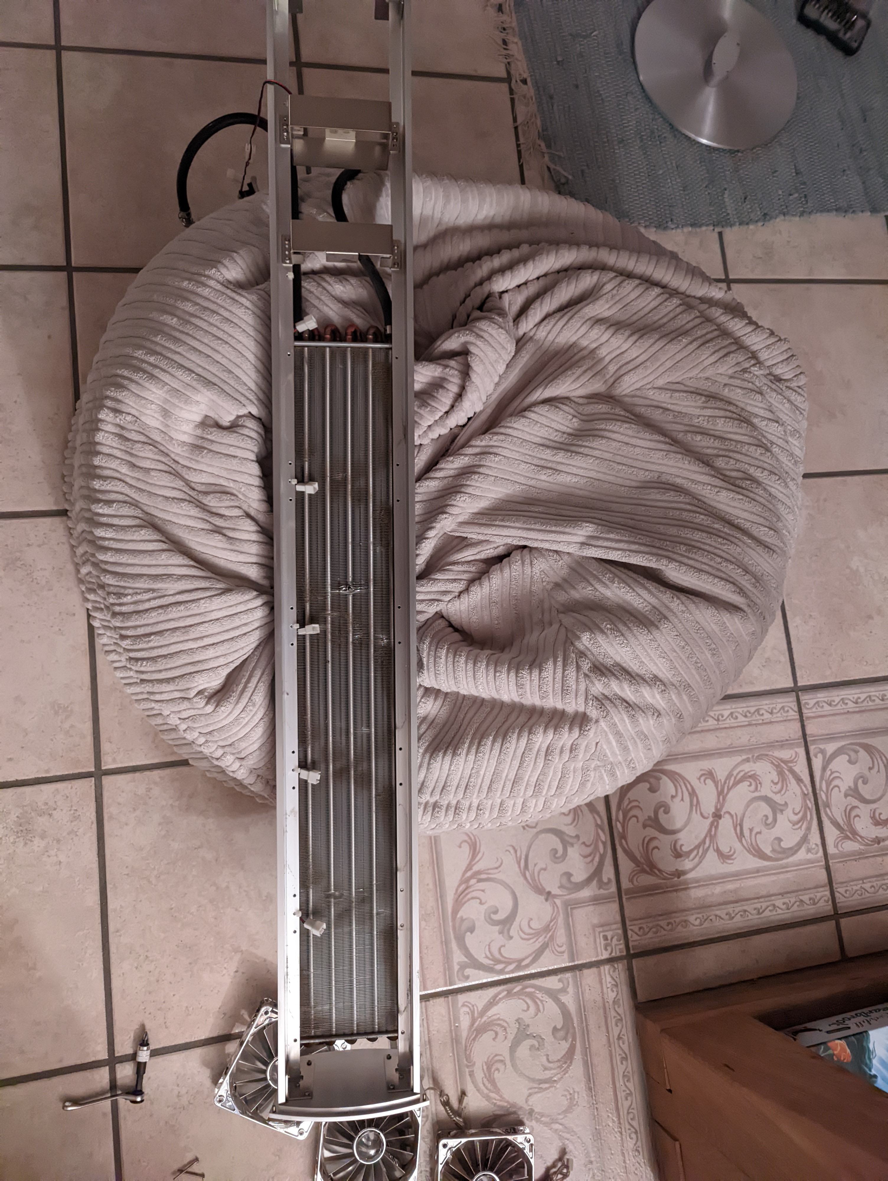

Hmpf... Es gibt einfach nur unehrliche W***** da draußen. Ich habe vor 5(?) Jahren mal eine Thermaltake Symphony vergleichsweise günstig gekauft.
Ich wollte das Ding eben flott machen, da meine Tochter zu Weihnachten einen neuen PC ink Custom Loop in Kombi mit jener Symphony bekommen soll.
Habe die Symphony also komplett zerlegt, weil ich die betagten Aerocool Turbinenlüfter mit Lagerschaden austauschen wollte und sehe dabei dann DAS...

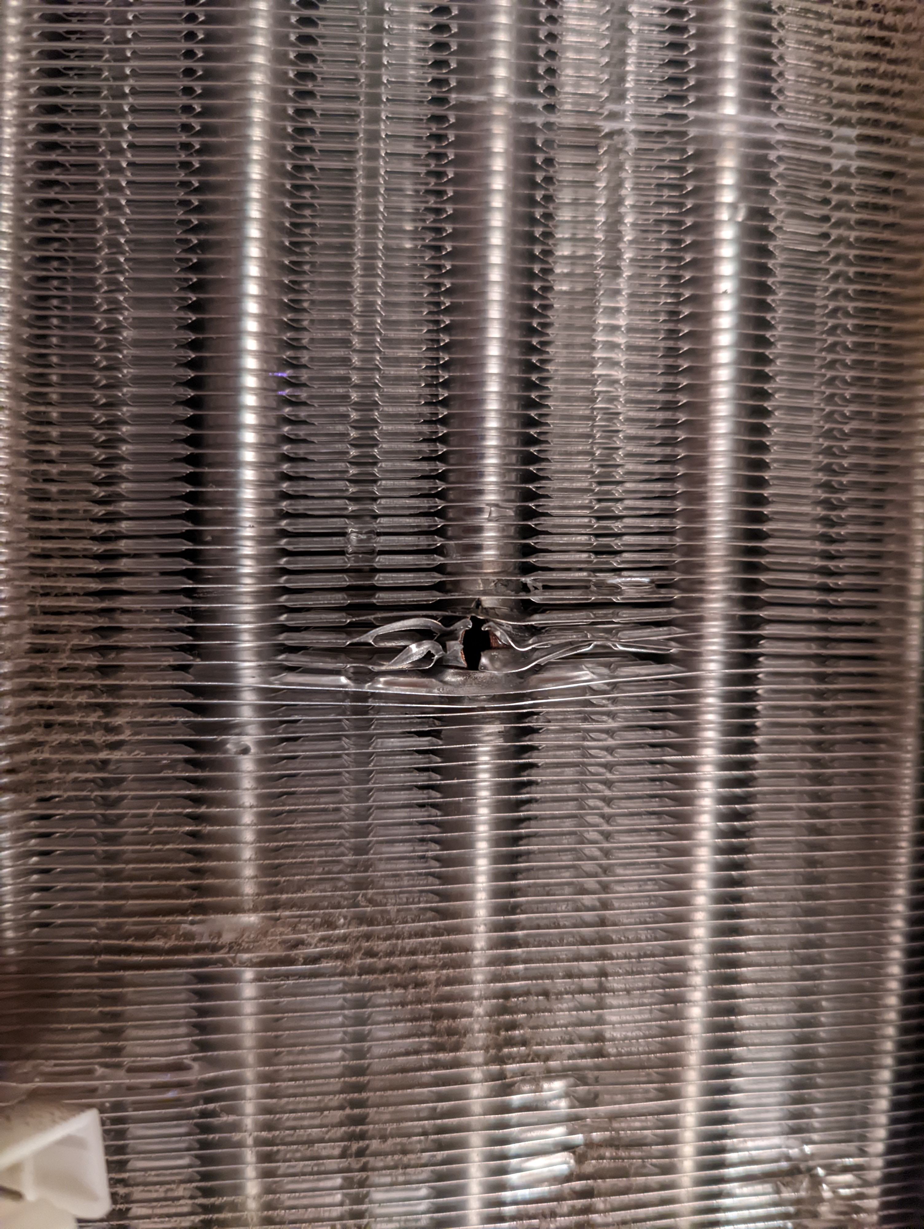

Frage mich, wie das mit dem völlig intakten Lüftungsgitter zusammengeht und wie ich das jetzt geflickt bekomme... Jemand Ideen?
Nachtrag:

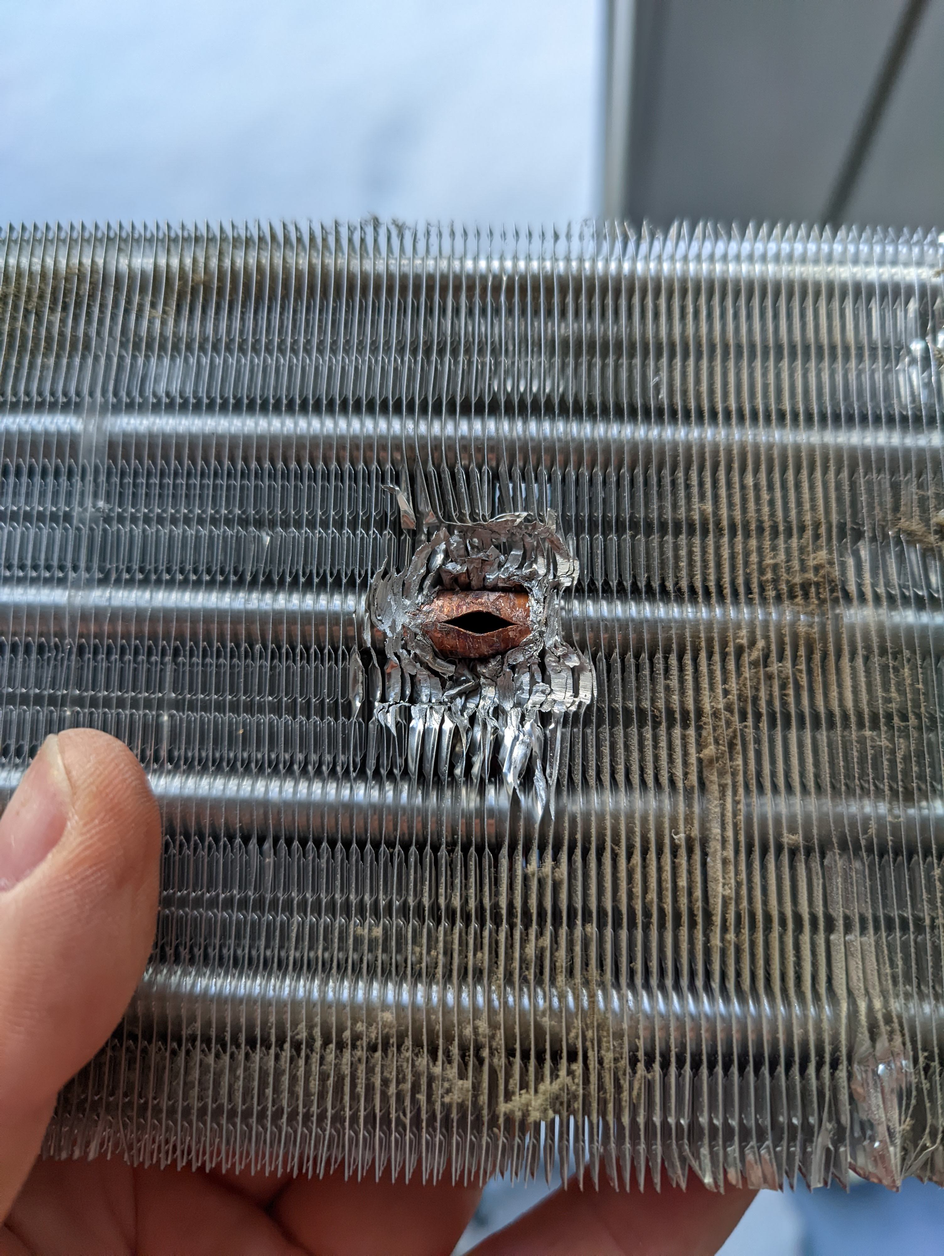

Ich weiß nun immerhin, wie das passiert sein muss... Das Ding hat befüllt mit Wasser (destilliert?) mal Frost abbekommen, deswegen ist exakt das mittlere Rohr nach außen geplatzt und das darüber liegende Lüftungsgitter komplett intakt.
Die Frage ist jetzt, wie ich das wieder dicht bekomme... Ich werde erst einmal um die Stelle die Lamellen etwas wegdremeln und dann weiter sehen.
Nachtrag:
Es sieht ja zumindest so aus, als wären die Rohre aus Kupfer. Könnte man also löten wenn man die geeigneten Werkzeuge / Bekannten hat. Danach aber gründlich spühlen.
Ich kann selbst Kupfer mittels Lötlampe löten, aber ich sehe hier zwei Schwierigkeiten...
a) das Ganze auf Temperatur zu bekommen, da die aufgepressten Alukühlfinnen die Wärme direkt verteilen / ableiten
b) großflächige Beschädigung jener Alufinnen, wenn ich da die Lötlampe draufhalte
Hmm....
Hätte eher an einen leistungsstarken Lötkolben gedacht. Mit der Lötlampe könnte es für die Alulamellen etwas zu warm werden. Würde mir da auch eher jmd. suchen der das geeignete Werkzeug hab bevor ich z.B. über kleben oder sonstiges nachdenke.
Lamellen schon weggedremelt?
Ich bin werkzeugtechnisch eigentlich echt gut ausgestattet, aber das freizulegen ging mal total beschissen...
manchmal muss man wissen, wann man verloren hat *_*
Ich habs gelötet bekommen, es ist auch dicht. Das Ding hat aber noch ein zweites Loch, was nicht sichtbar ist... hab ihn gerade in der Badewanne gehabt und gepustet und ich sehe, wo die Blasen rauskommen... aber die Röhren scheinen unbeschädigt und es kommen 3 Stück in Frage.
Ich glaube, ich bestelle 2 Magicool Slim 360er und löte die irgendwie zusammen... *sfz* Problem ist, dass es keinen Platz für Schlauch in dem Ding gibt und ich den Flow so hinbekommen muss, dass beide durchflossen werden. Da bringt mich auch ein X-Flow nicht weiter, denn dann bekäme ich zwar beide durchströmt, aber mit dem Wasser nicht mehr zurück *grml*
Zwei 360er sind bestellt. Ich hasse es zwar, neue Radis zerdremeln zu müssen, aber bis Weihnachten kriege ich das nicht anders gelöst und das Gehäuse der Symphony ist einfach zu schön, um es wegzuwerfen bzw nicht zu nutzen...
