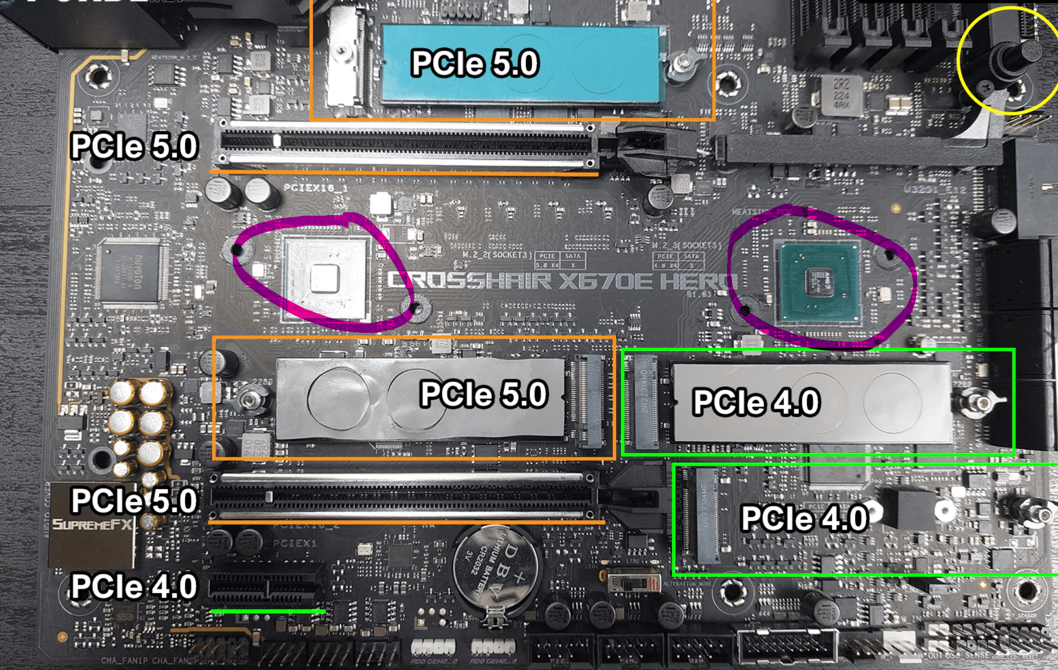

Hallo Freunde,
bei Betrachtung des ASUS Crosshair X670E Hero kam mir die Idee, die beiden im BIld rot umrahmten Chips auch mit Wasser zu kühlen.
Als Kühlblock kommt der RAM_Kühler von Alpha-Schrott wohl weniger in Frage, weil er zu klein sein dürfte, aber die Chipsatz-Kühlerblöcke von watercool dürften passen.
Da ich keine Kurzschlüsse produzoeren will, wäre wohl eine Behandlung des Boards mit Lack ratsam.
Welcher Lack würdet Ihr empfehlen, habt Ihr weitere Anregungen für mein Projekt?
da brauchst du keine Isolierung... wo soll denn da Kontakt sein? Aber entsprechende Vorsicht vor Verkanten sollte sein; und man muss natürlich gucken, dass die GPU nicht im Weg ist. Ist beim AsRock Taichi X570 leider ähnlich bescheiden eng für den Chipsatzblock...
Nachricht gelöscht
Und genau aus diesem Grund und der Tatsache der beschissenen Montage würde ich mich fragen, ob die beiden Chips tatsächlich so heiß werden, daß sie eine Wasserkühlung "brauchen". Sollte das nicht der Fall sein, würde ich (als Wakü-Enthusiast) tunlichst die Finger von den kleinen zerbrechlichen Cores dort lassen. Du weißt zum Beispiel auch nicht, ob sie gleich hoch sind (nein, schätzen und "schaut gleich hoch aus" und "wird schon passen" wäre in dem Fall verkehrt). Die Ecken knacken so dermaßen schnell weg.

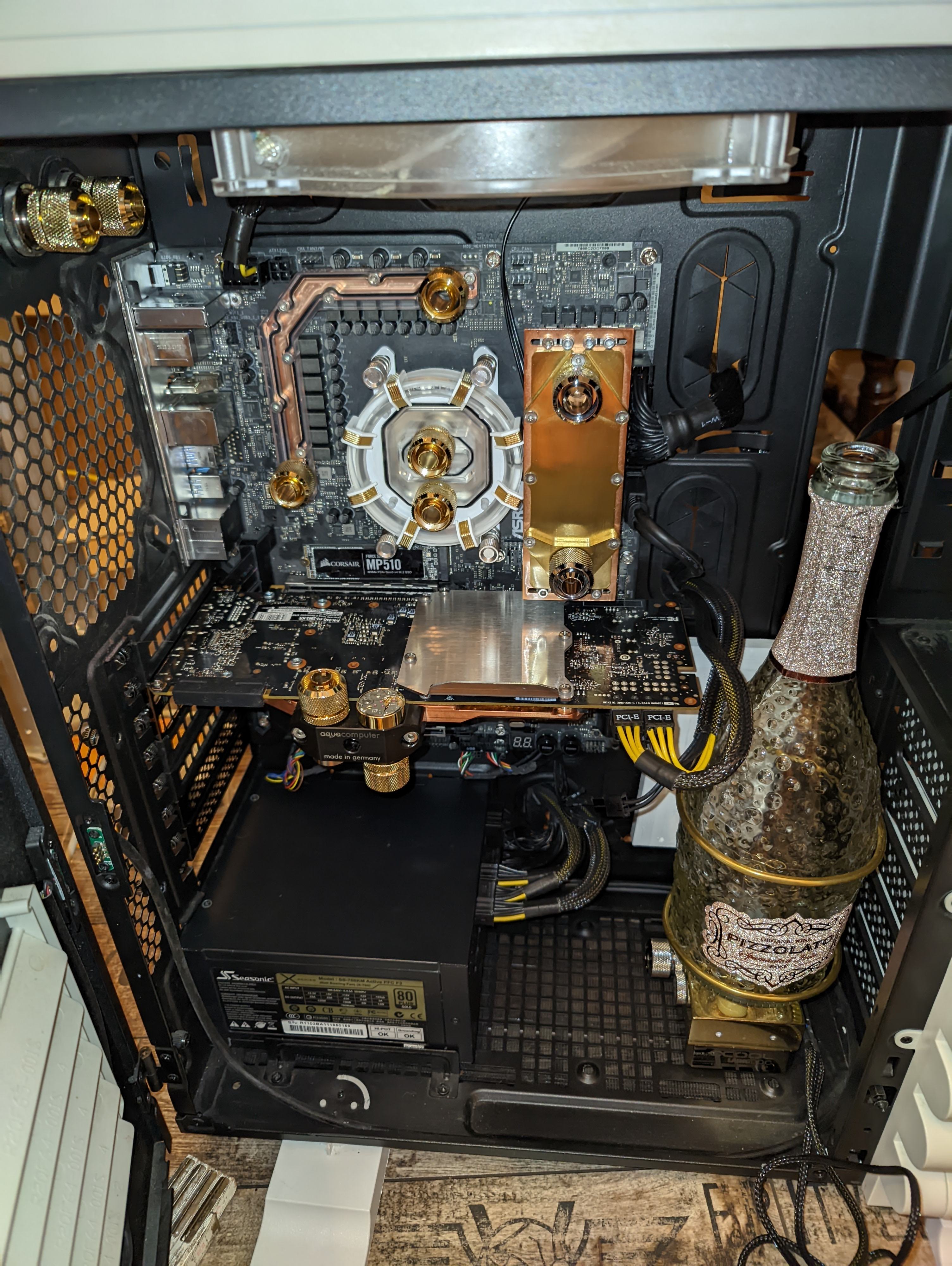

Aber ne hübsche Buddel 👍
...was tut man nicht alles für sein holdes Töchterlein...
In den Loop kommt ausnahmsweise auch kein DP Ultra, sondern G12+. Für den Farbton :d
Ich bekomme es aber noch hingetrickst... Eigentlich wollte ich die Holzplatte, die die Flasche hält, an die Rückwand des Trays schrauben... Aber da, wo die Schraublöcher sitzen müssten, sind leider Kabeldurchführungen bzw Mesh.
Fluch der Tatsache, dass ich den Einhorn Casecon nicht mehr vor Weihnachten geschafft habe und aufs Level10 GT ausweichen muss... *grml*
