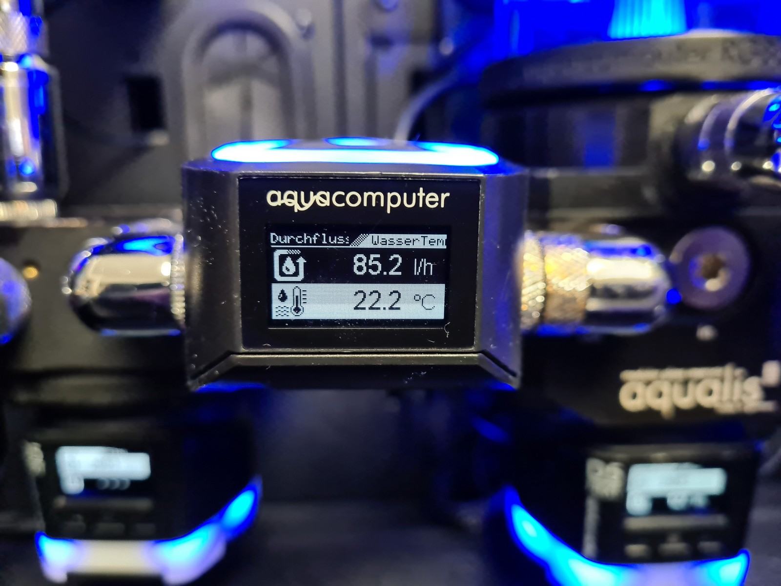

meine Raumtemp. wird mir mit 19,3°C angezeigt, mein HFN sagt eine Wassertemp. von 21,6 °C an. Mein Durchfluss liegt bei 86,8l/h und meine Lüfter alle ausblasend drehen mit 550-ca.700RpM im leisen Bereich. Drehzahl ist fest eingestellt. Mein CPU-Kühler ist ein TechN und der der GPU ein EK Vector RD. HWinfo sagt (Tct/Tdie) 34.1°C und der MB Code Block sagt 57°C. Dann habe ich mal den HWM von AC aufgerufen der sagt auch um die 35°C wankt aber von 35-45°C.
Wenn das MB mir in dem Code-Block die maximale Temp. anzeigt, dann würde das passen. Da sagt HWinfo auch, es sind 54.9°C, sollte das aber die aktuelle Temp sein, dann passt da etwas nicht. Durch den Umbau habe ich die Cali-Sensoren noch nicht verbaut. Ich versuche es mal heute, dann habe ich genauere Wasser Daten, obwohl die lagen so wie die vom HFN auf einer Linie.

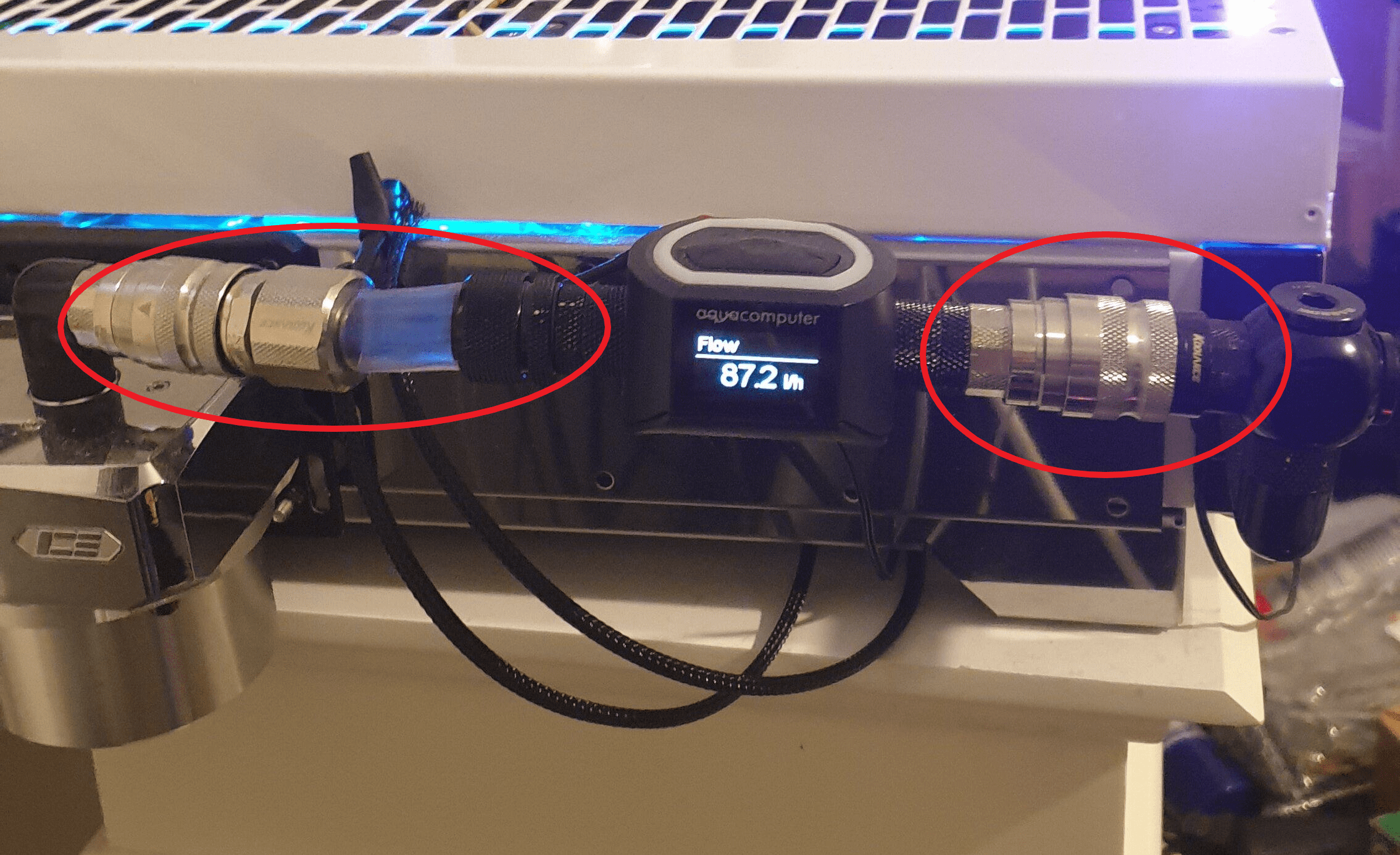

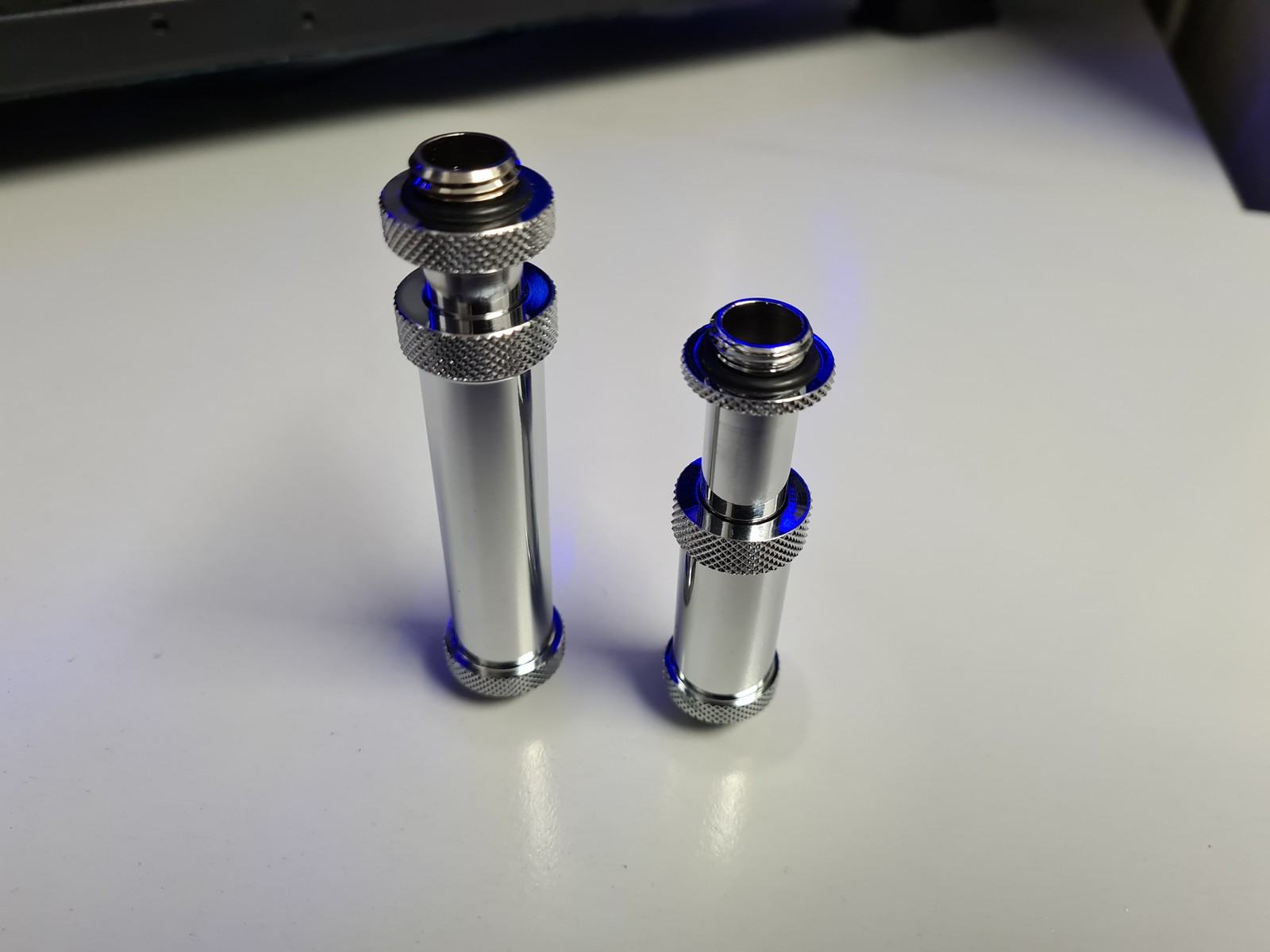

EDIT: wie belastbar sind die ausziehbaren extender?
Würde gerne den HFN anstatt zwischen zwei Paar QD3 nun gerne zwischen zwei Extender setzen.
Diese liessen sich dann auch gut für Wartungen trennen und müssten nur 2-3 mm ausgezogen werden und kaum Last tragen.
Habe einen langen und einen kurzen Extender aber finde den ein den gerade nicht, um das zu testen.
Wenn Du die doch hast, erübrigt sich doch die Frage oder haste die noch nie verbaut? Ich finde die gut, kann man doch sehr gut, unterschiedliche Lücken spannungsfrei verbauen.

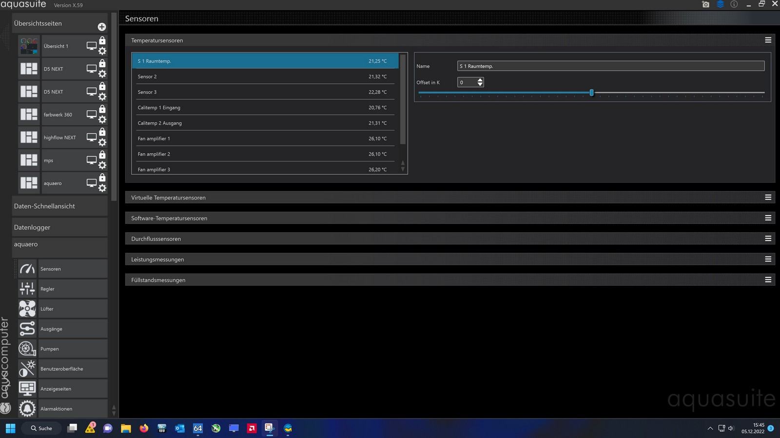

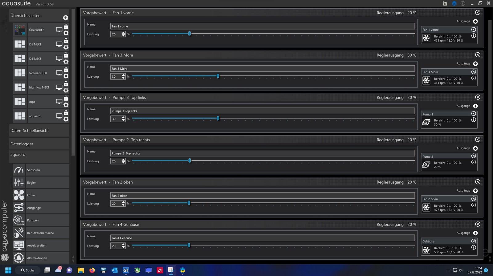

Übrigens habe ich jetzt die Calis verbaut. Also mein System schafft nicht mal 1° Unterschied zwischen Ein und Auslass. Und die Temperaturen passen schon, unterschiedliche Sensoren überprüft. Ich habe auch mal verglichen wie der Durchfluss beim HFN und an der Pumpe D5N angezeigt wird.

Noch nie verbaut, habe die beiden von wem aus dem Forum und kam nihmchr zum umbauen.
Die Rutschen wenn man ganz blöd hängen bleibt schneller heraus, aber bei einem auf jeder Seite passt es bei 22 bis 31 mm wenn ich je Seite 3 bis 5 mm ausziehen muss.
Erleichtert halt vieles.
Habe eben noch einen bestellt, dazu dann ein paar NS6, dann kann der MoRa2 nun auch endlich dran.
Nur die Frage ist halt, sind die Vakuum dicht, biegen die schnell mal durch?
Ein QD3 mit dem Geqicht von Schlauch dran hat den horizontal auch gut durch,- verbogen.
Gibts auch von Bykski.
Ja haben einige Anbieter.
Habe den von Barrow genommen, passt halt zum System.

Calitemps sind sehr genau. Auch ich hab zwischen Ein- und Ausgang der Moras maximal 1 Grad Unterschied. Das Wasser fließt ja auch recht schnell. Siehe Signatur.

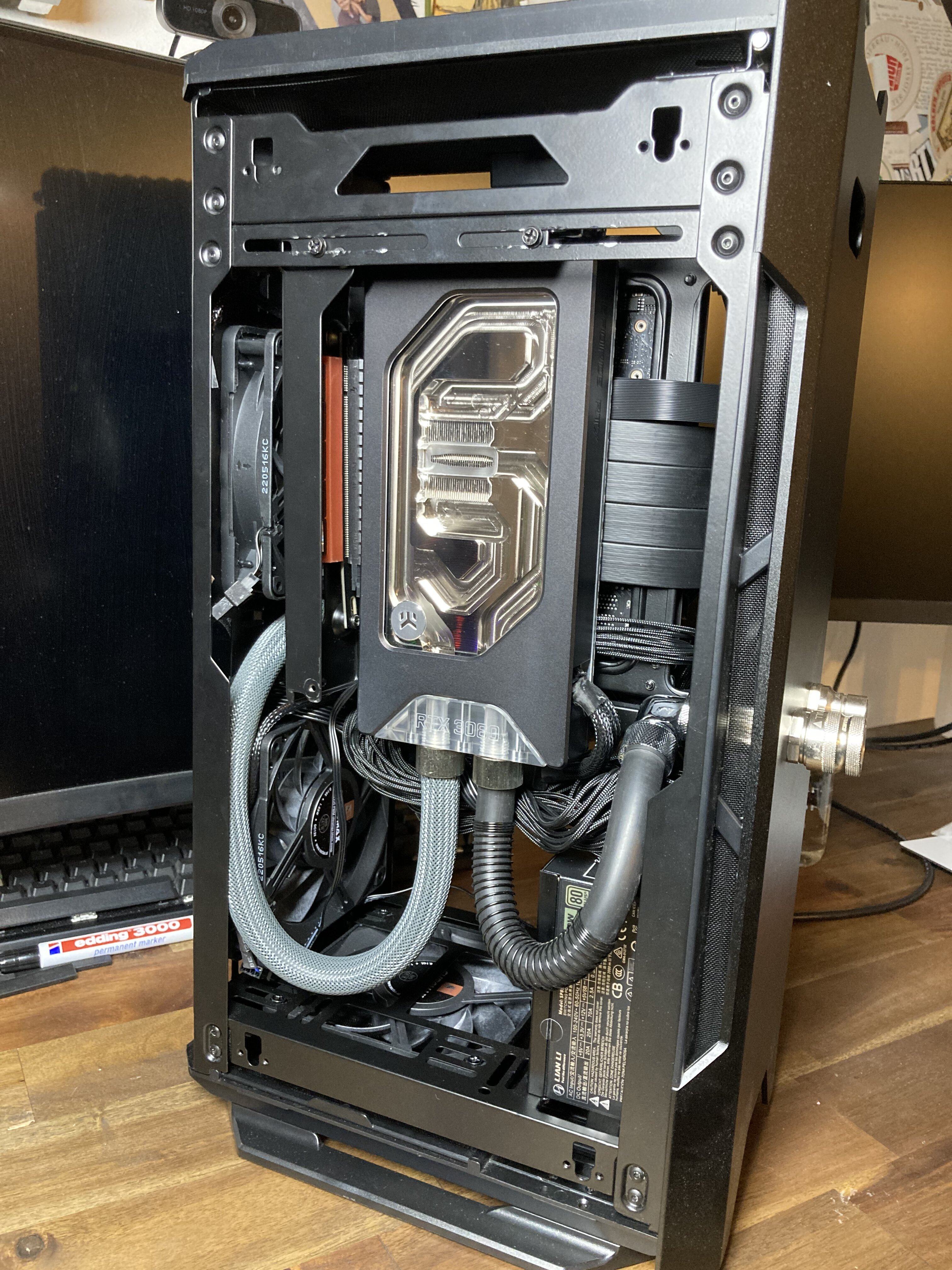

Habe nun mal den Kühlkörper von der CPU herunter genommen, nachdem mein 13900k ja ungewöhnlich warm lief trotz Custom Loop.
Ich hatte noch nie so wenig Wärmeleitpaste auf dem Kühlkörper, hatte bisher aber immer dir MX4, nun Alphacool SubZero.
Passt das Abbild oder war da die Verbindung unzureichend?

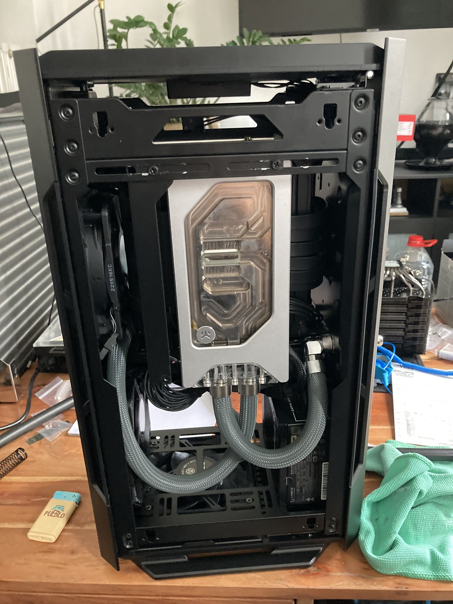

Habe nun den Kühler wieder montiert, mit Mx4 und die Temperaturen sind immer noch wie davor. Tatsächlich scheint in dem Fall die parallele Integration von GPU und CPU das Problem zu sein.
Mal eben umgebaut ist nicht, da EKWB ja nur 3,5 anstelle von 4 Meter gesendet hat, und daher zu wenig Schlauch vorhanden ist. RMA bis heute nicht bearbeitet, aber ich bin dennoch so doof und hab wieder deren Produkt geordert. Wenn auch nicht von denen direkt.
Egal, werde nun umbauen und den CPU Kühler nach der GPU integrieren.

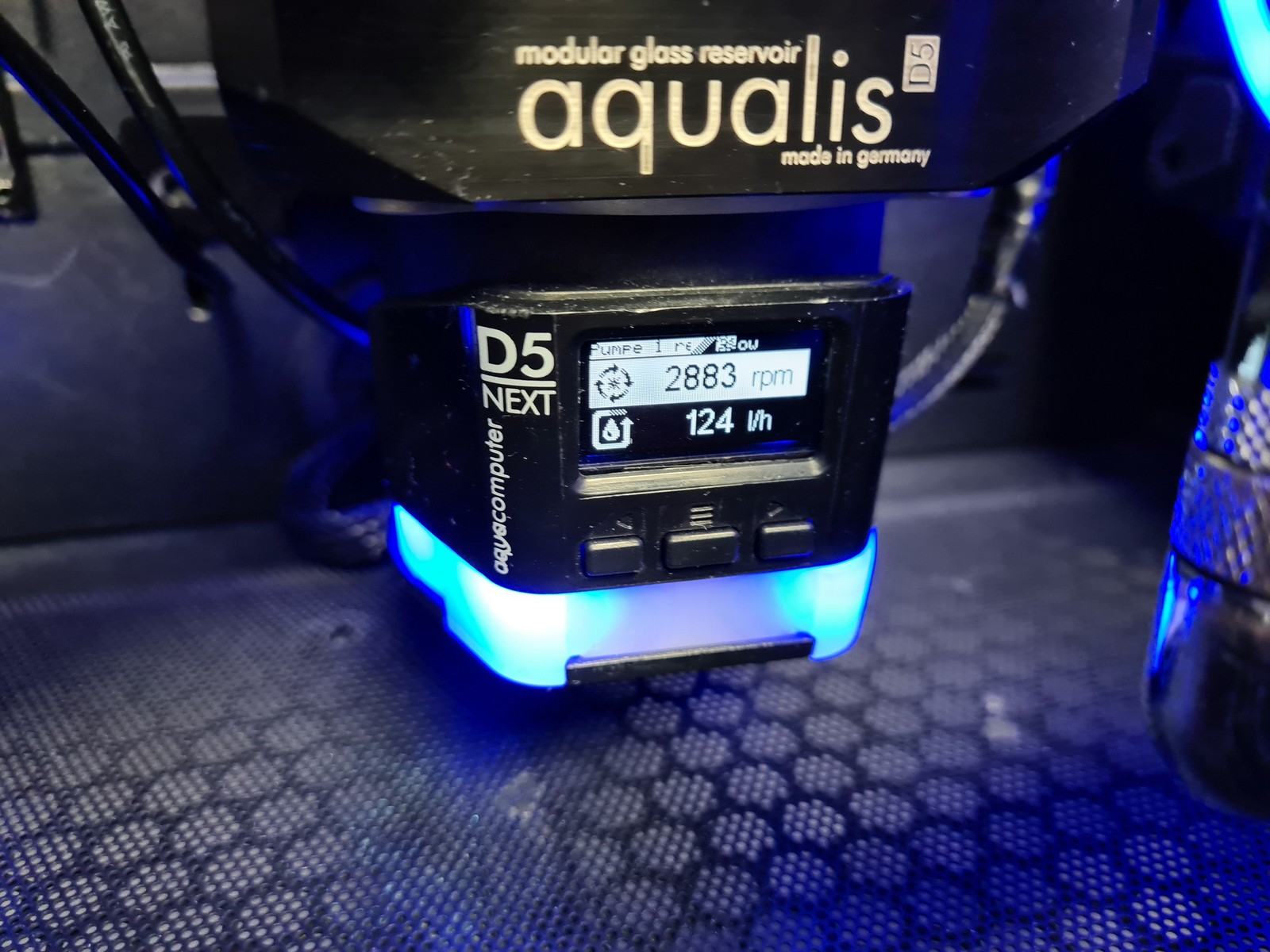

Der Block ist nahezu neu. Hatte ihn demontiert, um ihn mal horizontal zu halten, und die Pumpe fördern zu lassen, falls Luft darin ist.
Aber ohne Erfolg. Problem scheint wirklich die parallele Integration zu sein.

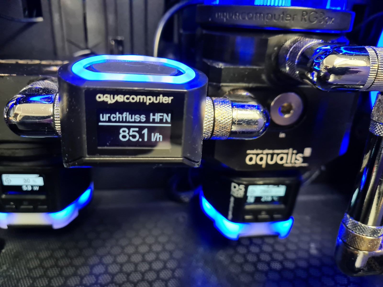

Zudem kam auch immer wieder das abgelassene DPU gefiltert wieder rein. Der HFN erzählt mir immer noch 100% Wasserquali, im separaten AC Filter ist kein Dreck zu sehen. Mal schauen, wie lange das so funktionieren wird 🤓

Wurde ja bereits mehrmals auf die parallele Integration hingewiesen, dass der Unterschied aber so massiv ausfällt, hatte ich nicht erwartet.
Selbst auf EKWBs Homepage findet man Informationen, wonach absolut nichts dagegen spricht.
Aber wenn ich den Schlauch nach der CPU mit der Zange abklemmen tue, verändert sich der Durchfluss nur marginal. Hatte auf eine Luftblase getippt, aber Pustekuchen.
