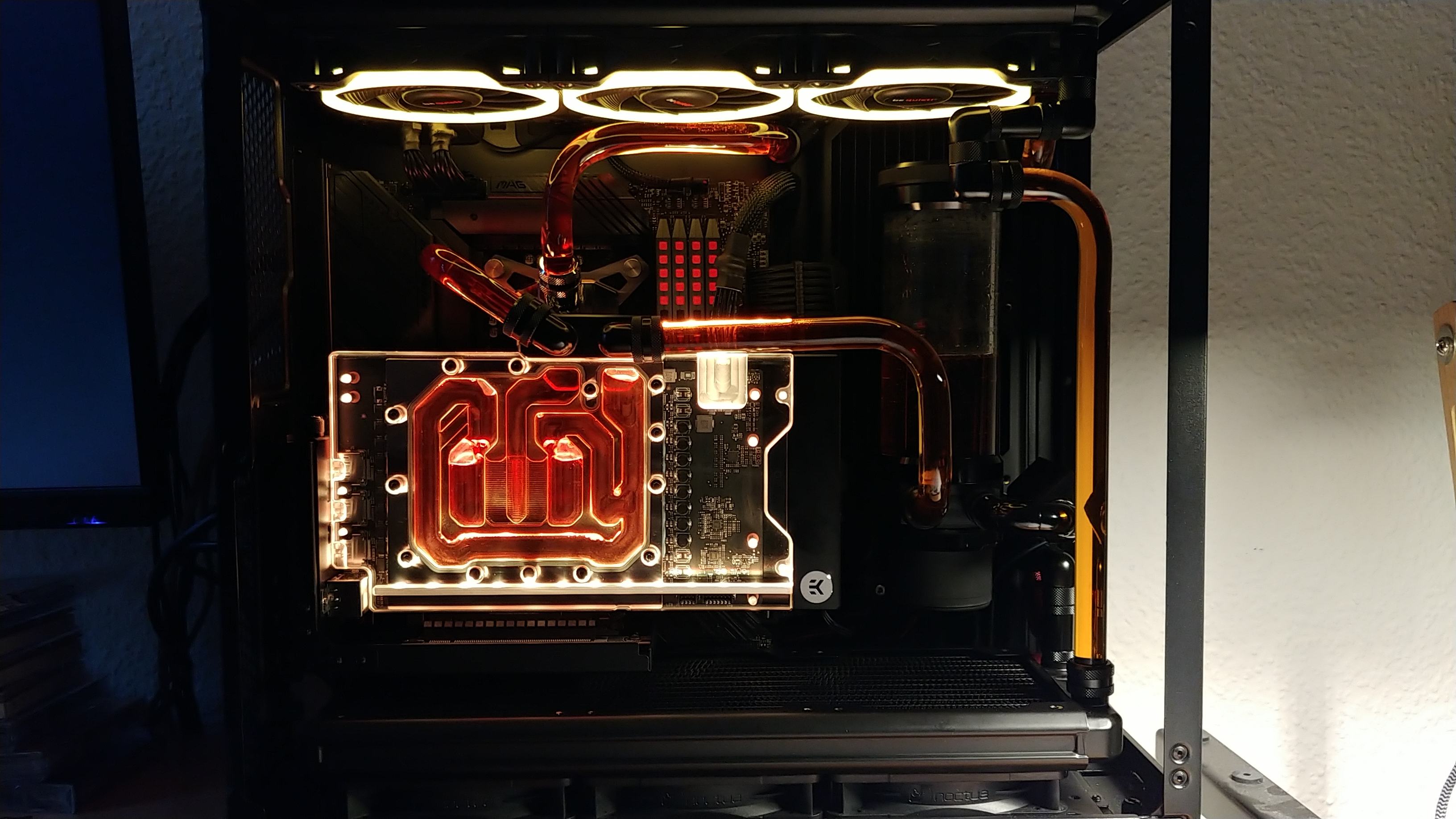

Ob so eine bernsteinfarbene Flüssigkeit nicht auch bei mir gut aussähe?

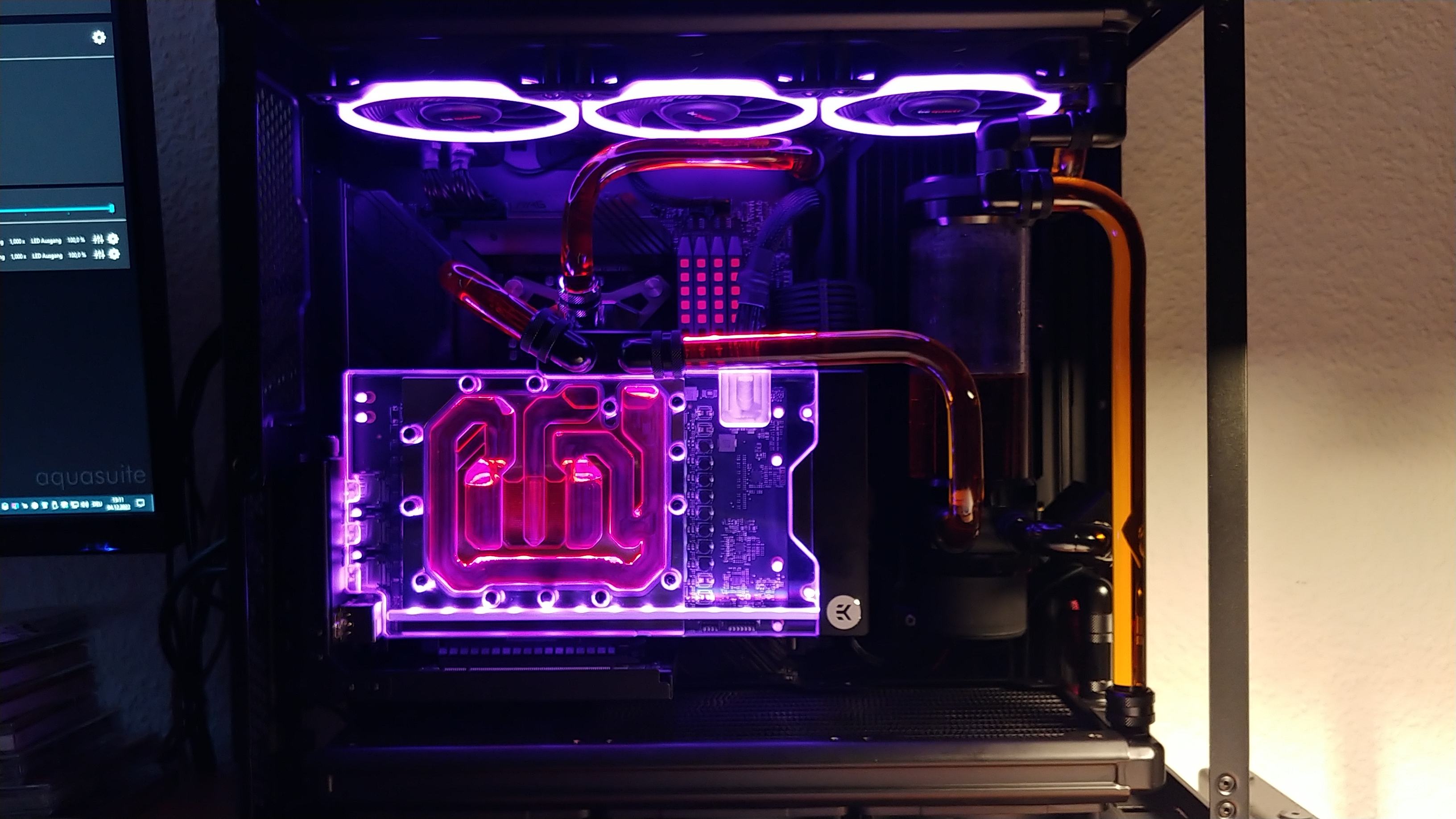

Kannst du dein RGB Zeugs mal auf helles Lila/Violett drehen und noch ein Bild machen?

Ich bin da aber eher bei gelb. Kommt auf den Fotos aber heller rüber als in echt.

Ja, das sieht tatsächlich nicht gut aus mit Lila. Danke dir:)
Gelb kommt bei mir leider nicht infrage.
Mit mehr blankem Kupfer würde das sehr gut aussehen.
Ein eher oranges Gelb geht, aber sowohl Kupfer als auch Ziegel in meiner Bude neigen unter rötlichem Licht ein bisschen zum Verblassen.

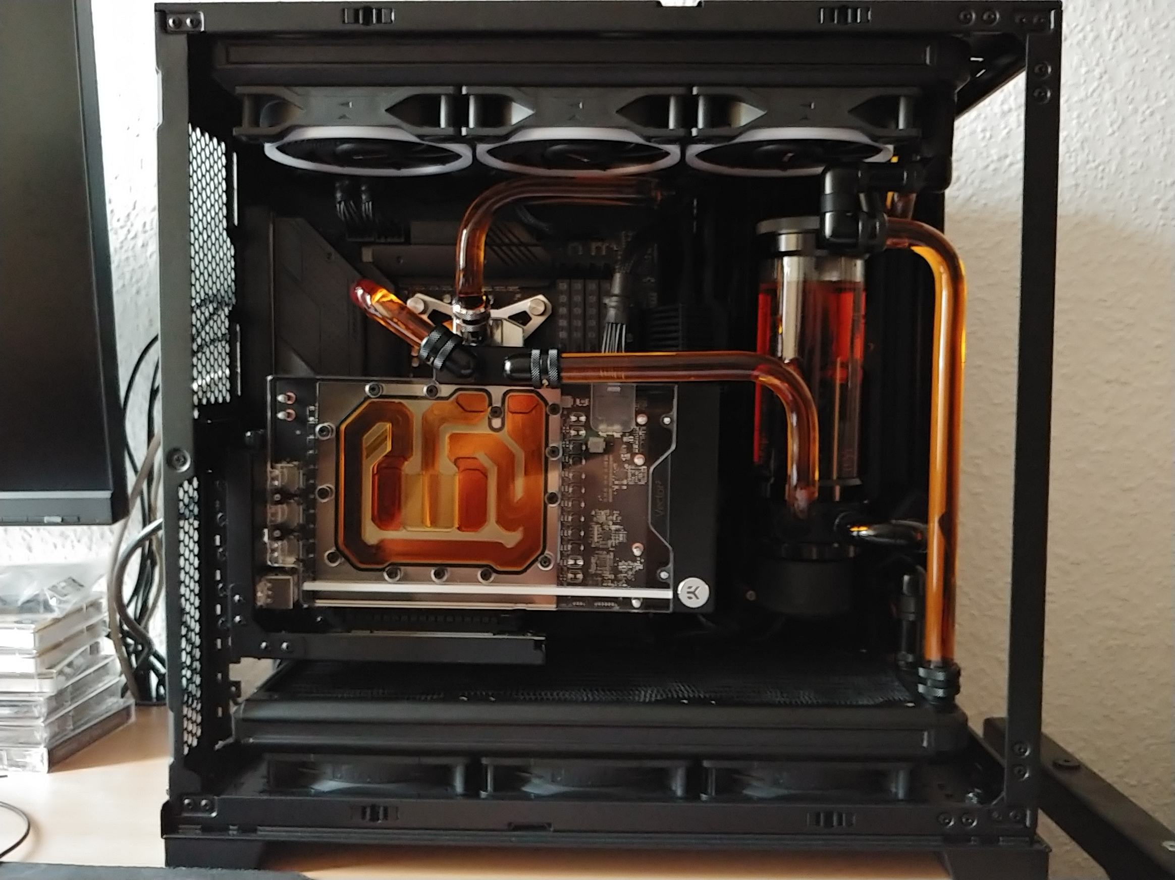

Wie man auf nachfolgenden Bild erkennen kann, sind GPU und CPU parallel integriert. Laut diversen Recherchen im Netz funktioniert das anstandslos. Können die jeweils beiden 45 Grad Fittinge am Aus- und Eingang der GPU die Ursache dafür sein?
Hatte Verlängerungen von EKWB geordert, aber die haben stattdessen was anderes gesendet. Hatte dann so improvisiert und es optisch sehr ansprechend gefunden, mal nicht so langweilig.
Aber könnte dadurch der Durchfluss so massiv eingeschränkt werden? Sensor ist gegenwärtig keiner integriert.

Im Parallelbetrieb ist Pumpenleistung halt durch wenig zu ersetzen. Gute Entlüftung und ähnlicher Strömungswiderstand in beiden Blöcken sind hilfreich. 97° sind aber super viel, das klingt nach einem Fehler. Das schafft auch ne AiO. Block ordentlich montiert? Folie ab? WLP richtig dosiert? Keine Luftblasen? Kühler frei?
Die beiden Winkel sind natürlich nicht hilfreich, aber auch nicht das Problem.
Leg den PC im Betrieb mal weitgehend auf die Seite, dann kommt die Luft besser raus.
Was der Grund für den parallelen Aufbau? Optik ja scheinbar nicht:d
Läuft das System schon mit dem Mora?
Welche Wassertemperatur hast du denn während die CPU so heiß wird?
Ich halte die 97 Grad auf jeden Fall auch für zu heiß. Bin gerade nicht in der Nähe vom PC, dass ich gegen testen könnte, aber bei Cinebench kommt ich mit meinen 13900K glaube ich auf so um die 70 Grad.
Klingt für mich danach, dass noch Luft im CPU Strang vorhanden ist. Die muss raus sein.
Die 45 Grad Fittings haben damit nichts zu tun und sehen gut aus.:)
Kühlmitteltemperatur sind 34 Grad, also entspannt und ohne Mo-Ra bisher. Werde den Kühlblock mal demontieren und überprüfen.
Optisch find ich das ganz ansprechend so, nicht so langweilig wie ein 90 Grad Bogen... :geek:
Wer behauptet so ein Quatsch?
Da in der Regel der CPU Kühler einen deutlich höheren Widerstand hat, teilt sich der Volumenstrom nicht gleich auf und somit wird Fullcoverküher deutlich mehr durchströmt als der CPU Kühler.
