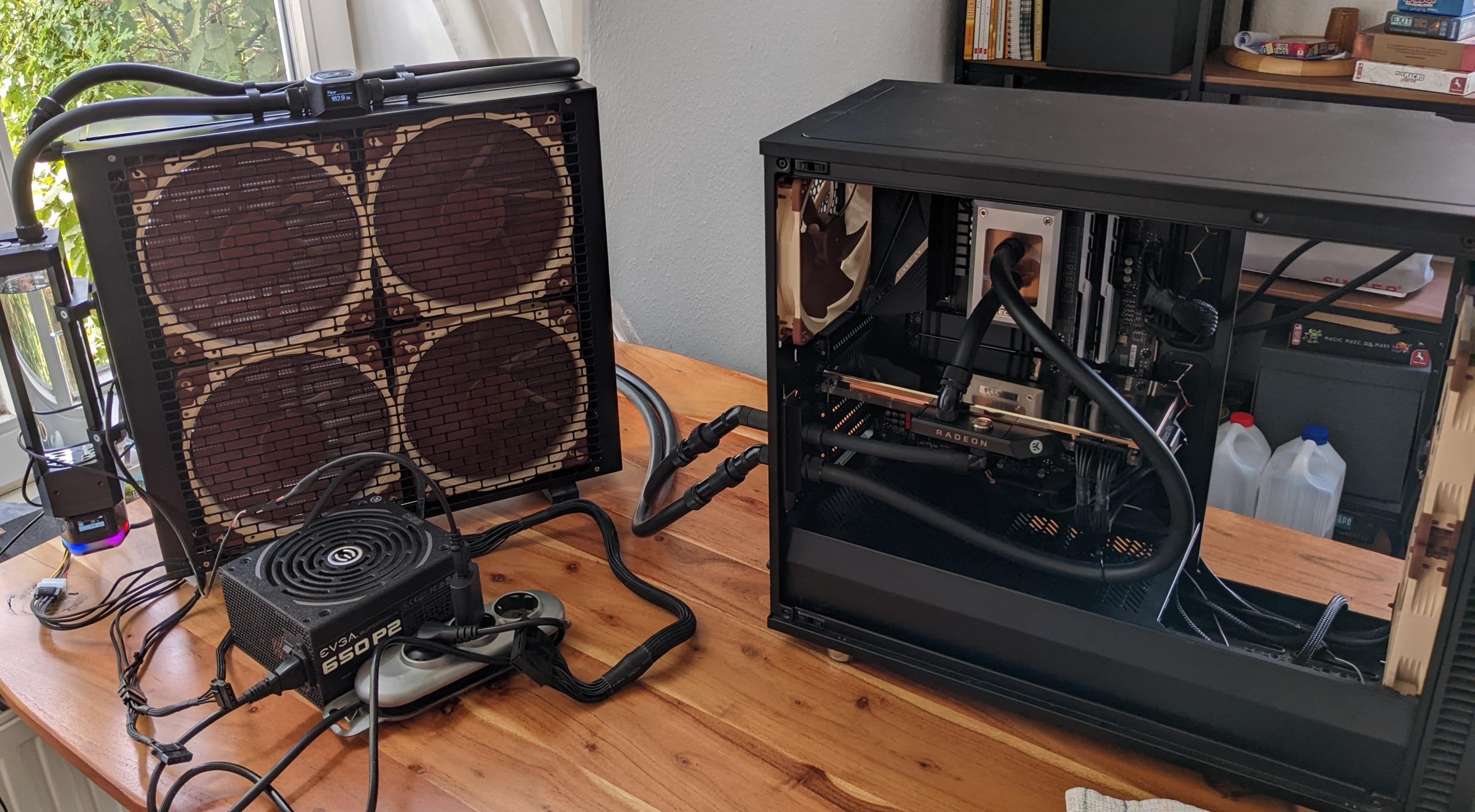

Hab zur Vorbereitung auf den Herbst mal alles geputzt und die Chance genutzt einheitlich auf 16/10 zu wechseln und dabei ein paar Sachen gelernt:
- 9 Pin intern USB auf USB-A funktioniert nicht (ok, eigene Schuld da nicht drüber nachzudenken^^)
- Man sollte ausreichend Tüllen bestellen und nicht exakt eine zu wenig
- Mein HFN rattert bei > 200 l/h auch deutlich hörbar
- Schmodder aus dem CPU-Kühler entfernen = 30 l/h mehr Durchfluss
- DP Ultra in nem sauberen Loop hat wirklich eine sehr niedrige Leitfähigkeit
- Wenn man mangels ausreichend Tüllen nicht alle Schläuche auf 16/10 wechseln kann fällt das auf Fotos kaum auf :P
- Mal auf die schnelle Hardtube biegen probieren weil ich meine alte Heißluftpistole beim Keller aufräumen wiedergefunden habe funktioniert leider nicht : D. Wobei ganz unzufrieden bin ich eigentlich nicht mal.

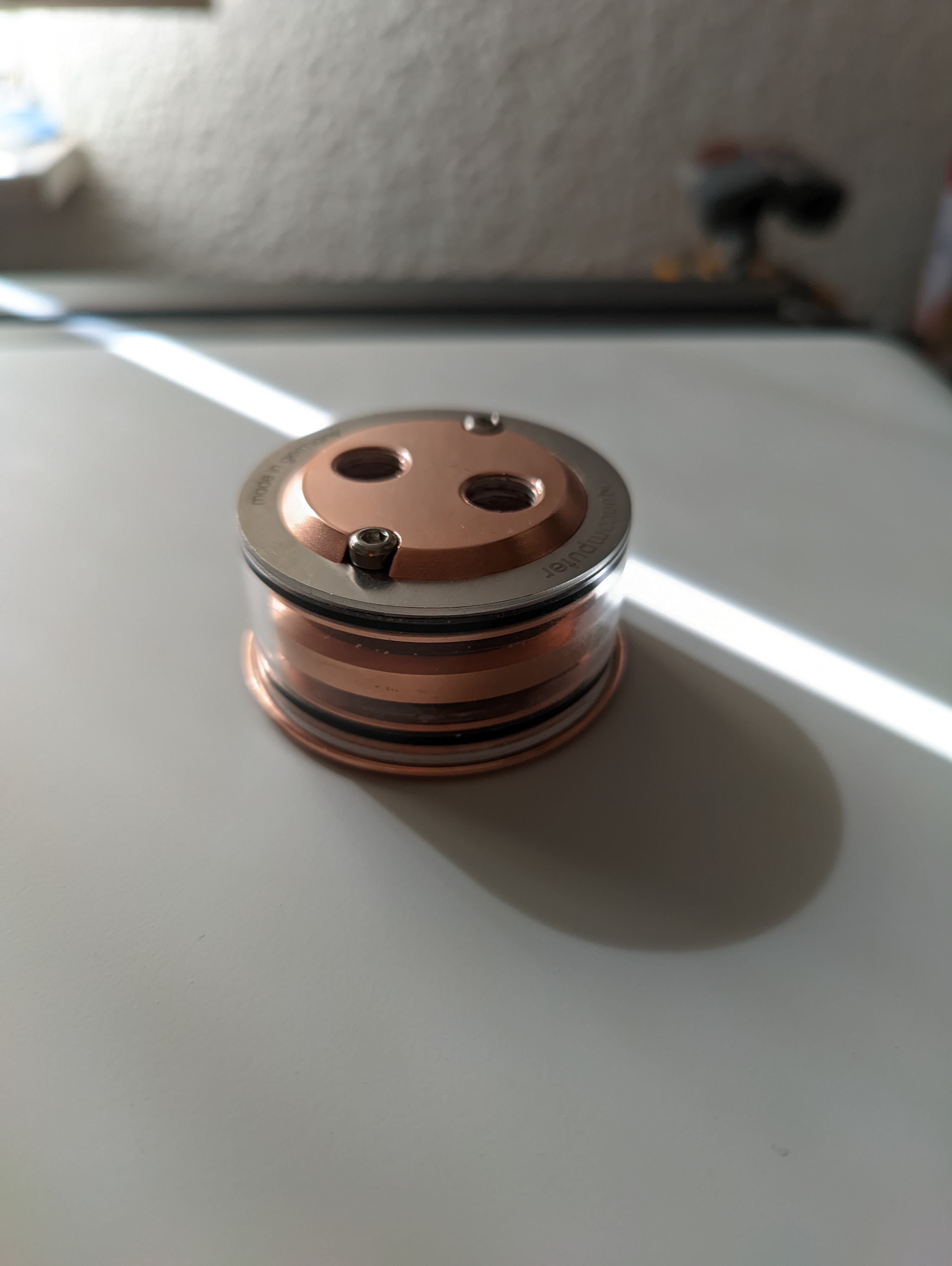

Falls noch jemand nen Cuplex Evo wieder flott machen möchte und Probleme damit hat, ihn aufzubekommen... Einfach den Plexiring kaputtmachen.
Das 50 AD / 44 ID Rohr von HBHolzmaus passt perfekt und Dichtungsringe habe ich mehrere Stärken und Durchmesser bestellt, absolut perfekt passen die 44 x 2er NBR Ringe bei mir (ja, es dichtet gut ab trotz nominal gleichem Durchmesser von Dichtring und Plexiröhre; die Fräsung des Kupfers spannt den Dichtring etwas. 45 x 2 NBR hätte nicht gut gepasst und x 1.5 ist insgesamt zu schmal)
