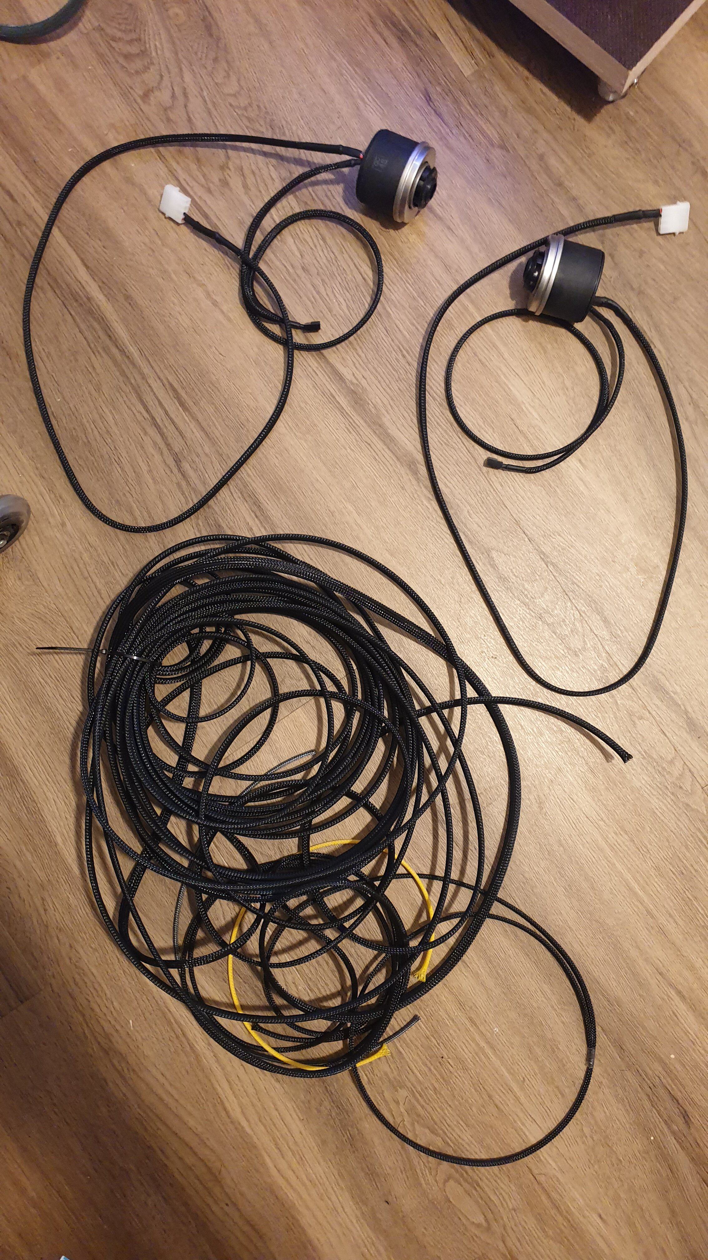

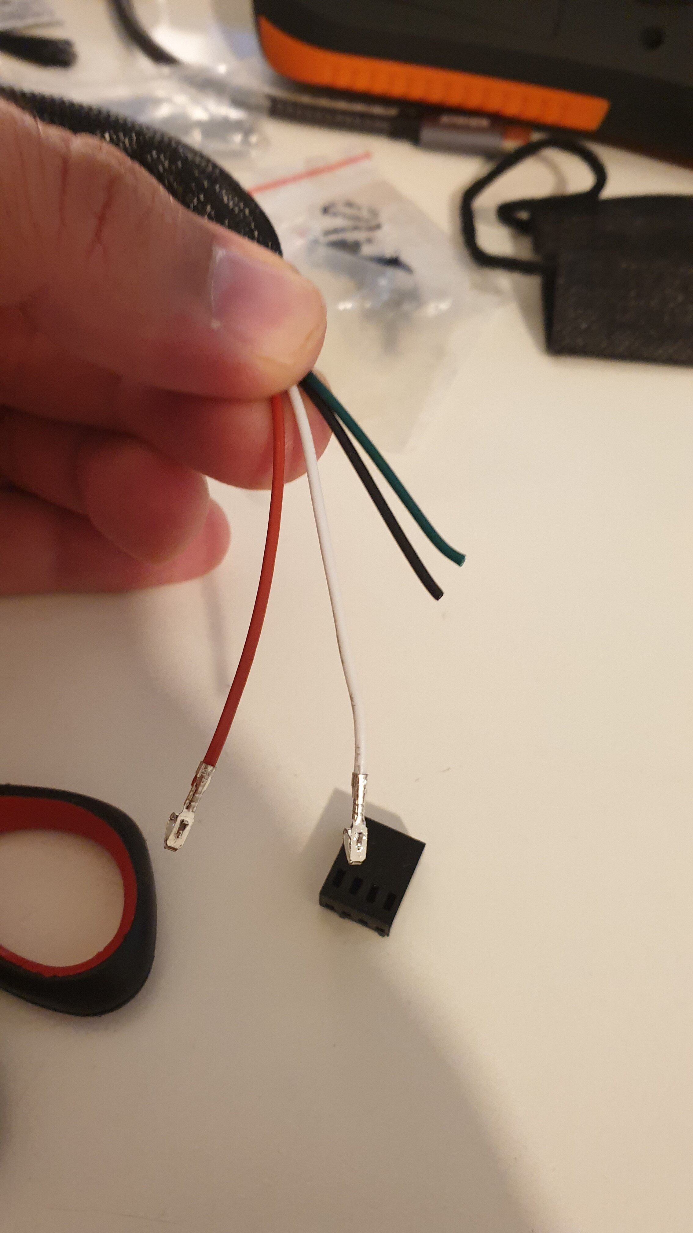

Zu den beiden D5 PWM von AC, die Litzen (Doppellitze) und die Crimppins sind absolut hochwertig, habe noch aus dem Verschenke Thread paar Meter Sleeve gehabt und nun ist es einheitlich, da PWM und Tacho ebenso Doppellitze bereits gesleeved waren.
Bin bis jetzt happy doch in die zwei Pumpen investiert zu haben.
Sehr lange Kabel und nur im Notfall kürzen/ verändern, dann nur mit Winkelsteckern ohne Crimpkontakte.

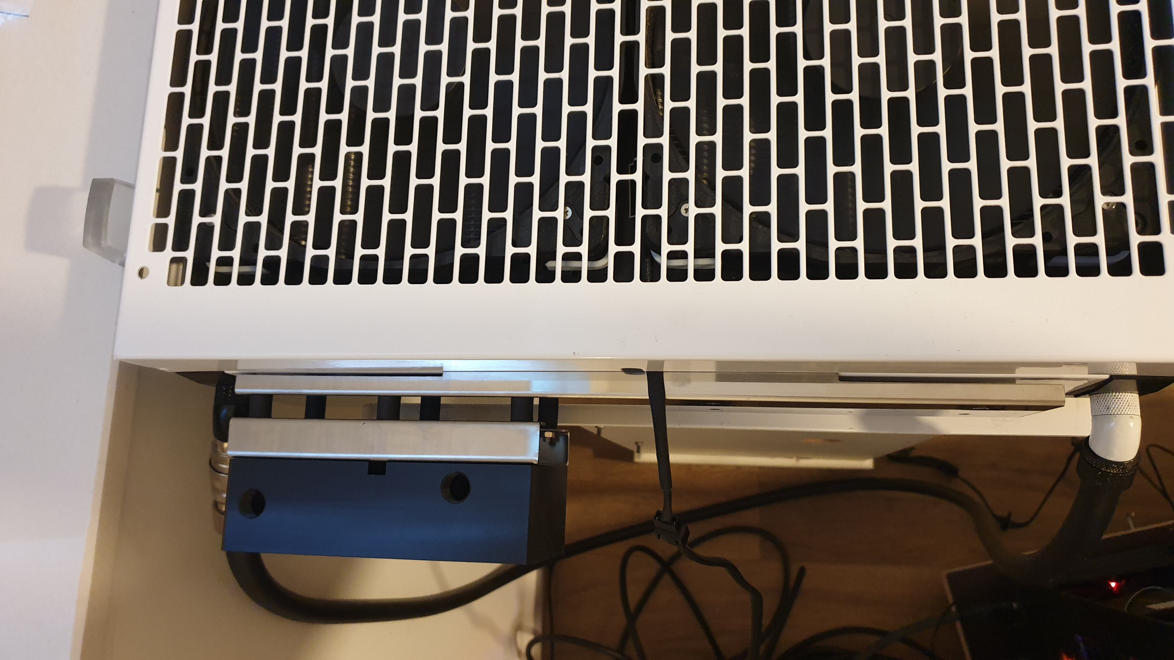

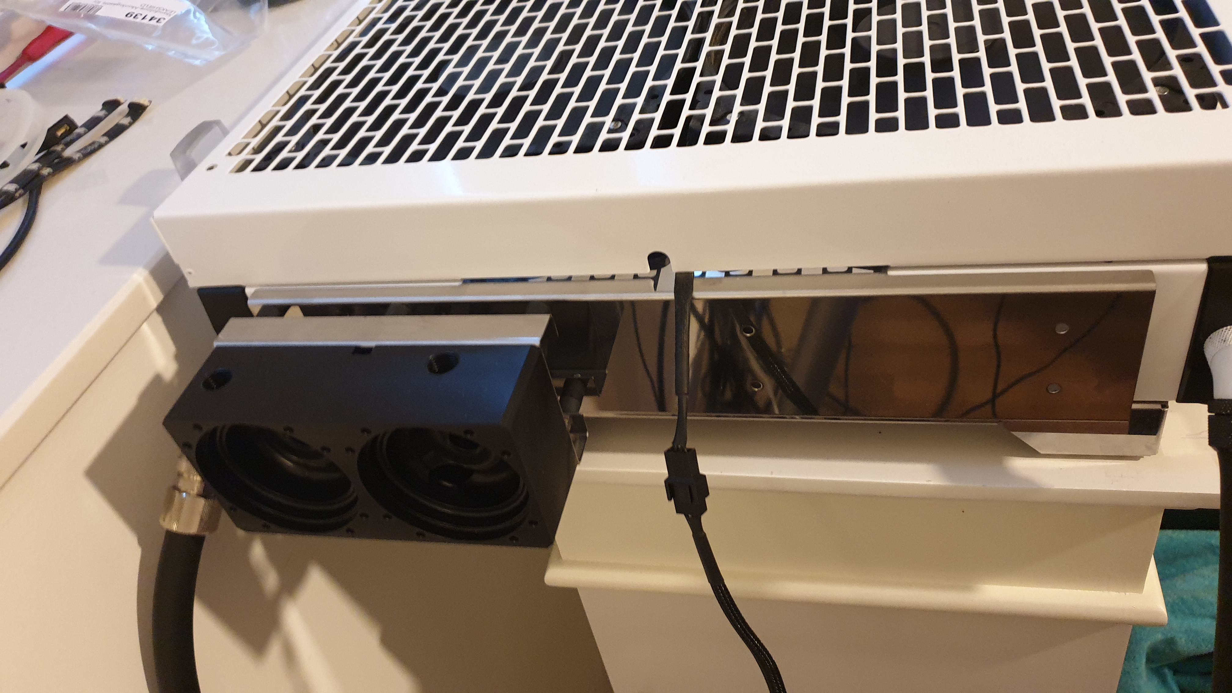

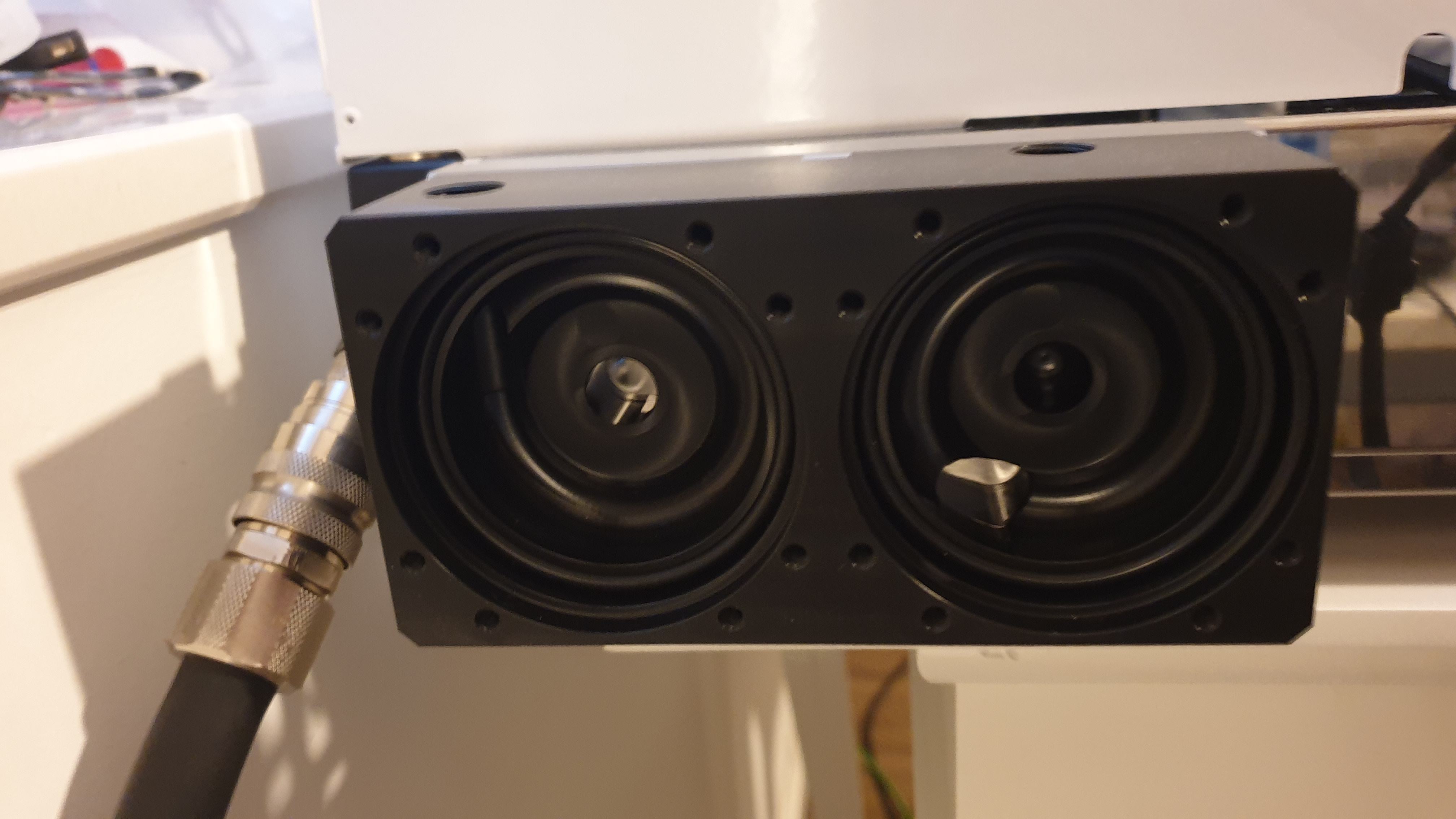

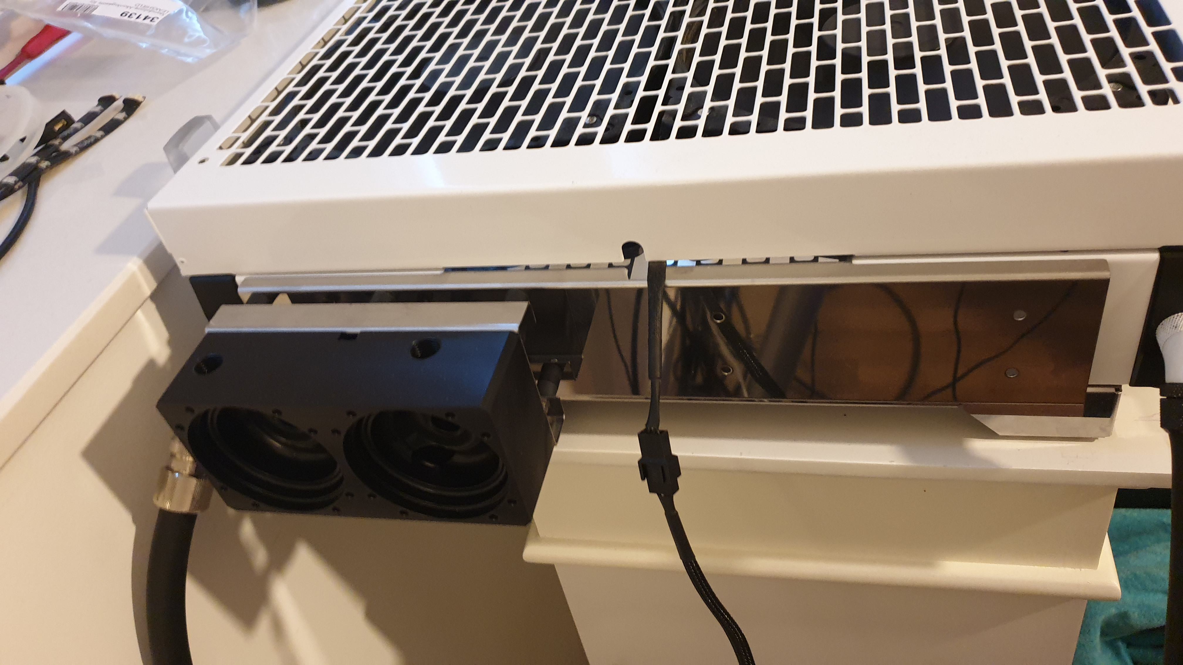

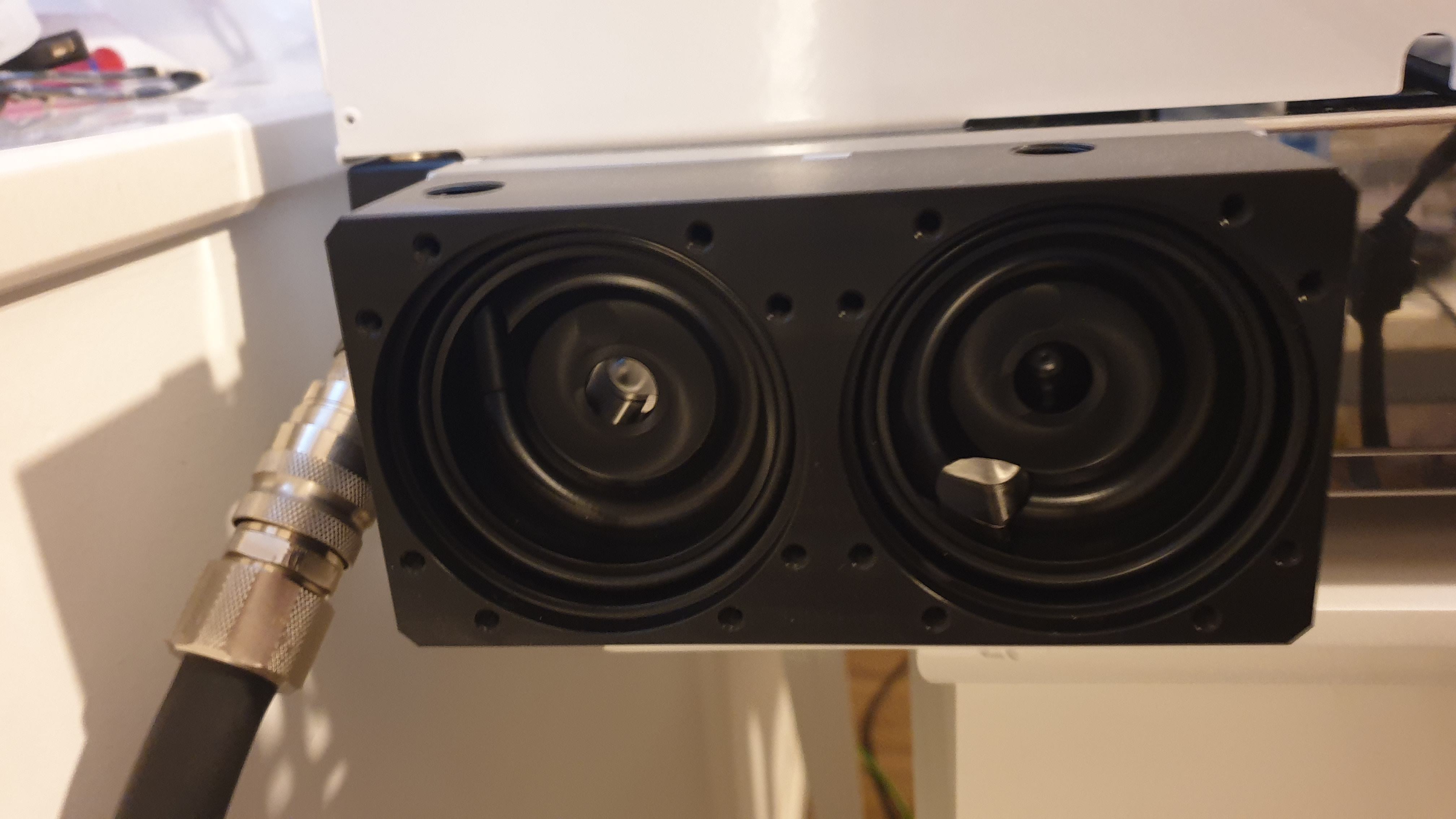

Geht mir um das Dualtop von WC, rechts davon müsste der HFN eingebunden werden.
Bzw links wenn ich in und Out korrekt identifiziert habe.
Ebenso muss kommt der defekte Quadro (Fan 4 PWM und Tacho nach Kurzschluss ausgefallen) mit Mount zwischen die Lüfter für Lüfter und RGB, sowie Pumpensteuerung (passt ja bei 3 heilen Headern).
Dann muss der Hubby7 und die Neutrikbuchse mit hinein oder dran.
Edit: sind sogar 4 Litzen beim Tacho/ PWM, 2 entsprechend tot.
Edit: @KaerMorhen Die NS6 gibt es mit 1/2" AG, falls das hilft.
Wenn ich eine Möglichkeit finde diese leck und Verlustfrei die 1/2 auf G1/4 zu bekommen, dann wären die inzwischen eine Option.
Oder eben mit Schlauch davor anstatt direkt am Bauteil die 12,7mm Version, wird nur übelst teuer.
Da ich einmal MoRa hin+ Mora zurück, m/w spiegelverkehrt angeordnet um den Kreis direkt am PC schliessen zu können, dazu dann mindestens zwei weitere Paare um die anderen Bauteile einzubinden und den grossen Loop zu schliessen.
