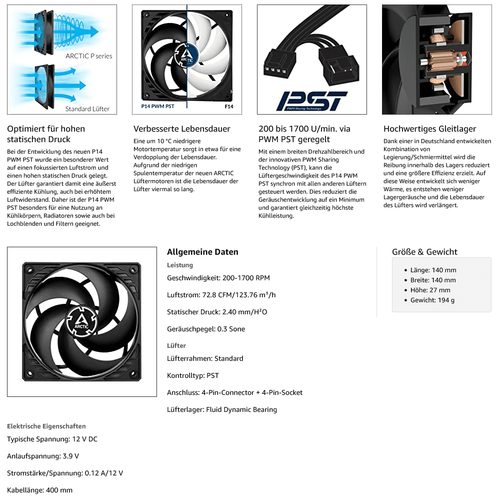

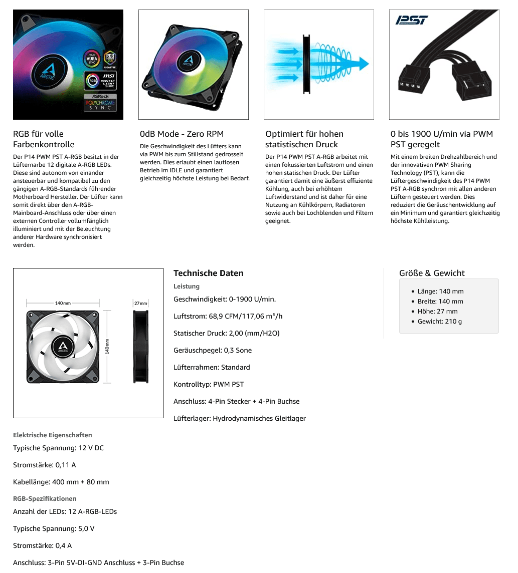

Hat jemand die Arctic P14 ARGB 0db an Gehäuse, Radiator und oder MoRa ausprobiert oder auch zusammen laufen lassen?
Verhalten die sich identisch zu den normalen P14/ PWM PST auch was das wummern anbelangt oder schon ein Unterschied?
Anhang anzeigen 787715Anhang anzeigen 787716
Ich finde die rgb Version leiser. Du kannst die rgb Version auch deutlich niedriger regeln. Zudem sind die normalen p14 ohne pst bei mir etwas leiser gewesen als die mit pst !?!

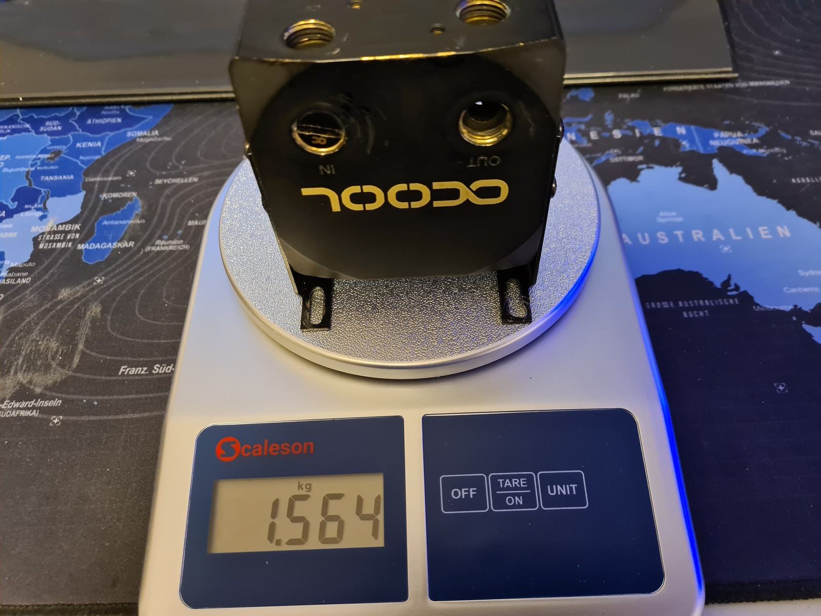

Geräusche sind nur durch Entkopplung und schwere Tops wegzubekommen.
Auf Kleinanzeigen verkauft einer ein Messingtop für D5:
Quasi durch solche Bomber mit nem Kg an Gewicht.
1,675 Kg ohne Pumpe.
Damit bekommt man an sich das Fiepen gut weg, das schleifen kann aber auch andere Ursachen haben.

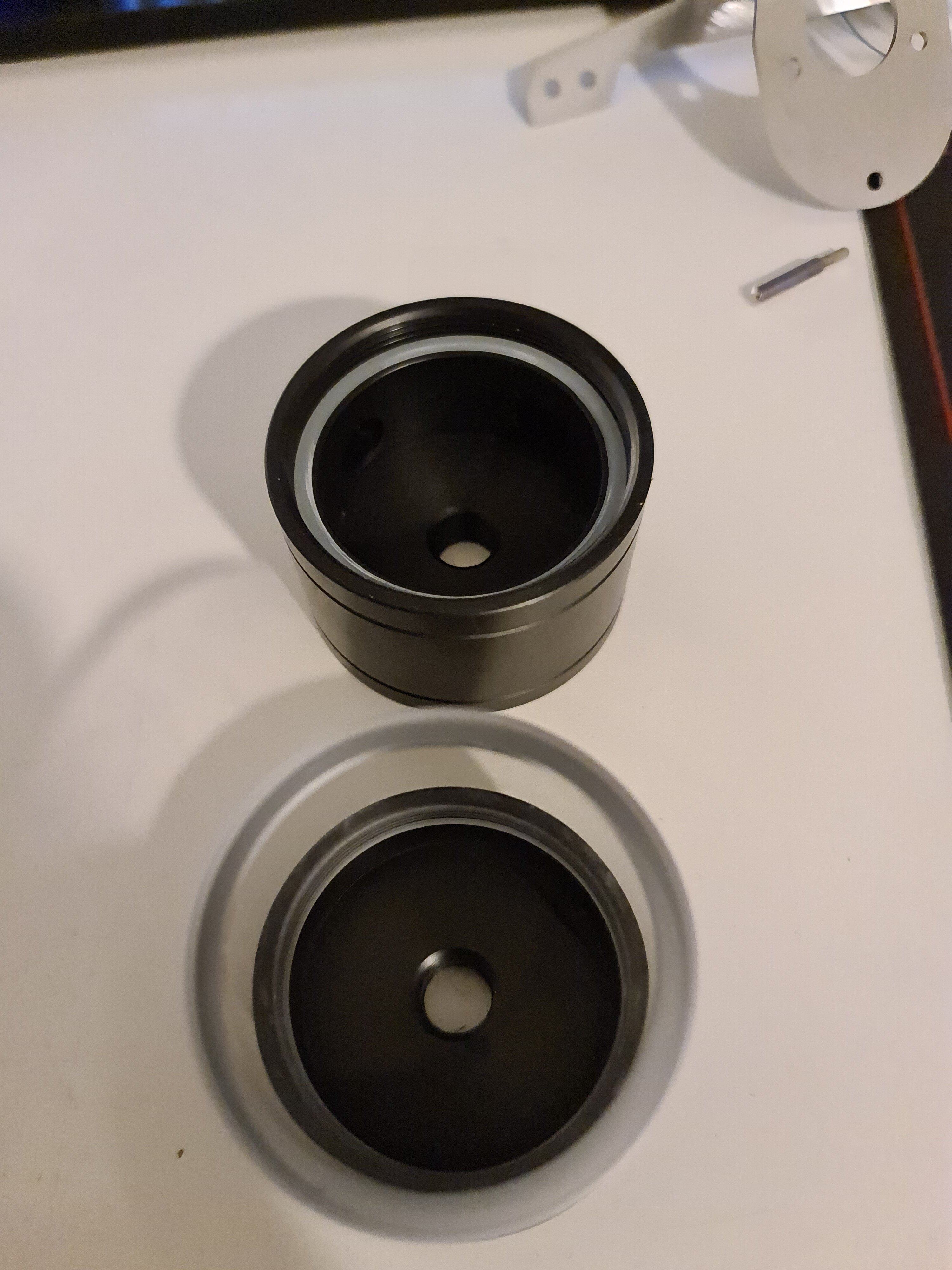

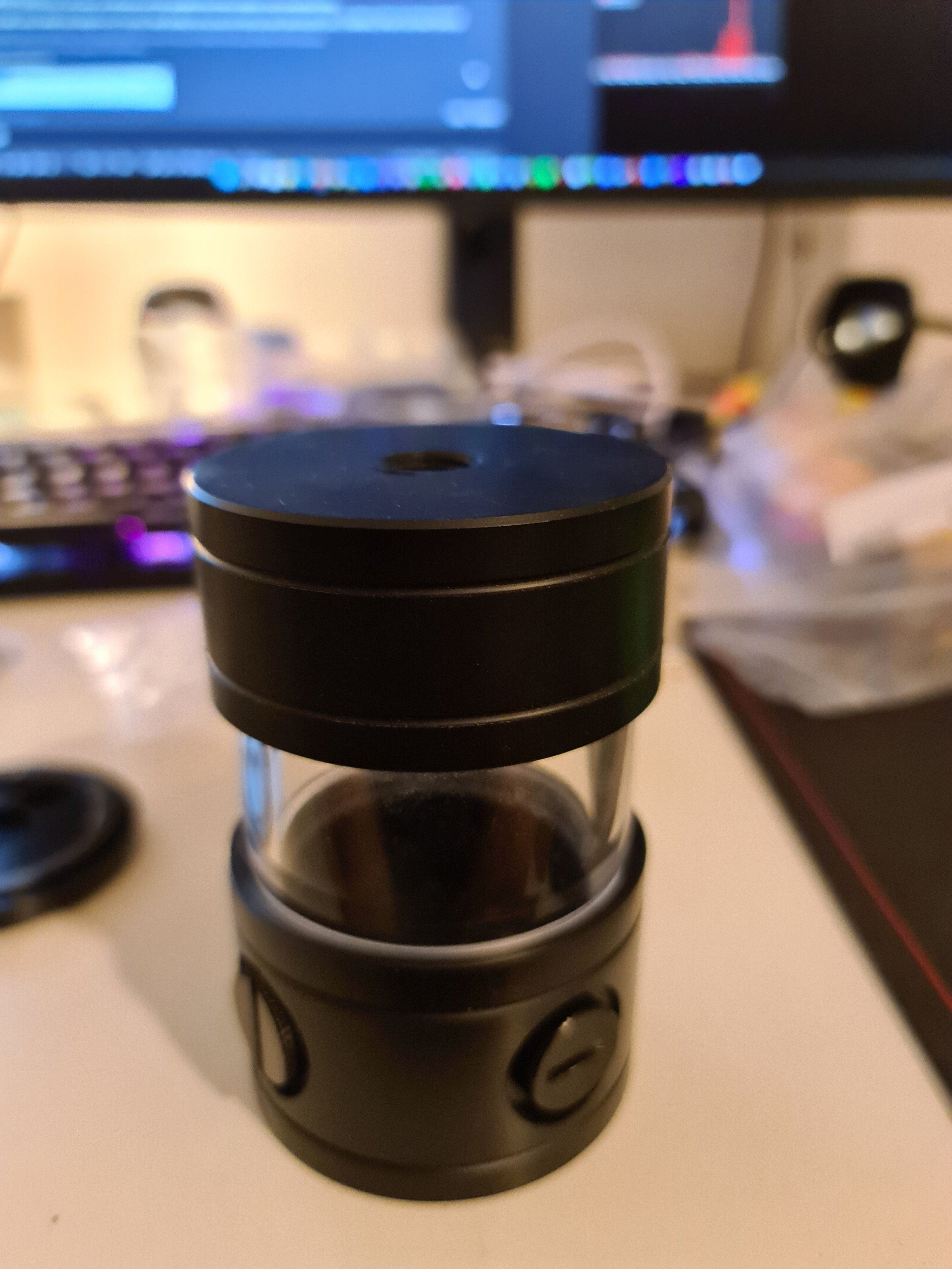

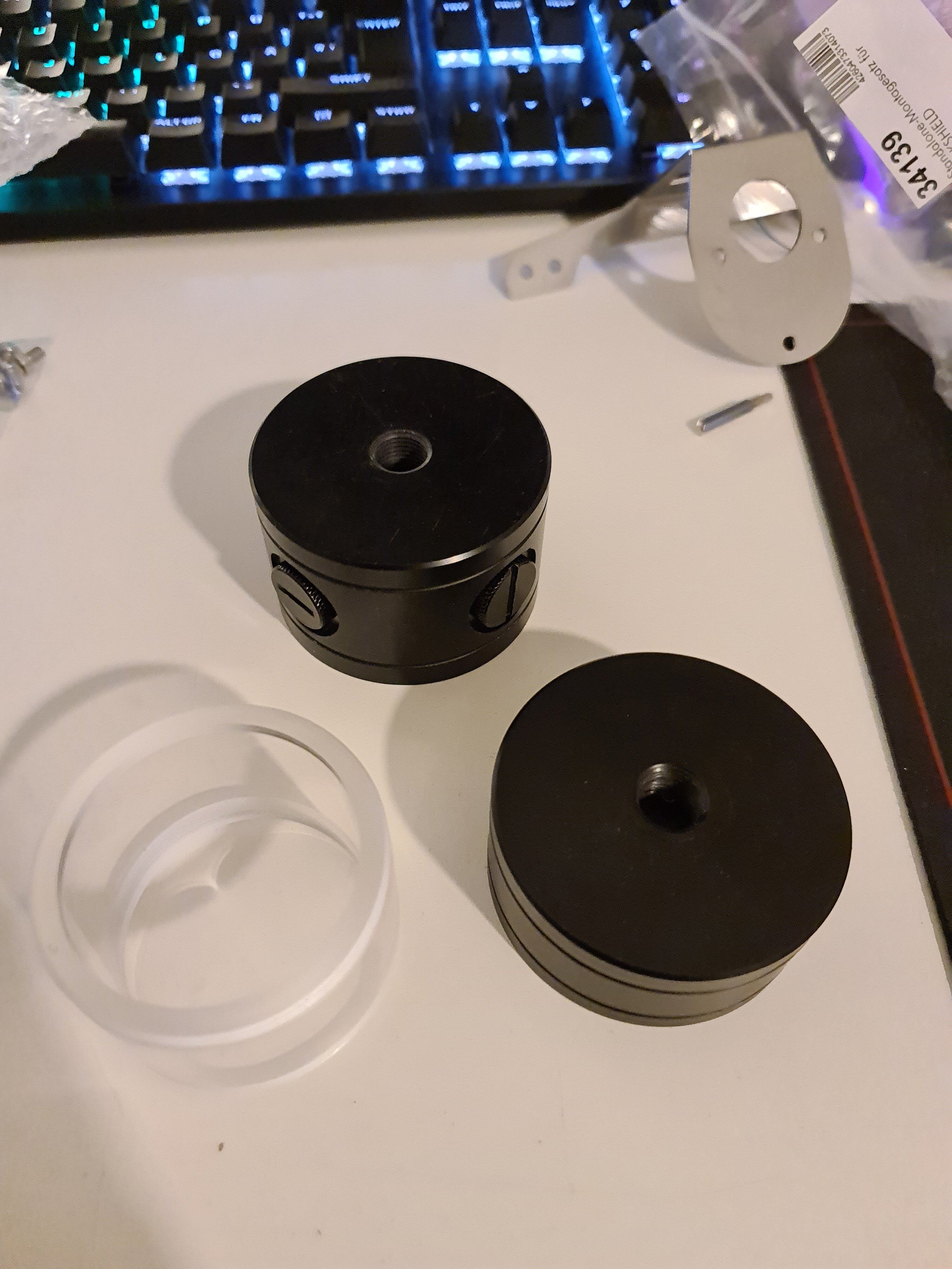

Danke dir fürs Aufzeigen. Sieht nach einem ordentlichen Brocken aus - das hier die Farbe abgeht erschreckt mich aber sehr, sonst eine gute Idee.
Gibt es den Brocken per se auch ohne Farbe im Wasserbereich zu kaufen oder muss man selbst Hand anlegen bzw. einen gebrauchten kaufen?
