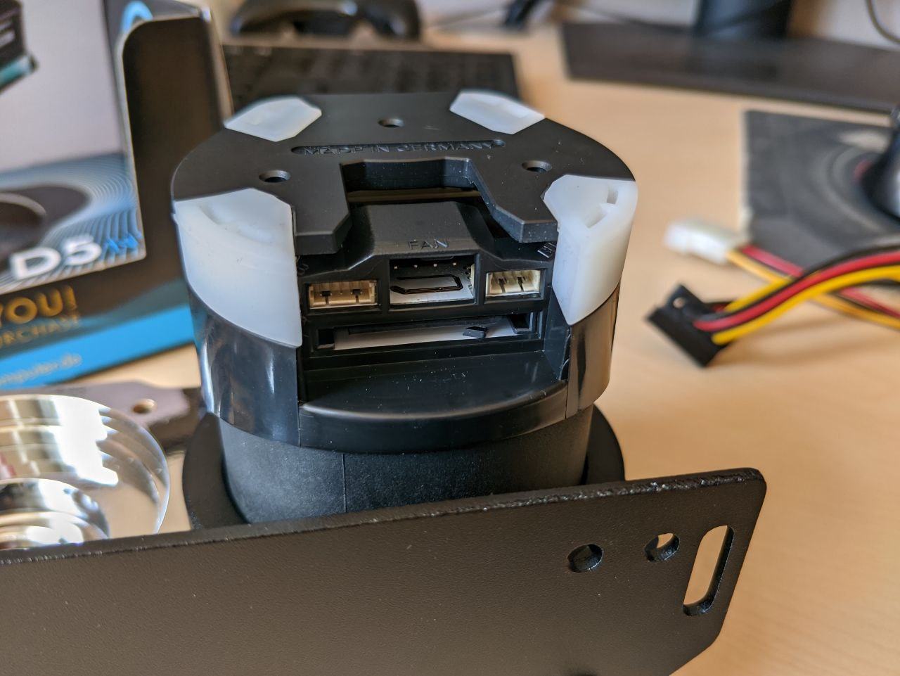

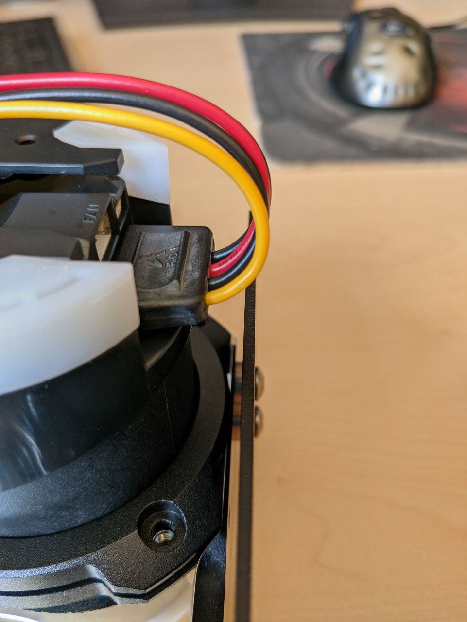

Das Kabel darf nicht über den Halter überstehen, da es sonst an mein "Iceman-to-Mora"-Adapter (nicht im Bild) anstößt. Die Gummipuffer zwischen Dualtop und Halter kommen vmtl. auch noch weg,
Achja, ein Stück der Nase ist auch direkt abgebrochen, nagelneue Pumpe... :rolleyes:
Aber solange es läuft, egal.
Du kannst doch einen gewinkelten Sata-Stecker nehmen?!
Das sollte doch kein großes Problem sein.
Das habe ich vor, muss aber auch gucken, dass ich mir nicht, wie von @Maexi angemerkt, die anderen Anschlüsse verbaue.
Das größere Problem ist aber aktuell ein Sata Y-Kabel zu mit "überkopf" gewinkelten Steckern zu finden. Denke daher, dass es auf Selbstbau hinauslaufen wird.
Du hast doch diese Gummi nopen als Puffer zwischen Gehäuse Wand und AGB, da kann man doch prima ein Kabel durch führen ?😐
Die Führung ist gar nicht das problem, sondern das der gerade Stecker nicht zwischen Pumpe und Halter passt.

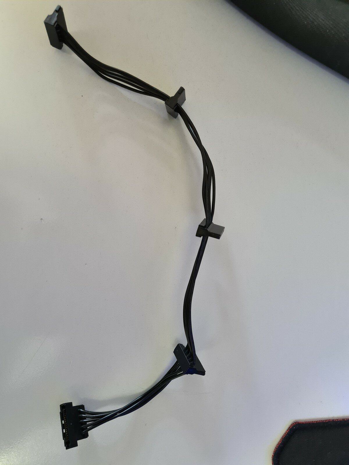

Jau, da fällt mir noch etwas ein. Das sollte auch reichen vom zweiten bis zum 4ten Stecker sind 30cm, alle gewinkelt, ein Kabel.
So eins hab ich auch, passt leider nicht.
