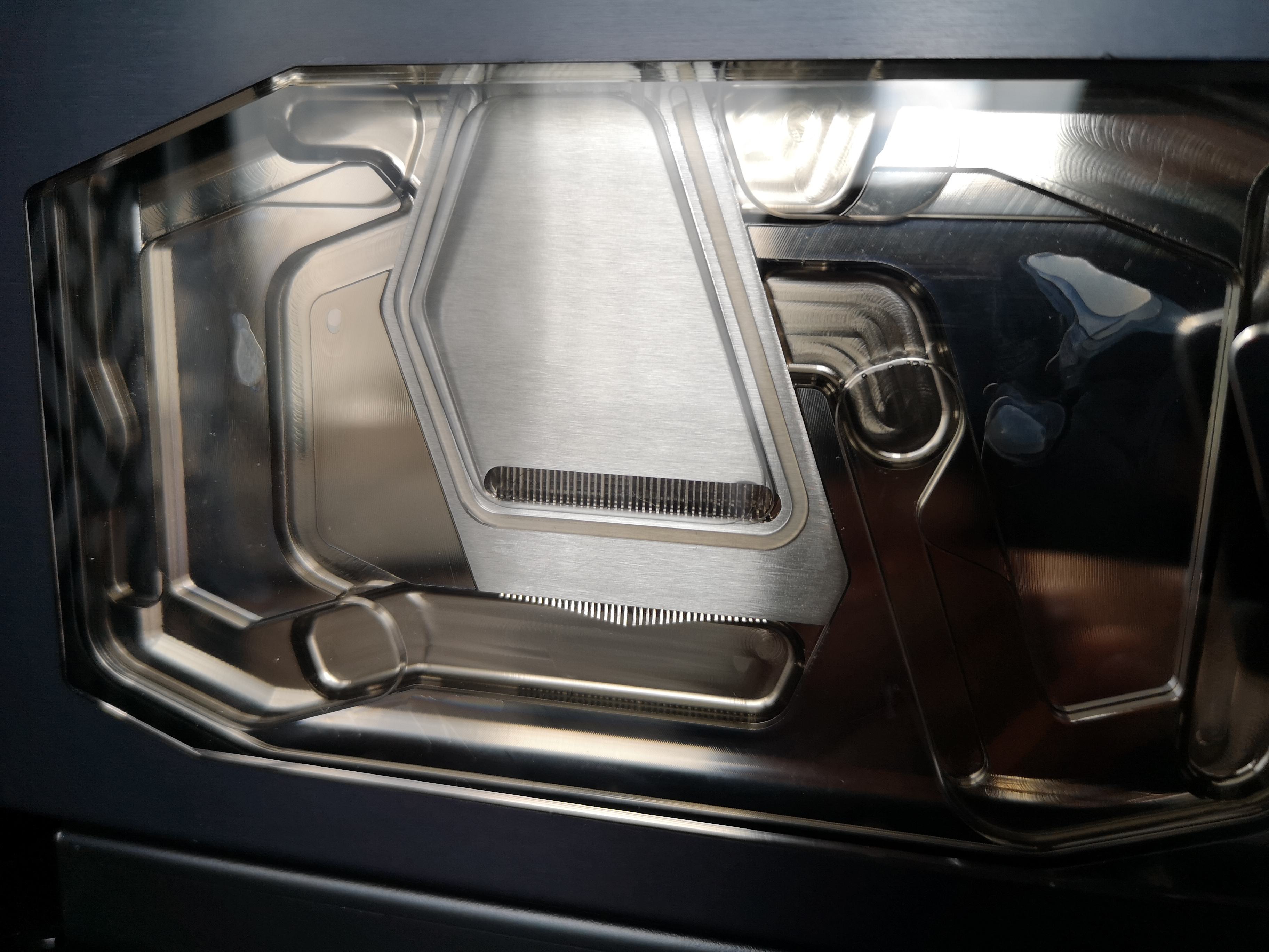

Hat jemand eine Idee wie ich die Luft da raus bekomme?!
Ob andere Tops und AGBs halten weiss ich nicht, meine aber bereits gelesen zu haben dass die WC Lochabstände nicht für alles passen und wer gebohrt hatte.
Kabelbinder.

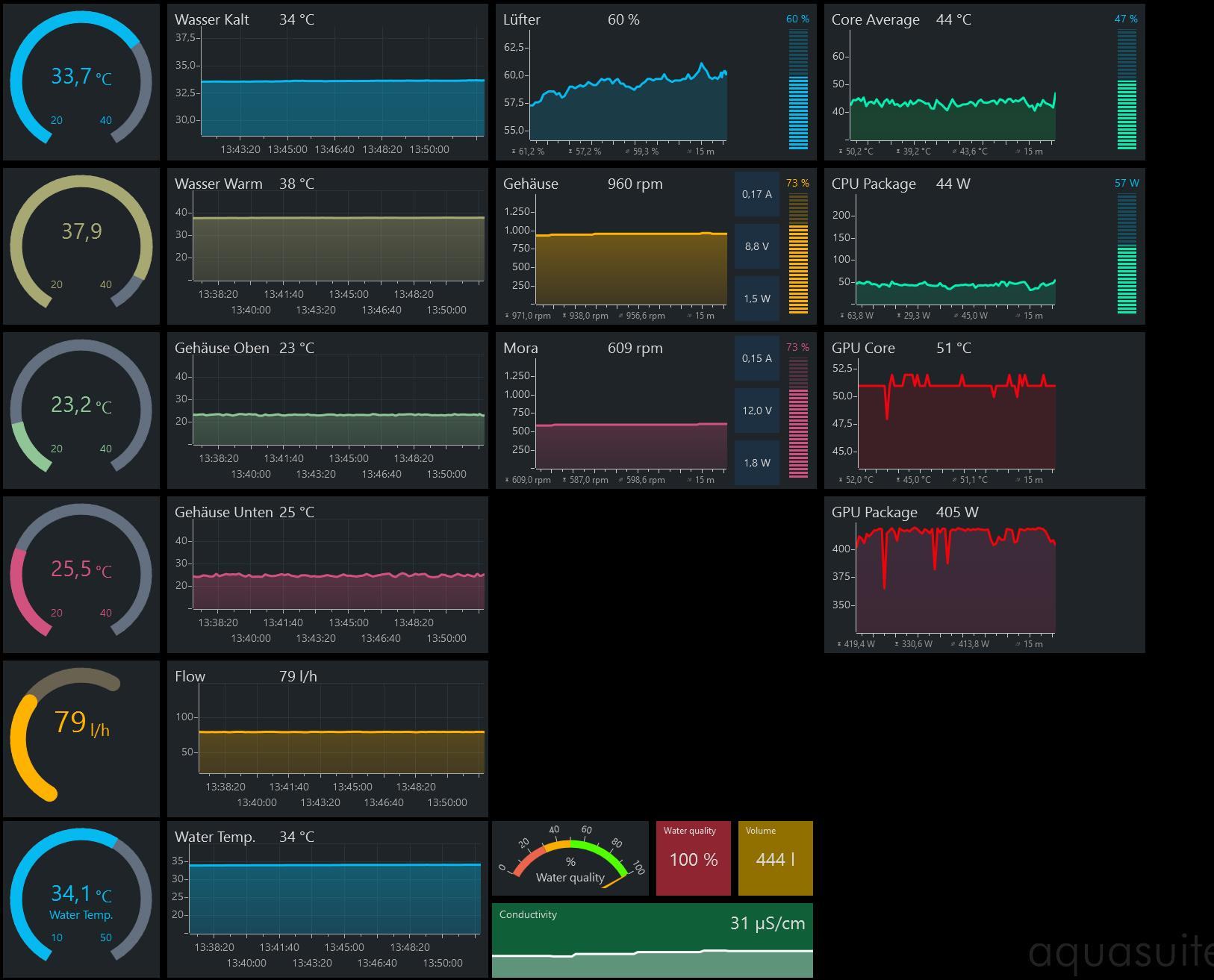

So habe heute meine Erste Ultitube 200 D5 Next bekommen und eingebaut.
Frage : Ist der Temp Sensor zu gebrauchen ? Ich frag deswegen weil Zwischen Der Temp und Dem Temp Sensor den ich im Mo-Ra verbaut habe 1 Grad Unterschied angezeigt wird. Jetzt stell ich mir die frage. Welche ist richtig :)
Ps. Das ding macht schon echt nen Brachialen Eindruck, da ist meine Thermaltake nen Witz gegen :)
Der Sensor ist ja intern verbaut und weicht egtl. nicht sonderlich ab.
Ein dedizierter inline Sensor vor oder nach der Pumpe sollte nahezu identisch zu dem Sensorwert der D5N ausfallen.
Am besten sind da mehrere Sensoren, dann triangulieren und via Offset angepasst.
wie ich die letzten 2 seiten mindestens 5x gesagt habe sind diese sensoren bessere schätzeisen. 1°C unterschied ist doch top, zumal zwischen beiden sensoren auch ein kühler oder der radiator sitzen kann. am ende dienen diese sensoren nur für grobe werte. ob man nun 24 oder 25°C hat ist einfach latte, auch ist es latte, ob man 80 oder 150 l/h durchfluss hat (die durchflussanzeige der d5 next ist zb so ein kanidat). es sind einfach ungefähre angaben die bestätigen, das alles in ordnung ist - oder nicht, wenn bei der cpu 80°C steht im idle oder das wasser sich der 50°C nähert. dann weis man aber bescheid, das man was machen muss. zu mehr ist der ganze kram eh nicht brauchbar. willst du auf 0,1°C genau wissen wie warm das wasser ist, brauchst du ein kalibriertes messgerät der 1000€ klasse. den einzigen fehler den man hier dem hersteller machen kann ist, das er die kommastelle überhaupt anbietet, obwohl die fehlertoleranz deutlich größer ist. im auto zeigt der tacho ja auch nicht 50,142 km/h an, sondern 50, weil der rest in der fehlertoleranz liegt und sowieso irrelevant ist. exakt das gleiche ist hier auch. wenn man durch tests 1 °C weniger in einen versuch rausbekommt, ist es wissenschaftlich einfach falsch, daraus schlussfolgerungen zu schließen!
Eine Differenz von 1k bei Tempsensoren im Wakü-Bereich sind absolut okay und noch innerhalb der Toleranzen. Ich mittle z.b. je 3 Sensoren für die Wasser- und Zimmertemp und bestimme damit mein Delta. Einfach weil die 0815 Sensoren nicht sehr genau sind, im Mittel passt aber gut 😅
Neigen, Kippen und Drehen wären die Klassiker, ebenso wie die Pumpe abwechselnd auf minimaler und maximaler Drehzahl laufen zu lassen.
Alles schon versucht! Selbst die 300 l/h der DDC+D5 auf 100% können die vier Luftblasen nicht davon überzeugen ihre eingenomme Position zu verlassen.
Dann vorsichtig, so weit es geht, kopfüber drehen und etwas schütteln. Musste ich auch schon machen, hab ihn erst auf die Rückwand gelegt und dann etwas unten angelupft
damit die luftblase an der stelle verschwindet. muss die grafikkarte am besten im laufenden betrieb einmal über kopf stehen, damit die luftblase dann nach oben weg weitergehen kann (luftblase wird in flussrichtung nach unten gedrückt, ist aber leichter als das wasser, weshalb es nicht nach unten gedrückt wird und somit quasi permanent stehen bleibt)
oder man lässt es einfach so und gut ist.
