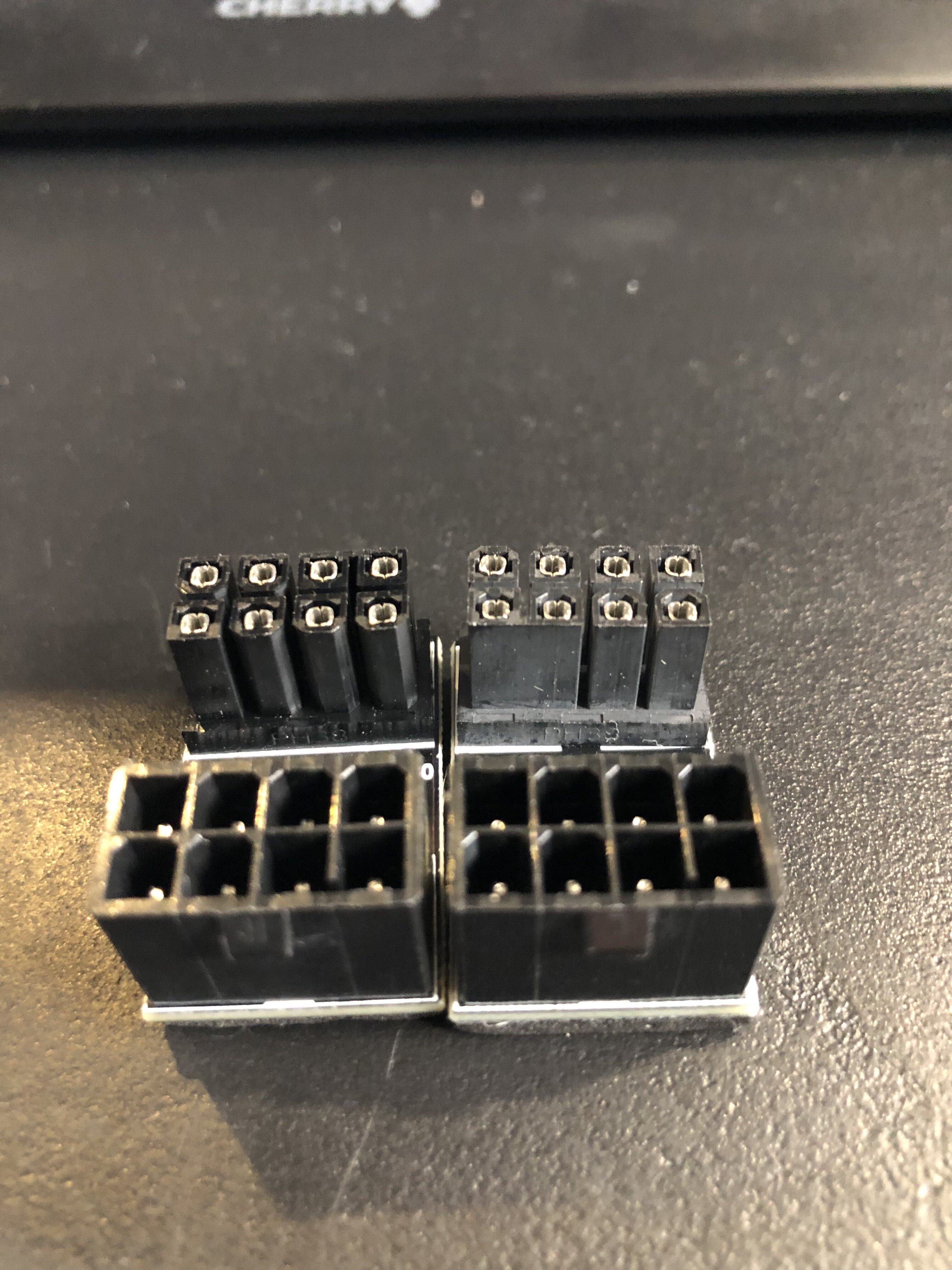

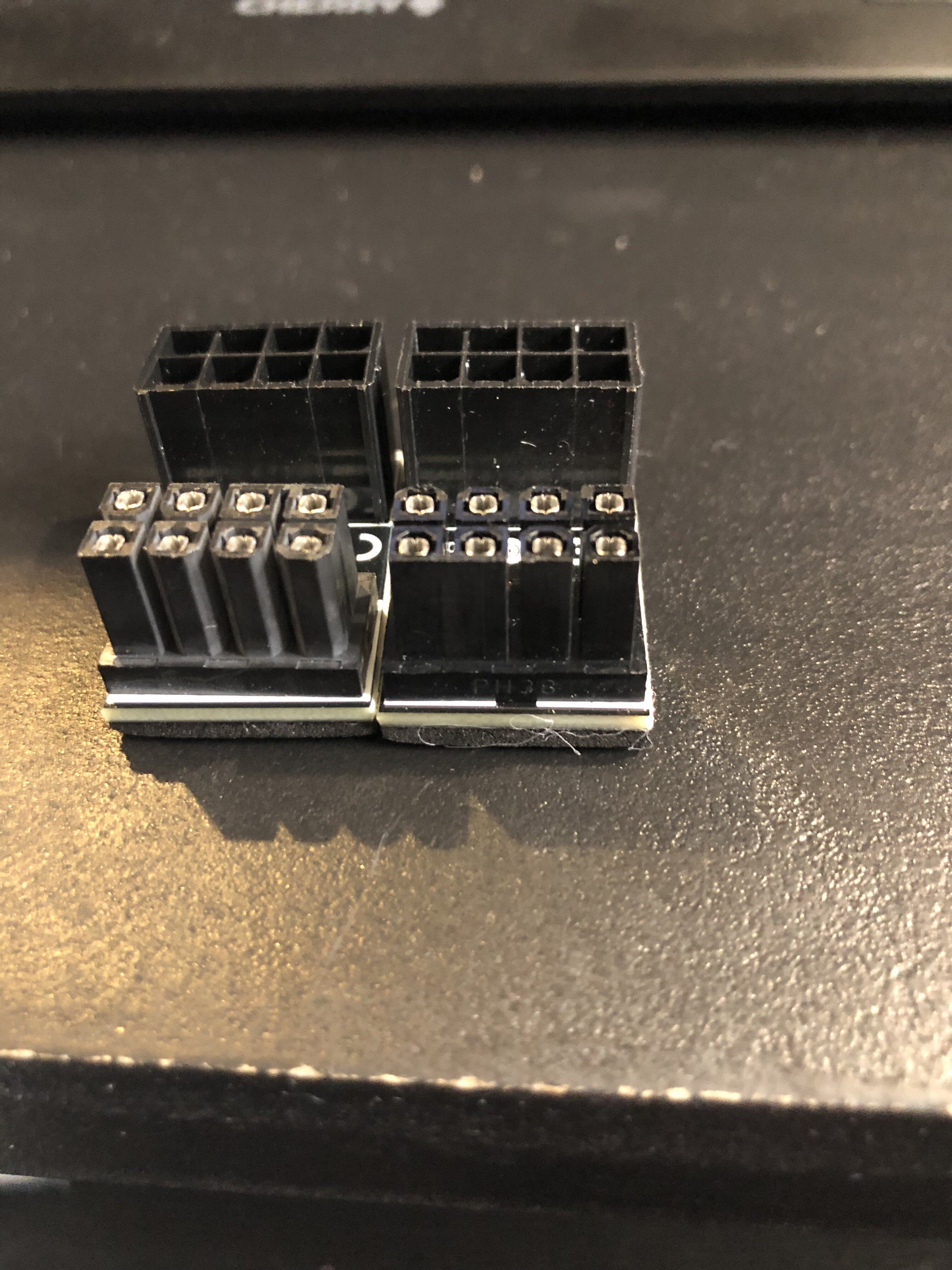

Habe mir PCIe- Adapter bestellt.
Mag mir das jemand erklären?
Die beiden waren in einer Packung.

der eine geht 180° nach oben, der andere nach unten. hast du zwei gleiche bestellt, eigentlich? dann wär's ja 'ne fehllieferung.

Den Abstand der Anschlüsse könnte man irgendwo schreiben … hätte geholfen ;-)

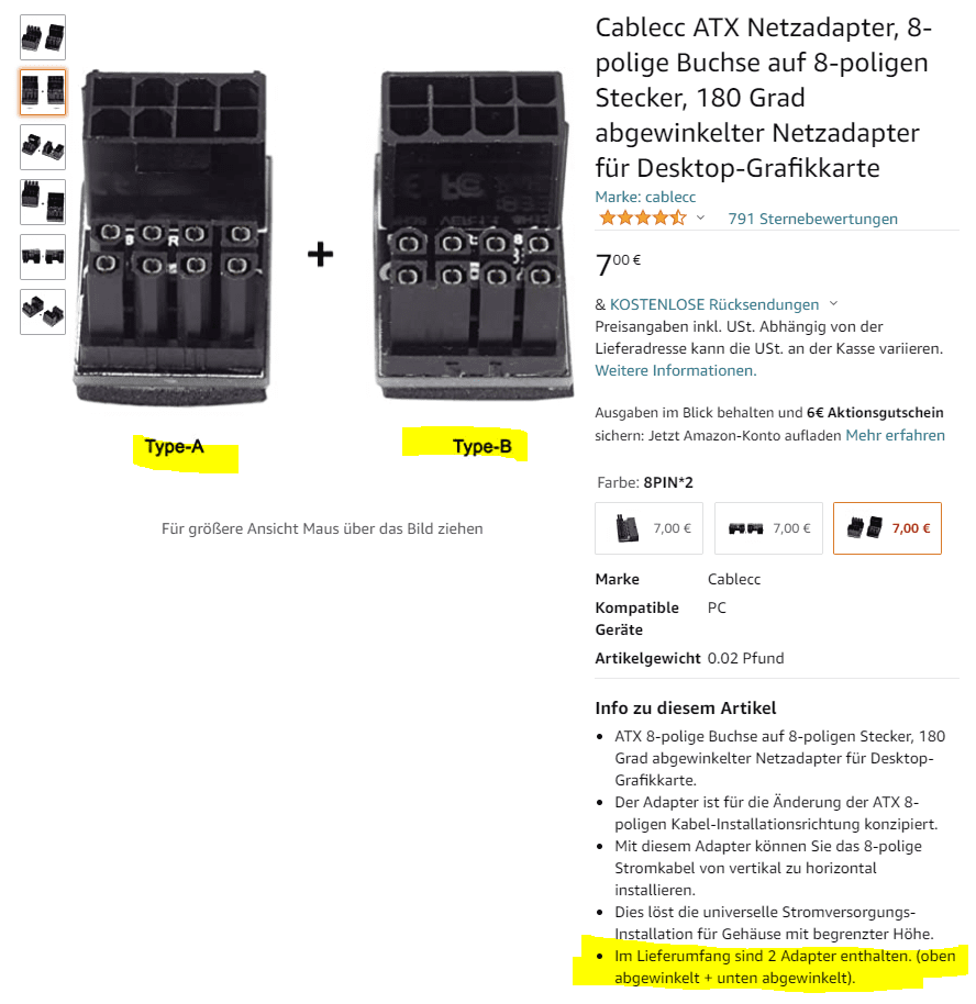

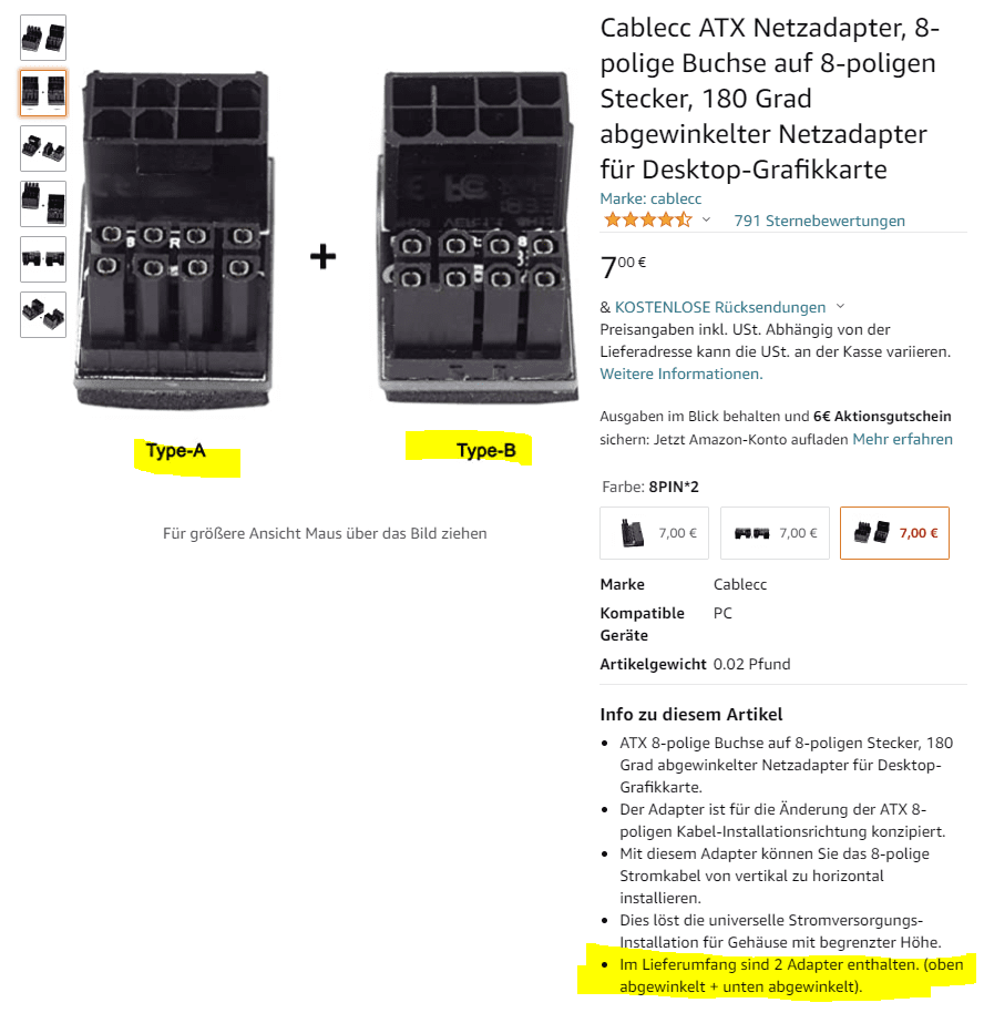

Gut, aber dein Problem ist ja ein anderes als das von Gefreiterl. Er hat ja scheinbar folgendes übersehen & überlesen:
Wenn die Adapter bei dir nicht drauf passen da sie nicht tief genug sind hat das ja mit der Ausrichtung wenig zu tun. Hast du denn eine besonders dicke Backplate, sodass du tiefe Adapter brauchst, oder wie kommt das?
