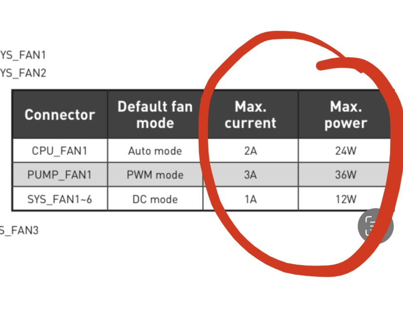

Wenn ich eine Pumpe per molex mit Strom versorge und das 2pin Kabel aufs Mainboard stecke, sind die umkreisten Angaben zur maximalen Last doch irrelevant oder?
Sprich, ich kann auch nen SYS-Fan Anschluss nehmen obwohl die Pumpe 18W und 1,8A hat ?!?
Ja, wenn du den Strom vom Netzteil holst und am MB nur PWM-Signal und Drehzahl anschließt, ist es egal wie viel Leistung die Pumpe zieht.
Ich gehe hier von handelsüblichen PC-Pumpen und nicht von Poolpumpen etc aus 😅
Es geht (noch) um PC-Pumpen… meine aufkommende Besessenheit von Wasserkühlungen hat, wenn das so weitergeht, keine natürlichen Grenzen :fresse2:
Danke für die Antwort

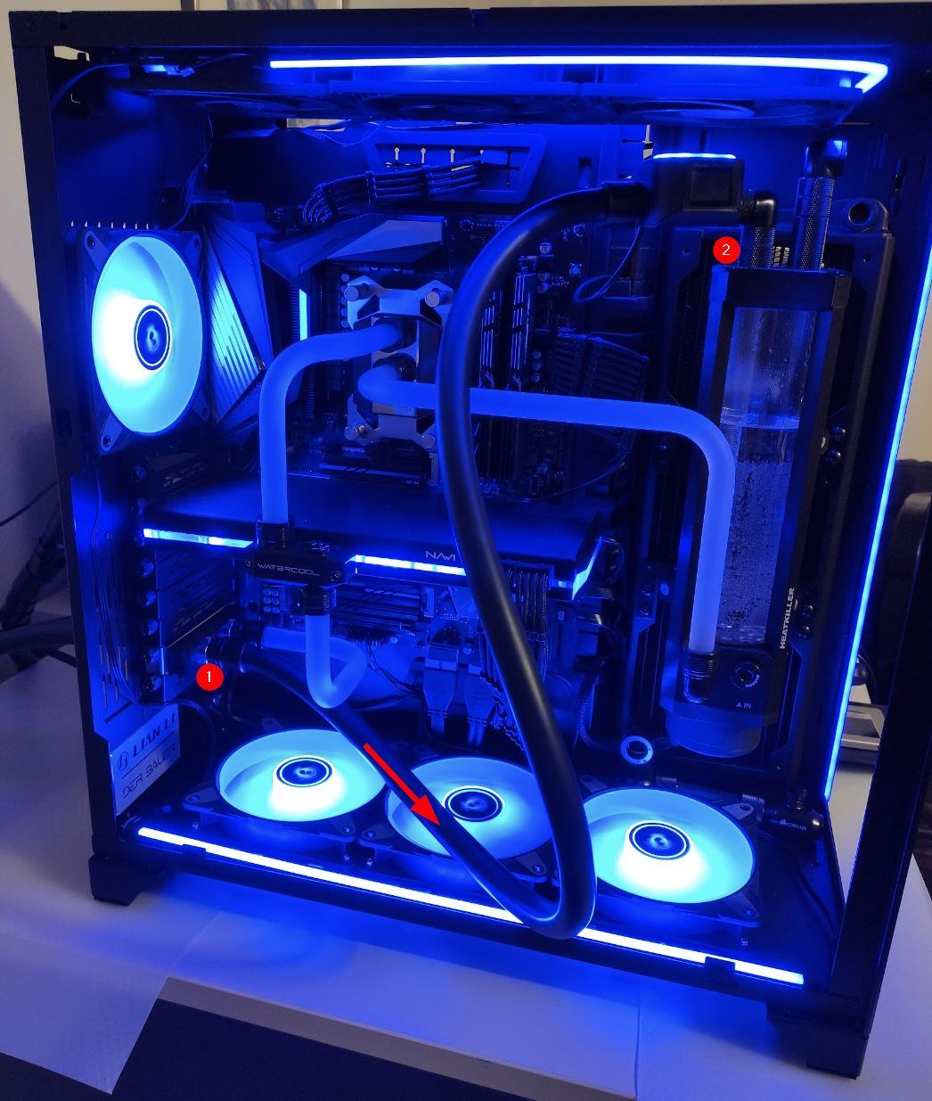

Irgendwie bin ich gerade etwas ratlos.
Ich habe mal testweise meinen internen Radi übersprungen mit einem Stück 16/10mm Schlauch.
HK IV AGB D5 -> HK IV Pro CPU -> HK V 6800 Block -> WC Slotdurchführung -> CPC NS6 -> Mora 420 -> CPC NS6 -> Slotdurchführung -> HFN -> AGB (mit 3x 90° Winkeln, sonst nur übliche 16/10 Fittings für Schläuche bzw. 14/10mm Hardtubes/Fittings
Dabei sind jetzt 1x 90° Winkel, Würfelfitting, 1x 180° Tube und der HWLabs GTS 360 X-Flow rausgeflogen.

Mein Durchfluss ist gleich geblieben bzw. sogar minimal schlechter geworden.
WTF? :confused: :unsure:
Hat jemand eine Idee woran das liegen könnte?

Was ist anstatt der „Strecke“ des X-Flow jetzt? Schlauch? Knick drinne? Luft durch das Demontieren?
Die GTS sind ja eigentlich recht restriktiv, sagt man
Also es ging von ~106l/h bei 100% PWM der Pumpe auf jetzt ~103-104l/h.
Ich habe eigentlich nur das Wasser abgelassen, den Schlauch ersetzt und dann wieder befüllt.
Der MoRa blieb befüllt weil ich diesen vorher über die Schnelltrenner abgeklemmt hatte.

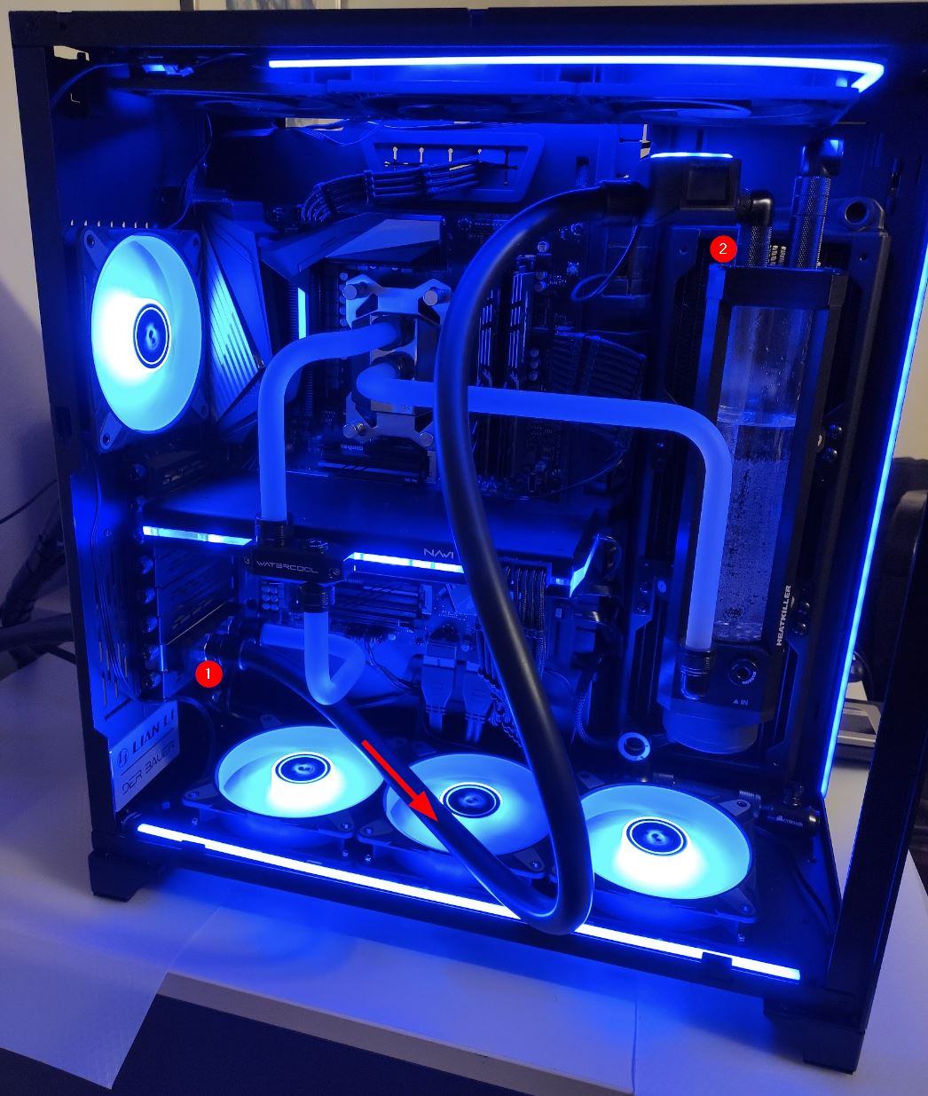

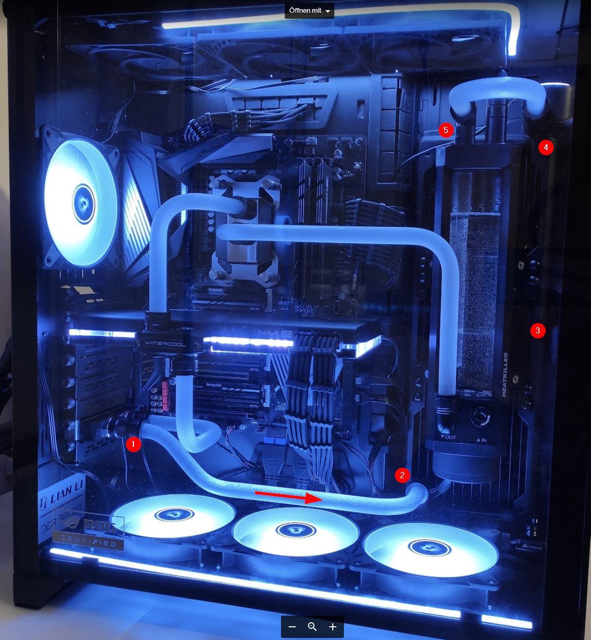

Vorher:
(1) Slotdurchführung vom Mora kommend
(2) 90° Winkel und Würfel -> Radi
(3) Radi
(4) Radi in HFN
(5) AGB Eingang
Jetzt:
(1) Slotdurchführung vom Mora kommend in 16/10 EPDM
(2) in HFN -> AGB in
Habe alle Schläuche kontrolliert, nirgends kann ich einen Knick erkennen. Die noch vorhandenen Hardtubes wurden nicht angefasst.
PS: Was mir noch eingefallen ist, die Durchflussrichtung zum HFN hat sich jetzt gedreht, aber soweit ich weiß hat der HFN keine Vorgegeben Flussrichtung.
Vorher:
(3) Radi
(4) Radi in HFN
(5) AGB Eingang
Jetzt:
Bin auch überfragt

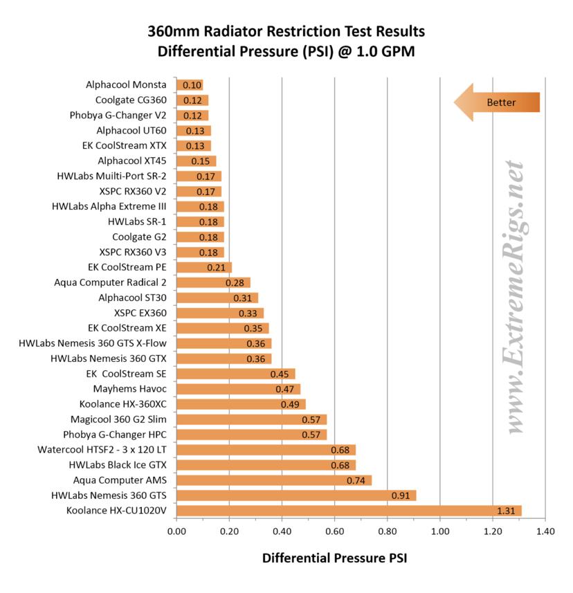

Kann ich jetzt so nicht bestätigen, aber ok, meine habe ich parallel verschlaucht. Kriege mit einer DDC 18W 350 l/h durch zwei parallele 560er GTS X-Flow. Oder beziehst du dich auf die "normalen" GTS?
Ich spiele immer wieder mit der Idee die Abwärme von den Rechnern für die Warmwasseraufbereitung oder Heizung zu nutzen. Also einen extra Kreislauf mit Plattenwärmetauscher und Kühlschlange in geeigneter Höhe durch den Wassertank für immer gleiche Wassertemperatur am Eingang. :fresse:
Ja hast recht, meinte die normalen 360 GTS.
Wenn ich mir den Aufbau anschaue, wird der Durchfluss bzw. Widerstand durch einen nicht-X-Flow Radi wohl doppelt so hoch sein, wie beim X-Flow.

hui, das Diagramm hatte ich wohl übersehen. Da bin ich aber froh mit für die X-Flow entschieden zu haben.
