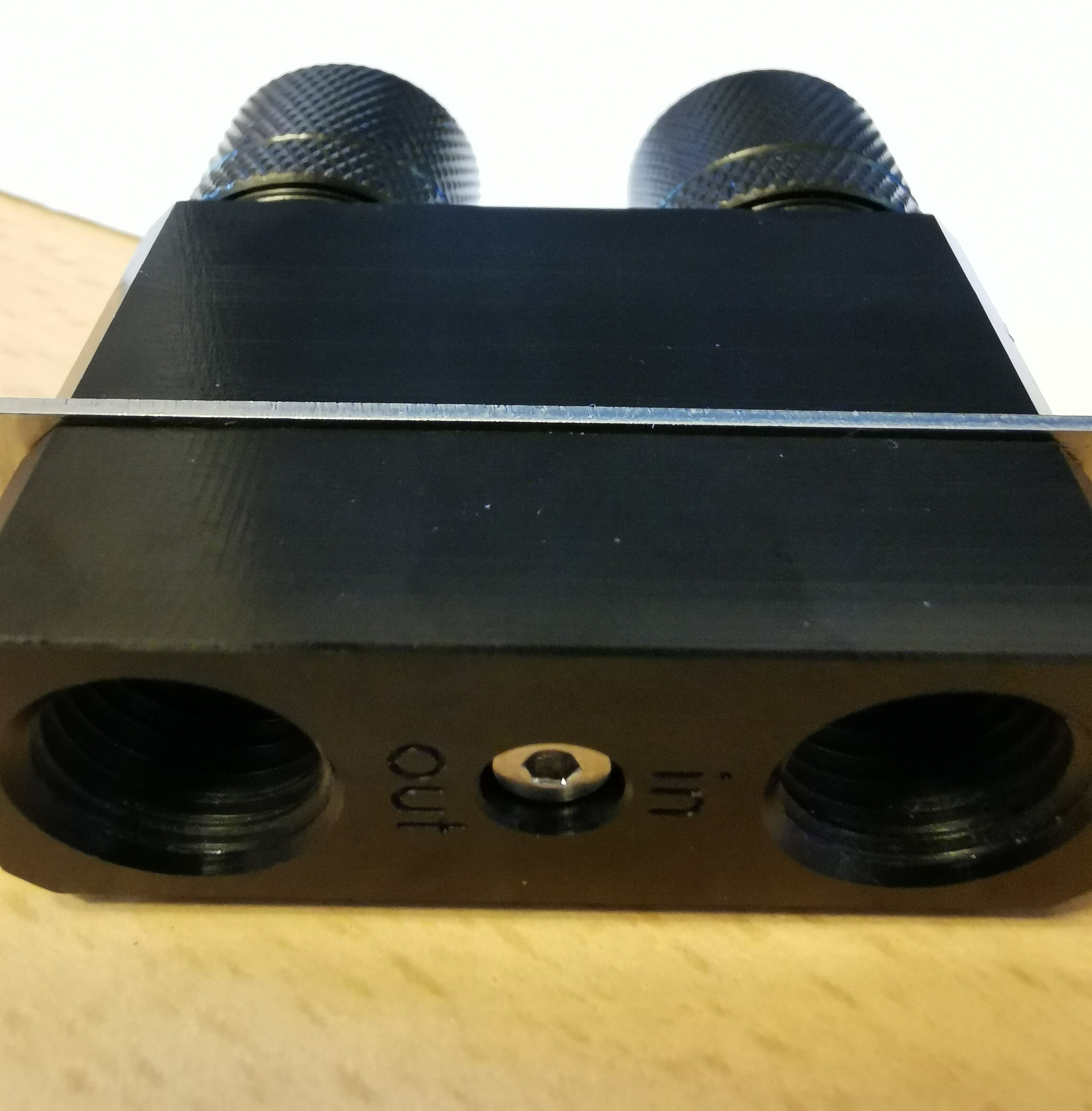

so wie ich das sehe, liegt der untere Teil auf der Kante der Durchführung. Das darf so nicht sein. Der Block hat eine Nut die auf den Kanten sitzt, ausserdem hat das Slotblech eine Form die den Block aufnimmt, wenn das richtig zusammen gesetzt ist, ist es auch dicht. Ich überprüfe ob es dicht ist mit einem Anschluss und den passenden Schlauch. Anschließen, andere Seite zuhalten, durchblasen. Dicke Backen=dicht, keine dicken Backen undicht. Bisher konnte ich mich immer darauf verlassen.
Leider hat der aq block keine Nut.. Der von Watercool schon.. hab mich für den von aq entschieden aufgrund der Kabeldurchführung.. Aber ich denke ich werde ihn umtauschen.

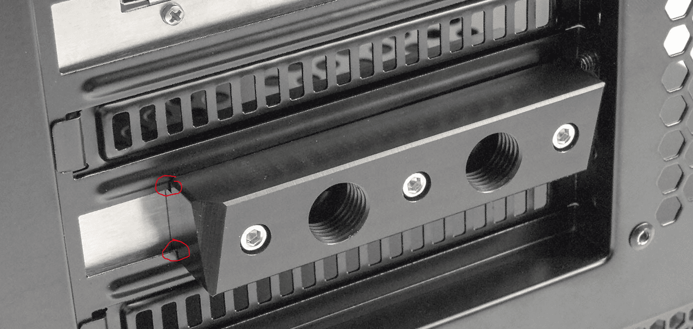

Nutzt von euch jemand die PCI Slotblende von aquacomputer? Ich habe gerade versucht diese in mein Gehäuse zu verbauen und musste feststellen, dass die Querstreben der Slotblenden im Gehäuse zu nahe beieinander liegen. D.h. ich muss die Durchführung von aq demontieren und dann die Blende einsetzten und wieder die Durchführung montieren.
Nur ist es dann aber so, dass die Durchführung logischerweise auf dem Blech der Gehäuse Blende aufliegt und die 1-2 mm fehlen ja jetzt bei der Durchführung. Wird das teil trotzdem dicht sein? Hat das noch jemand festgestellt?
Einer der schwarzen Blöcke hatte bei mir eine Ausfräsung an der Kante, sodass es gepasst hat. Hat deiner das auch?
Wobei ich jetzt nicht mehr sicher bin, ob meine Durchführung wirklich von AC war :unsure:
Edit: Habe die von Watercool, sry...
eigentlich muss der schon deshalb eine haben, weil die Slotblende dort auch sitzt, da sitzen auch die beiden Dichtringe.
Du hast den von watercool. Ich aber von Aquacomputer. Der hat keine nut.. :(

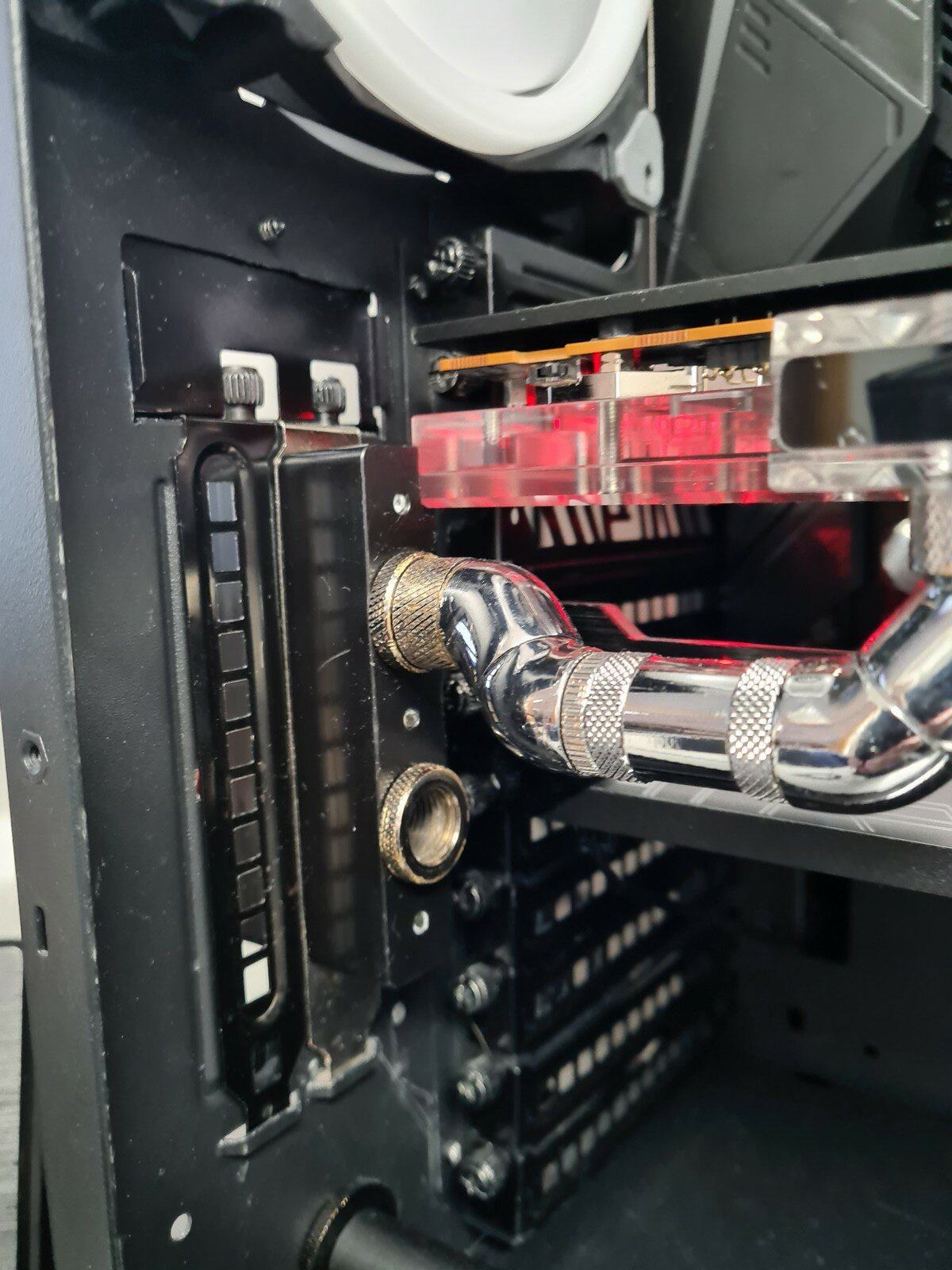

woher ist eigentlich egal, wie Du auf dem Bild erkennen kannst. Hier siehst Du auch die Nut. Wenn Du die nicht hast, wie willst Du das Teil verbauen.
Ja, da ist mein Problem.. da ist keine nut..

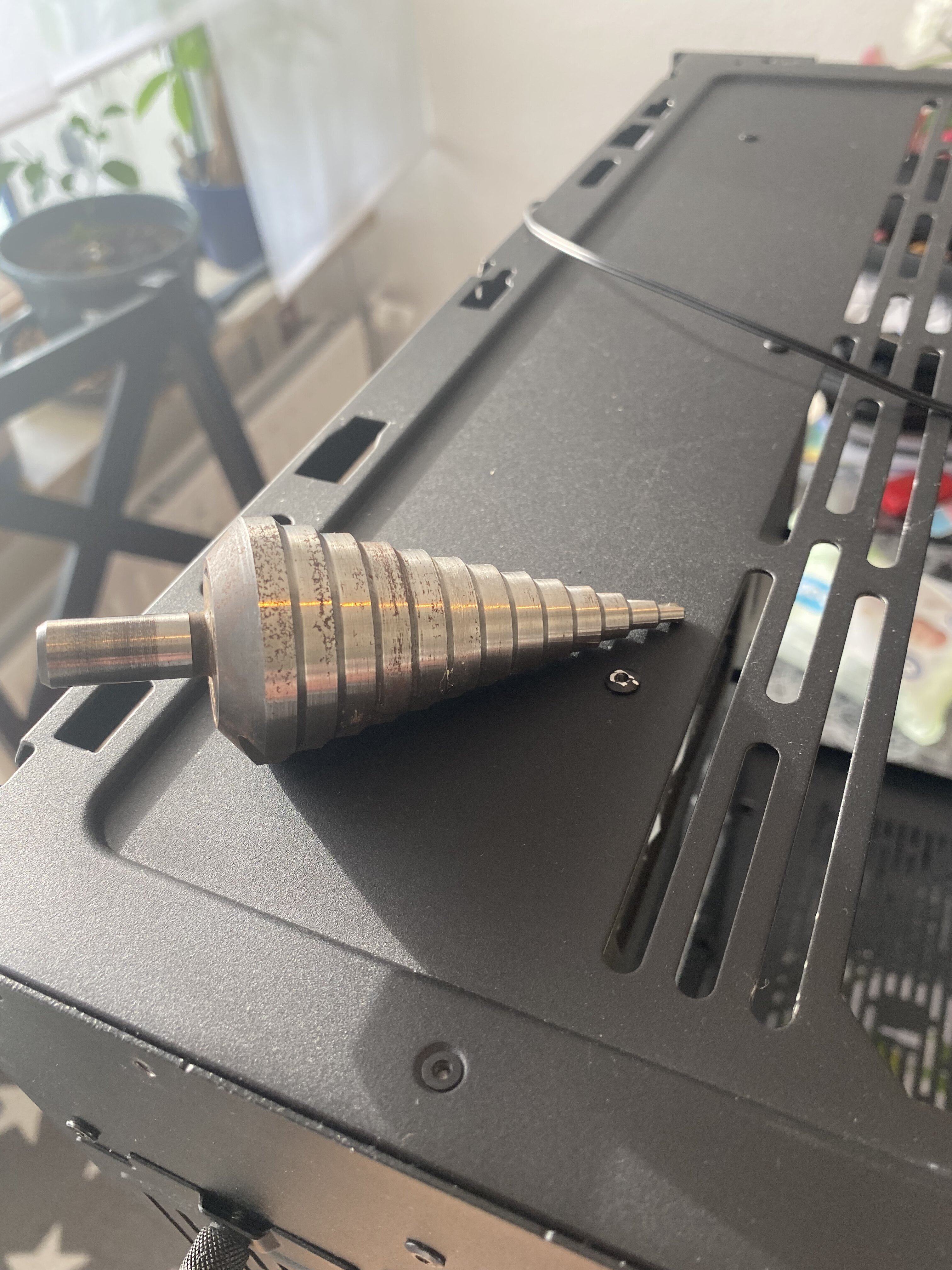

Noch alternativ zum Seitenschneider: Stufenbohrer :d
