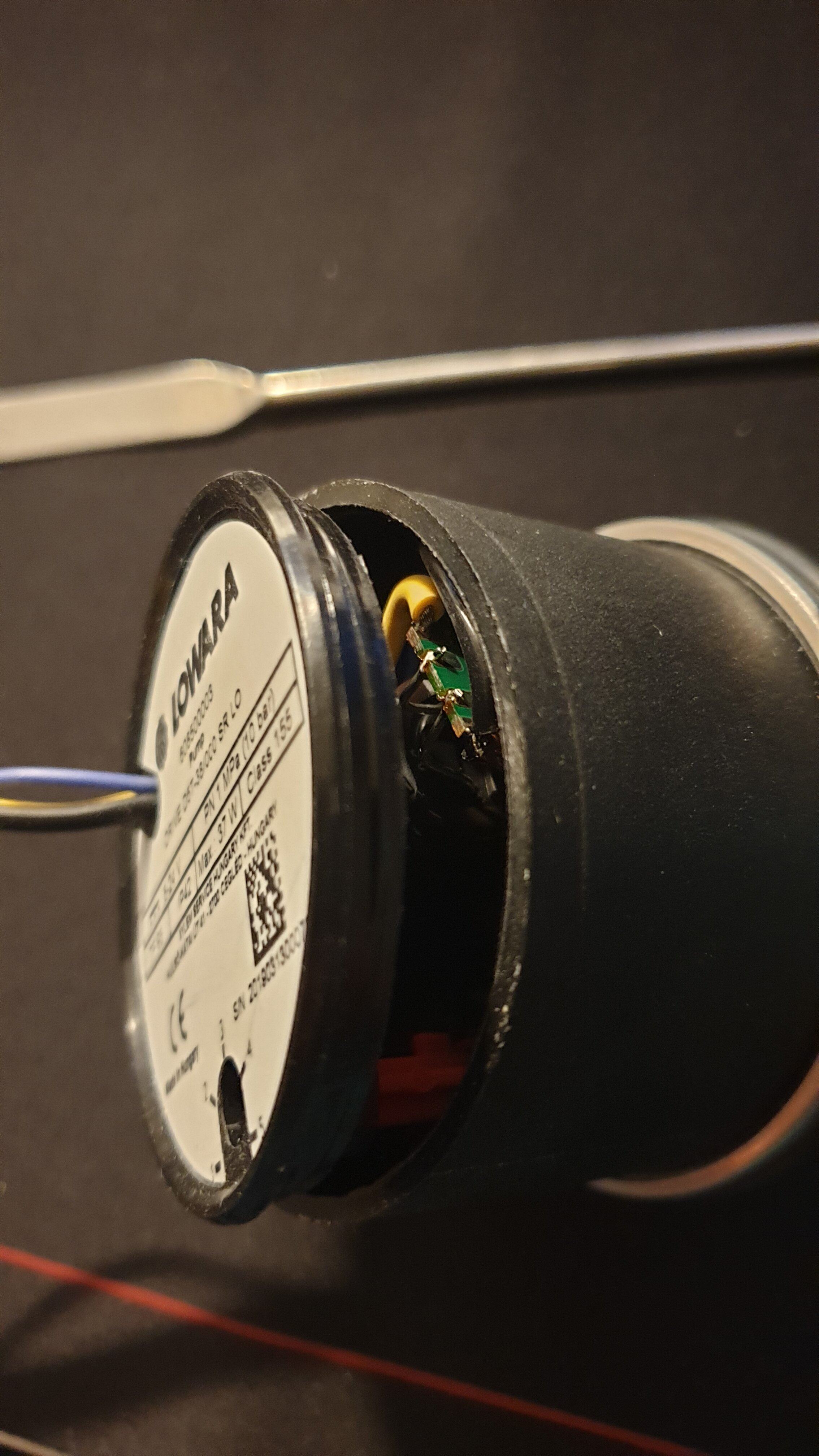

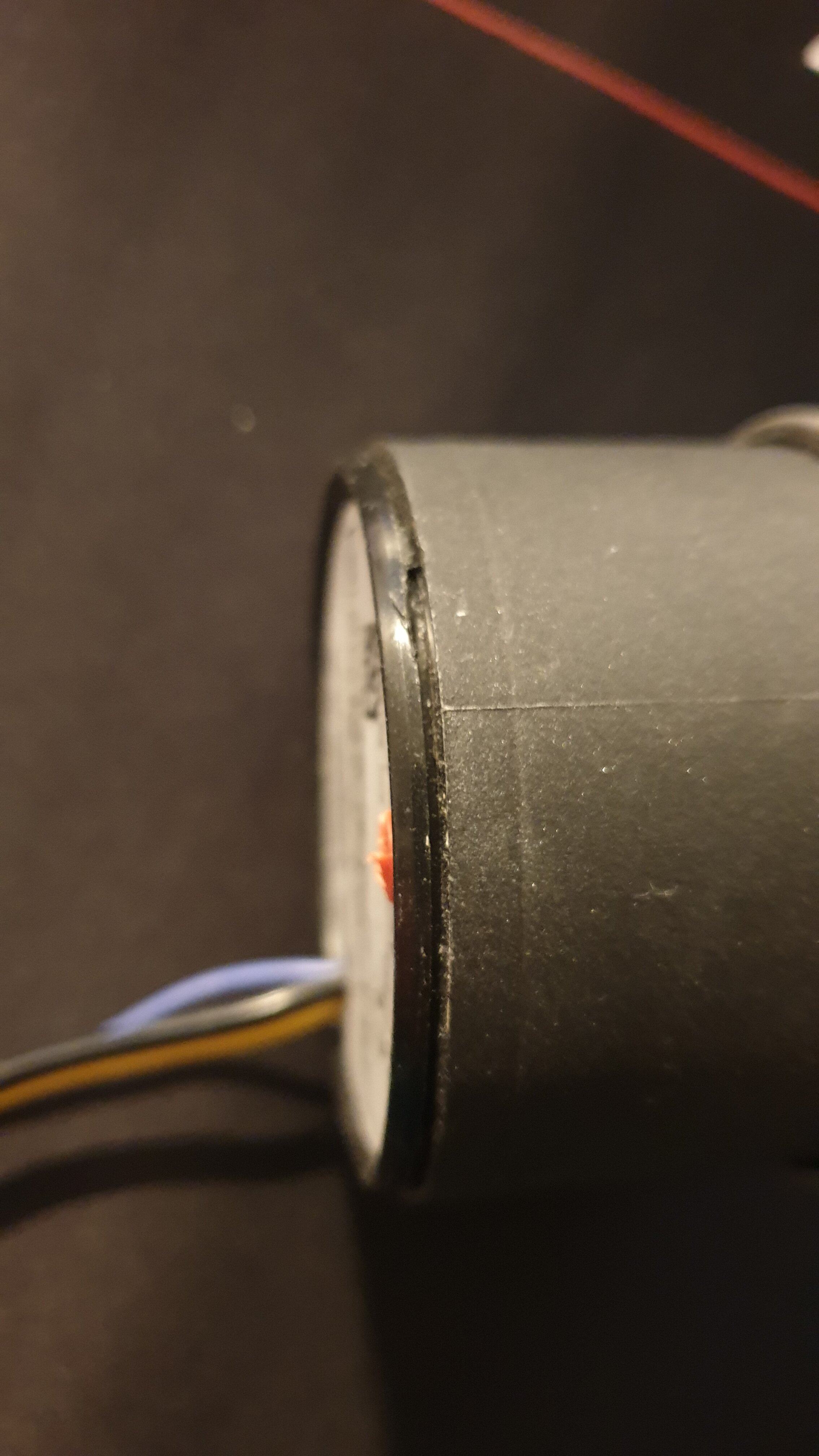

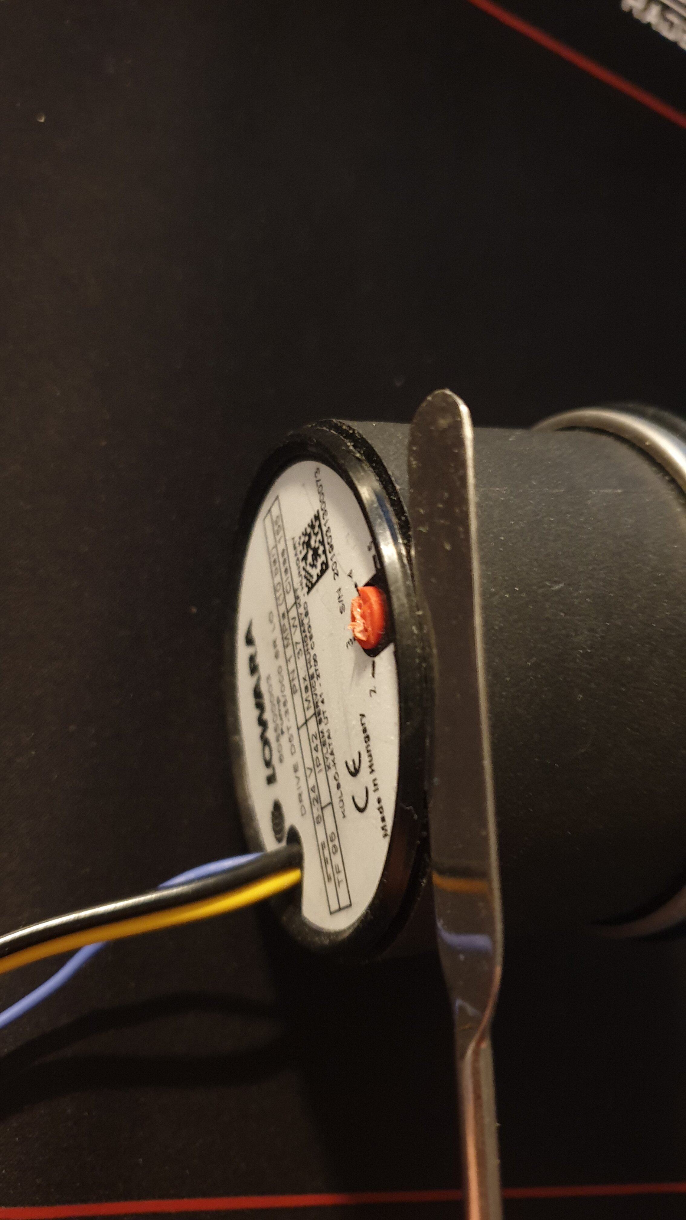

Habe auch gefragt vor einiger Zeit und keiner hat mir geholfen, habs dann einfach selbst probiert, die sind nur zusammengesteckt und lassen sich mit einem Messerrücken gut und schonend öffnen.
Zweimal in den mini Spalt rein und vorsichtig hebeln, Schraubendrehe würde ich nicht nehmen, das hinterlässt sichtbare Spuren.
Edit:

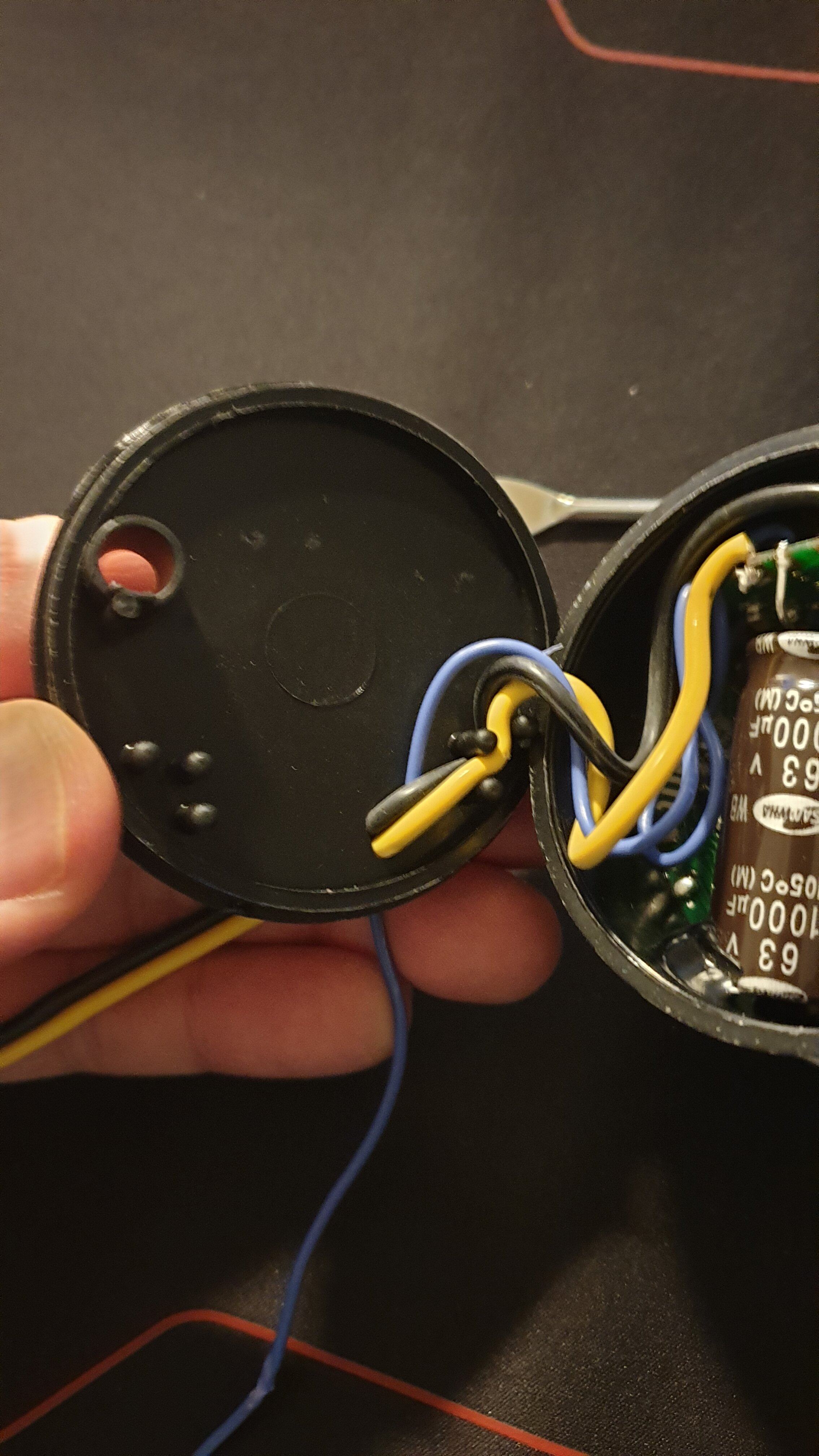

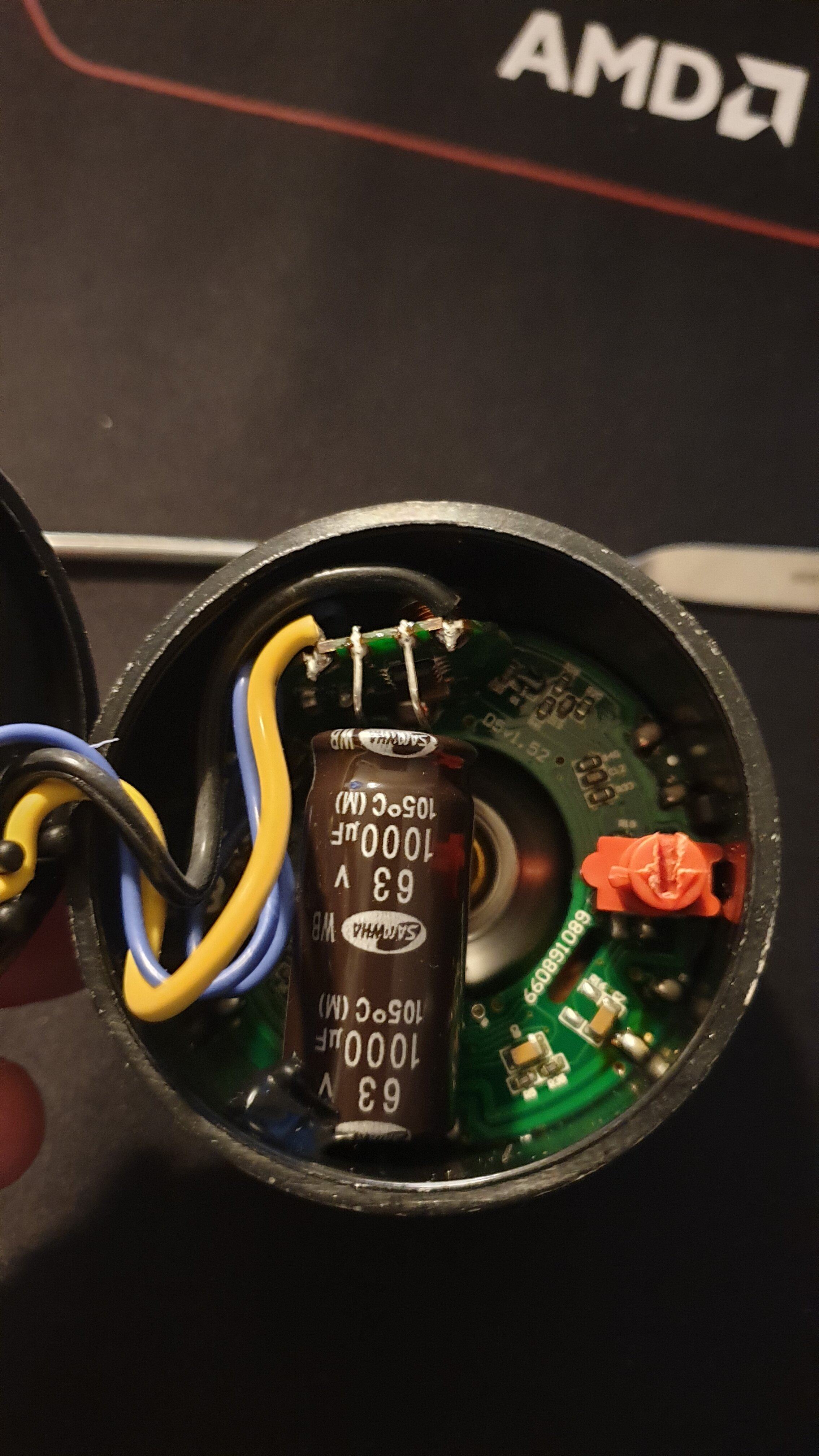

habe mal eben meine Reserve- und Bastelpumpe mit Poti aufgemacht.
Theoretisch dürfte das PCB nicht locker gehen ausser die drei kleinen Stifte sind abgebrochen oder der Magnet ist nicht fest.
In den PWM Pumpen ohne Poti ist natürlich nicht so ein dicker Kondensator verbaut.

@-bl!ndf!$h- hab oben paar Bilder ergänzt, in den PWM Pumpen ist natürlich nicht so ein dicker Kondensator verbaut.

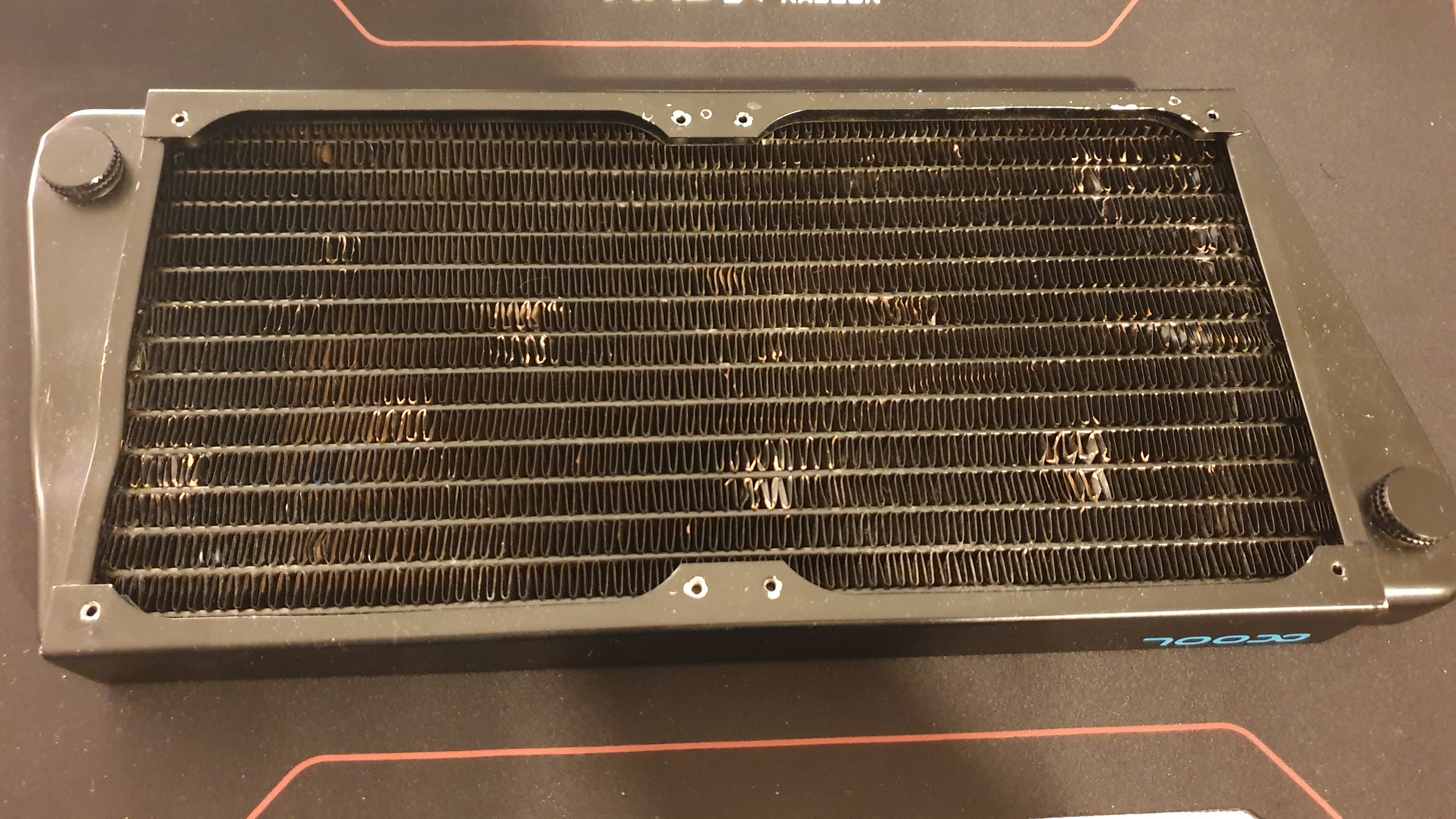

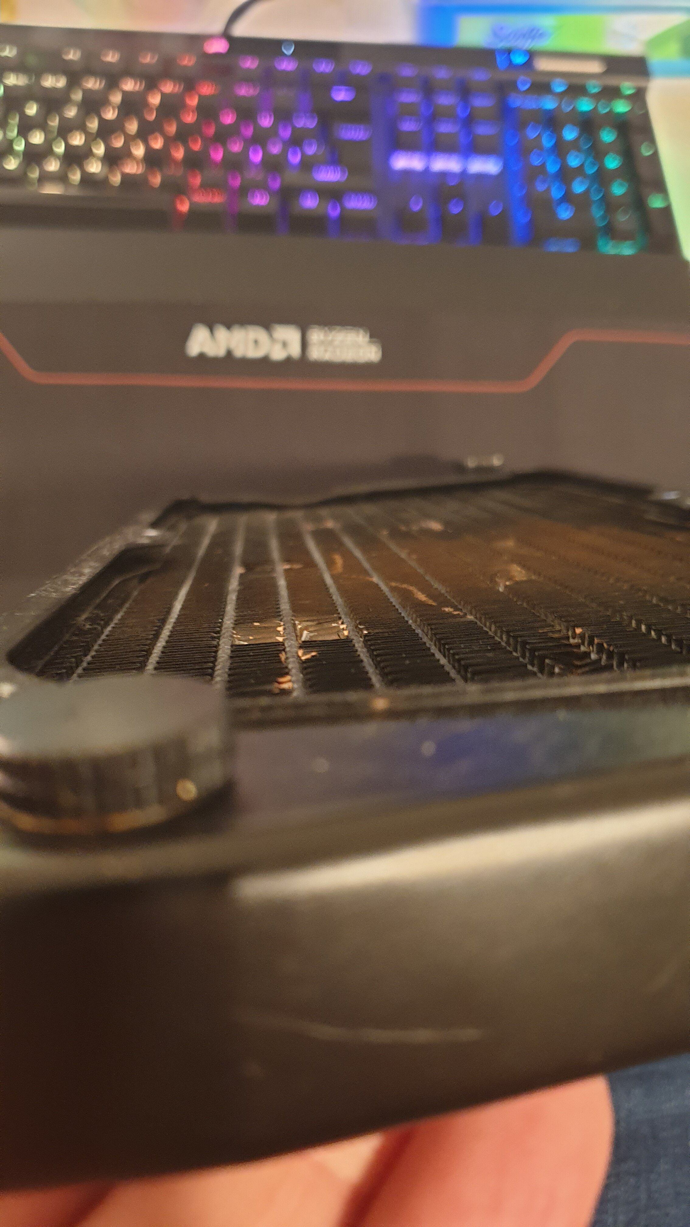

Ich habe heute die Finnen der Radiatoren gerade gebogen. Hat etwas gedauert, aber das Ergebnis ist optisch gut und technisch eh einwandfrei. Vorher hatte ich beide Radiatoren mit Leakshield auf Dichtheit geprüft, auch das war kein Problem. Also wird die ganze Konfiguration des neuen Gehäuses noch mal umgeplant. Platz ist eh genug, nur die Anordnung soll schick sein. Die Radiatoren kommen da unten rein (Bildhintergrund).

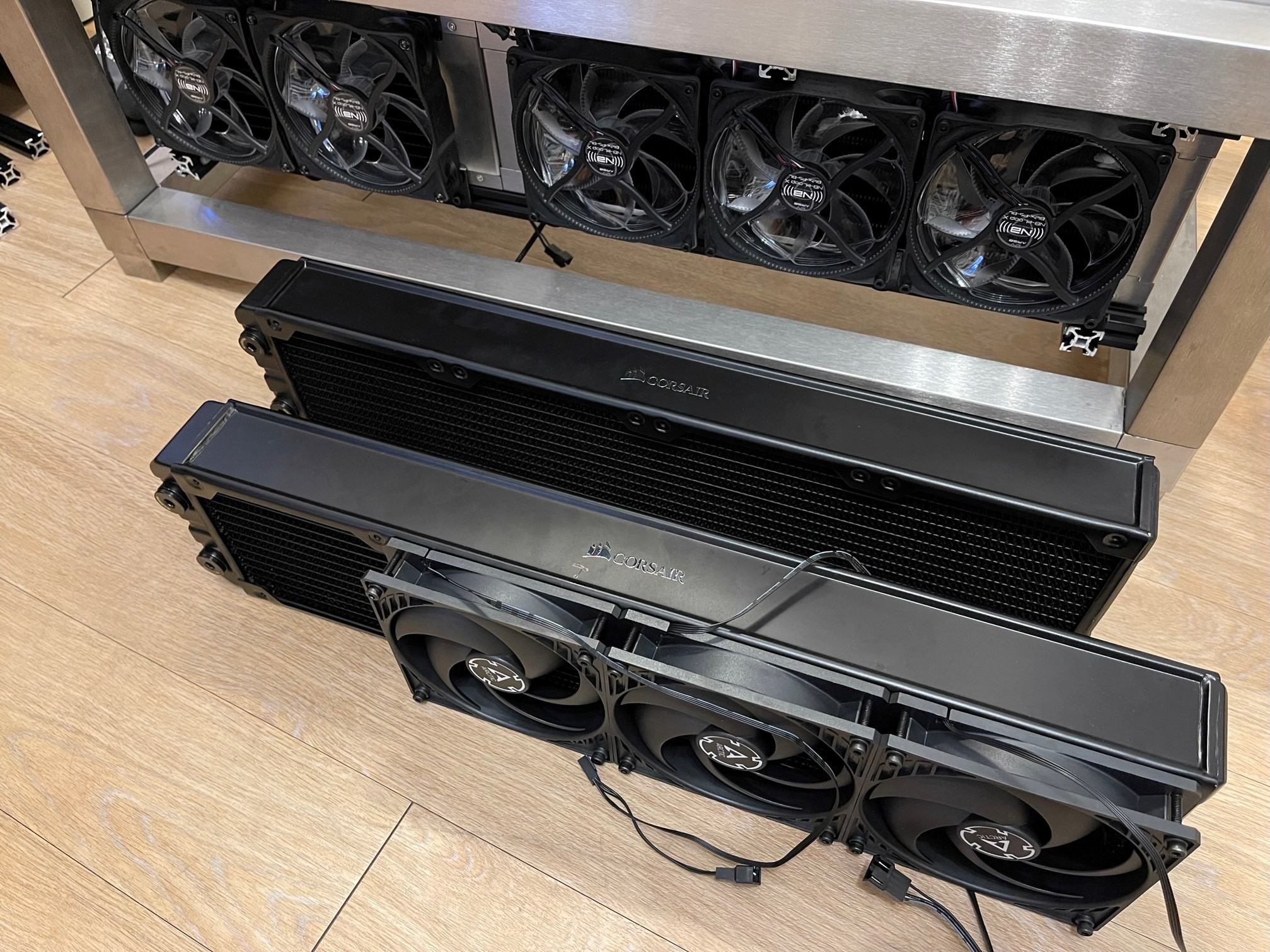

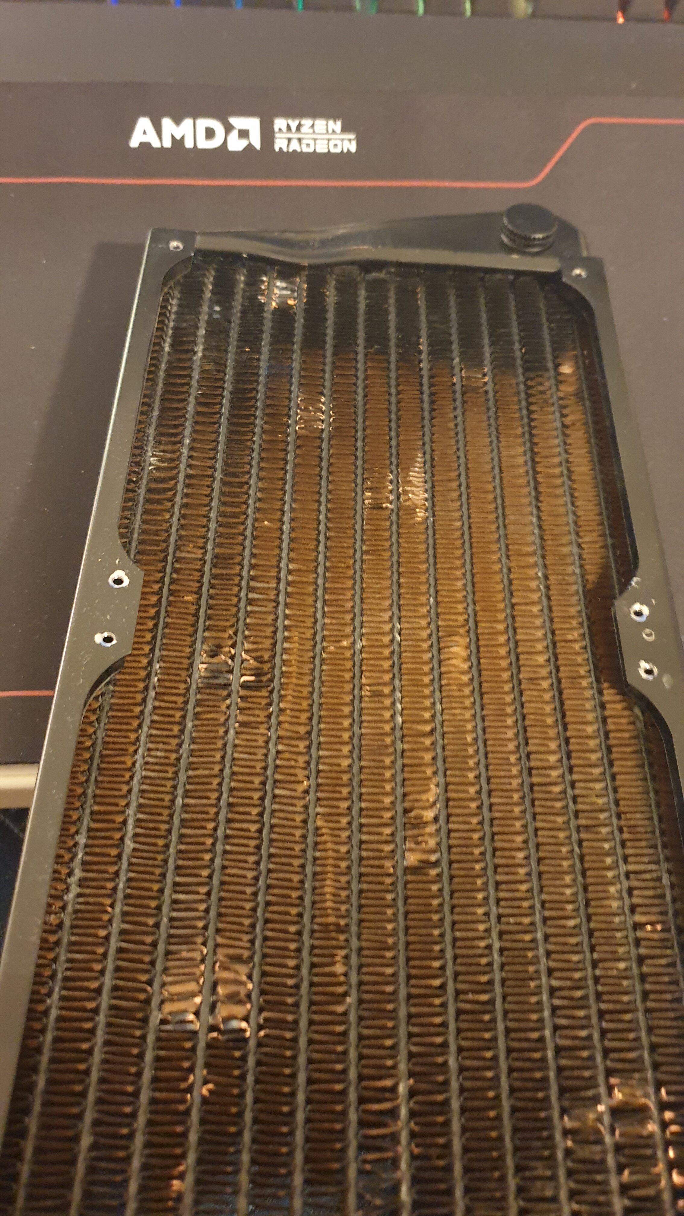

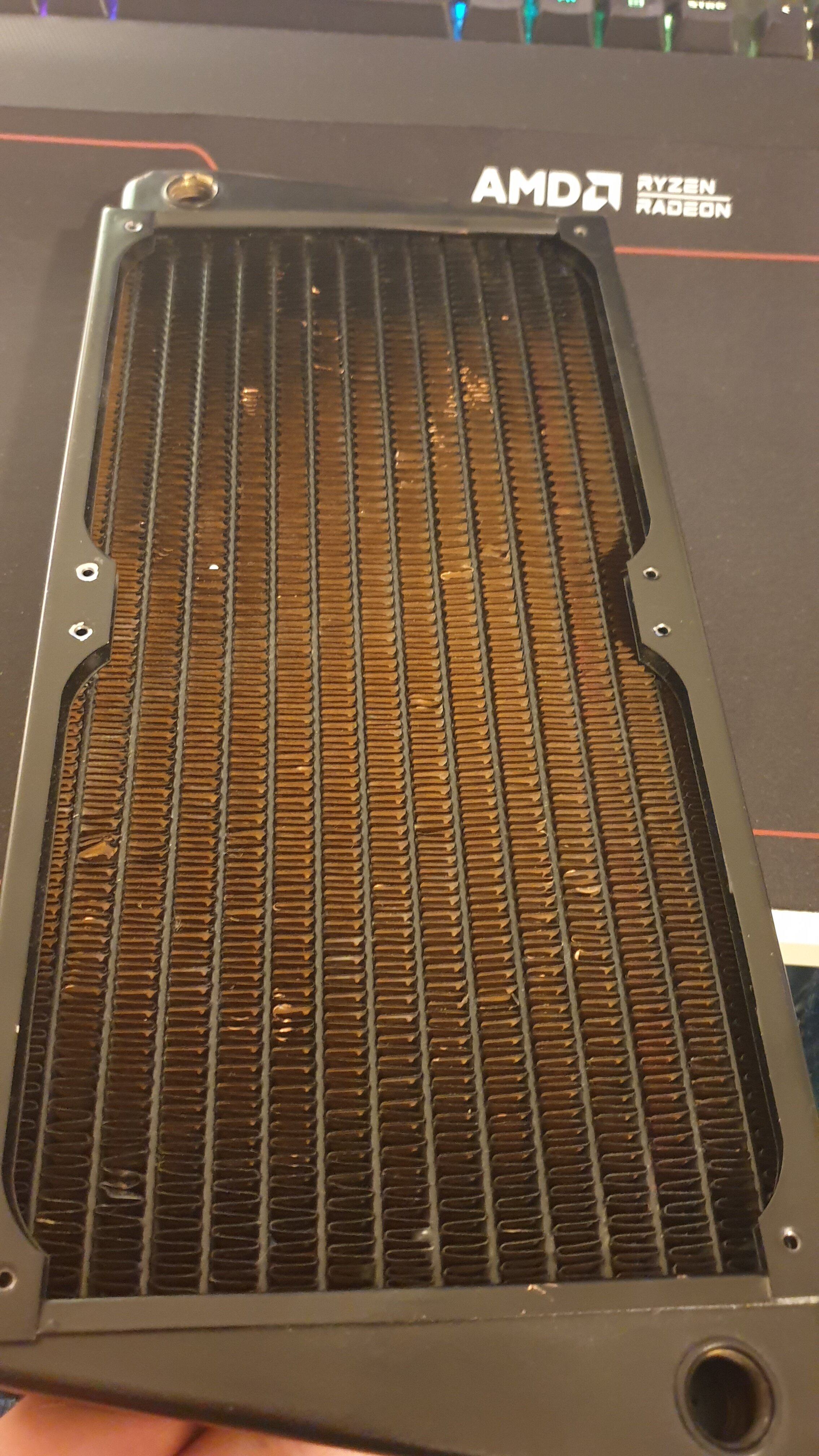

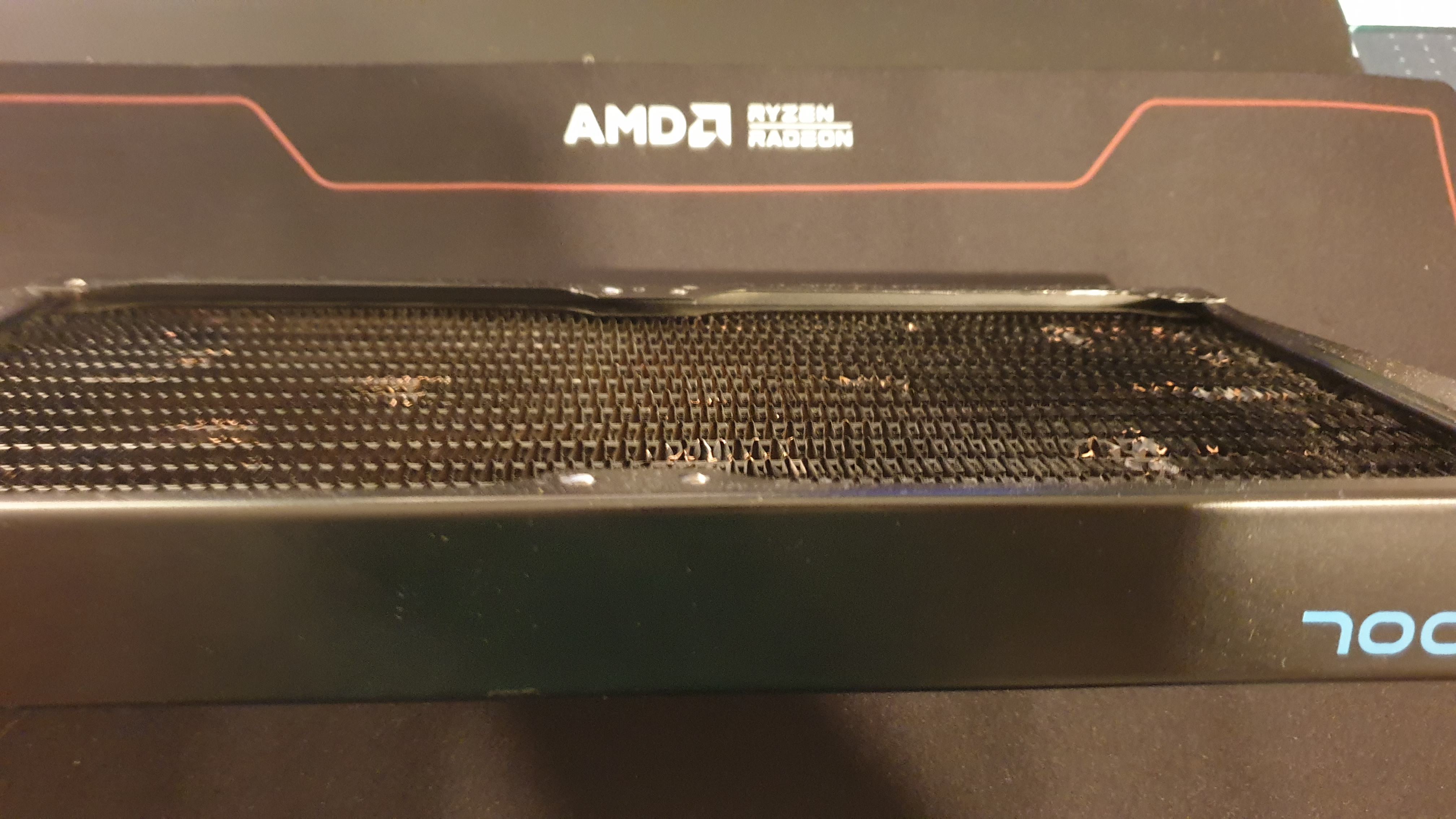

Mit ner Flachzange oder wie hast das gemacht? Habe hier auch noch ein kleines dank DHL verbeultes Projekt liegen.
Der MoRa2 und ALC 360er+280er X Flow haben es etwas ramponiert hier her geschafft.
Der 280 würde gut zum 420er intern passen und die neue Verschlauchung optisch schöner gestalten plus den Airflow erhöhen.
Er ist der länge nach etwas verbogen, aber sollte intakt sein, befülle den nachher mal zum testen und lasse den über nacht mit Bastelpumpe laufen.
Da ich die für lau bekommen habe mecker ich mal nicht.

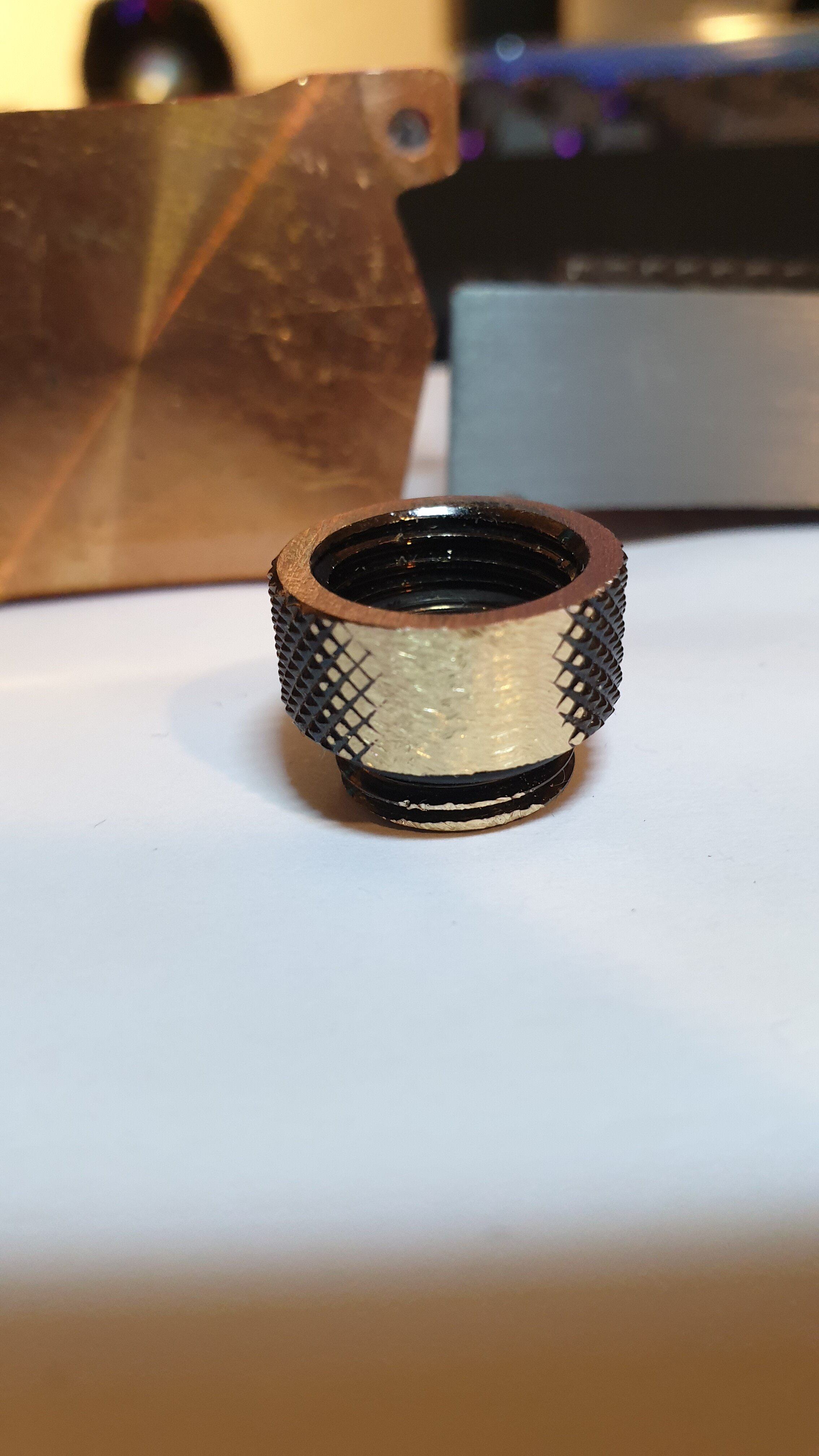

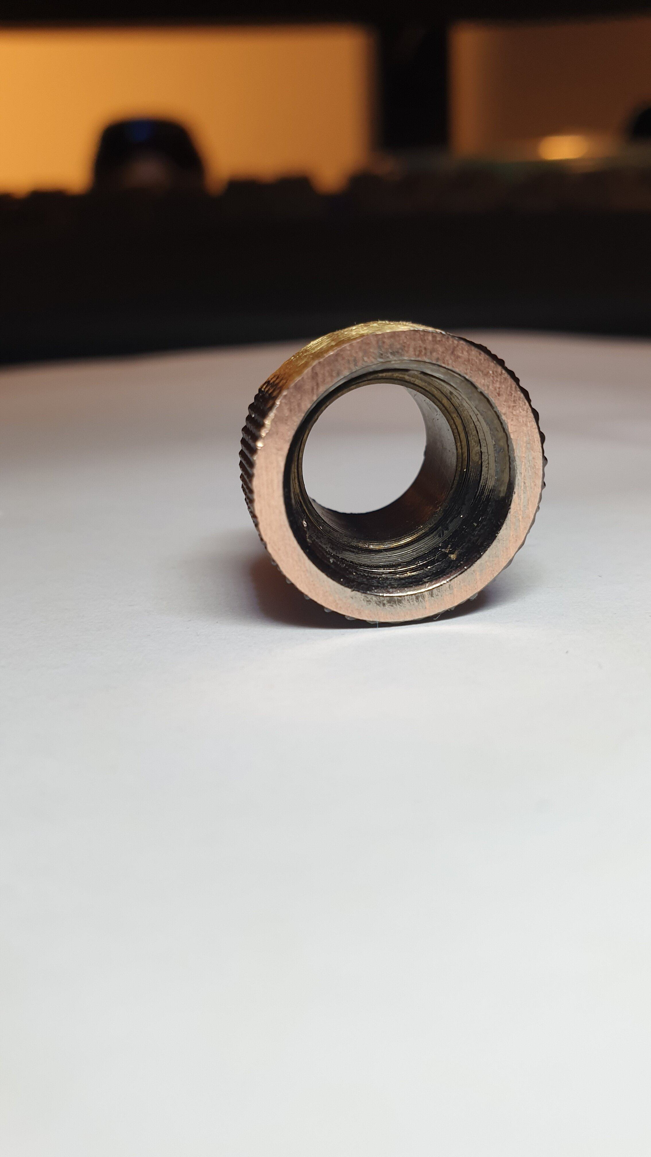

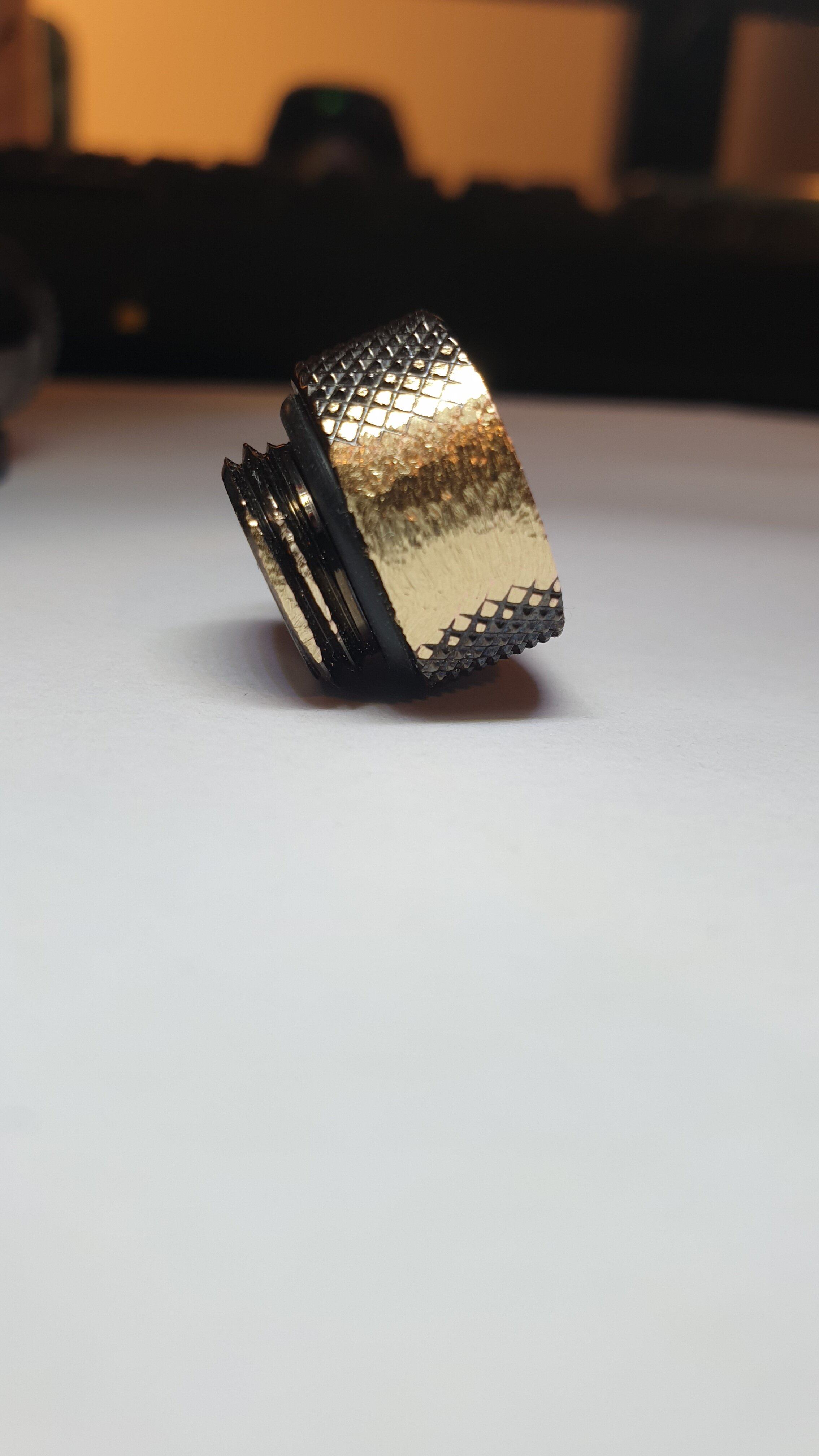

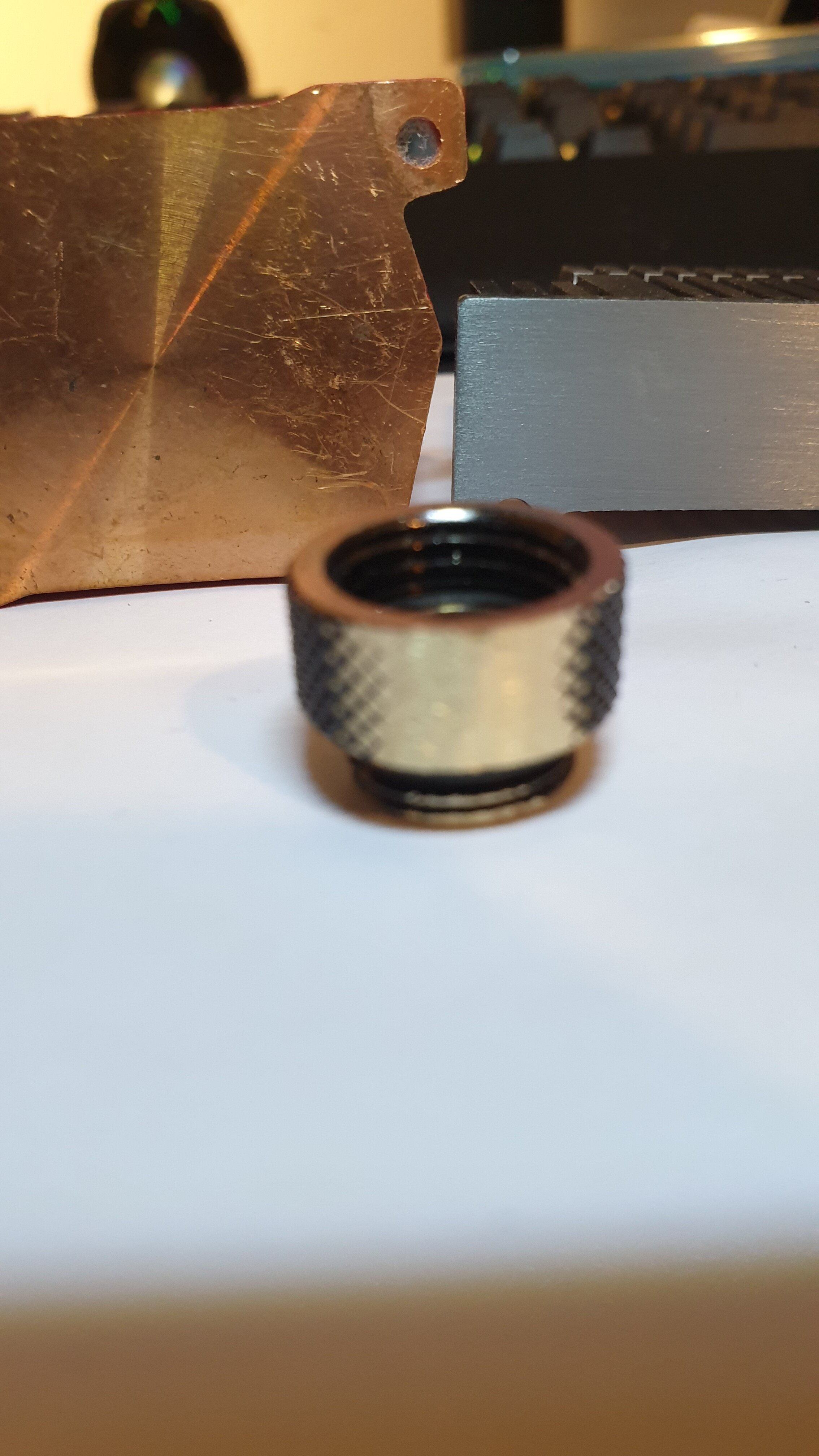

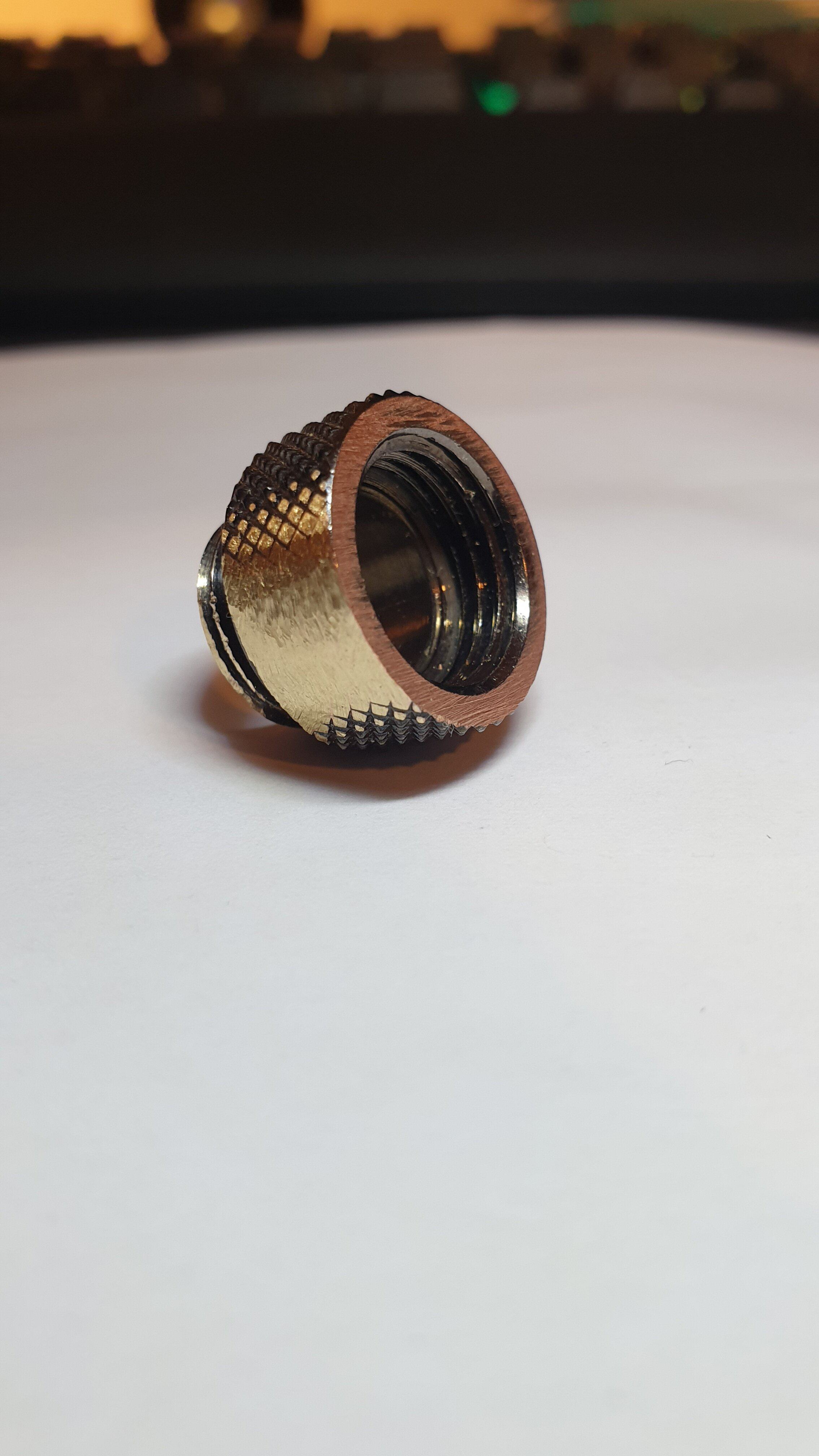

Hmm habe hier noch alre gebrauchte Entdender und Adapter die ich für mein Bastelkrams nutze, aussen sind die allesamt verchromt, einige wenige sind aus Kupfer, einige aus Messing.
Aber da sind sehr leichte und dünnwandige dabei wo ich nicht eindeutlig sagen kann ob das Messing oder Aluminium ist.
Kann man das ohne innen etwas erkennen zu können irgendwie feststellen?

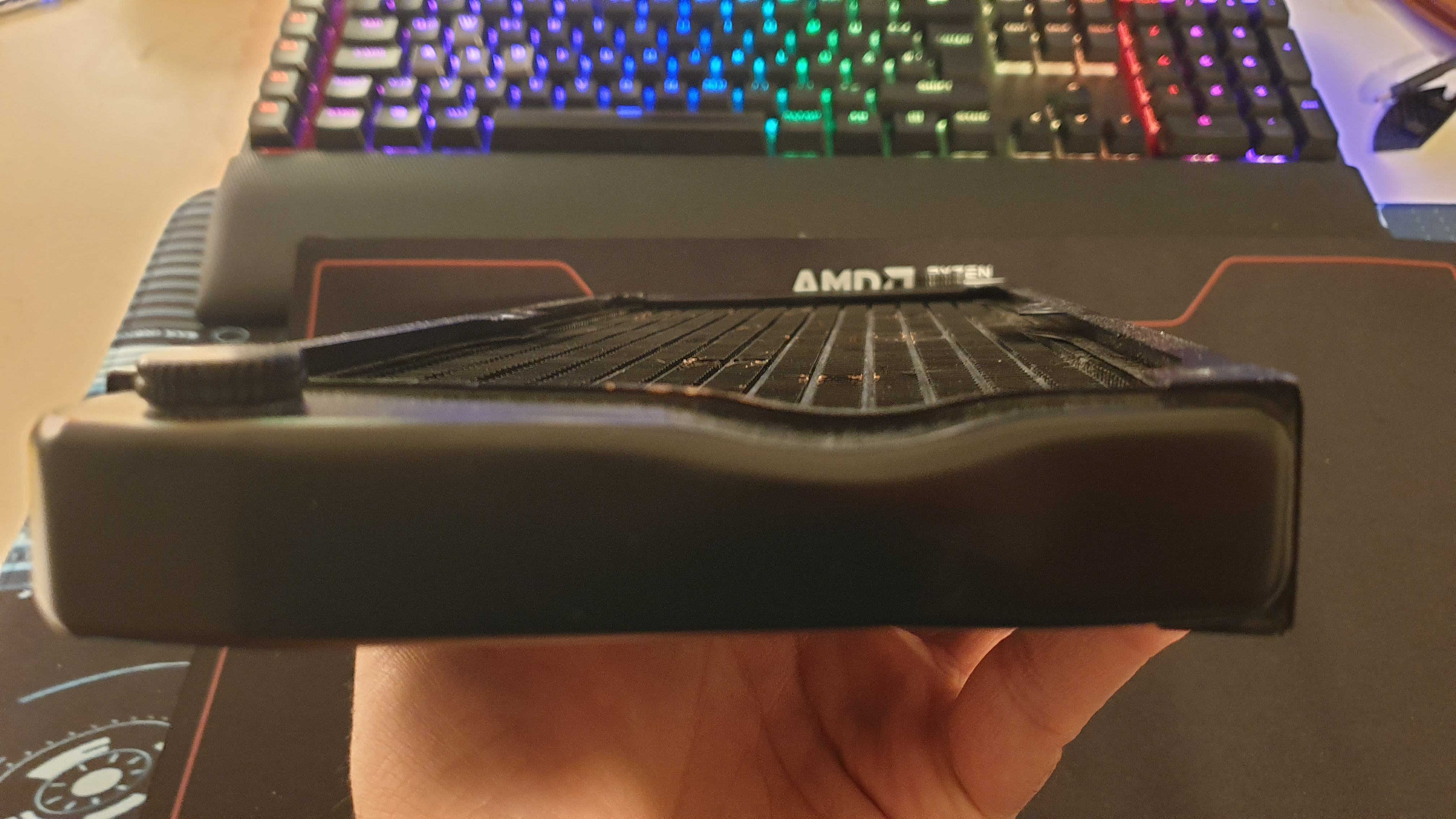

Kupferfinnen sind so weich, da braucht es keine Zange. Auch hätte ich die Zange gar nicht zwischen die Finnen bekommen. Eine Pinzette oder ein ganz kleiner Schraubendreher reichen. Bei mir waren einige Finnen nicht nur platt, sondern richtig reingedrückt. Ich konnte wirklich fast alle wieder aufstellen.
Dein Radi sieht echt schlimm aus. Als wäre jemand mit dem Auto drüber gefahren.
Leider ja, war beim Versender noch ganz, das Paket wog 45 Kg und wurde wohl geworfen/ fallen gelassen.
Er scheint aber dicht zu sein, allerdings sieht der 360er X flow ähnlich aus, ein MoRa2 hat 2 Lieten gebrochen und ist auch etwas verzogen, auf dem 360er lag zudem ein Pumpengehäuse, ist aber final alles kosmetisch.
Ohne Spannstock ist jedoch ein ausrichten der Krümmung nicht möglich, d.h. krumme Seite nach vorne und Gummishroud zwischen Gehäuse und Radi.
