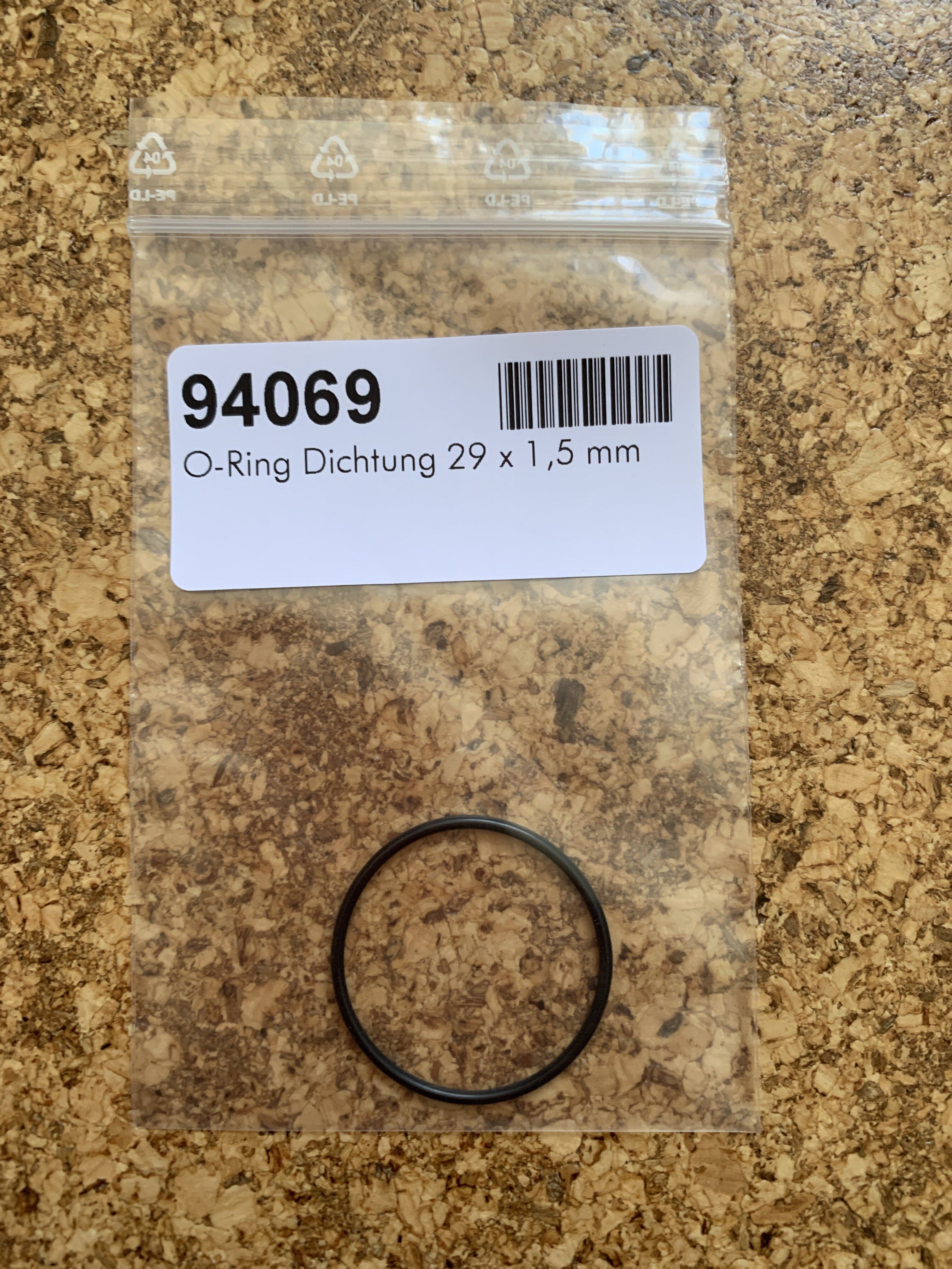

Ich stand kürzlich vor demselben Problem, weil ich einige Dichtungen im AC Shop bestellen wollte. Nach Shoggy ist es die Dichtung mit der Artikelnummer 94069.
@TschernoBill
Super und vielen Dank. Warum das nicht im Shop entsprechend beschrieben ist oder ein entsprechendes Servicekit angeboten wird erschließt sich mir leider nicht.

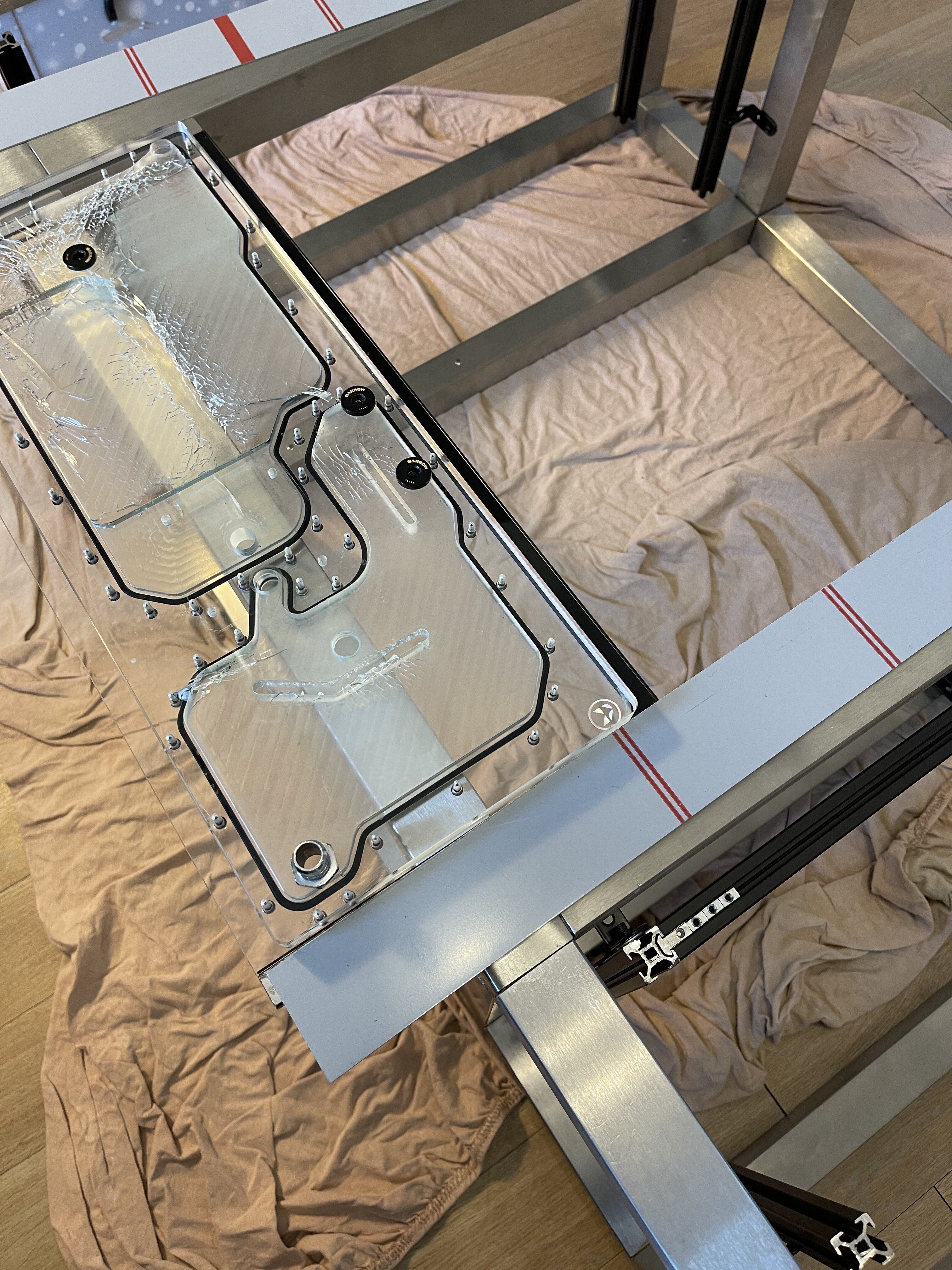

Übrigens bin ich ziemlich froh dieses schrottreife Teil zu haben. Ich baue das Gehäuse im Bild und die Distroplate wird dort integriert. Ich musste mir eine Möglichkeit der Halterung überlegen und umsetzen. Letztlich habe ich sie komplett festgeschraubt und gemerkt, dass damit zu viel Spannung drauf ist. Ergo wird das Neuteil so eingebaut, dass etwas Spiel bleibt, um die Verwindung des riesigen und schweren Gehäuses auszugleichen. Ich bin mir sicher, das Neuteil hätte ich schon geschrottet. Und außerdem ist mir die schrottreife Distro schon ein paar Mal umgefallen, wegen dem ständigen hin und her.

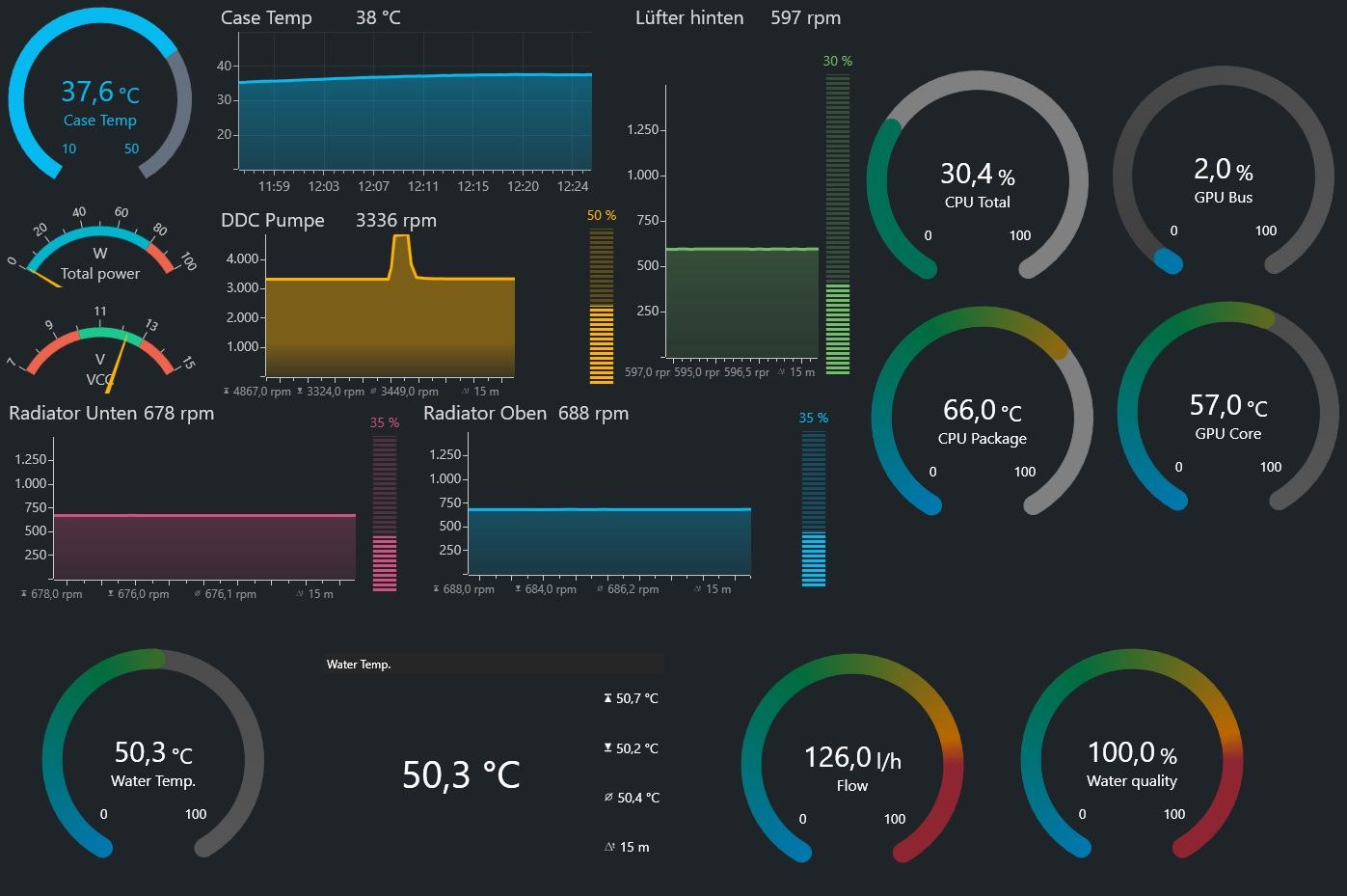

Wassertemp. steigt aktuell beim Zocken von God Of War teilweise auf knapp 45 Grad. GPU und CPU liegen so bei 50-55 Grad.
Durchfluss liegt bei 25% Pumpenleistung bei 80l/h.
Es wäre eine Überlegung wert die Distroplate mit diesem Gummipuffern zu verbauen, die auch für die Pumpen verwendet werden. Diese gibt es auch in M3 und jeglichen IG/AG Kombinationen und du hättest etwas Verwindungsreserve.

50 Grad Wasser? Im Sommer wirds sportlich. :fresse2: Ich hoffe, kurz vor dem Screenshot war das system komplett ausgelastet und nicht im idle
