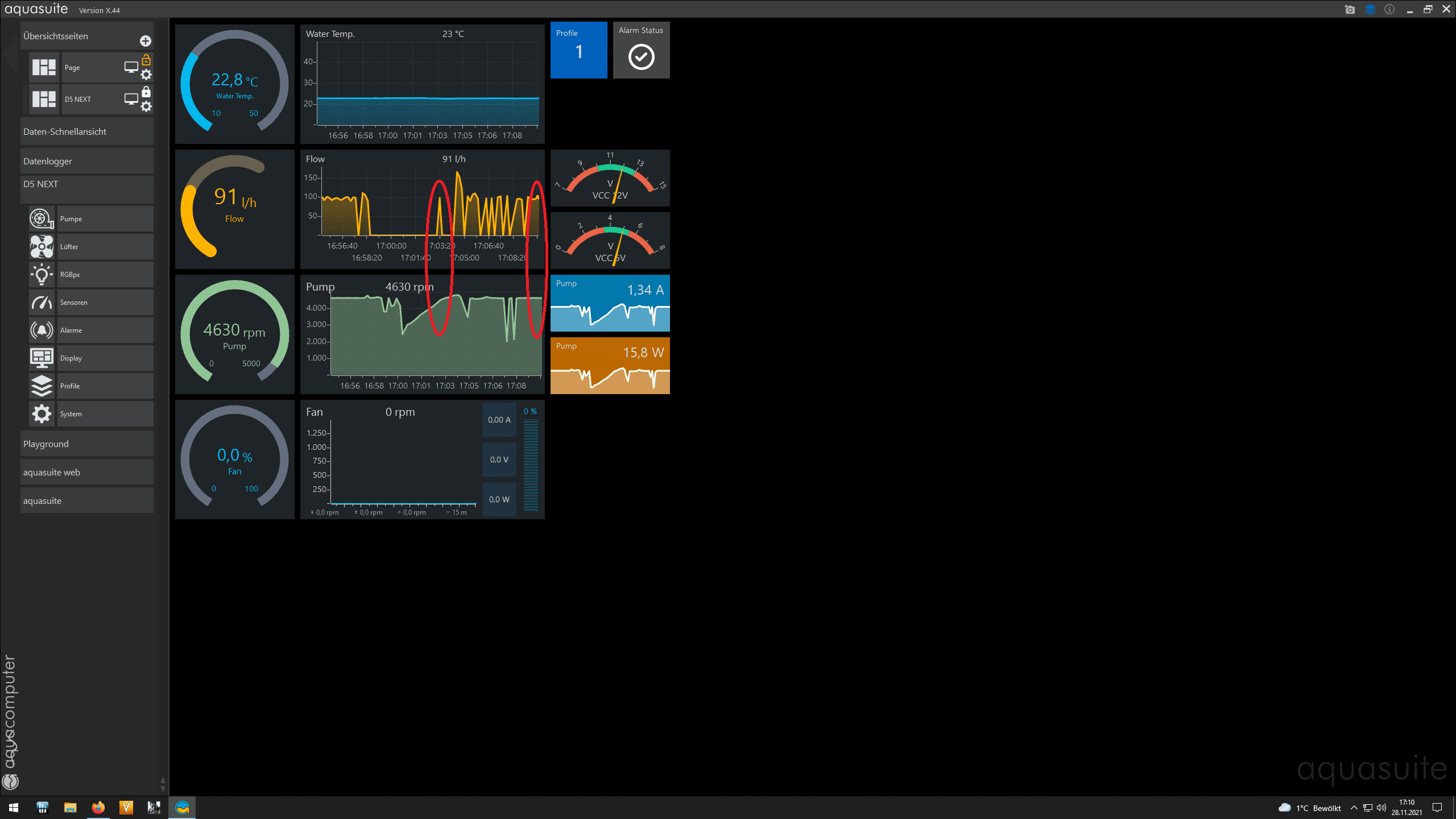

Ich habe nun mal mit der Sofware gespielt...
Es gibt leider nur einen kleinen Bereich wo der Sensor etwas anzeigt. Den habe ich hier mal rot umrandet.
Eventuell liegt das noch an etwas Luft im System obwohl ich keine Bläschen mehr entdenken kann.

@ Pulverkuss, wie schon gesagt erwarte nicht zu viel von dem berechneten DLS der Next, ist eher Spielerei bzw. Durchflusskontrolle, als brauchbare und verwendbare Werte, kann dir nur den AC HF /HF2 /HF Next raten, wenn du hier in der AC Software wirklich mit Werte arbeiten möchtest.

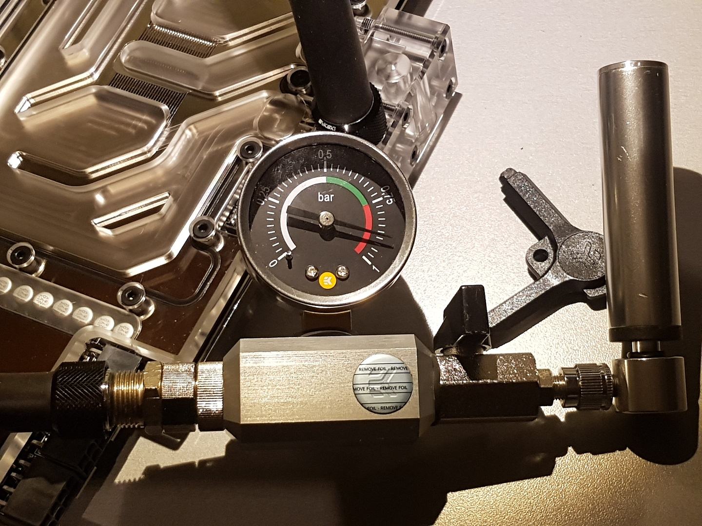

Ich bin bis jetzt immer zwischen 0.75 und 1bar gegangen
