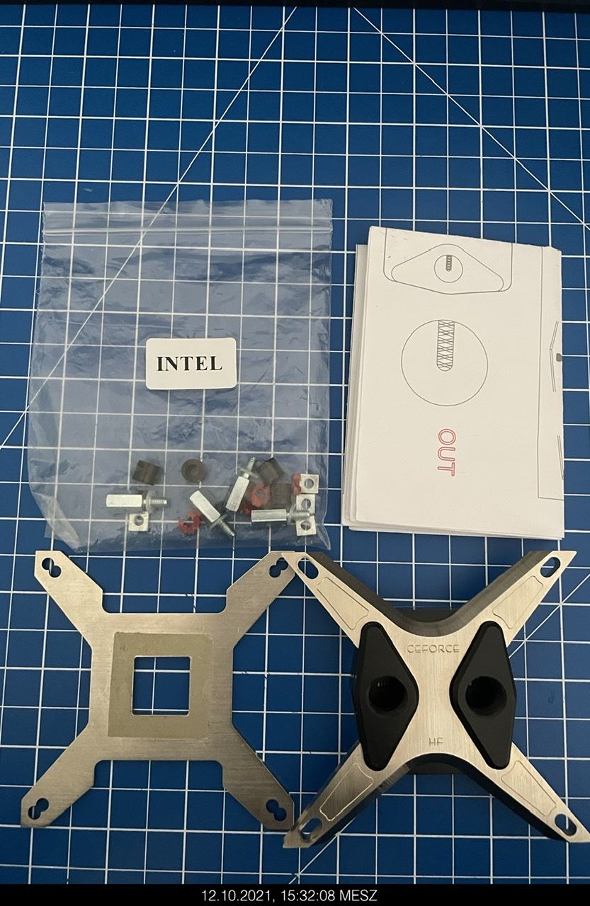

Ich habe hier noch einen MIPS Iceforce HF liegen.
Leider fehlt der Schaumstoffschutz an der Backplate und die Schrauben samt Schutzkappen und Spannfedern fehlen.
Kann mir jemand sagen woher ich das Zeug noch bekomme. Bzw hat noch jemand Teile daheim liegen, die er nicht mehr braucht?

Sry für die späte Antwort. Ich kann wohl nachschauen, welche Länge die Federn und Schrauben etc. haben. Hilft dir das eventuell?
Wollte von meinen Iceforce Kühlern gerne alles behalten. Die Sammlung muss ja schließlich wachsen^^
Hey Danke für die Antwort.
Das würde auf jeden Fall schon mal helfen. Evtl. könntest du oder jemand anderes noch sagen wie die Kappen da auf den Schrauben heißen. Die fehlen mir auch.
Ich hab das irgendwo hingelegt und weiß nicht mehr wo 🤦🏻‍♂️🤦🏻‍♂️

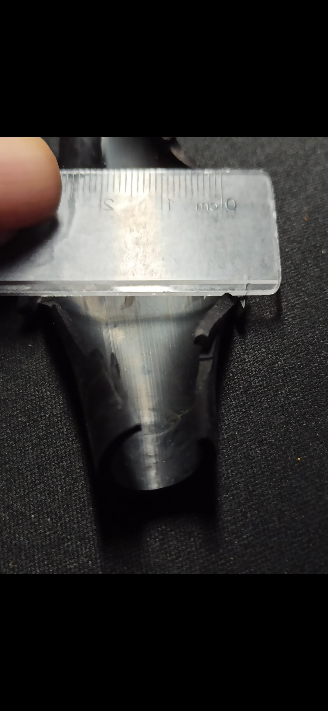

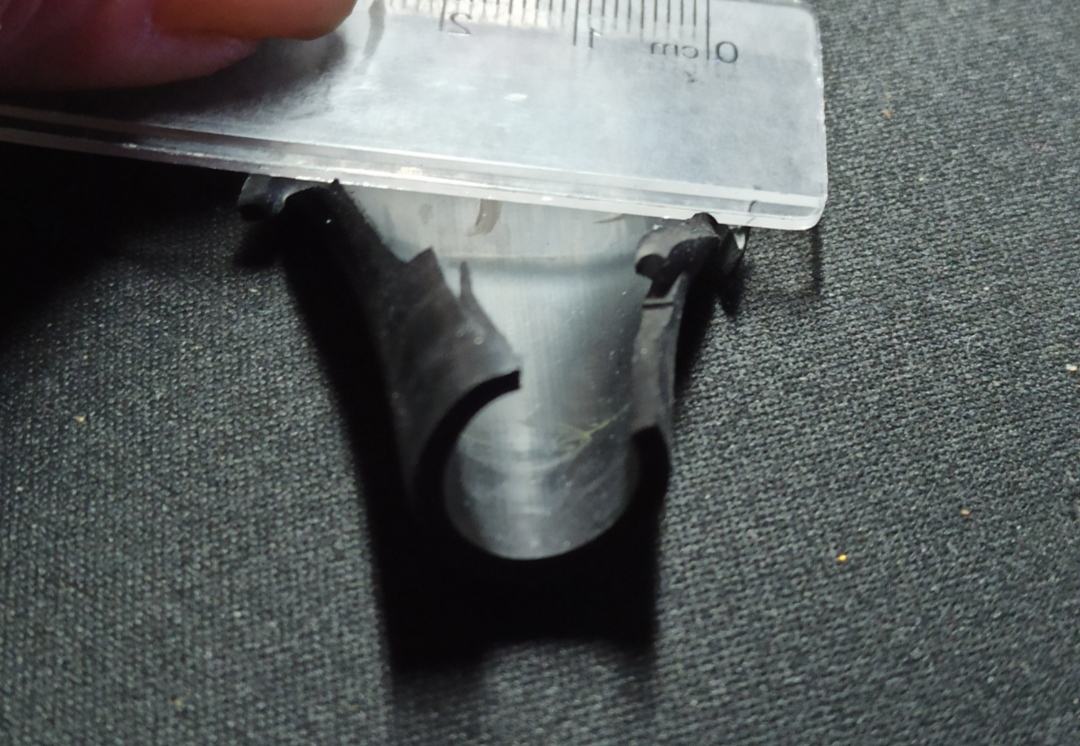

Aber schon komisch das man die Schläuche von den Fittingen runter schneiden muss.
Kann durchaus vorkommen, dass man den Schlauch runterschneiden muss, der WC EPDM verwendet metrische Maße, die EK-Fittings angloamerikanische. Da kann`s passieren, dass er ziemlich stramm dransteckte.
Und grad an den Kontaktstellen vom Schlauch zu den Fittingen , gab es auch Korro.
War aber nicht auf dem Bild erkennbar, zumal kann sich auch da etwas Wasser zwischenmogeln.
Zumal die Ek Fittinge nicht vernickelt sind. Laut denen soll es V2A sein. Und die Überwurfmutter fühlt sich an wie Alu
Welche Fittings sind das genau, am besten mit einem Link? Ich kann mir jetzt nicht vorstellen, dass EKWB V-Stahl anstatt Messing nimmt.
Nach wie vor bin ich der Ansicht, dass dein kurioses Kühlwasser die Ursache ist und eben nicht der Schlauch. Welches Inno hast du genommen?
EK Classic Schwarz : Glaube die gibt es heute nicht mehr zu kaufen. Aber auf meinem Foto sehr gut zu erkennen. das Komische ist, das es mit dem EK Clear 13/10 nie war. PS. Es ist das alte gute Inno Protec gewesen. Habe davon mal einen 5l Kanister Bestellt.
Die hatte ich auch mal gehabt, da bestand der Grundkörper aus Messing (vernickelt) und die Überwurfmutter aus Aluminium.
Die Fertigmischung mit dem Namen Innovatek Protect IP? Dann haben wir die Ursache gefunden: beim Verdünnen mit dest. H2O hast du die Konzentration der Korrosionsinhibitoren so stark verringert, dass du deren Funktion außer Kraft gesetzt hast. Das hat nichts mit dem Schlauch zu tun, da auf deinem Bild das G1/4"-Gewinde betroffen ist.
Konzentrat. Das war vorher und wie auch schon seit ca 15 Jahren im einsatz.
Mischungsverhältniss 250ml auf 750ml Desti Wasser. Wie gesagt seid Jahren im eeinsatz und mit kein anderem Schlauch Kühler oder Pumpe irgend ein Problem gehabt.
Man hat im inneren der Schläuche auch ca 5 cm im inneren ab Fitting braune Verfärbungen gesehen. Muss mal schauen ob ich noch ein Stück finde

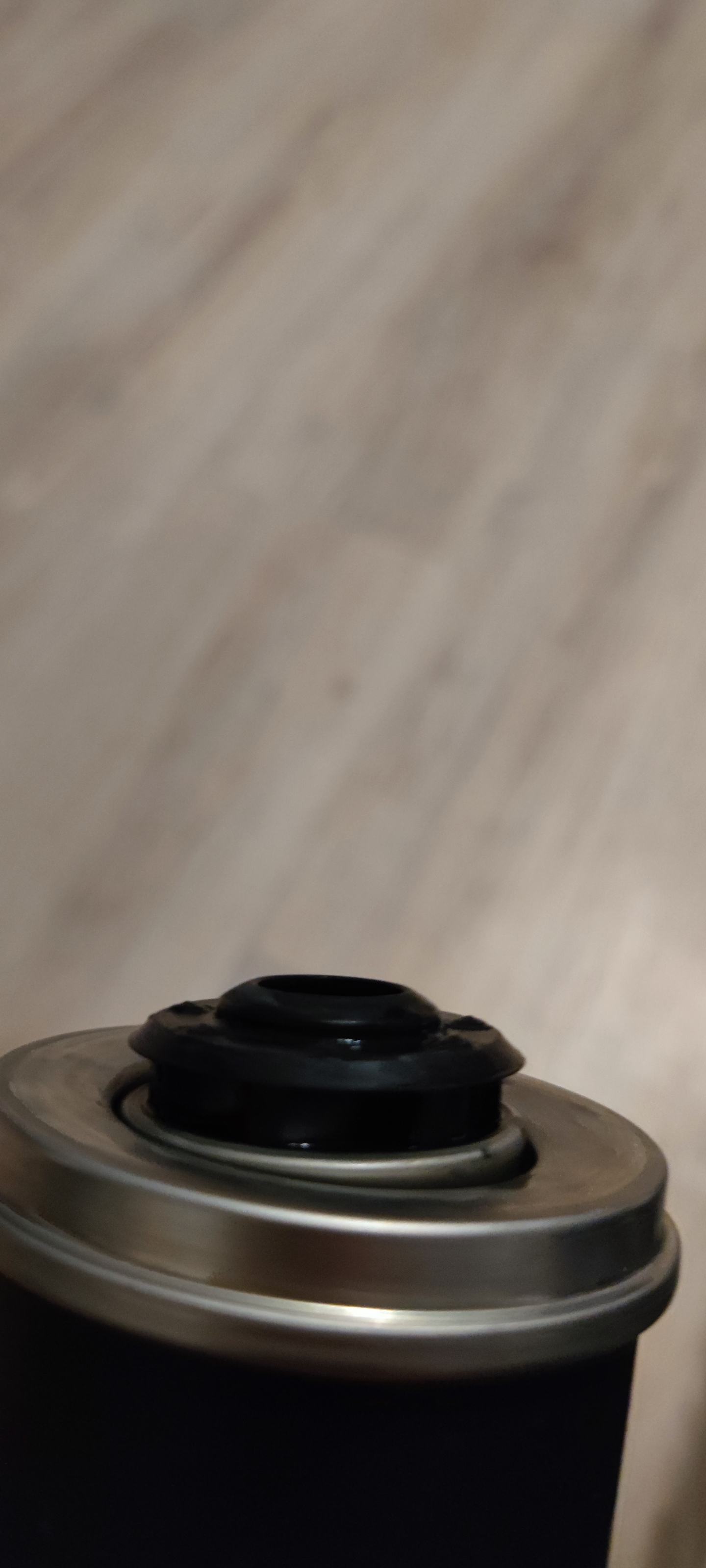

Moin, meine d5 next fing auf einmal an Laute Geräusche zu machen , und die Drehzahl ging auf einmal rauf auf maximal und dann direkt wieder runter auf 0. Habe die pumpe dann direkt ausgebaut....
Das Schaufelrad ist schief und lässt sich nicht mehr drehen. Hat jemand sowas schonmal gehabt?
